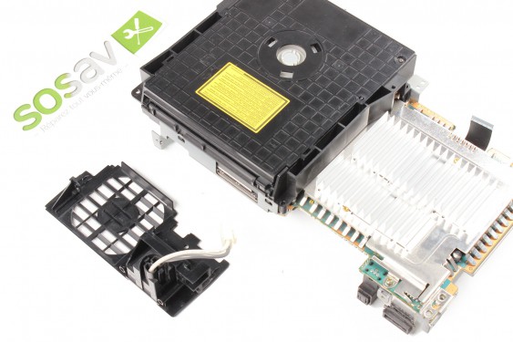

Déconnectez délicatement la nappe d'alimentation du moteur du bloc optique ainsi que la nappe d'alimentation du moteur d'entraînement du disque.
Déconnectez ensuite la nappe du système d'éjection du disque ainsi que la nappe des boutons de façade power et eject.
Avec la spatule en nylon, déverrouillez le connecteur de données de la nappe du lecteur optique.Procédez ensuite délicatement à son retrait.
Etape 24

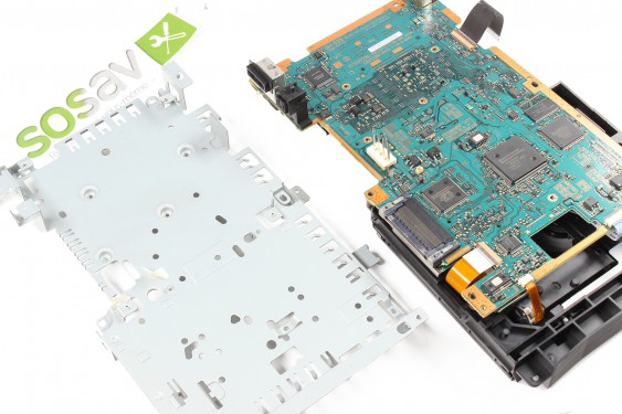

Vous pouvez désormais séparer la carte mère du lecteur optique.

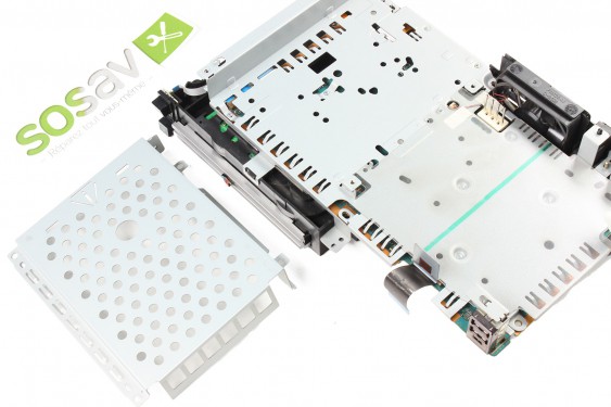

Reprenez le tournevis cruciforme et dévissez les deux vis entourées en rouge.Ces vis servent à maintenir le capot du lecteur optique.Retirez ensuite le capot du lecteur optique.

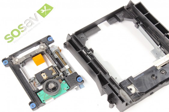

Sortez complètement le tiroir de son logement puis procédez à son retrait du lecteur optique.

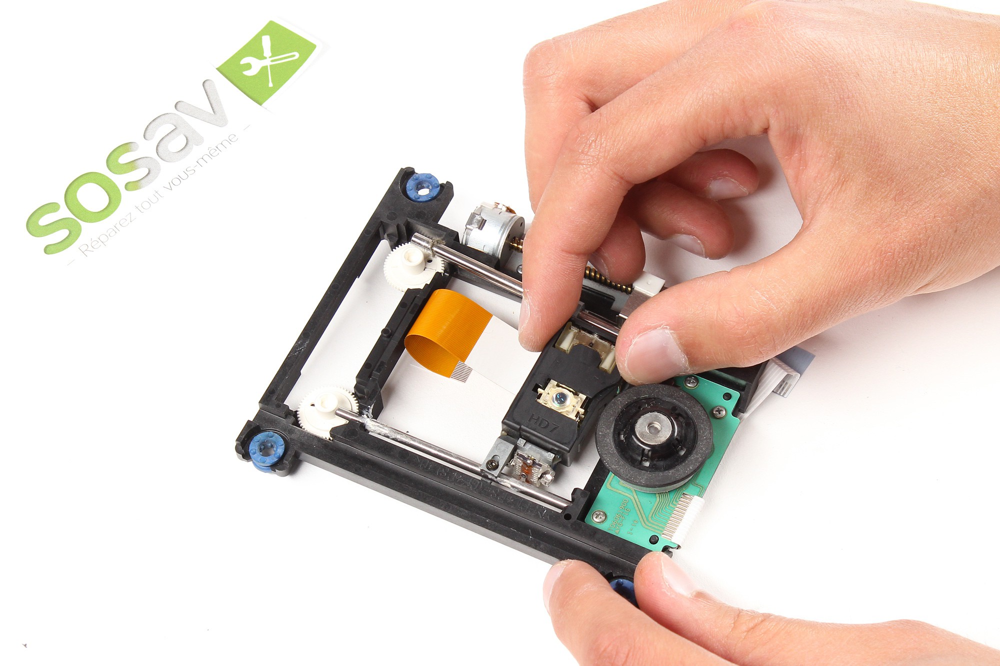

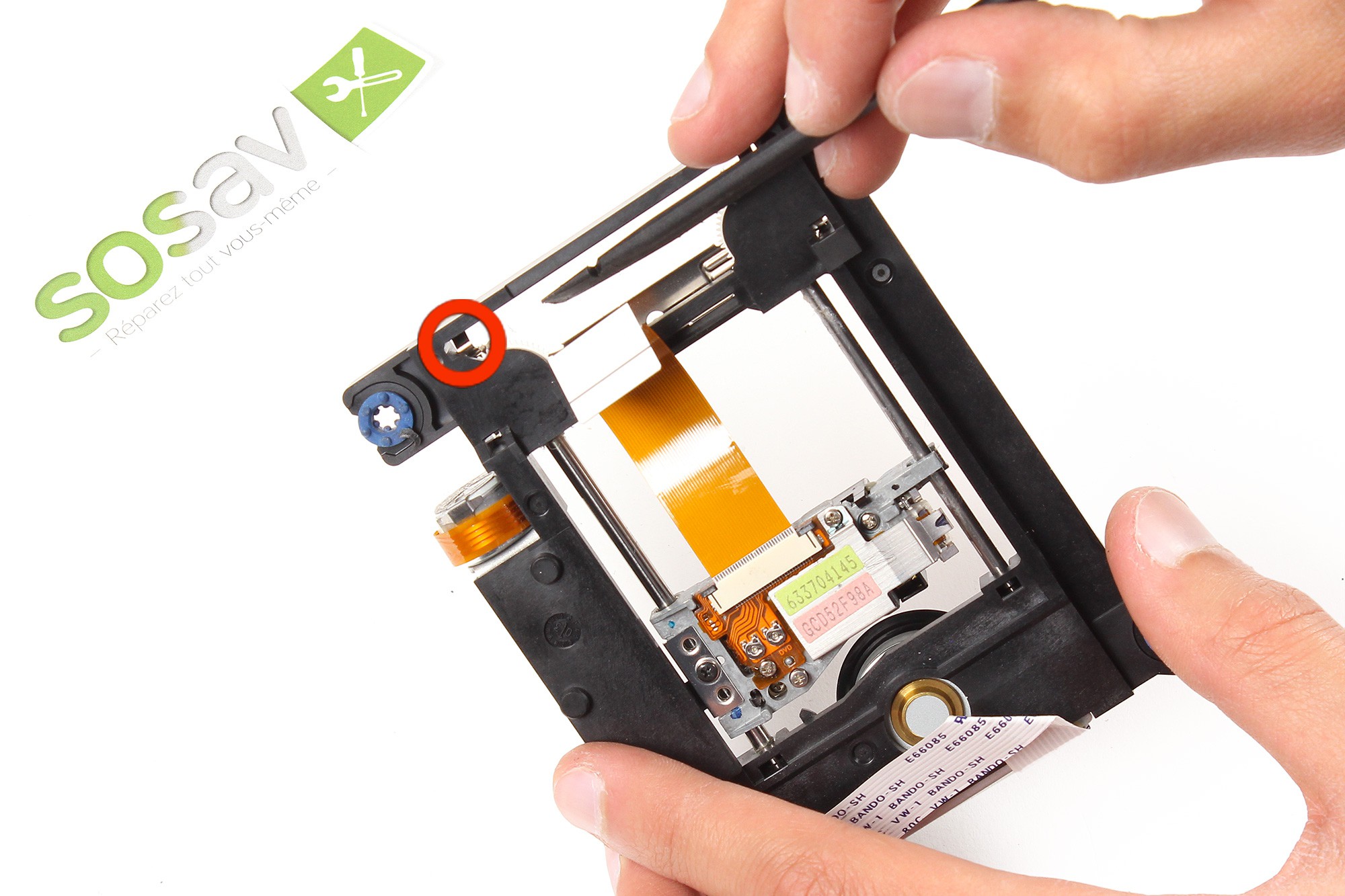

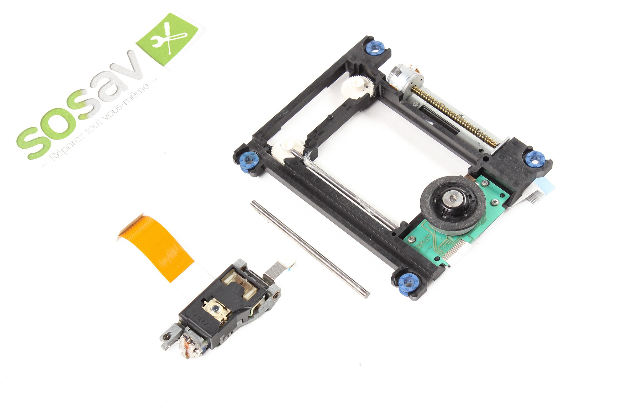

A l'aide du tournevis cruciforme, dévissez les quatre vis entourées en rouge.Ces vis servent à maintenir le bloc optique au lecteur.Soulevez ensuite le bloc optique puis procédez à son retrait.
Etape 29

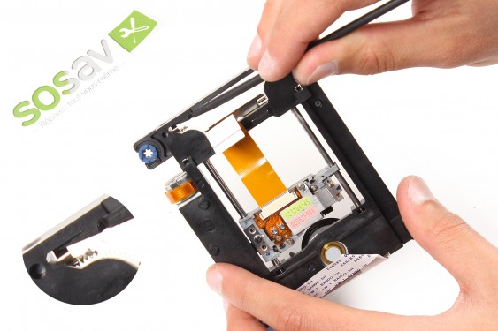

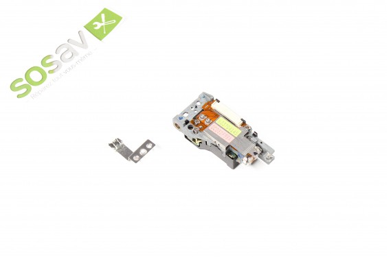

Utilisez une spatule en nylon afin de déclipser l'élément métallique de verrouillage de la lentille laser.
Etape 30

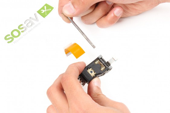

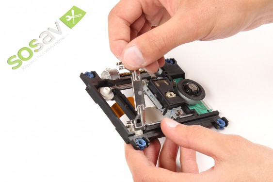

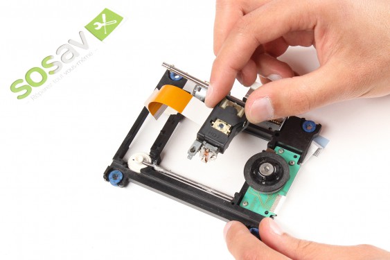

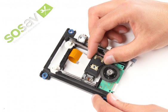

Saisissez puis soulevez délicatement la lentille laser.Procédez à son retrait puis retirez ensuite le rail de guidage.
Etape 31

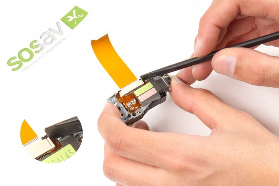

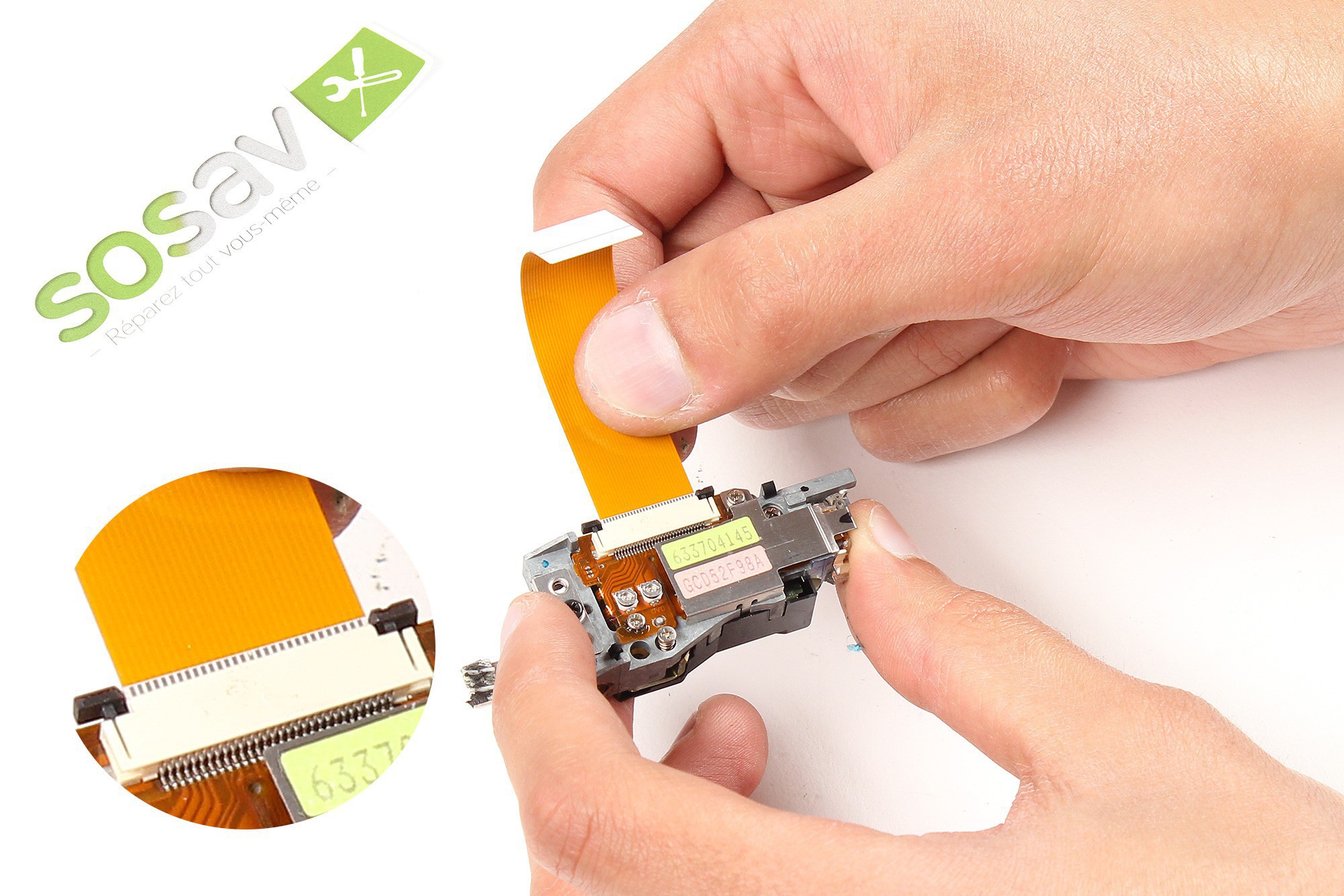

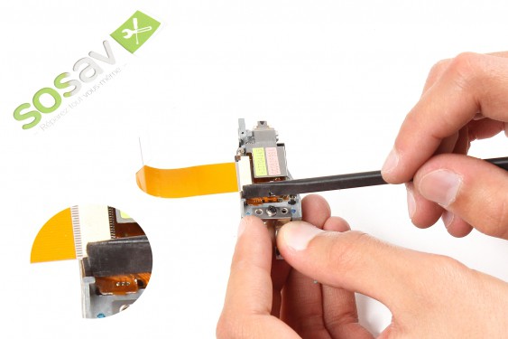

La lentille laser du lecteur optique est désormais partiellement démontée.Avec la spatule en nylon, déverrouillez le connecteur de la nappe de liaison de la lentille laser.
Etape 32

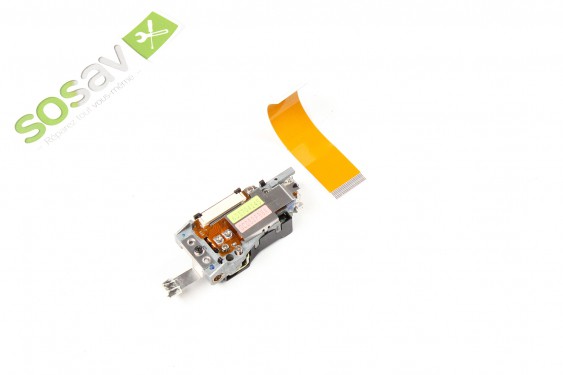

Saisissez la nappe de liaison puis procédez délicatement à son retrait.
Etape 33

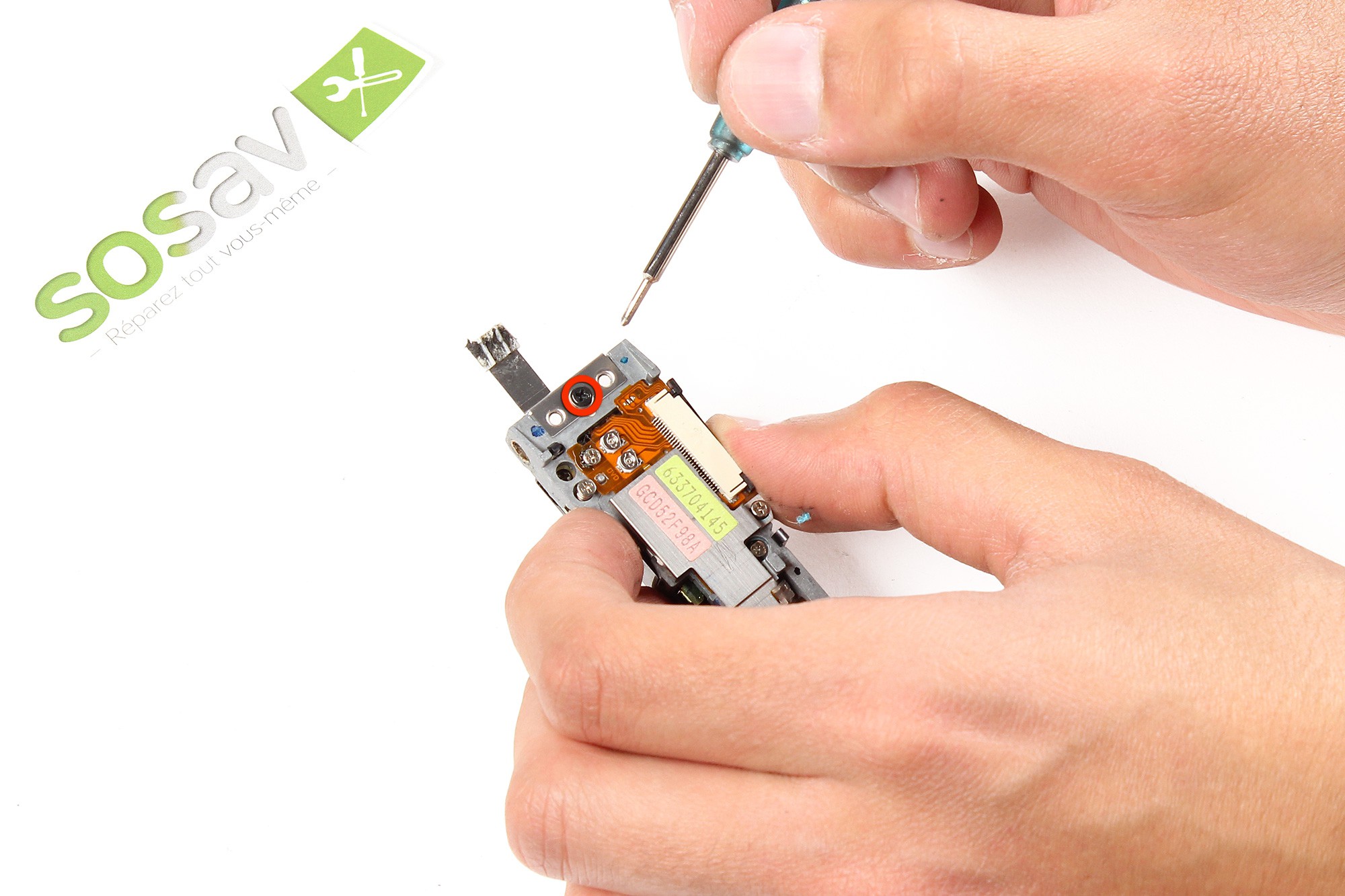

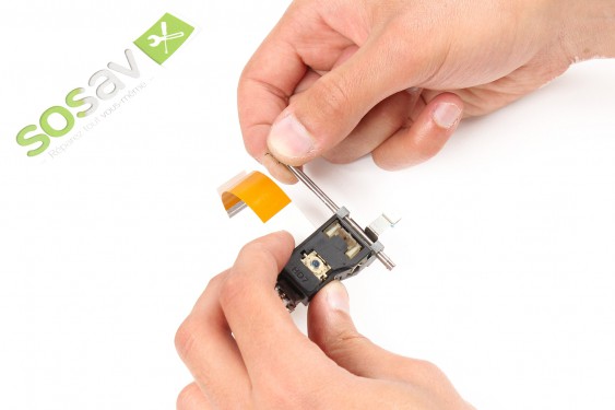

A l'aide d'un tournevis cruciforme, dévissez la vis entourée en rouge.Cette vis sert à maintenir le support du rail de la lentille laser.La lentille laser du bloc optique est désormais démontée.Procédez à son remplacement par une pièce neuve si cela est nécessaire.
