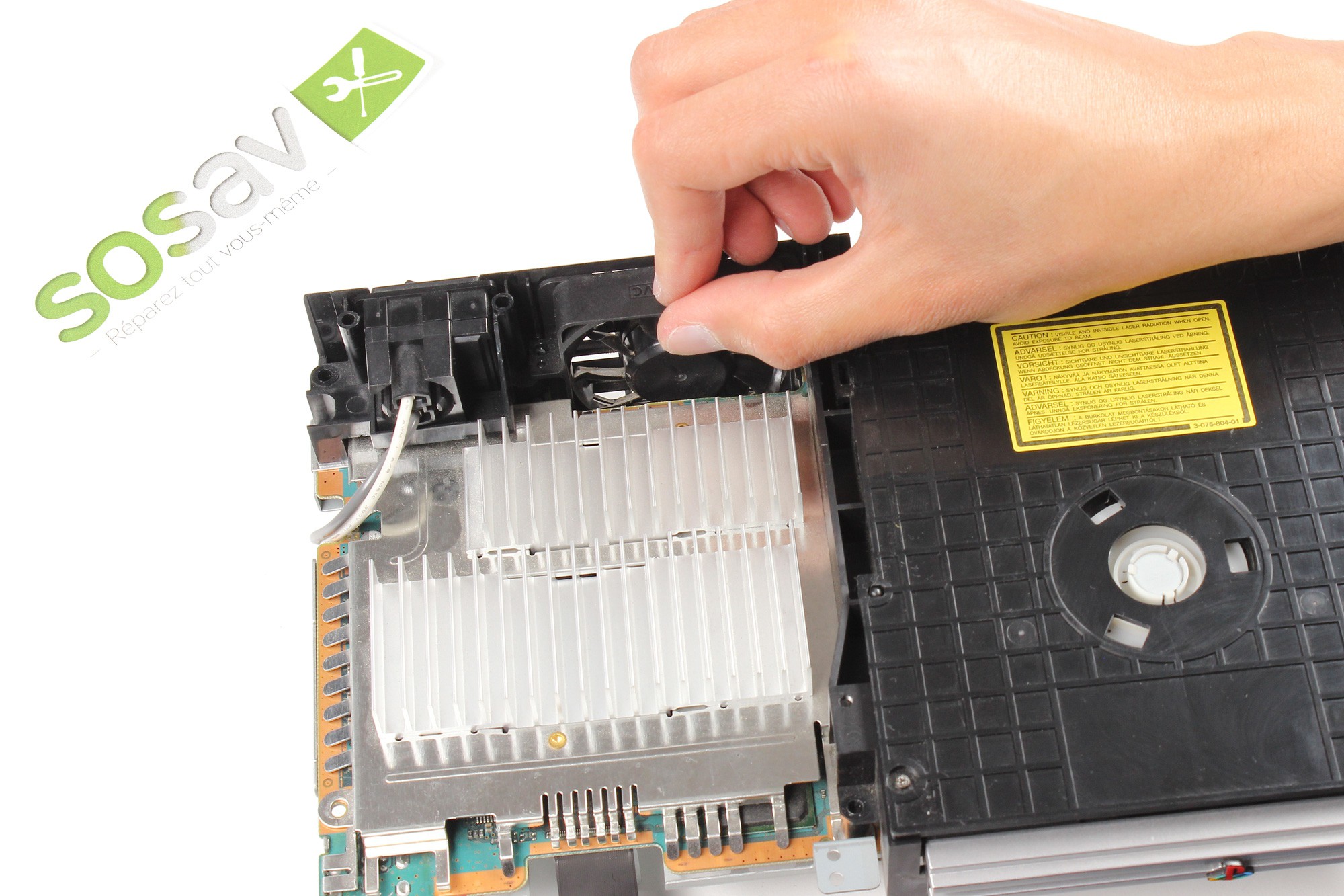

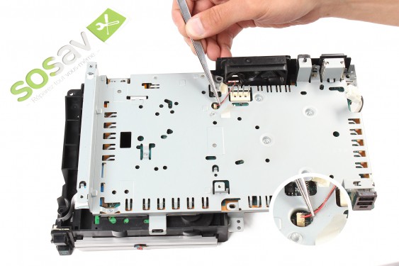

Reprenez le tournevis cruciforme, dévissez les quatre vis entourées en rouge.Ces vis servent à maintenir la carte d'alimentation au châssis principal de la console.Ne touchez en aucun cas au dos ou aux composants présents sur la carte d'alimentation : Les condensateurs pourraient être chargés et vous risqueriez un choc électrique !
Retirez ensuite la prise d'alimentation en utilisant une spatule en nylon.
Saisissez la carte d'alimentation (uniquement et seulement par le radiateur métallique central) puis par les bords comme indiqué sur les photos 1, 2 et 3 afin de procédez ensuite à son retrait de la console.

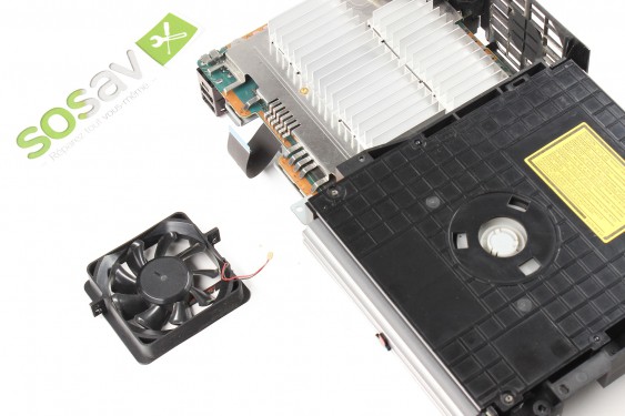

Toujours en vous servant de la pince, redressez très délicatement les fils du ventilateur.Saisissez les fils puis, très doucement, procédez à la déconnexion du ventilateur.
A l'aide du tournevis cruciforme, dévissez la vis entourée en rouge sur la photo.Cette vis sert à maintenir le ventilateur en place.

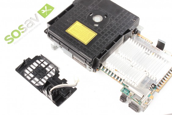

Procédez ensuite au retrait du ventilateur.
Avec le tournevis cruciforme, dévissez la vis entourée en rouge.Cette vis sert à maintenir la grille de ventilateur et le bloc prise électrique.Procédez ensuite à son retrait.

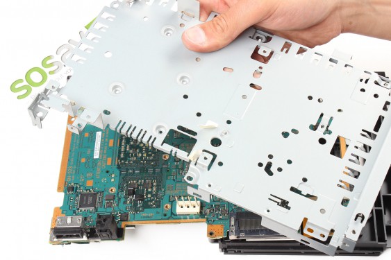

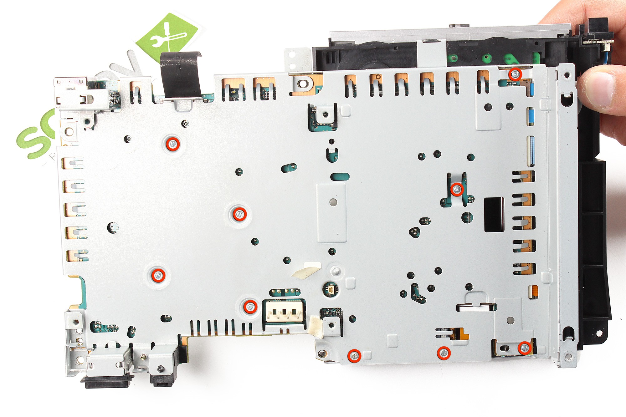

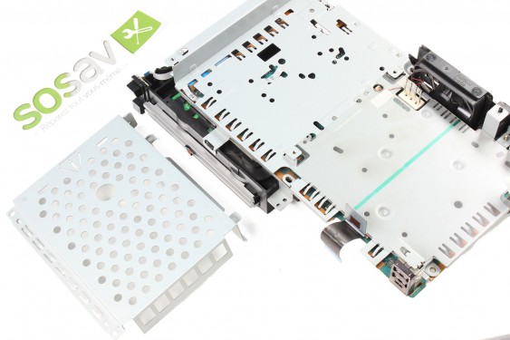

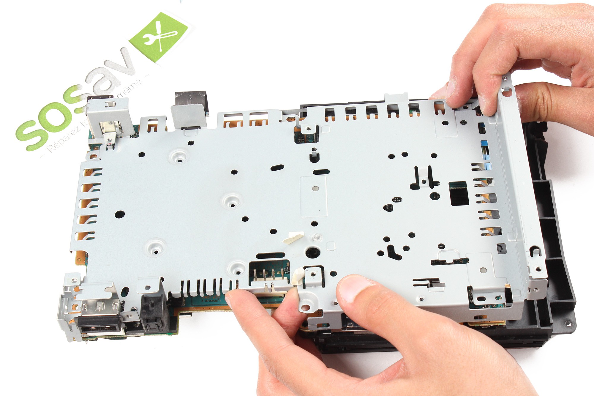

Utilisez à nouveau le tournevis cruciforme pour dévisser les 9 vis entourées en rouge.Ces vis servent à maintenir le châssis principal à la carte mère de la console.

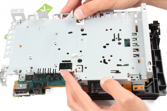

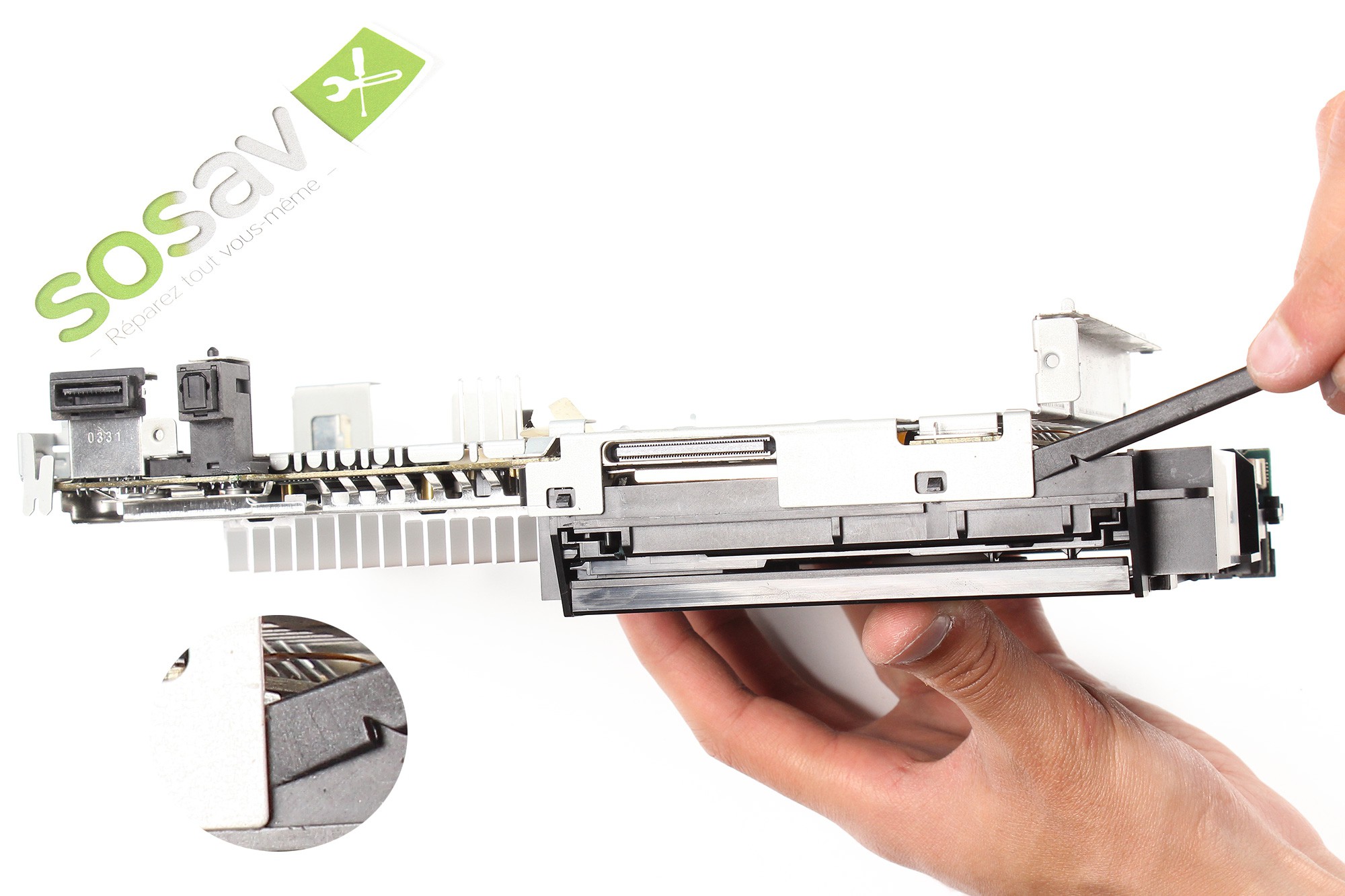

Prenez ensuite la spatule en nylon afin de déclipser le châssis principal de la carte mère de la console.
Soulevez puis procédez ensuite au retrait du châssis de la console.

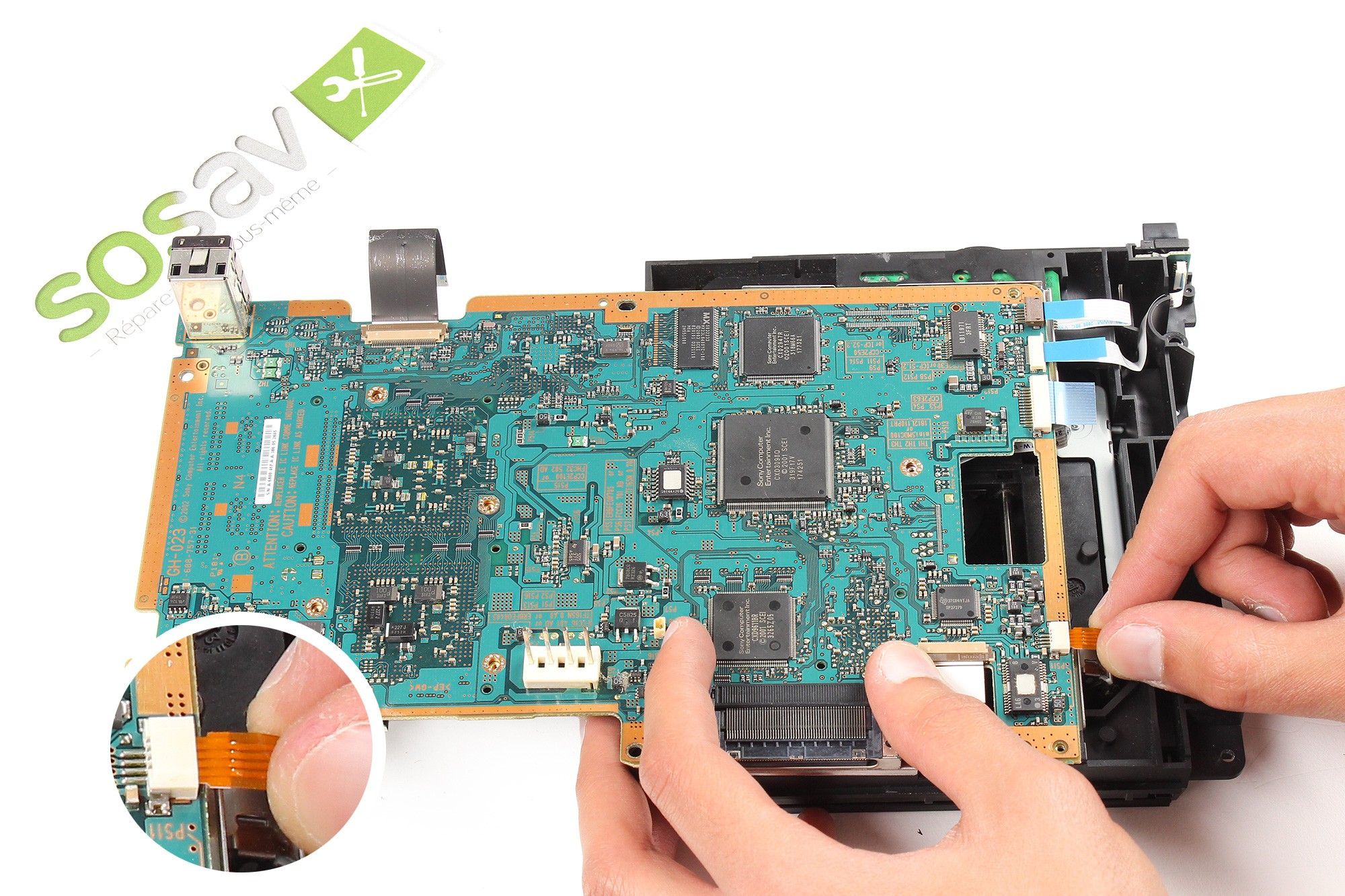

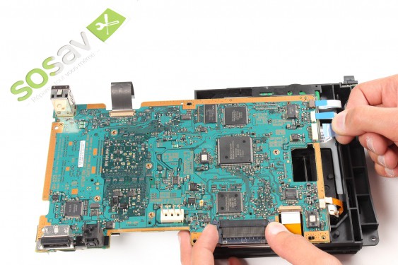

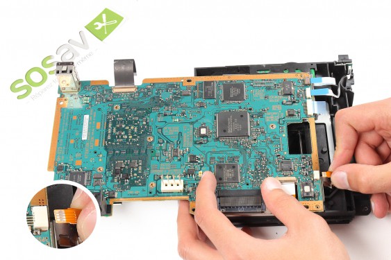

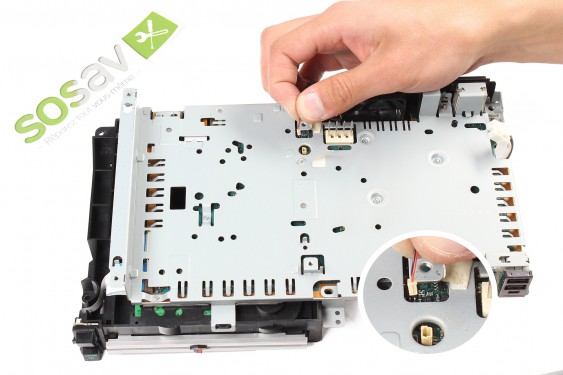

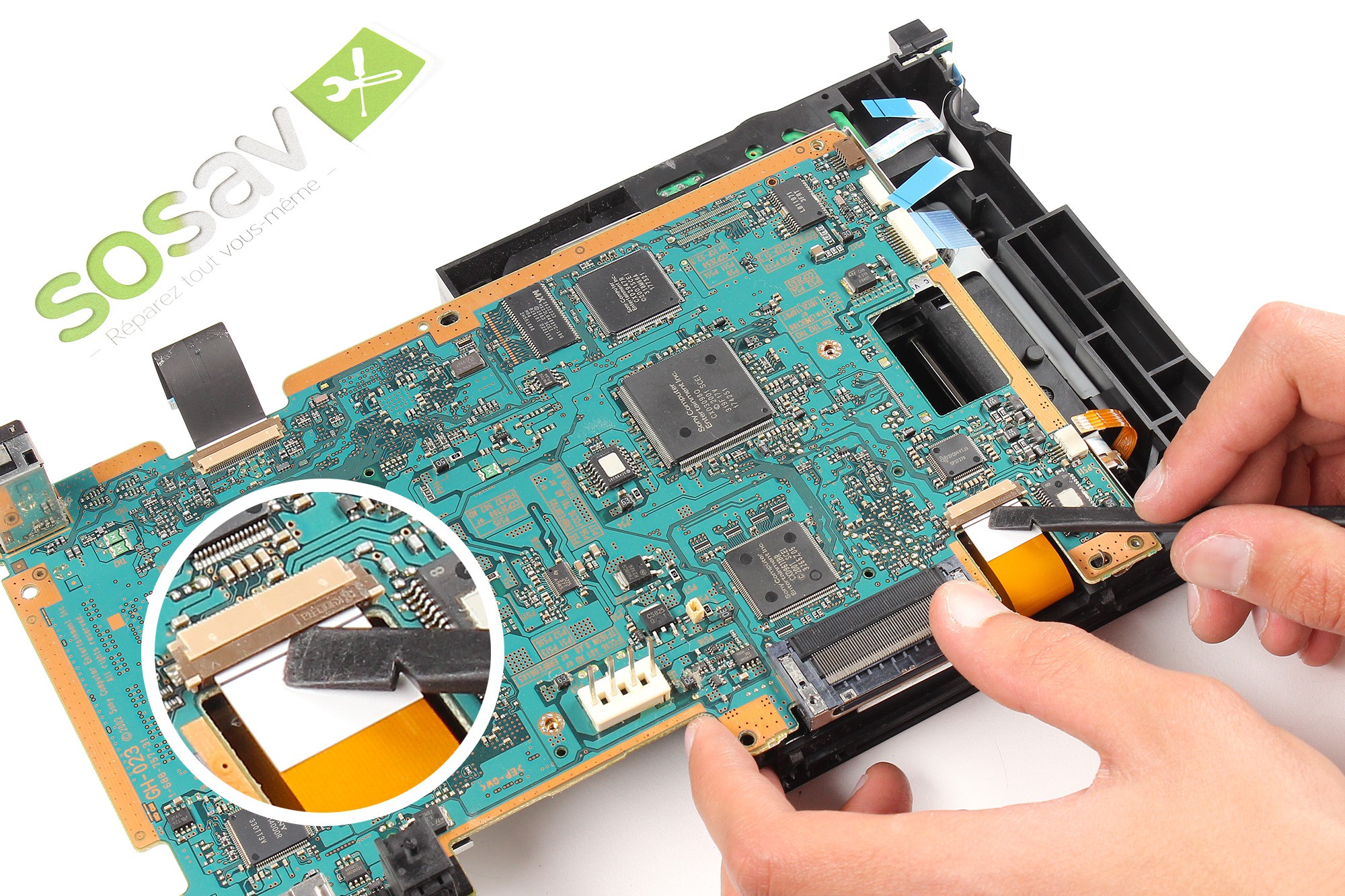

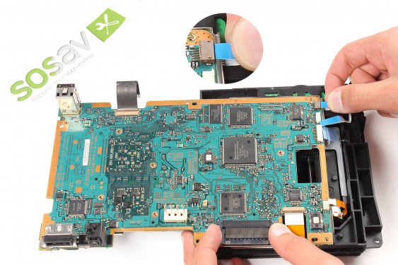

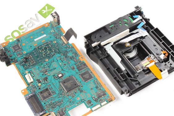

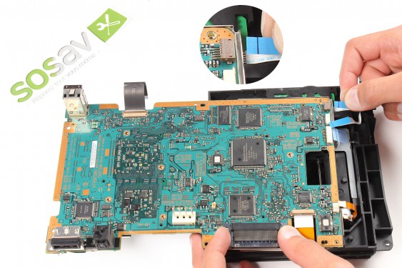

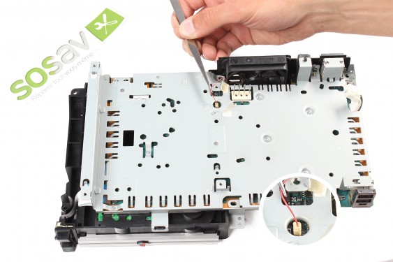

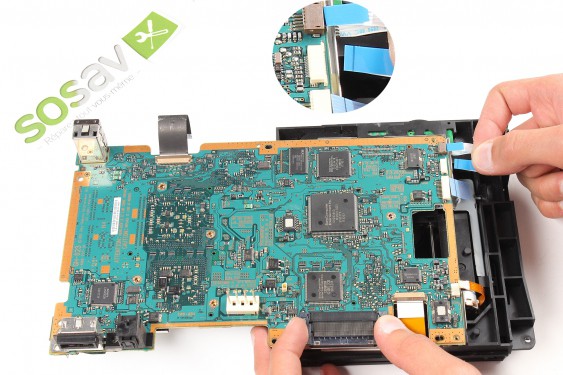

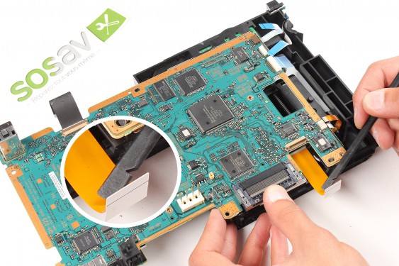

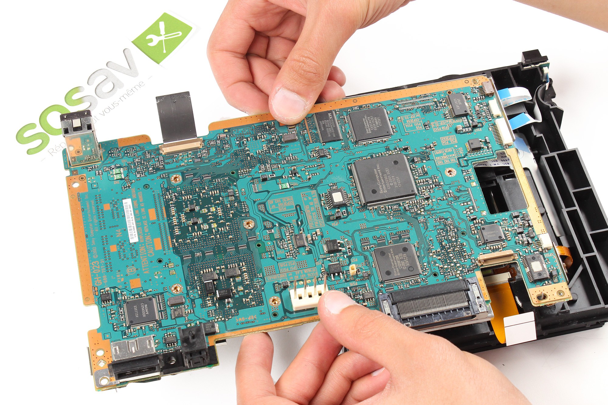

Déconnectez délicatement la nappe d'alimentation du moteur du bloc optique ainsi que la nappe d'alimentation du moteur d'entraînement du disque.

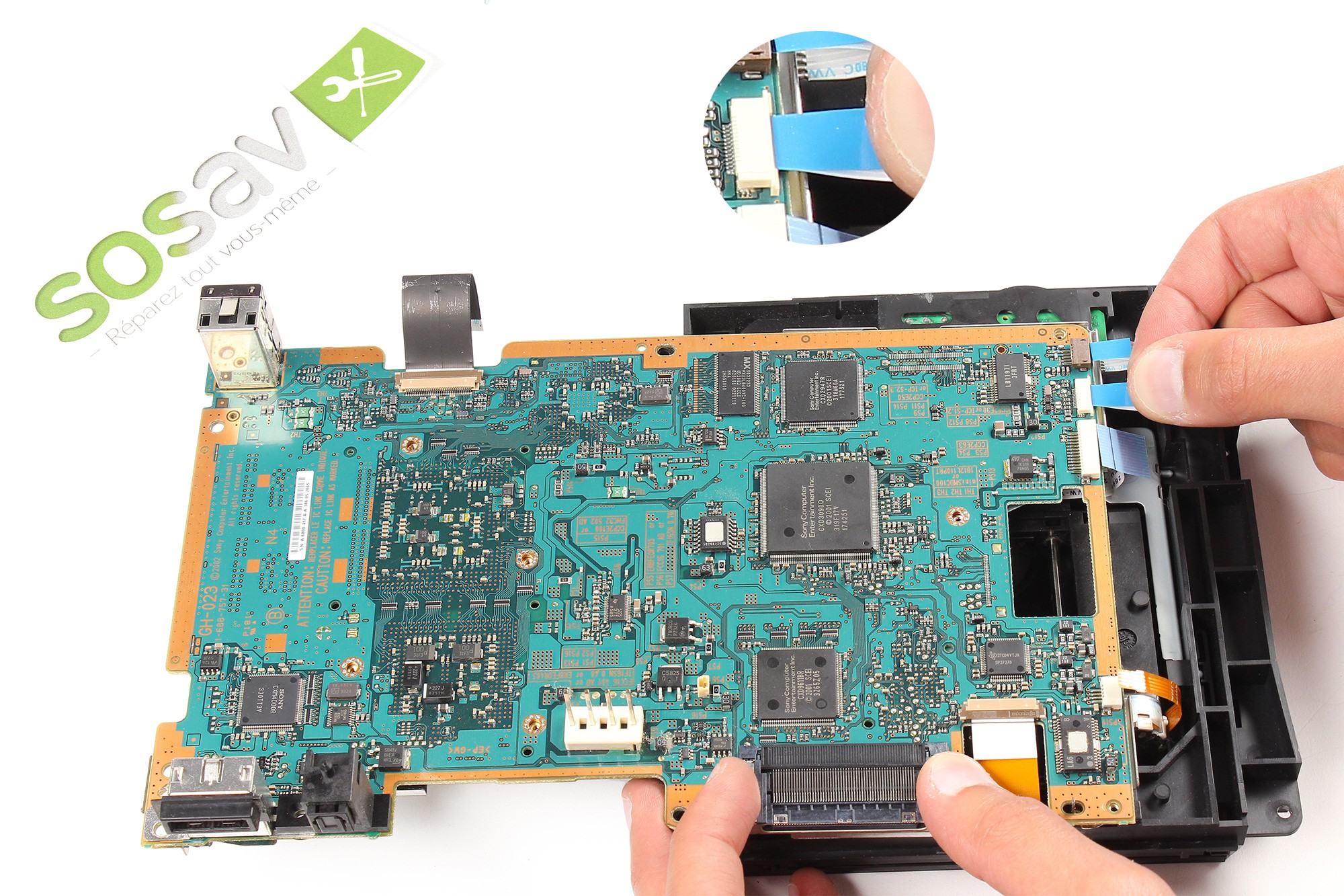

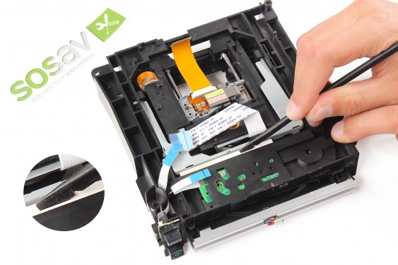

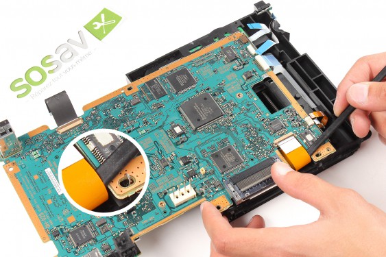

Déconnectez ensuite la nappe du système d'éjection du disque ainsi que la nappe des boutons de façade power et eject.

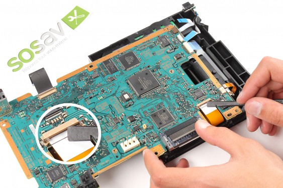

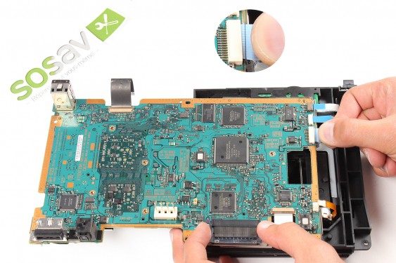

Avec la spatule en nylon, déverrouillez le connecteur de données de la nappe du lecteur optique.Procédez ensuite délicatement à son retrait.
Etape 24

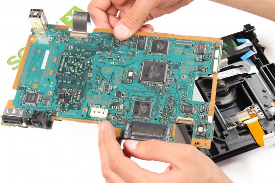

Vous pouvez désormais séparer la carte mère du lecteur optique.

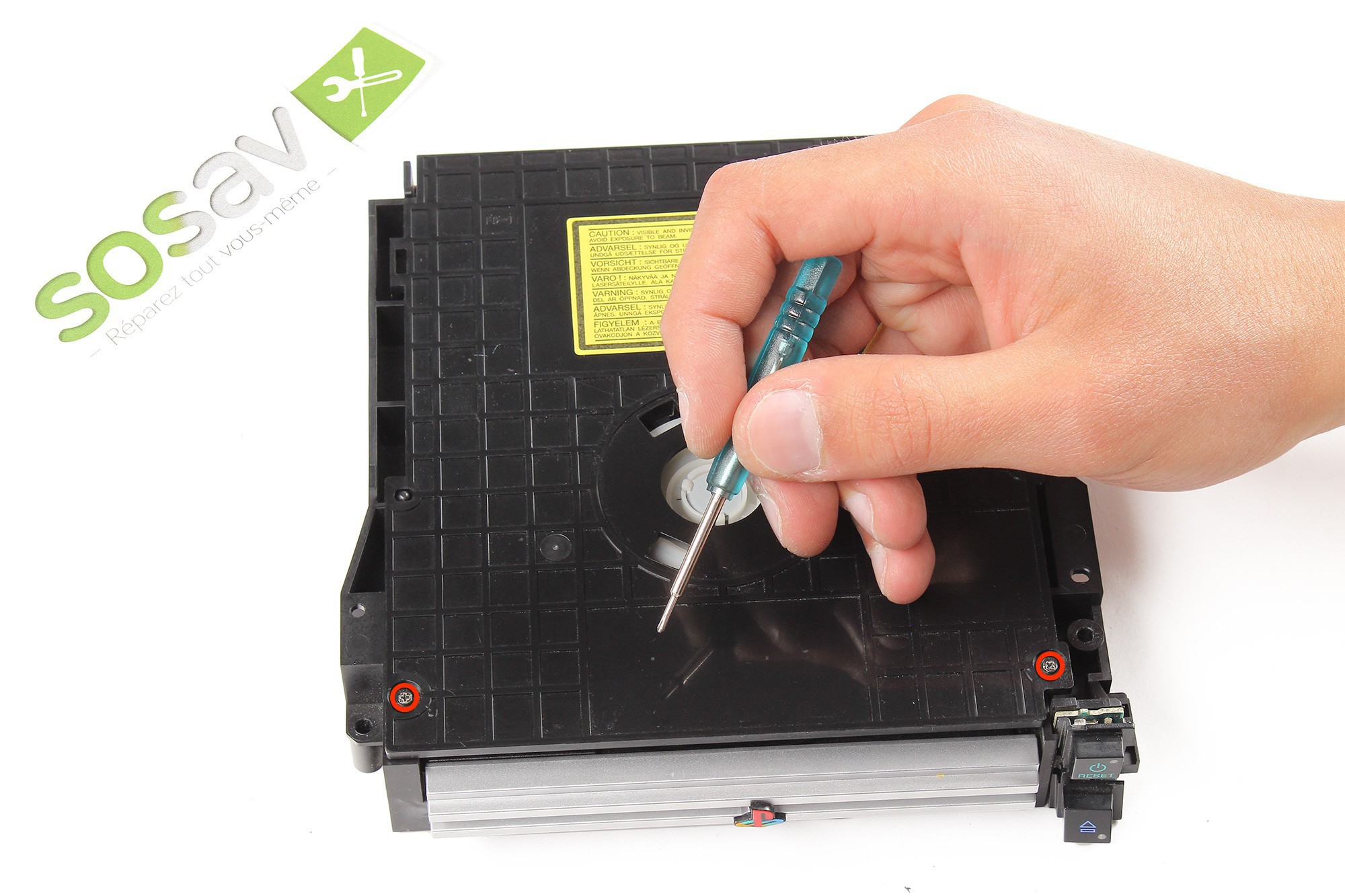

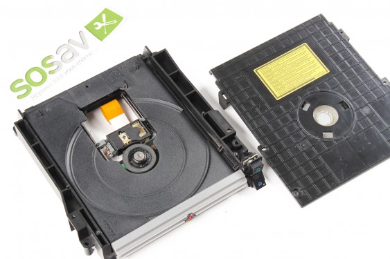

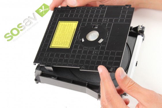

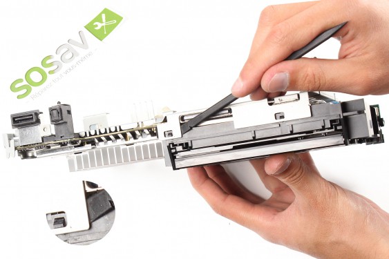

Reprenez le tournevis cruciforme et dévissez les deux vis entourées en rouge.Ces vis servent à maintenir le capot du lecteur optique.Retirez ensuite le capot du lecteur optique.
Etape 26

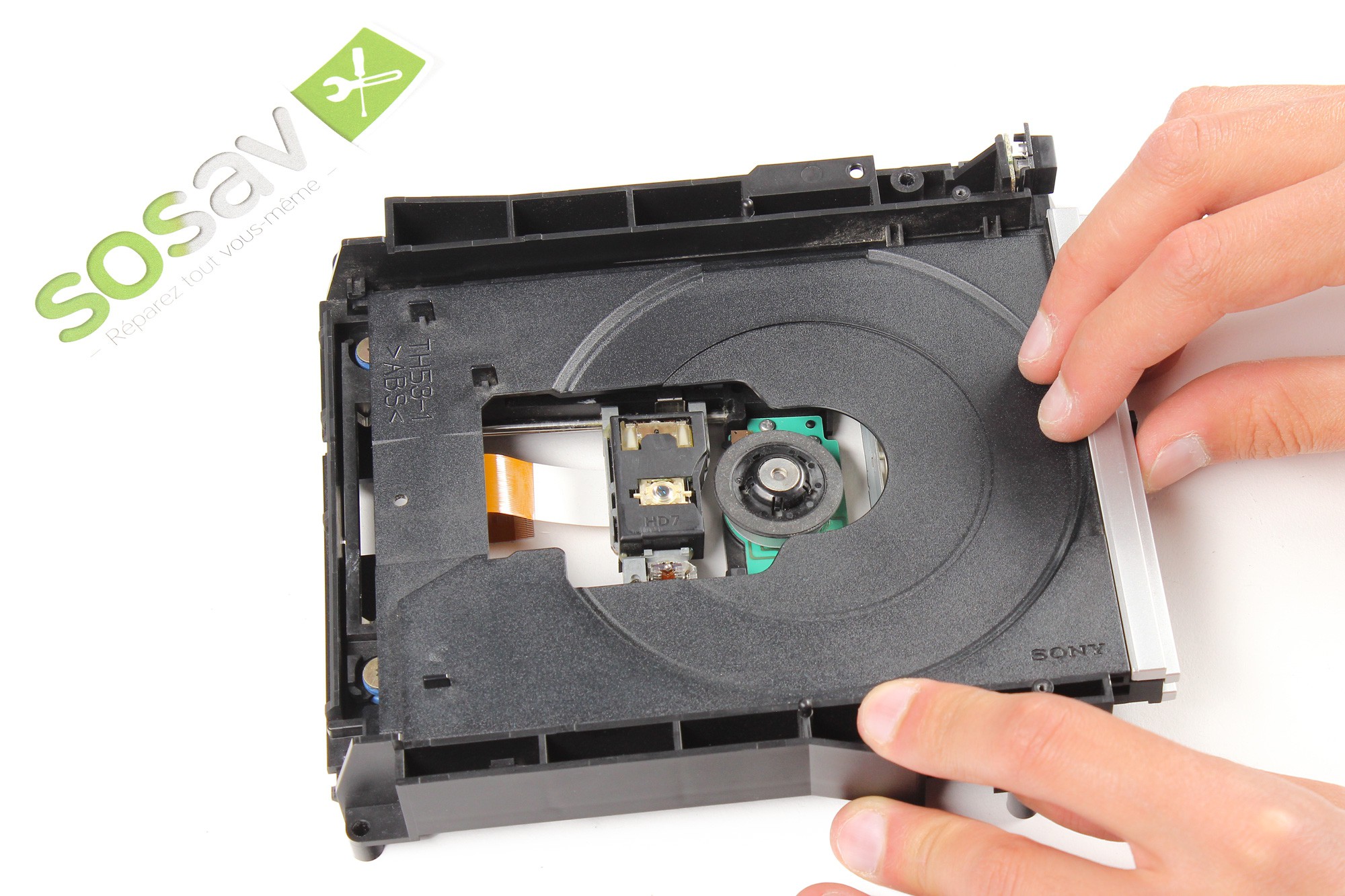

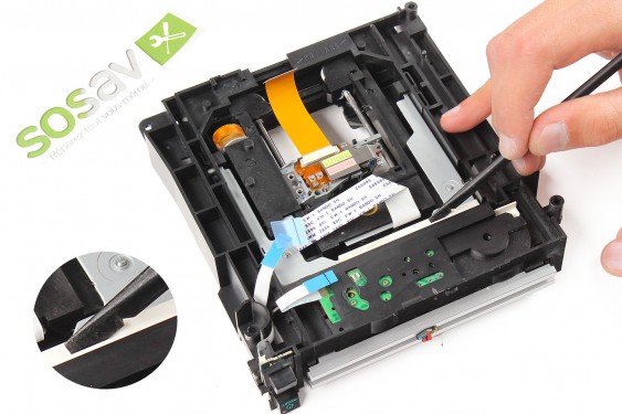

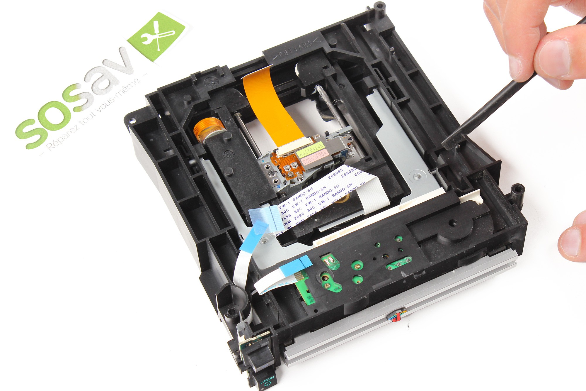

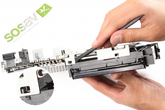

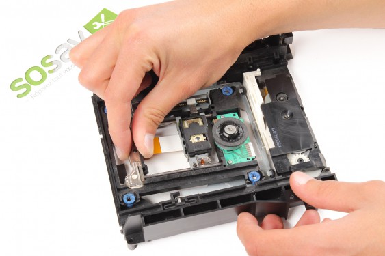

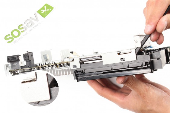

Utilisez la spatule en nylon pour repousser l'élément plastique blanc.Cette action a pour but de provoquer l'éjection du tiroir du lecteur optique.
Etape 27

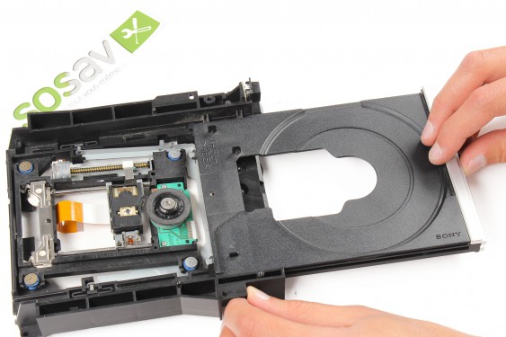

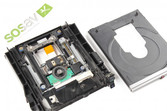

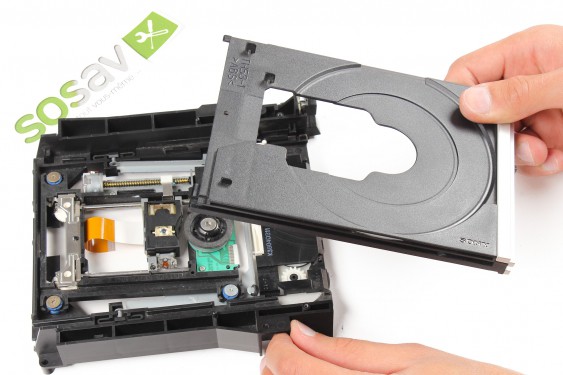

Sortez complètement le tiroir de son logement puis procédez à son retrait du lecteur optique.
Etape 28

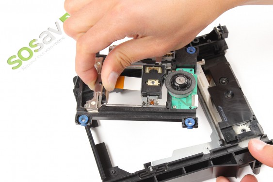

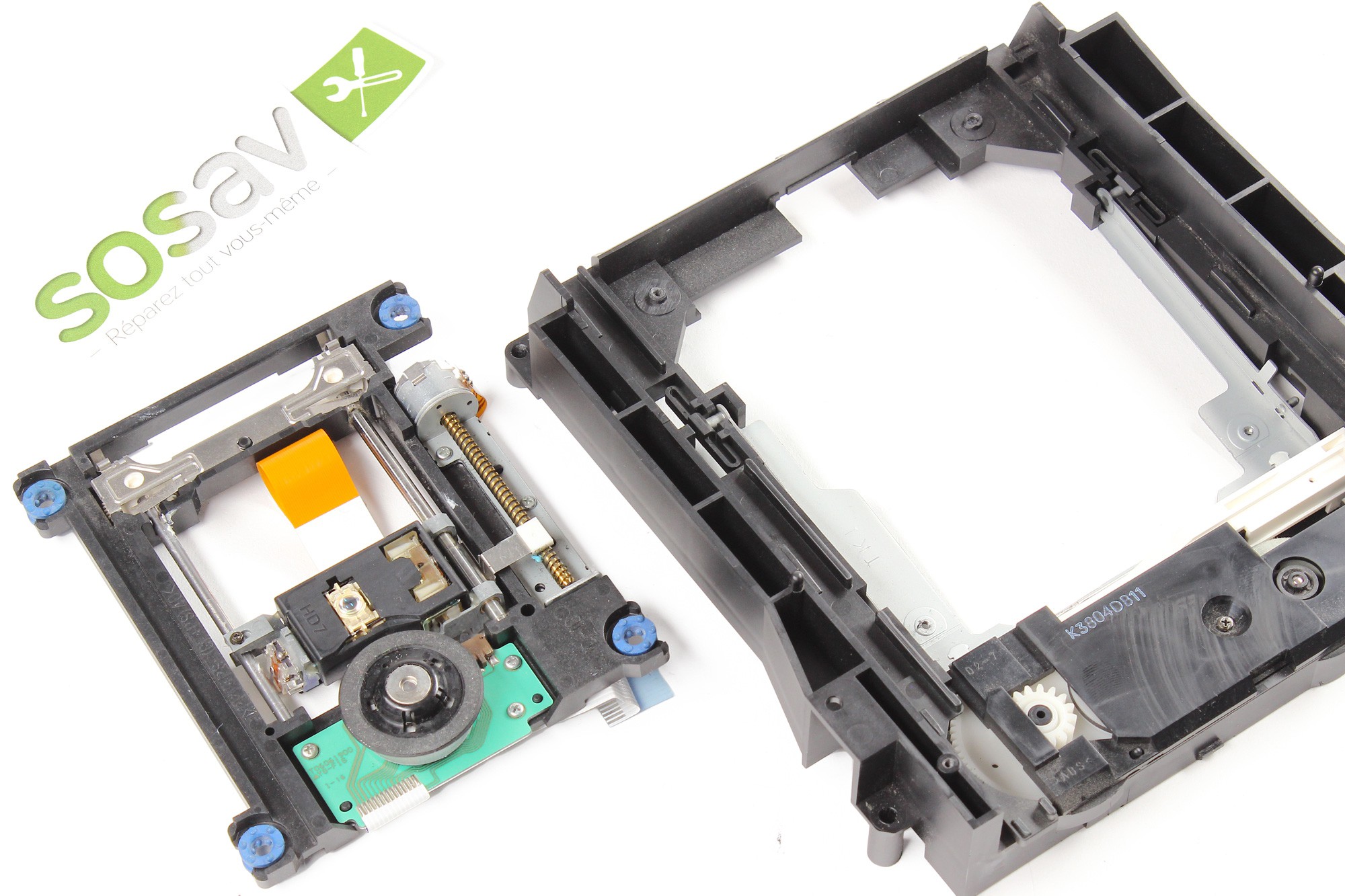

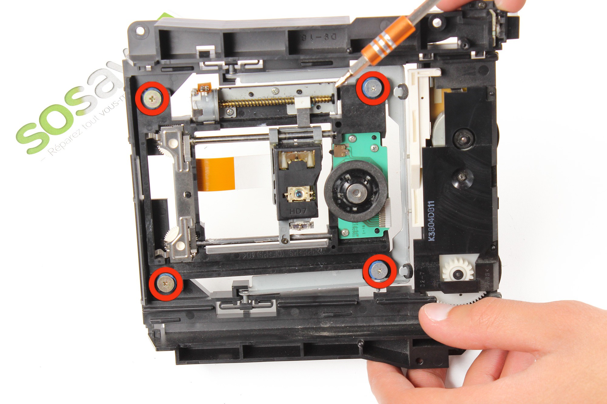

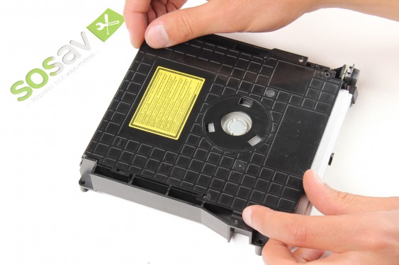

A l'aide du tournevis cruciforme, dévissez les quatre vis entourées en rouge.Ces vis servent à maintenir le bloc optique au lecteur.Soulevez ensuite le bloc optique puis procédez à son retrait.
Etape 29
Le bloc optique de la Playstation 2 est désormais démonté.Procédez à son remplacement par une pièce neuve si cela est nécessaire.
