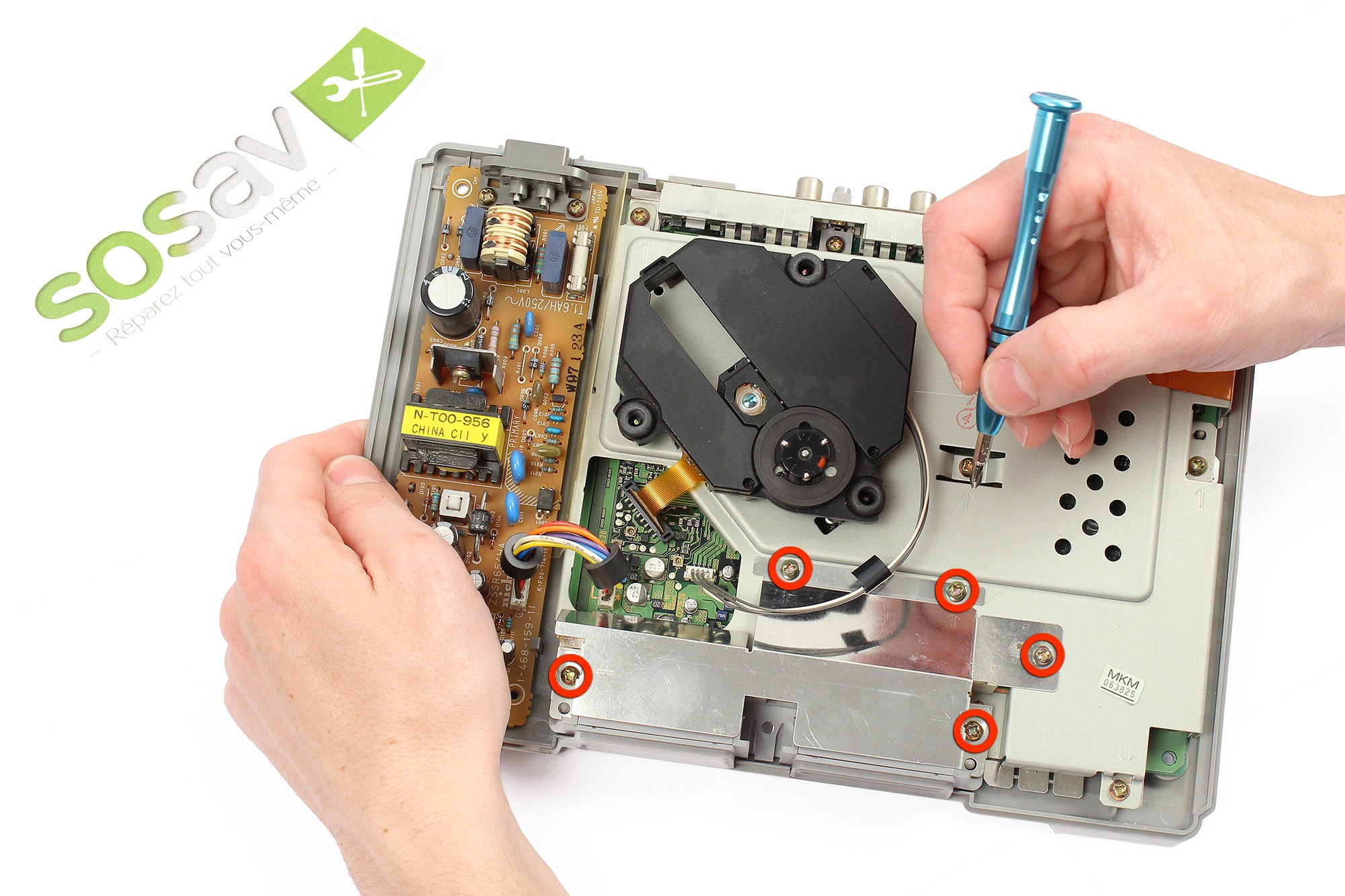

Retournez votre console afin d'avoir la face arrière de la PlayStation face à vous.
A l'aide d'une tournevis cruciforme, dévissez les 5 vis retenant le capot arrière à la console.
Retournez à nouveau votre PlayStation.
Lors de cette opération maintenez bien la coque inférieure comme indiqué sur les photos. Ceci dans le but que celle-ci ne tombe pas lors du retournement.
Saisissez puis soulevez délicatement le capot supérieur de votre console.
Une fois celui-ci soulevé, vous pouvez l'ôter en toute sécurité.
Avec un tournevis cruciforme, dévissez les 5 vis entourées en rouge maintenant la plaque de protection métalique.

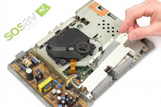

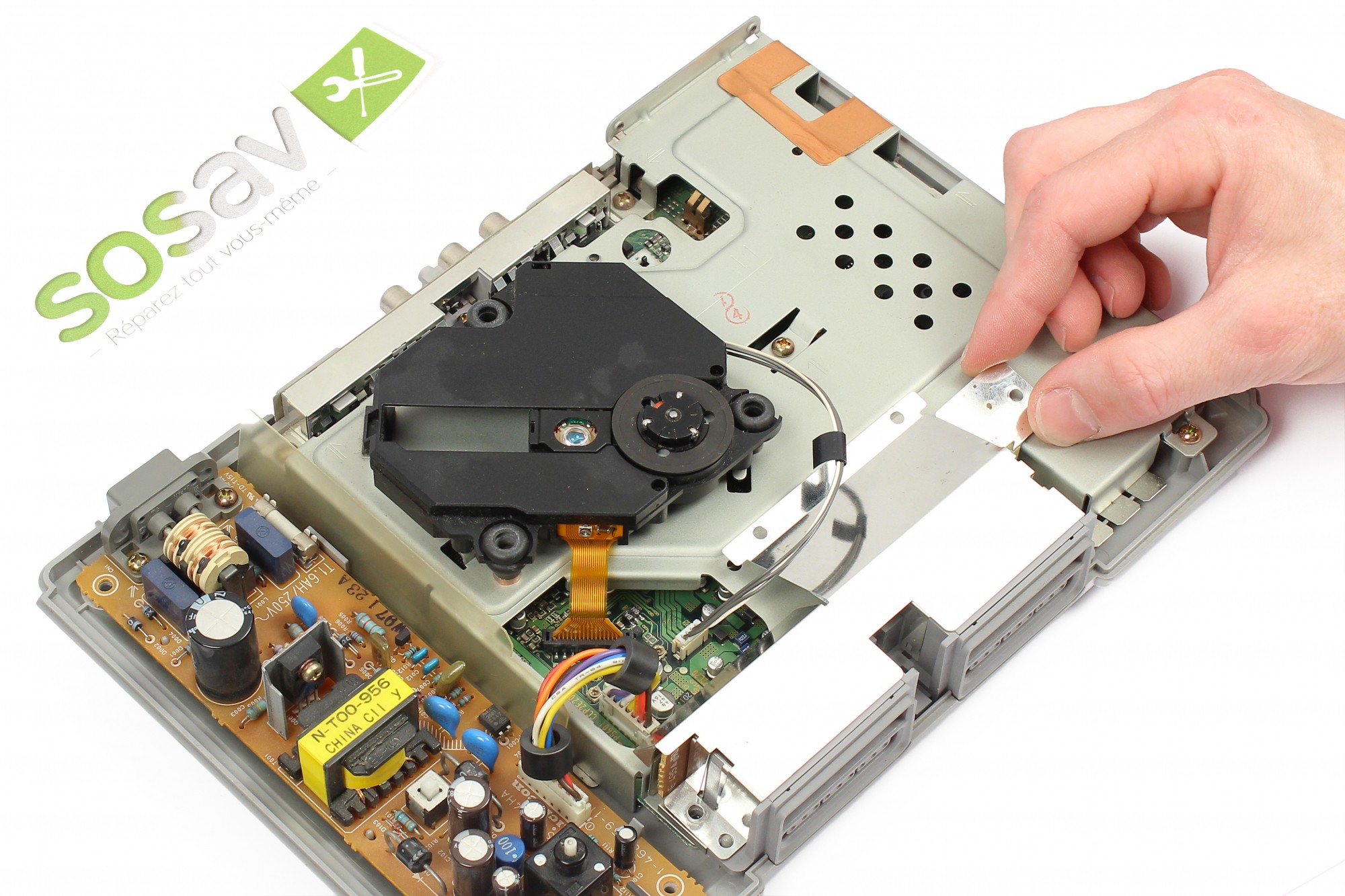

Saisissez désormais cette plaque de maintien, puis ôtez-la délicatement.

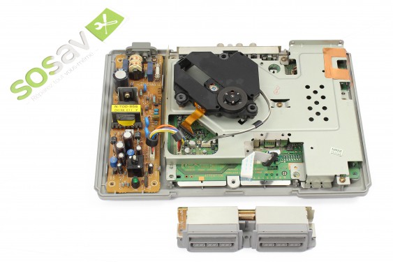

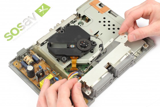

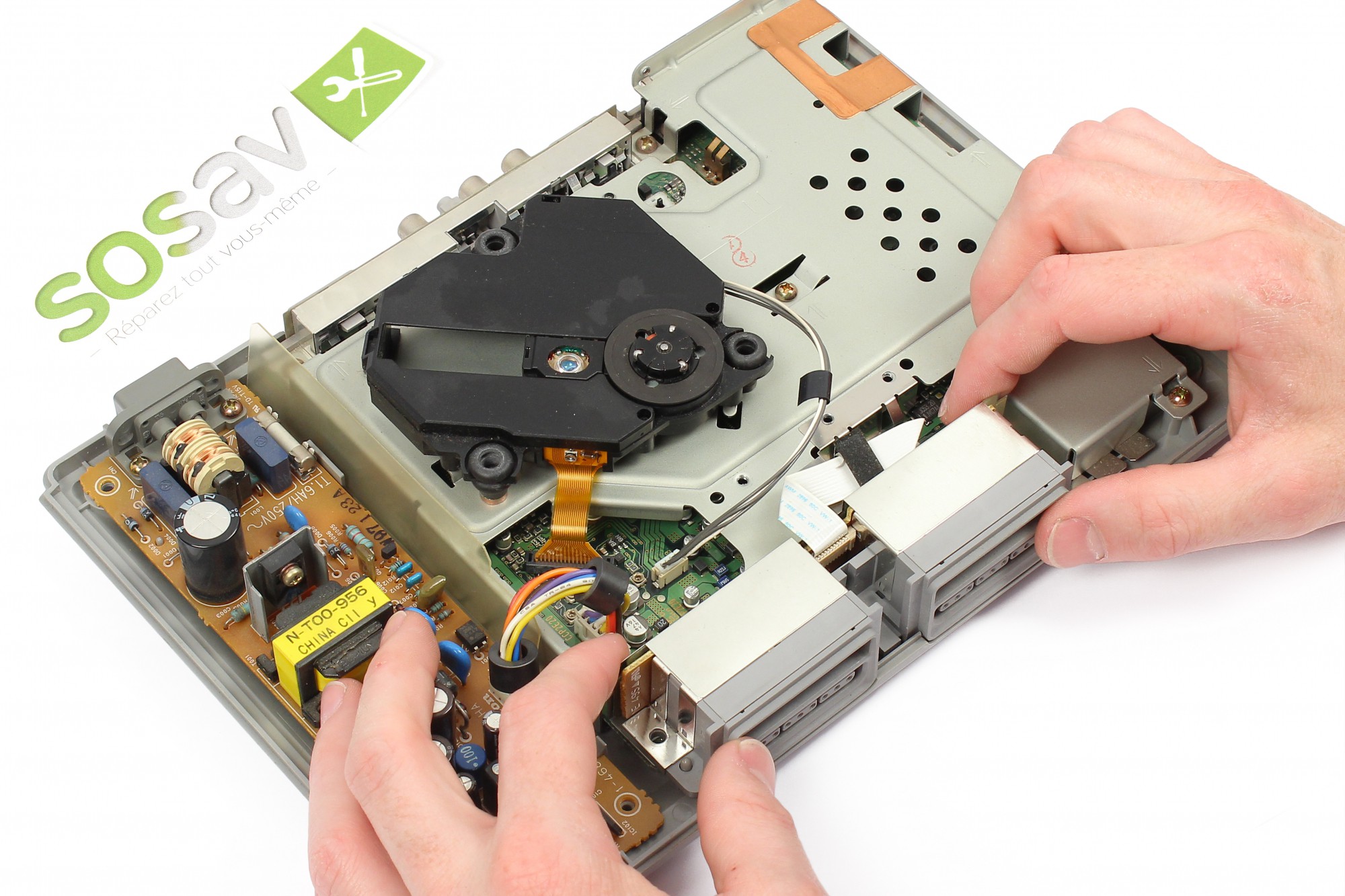

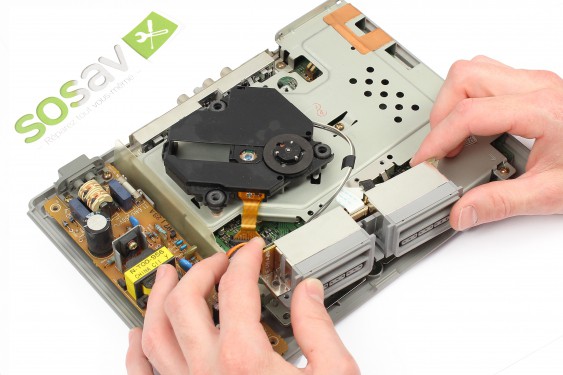

Saisissez puis soulevez délicatement le bloc intégrant les ports de connexion pour les manettes / lecteurs de cartes mémoire de votre Playstation.
N'essayez pas d'enlever totalement le bloc ports manettes / lecteurs cartes mémoire à cette étape. Celui-ci est toujours retenu par une nappe de connexion à la carte-mère.

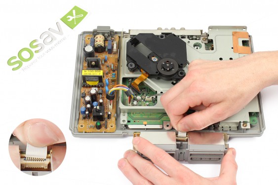

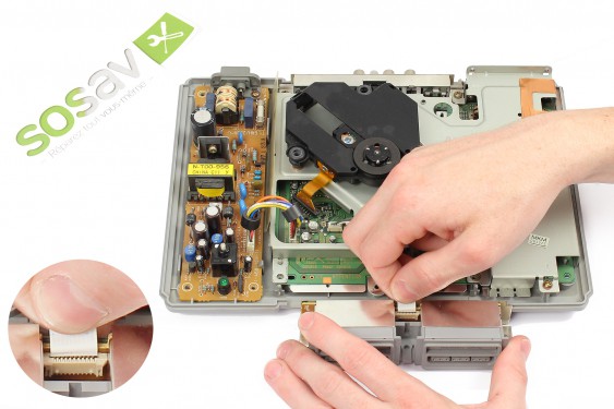

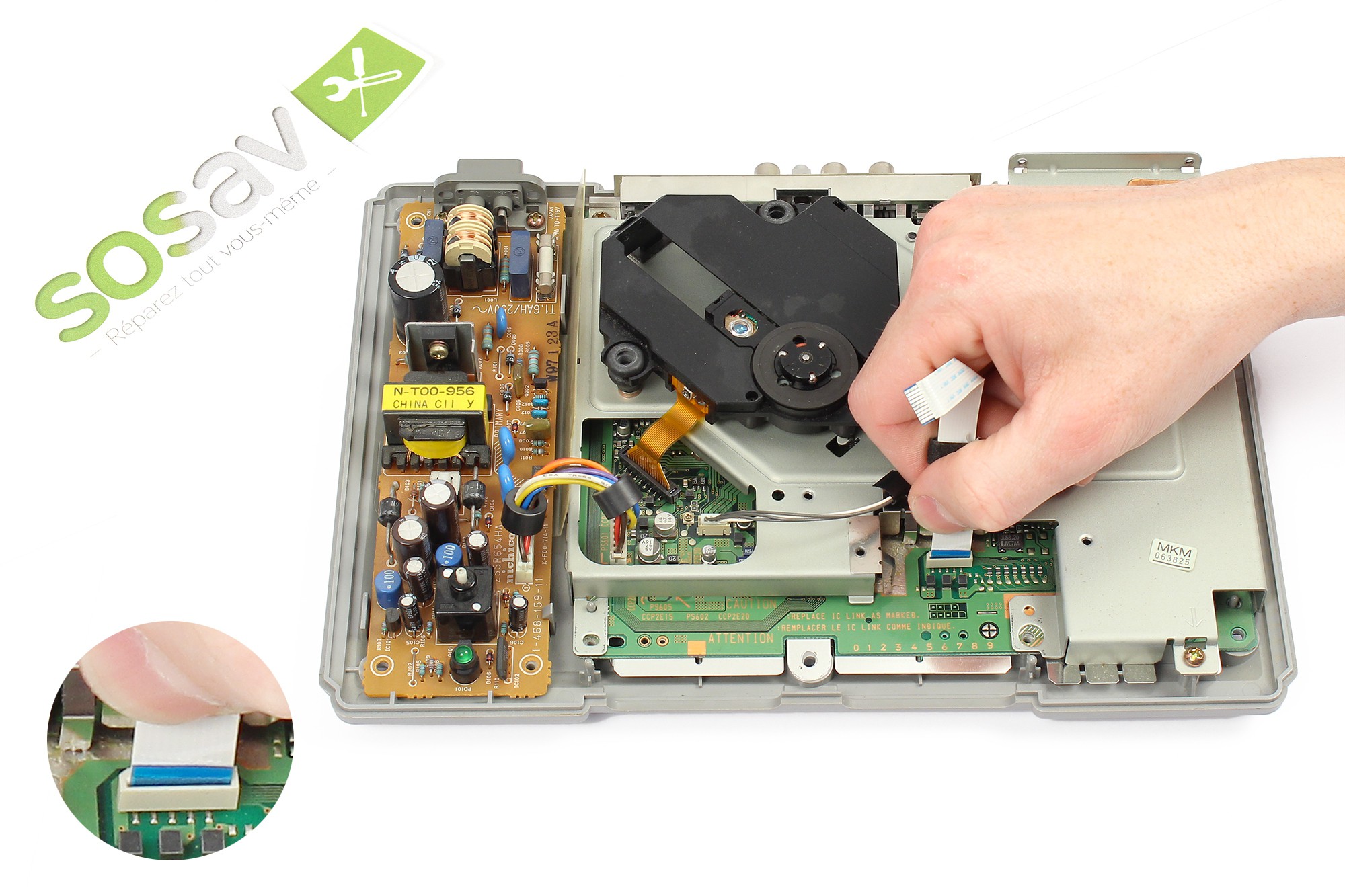

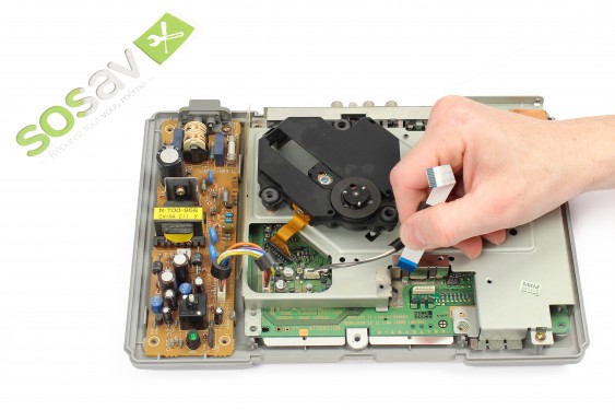

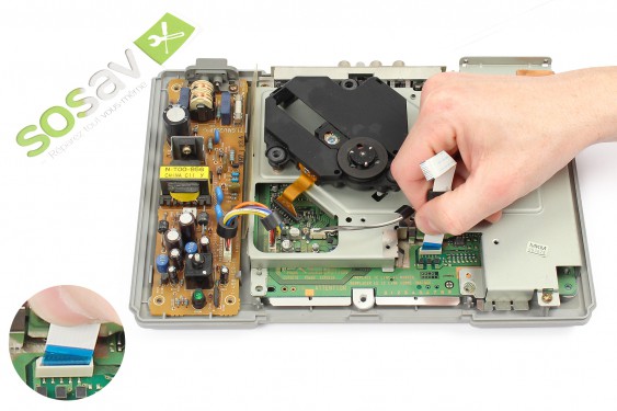

Saisissez désormais la nappe de gestion du bloc ports manettes + lecteurs cartes mémoire.
Tirez-la délicatement afin de la déloger de son connecteur. Celle-ci doit se déconnecter sans trop forcer.

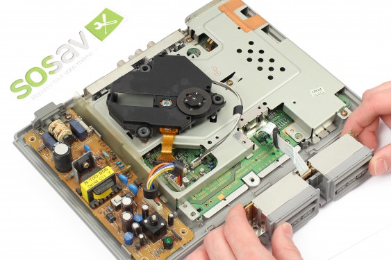

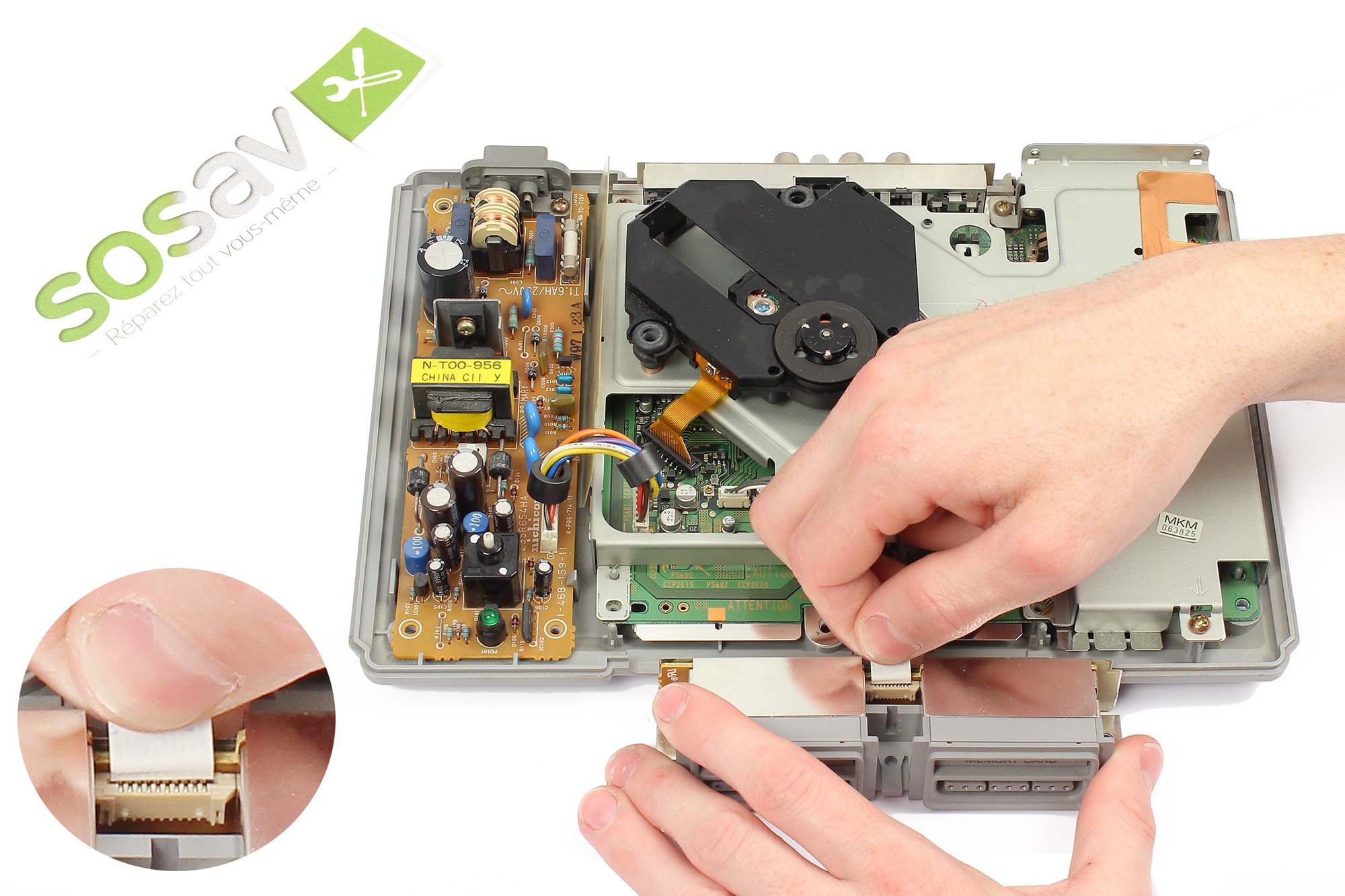

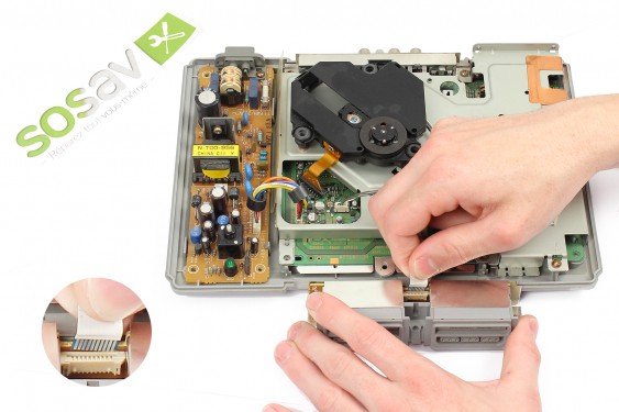

Saisissez désormais l'autre extrémité de la nappe de liaison. Puis tirez dessus délicatement.
Celle-ci doit venir sans trop forcer.

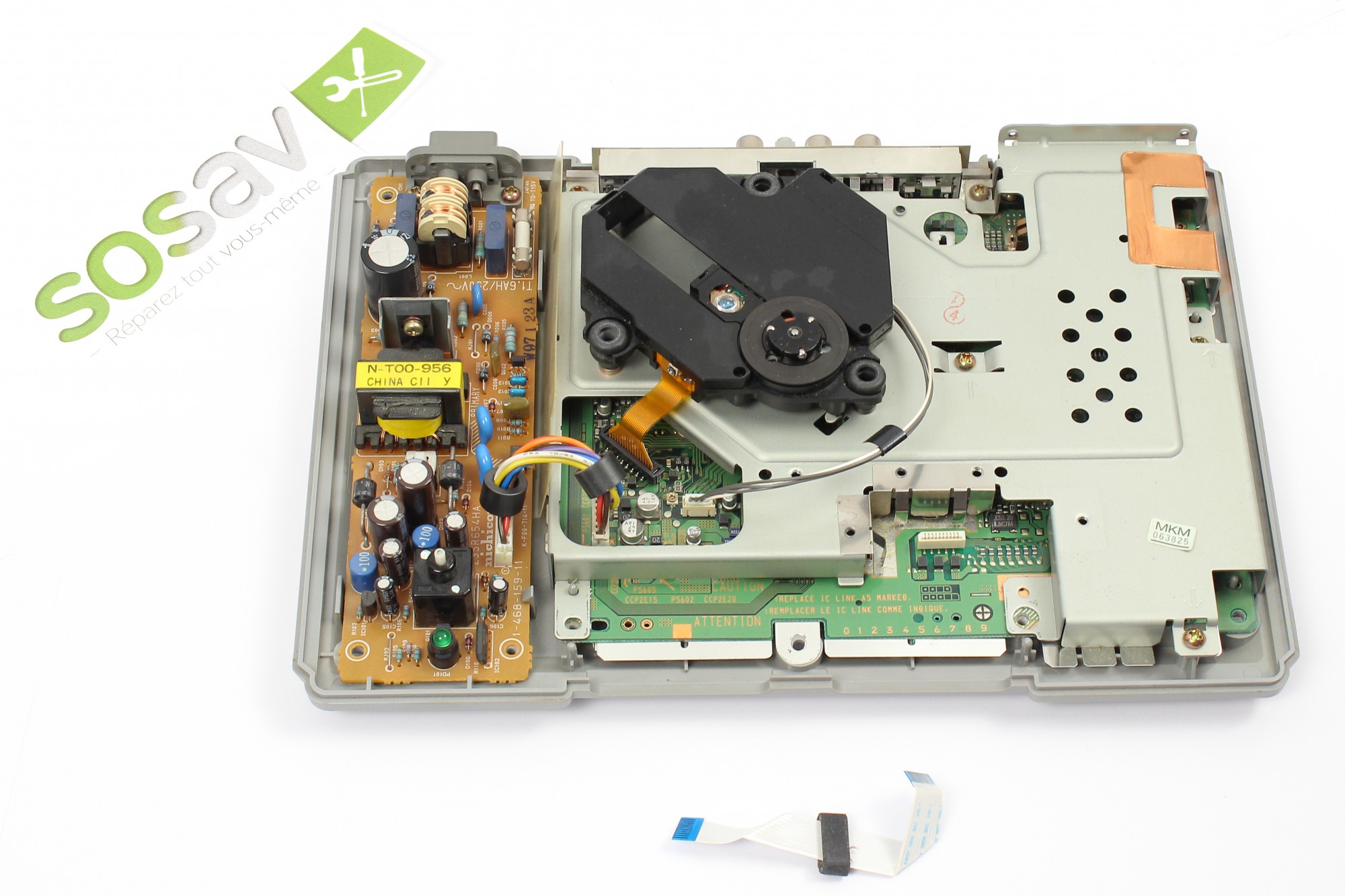

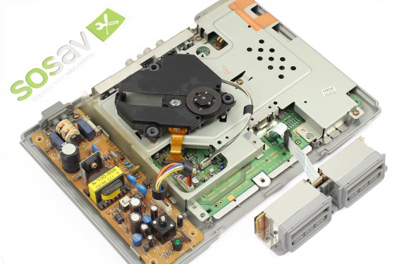

La nappe de liaison du bloc ports manettes + cartes mémoire de votre Playstation est désormais démontée.
Vous pouvez si besoin procéder au changement de celle-ci, par une pièce neuve.
