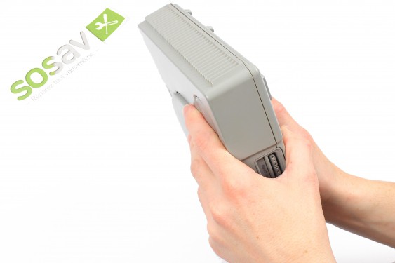

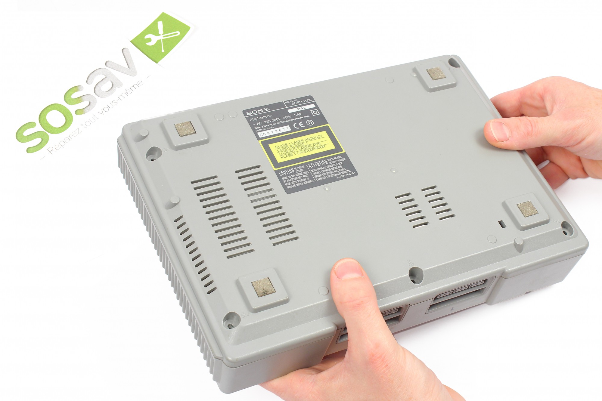

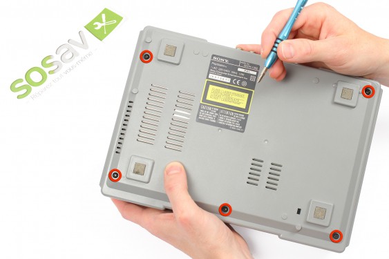

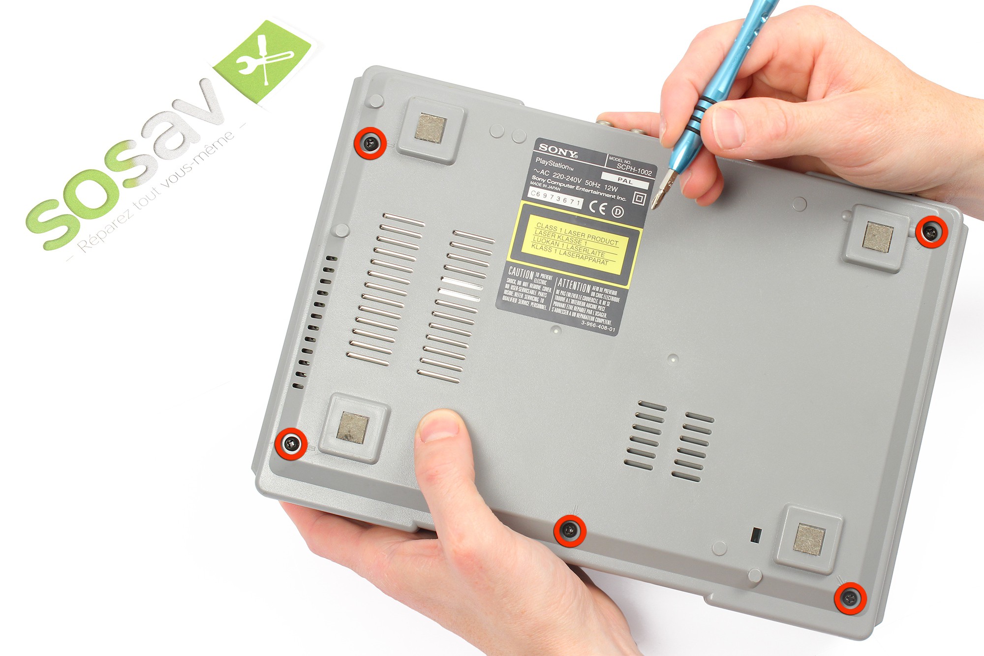

Retournez votre console afin d'avoir la face arrière de la PlayStation face à vous.
A l'aide d'une tournevis cruciforme, dévissez les 5 vis retenant le capot arrière à la console.

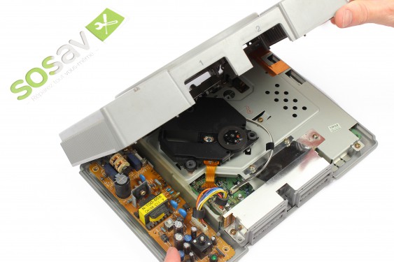

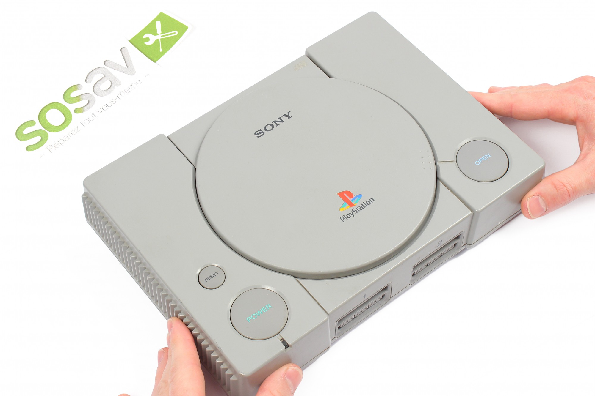

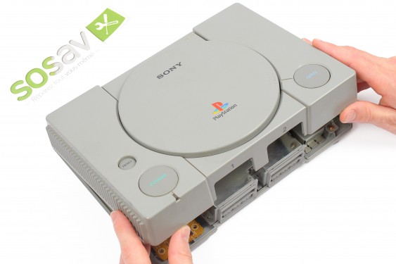

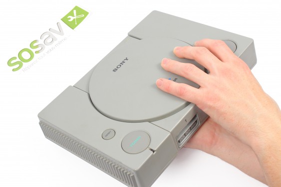

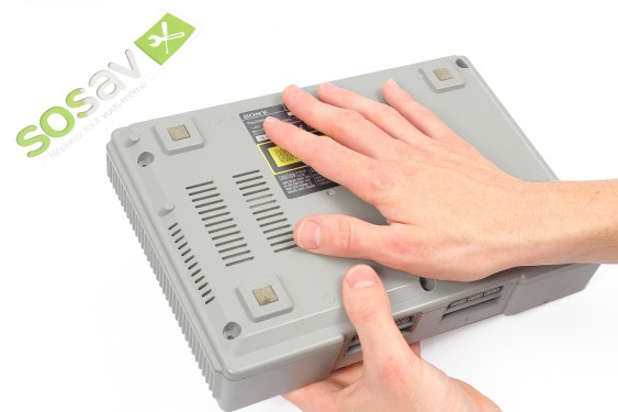

Retournez à nouveau votre PlayStation.
Lors de cette opération maintenez bien la coque inférieure comme indiqué sur les photos. Ceci dans le but que celle-ci ne tombe pas lors du retournement.

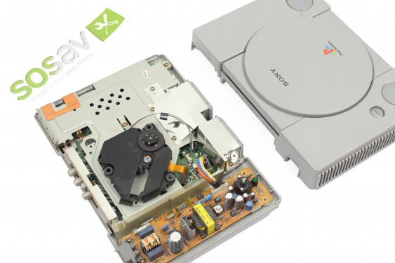

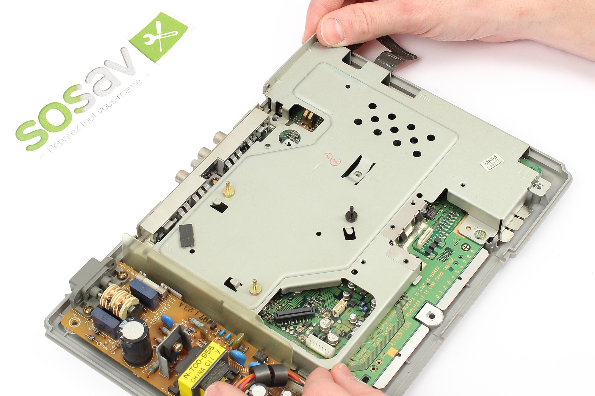

Saisissez puis soulevez délicatement le capot supérieur de votre console.
Une fois celui-ci soulevé, vous pouvez l'ôter en toute sécurité.

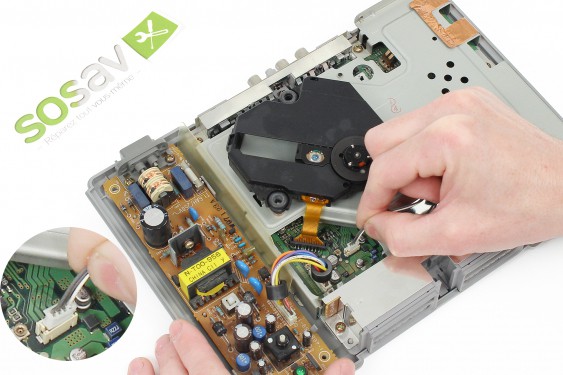

Saisissez désormais le câble d'alimentation. Saisissez-le au plus proche de son connecteur situé sur la carte d'alimentation.
Vous pouvez ensuite délicatement tirer sur ce dernier afin de le déconnecter.

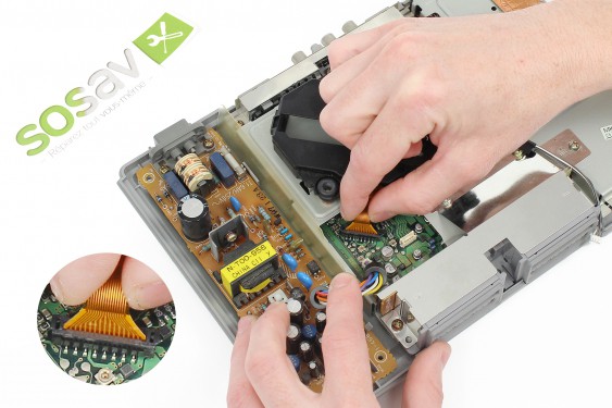

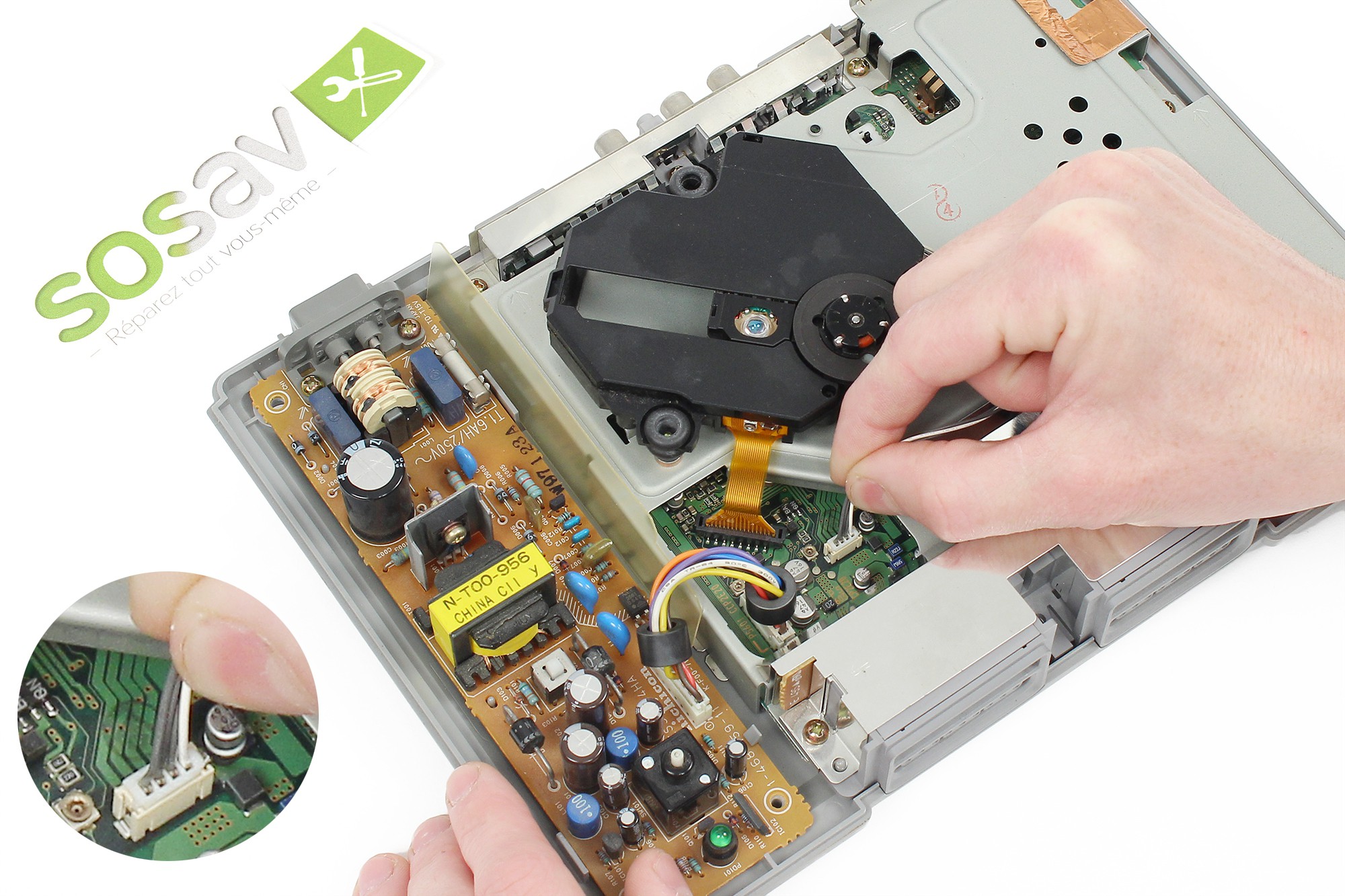

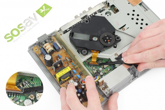

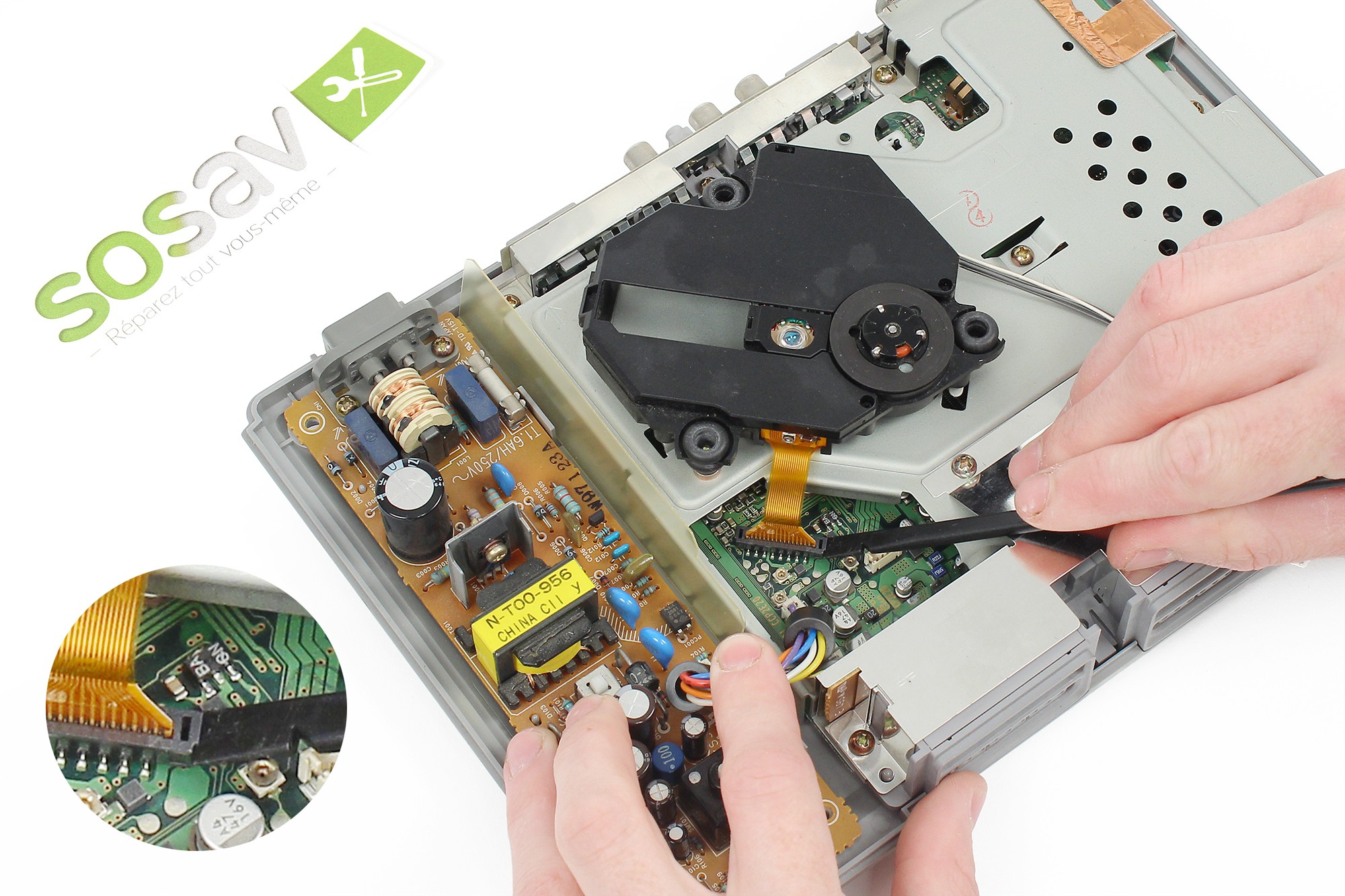

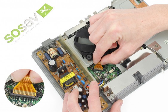

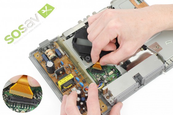

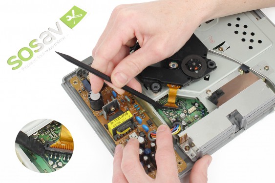

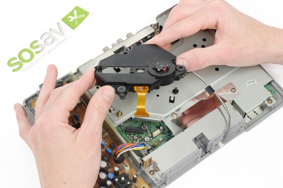

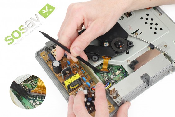

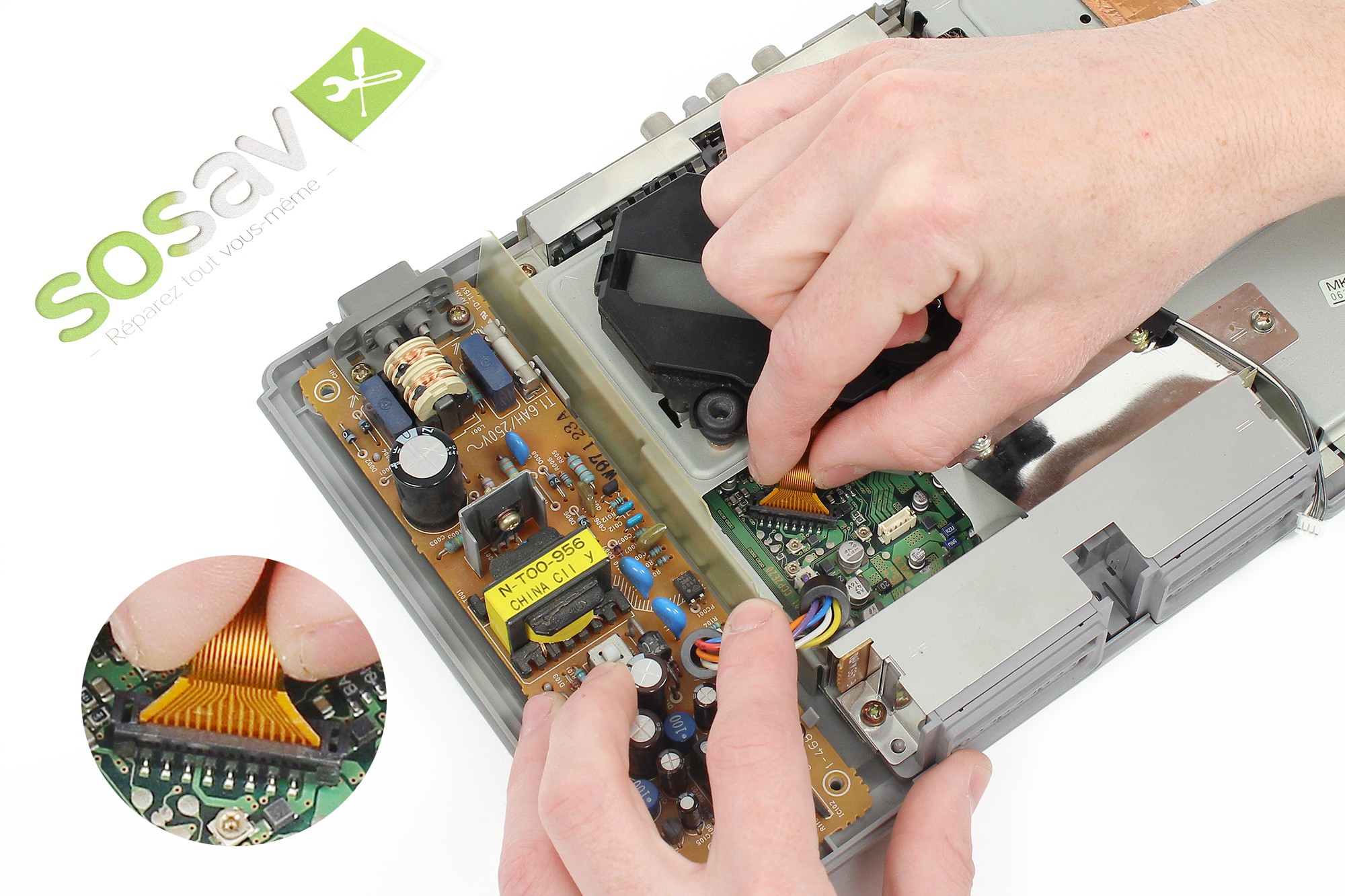

Utilisez une spatule en nylon, afin de délicatement déconnecter la nappe de gestion de la lentille de la carte-mère.
Pour ceci, comme indiqué sur les photos, faites délicatement levier du côté gauche de ce connecteur puis du côté droit.

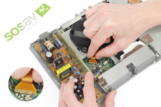

A présent, saisissez la nappe de liaison, puis tirez dessus afin de la déloger de son connecteur.
Aucune résistance ne doit se faire sentir.

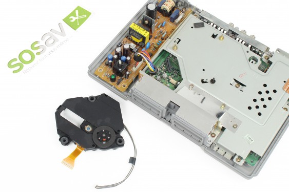

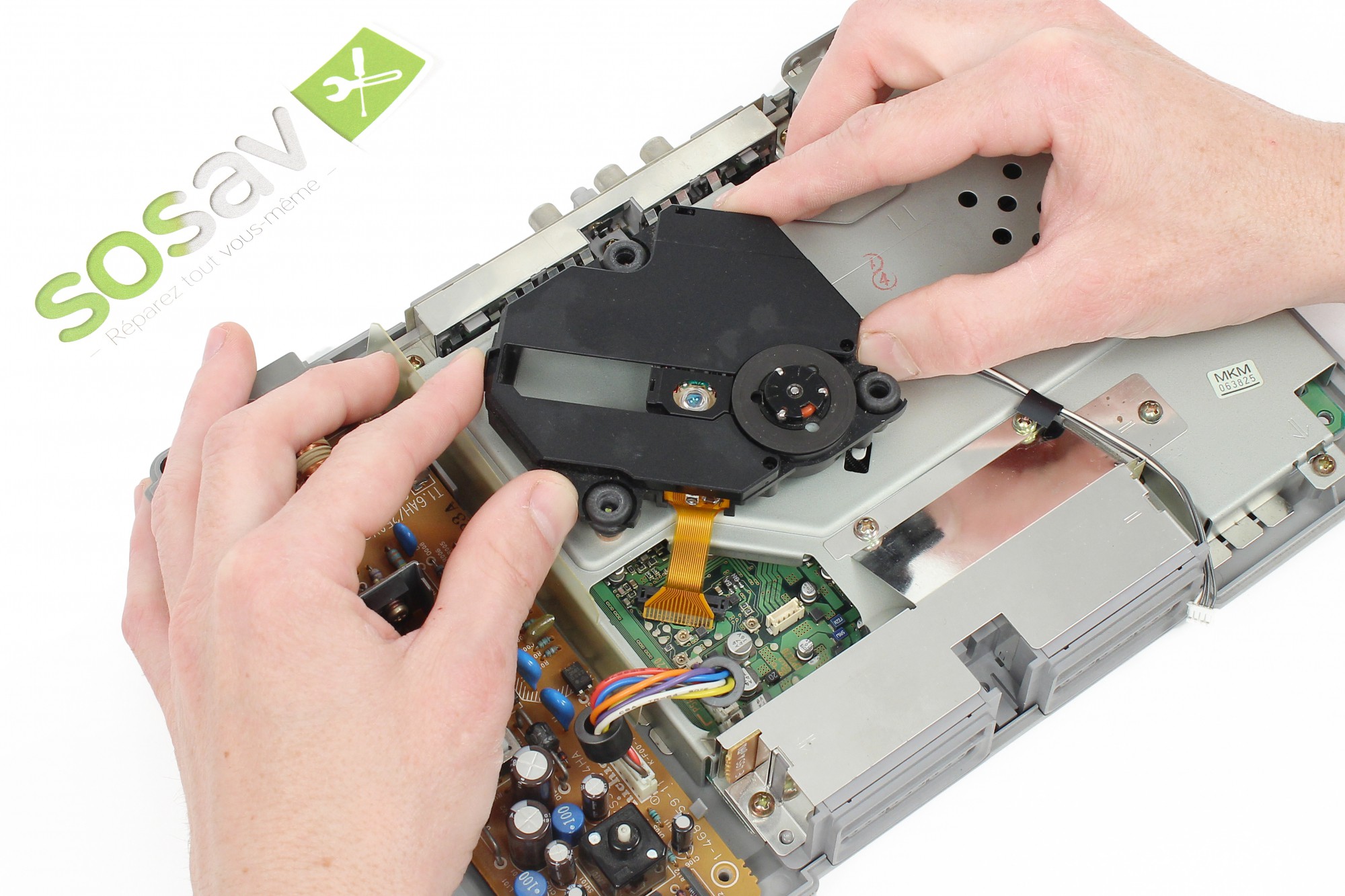

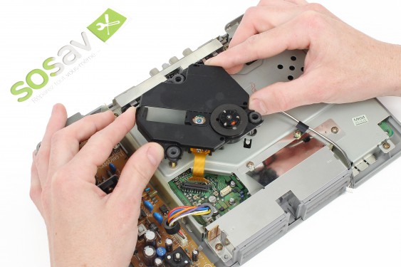

Saisissez désormais le bloc lentille, puis soulevez-le délicatement pour l'ôter la Playstation.

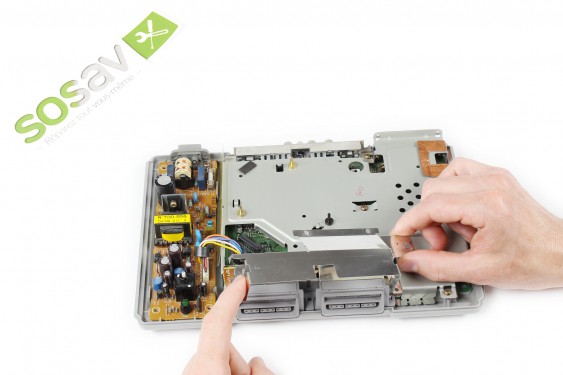

Celles-ci retiennent la plaque de maintien du bloc ports manettes + lecteurs cartes mémoire à la console.
Saisissez désormais cette plaque de maintien, puis ôtez-la délicatement.

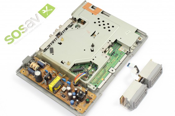

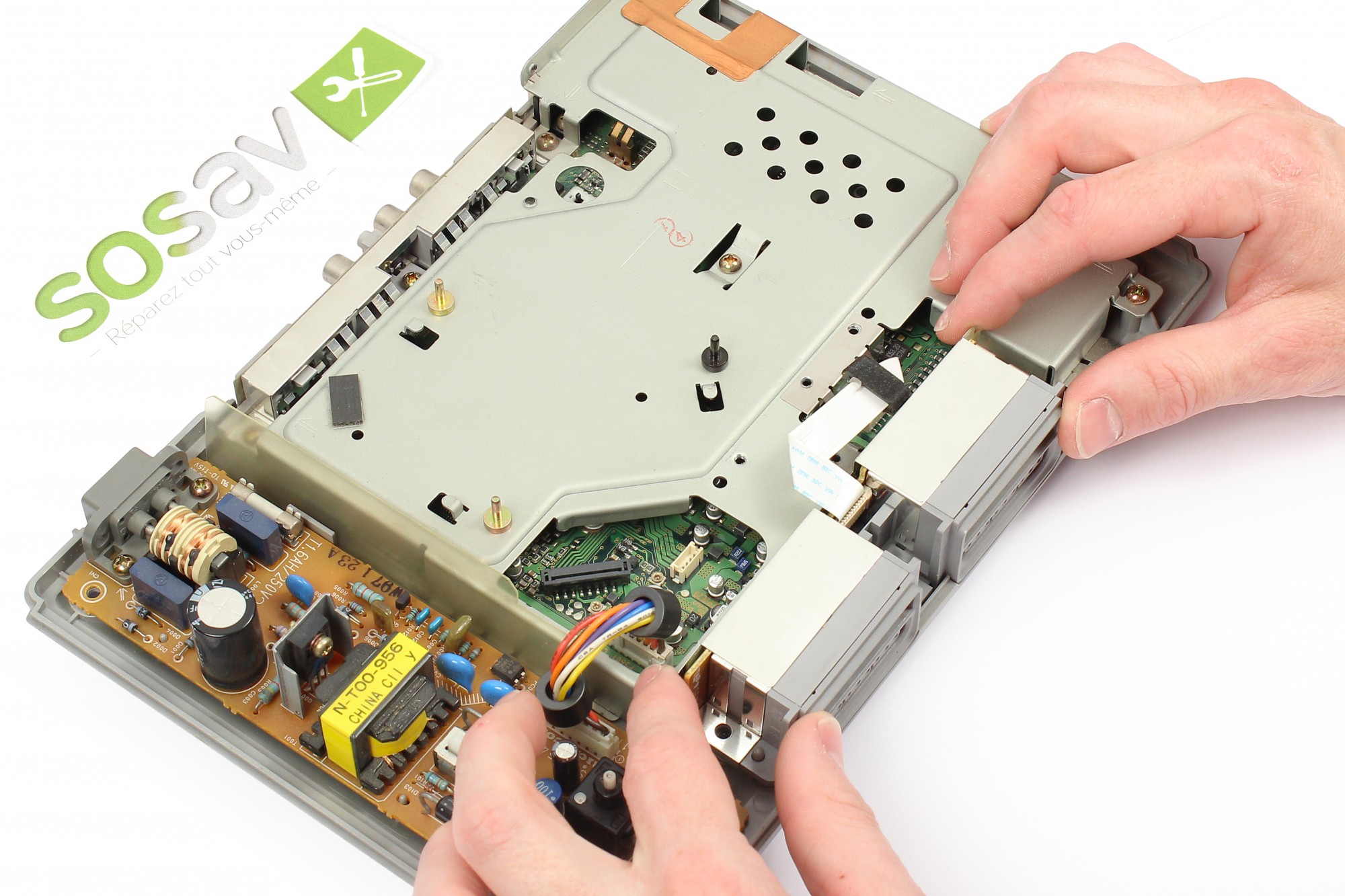

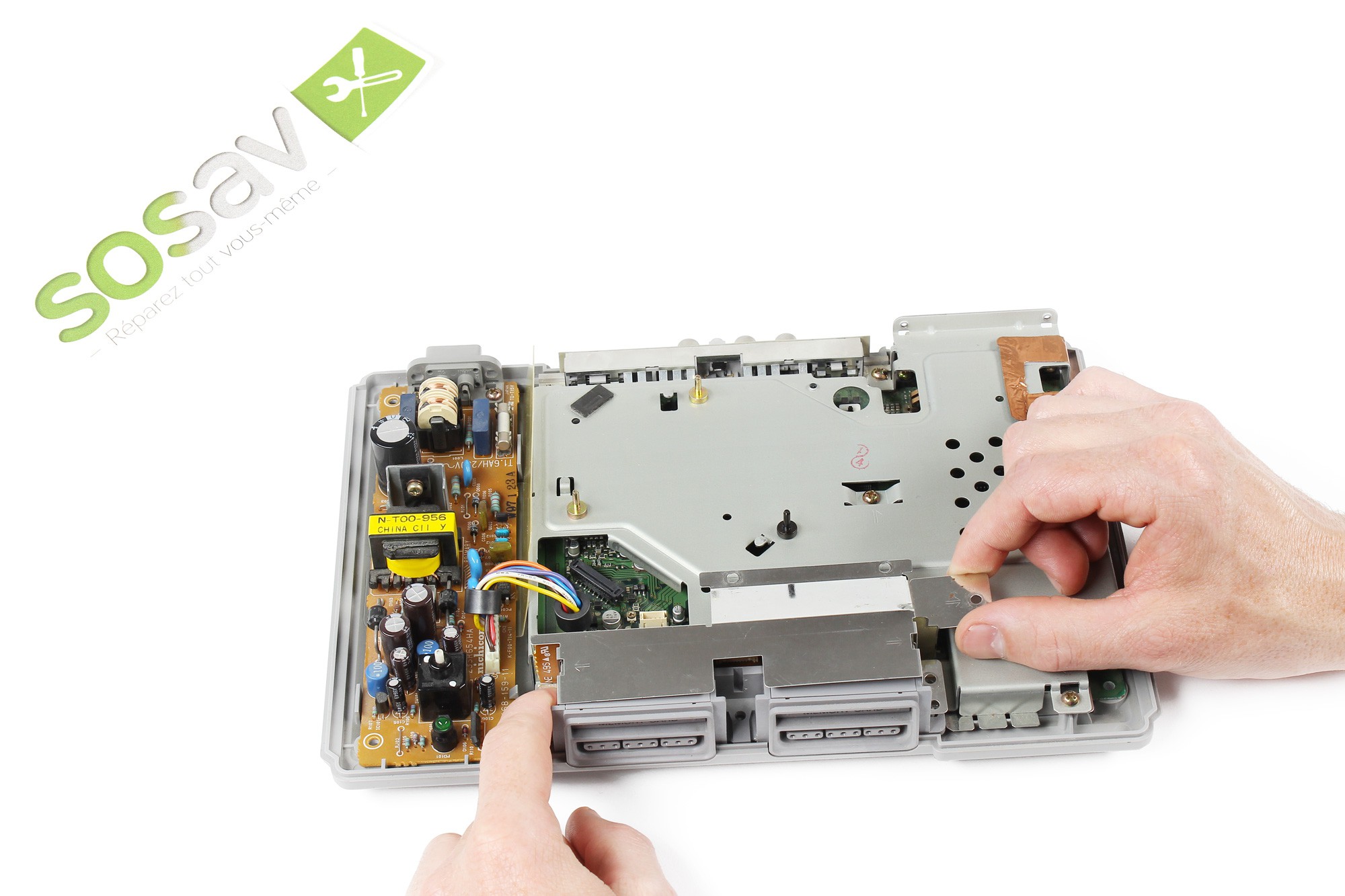

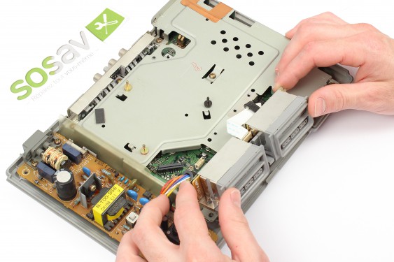

Saisissez puis soulevez délicatement le bloc intégrant les ports de connexion pour les manettes / lecteurs de cartes mémoire de votre Playstation.

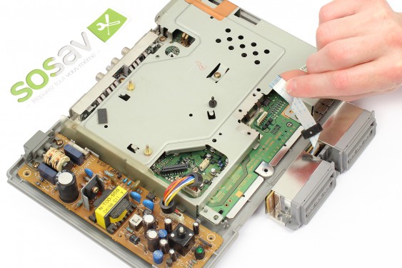

N'essayez pas d'enlever totalement le bloc ports manettes / lecteurs cartes mémoire à cette étape. Celui-ci est toujours retenu par une nappe de connexion à la carte-mère.

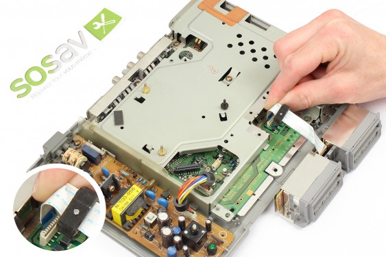

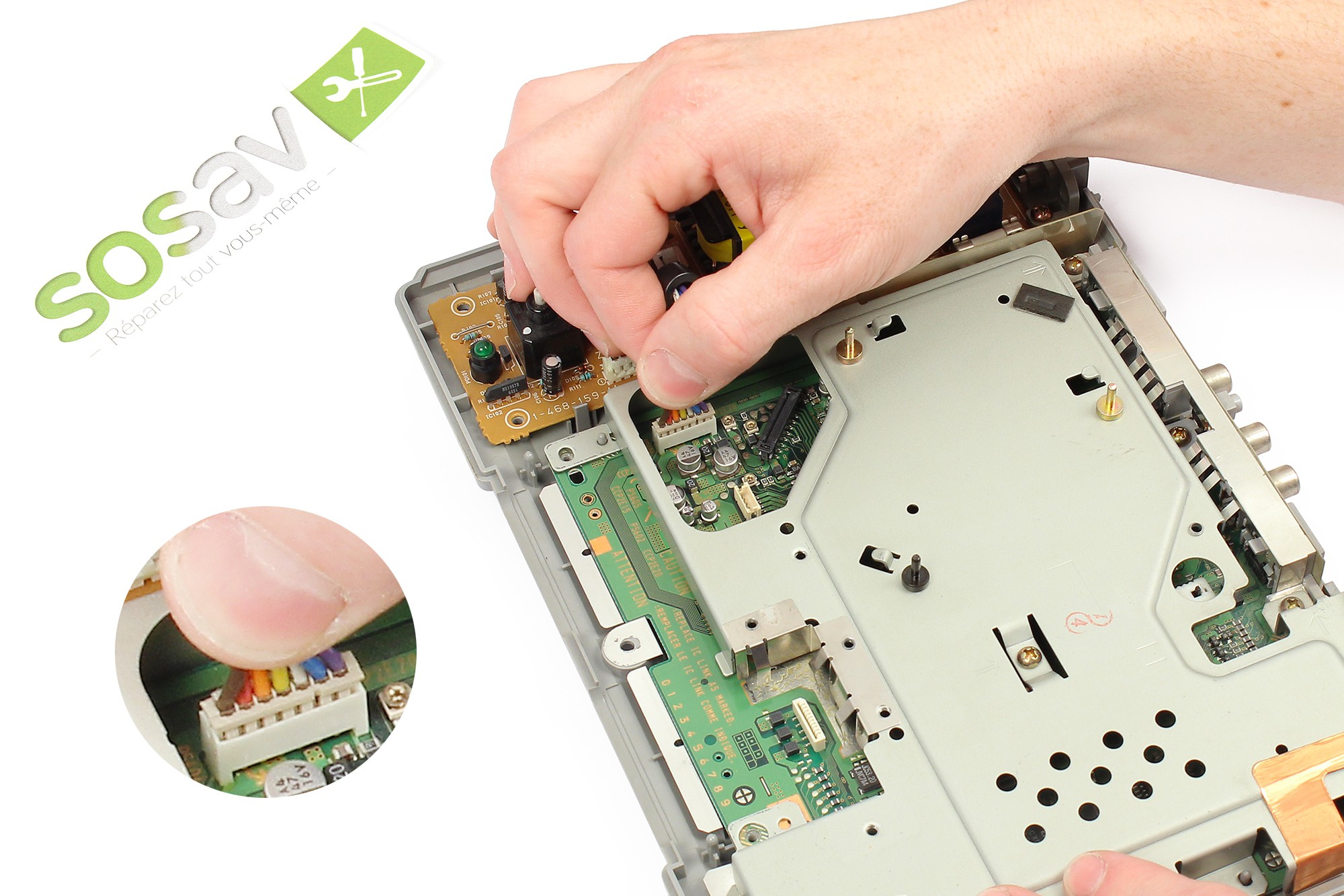

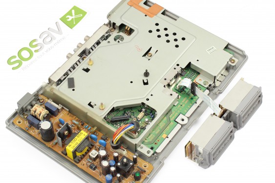

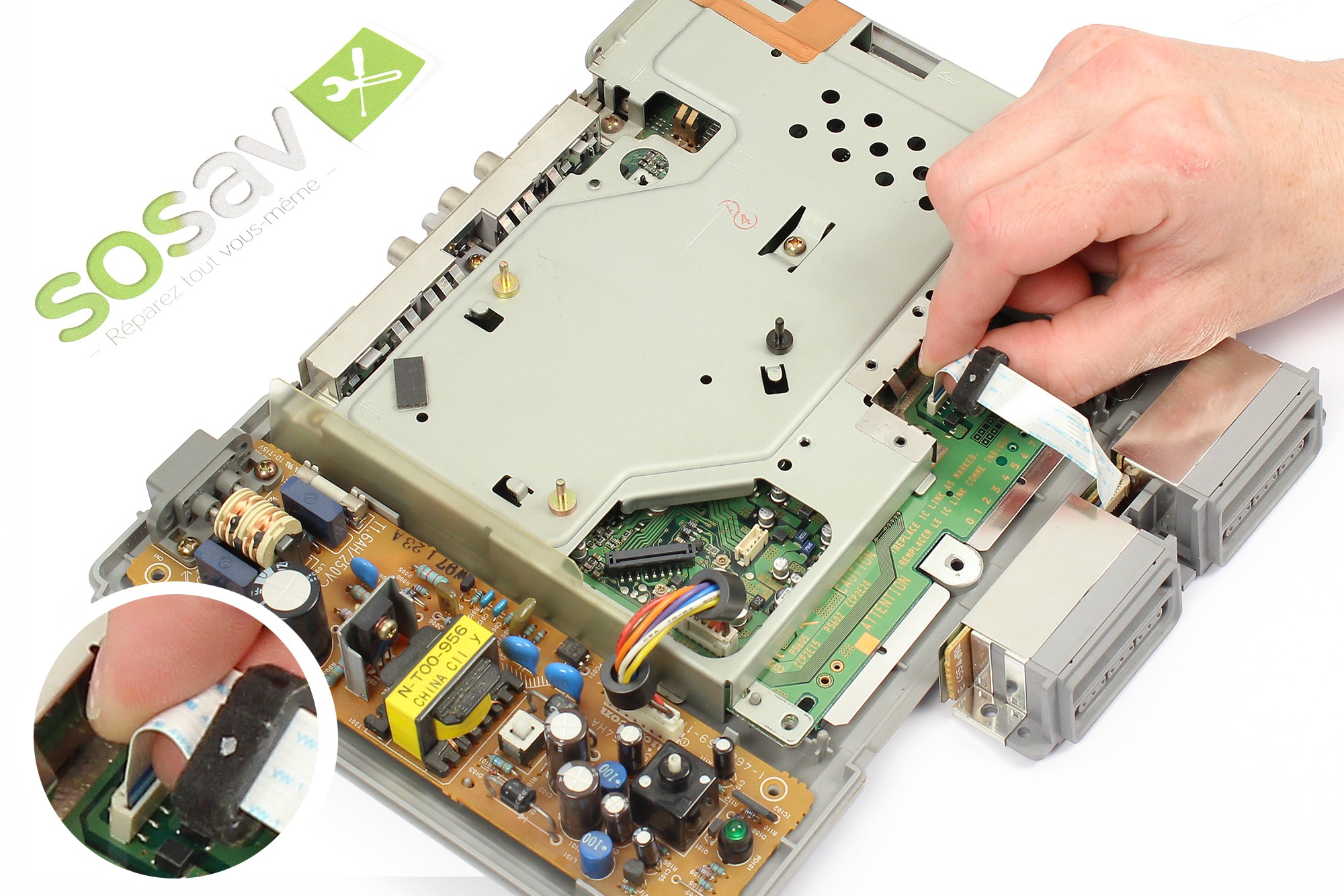

Saisissez désormais la nappe de gestion du bloc ports manettes + lecteurs cartes mémoire.
Tirez-la délicatement afin de la déloger de son connecteur. Celle-ci doit se déconnecter sans trop forcer.

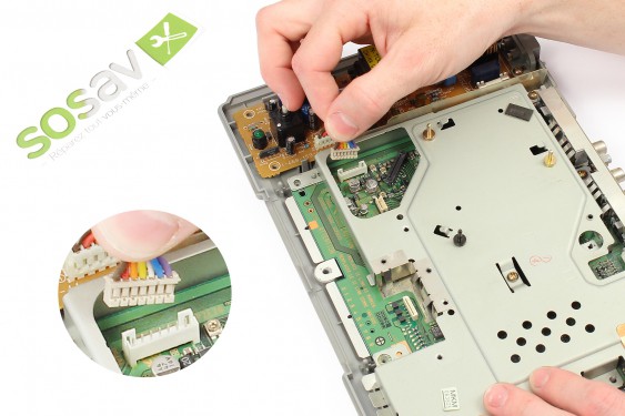

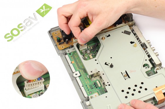

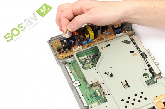

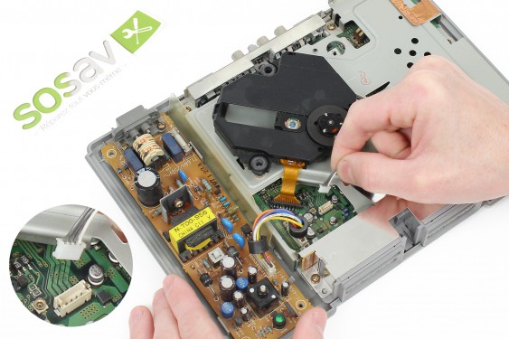

Saisissez désormais le câble d'alimentation. Saisissez-le au plus proche de son connecteur situé sur la carte mère.

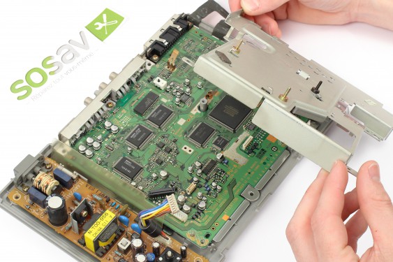

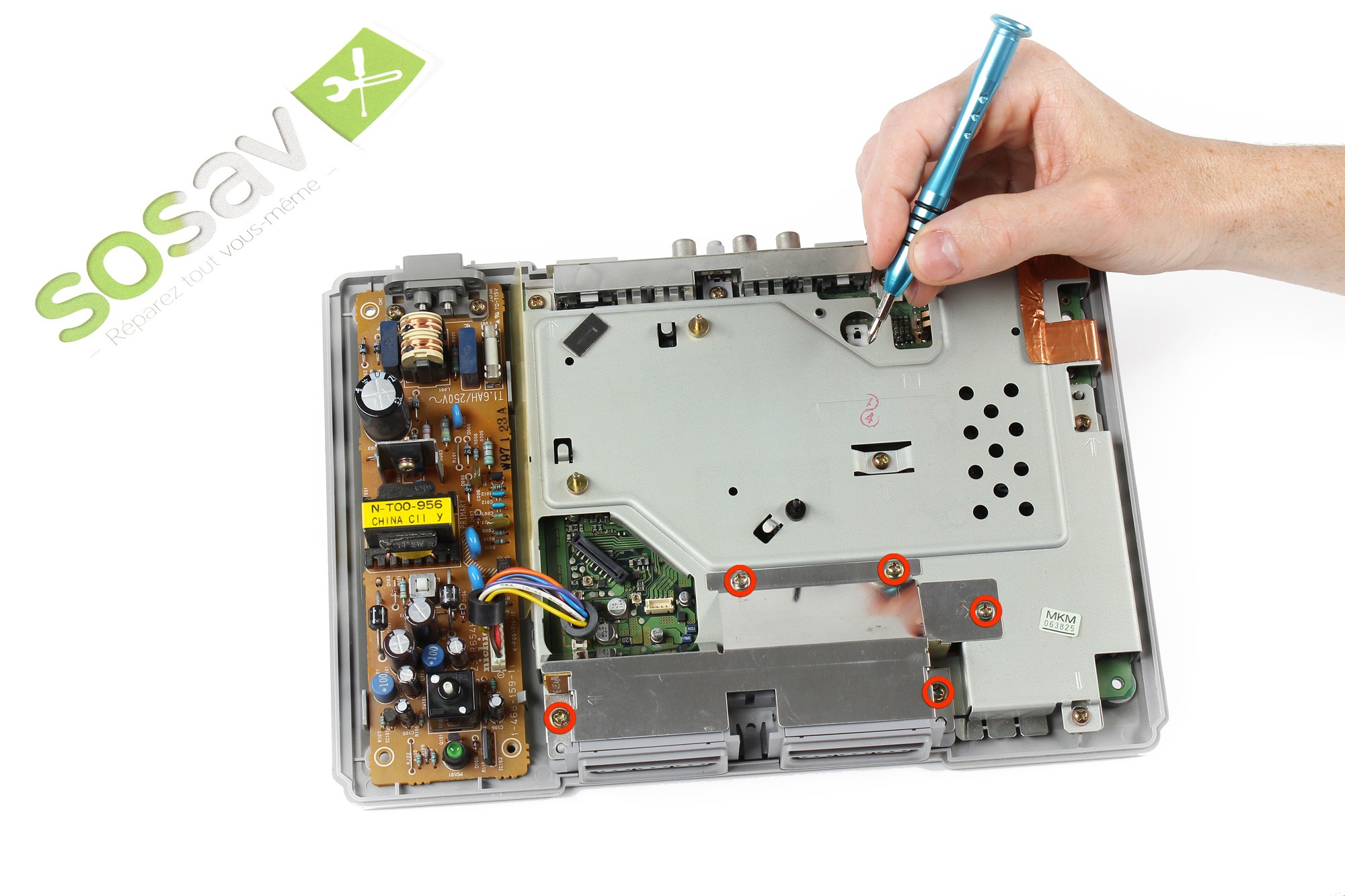

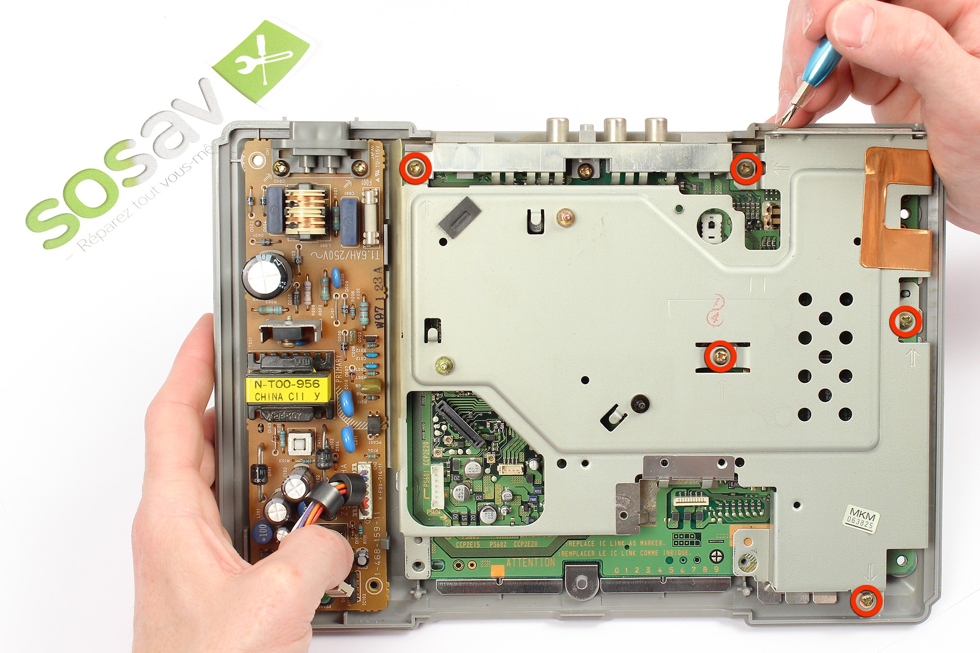

Dévissez les 5 vis cruciformes entourées en rouge.
Celles-ci retiennent la châssis interne protègeant la carte mère.

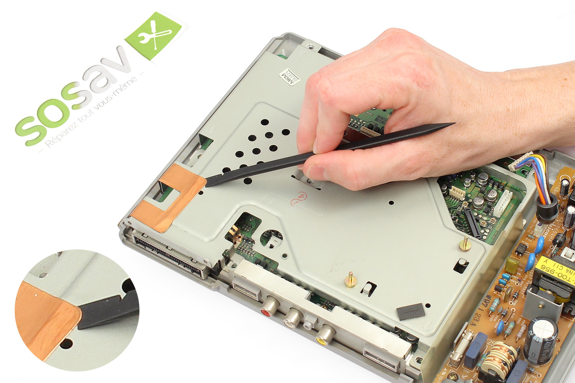

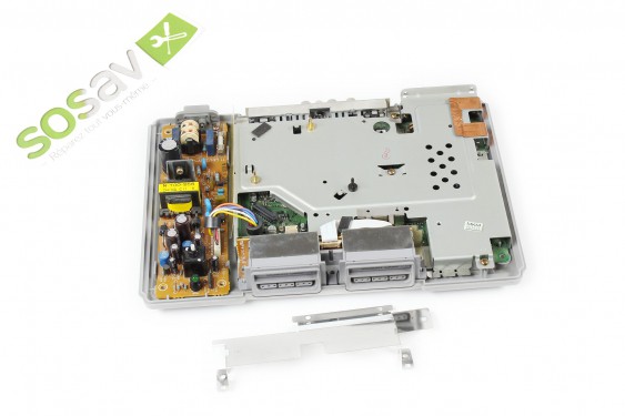

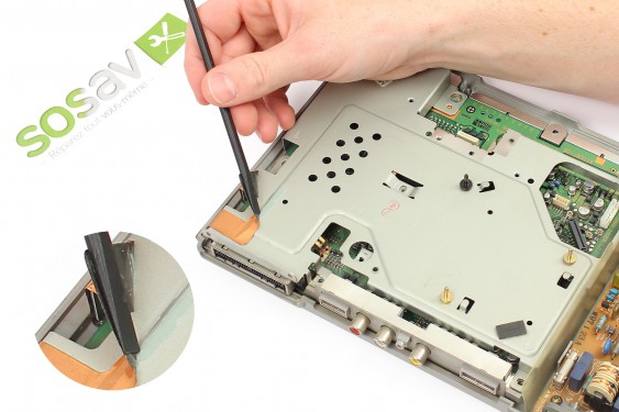

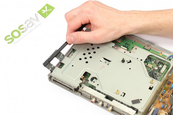

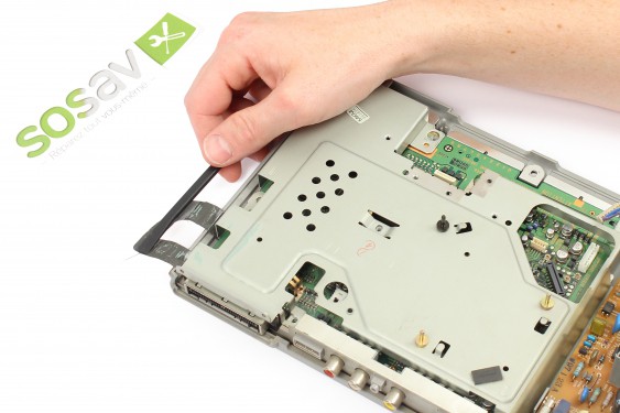

Avec la spatule en nylon, venez décoller le sticker maintenant la plaque de protection.

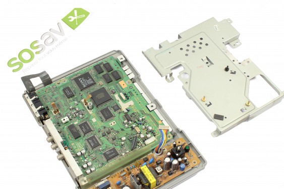

A présent, saisissez puis soulevez délicatement le châssis interne.
Vous pouvez ensuite procéder à sa dépose.

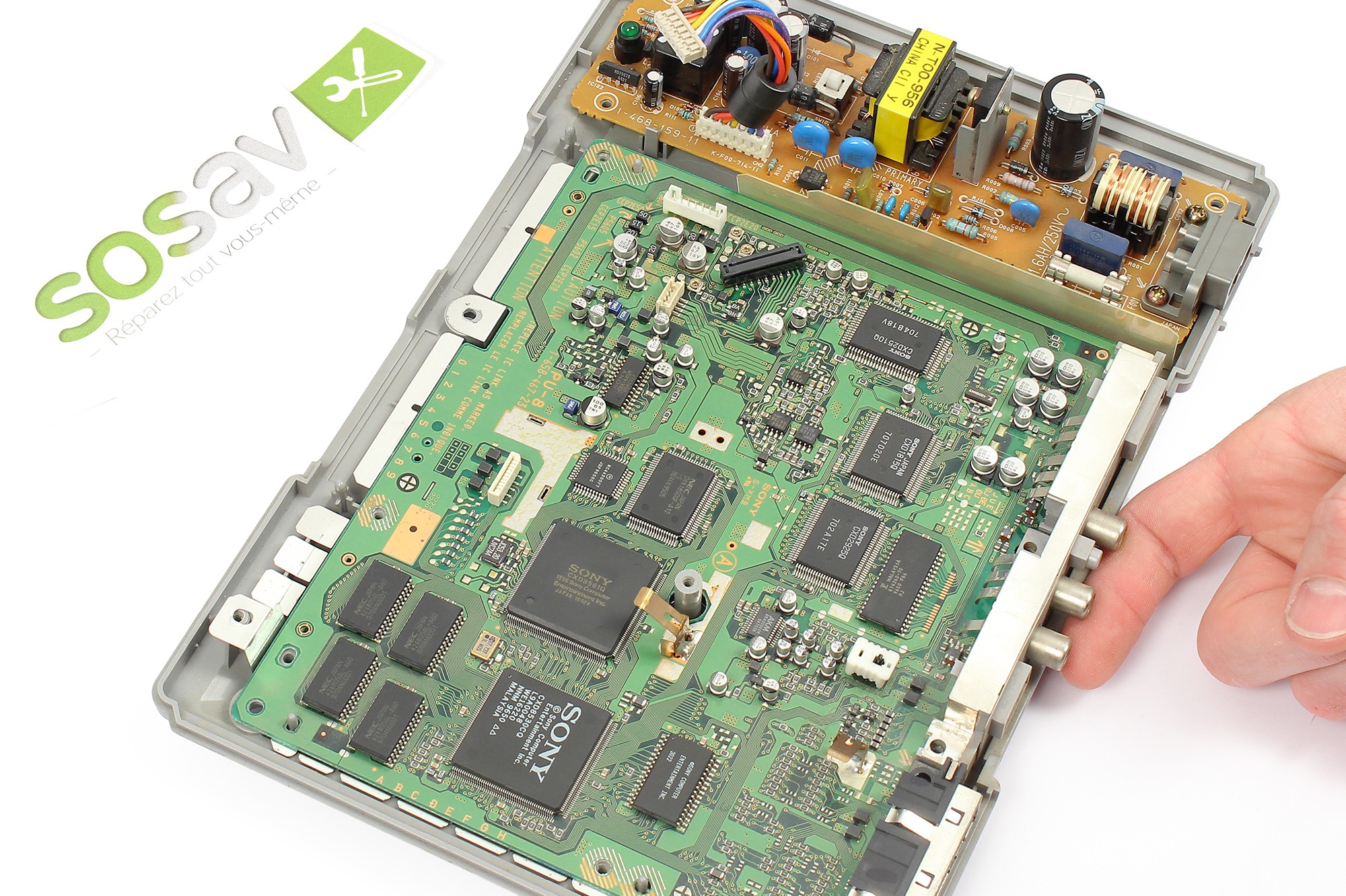

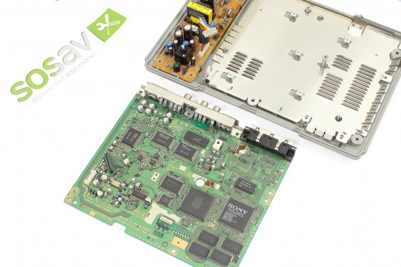

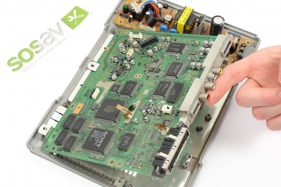

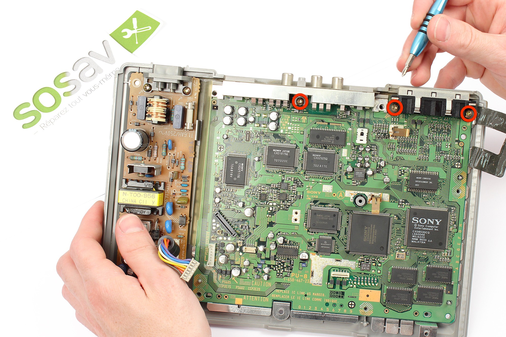

Dévissez les 3 vis cruciforme entourées en rouge.
Celle-ci retiennent la carte mère à la coque inférieure.

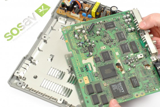

A présent, soulevez délicatement la carte mère puis procéder à sa dépose.

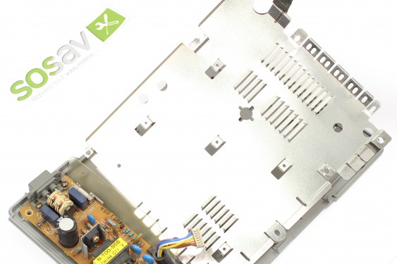

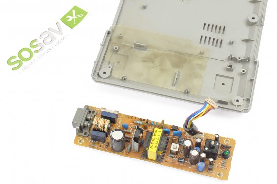

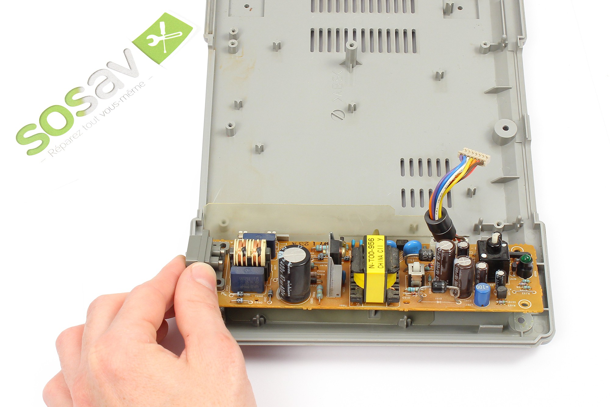

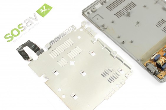

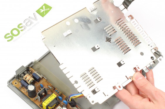

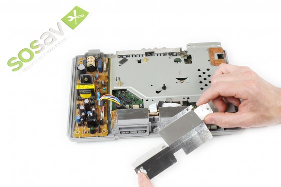

Saisissez puis ôtez délicatement la plaque métallique servant de pare chaleur.

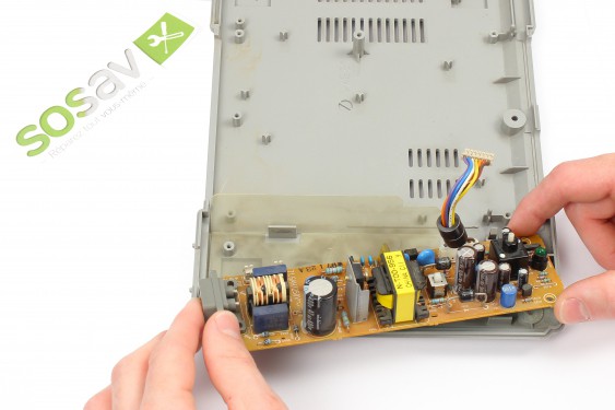

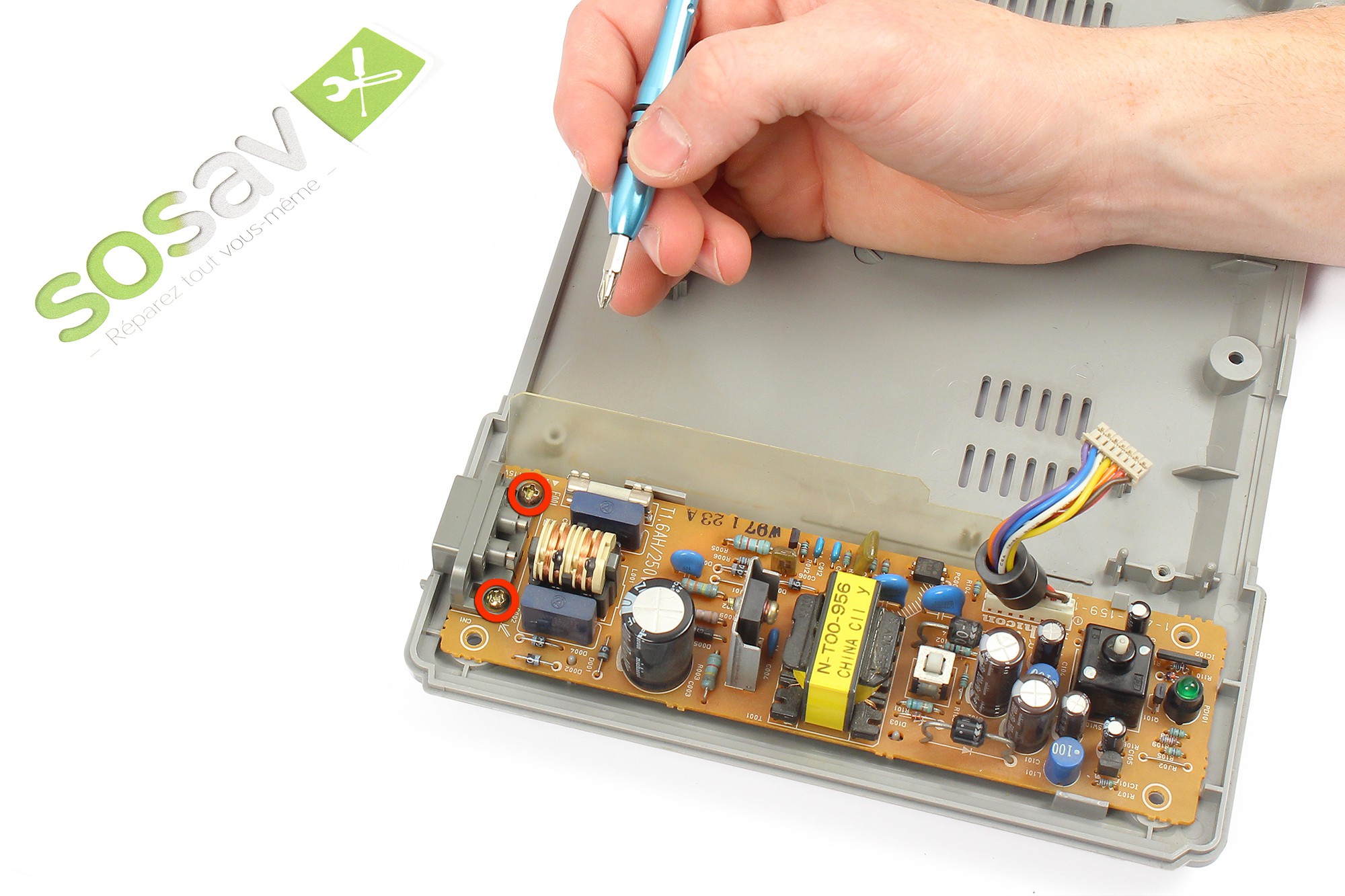

Dévissez désormais les 2 vis cruciformes entourées en rouge.
Celles-ci retiennent la carte d'alimentation à la coque inférieure.

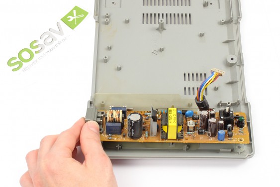

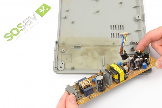

Saisissez désormais la carte d'alimentation de votre PlayStation.
Puis soulevez-la délicatement afin de l'ôter totalement.

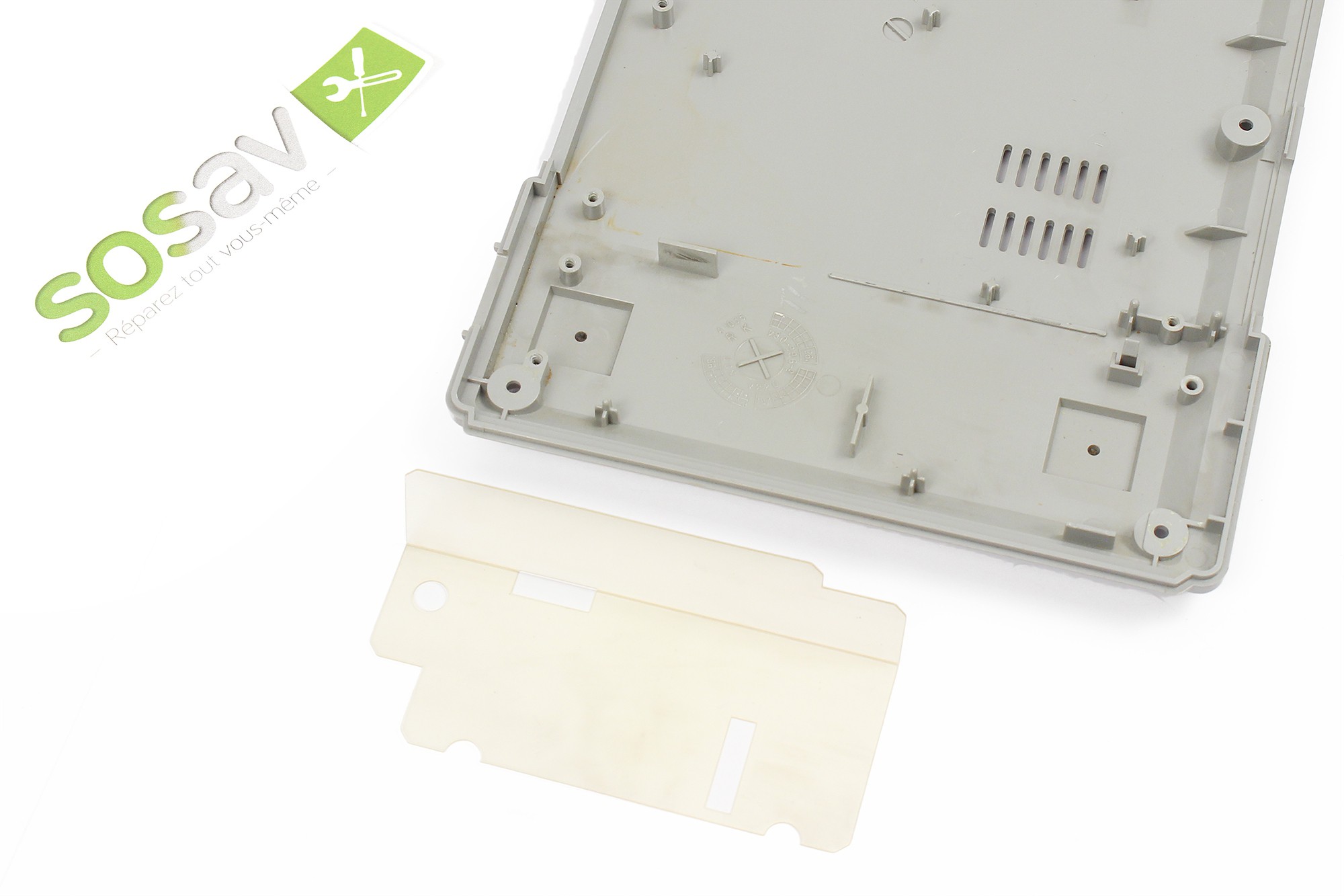

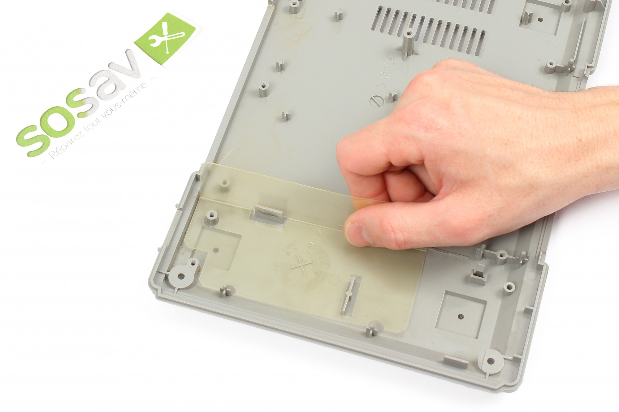

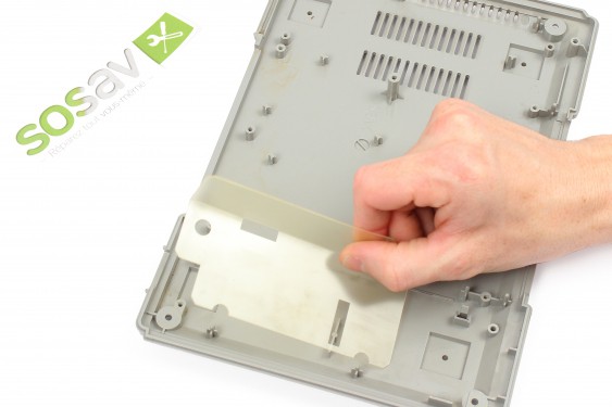

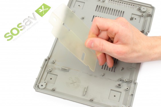

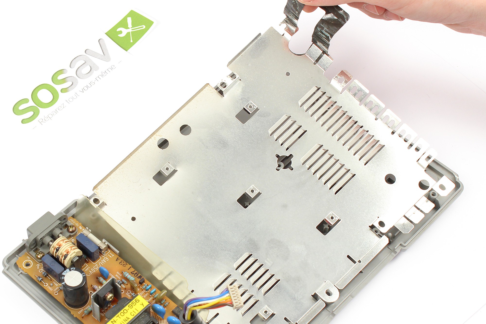

Saisissez, puis soulevez le plastique pare chaleur.
La coque inférieure est désormais démontée.
Vous pouvez si besoin procéder au changement de celle-ci, par une pièce neuve.
