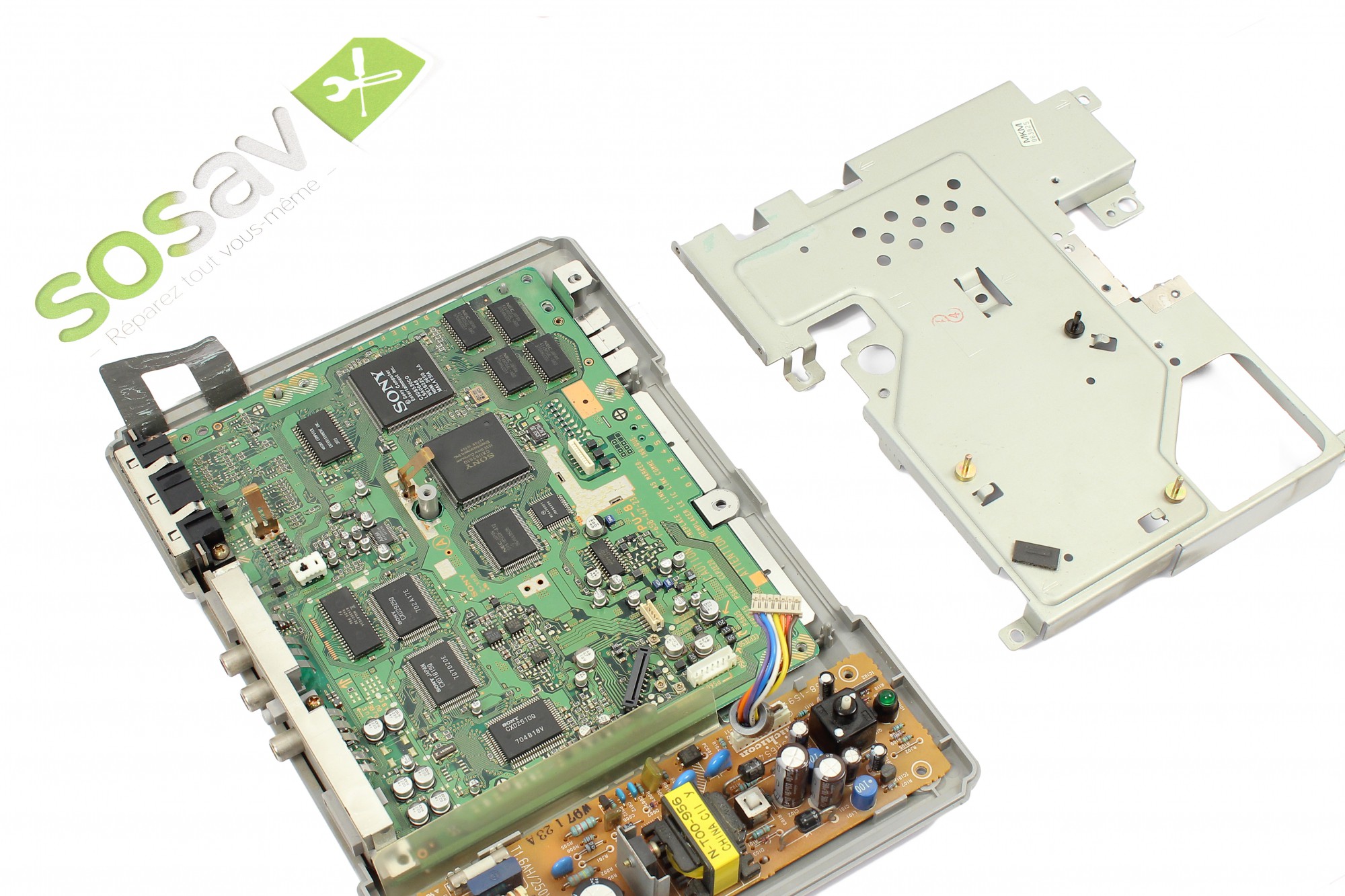

Dévissez les 5 vis cruciformes entourées en rouge.
Celles-ci retiennent la châssis interne protègeant la carte mère.
Avec la spatule en nylon, venez décoller le sticker maintenant le châssis interne.
A présent, saisissez puis soulevez délicatement le châssis interne.
Vous pouvez ensuite procéder à sa dépose.
Le châssis interne de votre Playstation est désormais démonté.
Vous pouvez si besoin procéder au changement de celle-ci, par une pièce neuve.
