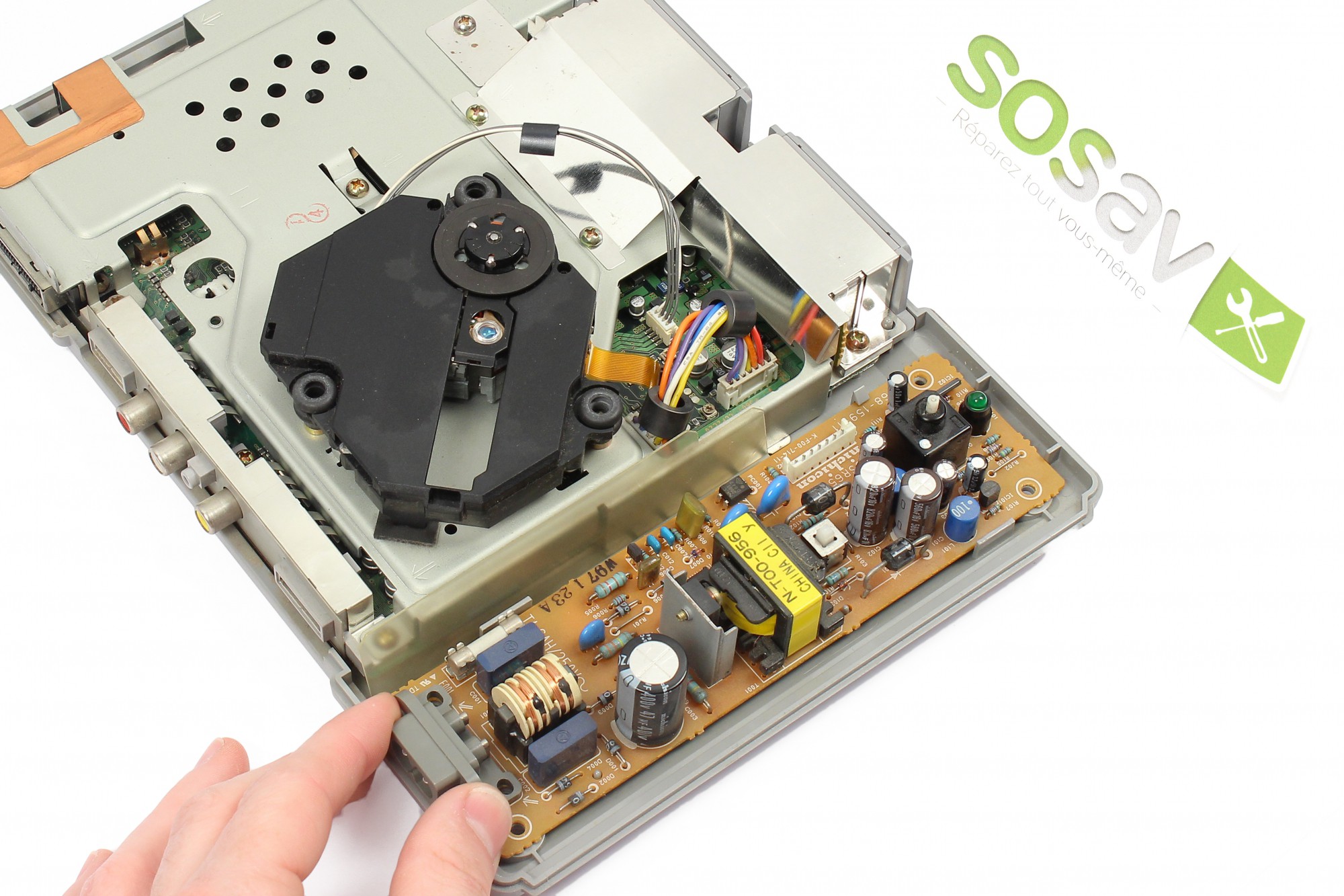

Une fois celui-ci soulevé, vous pouvez l'ôter en toute sécurité.

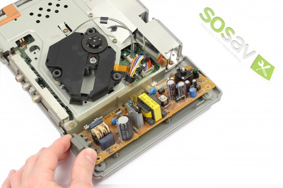

Vous pouvez ensuite délicatement tirer sur ce dernier afin de le déconnecter.

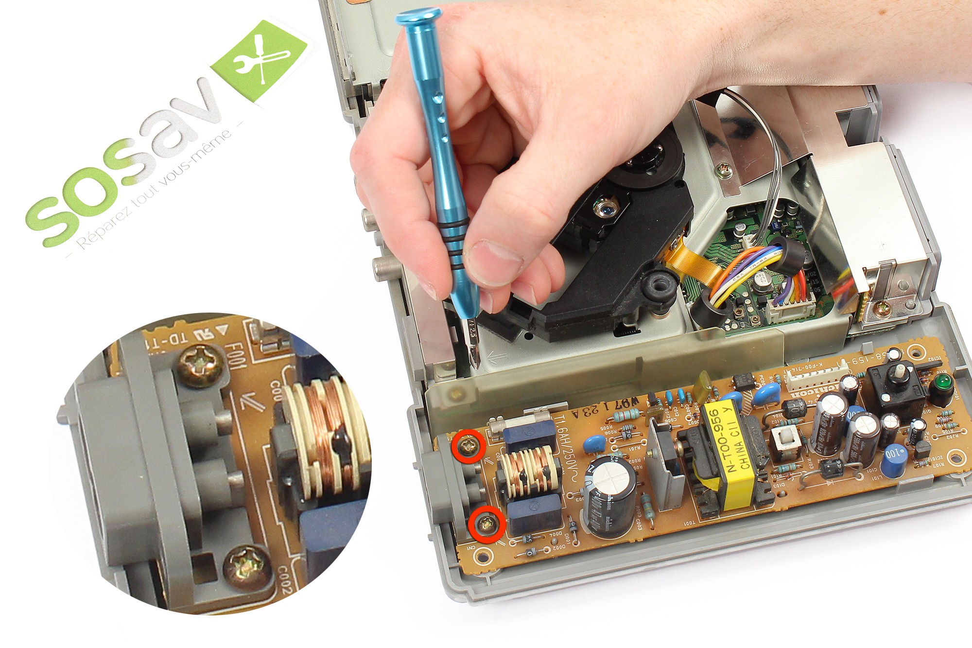

Dévissez les 2 vis cruciformes entourées en rouge sur la photo.
Celles-ci retiennent le connecteur ainsi que la carte d'alimentation à la coque inférieure de votre Playstation.

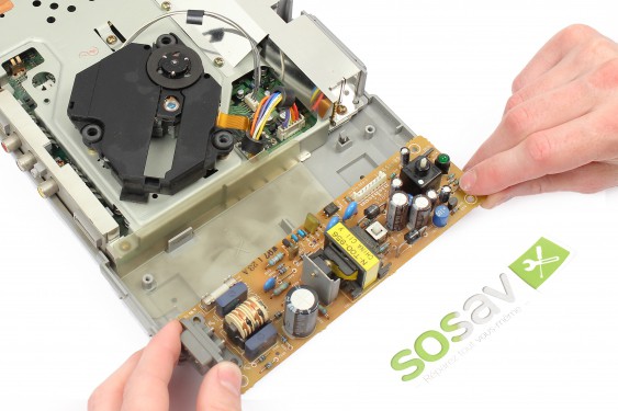

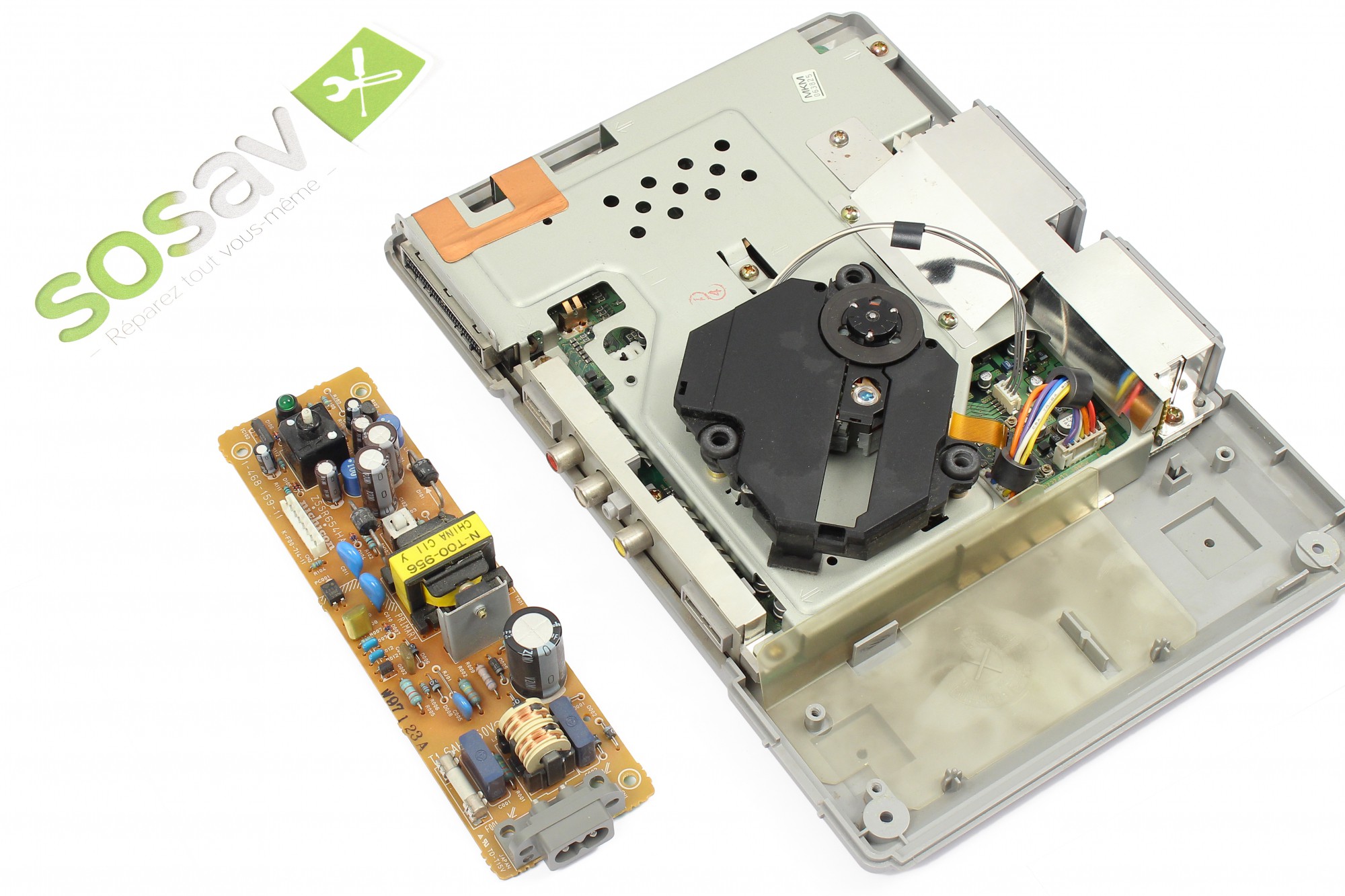

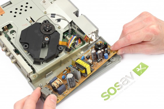

Vous pouvez ensuite finir de l'extraire délicatement en la saisissant par l'autre extrémité.
Vous pouvez si besoin procéder au changement de celle-ci, par une pièce neuve.
