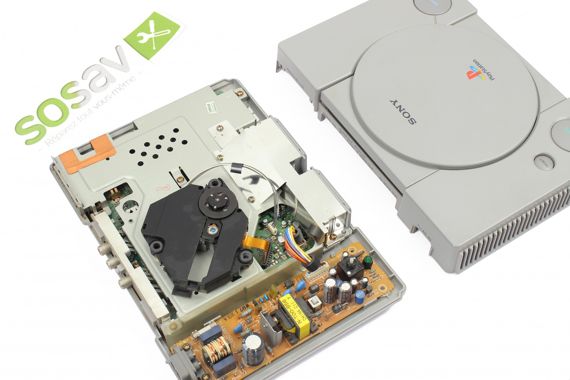

A l'aide d'une tournevis cruciforme, dévissez les 5 vis retenant le capot arrière à la console.
Lors de cette opération maintenez bien la coque inférieure comme indiqué sur les photos. Ceci dans le but que celle-ci ne tombe pas lors du retournement.
Une fois celui-ci soulevé, vous pouvez l'ôter en toute sécurité.
Vous pouvez désormais procéder au remplacement de celui-ci par un neuf..
