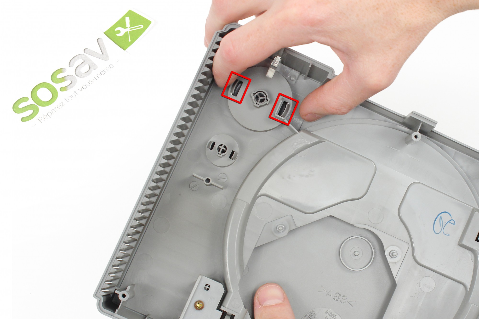

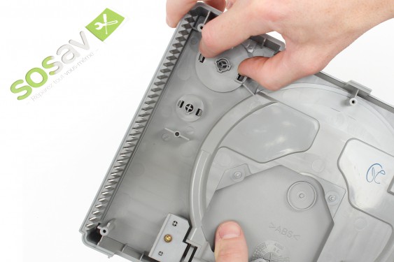

Retournez désormais le capot supérieur de votre PlayStation afin d'avoir la partie intérieur vous faisant face.

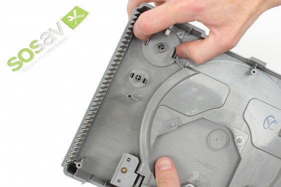

Pressez désormais les 2 clips entourés en rouge, dans le but de libéré le bouton Power du capot supérieur.

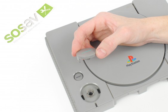

Retournez à nouveau le capot supérieur de votre PlayStation.

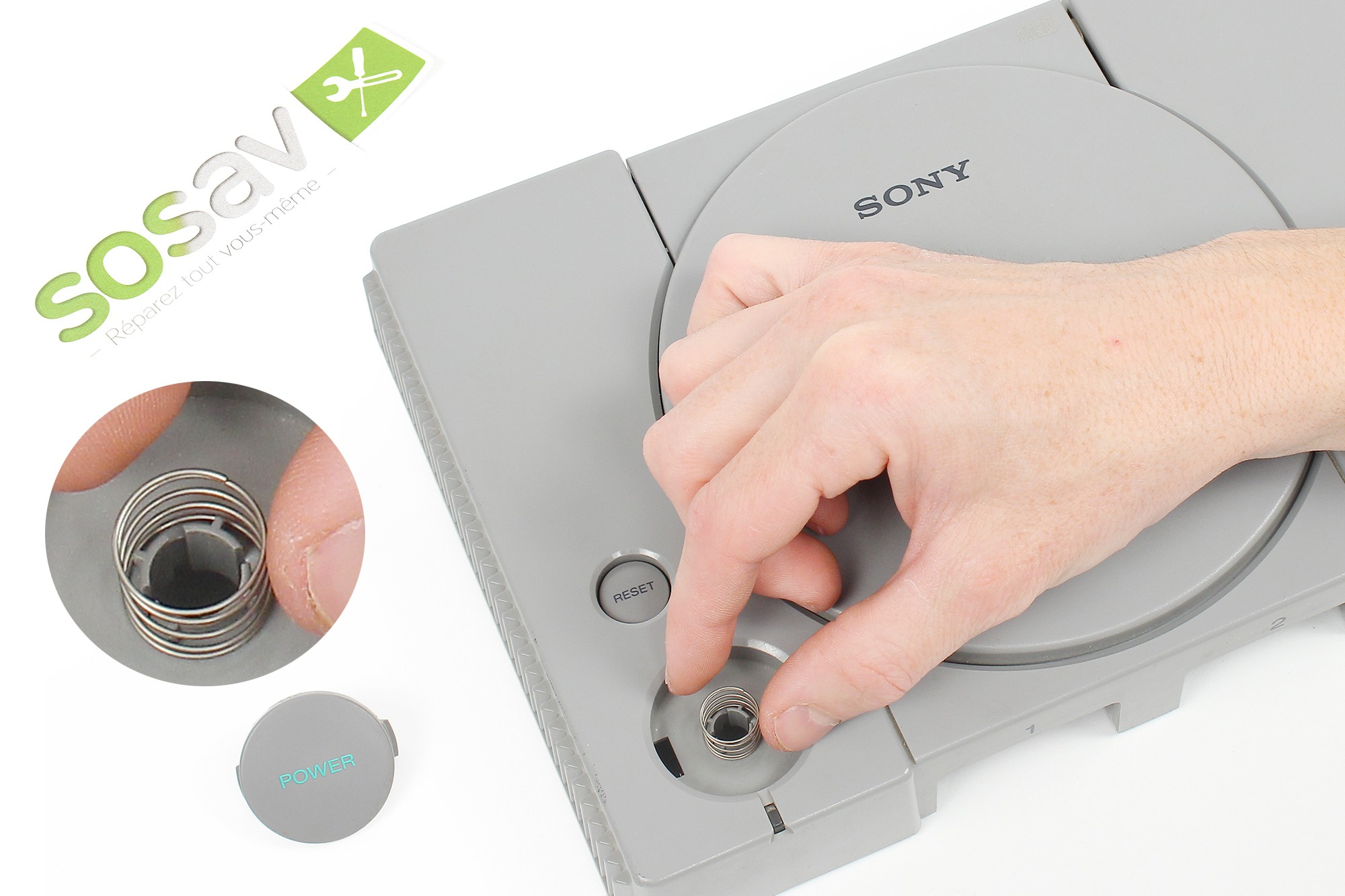

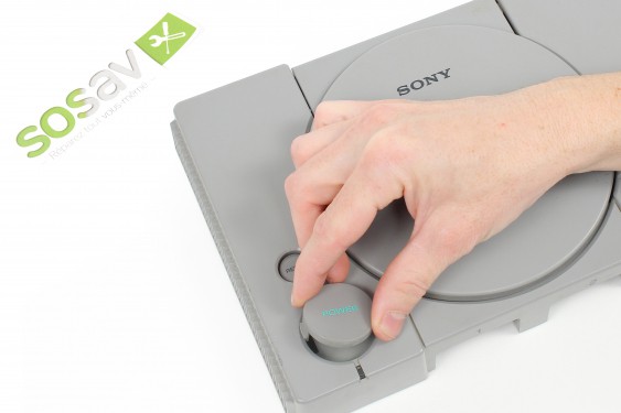

Puis saisissez le bouton Power afin de l'extraire de son emplacement.

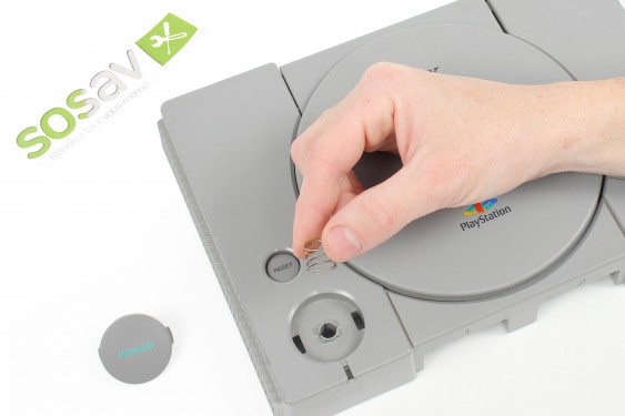

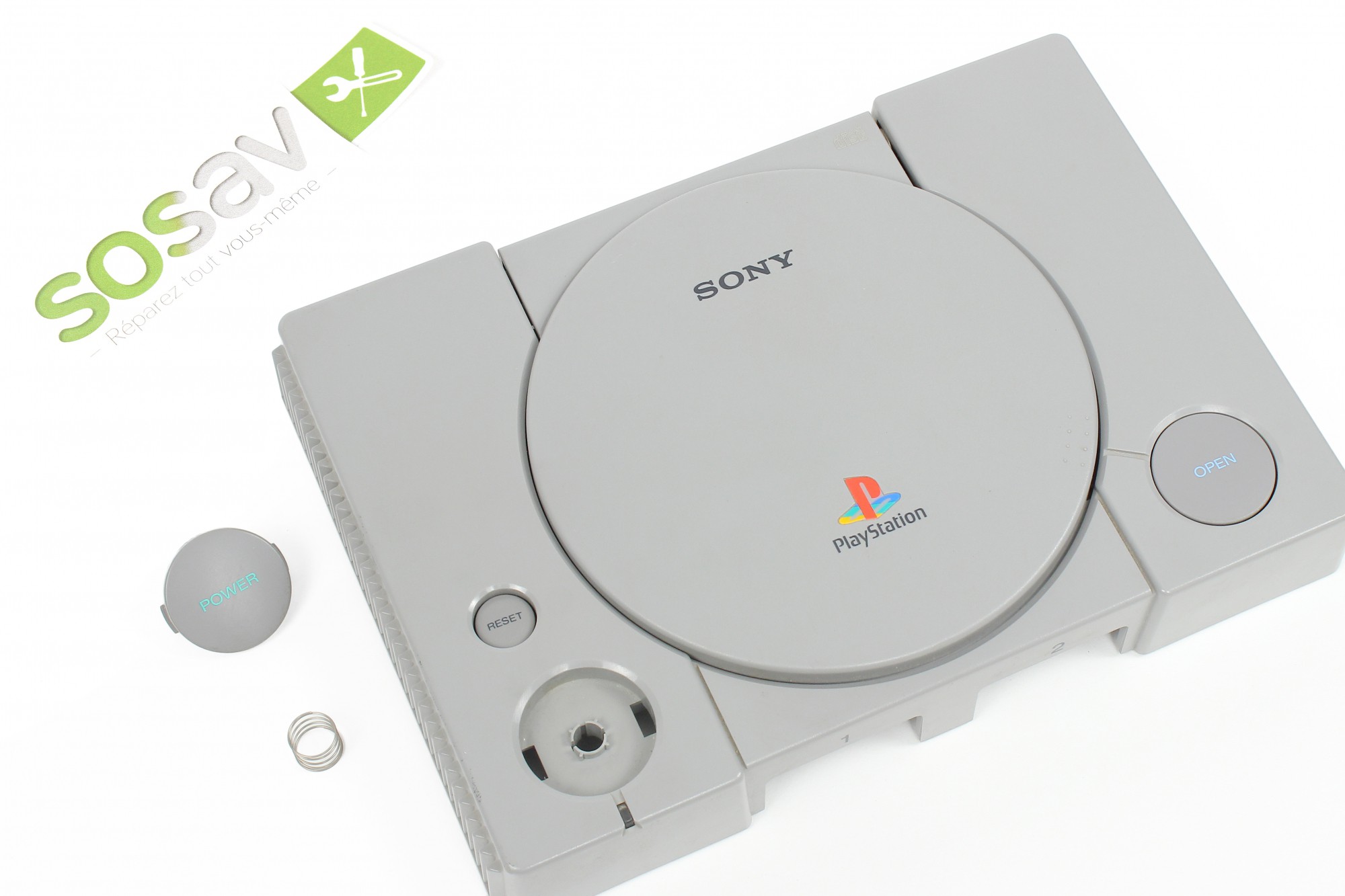

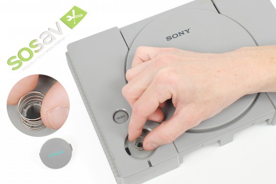

Saisissez désormais le ressort présent sous le bouton Power, puis ôtez-le de votre PlayStation.
A présent le bouton Power de votre PlayStation est entièrement démonté.

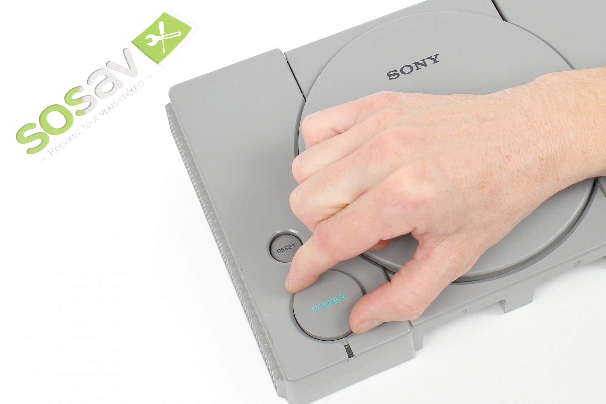

Vous pouvez désormais procéder au remplacement de celui-ci par un neuf.
