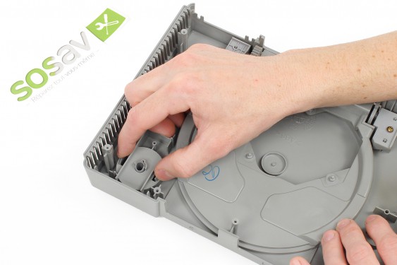

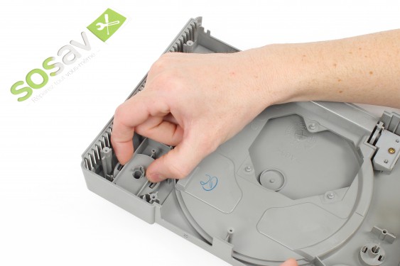

Prenez désormais la capot supérieur, puis retournez-le afin d'avoir son intérieur faisant face à vous.

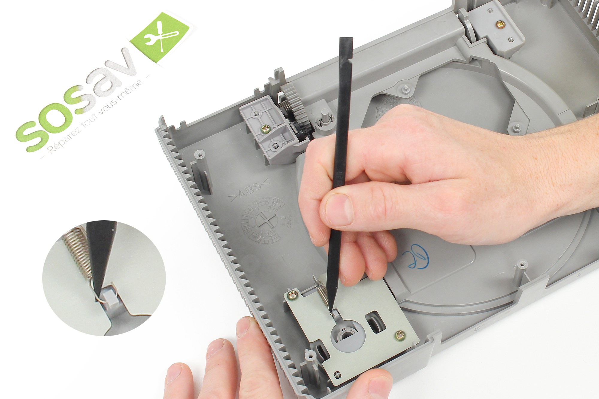

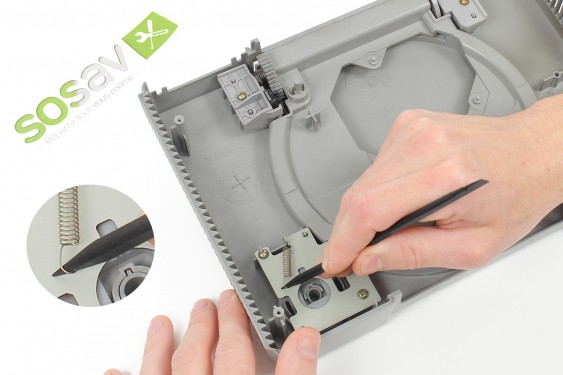

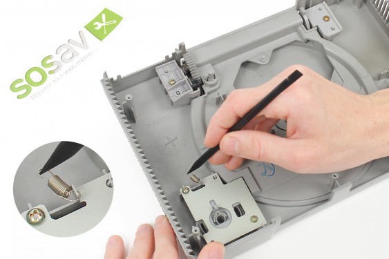

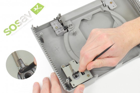

A l'aide de la pointe d'une spatule en nylon, sortez délicatement le ressort du bouton Open de son ergo.

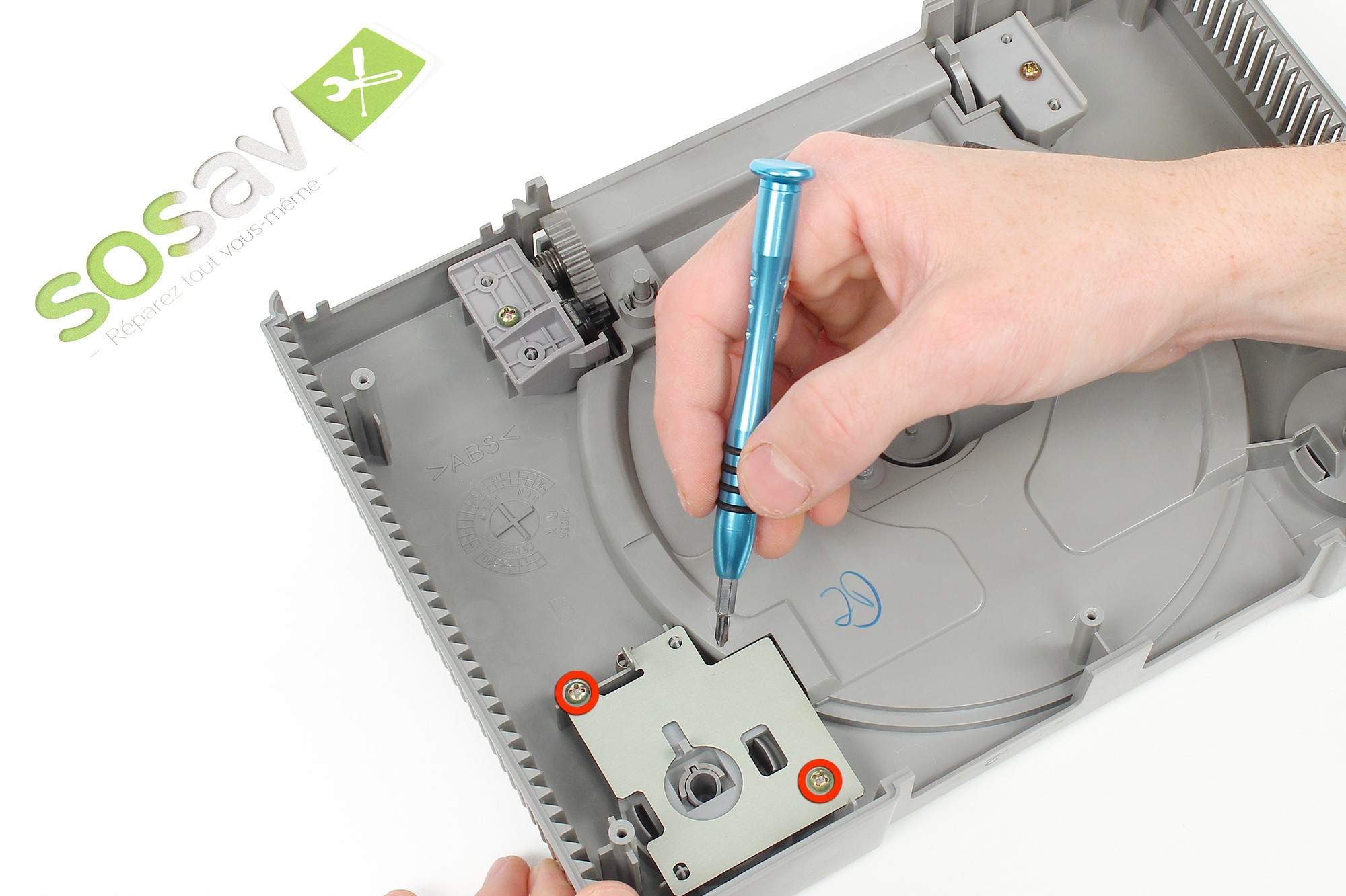

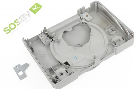

A l'aide d'un tournevis cruciforme, dévissez les 2 vis entourées en rouge sur la photo.
Celles-ci maintiennent le support du bouton Open à la coque de votre PlayStation.

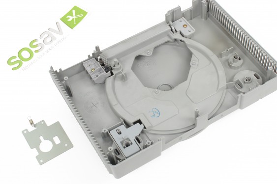

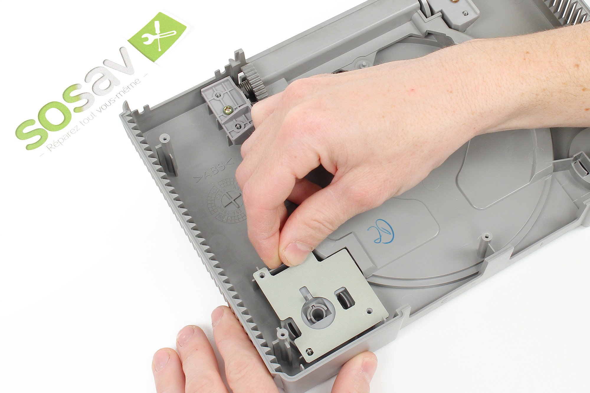

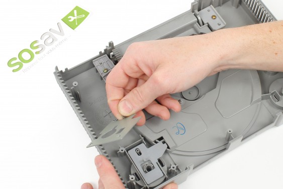

Saisissez la plaque de maintien en métal du bouton Open, puis ôtez-la de la PlayStation.

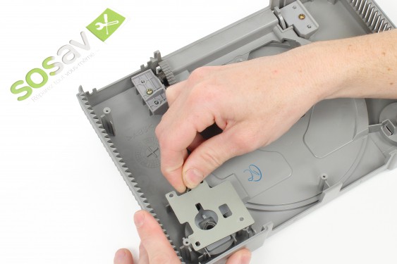

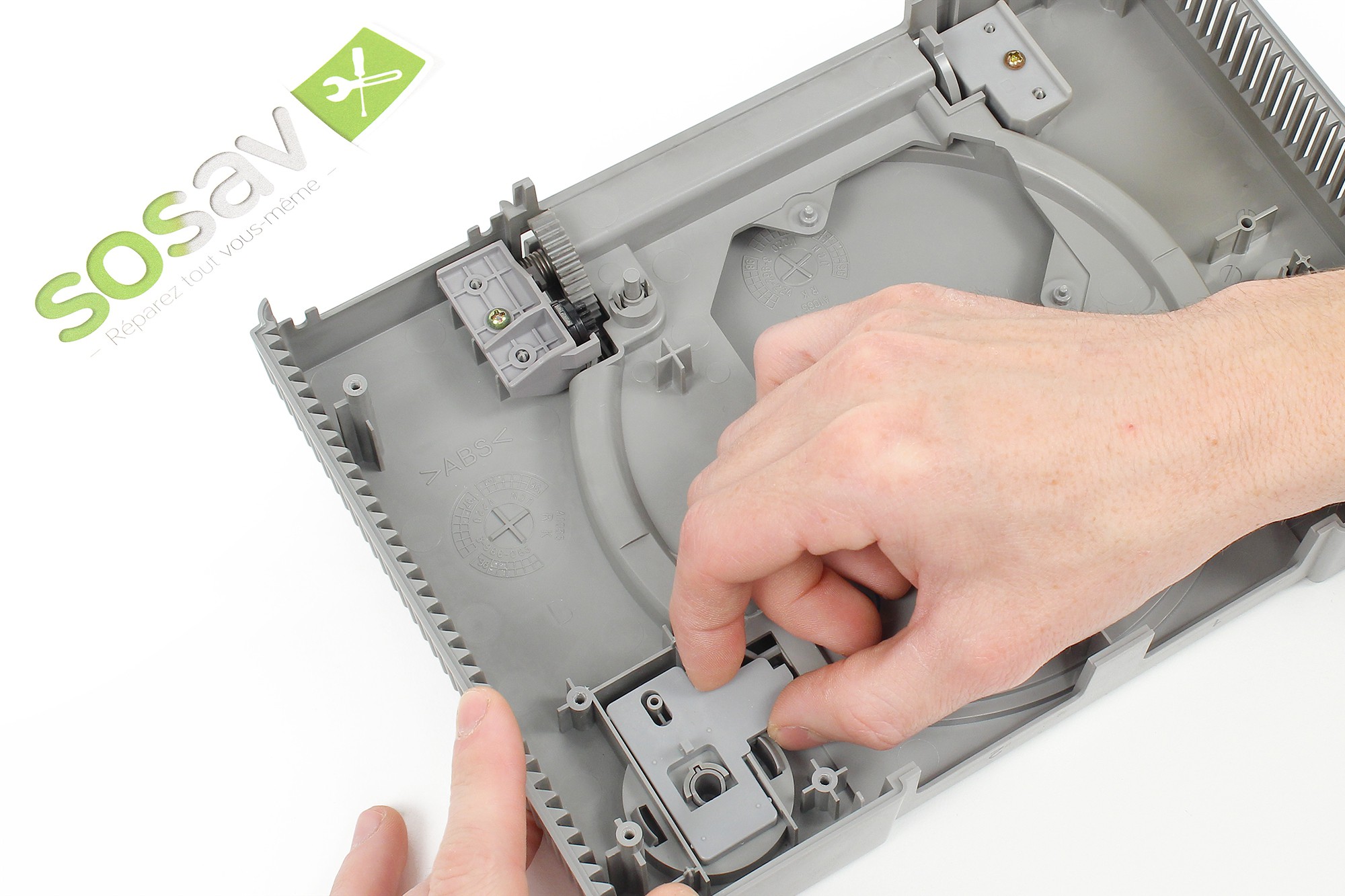

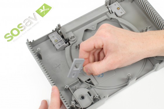

Saisissez désormais la plaque de maintien en plastique du bouton Open, puis ôtez-la de la PlayStation.

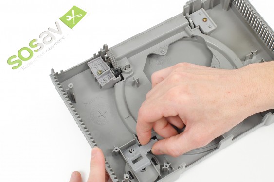

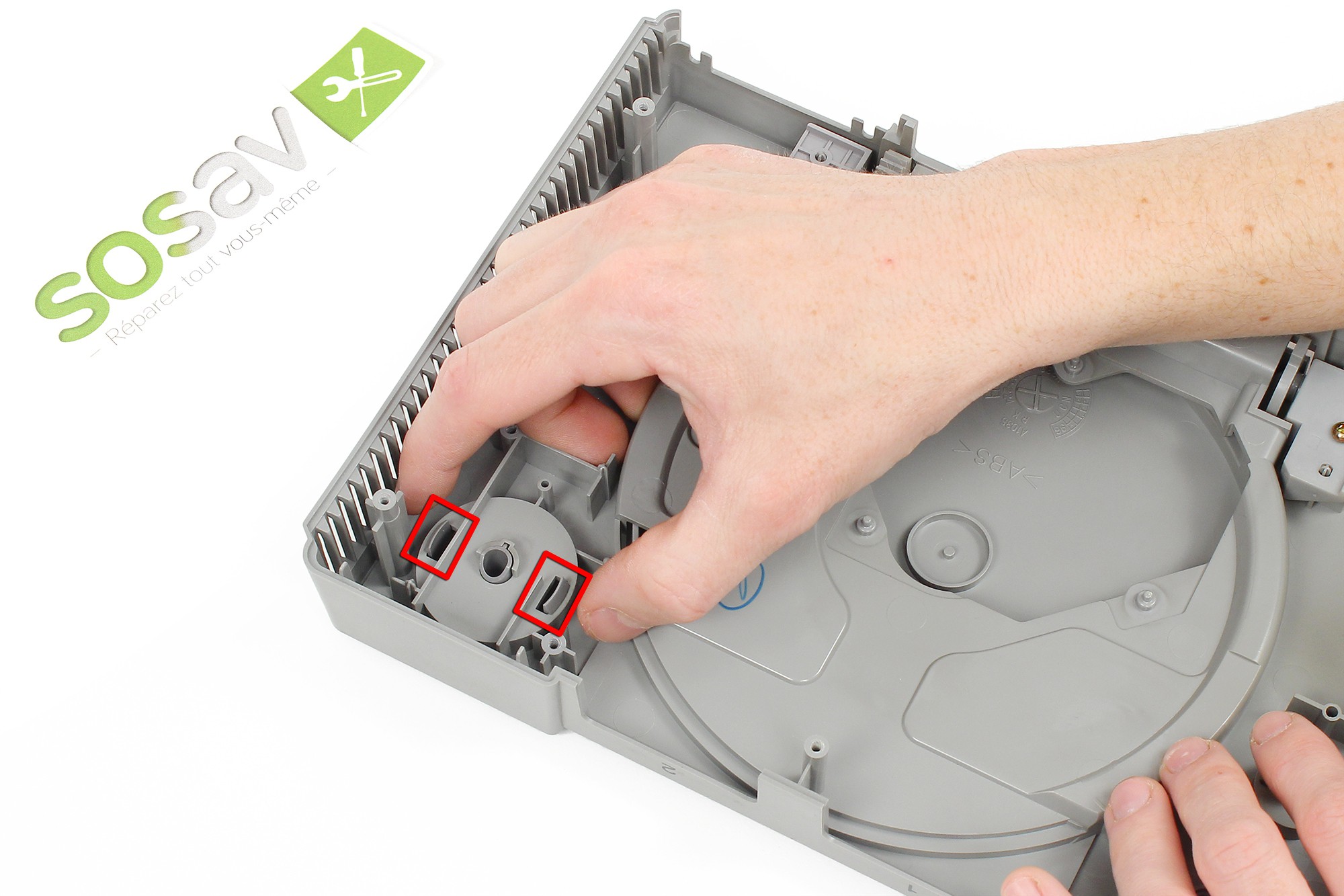

Pressez les 2 clips entourés en rouge, dans le but de libérer le bouton "OPEN".

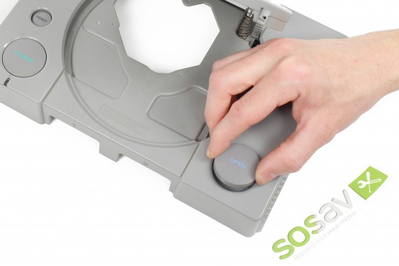

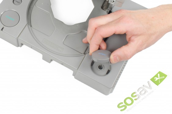

Retournez le capot supérieur de votre PlayStation.

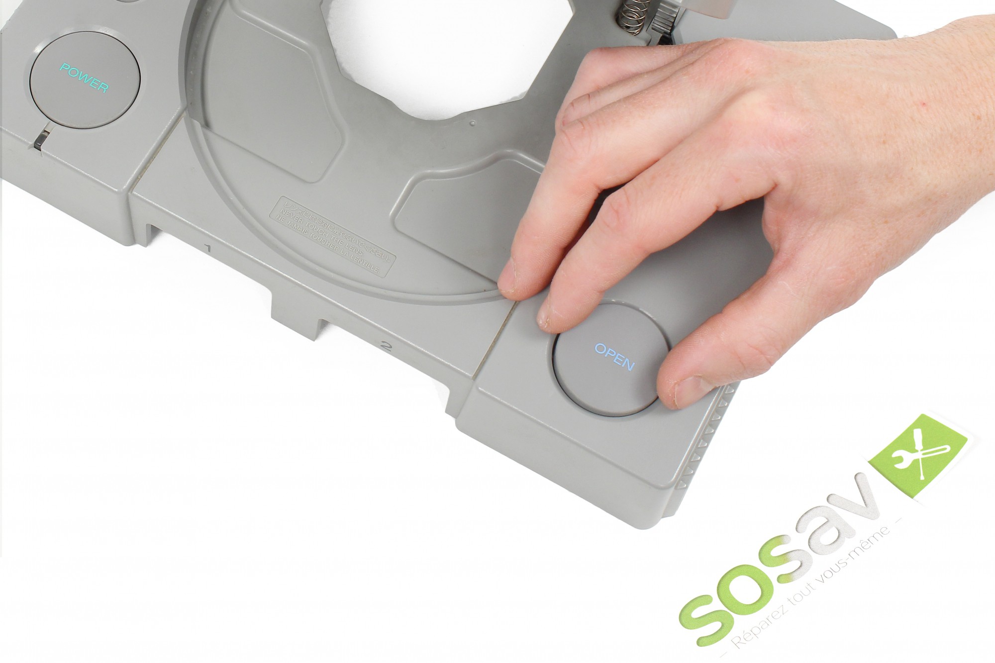

Puis saisissez le bouton Open afin de l'extraire de son emplacement.
Si le bouton Open est trop difficile à saisir, n'hésitez pas le pousser légèrement par l'intérieur du capot supérieur.

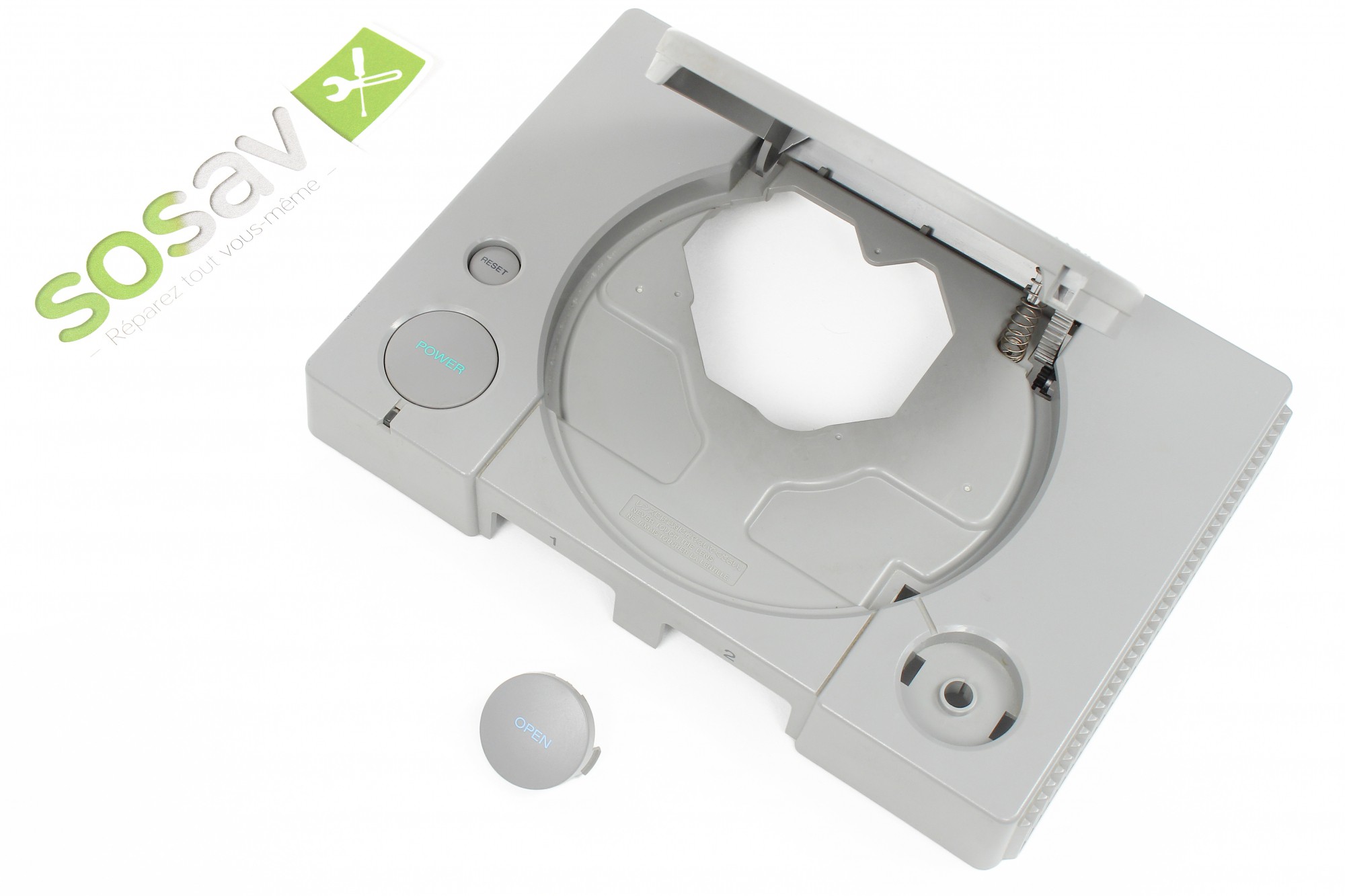

A présent le bouton Open de votre PlayStation est démonté.
Vous pouvez désormais procéder au remplacement de celui-ci par un neuf.
