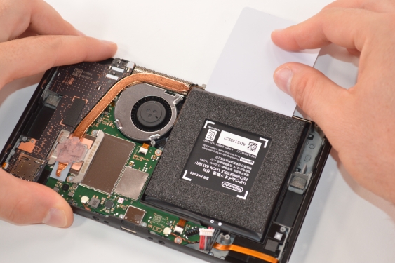

Dès réception de votre commande, installez-vous dans un environnement tranquille, munissez-vous des outils nécessaires, du gabarit de montage et de ce guide à portée de main avant de débuter l’intervention. Éteignez soigneusement la console, puis retirez toute cartouche de jeu ainsi que la carte microSD si elle est présente.
Appuyez sur les boutons avant de faire glisser les joy-cons hors de la console.
Faites basculer la plaquette vers la droite.
Glisser le câble coaxial sous les accroches.
Sortir la plaquette métallique du châssis.

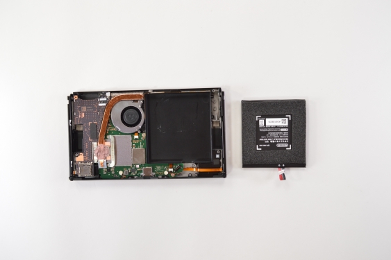

Insérez le médiator en plastique puis sous le composant afin de la soulever suffisamment pour insérer la carte en PVC dessous et décollez entièrement la batterie.
♻️Point recyclage ! Pensez à mettre votre batterie usagée dans le bac de tri approprié.
Consultez notre vidéo de remplacement de batterie pour la Nintendo Switch OLED sur notre chaîne youtube.
