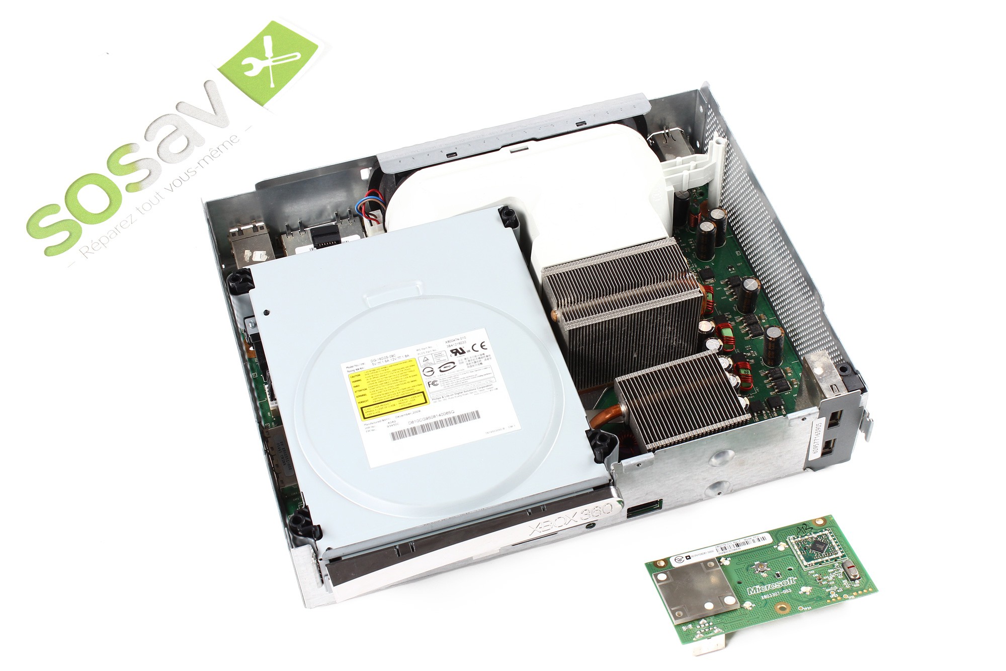

A l'aide d'un tournevis Torx, dévissez les trois vis entourées en rouge.
Etape 28
Saisissez la carte radio puis retirez-la.
Etape 29
La carte radio RF de la Xbox 360 est désormais démontée.
