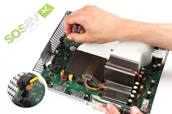

Déconnectez délicatement le câble d'alimentation ainsi que le câble de données SATA (serial ATA) du lecteur optique.
Etape 28

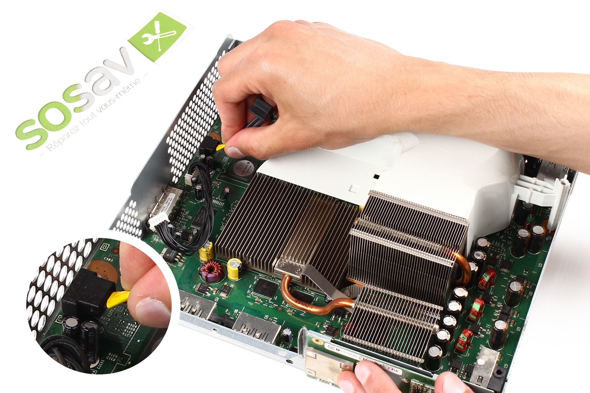

Reprenez la spatule en nylon pour décoller la bande adhésive grise maintenant le lecteur DVD en place.
Etape 29
Saisissez le lecteur DVD puis procédez à son retrait de la console.
Etape 30

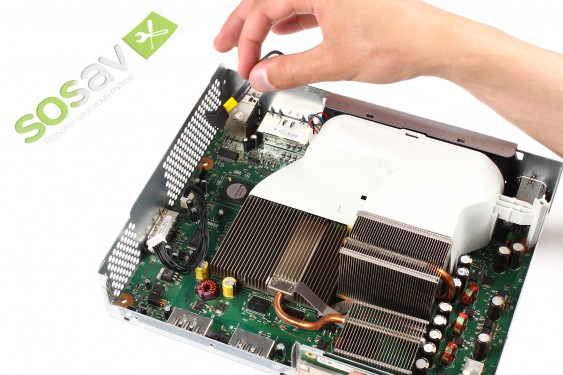

Saisissez le câble de données du lecteur DVD.
Procédez à son retrait.

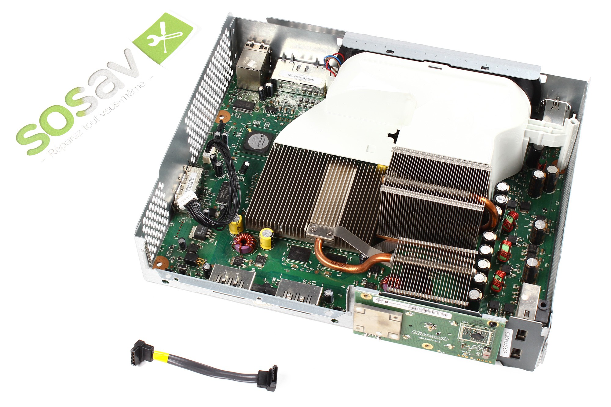

Etape 31
Le câble de données du lecteur DVD est désormais démonté.
Pour remonter votre Xbox 360 suivez ce guide en sens inverse.
