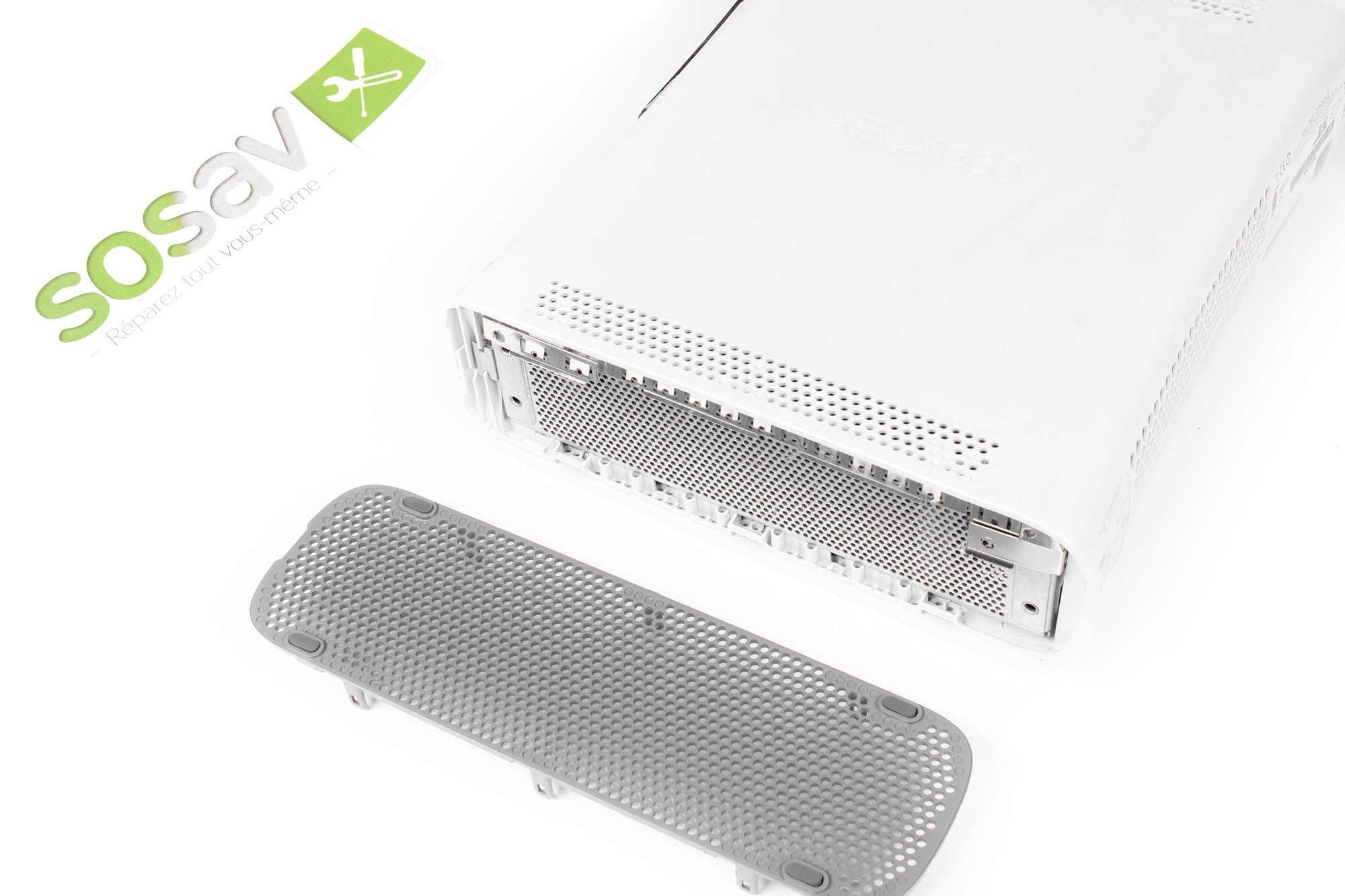

Une fois tous les clips retirés, vous pouvez procéder au retrait de la grille de ventilation inférieure de la Xbox 360.
La grille de ventilation inférieure de la Xbox 360 est désormais démontée.

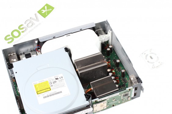

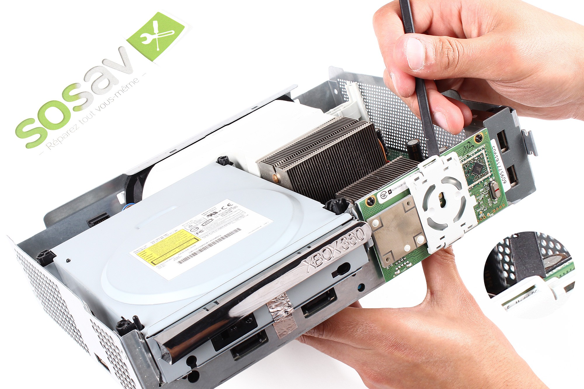

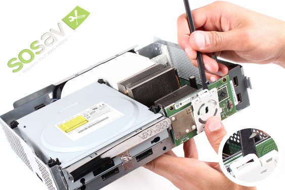

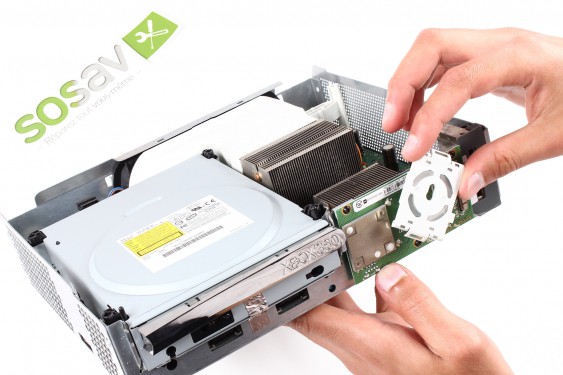

Prenez la spatule en nylon puis faites levier sur l'élement plastique blanc apposé sur la carte radio RF de la console.
Procédez à son retrait.

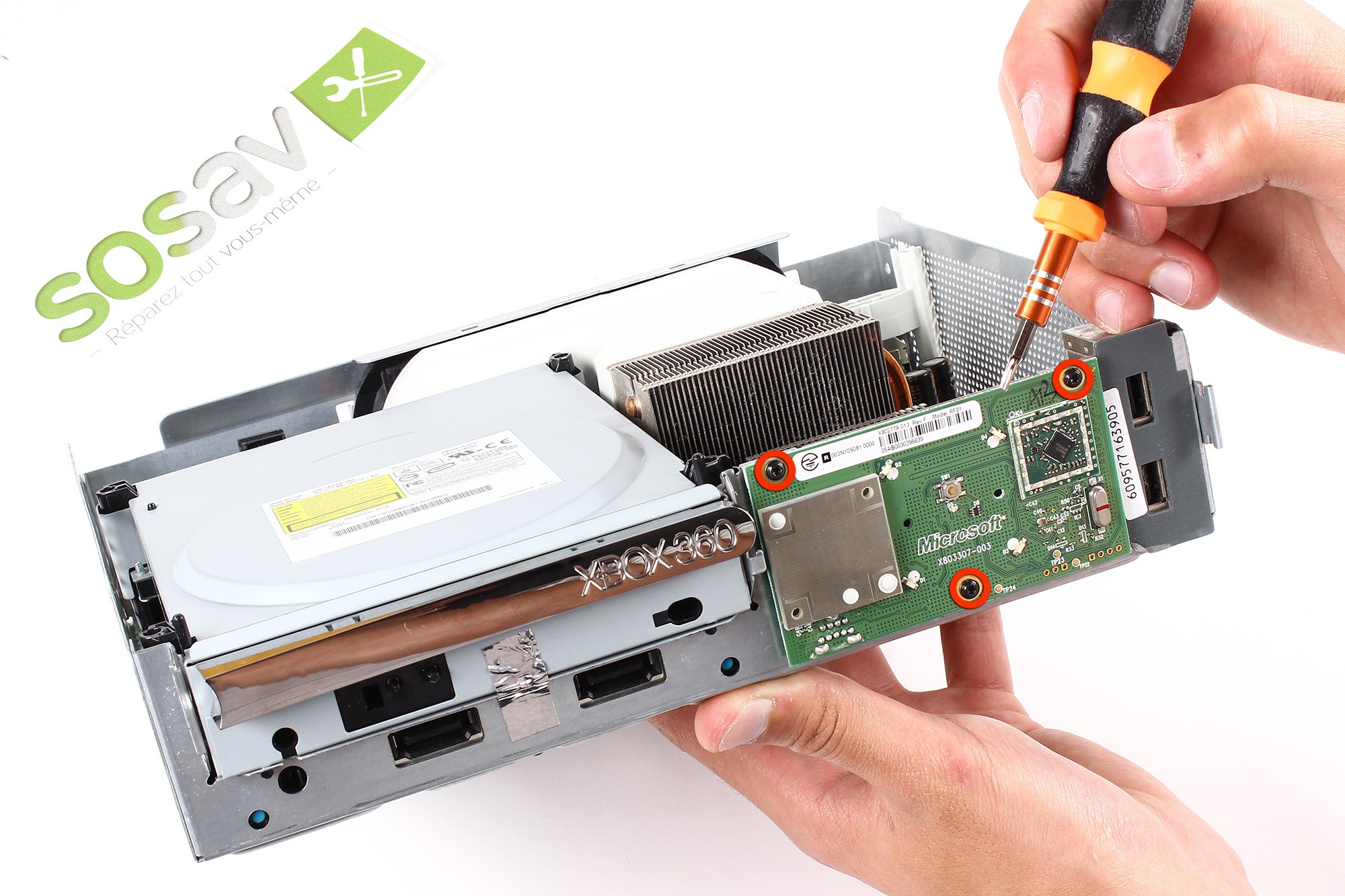

Etape 28

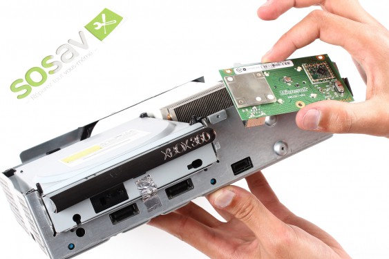

A l'aide d'un tournevis Torx, dévissez les trois vis entourées en rouge.

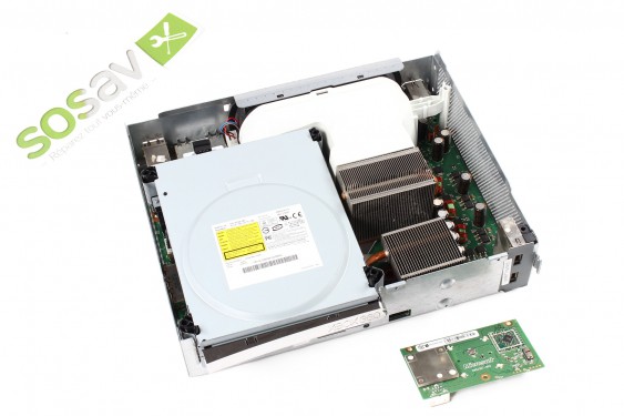

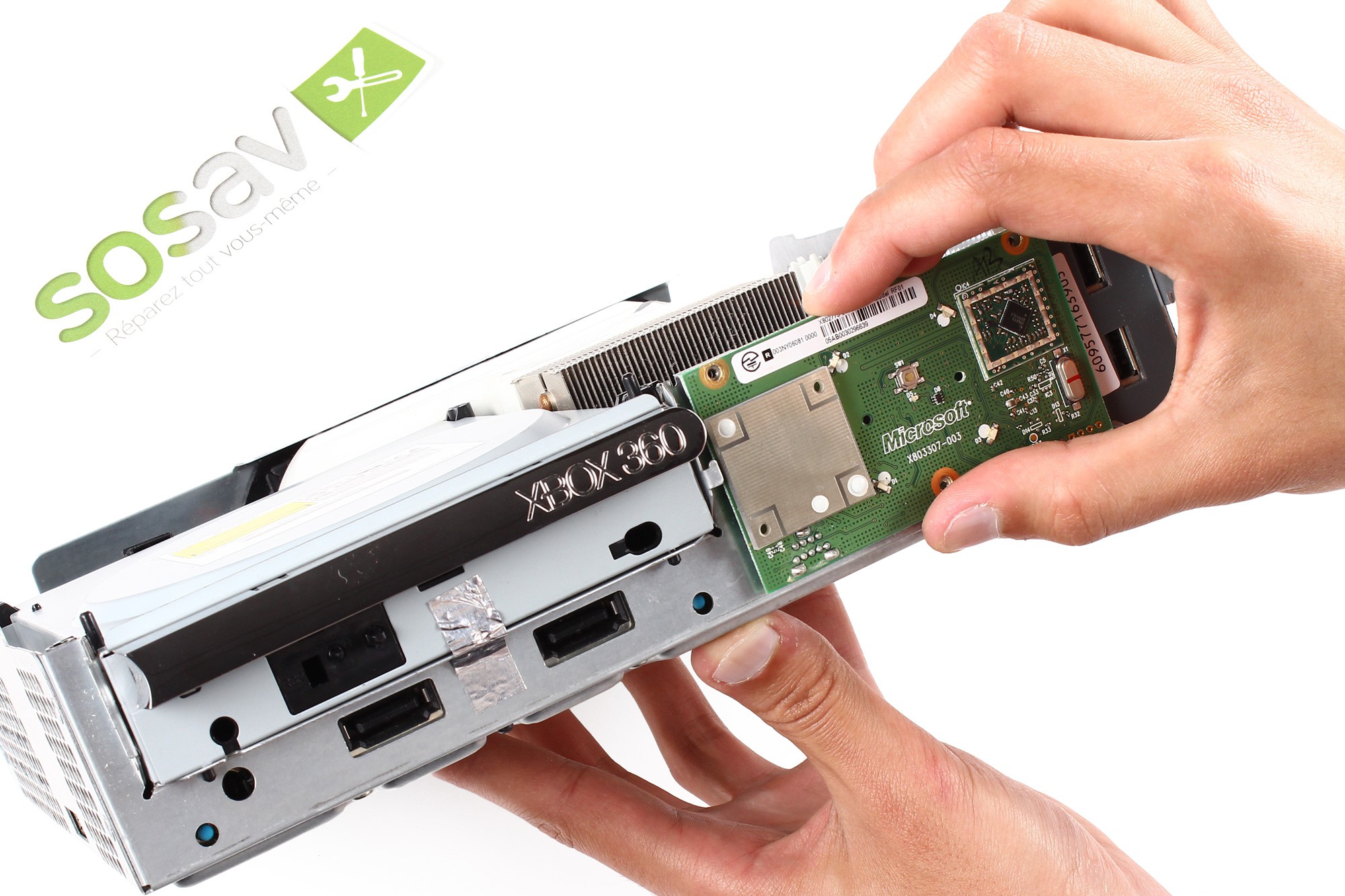

Etape 29

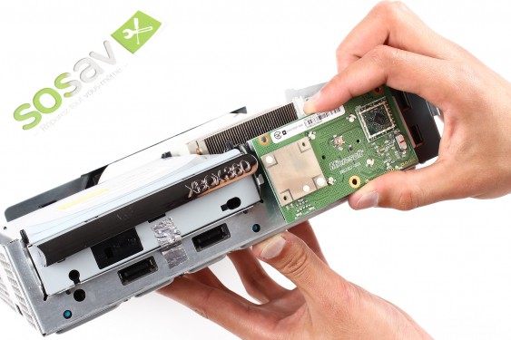

Saisissez la carte radio puis retirez-la.

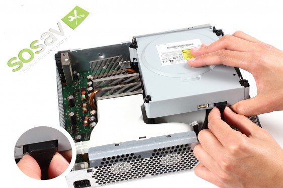

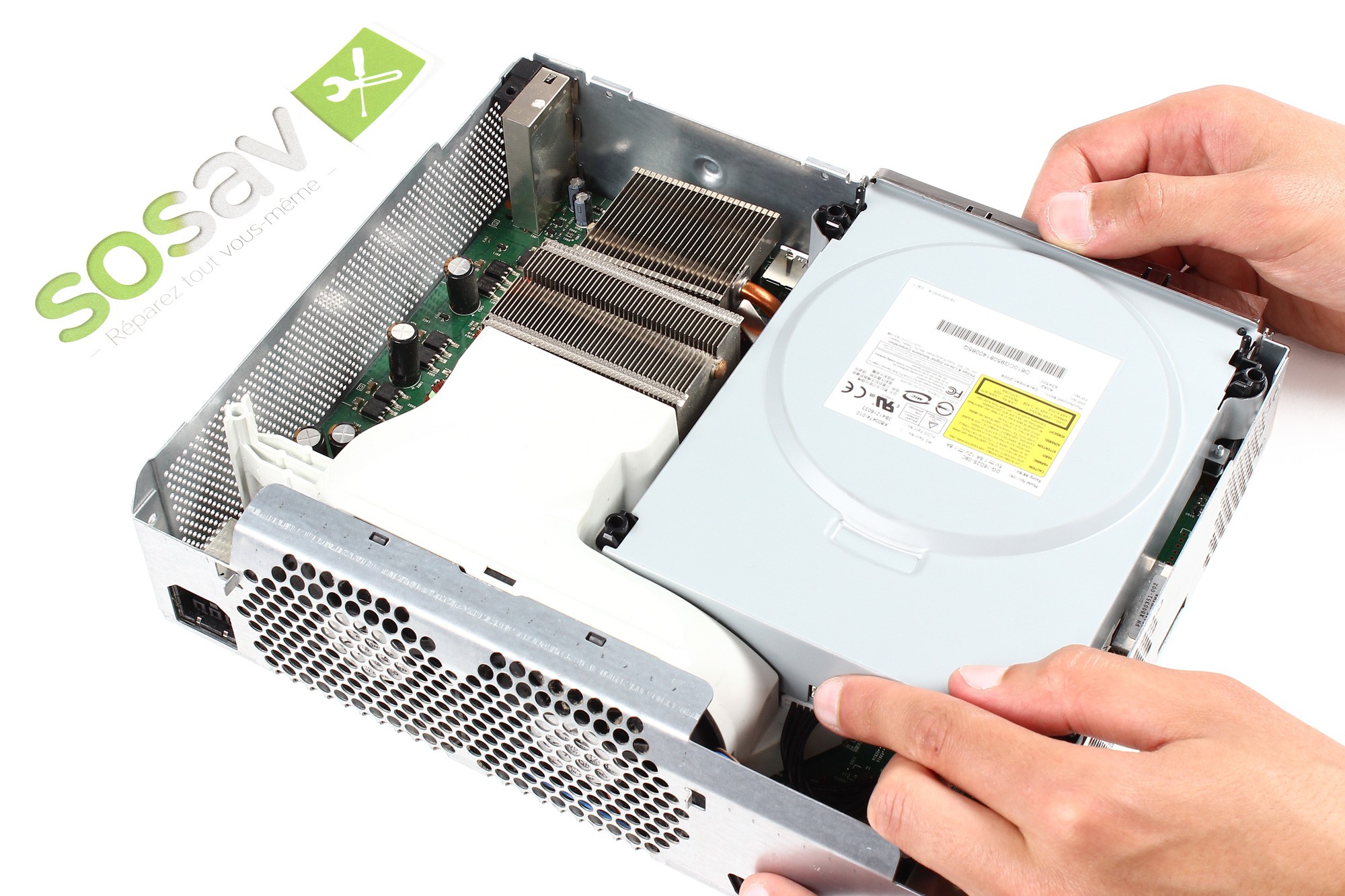

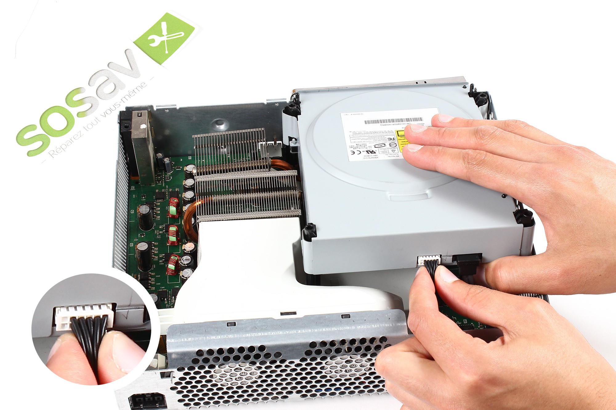

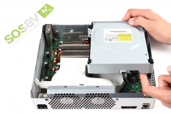

Saisissez le lecteur DVD puis levez-le légèrement par l'arrière afin d'accéder aux connecteurs.
Etape 31

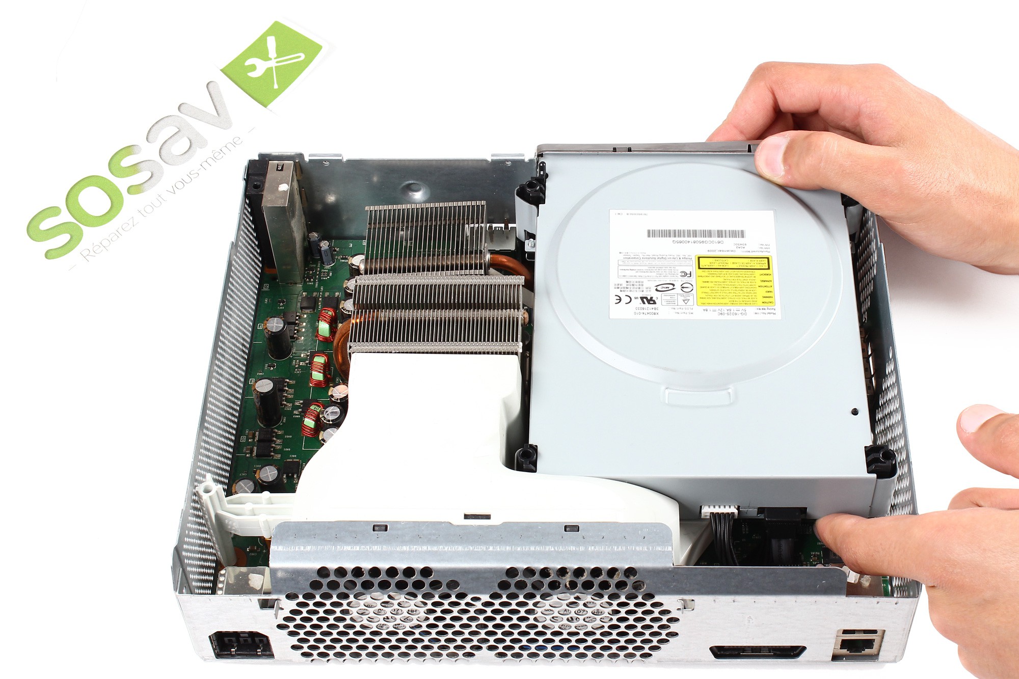

Déconnectez délicatement le câble d'alimentation ainsi que le câble de données SATA (serial ATA) du lecteur optique.

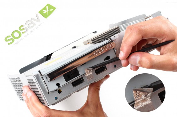

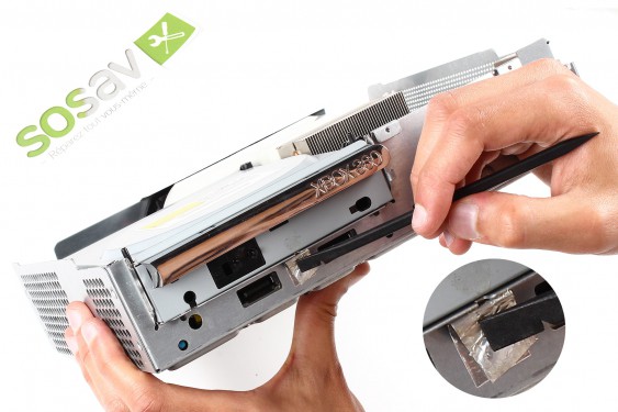

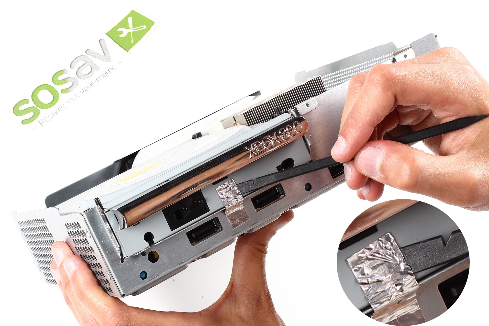

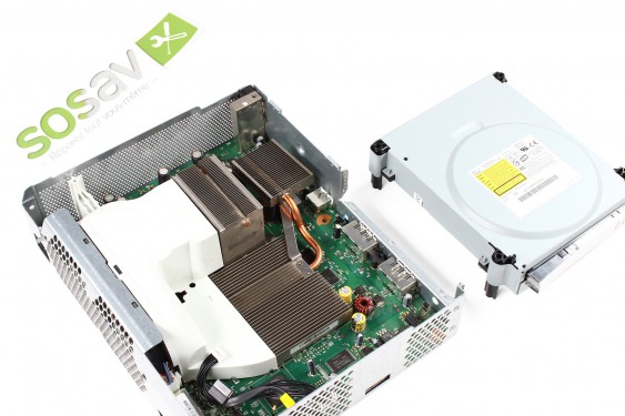

Reprenez la spatule en nylon pour décoller la bande adhésive grise maintenant le lecteur DVD en place.

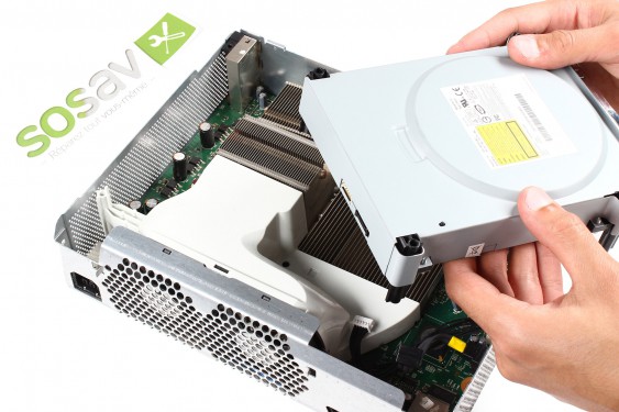

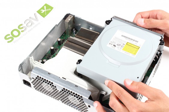

Etape 33
Saisissez le lecteur DVD puis procédez à son retrait de la console.

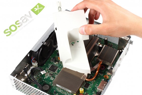

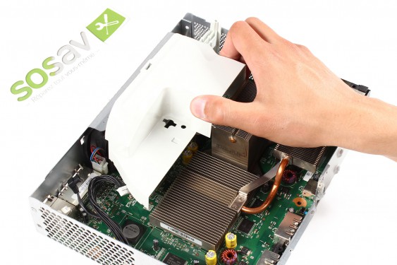

Etape 34

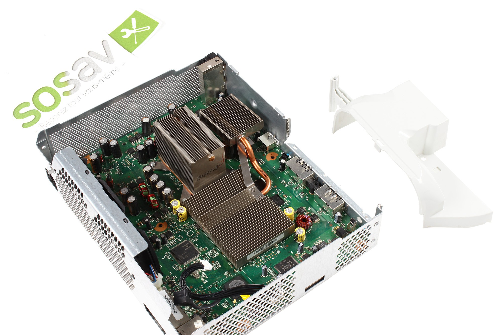

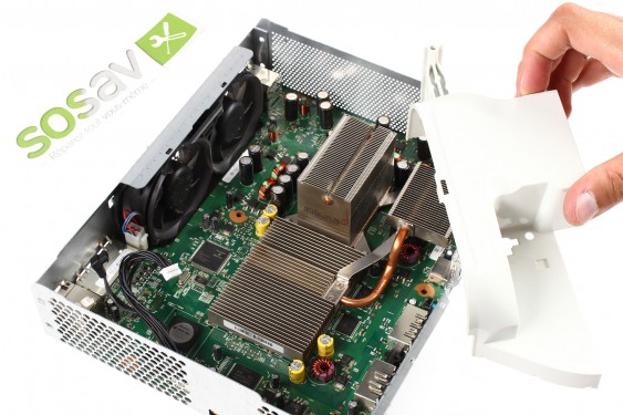

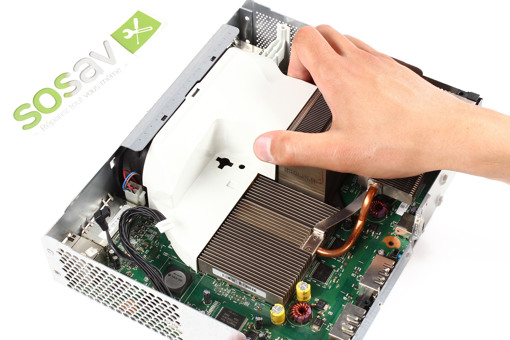

Soulevez le conduit d'aération en plastique afin de le déclipser.
Procédez ensuite à son retrait.
Etape 35
Le conduit d'aération en plastique de la Xbox 360 est désormais démonté.

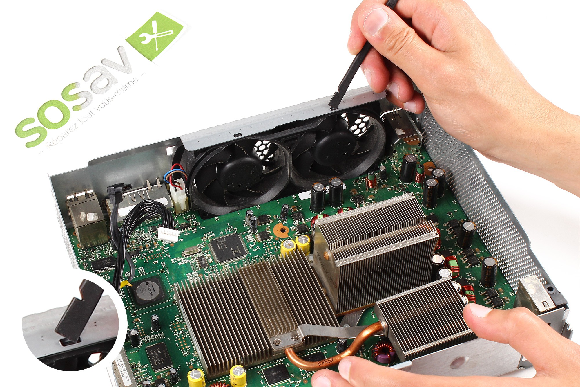

Etape 36

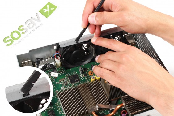

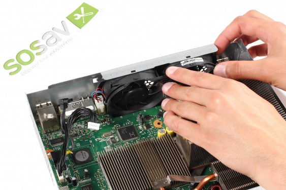

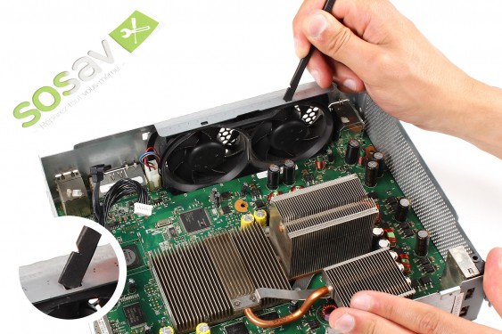

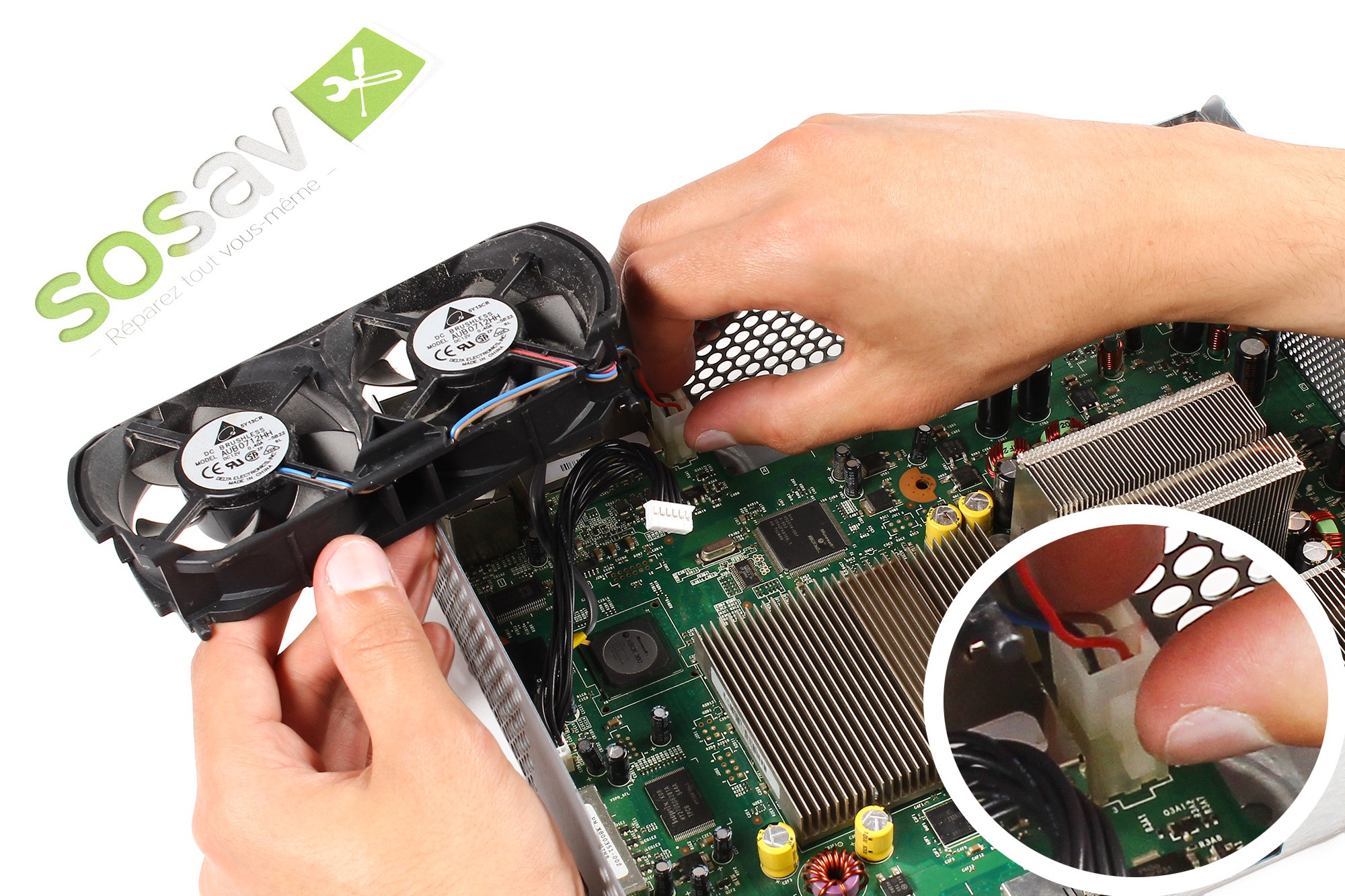

Reprenez la spatule en nylon afin de déclipser le bloc ventilateurs.
Pour cela placez la spatule sur les deux encoches puis appuyez en exercant une légère pression dessus.
Note : une fois l'encoche de gauche appuyée, le bloc ventilateur doit se déclipser de lui-même. Si ce n'est pas le cas, tirez délicatement le bloc ventilateur vers vous.

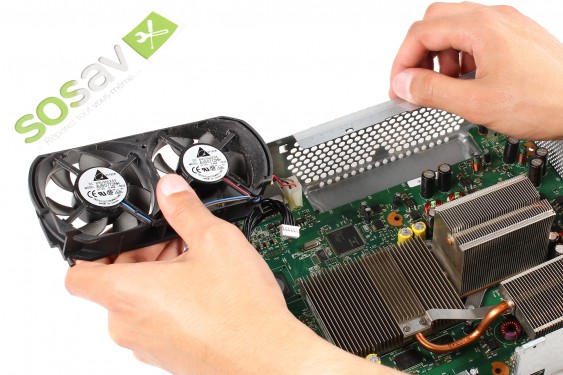

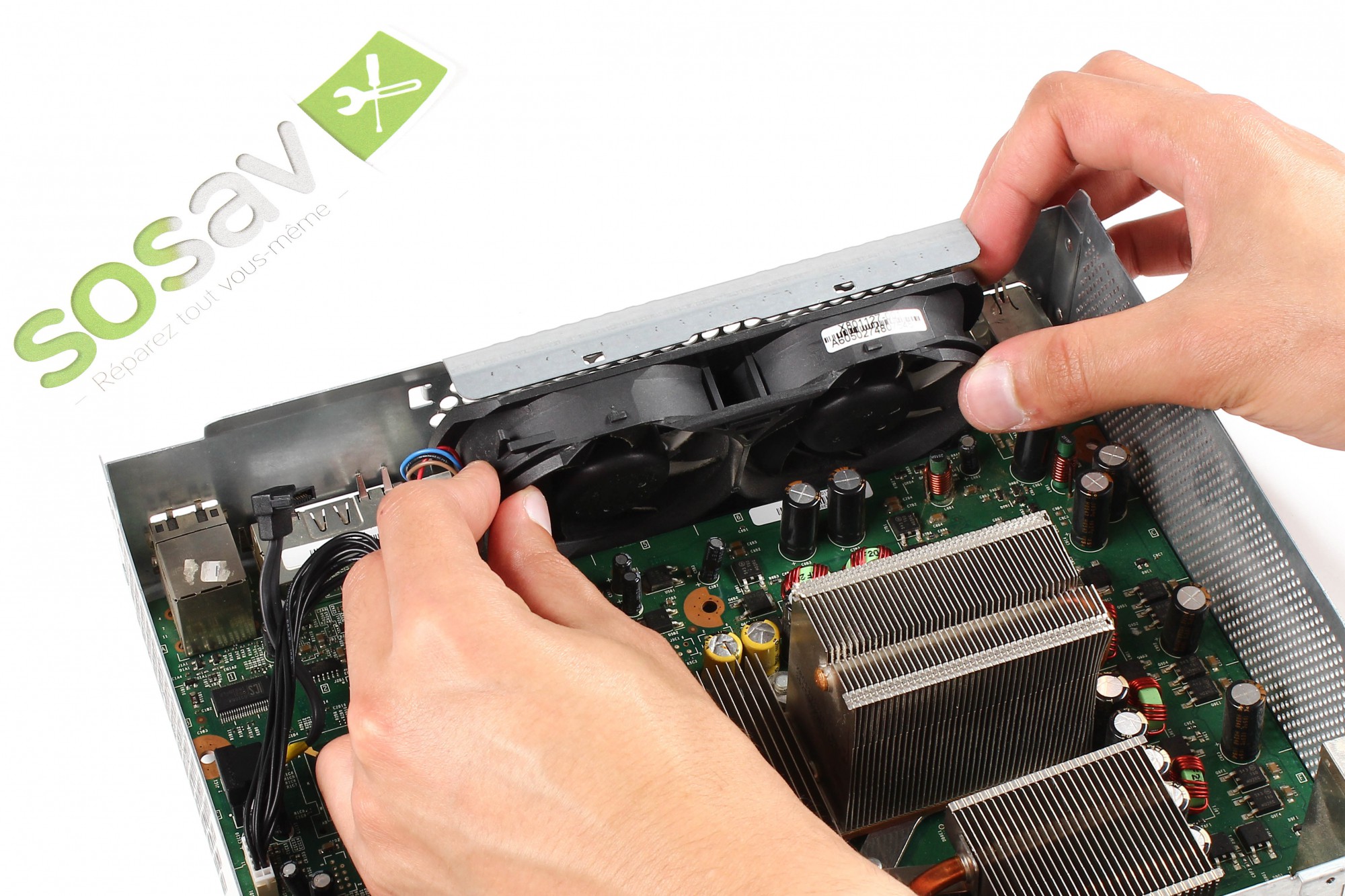

Etape 37

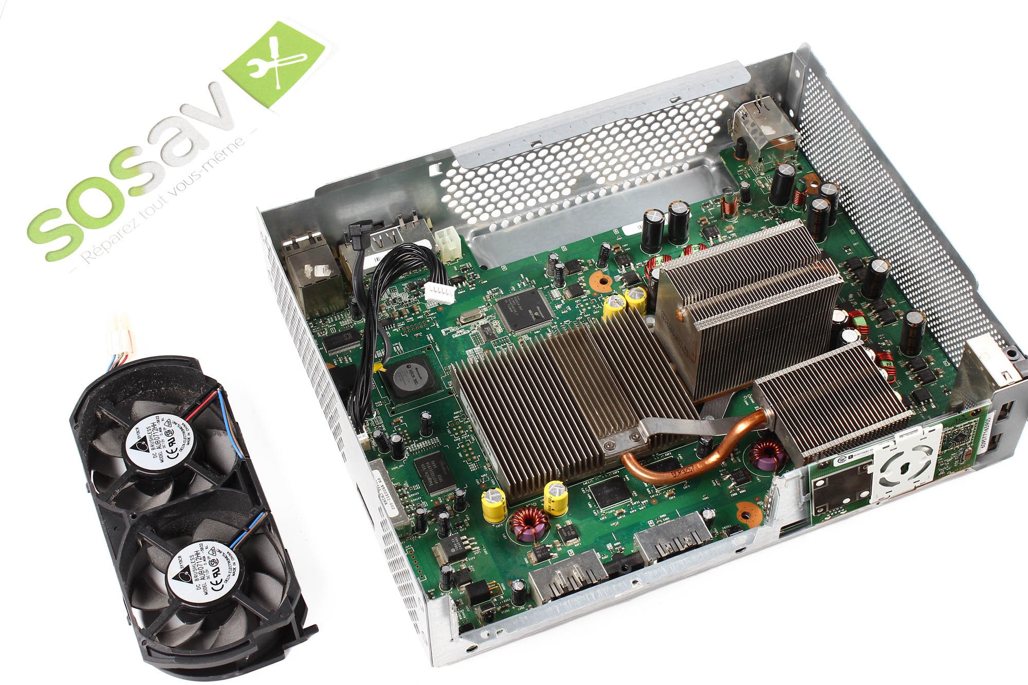

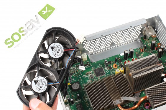

Retirez ensuite le bloc ventilateurs.
Ne retirez pas totalement le ventilateur à cette étape ! Ce dernier est en effet encore relié à la carte mère par un connecteur.
Etape 38

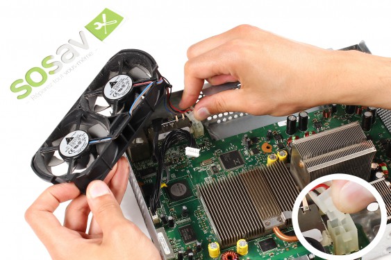

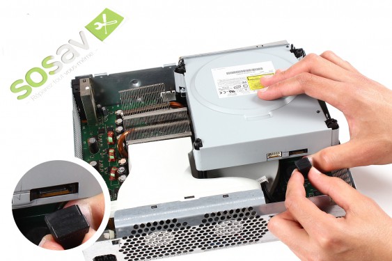

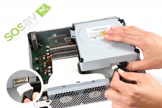

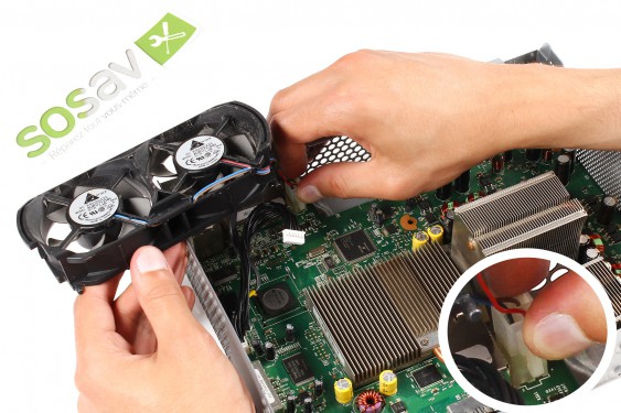

Déclipsez le connecteur d'alimentation des ventilateurs en appuyant sur l'encoche prévue à cet effet.
Procédez ensuite au retrait complet du bloc ventilateurs.
Etape 39
Le bloc ventilateurs de la Xbox 360 est désormais démonté.
