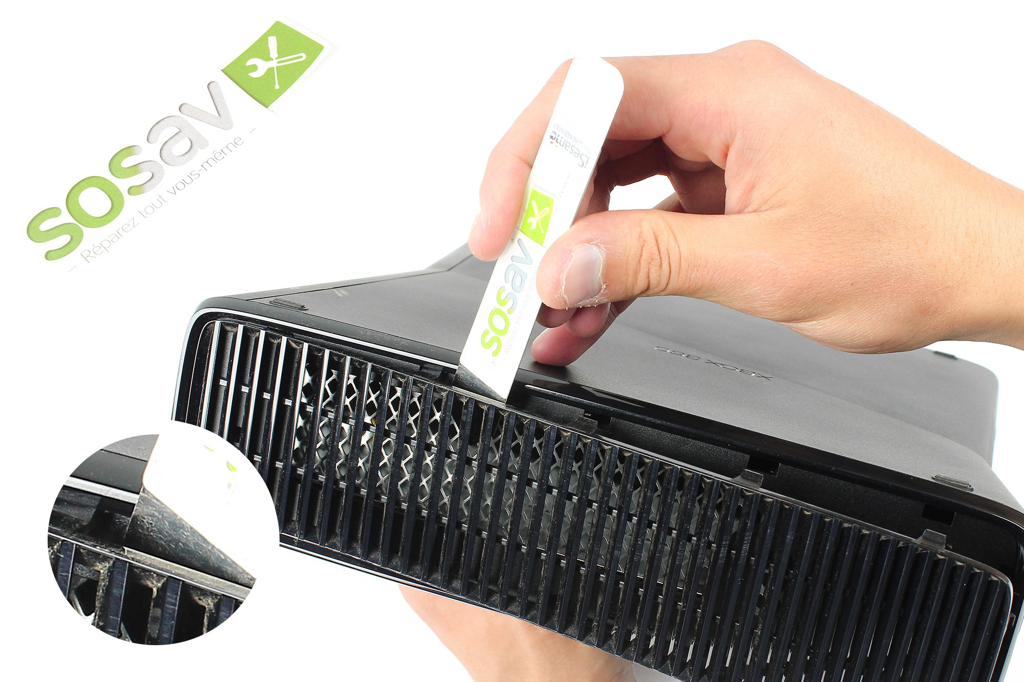

La grille de ventilation du panneau supérieur de la Xbox 360 S est attachée via plusieurs clips.
Pour déclipser cette grille d'aération, utilisez une spatule iSesamo et faites délicatement levier à différents endroits. Pour plus de facilité, nous vous conseillons de déclipser la partie haute de cette grille.
Note : Inutile de trop forcer, le retrait de cette grille d'aération se fait facilement.
La grille d'aération supérieure est désormais démontée.
