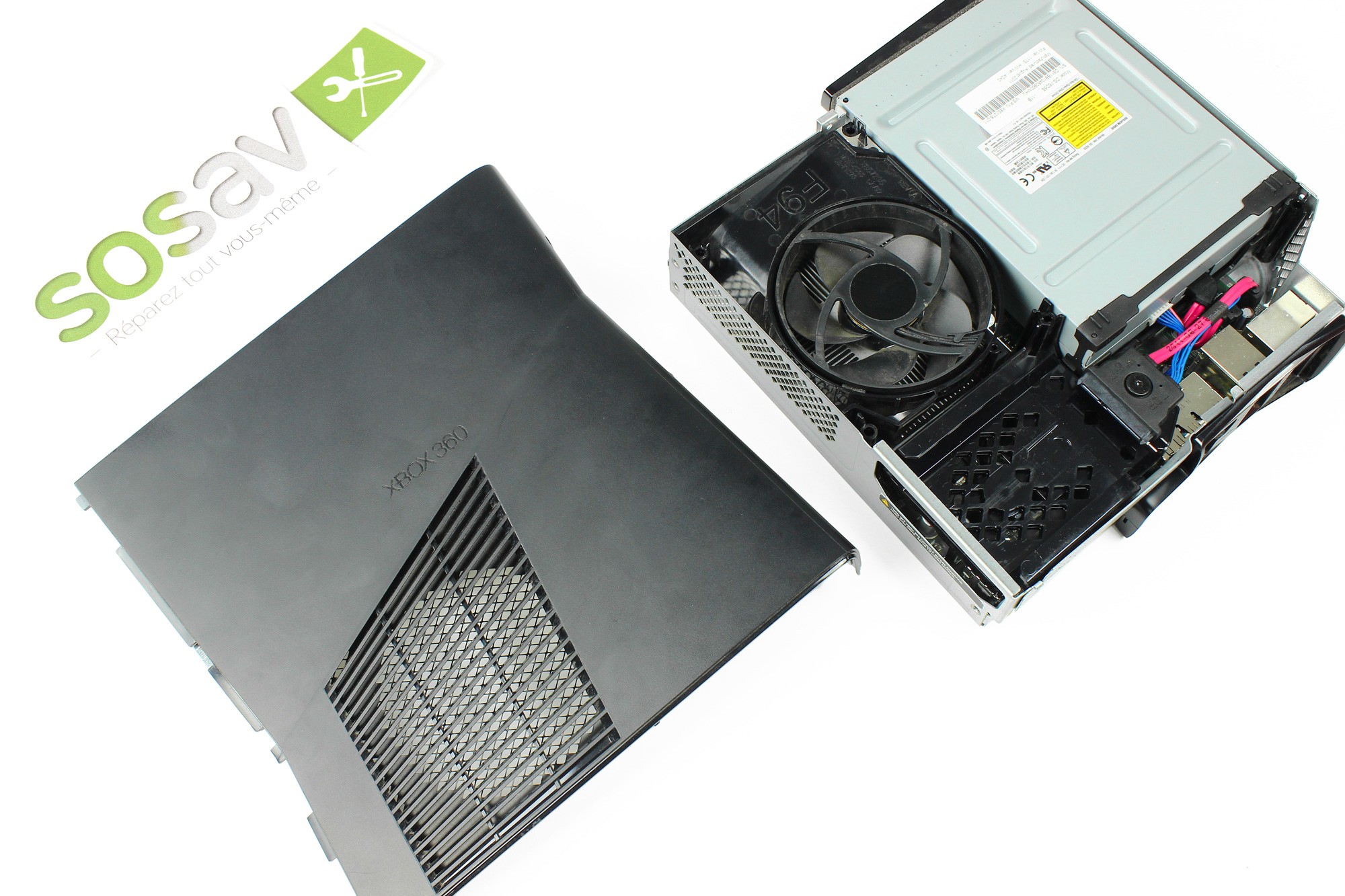

Le panneau supérieur de la Xbox 360 S est attaché par de multiple clips à la console. L'emplacement de chacun de ces clips est simple à repérer, ils sont localisés sous chaque emplacement de forme rectangulaire.
Afin de les déclipser, insérez la pointe d'une spatule en nylon dans chacun des emplacement de forme rectangulaire.
Pour chaque clip retiré, tirez très légèrement sur le second contour (cf seconde photo) afin de le séparer de la console.
Répétez l'opération sur tous les clips situés en pourtour du panneau supérieur.
Une fois totalement déclipsé, vous pouvez délicatement ôter le panneau supérieur de la Xbox 360 S.
Il est possible que lors de l'opération certains clips se soient raccrochés à la console. Dans ce cas ne forcez pas, répétez tout simplement l'opération précédente afin de désolidariser totalement le panneau arrière de la Xbox 360 S.
Le panneau supérieur de la console est désormais démonté.

Retournez désormais votre console afin d'avoir le panneau droit en face de vous.
Saisissez ensuite ce panneau (appelé également coque droite) et tirez légèrement dessus afin de l'ôter totalement de votre Xbox 360 S.
Etape 32
Le panneau droit de votre Xbox 360 S est désormais démonté.
En cas de besoin, vous pouvez procéder à son remplacement par une pièce neuve.
Pour remonter votre Xbox 360 S suivez ce guide en sens inverse.
