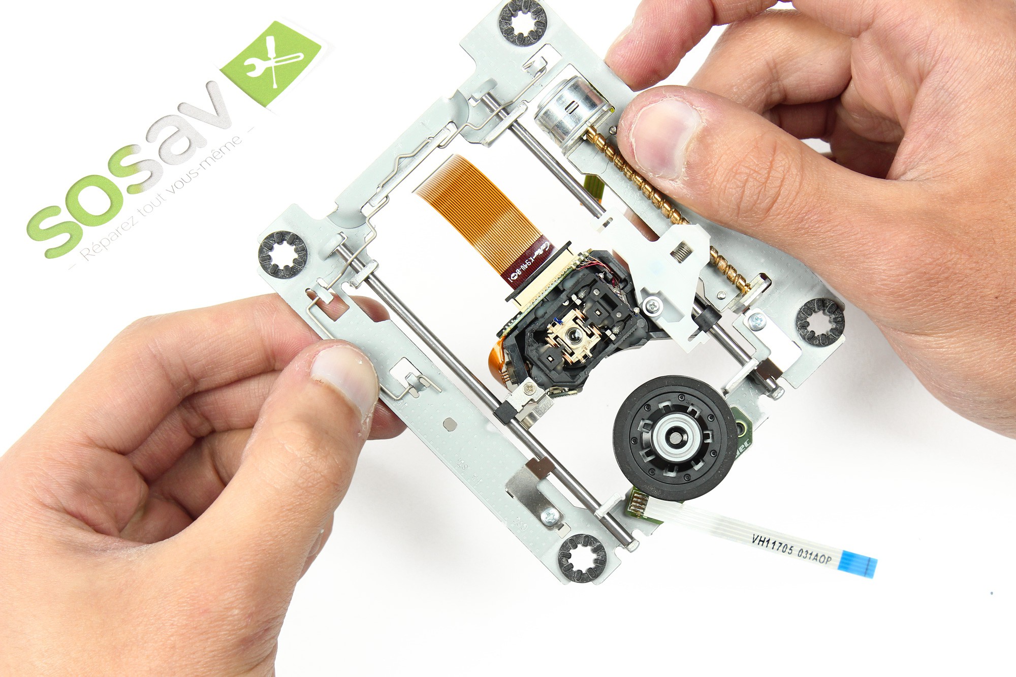

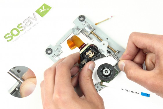

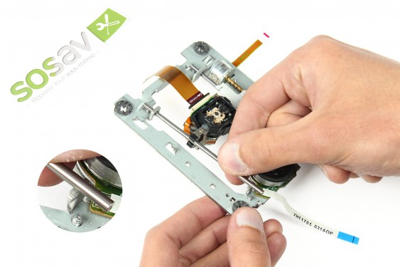

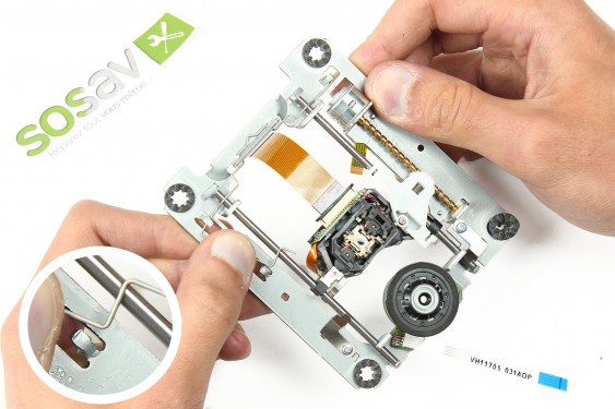

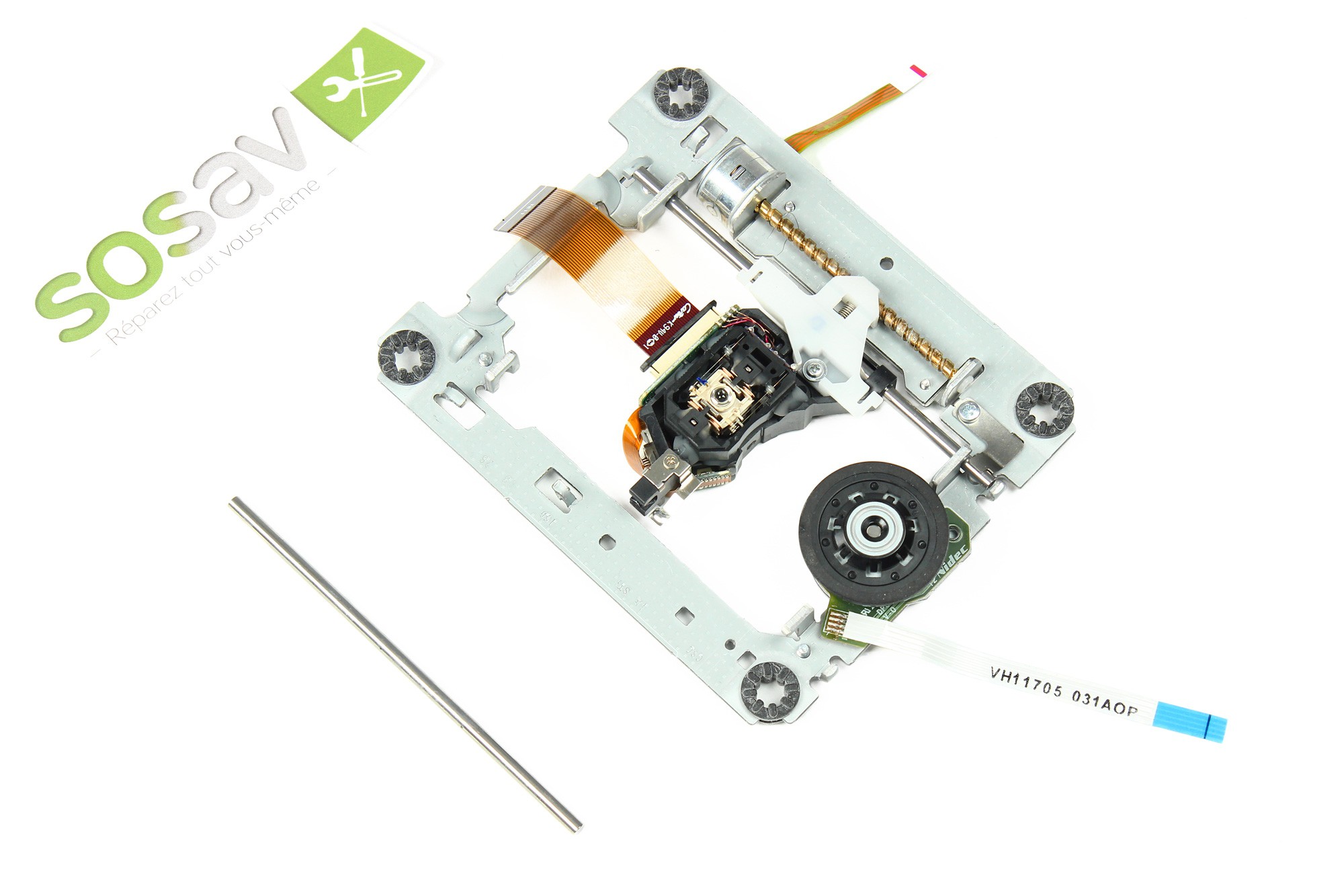

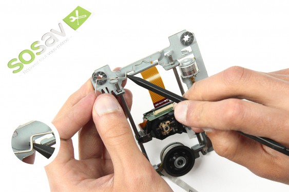

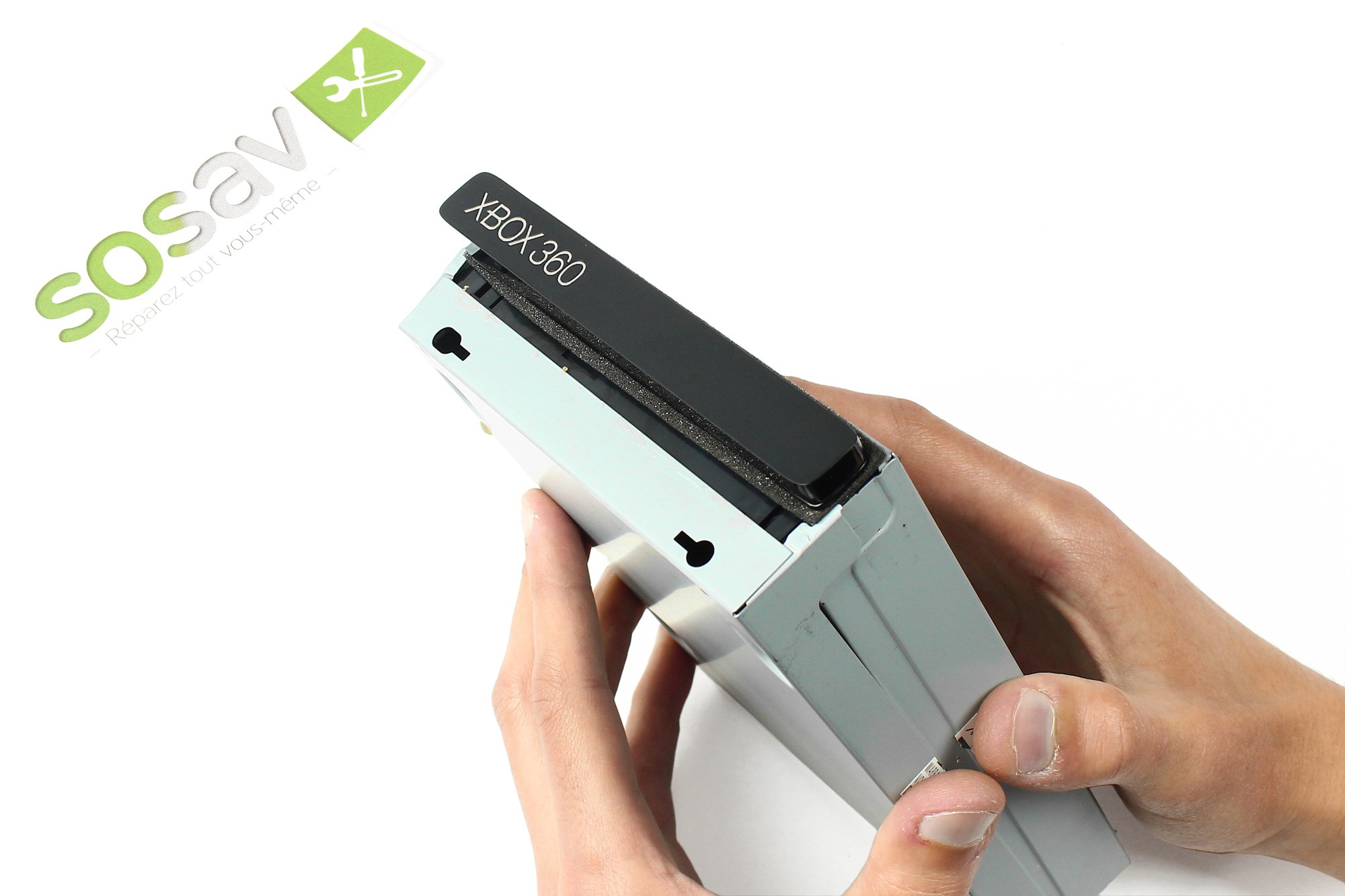

Etape 35
A présent, retirez le caoutchouc anti-vibrations du lecteur DVD en tirant délicatement dessus.
Etape 36

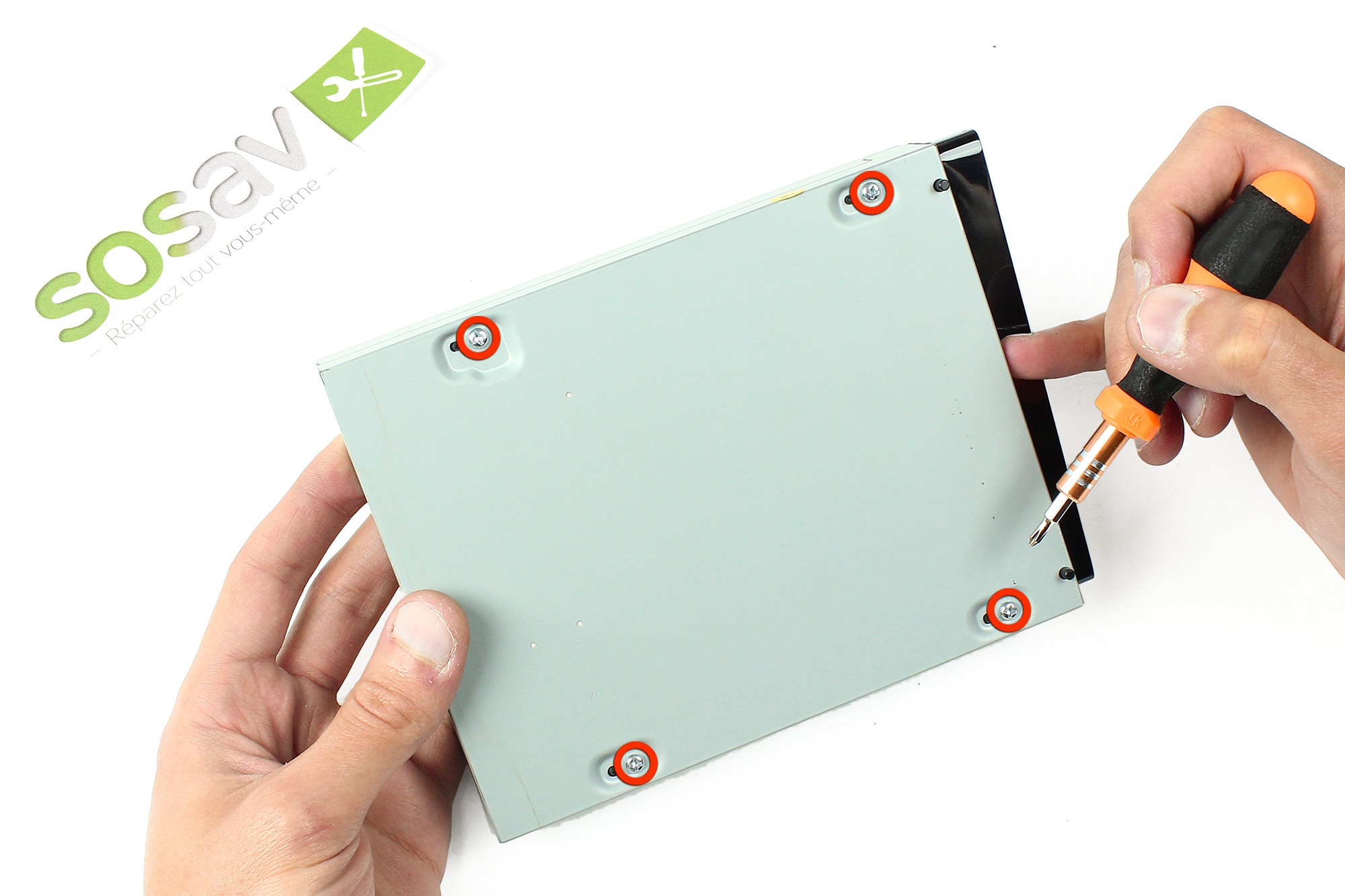

Dévissez les 4 vis cruciformes entourées en rouge sur la photo.
Celles-ci maintiennent la coque inférieure du lecteur DVD.

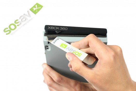

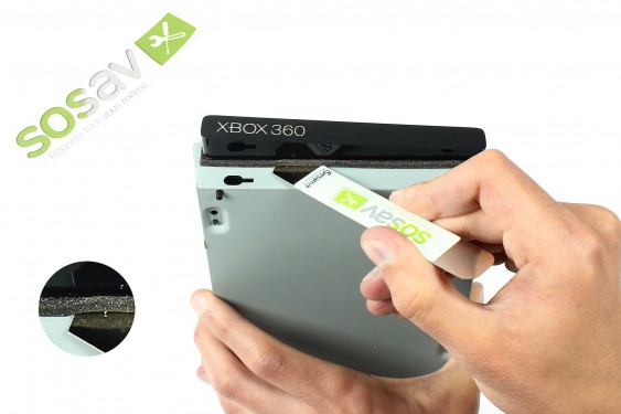

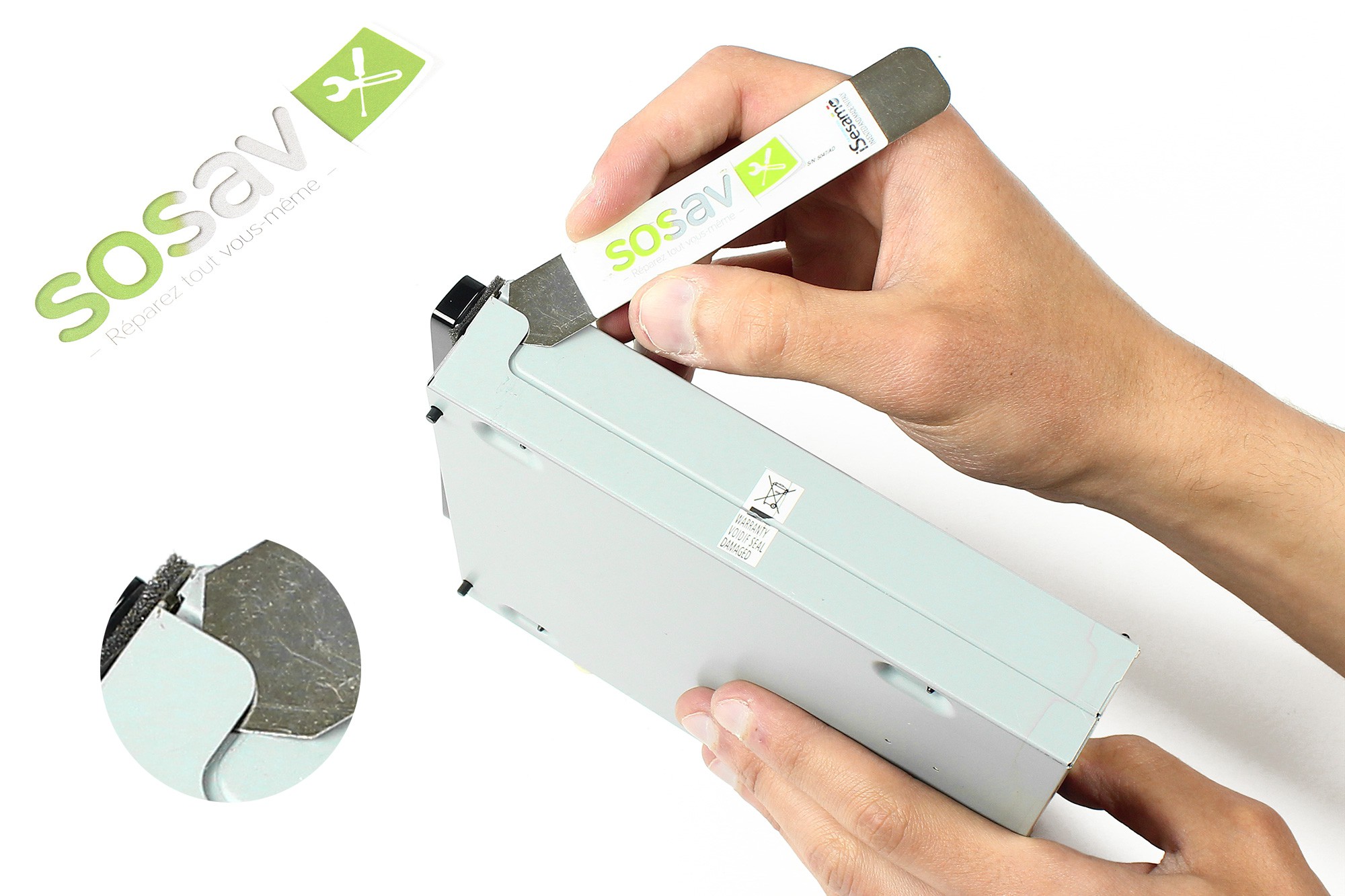

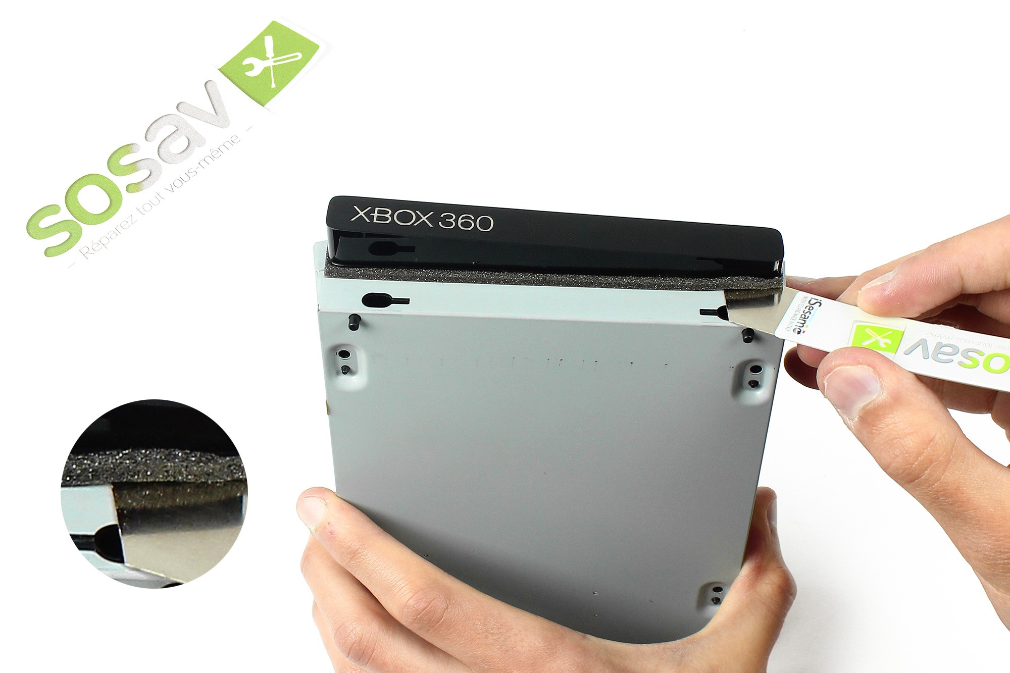

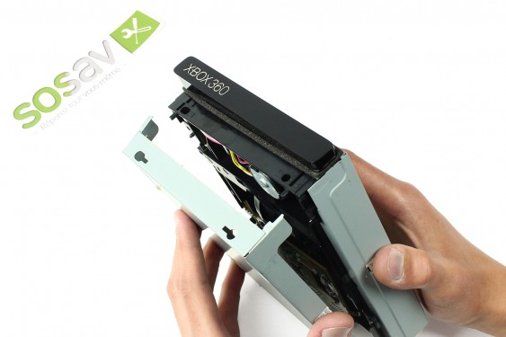

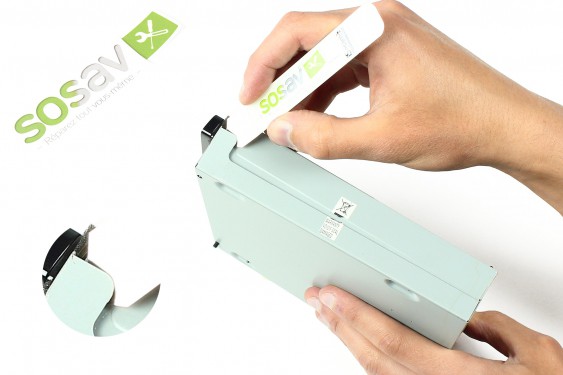

Etape 37

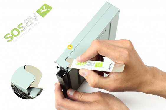

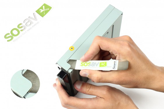

Retournez désormais le lecteur DVD de votre Xbox 360 S afin d'avoir le côté droit face à vous.
Insérez une spatule iSesamo, entre la coque inférieure et la coque supérieure du lecteur DVD. Puis faites délicatement levier afin de délicatement déclipser le côté droit de la coque inférieure.
Retournez ensuite votr lecteur DVD afin de répéter cette opération sur le côté gauche.

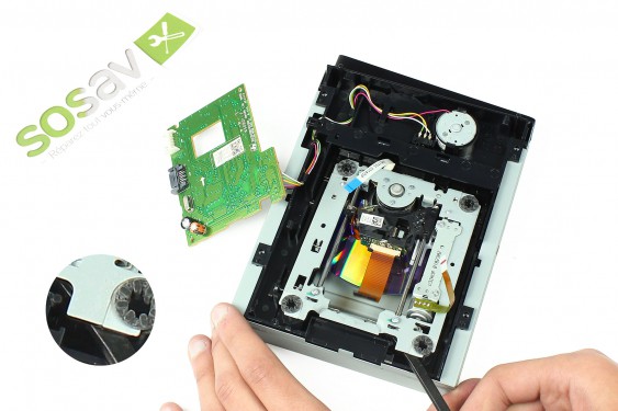

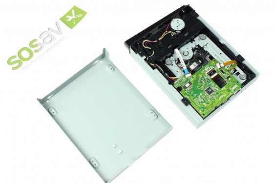

Etape 38

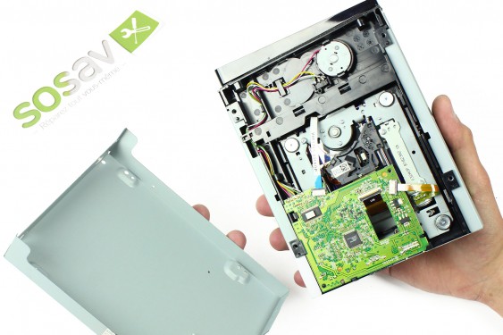

Toujours à l’aide d’une spatule iSesamo, déclipsez délicatement la coque inférieure du lecteur DVD du côté de la façade.
Etape 39
Retirez entièrement la coque inférieure du lecteur DVD.
Etape 40

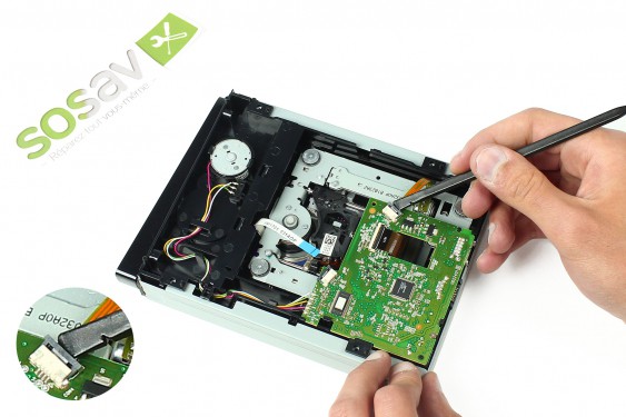

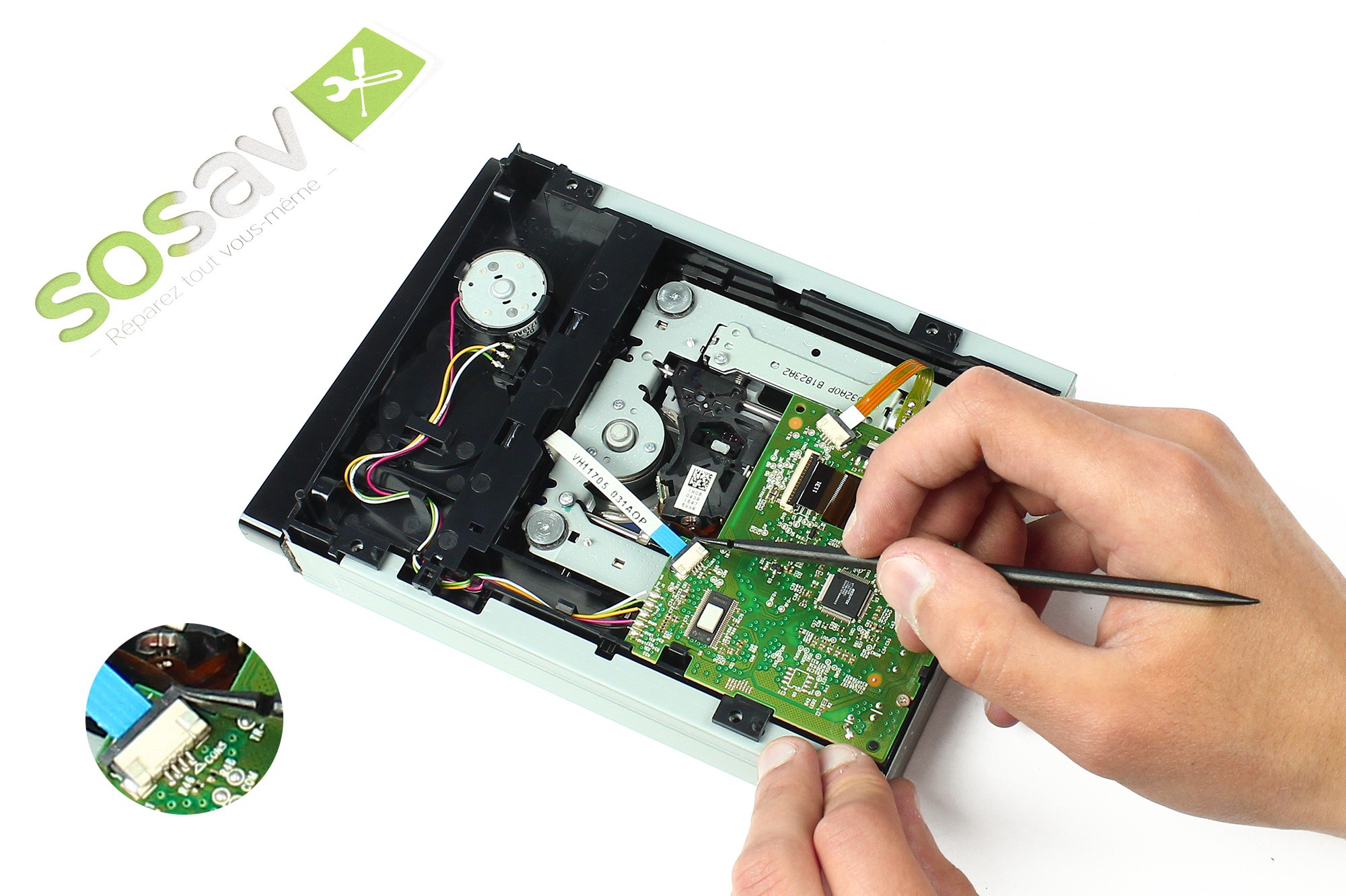

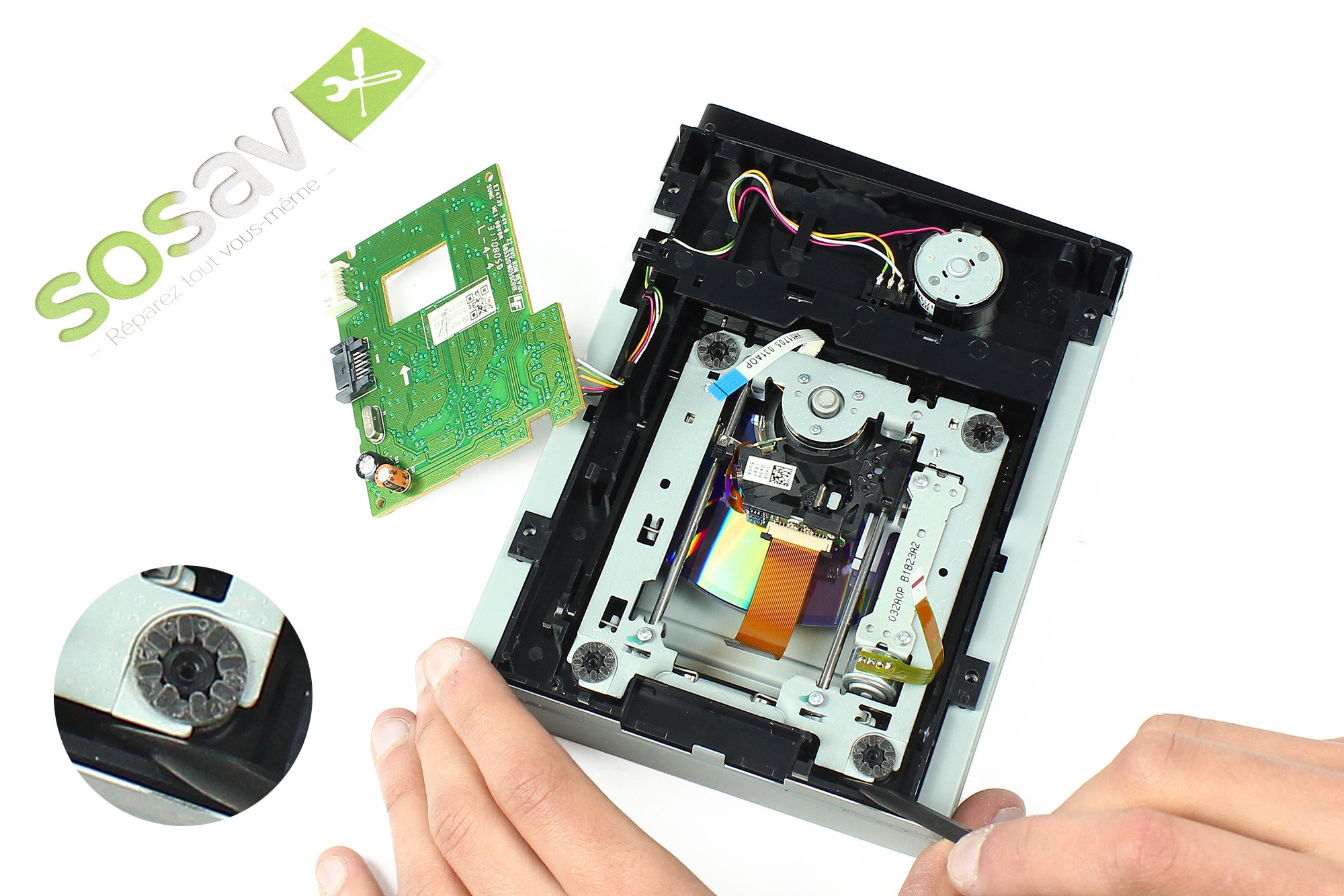

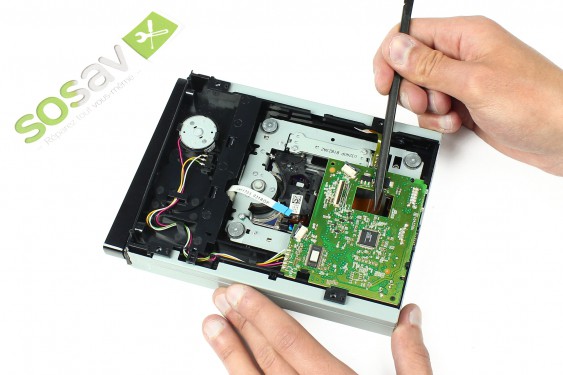

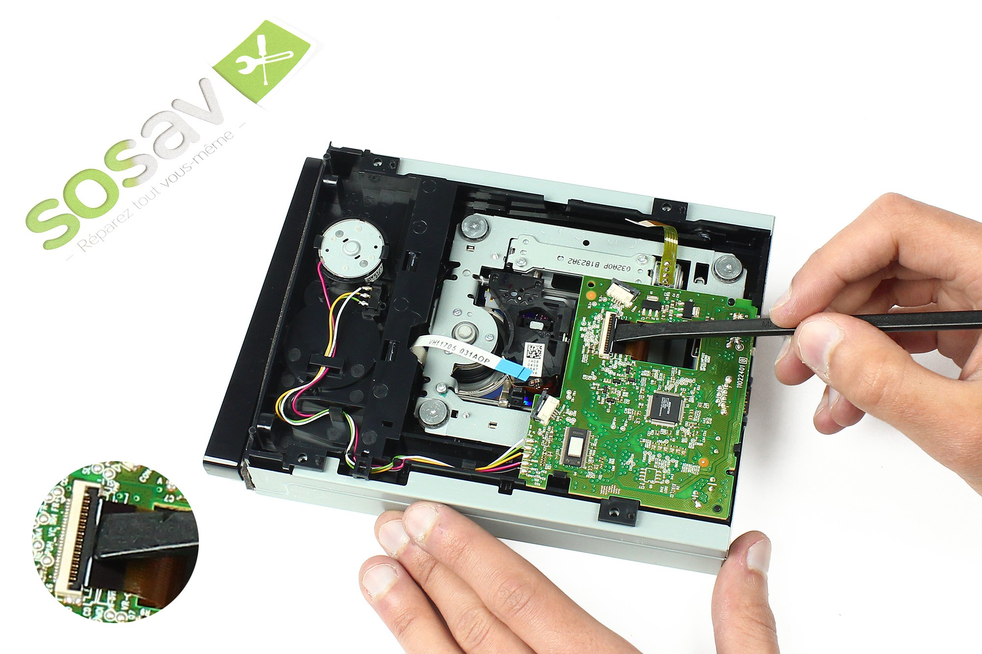

Utilisez une spatule en nylon afin de déverrouiller le connecteur FPC retenant la nappe du moteur du lecteur DVD.
La partie foncée de se connecteur doit bouger d'environ 2mm seulement.
Une fois le connecteur FPC en position ouverte, vous pouvez délicatement sortir la nappe du moteur du lecteur DVD.

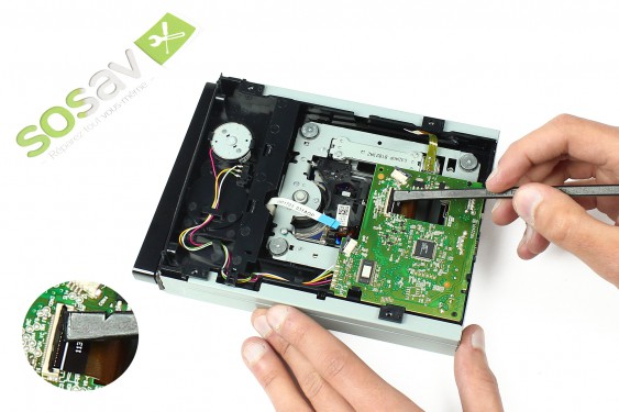

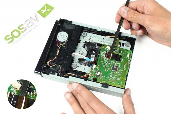

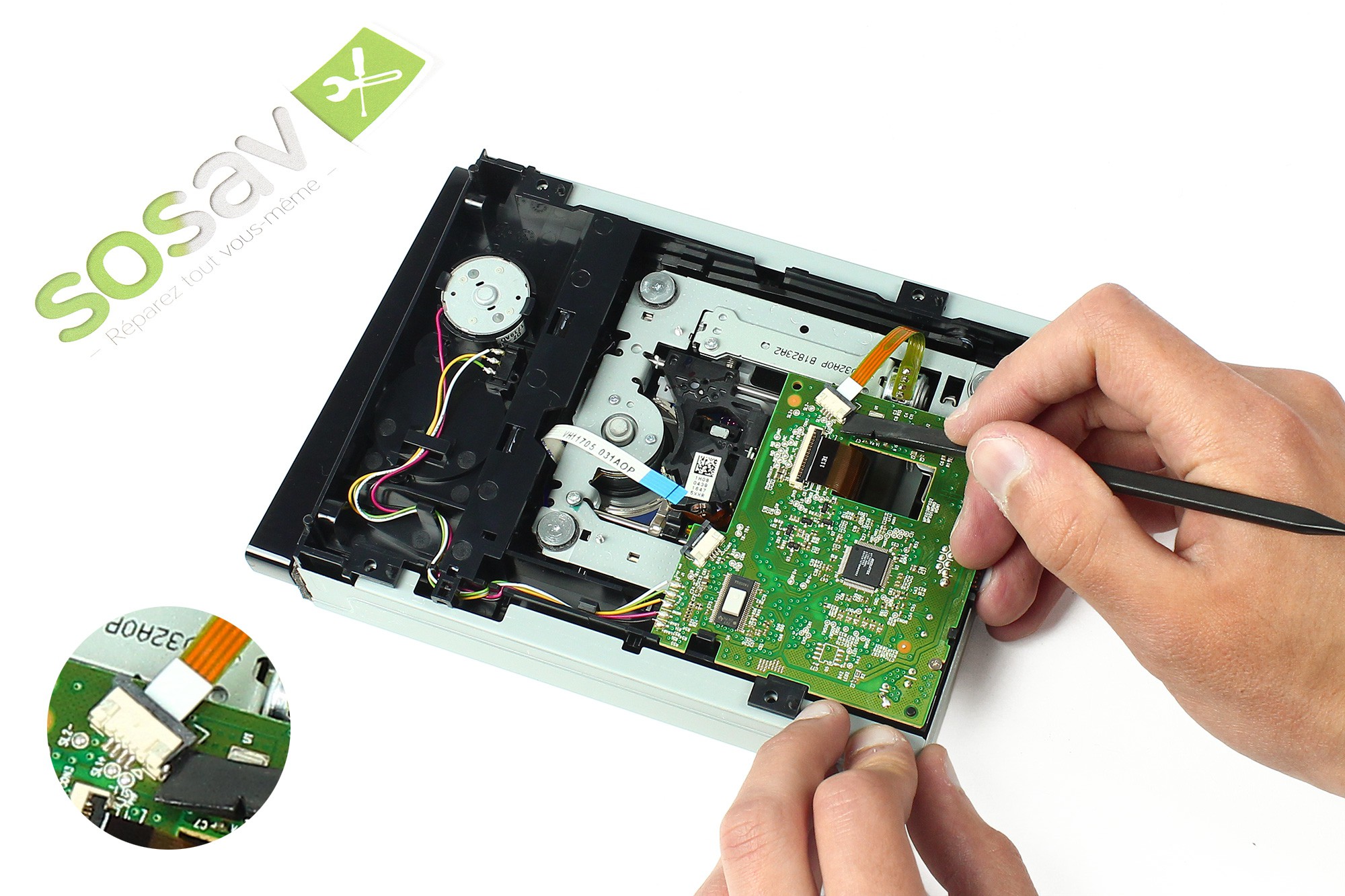

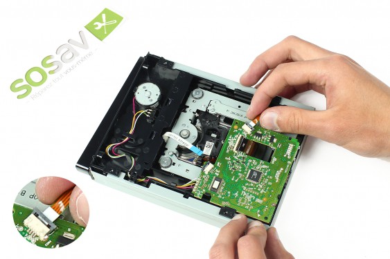

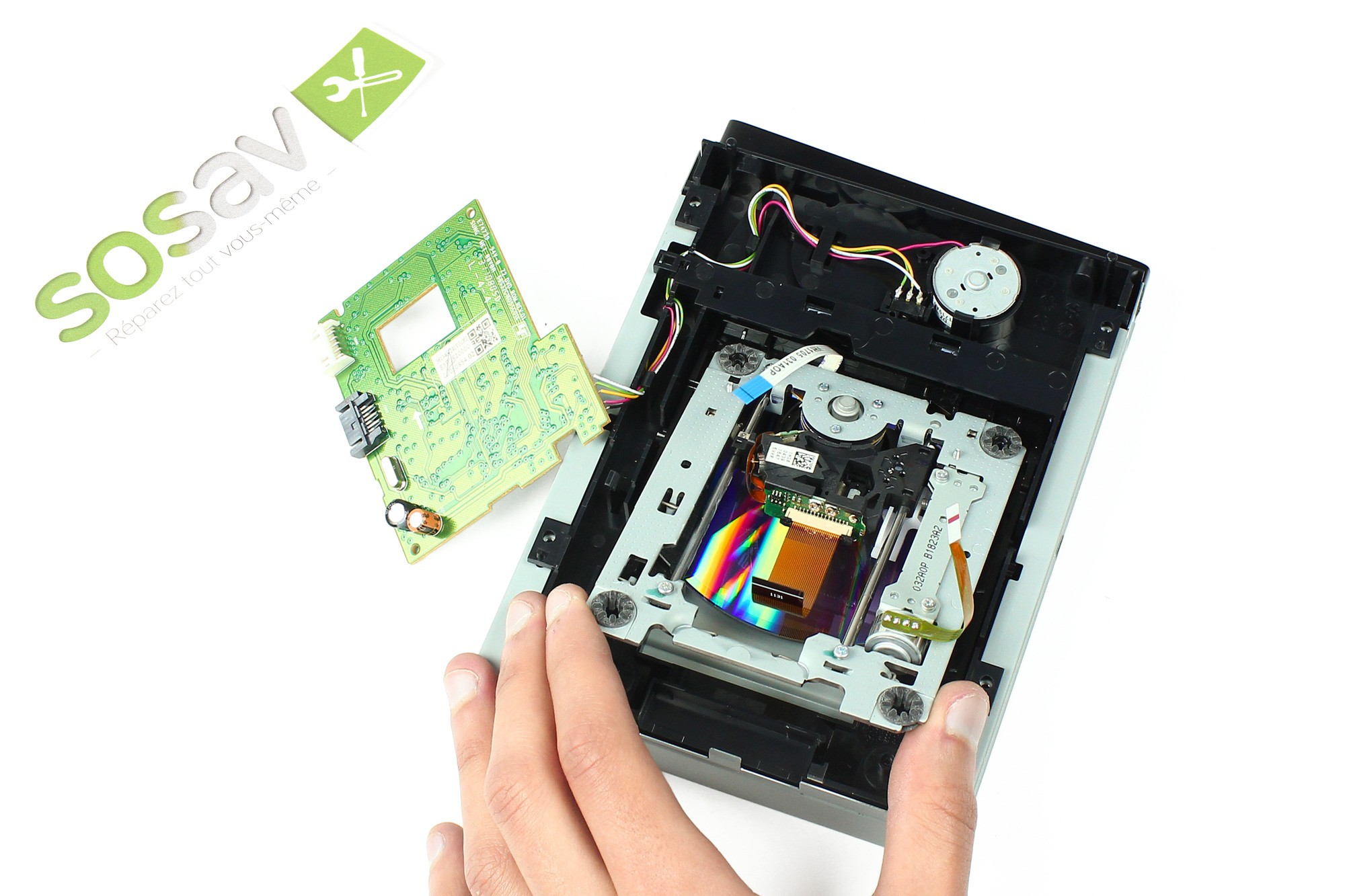

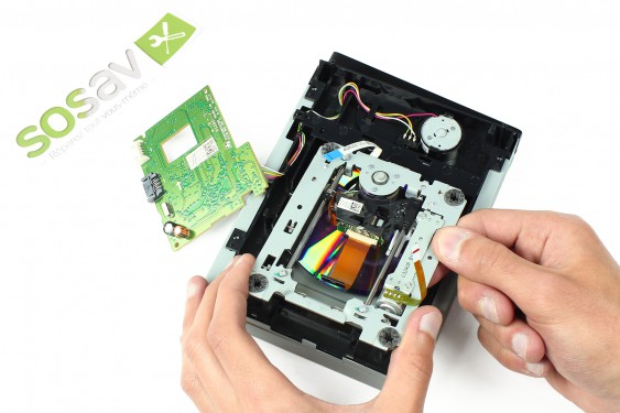

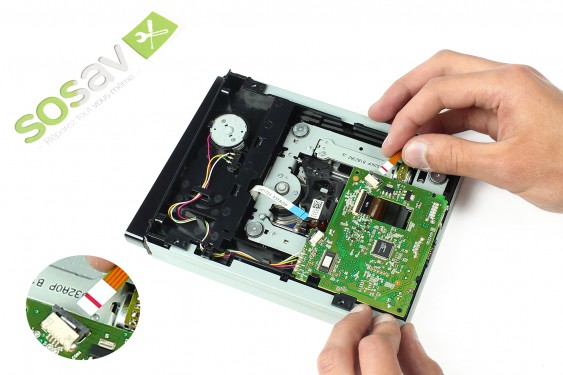

Etape 41

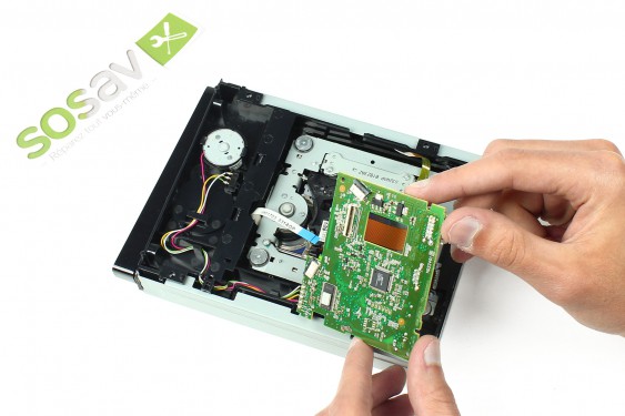

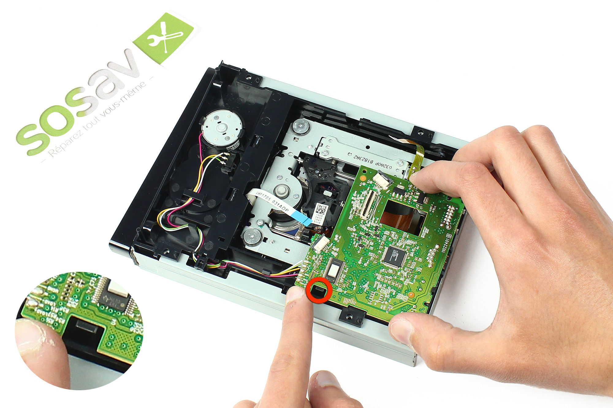

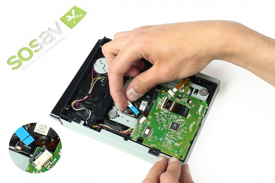

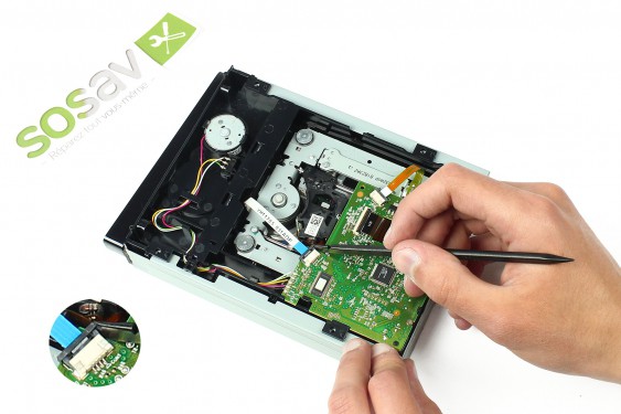

Utilisez une spatule en nylon pour désormais déverrouillez le connecteur FPC de la nappe du moteur de la lentille.
A la différence des précédents connecteur FPC, celui-ci souvre en faisant délicatement levier vers le haut.
Une fois le connecteur FPC en position ouverte, vous pouvez délicatement sortir la nappe du moteur de la lentille de son connecteur.

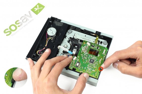

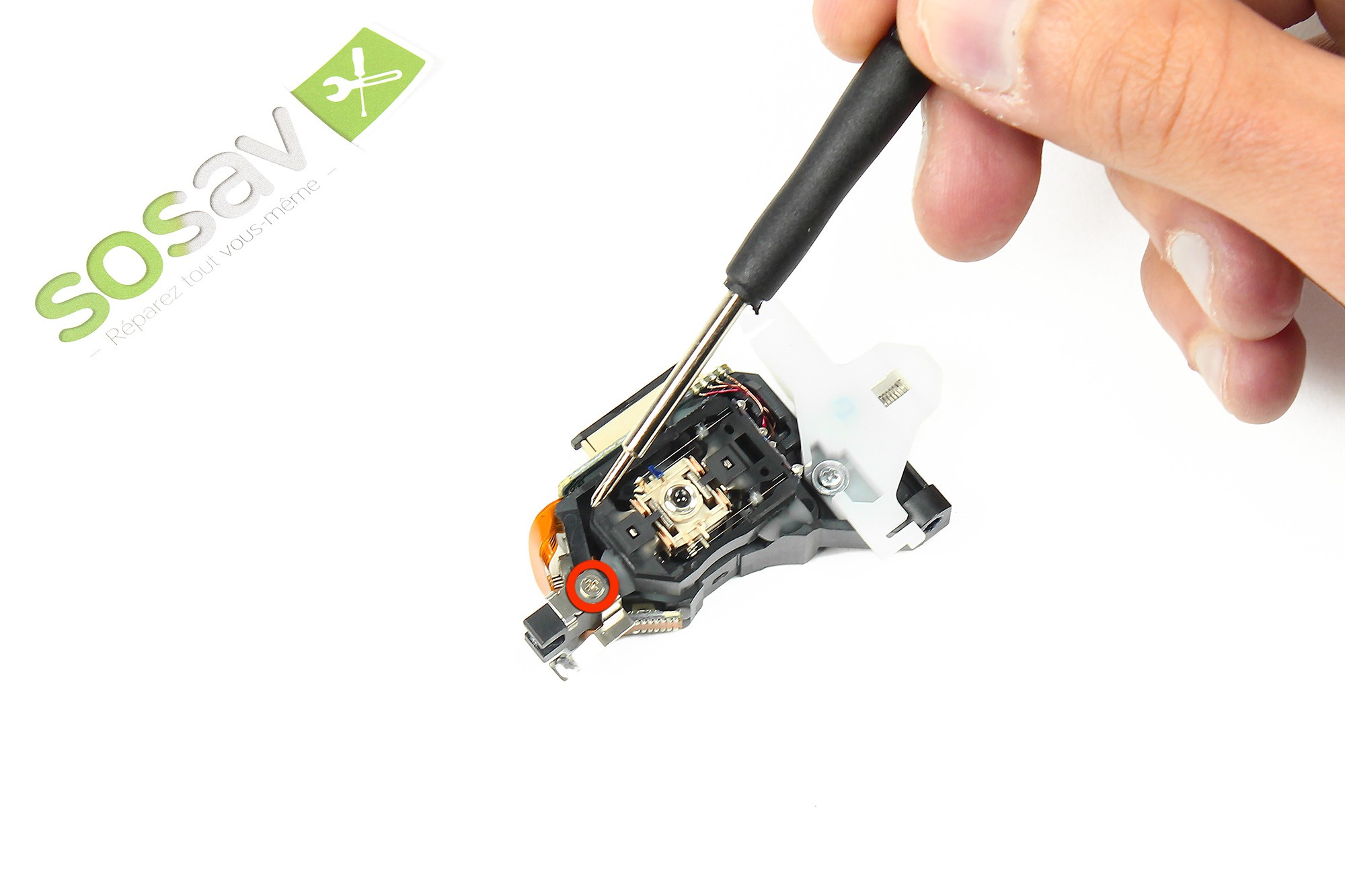

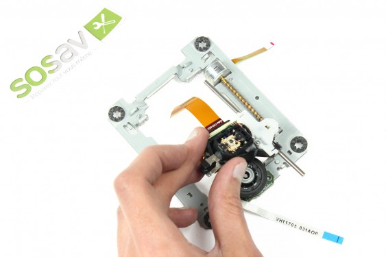

Etape 42

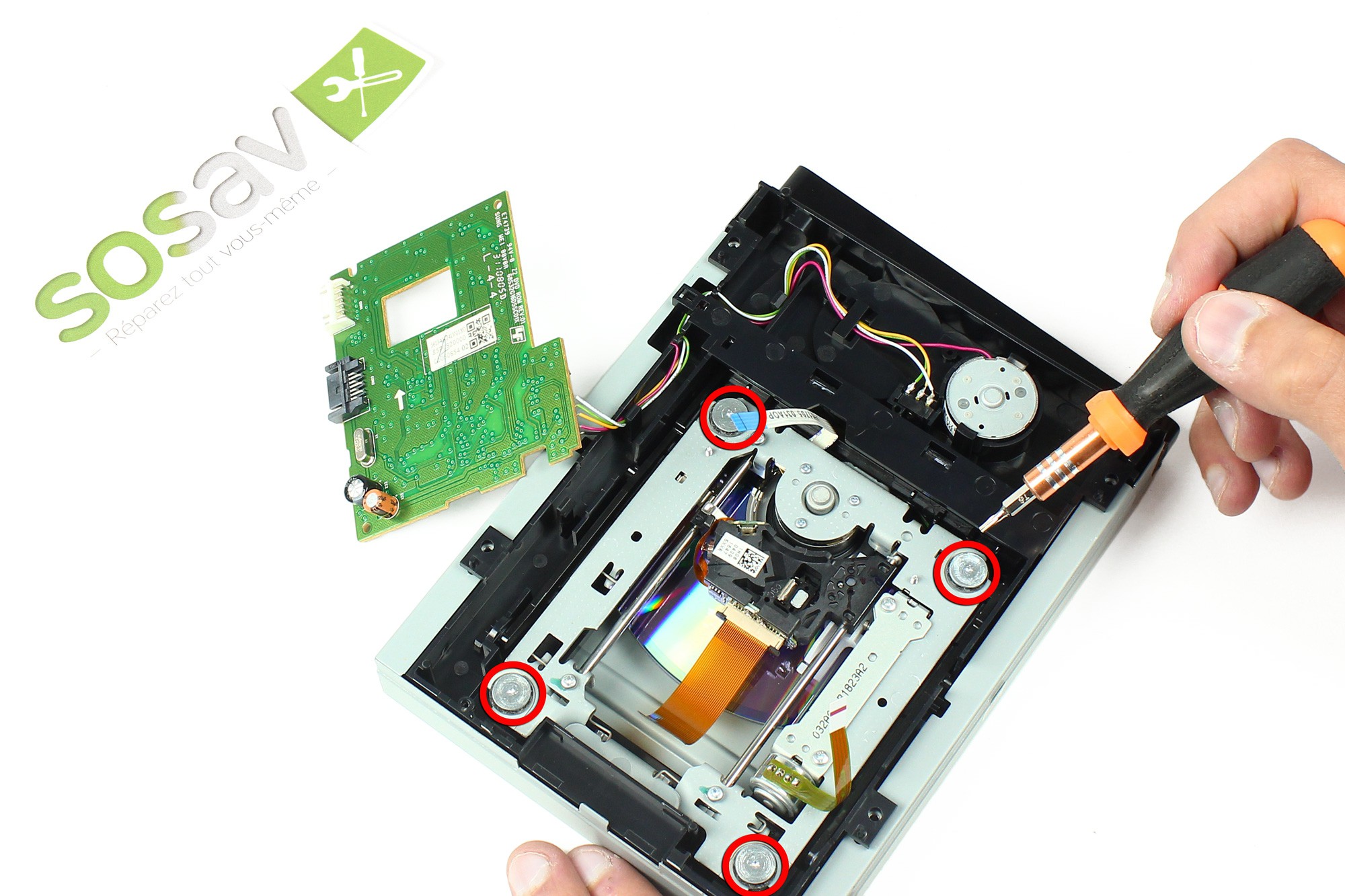

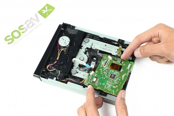

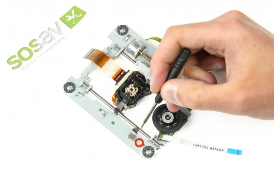

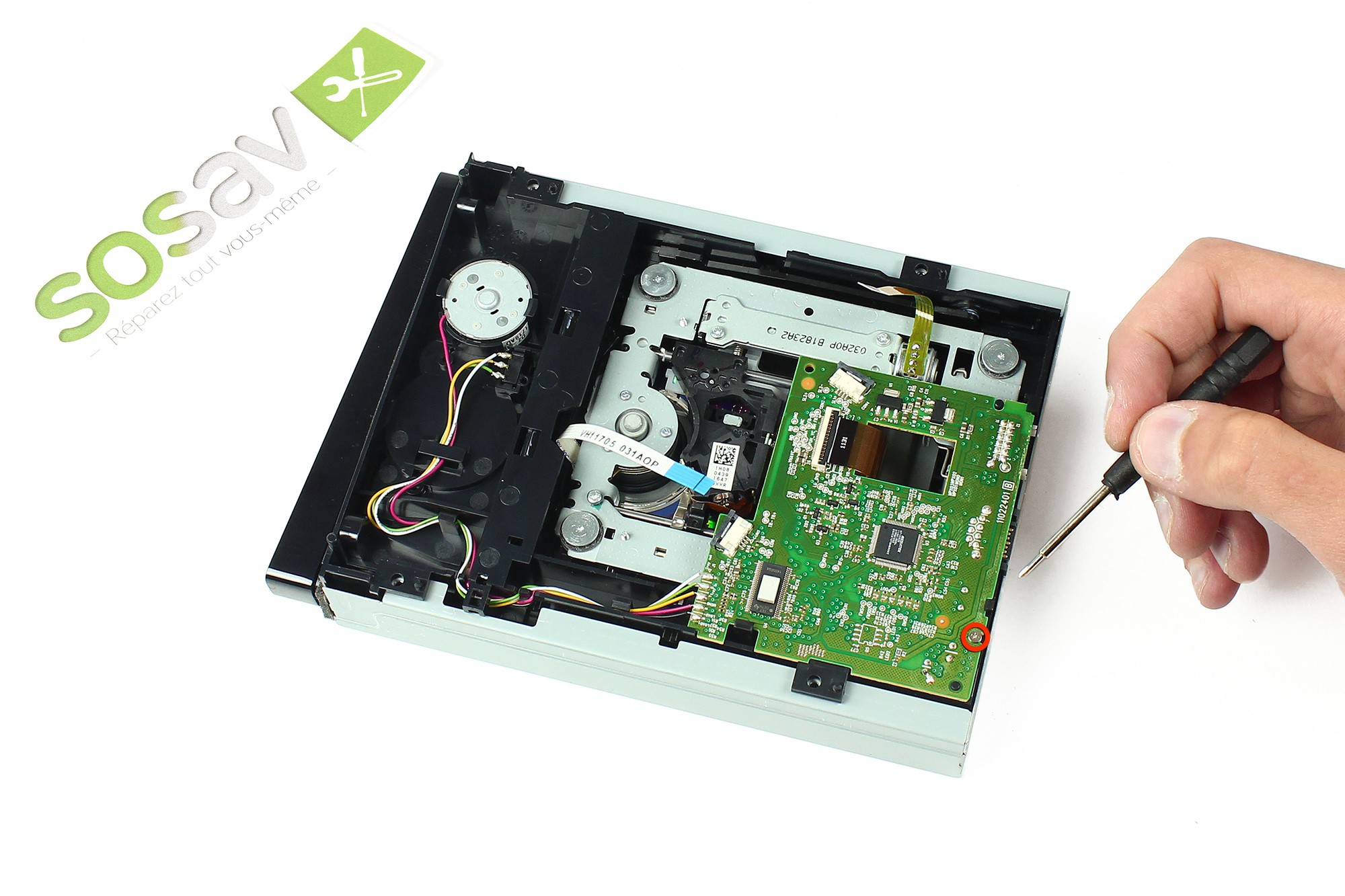

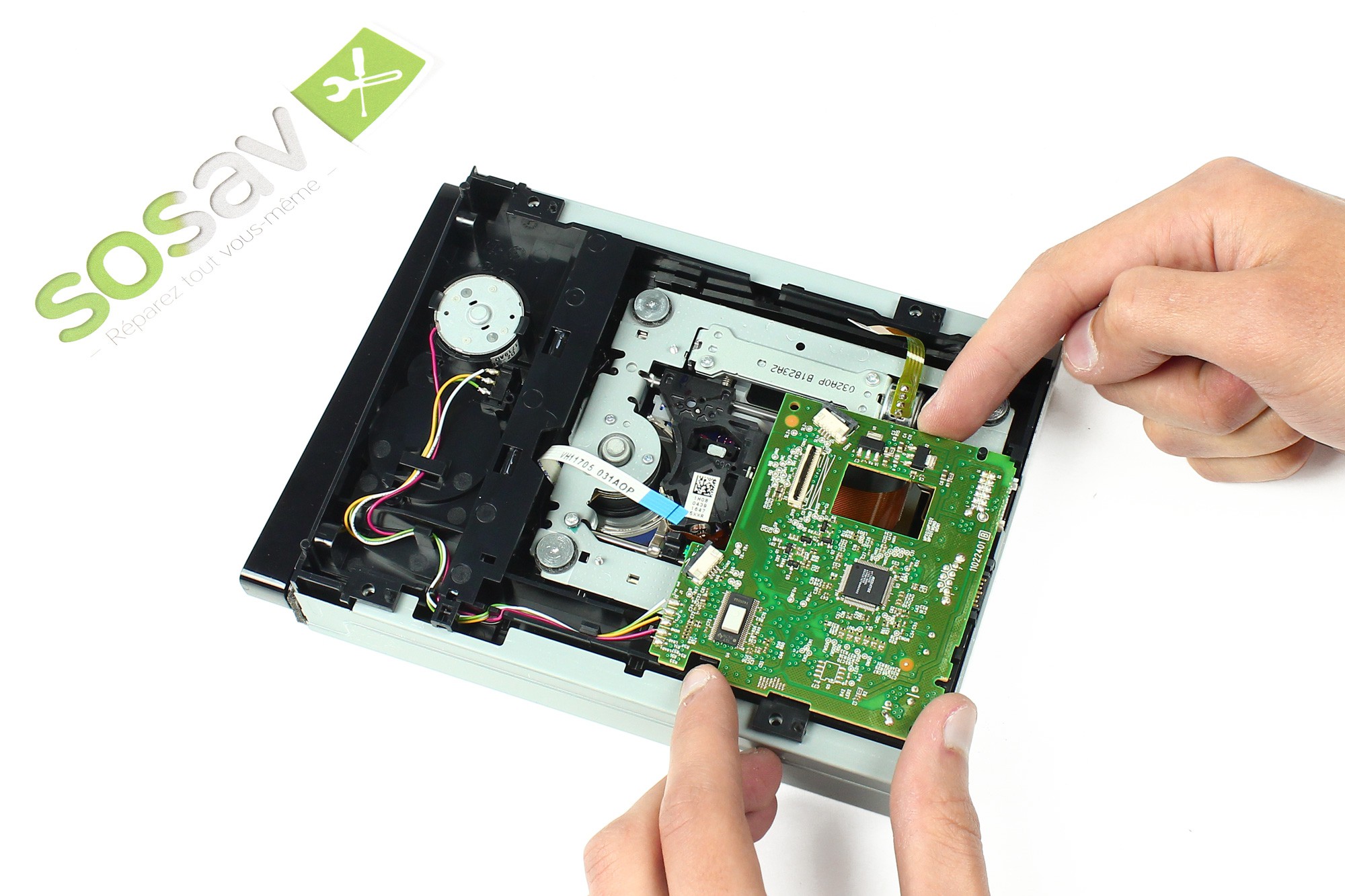

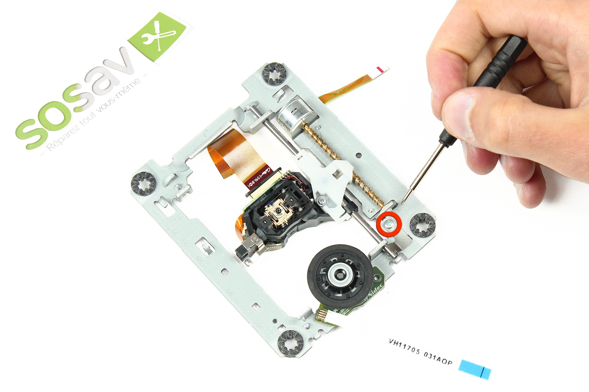

A l’aide d’un tournevis cruciforme, dévissez la vis entourée en rouge sur la photo.
Celle-ci maintient la carte mère du lecteur DVD.

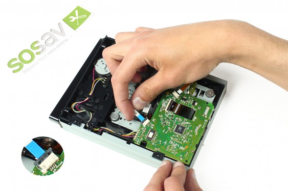

Etape 43
Utilisez une spatule en nylon pour désormais déverrouillez le connecteur FPC de la nappe de gestion de la lentille.
Comme le précédent connecteur FPC, celui-ci souvre en faisant délicatement levier vers le haut.
Une fois le connecteur FPC en position ouverte, vous pouvez délicatement sortir a nappe de gestion de la lentille de son connecteur.

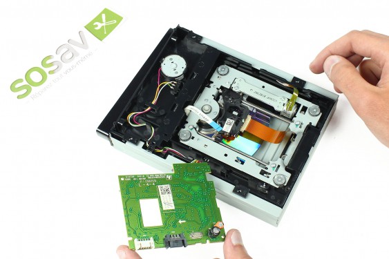

Etape 44
Declipsez les 2 clips en plastique maintenant la carte mère du lecteur DVD en place.
Ces clips sont entourés en rouge sur les photos 1 et 2 de cette étape.

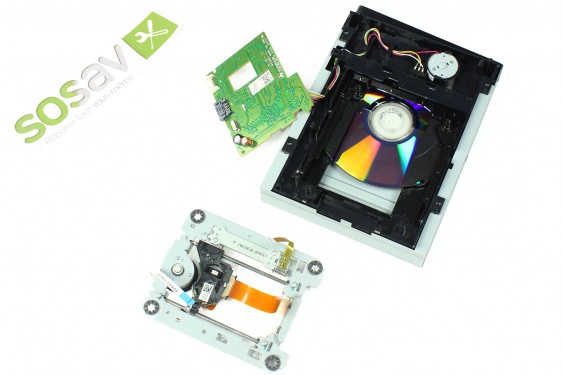

Etape 45
Soulevez ensuite délicatement la carte mère du lecteur DVD puis faites-là délicatement basculer à l’envers.
Note : Ne retirez pas la carte mère ! Cette dernière est en effet liée au système d’éjection du lecteur DVD par des fils colorés.
Etape 46
A l’aide d’un tournevis Torx T6, dévissez les 4 vis entourées en rouge sur la photo.
Celles-ci maintiennene en place le bloc optique de la console.

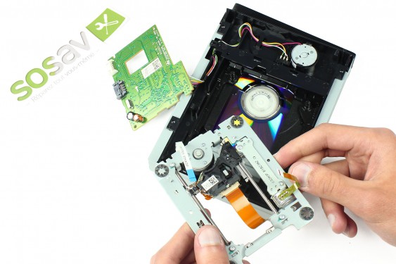

Utilisez une spatule en nylon pour faire délicatement levier sur le bloc optique afin de le soulever légèrement.
Etape 48
Saisissez ensuite délicatement le bloc optique complet puis procédez à son retrait.
Le bloc optique complet de la Xbox 360 S est désormais démonté.

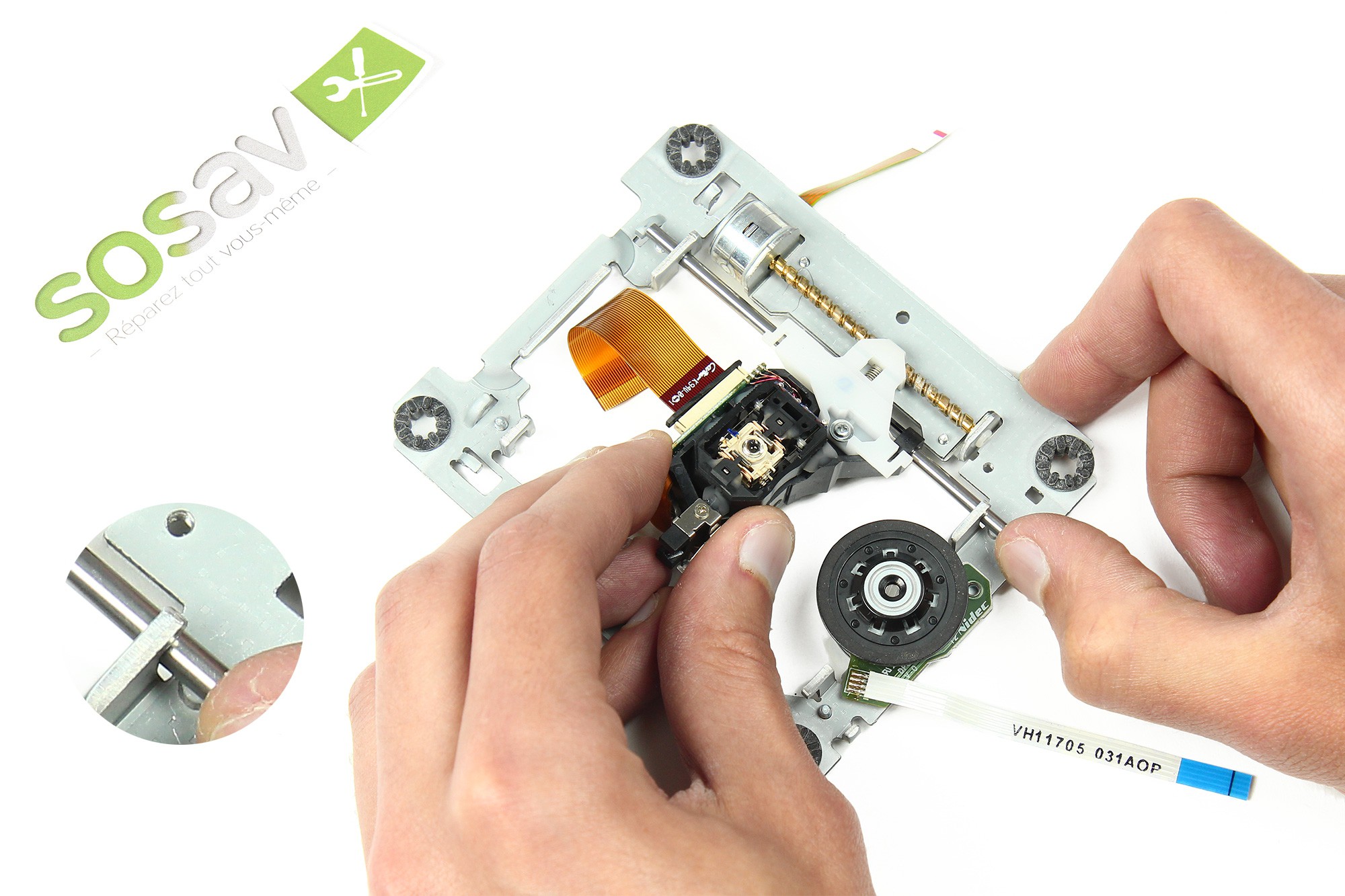

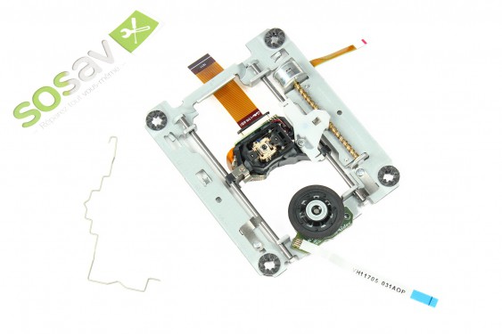

Etape 49

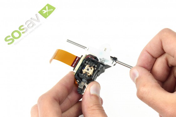

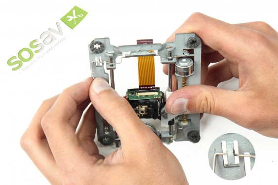

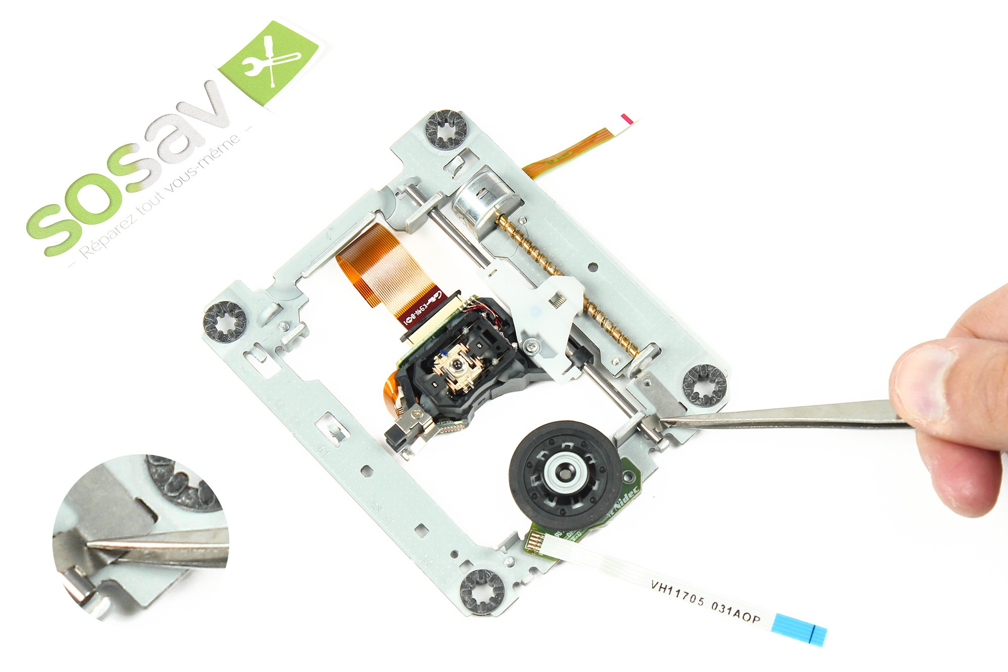

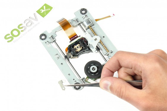

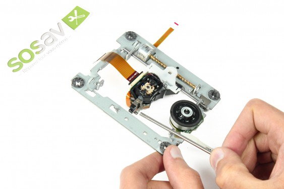

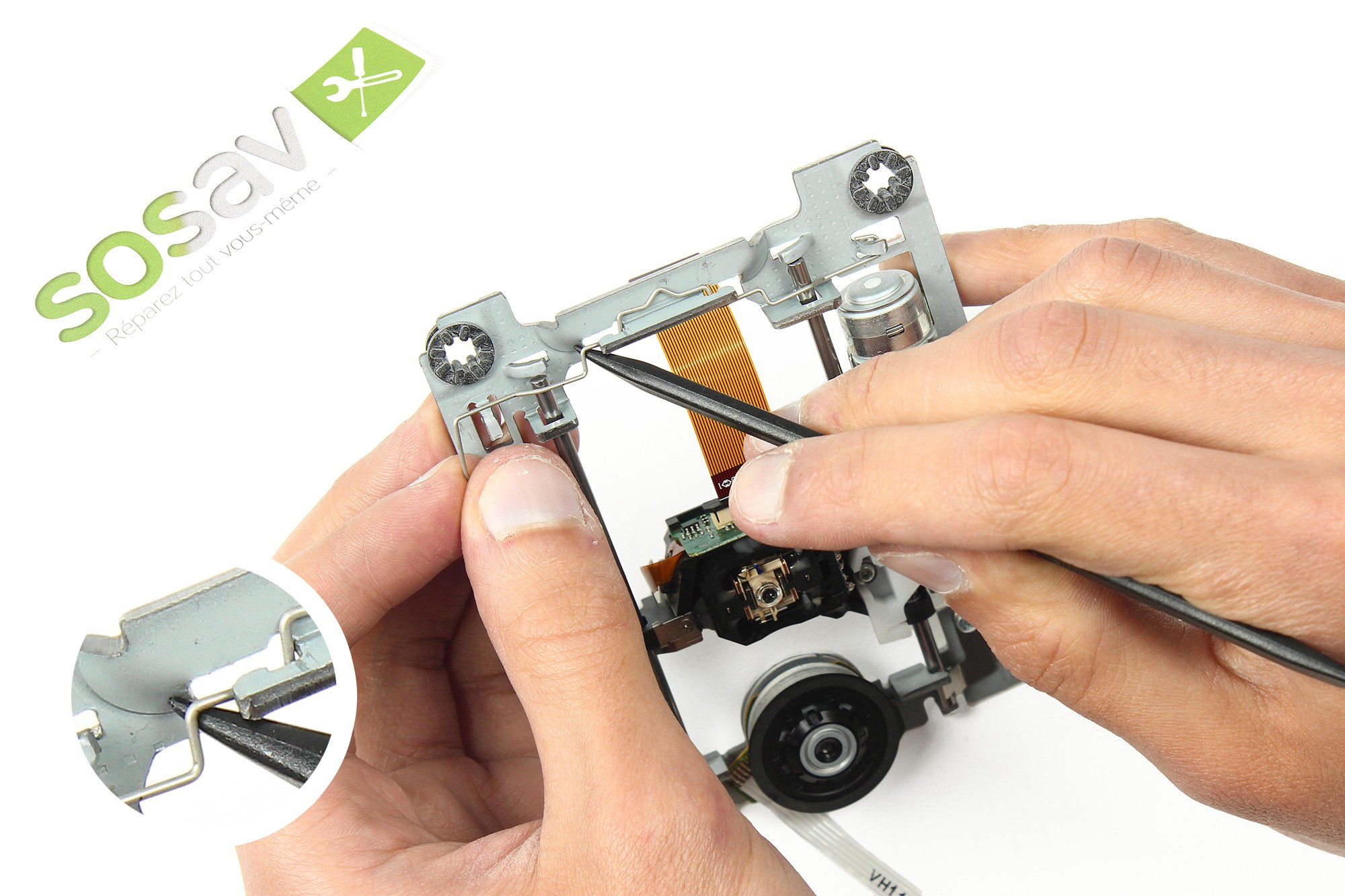

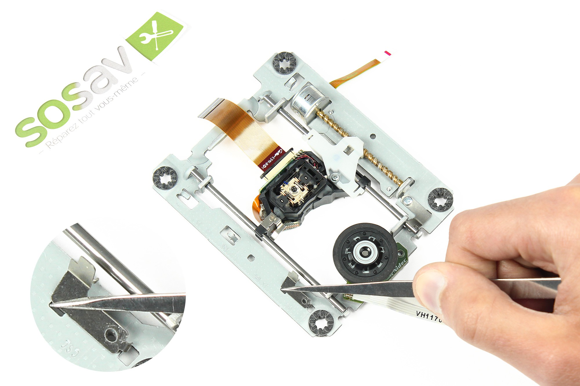

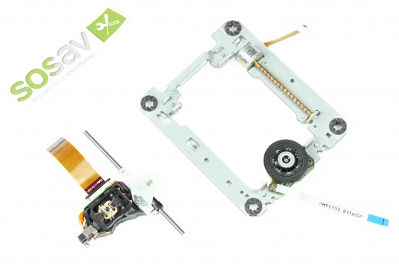

Saisissez désormais le bloc optique complet assemblé avec son chariot. Dans les étapes suivantes, nous vous détaillons comment en extraire la lentielle.
Comme indiqué sur les 2 premières photos, poussez délicatement la pièce métallique vers la droite afin de la sortir de son ergo.
Retournez ensuite votre bloc lentille. Puis tirez délicatement cette pièce métallique vers le bas afin de la sortir de son deuxième ergo.

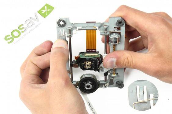

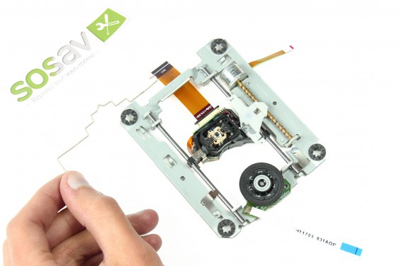

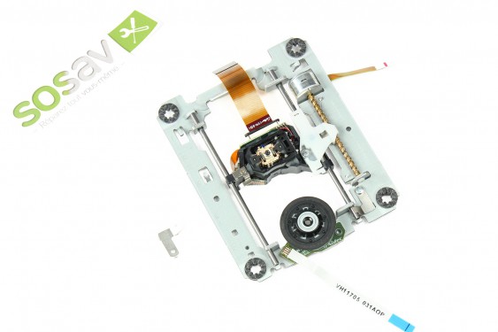

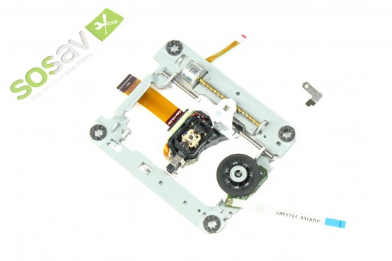

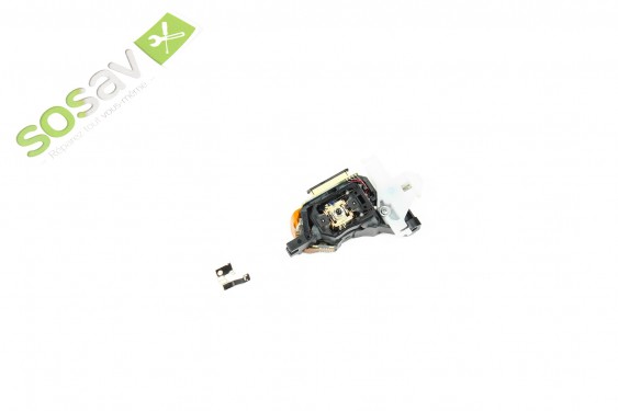

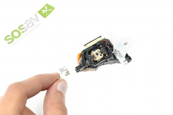

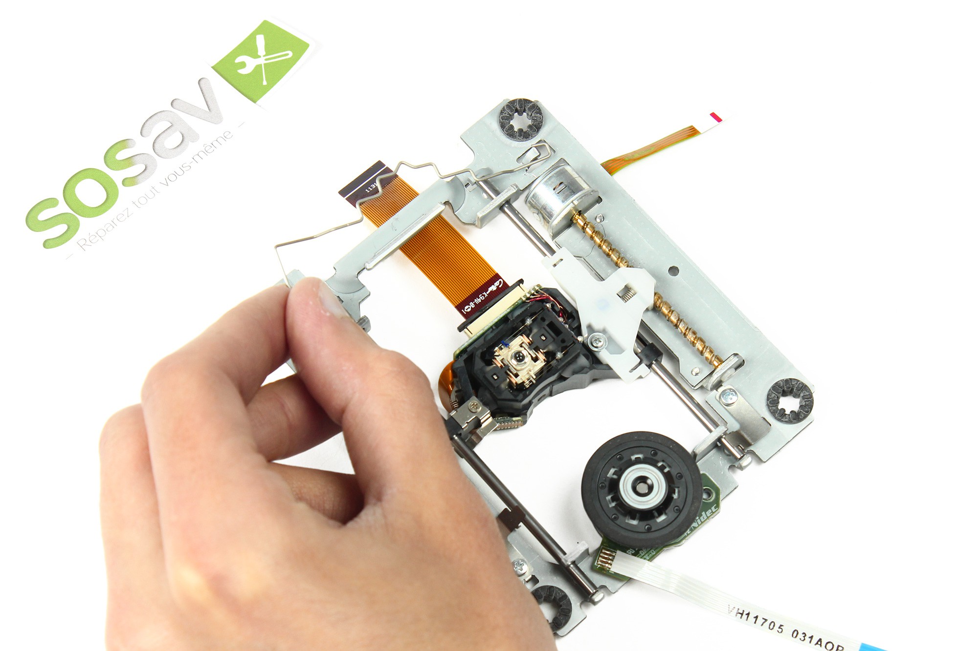

Etape 50

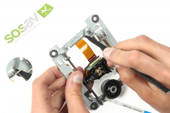

Utilisez la pointe d'une spatule en nylon afin de déclipser la partie haute de la pièce métallique de serrage des rails de support de la lentille laser.
Etape 51

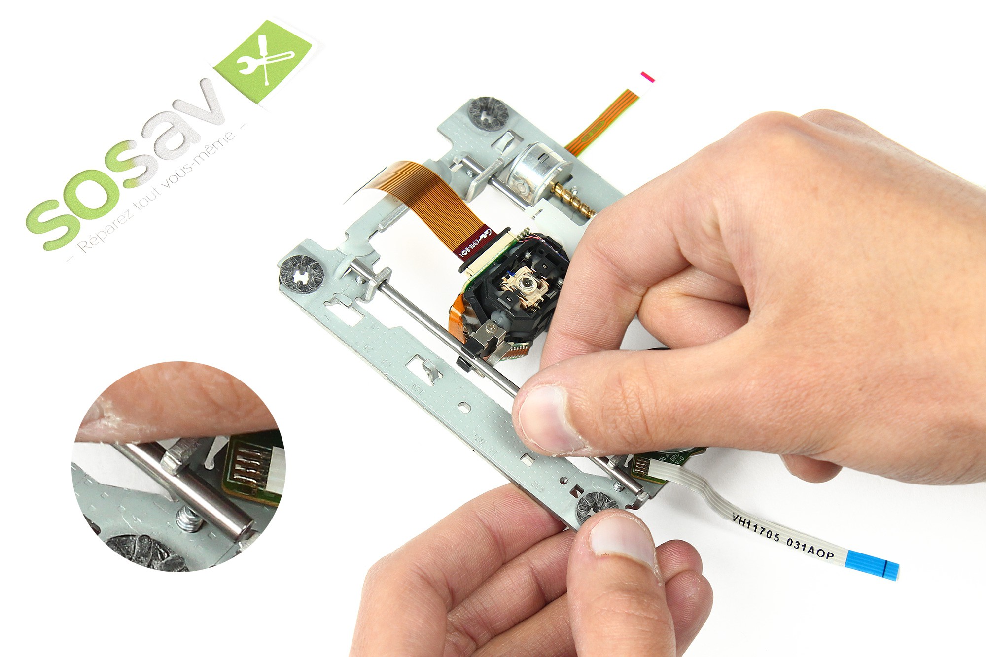

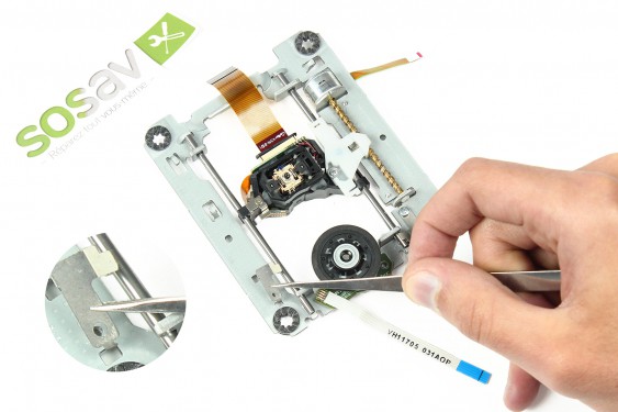

Procédez ensuite au retrait de la pièce métallique de serrage des rails de support de la lentille laser.
La pièce métallique de serrage est désormais démontée.

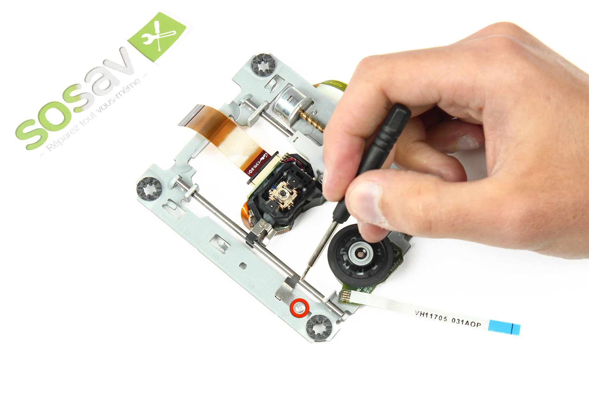

Etape 52
Celle-ci maintient en place la pièce de serrage du rail gauche de la lentille laser.

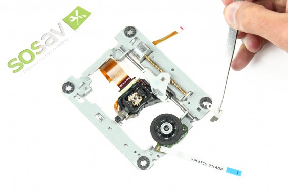

Etape 53
A l'aide d'une pince, saisissez la pièce de serrage afin de la retirer du rail gauche de la lentille laser.

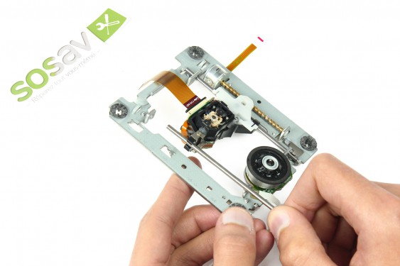

Etape 54
Soulevez et tirez délicatement le rail gauche de la lentille laser afin de l’extraire.
Note : Soyez délicats, de la graisse peut être présente sur ce rail.
Etape 55
Le rail gauche de la lentille laser est désormais démonté.
Etape 56
Utilisez un tournevis cruciforme afin de dévisser la vis maintenant entourées en rouge sur la photo.
Celle-ci maintient en place la pièce de serrage du rail droit.
Etape 57

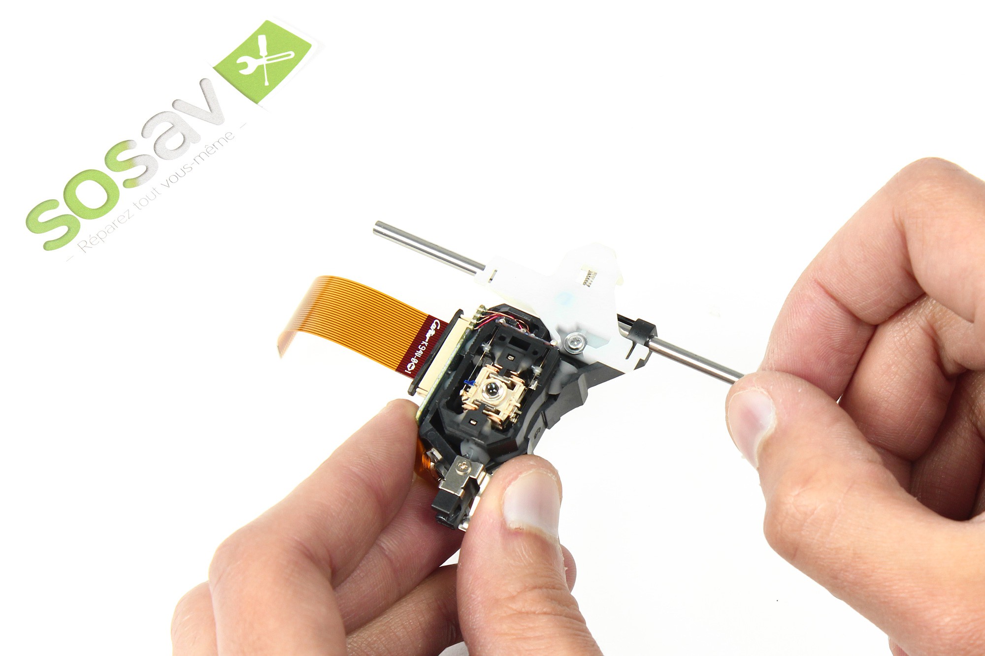

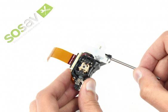

Reprenez la pince pour retirer la pièce de serrage du rail droit de la lentille laser.
Etape 58

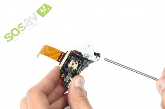

Saisissez puis soulevez délicatement la lentille laser ainsi que le rail droit puis procédez à leur retrait du bloc optique.
Etape 59
Tirez délicatement sur le rail droit de la lentille laser afin de le retirer.

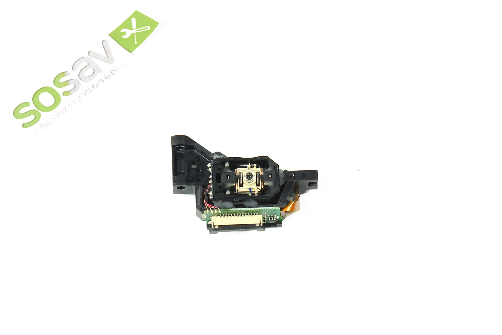

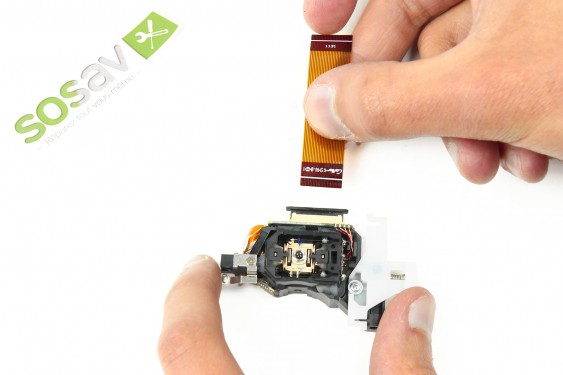

Etape 60

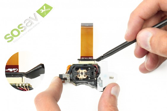

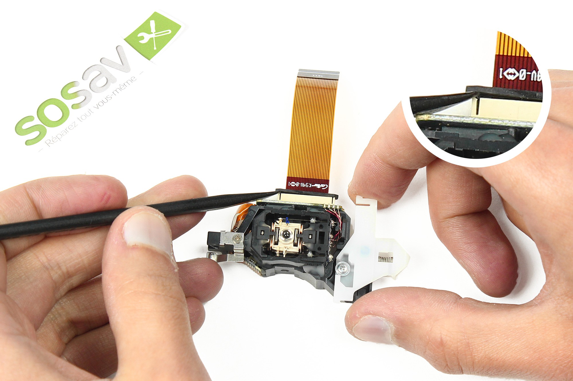

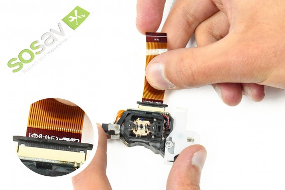

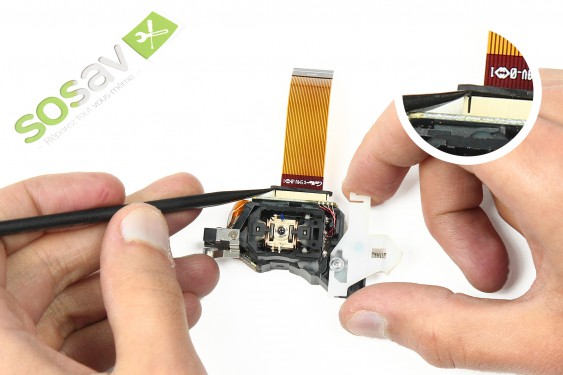

Utilisez une spatule en nylon afin de déverrouiller le connecteur FPC de la nappe de gestion de la lentille laser.
Une fois le connecteur FPC en position ouverte, vous pouvez délicatement sortir de la nappe de gestion de la lentille laser.
Etape 61
La nappe de la lentille laser est désormais démontée.
Etape 62

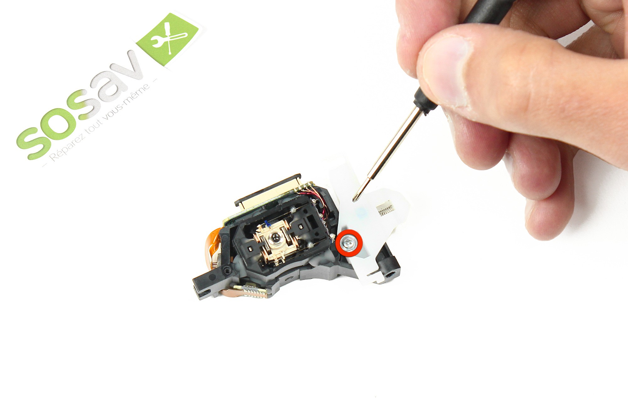

Avec un tournevis cruciforme, dévissez la vis entourée en rouge sur la photo.
Celle-ci maintient la pièce métallique de callage de la lentille laser.
Etape 63
Procédez ensuite délicatement au retrait de la pièce métallique de calage.
Etape 64

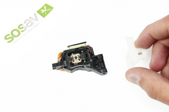

Réutilisez le tournevis cruciforme pour dévisser la vis entourée en rouge sur la photo.
Cette vis maintient la pièce plastique de calage de la lentille.

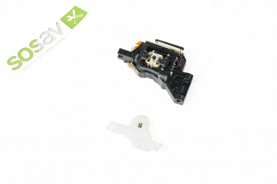

Etape 65

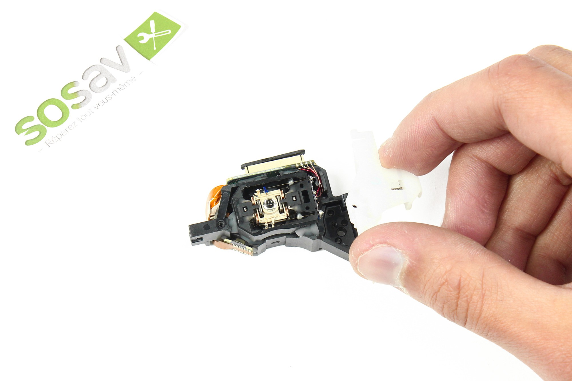

Retirez ensuite la pièce plastique de maintien de la lentille laser.

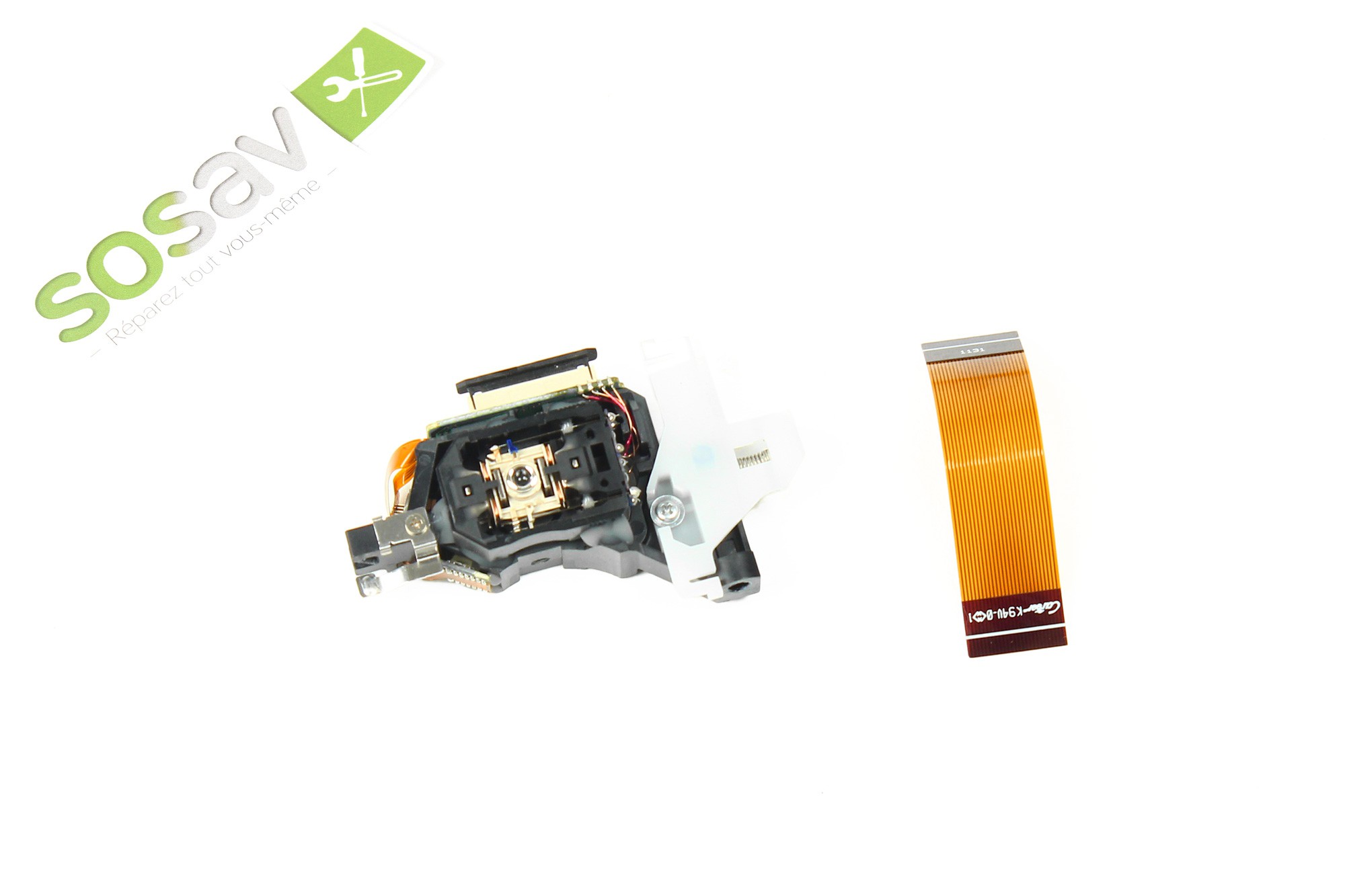

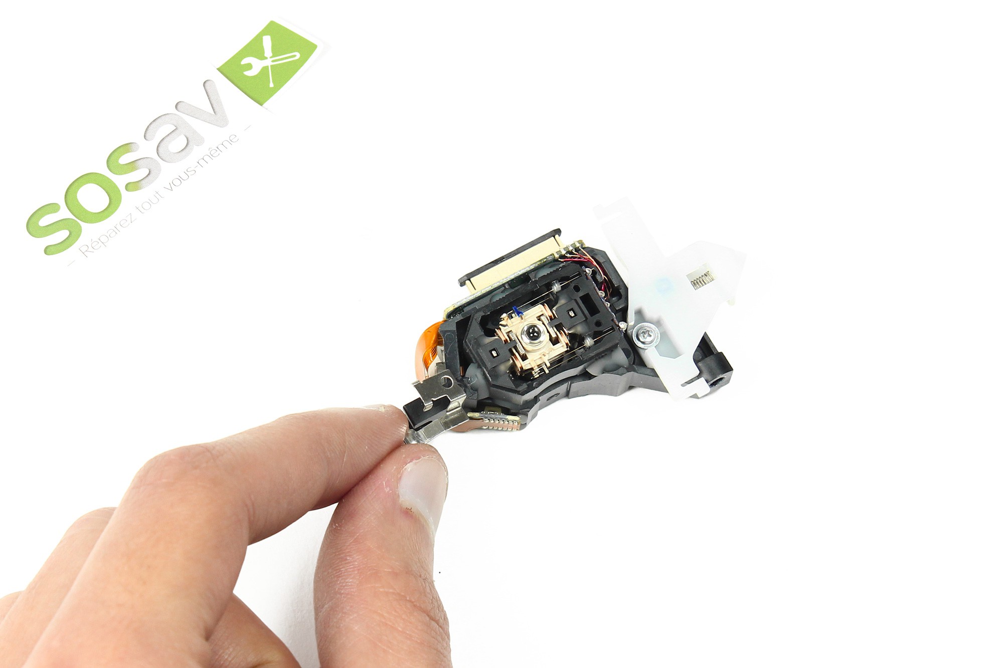

Etape 66
La lentille laser de votre Xbox 360 S est désormais démontée.
Remplacez-la par une lentille laser neuve si cela est nécessaire.
Pour remonter votre Xbox 360 S suivez ce guide en sens inverse.
