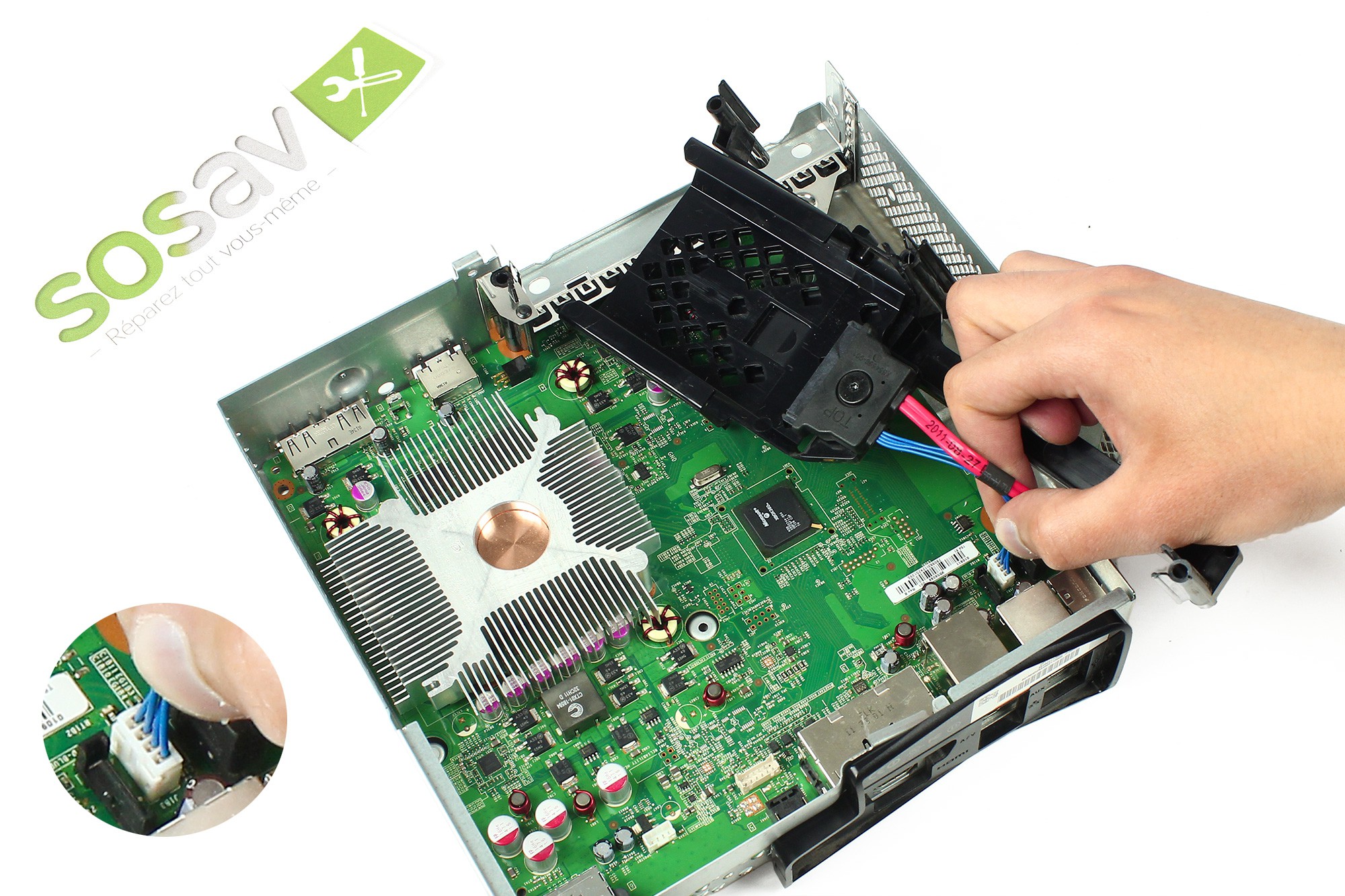

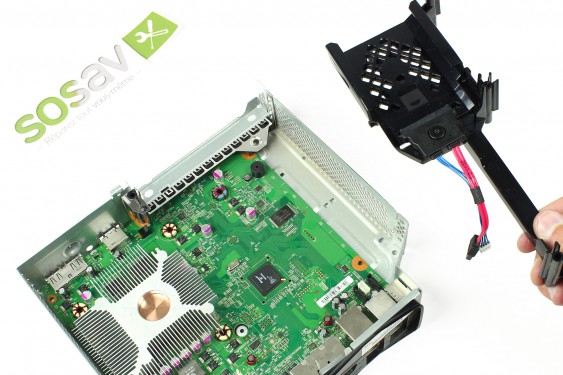

Soulevez délicatement l’ensemble support et connecteur du disque dur de la console puis posez-le à l’envers.
Note : Il n’est pas nécessaire de retirer les câbles auxquels l’ensemble est lié.

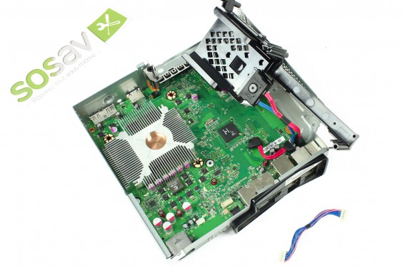

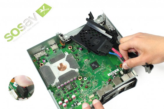

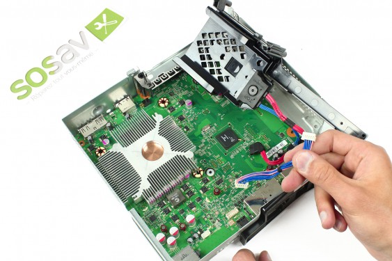

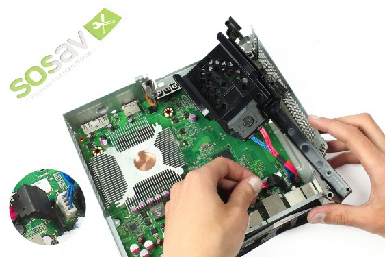

Tirez désormais délicatement sur le câble d’alimentation du lecteur DVD afin de le déconnecter de la carte mère.
Puis procédez ensuite à son retrait.

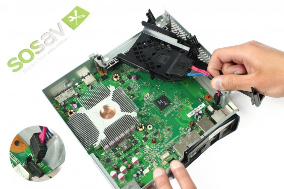

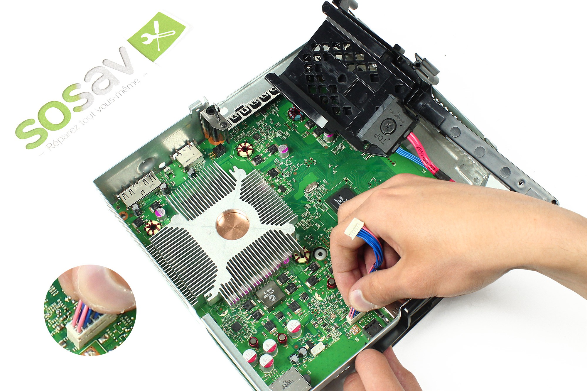

Etape 44

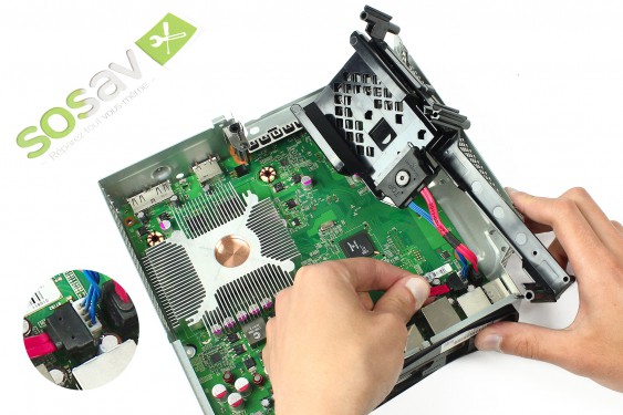

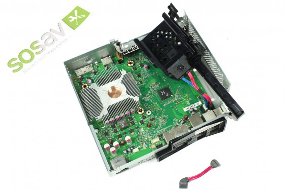

Tirez désormais délicatement sur le câble de données du lecteur DVD (câble Serial ATA) afin de le déconnecter de la carte mère.
Etape 45

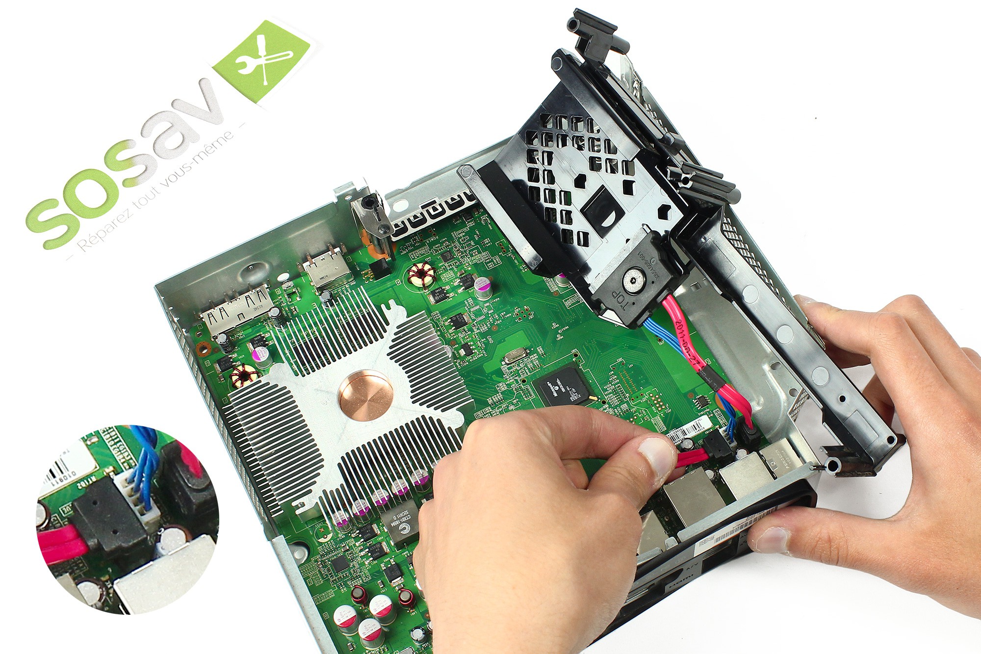

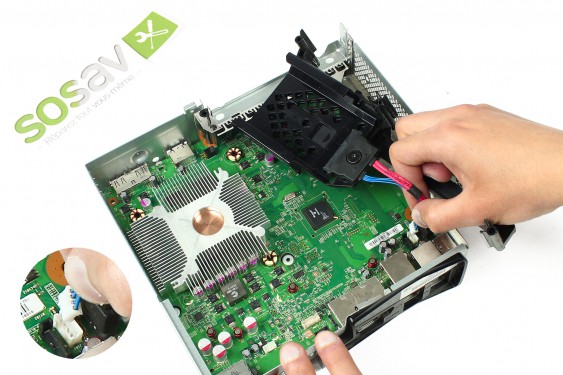

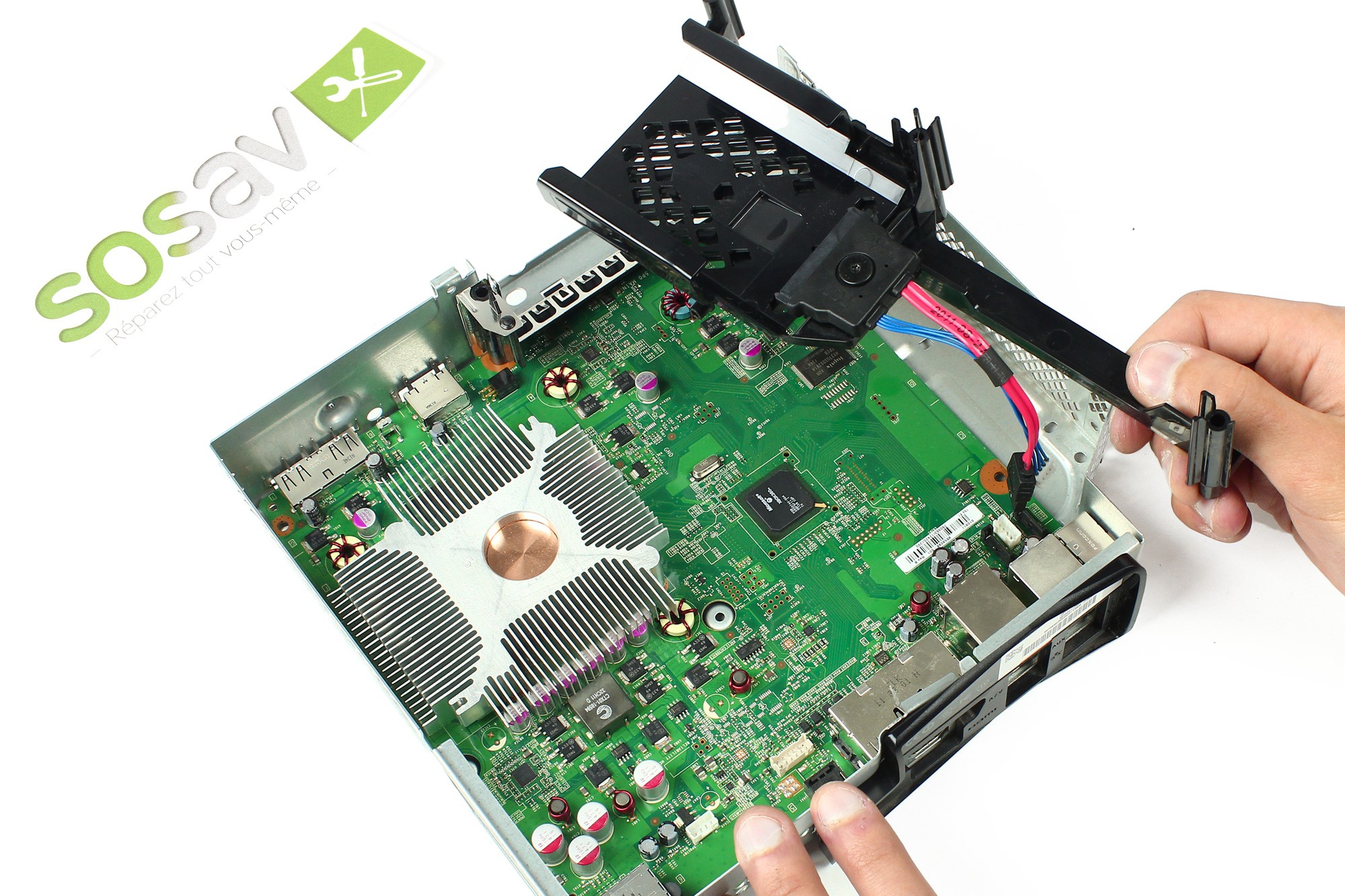

Déconnectez délicatement l'ensemble câble d’alimentation + données (SATA) de l'emplacement pour disque dur.
Etape 46

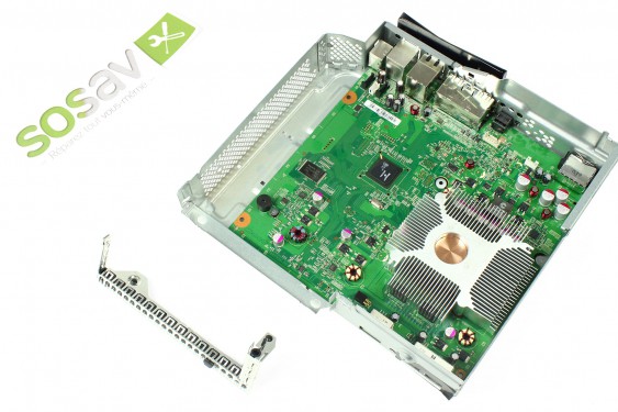

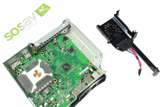

Saisissez désormais le support du disque dur, puis procédez délicatement à son retrait.
Le support du disque dur est désormais démonté.

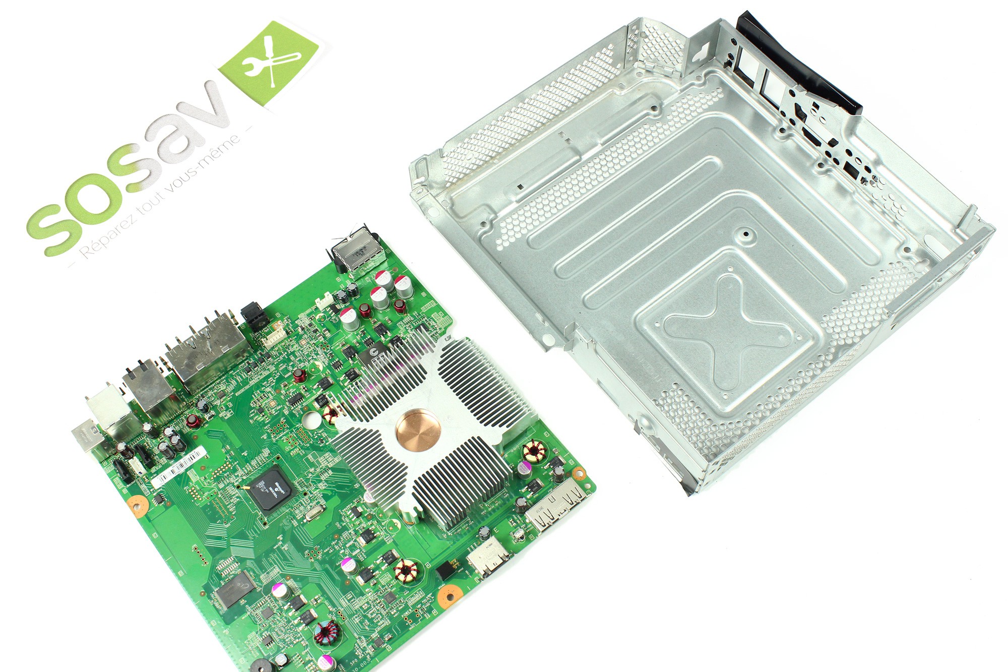

Etape 47
Retournez désormais votre Xbox 360 S.

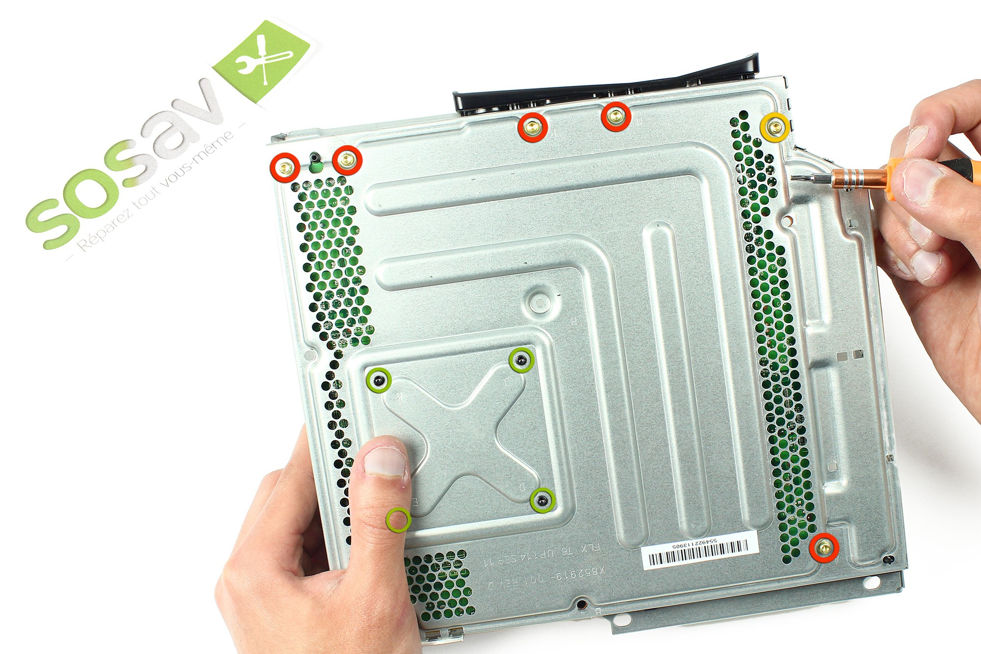

Dévissez les 10 vis retenant la carte-mère au châssis métallique de la Xbox 360 S :
5 vis torx T10 de 11.3mm entourées en rouge sur la photo,
1 vis torx T10 de 11.3mm et de couleur or, entourée en jaune sur la photo,
et 4 vis torx T9 de 5.6mm, entourées en vert sur la photo.
Etape 48
Retournez ensuite à nouveau votre xbox 360 S.

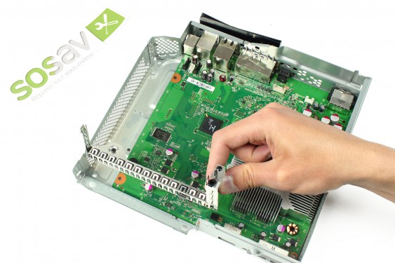

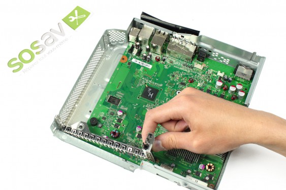

Saisissez ensuite le support de fixation du lecteur optique, puis procédez délicatement à son retrait.
Etape 49

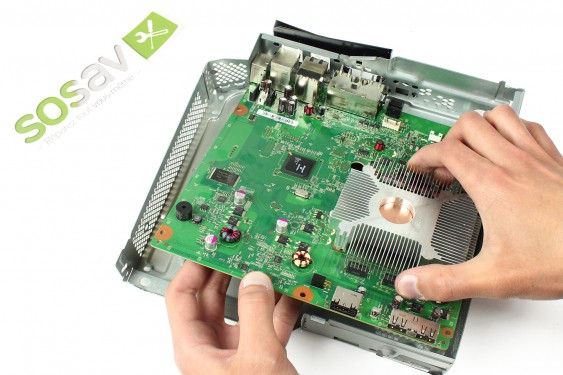

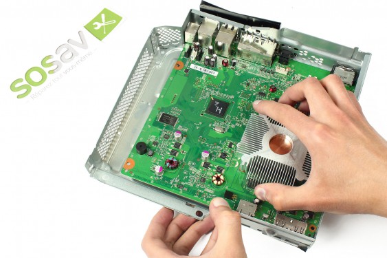

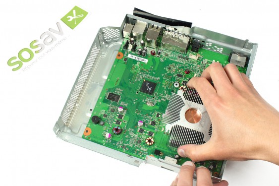

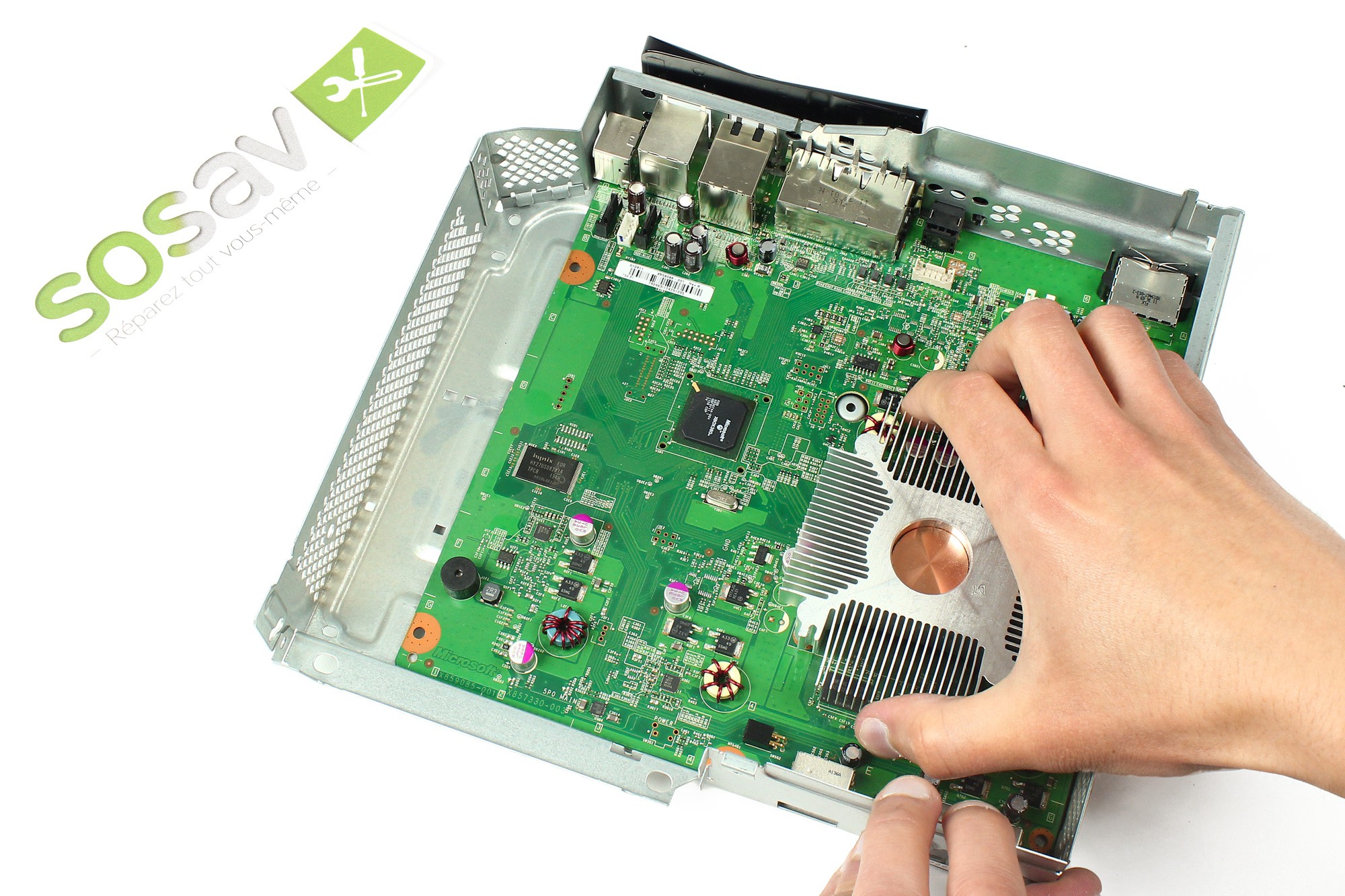

Tout en tirant légèrement la partie avant droite du châssis métallique vers vous, soulevez délicatement la carte mère par le radiateur.

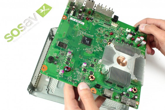

Sortez ensuite délicatement la carte mère du châssis puis procédez à son retrait.
Etape 50
La carte mère de la Xbox 360 Slim est désormais démontée.
Remplacez-la par une pièce neuve si cela est nécessaire.
La carte-mère dispose toujours de son radiateur. Si la nouvelle carte-mère à mettre en place n'en dispose il vous faudra donc procéder à sa dépose.
Pour remonter votre Xbox 360 S suivez ce guide en sens inverse.
