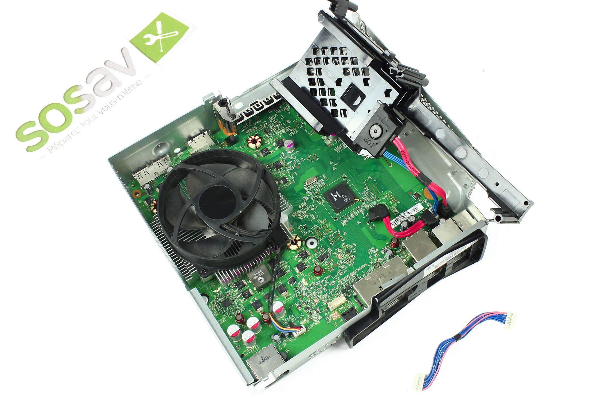

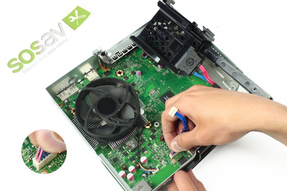

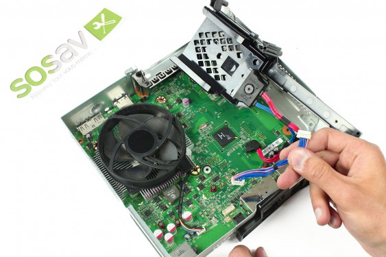

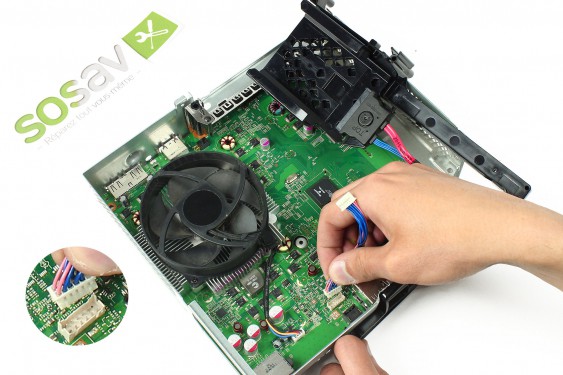

Etape 39
Saisissez le câble d'alimentation du lecteur DVD.
Procédez à sa déconnexion puis à son retrait de la Xbox 360 Slim.
Etape 40
Le câble d'alimentation du lecteur DVD de la Xbox 360 Slim est désormais démonté.
