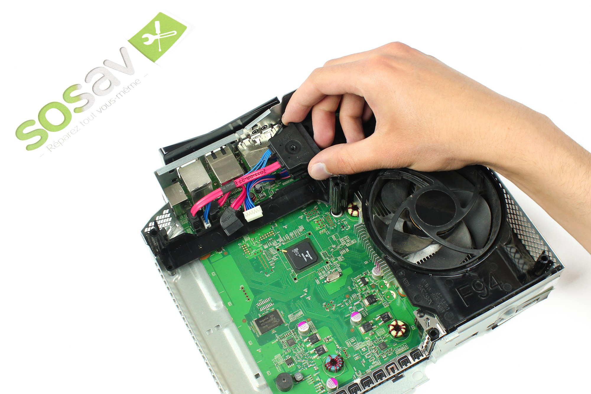

Etape 35

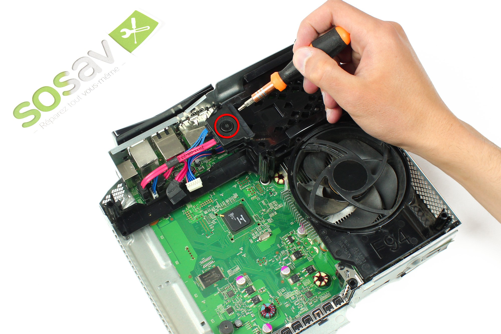

Avec le tournevis Torx T10, dévissez la vis de maintien du câble d’alimentation et de données du disque dur.
Etape 36

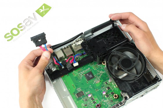

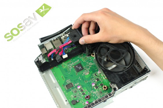

Soulevez ensuite délicatement l'ensemble.

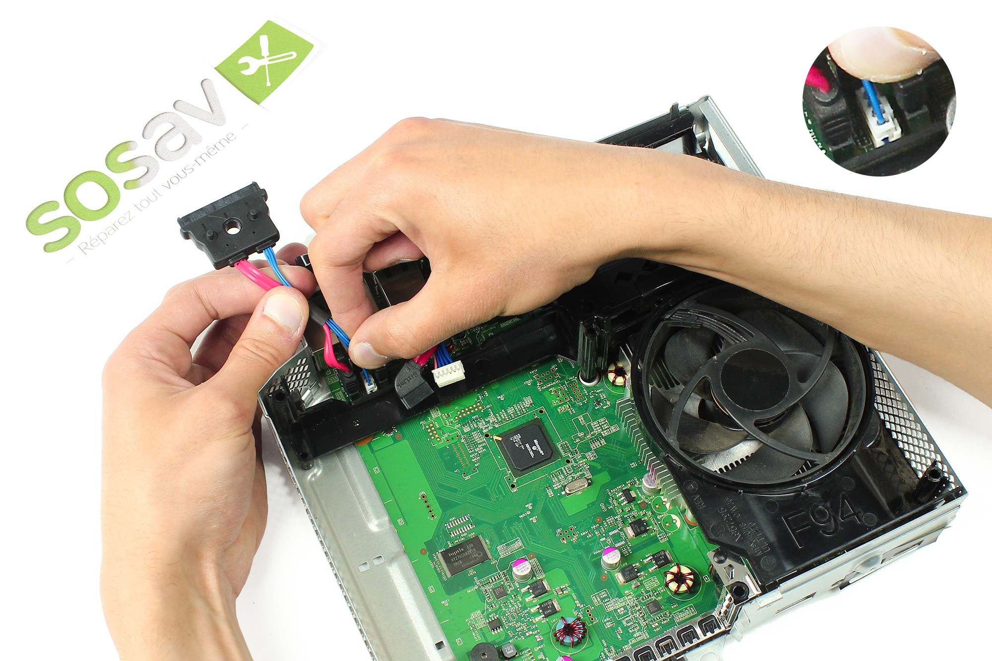

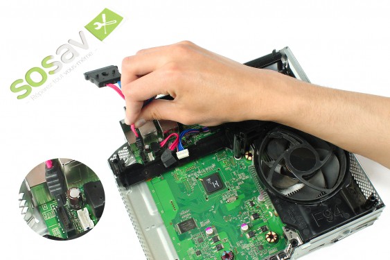

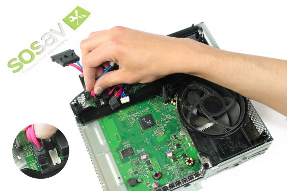

Etape 37

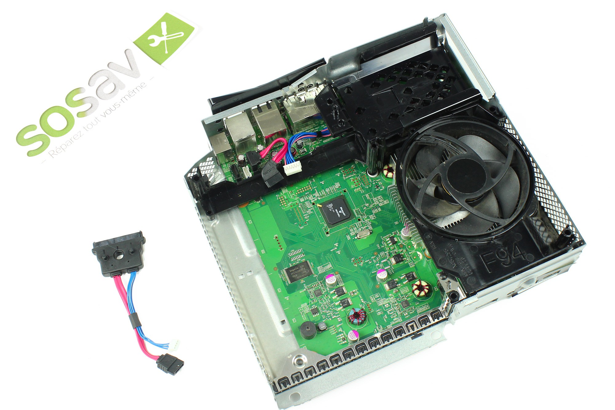

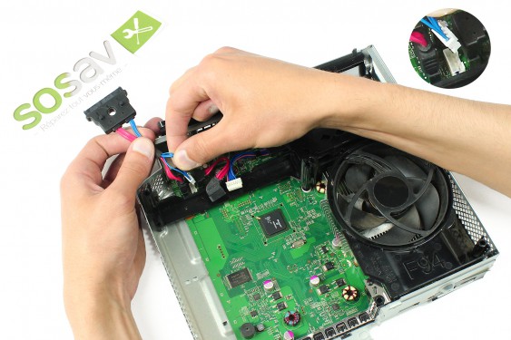

Déconnectez délicatement le câble d'alimentation de la carte mère ainsi que le câble de données SATA (serial ATA).
Etape 38
Le câble d’alimentation et de données du disque dur de la Xbox 360 Slim est désormais démonté.

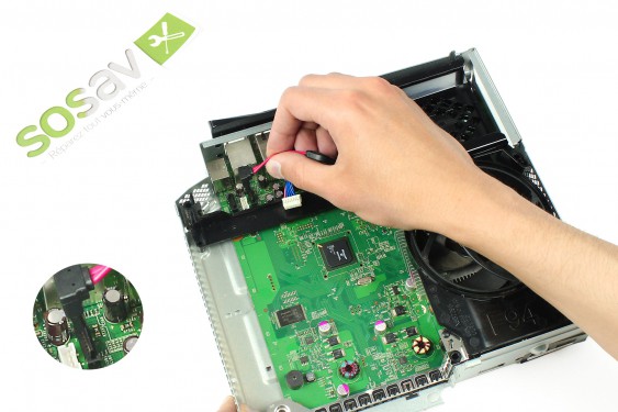

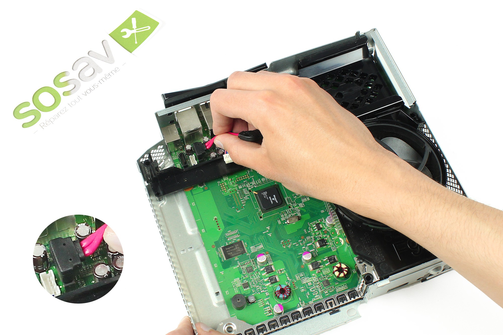

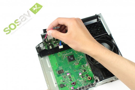

Etape 39

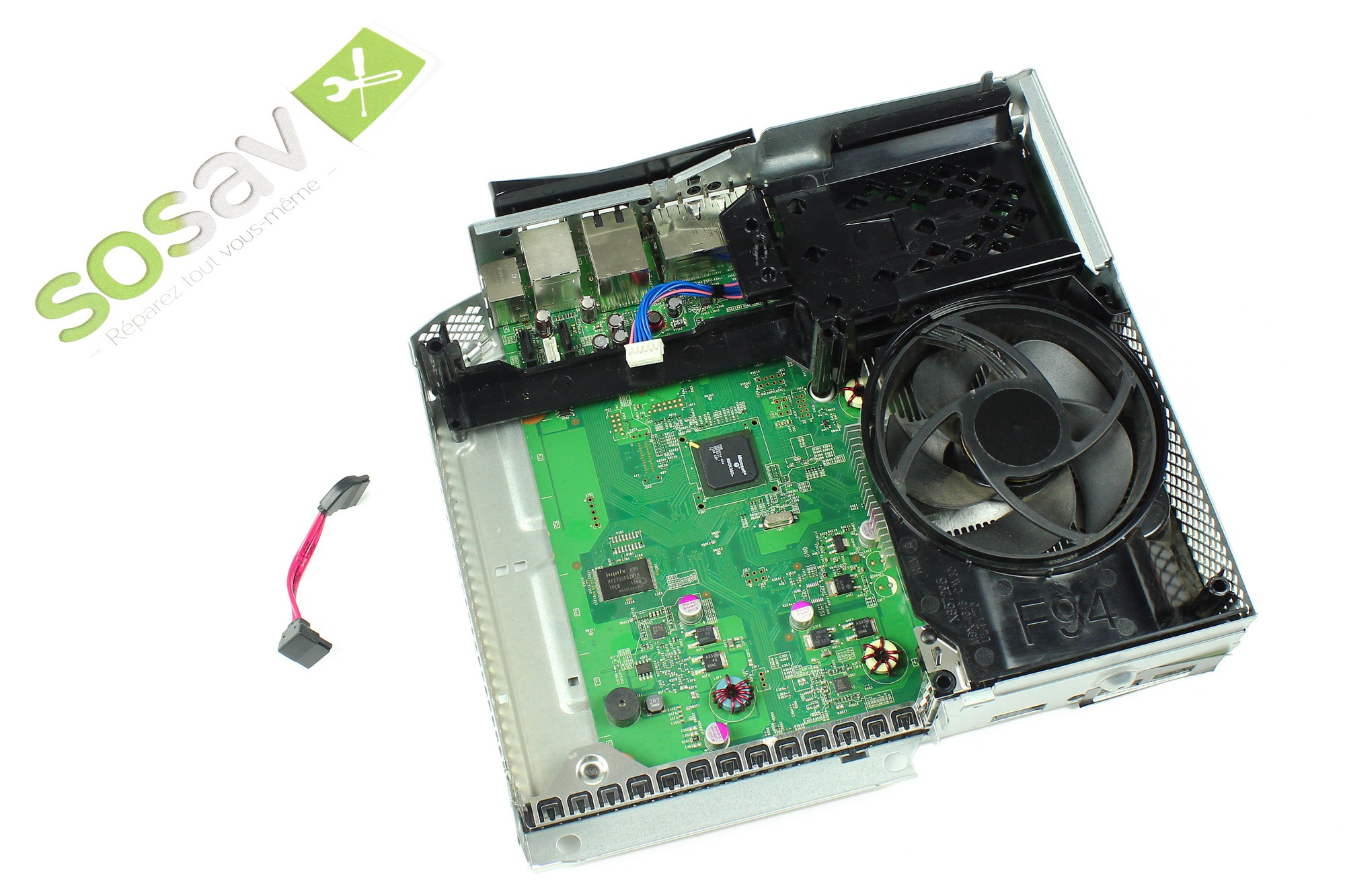

Tirez désormais légèrement sur le câble de données du lecteur DVD afin de le déconnecter de la carte-mère.
Puis procédez ensuite à son retrait.
Etape 40
Le câble de données du lecteur DVD de la Xbox 360 Slim est désormais démonté.
Remplacez-le par une pièce neuve si cela est nécessaire.
