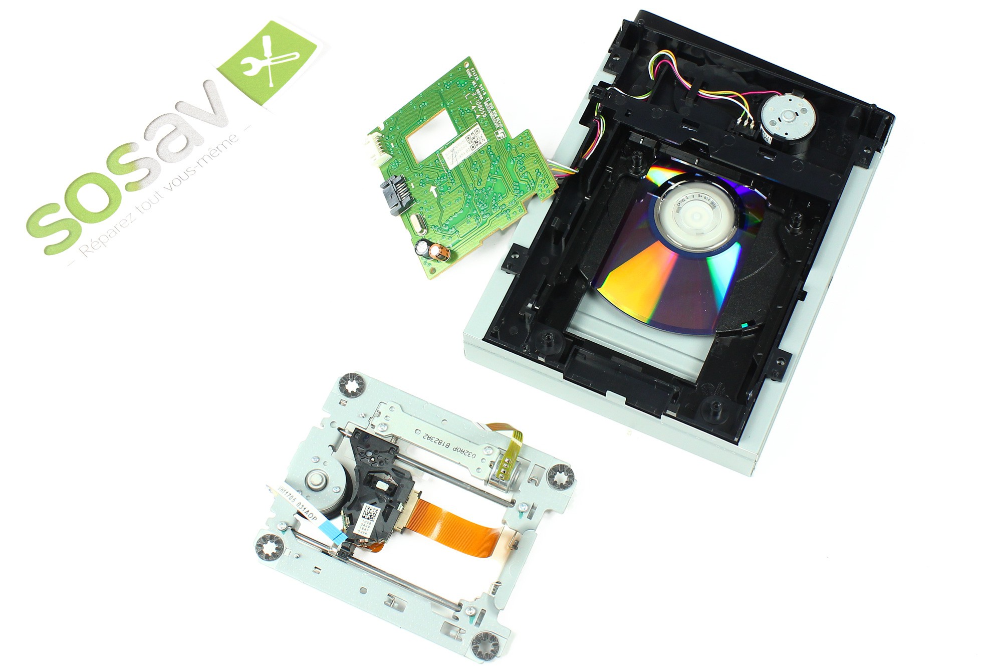

Guide de réparation : Bloc optique complet Xbox 360 S
Niveau : Difficile
Temps : 65 min
Ce guide vous permettra de démonterle bloc optique complet du lecteur Dvd de la Xbox 360 SlimSymptômes : Disque ne tournant pas ou lecture impossible des dvd
Comment remplacer bloc optique complet pour Xbox 360 S - Guide images

Utilisez une spatule en nylon afin de déverrouiller le connecteur FPC retenant la nappe du moteur du lecteur DVD.
La partie foncée de se connecteur doit bouger d'environ 2mm seulement.
Une fois le connecteur FPC en position ouverte, vous pouvez délicatement sortir la nappe nappe du moteur du lecteur DVD.
Etape 41
Utilisez une spatule en nylon pour désormais déverrouillez le connecteur FPC de la nappe du moteur de la lentille.
A la différence des précédents connecteur FPC, celui-ci souvre en faisant délicatement levier vers le haut.
Une fois le connecteur FPC en position ouverte, vous pouvez délicatement sortir la nappe du moteur de la lentille de son connecteur.
Etape 42
A l’aide d’un tournevis cruciforme, dévissez la vis entourée en rouge sur la photo.
Celle-ci maintient la carte mère du lecteur DVD.

Utilisez une spatule en nylon pour faire délicatement levier sur le bloc optique afin de le soulever légèrement.
Etape 48
Saisissez ensuite délicatement le bloc optique complet puis procédez à son retrait.
Etape 49
Le bloc optique complet de la Xbox 360 Slim est désormais démonté.
Remplacez-le par une pièce neuve si cela est nécessaire.
Pour remonter votre Xbox 360 S suivez ce guide en sens inverse.
