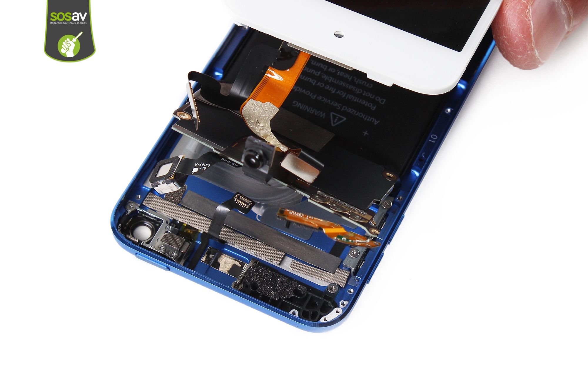

Faites doucement glisser la spatule iSesamo sur tout le pourtour pour décoller l'écran iPod. (Photo 1)Puis déclipsez délicatement le bas de l'écran, toujours à l'aide de la iSesamo.Faites attention à ne pas sectionner les nappes de l'écran qui se trouvent sur la partie haute de l'écran.

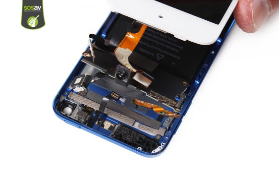

A présent, décalez légèrement l'écran vers le bas pour libérer l'accès à la carte mère.Puis commencez à déloger la caméra avec la spatule en nylon.Attention, l'écran reste accroché à l'iPod par ses nappes, ne tentez pas de le retirer totalement pour le moment.

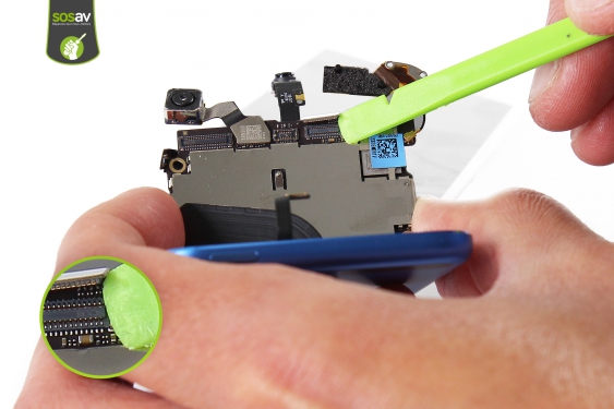

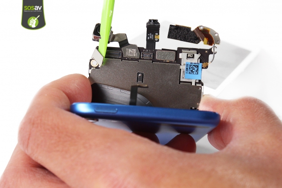

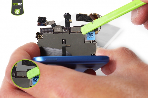

Soulevez délicatement la carte mère du châssis pour pouvoir déconnecter la nappe tactile grâce à la spatule en nylon.Déconnectez ensuite la seconde nappe, celle de l'écran LCD.

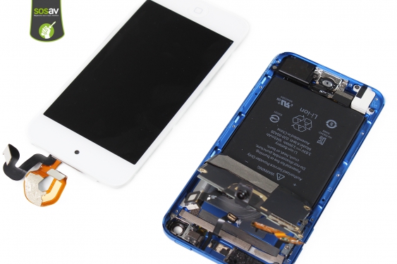

Vous pouvez désormais séparer l'écran du reste de l'iPod.Votre écran iPod est partiellement démonté.

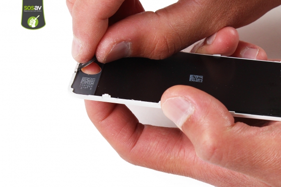

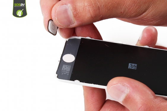

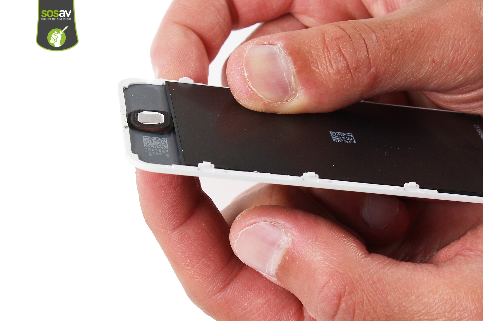

Il ne vous reste plus qu'à "pousser" le bouton home hors de son logement afin de l'extraire de l'écran.

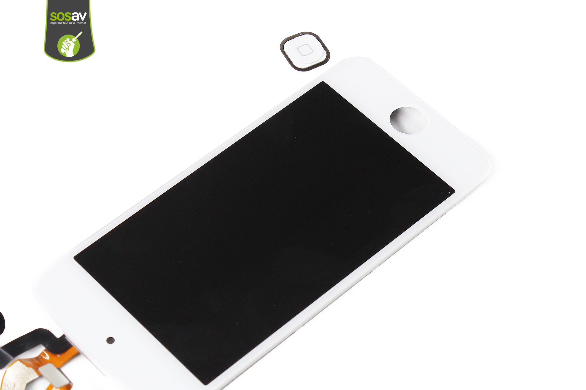

Votre écran iPod Touch 6 est entièrement démonté.En cas de problème d'affichage, vous savez maintenant comment changer votre écran iPod grâce à ce guide :)
