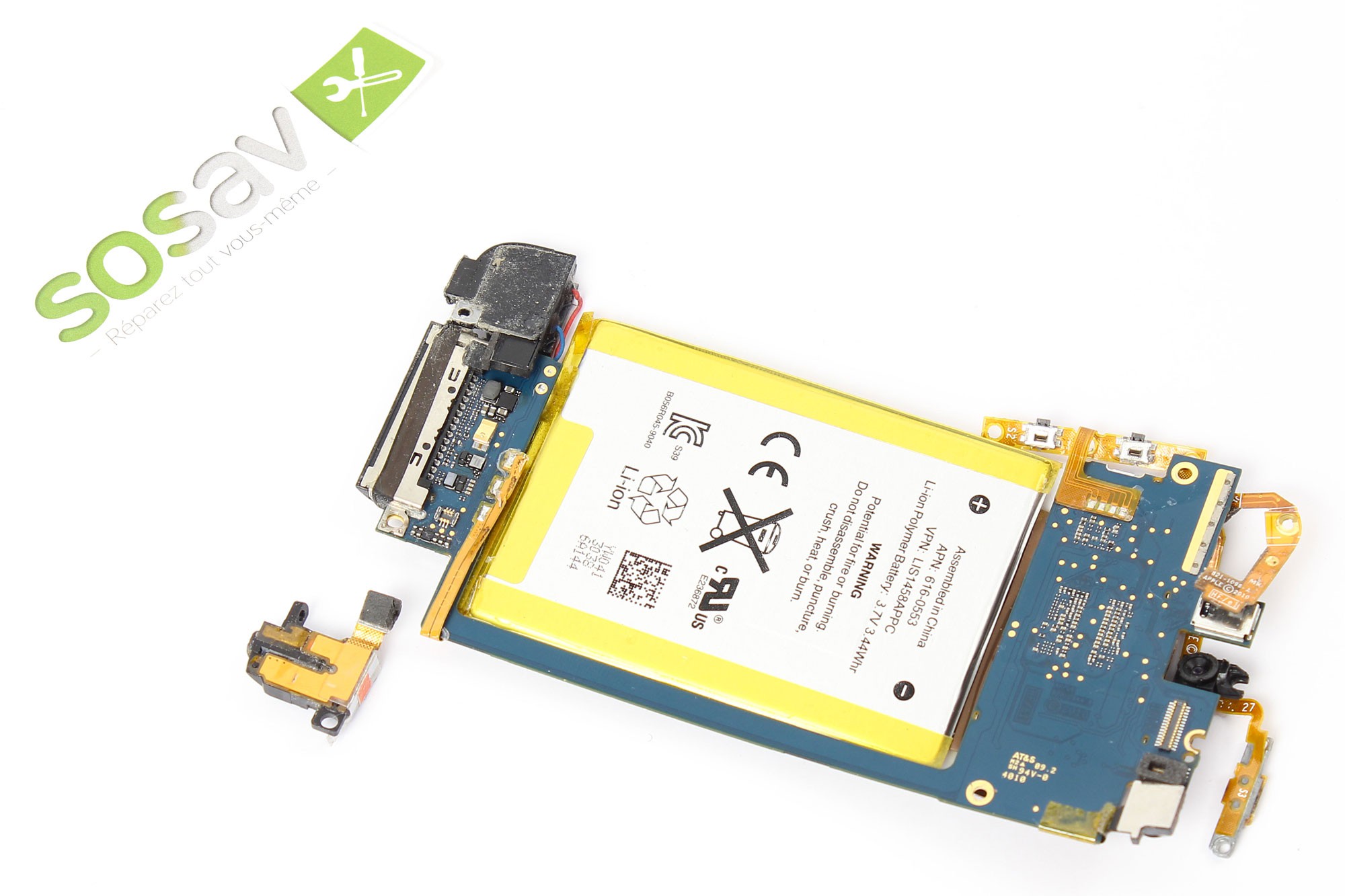

Vous pouvez désormais sortir l'ensemble carte mère + batterie.
Aucune résistance ne doit se faire sentir.

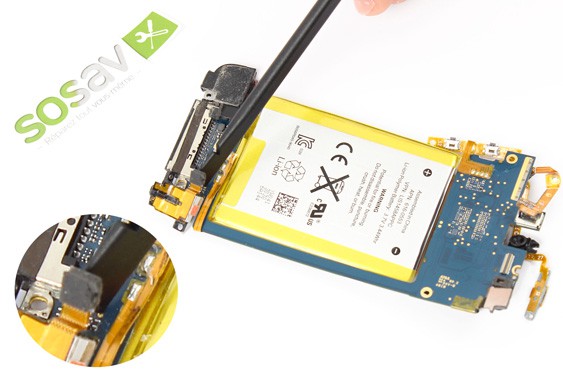

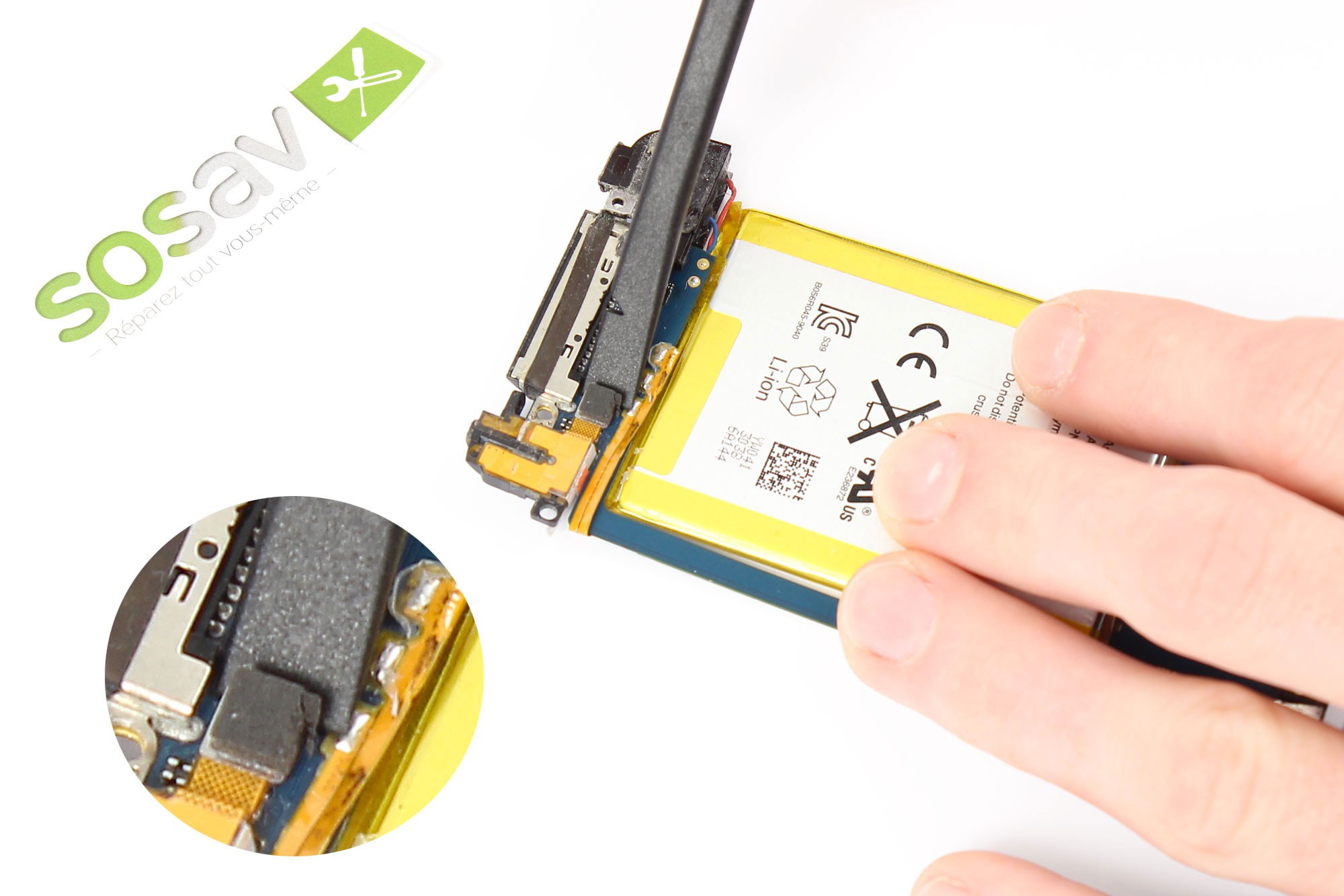

Positionnez la spatule en nylon à la base du connecteur de la prise jack.
Puis faites délicatement levier pour déclipser la prise jack. Vous pouvez ensuite l'ôter délicatement.
Etape 24
A présent la prise jack de votre iPod Touch 4G est entièrement démontée.
Vous pouvez si désiré procéder au remplacement de celle-ci par une neuve.
