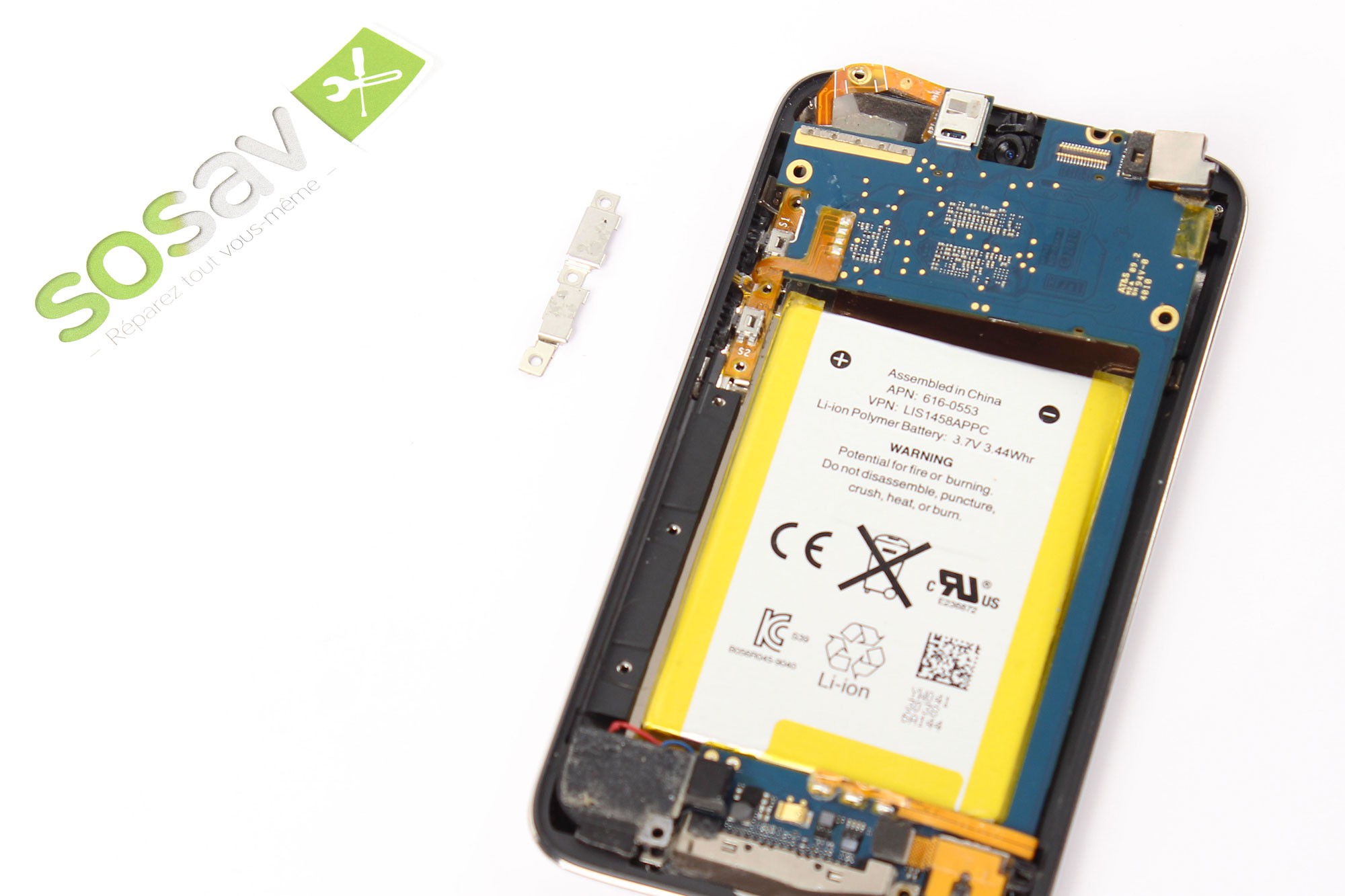

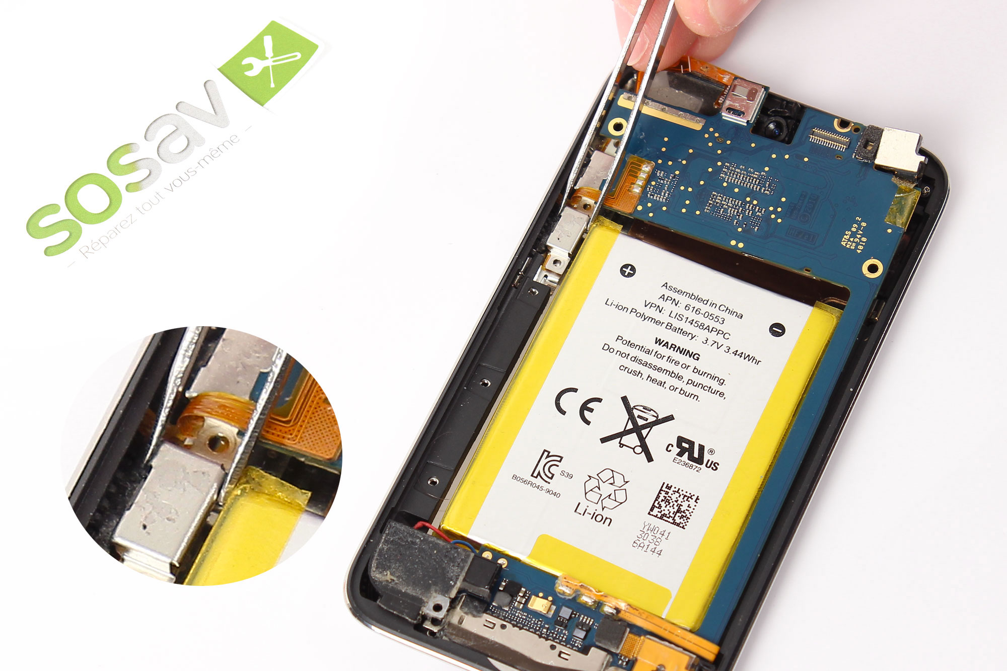

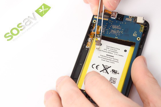

Avec la pince, venez saisir la plaque de maintien des boutons volume.

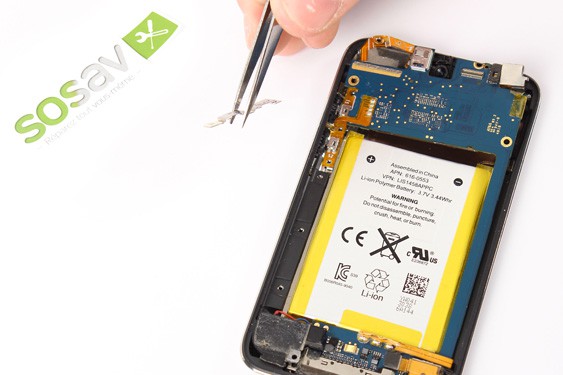

A présent la plaque de maintient bouton volume de votre iPod touch 4G est entièrement démontée
Vous pouvez si désiré procéder au remplacement de celui-ci par un neuf.
