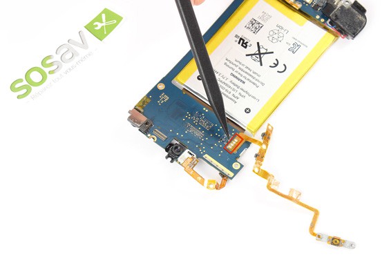

Insérez la spatule en métal sous la batterie afin de la décoller du châssis.
Puis à l'aide de la spatule en métal, décollez délicatement la nappe power volume.
N'essayez pas d'ôter totalement la nappe power, vibreur & volume. Celle-ci est toujours attachée via son support à la coque arrière de l'iPod Touch 4G. Celles-ci seront à dévisser à l'étape suivante.
A l'aide du tournevis cruciforme, dévissez les 2 vis cruciforme retenant la nappe du bouton power.
Aidez vous désormais d'une spatule en nylon pour déloger le support du bouton power de son emplacement.

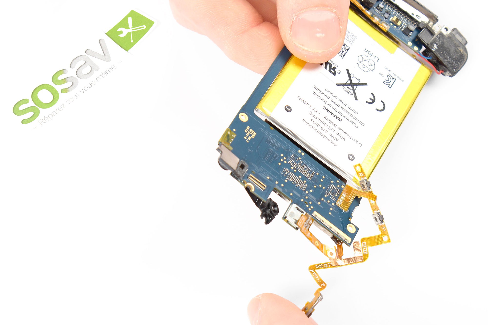

Insérez désormais la spatule en métal sous la batterie.
Faites ensuite délicatement levier afin de décoller la batterie de la coque arrière de votre iPod.

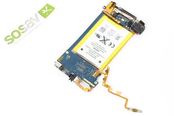

Vous pouvez désormais sortir l'ensemble carte mère + batterie.
Aucune résistance ne doit se faire sentir.
Maintenant, retournez délicatement la nappe power volume.
INFORMATION : La nappe power, vibreur & volume de l'iPod Touch 4G est malheureusement soudée à la carte mère par 4 points de soudure. Si vous souhaitez changer cette nappe il vous sera nécessaire de déssouder cette nappe. Un simple fer à souder et un peu d'étain vous permettront d'effectuer cette opération.
