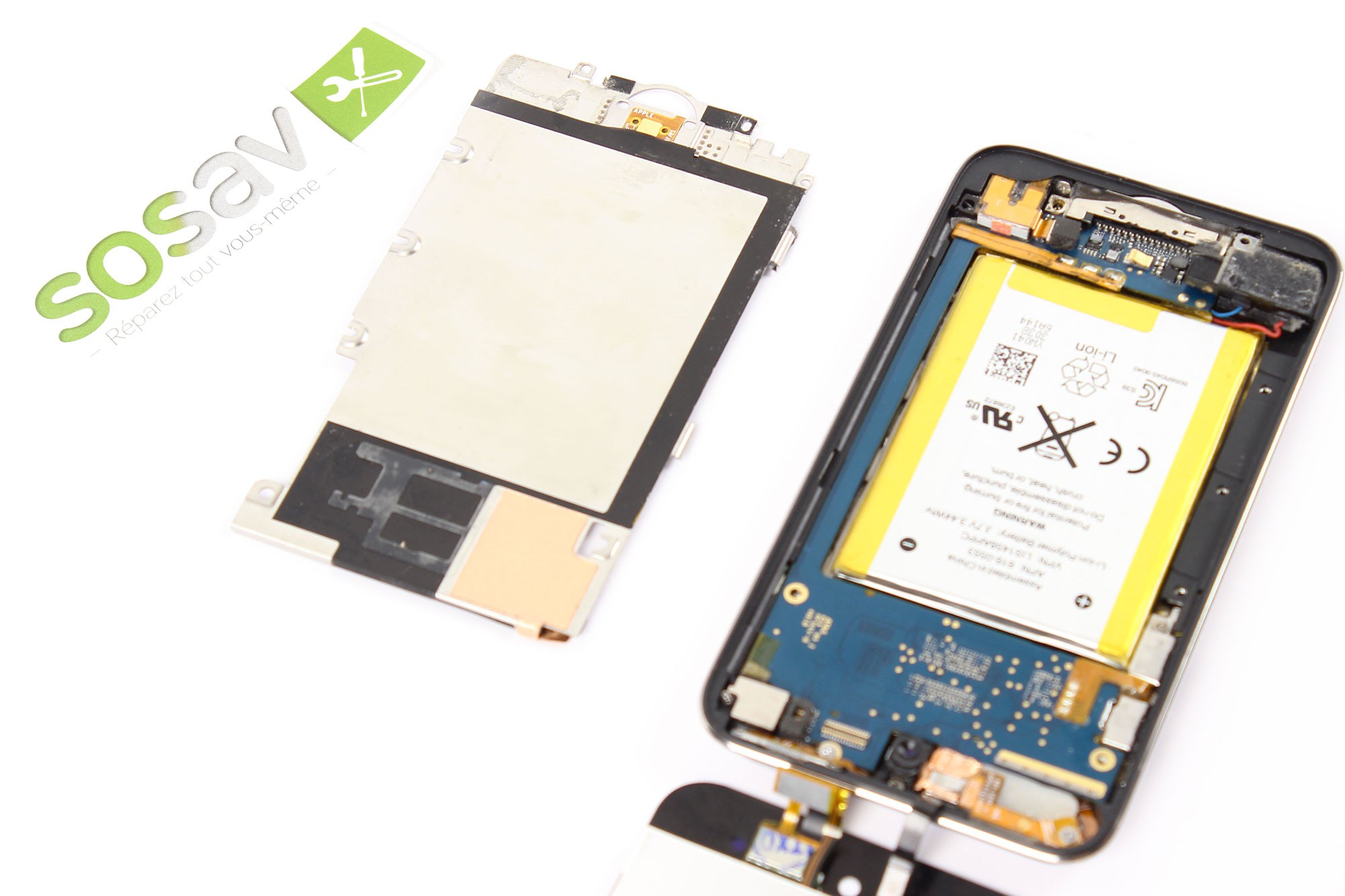

Avec le tournevis cruciforme fournis dans nos kit outils, dévissez les 9 vis cruciformes entourées en rouge sur la photo.
Celles-ci retiennent la coque de protection de la carte mère au châssis de votre iPod Touch 4G.
Utilisez désormais une spatule en métal afin de décoller le ruban protégeant la caméra arrière.
Avec l'aide de la spatule en métal, soulevez la plaque de protection.
Saisissez désormais la plaque de protection pour finir de l'extraire.
Le châssis interne de votre iPod Touch 4G est entièrement démonté.
Vous pouvez si désiré procéder au remplacement de celui-ci par un neuf.
