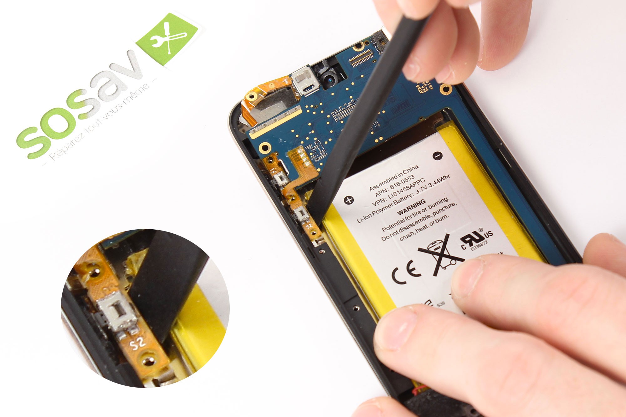

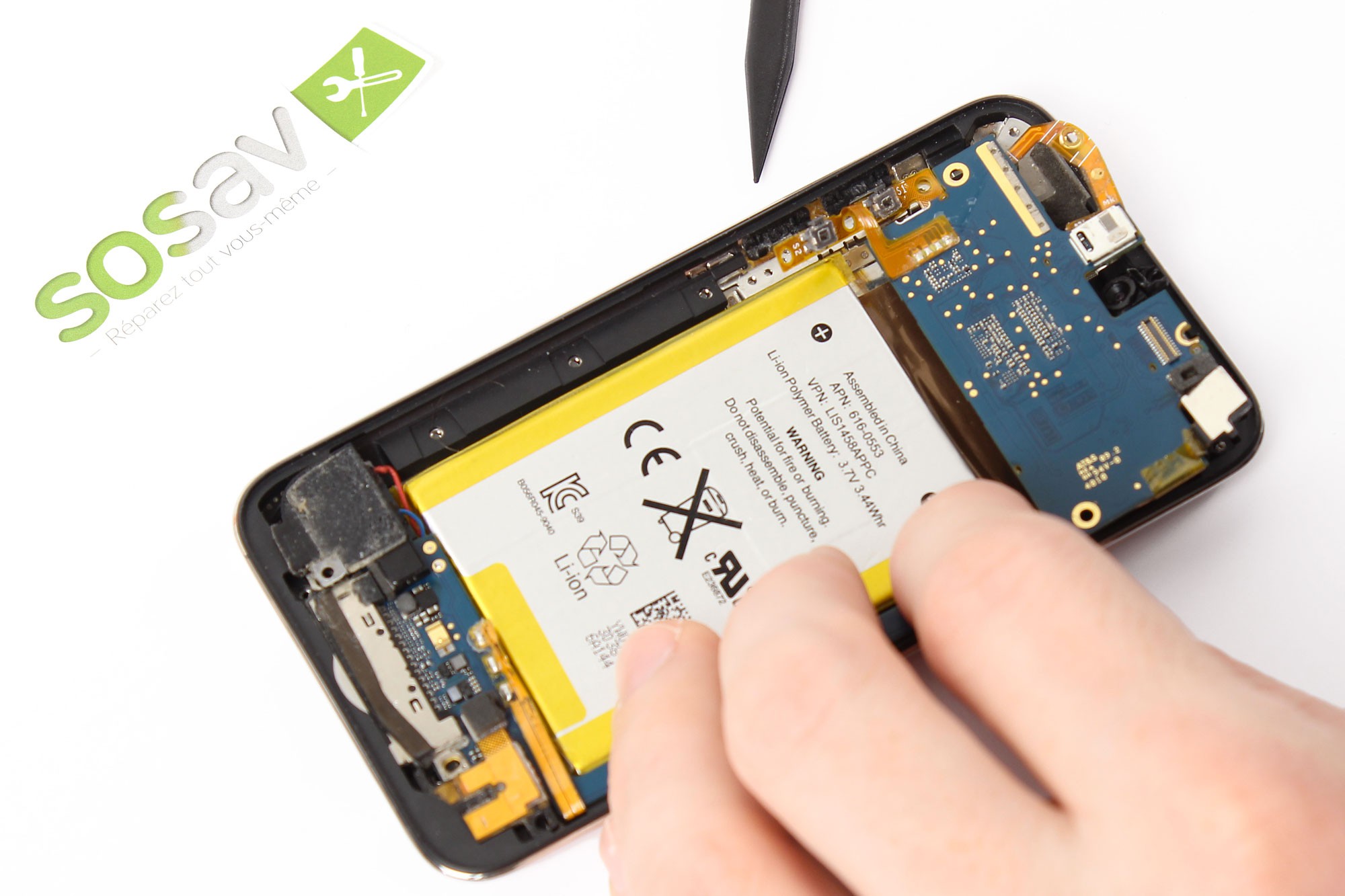

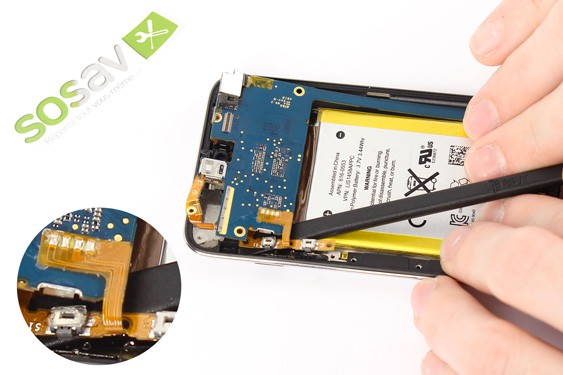

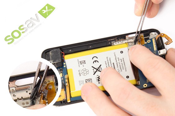

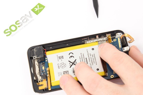

Insérez le côté plat de la spatule entre la nappe des boutons volume et le châssis arrière, dans le but de décoller cette dernière.

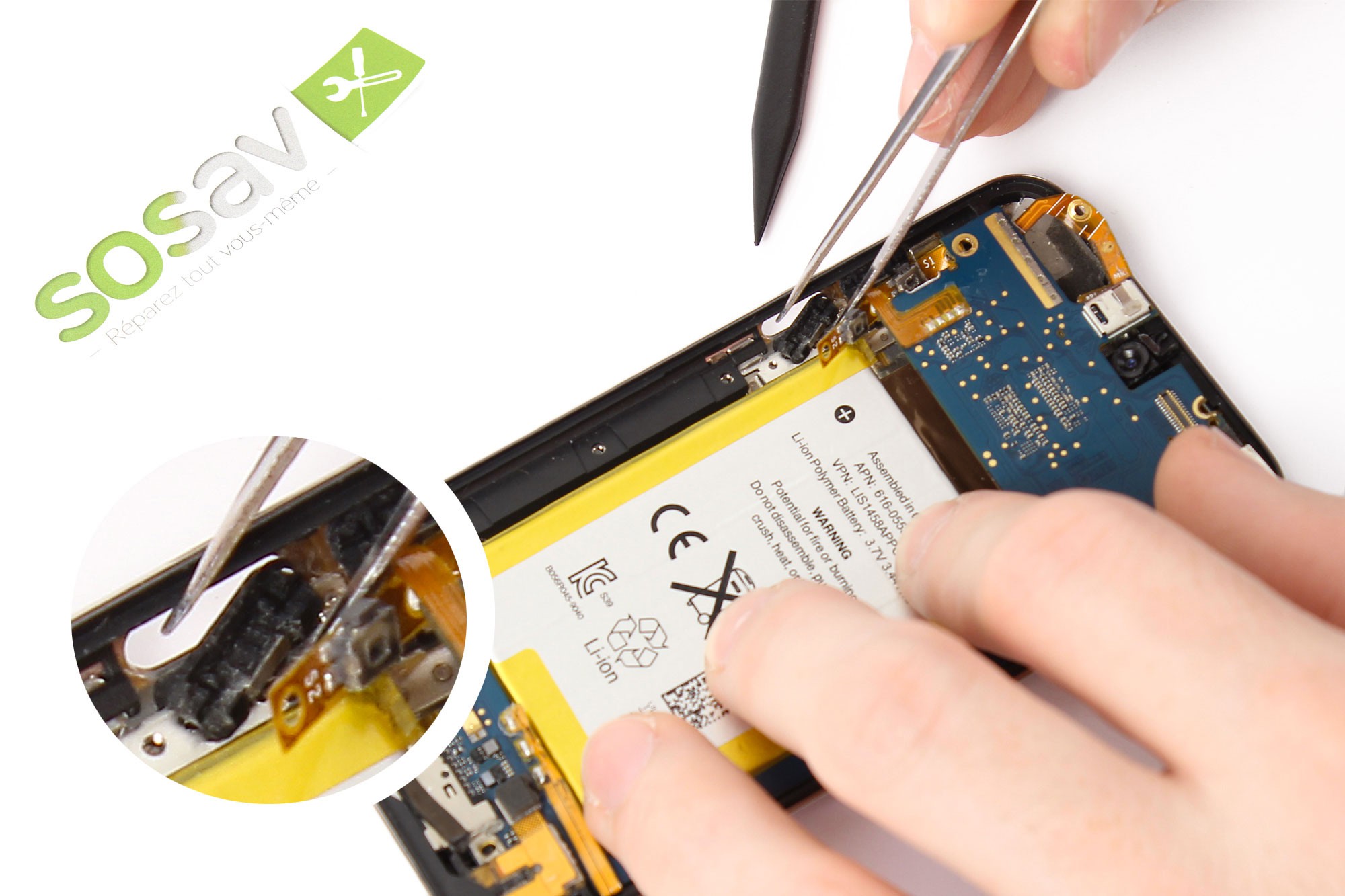

Avec le côté pointu de la spatule, venez poussez le deuxième bouton volume depuis l'extérieur de l'iPod Touch.

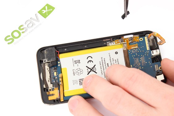

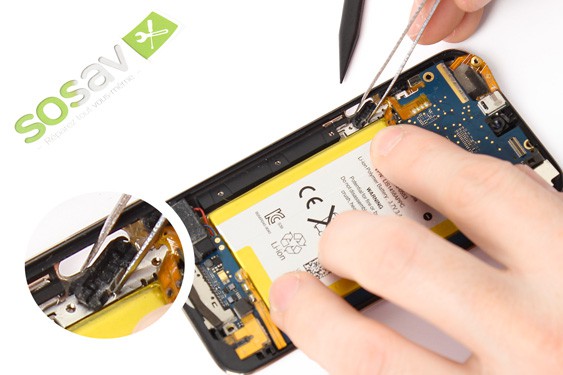

Saisissez le bouton volume avec la pince, afin de finir de l'extraire du châssis.

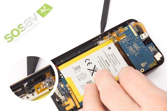

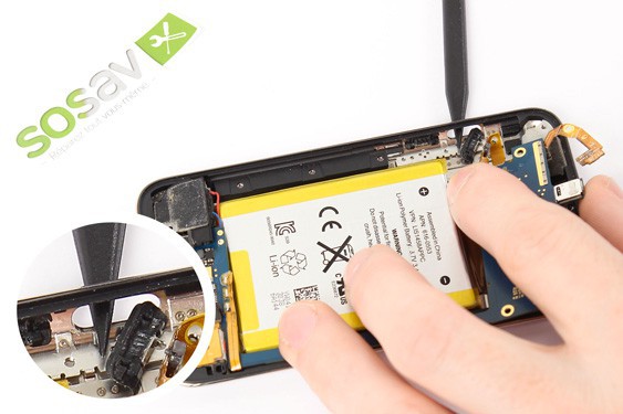

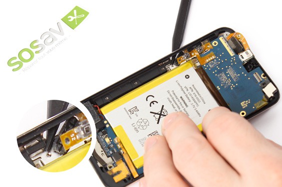

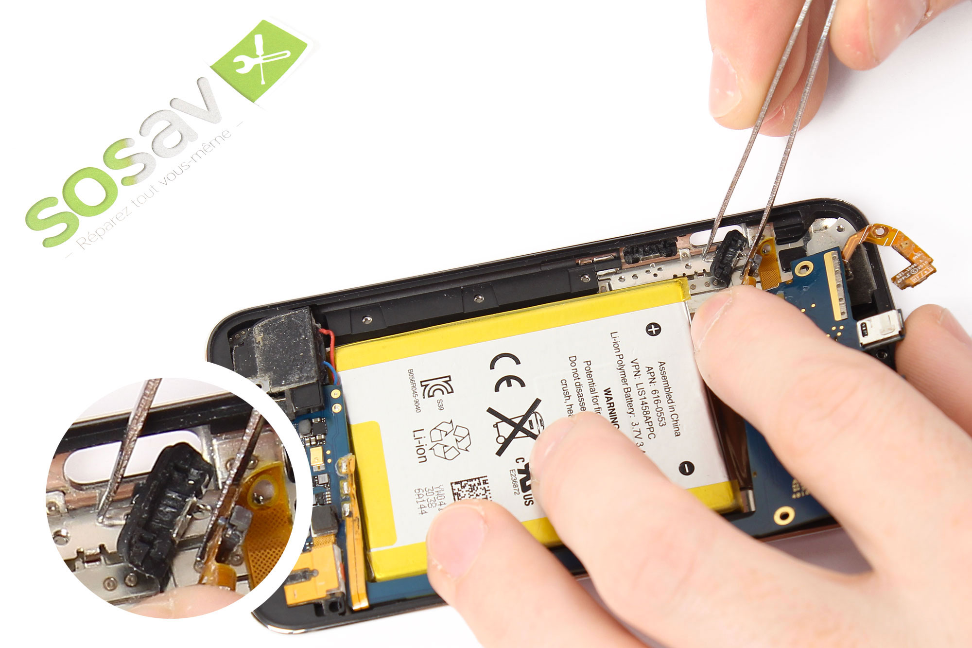

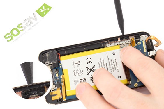

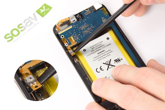

Avec le côté pointu de la spatule cette fois, venez poussez le bouton volume depuis l'extérieur de l'ipod.

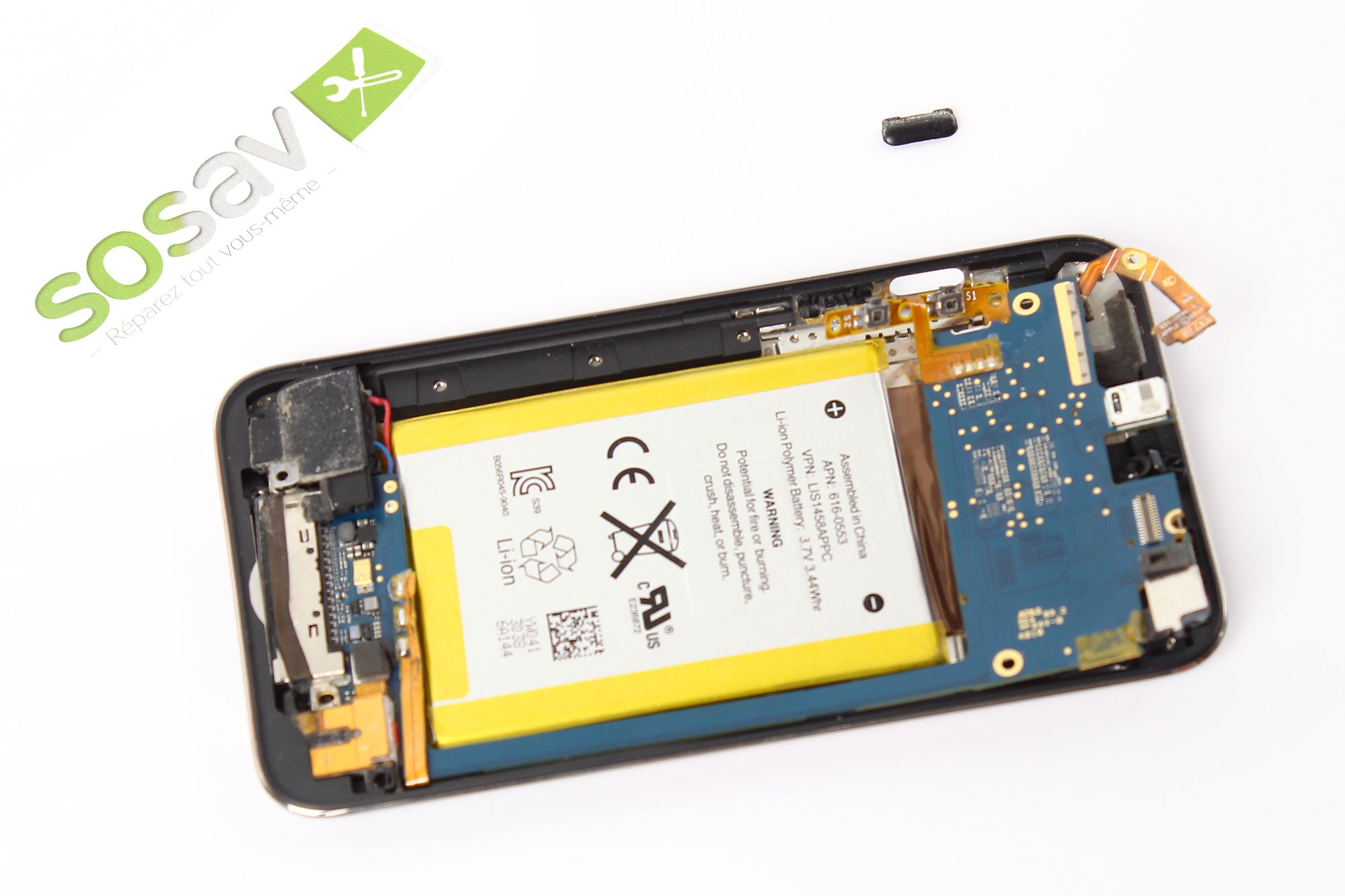

Saisissez ce bouton volume avec la pince, afin de finir de l'extraire du châssis.

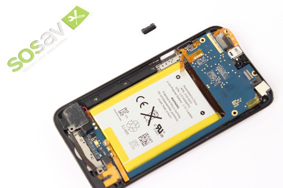

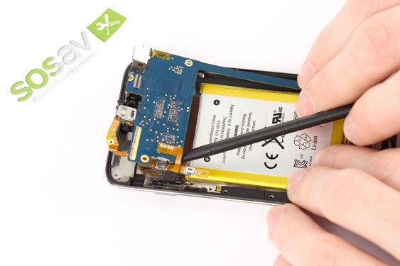

A présent les boutons volume de votre iPod Touch 4G sont entièrement démontés.
Vous pouvez si désiré procéder au remplacement de ceux-ci par des neufs.
