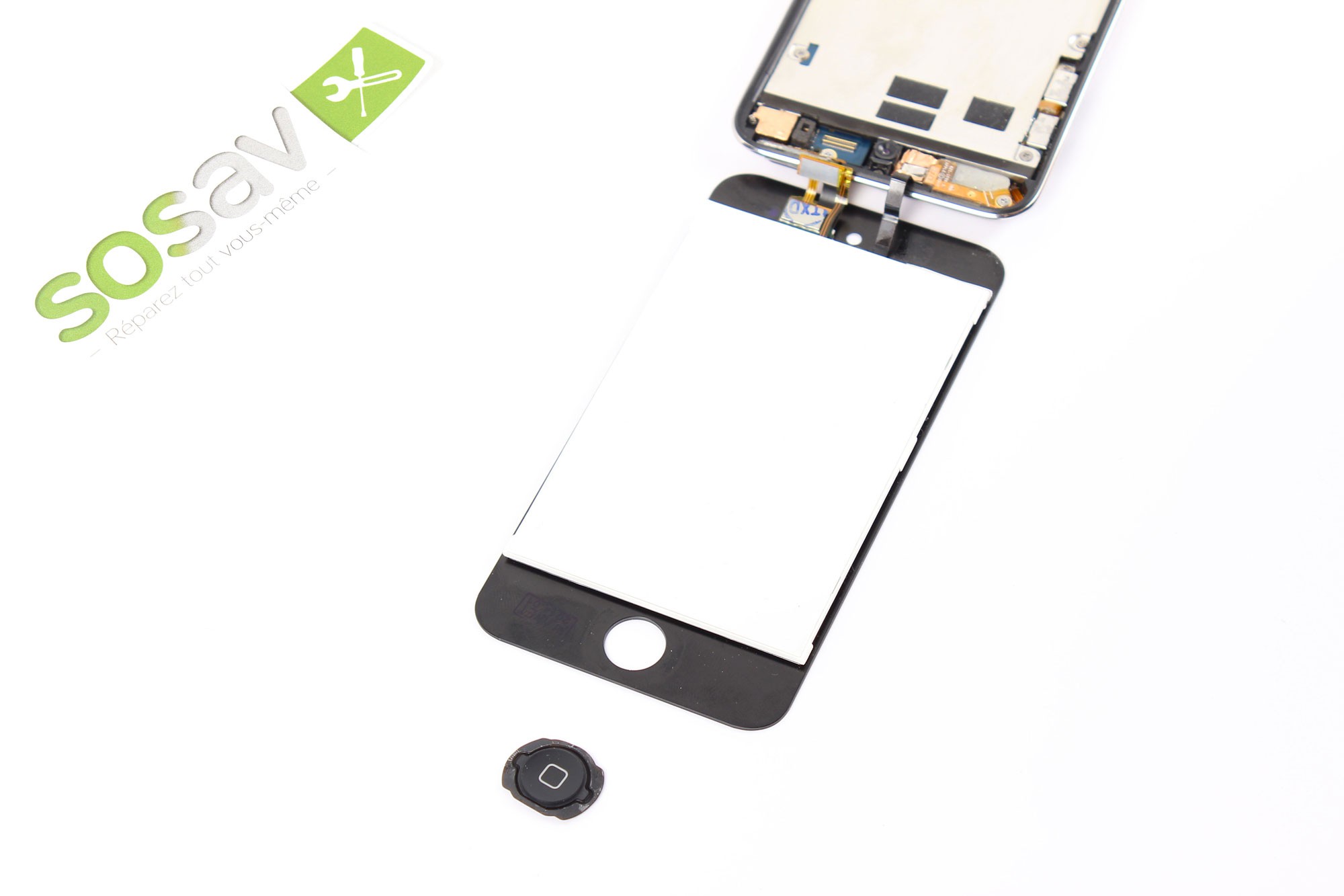

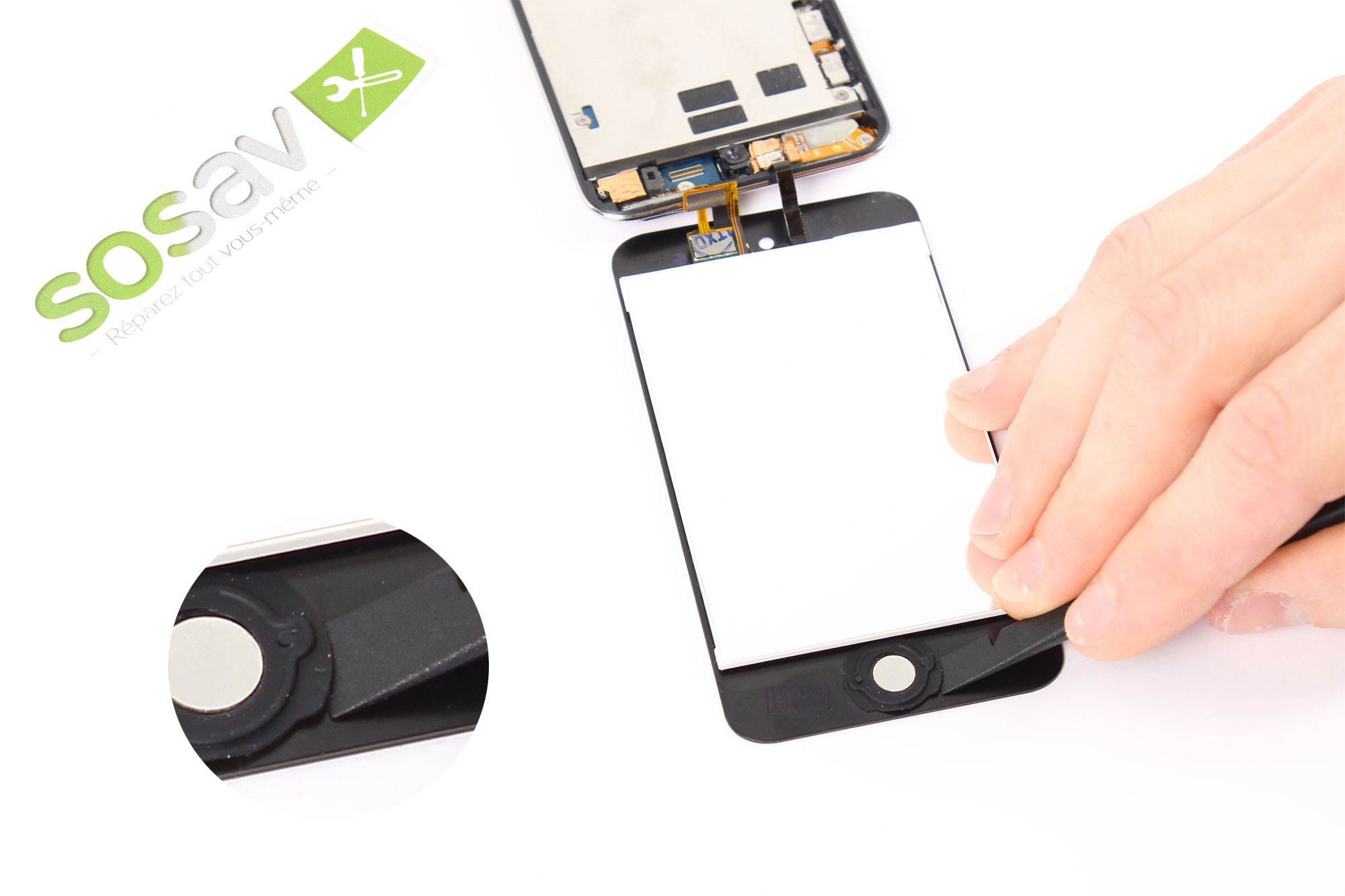

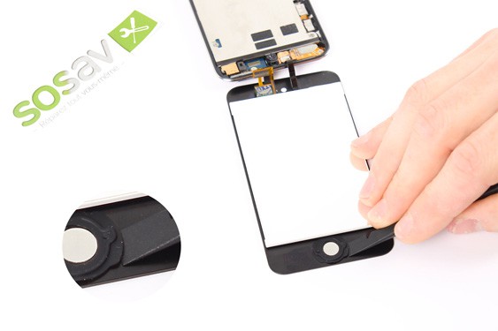

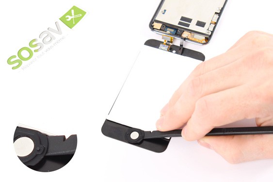

Le bouton home de votre iPod Touch 4G est collé à l'écran de votre iPod Touch.

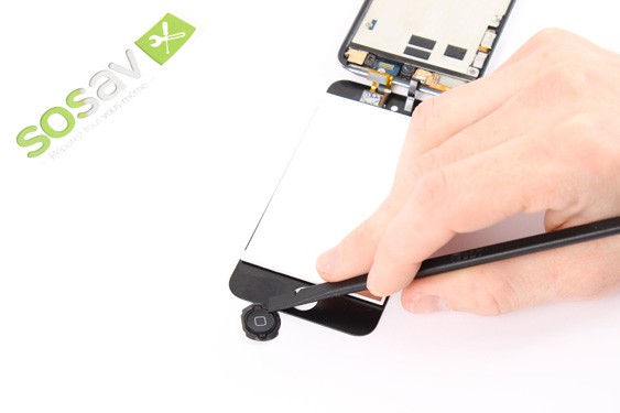

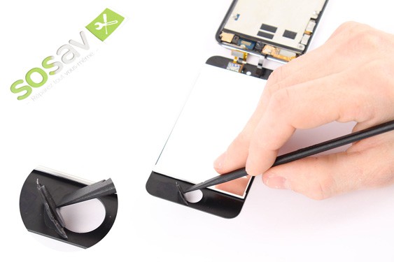

Pour le décoller faites glisser le côté plat de la spatule afin de décoller l'adhésif qui retient le bouton home.
Le bouton home de votre iPod Touch 4G est entièrement démonté.
Vous pouvez si désiré procéder au remplacement de celui-ci par un neuf.
