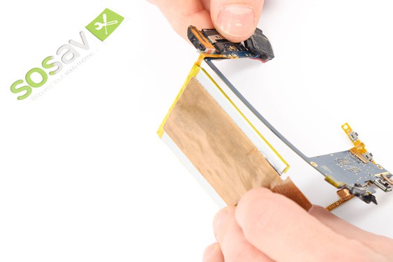

Insérez désormais la spatule en métal sous la batterie.
Faites ensuite délicatement levier afin de décoller la batterie de la coque arrière de votre iPod.

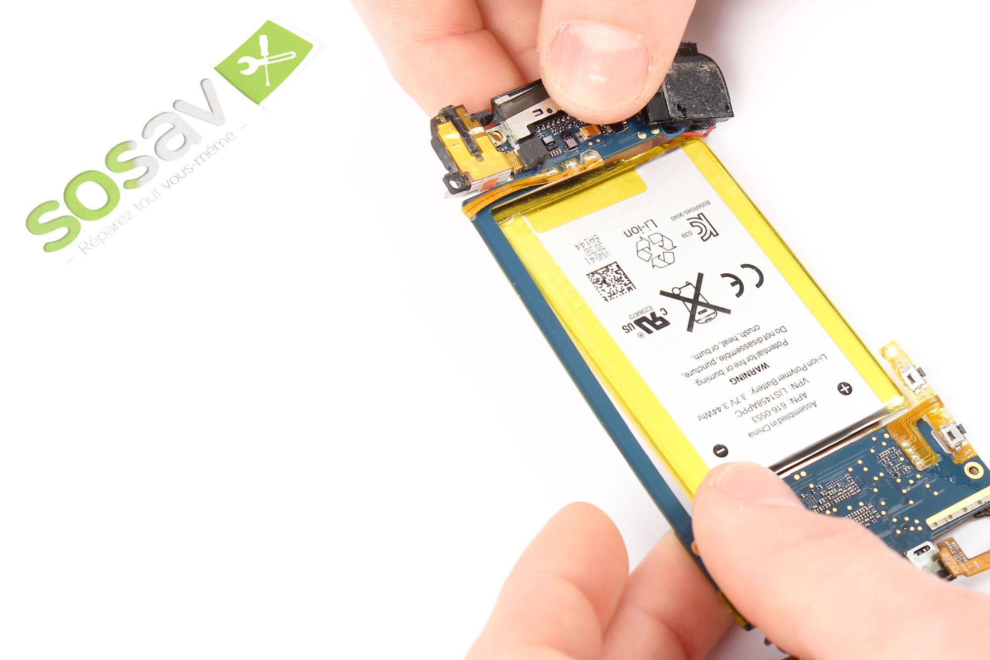

Vous pouvez désormais sortir l'ensemble carte mère + batterie.
Aucune résistance ne doit se faire sentir.

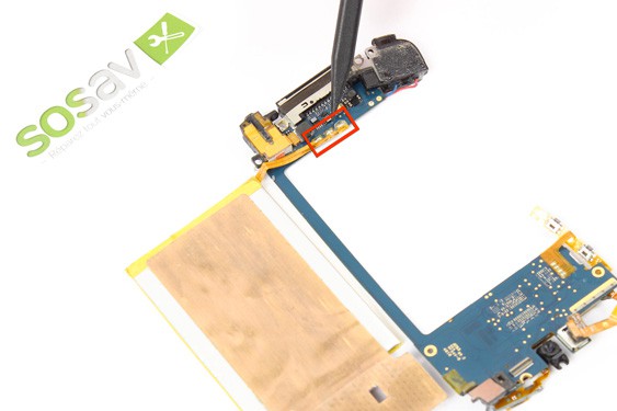

Maintenant, retournez la batterie tout en faisant attention à sa nappe de liaison.
A présent votre batterie est prête à être changée.
INFORMATION : La batterie de l'iPod Touch 4G est malheureusement soudée à la carte mère par 3 points de soudure. Si vous souhaitez changer cette batterie il vous sera nécessaire de déssouder la batterie à remplacer. Un simple fer à souder et un peu d'étain vous permettront d'effectuer cette opération.
