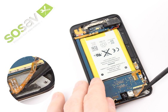

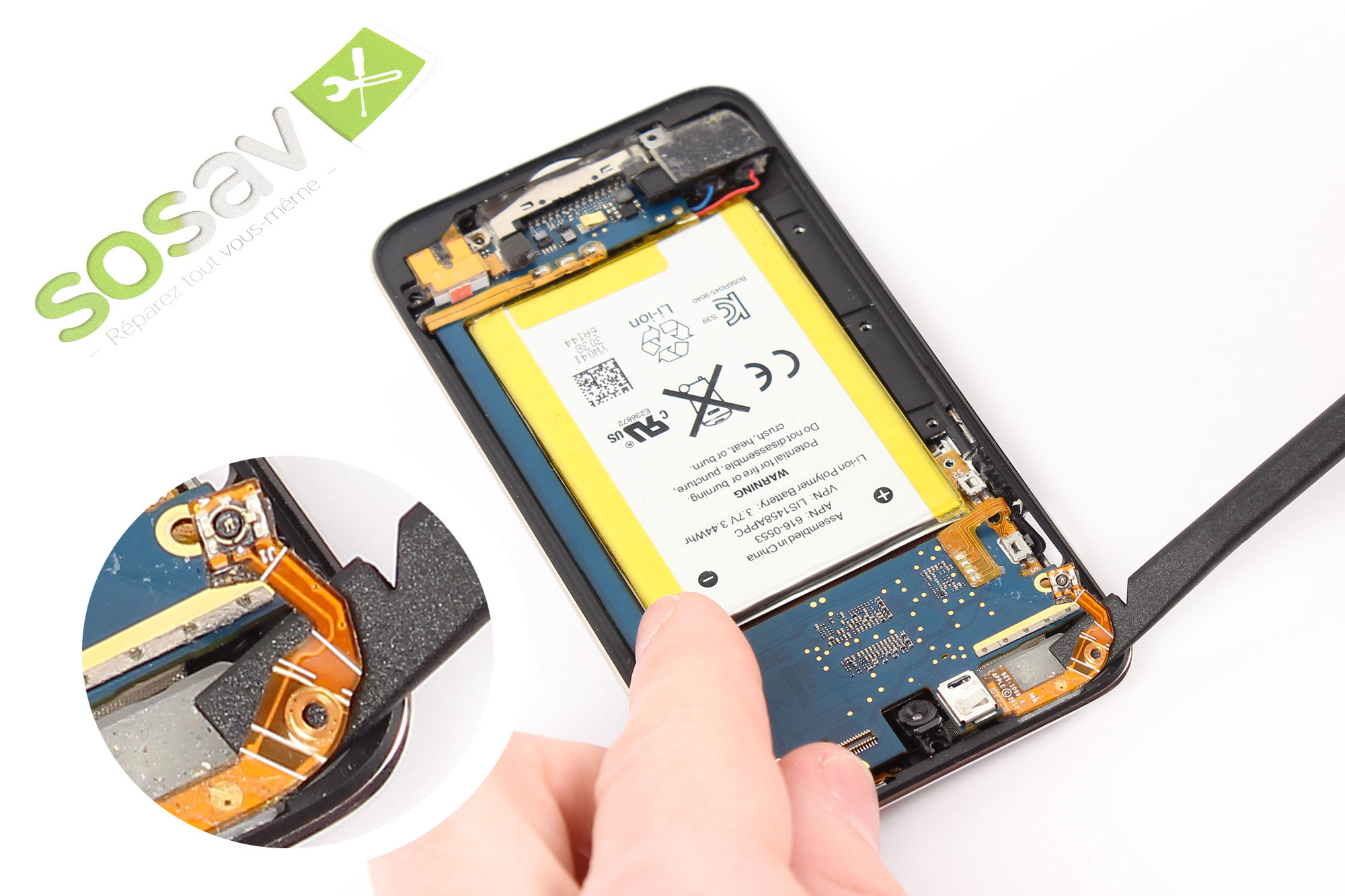

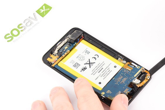

Déclipsez l'antenne wifi de la carte mère avec la spatule en nylon.

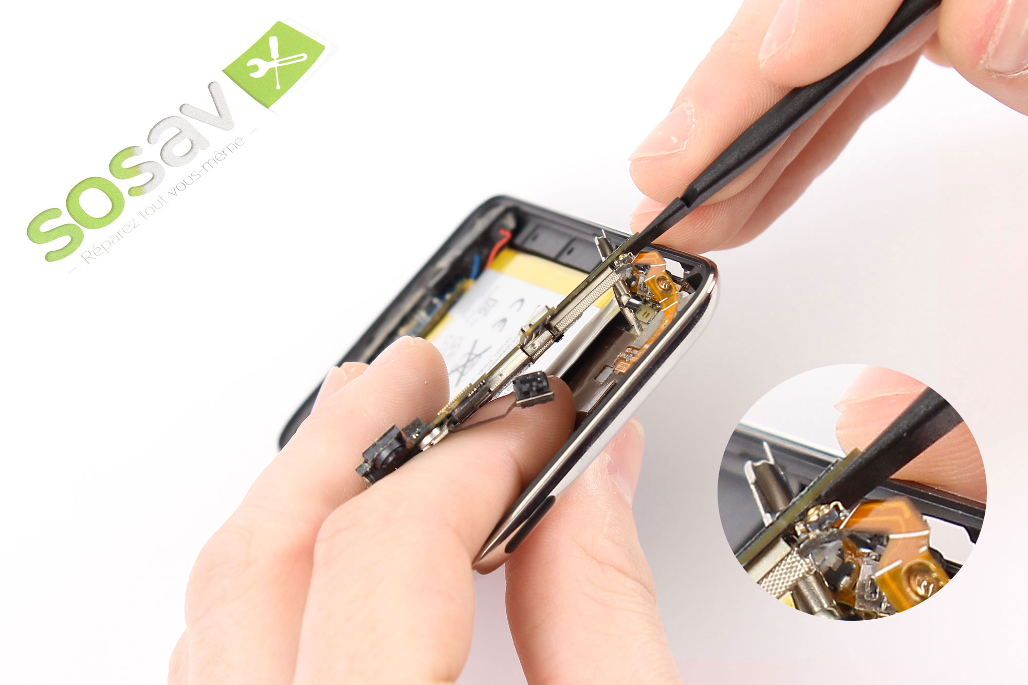

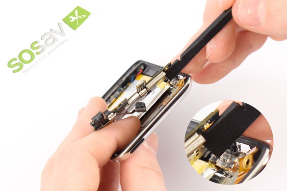

Insérez le côté plat de la spatule sous l'antenne, afin de décoller l'antenne de son support, dans le but de l'extraire totalement.

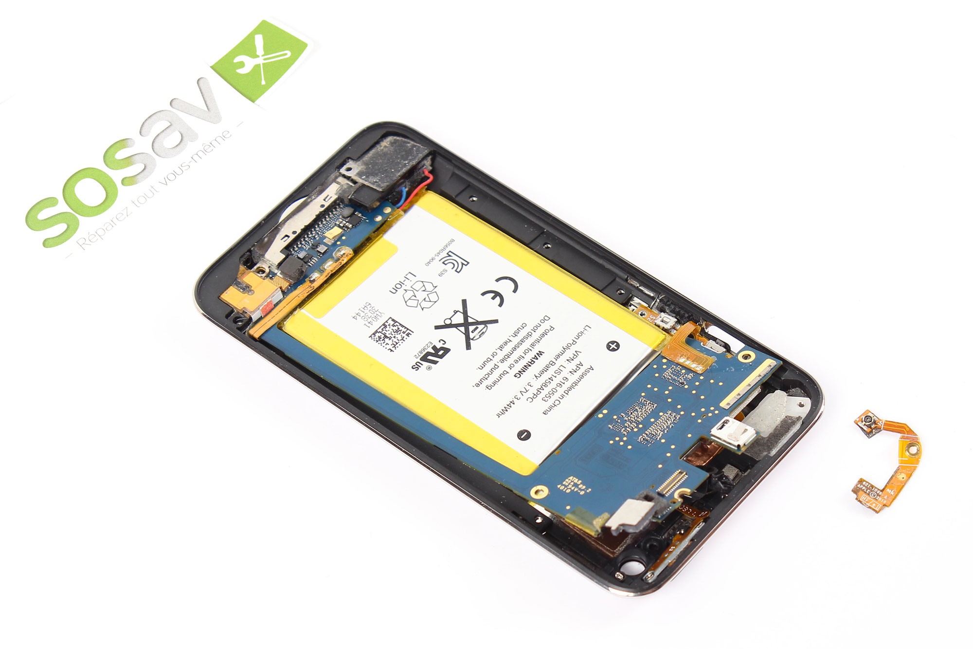

L'antenne wifi de votre iPod touch 4G est entièrement démontée.
Vous pouvez si désiré procéder au remplacement de celle-ci par une neuve.
