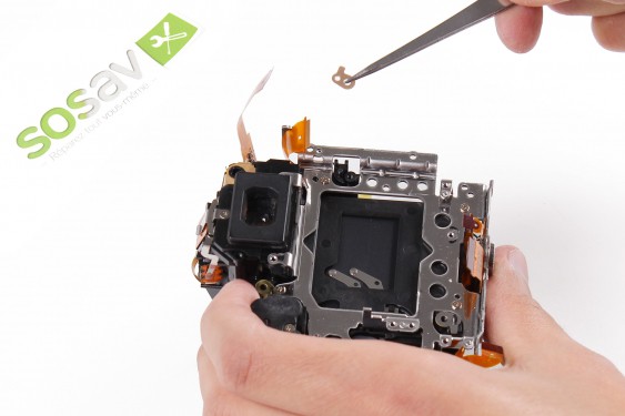

Utilisez ensuite la pince afin de retirer l'élément métallique gauche.
Etape 46

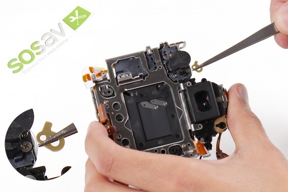

A l'aide d'un tournevis cruciforme, devissez les quatre vis entourées en rouge puis procédez au retrait du support trépied.
Etape 61

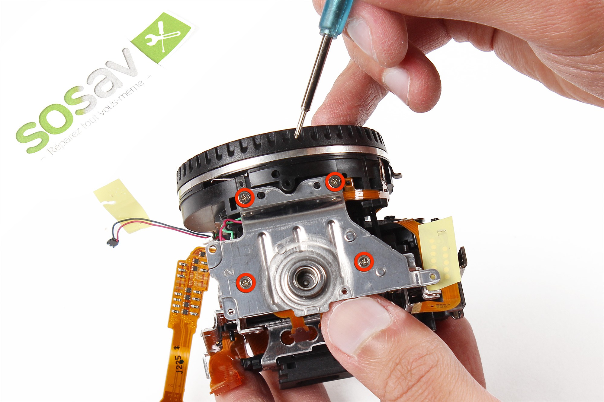

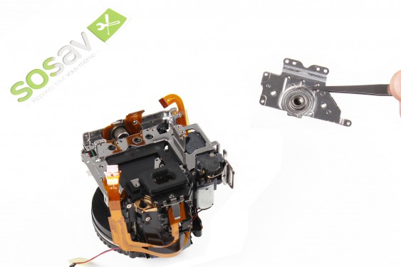

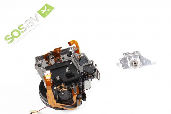

Utilisez un tournevis cruciforme afin de dévisser les deux vis localisées sur l'armature métallique.

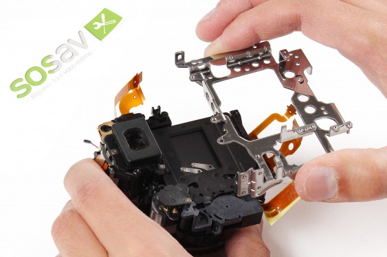

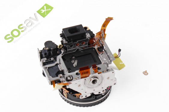

Etape 62
Retirez ensuite l'armature métallique.

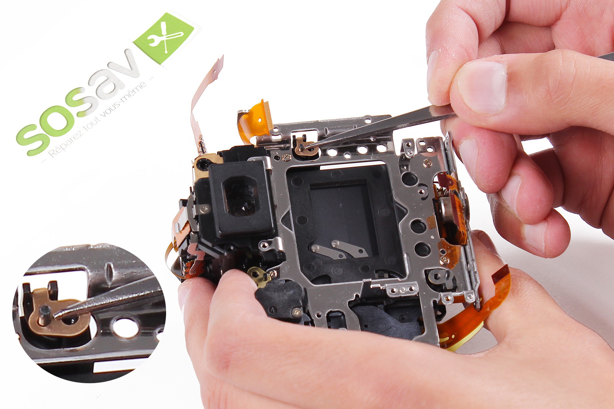

Etape 63

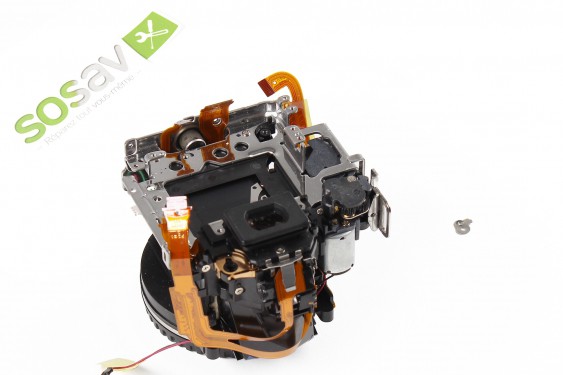

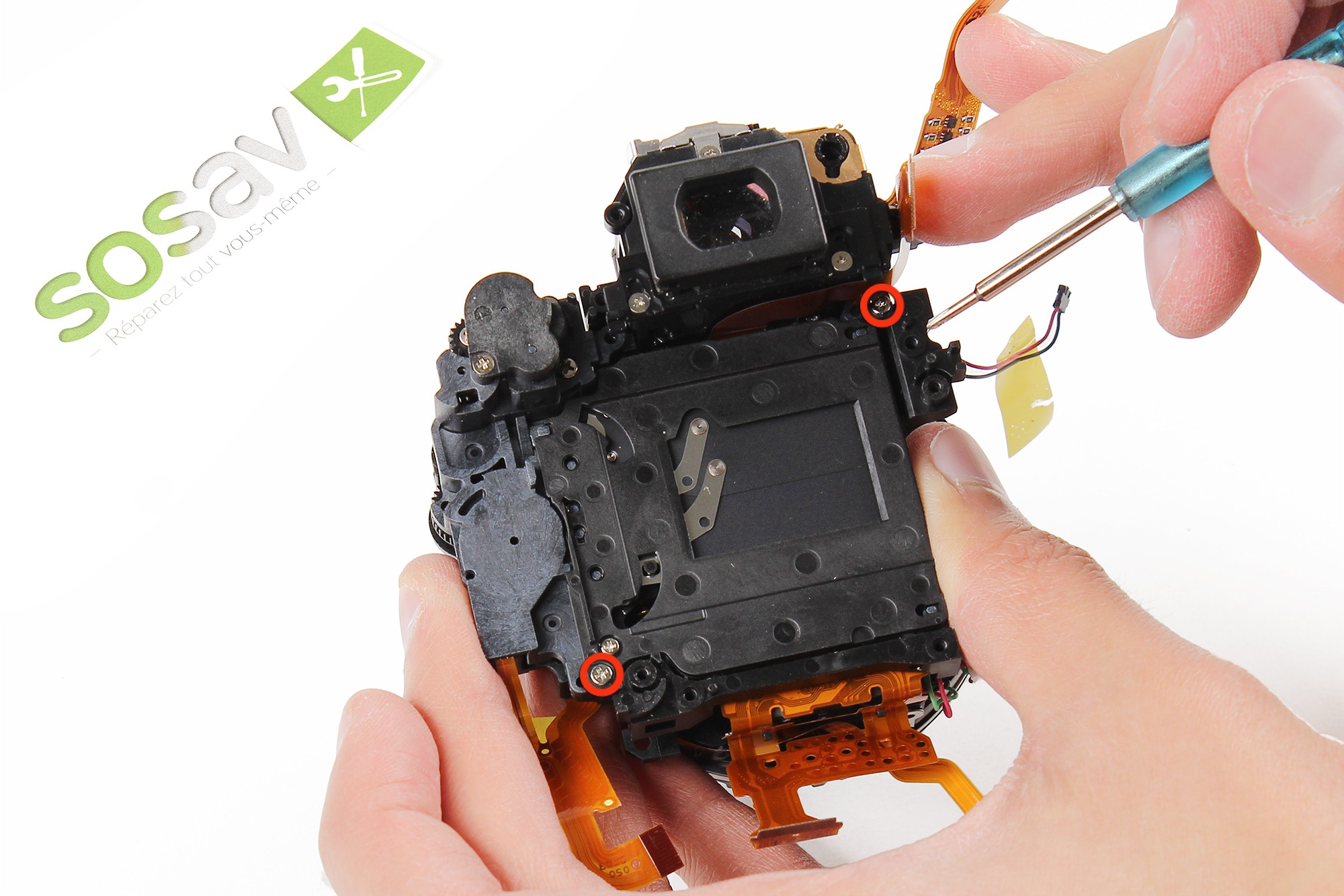

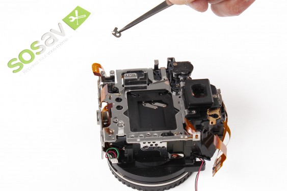

A l'aide d'un tournevis cruciforme, dévissez les deux vis entourées en rouge.

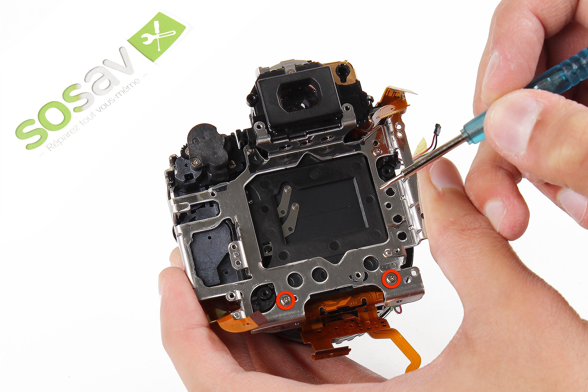

Etape 64

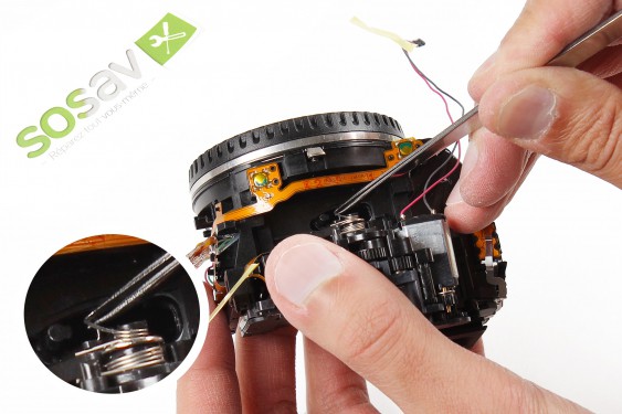

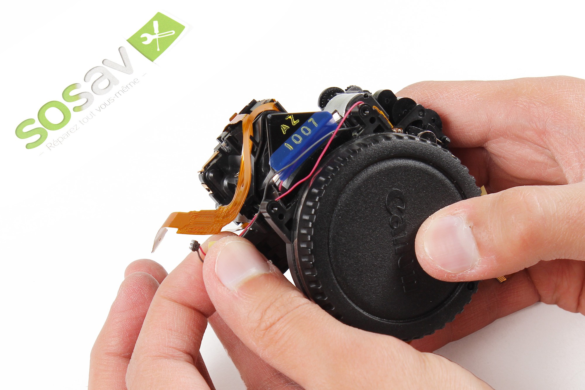

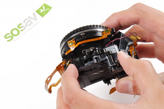

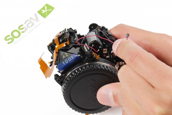

Retirez ensuite les deux fils d'alimentation du moteur électrique du miroir en les décalant légèrement comme indiqué sur les photos.

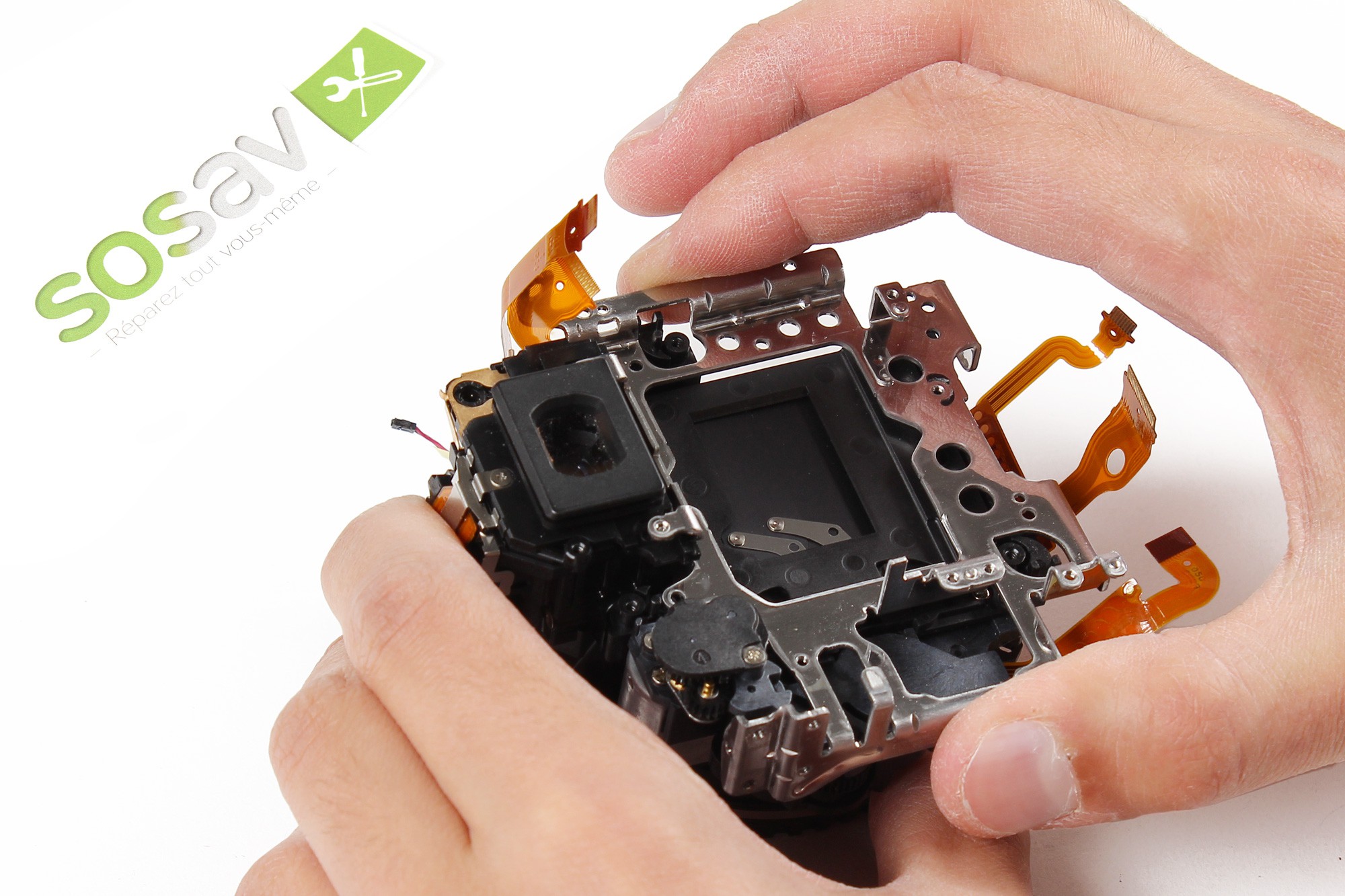

Etape 65

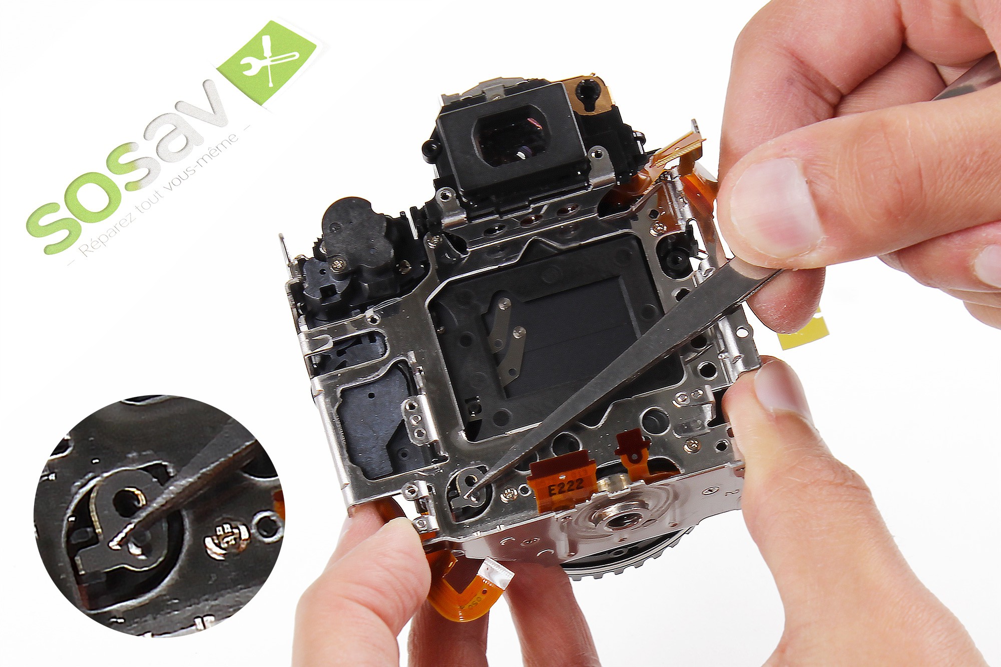

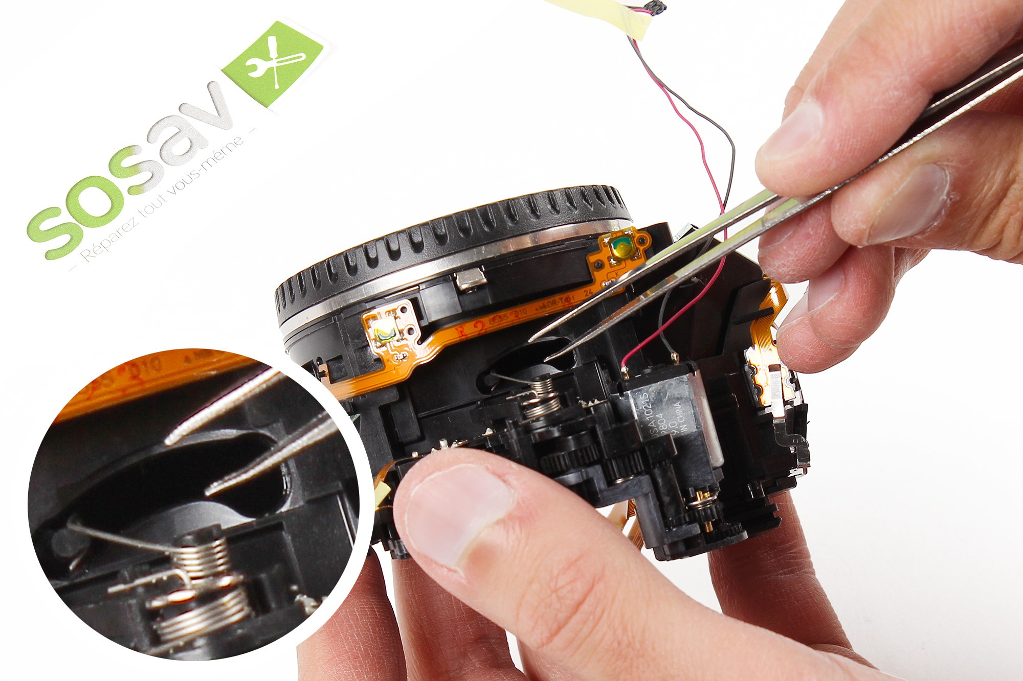

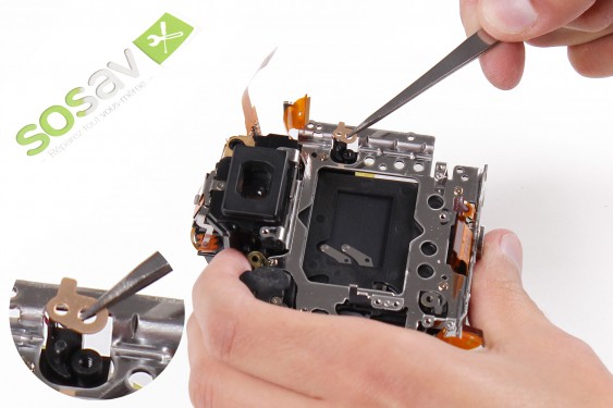

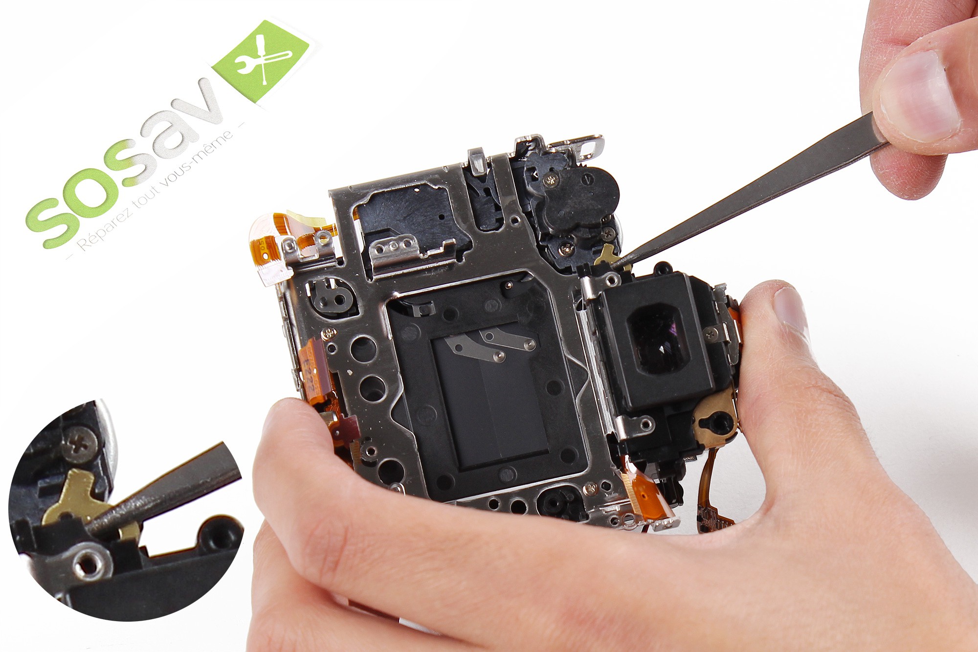

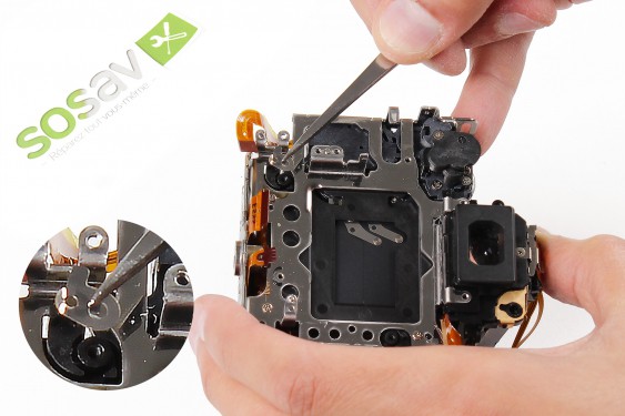

A l'aide d'une pince, soulevez très délicatement le ressort métallique puis faites le passer par dessus l'élément en plastique noir situé à gauche.

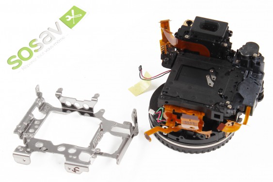

Etape 66

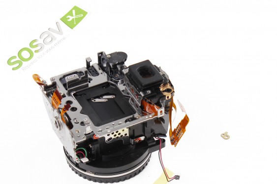

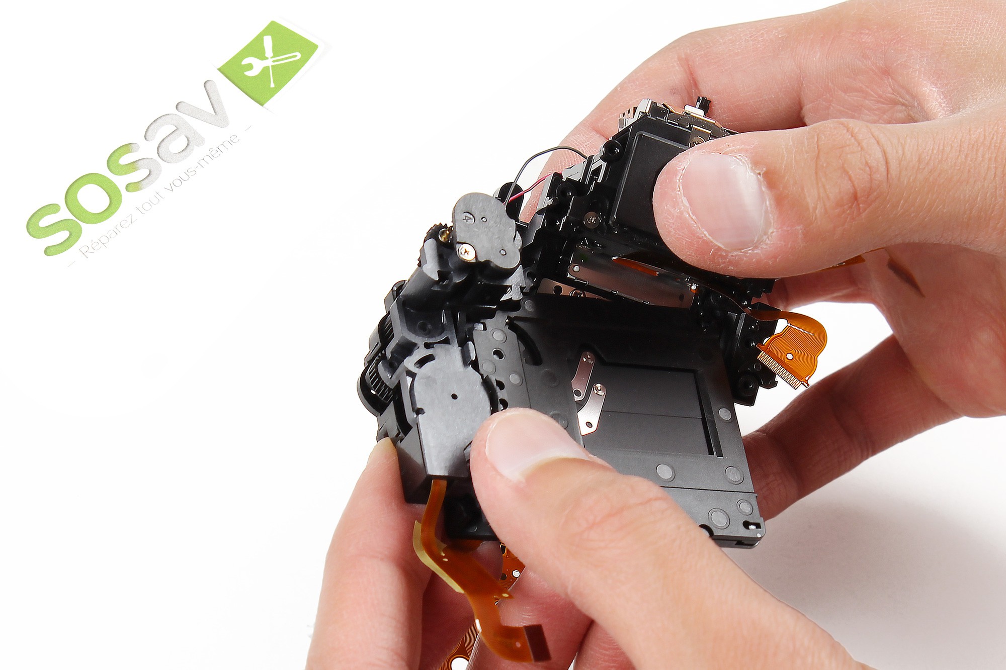

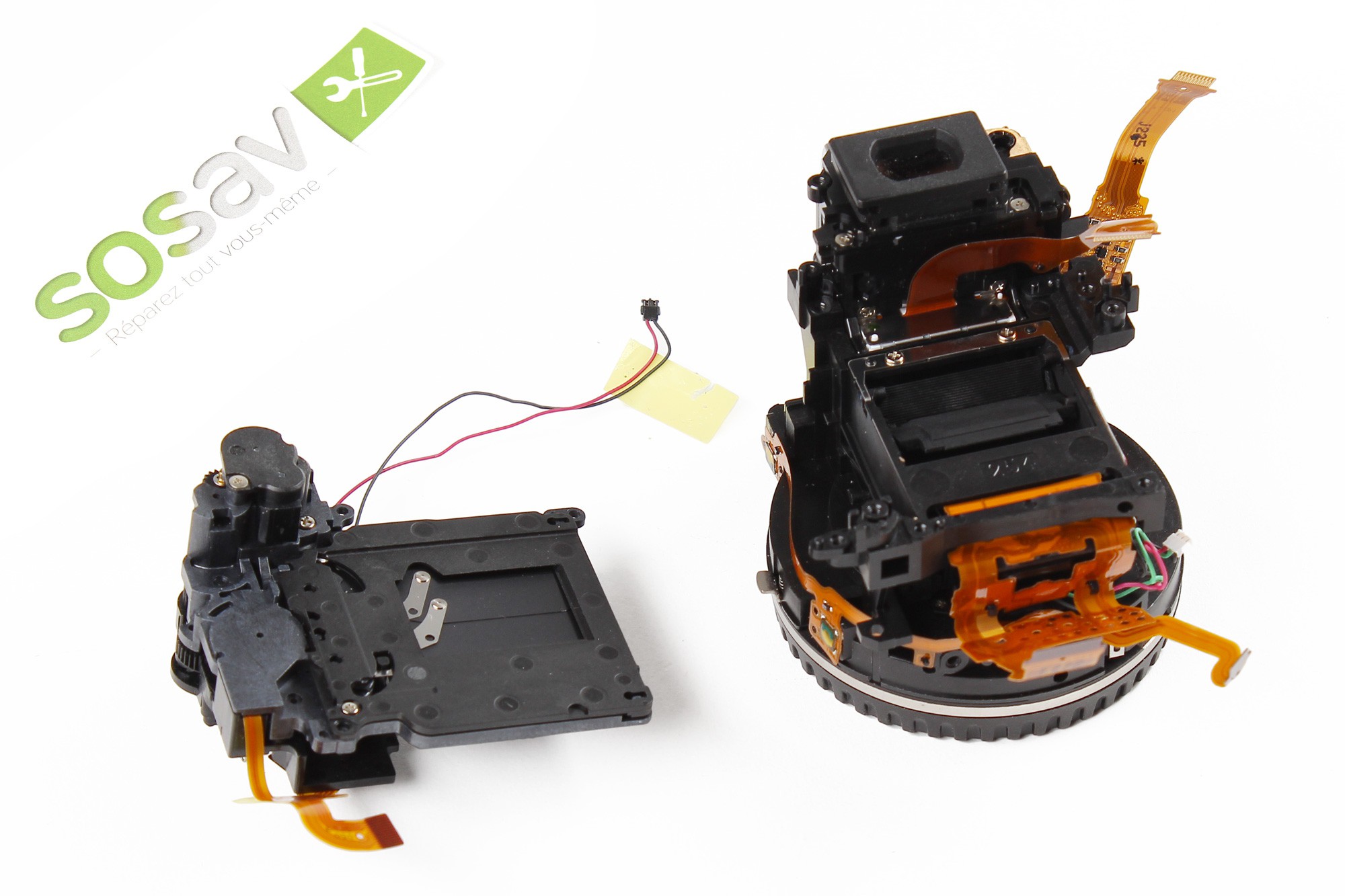

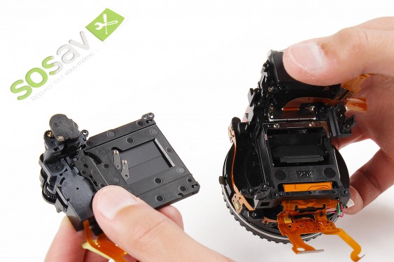

Soulevez ensuite délicatement l'obturateur complet puis retirez-le.
Etape 67
L'obturateur complet du Canon EOS 1000D / Rebel XS / Kiss F est désormais démonté.Procédez à son remplacement si cela est nécessaire.
