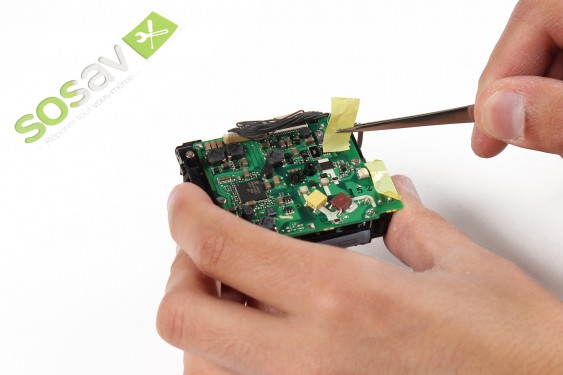

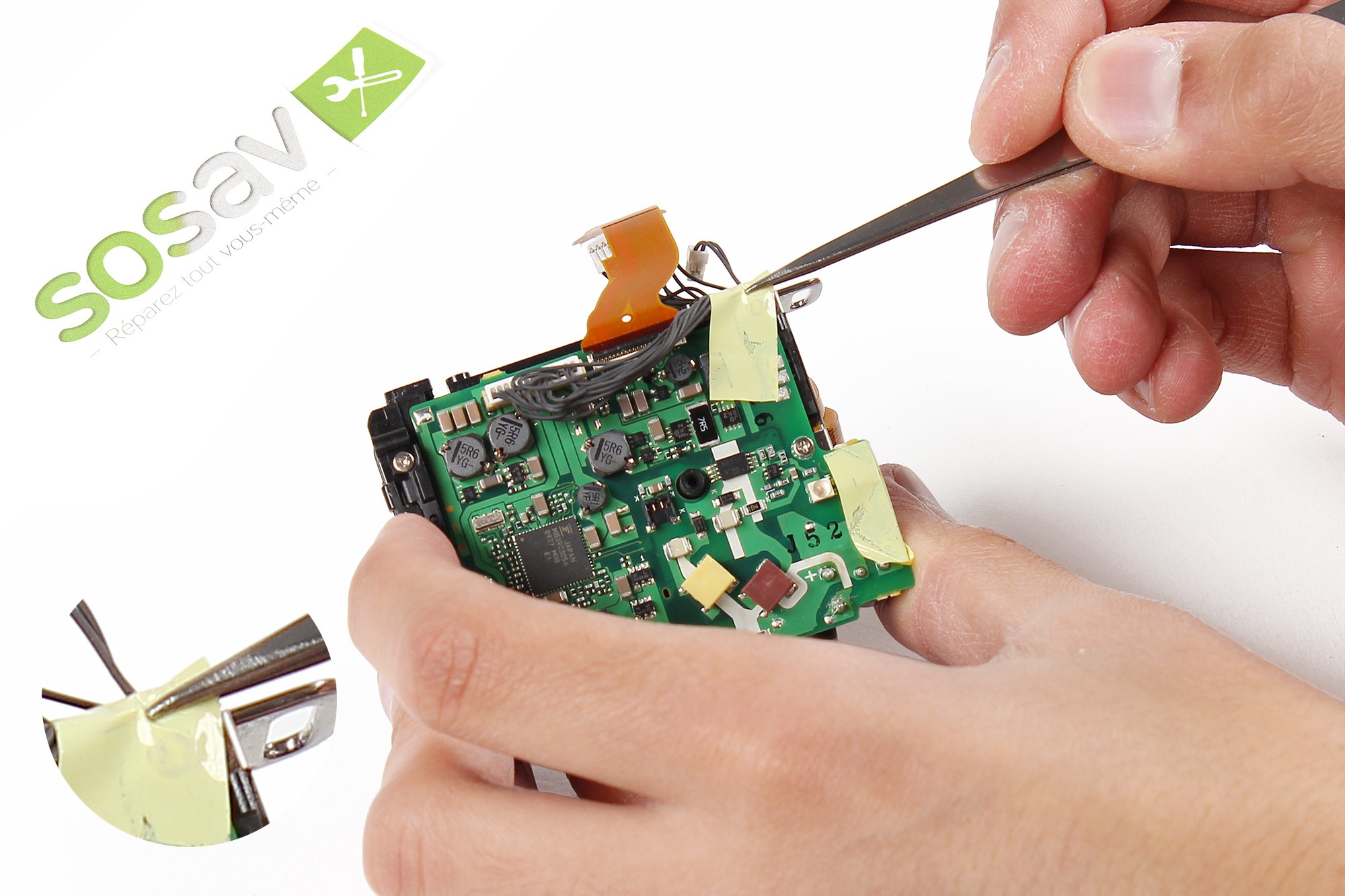

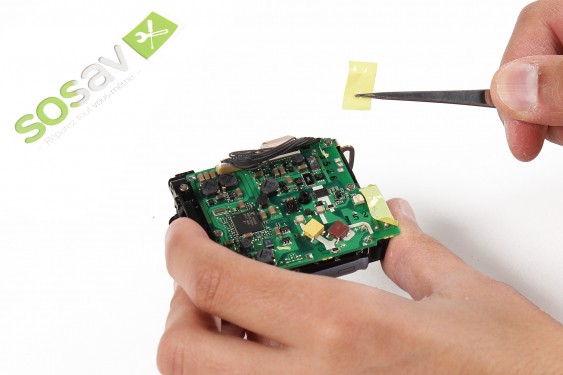

Avec la pince, saisissez le scotch d'isolation jaune puis retirez-le.Conservez ce scotch pour le remontage !
Etape 54

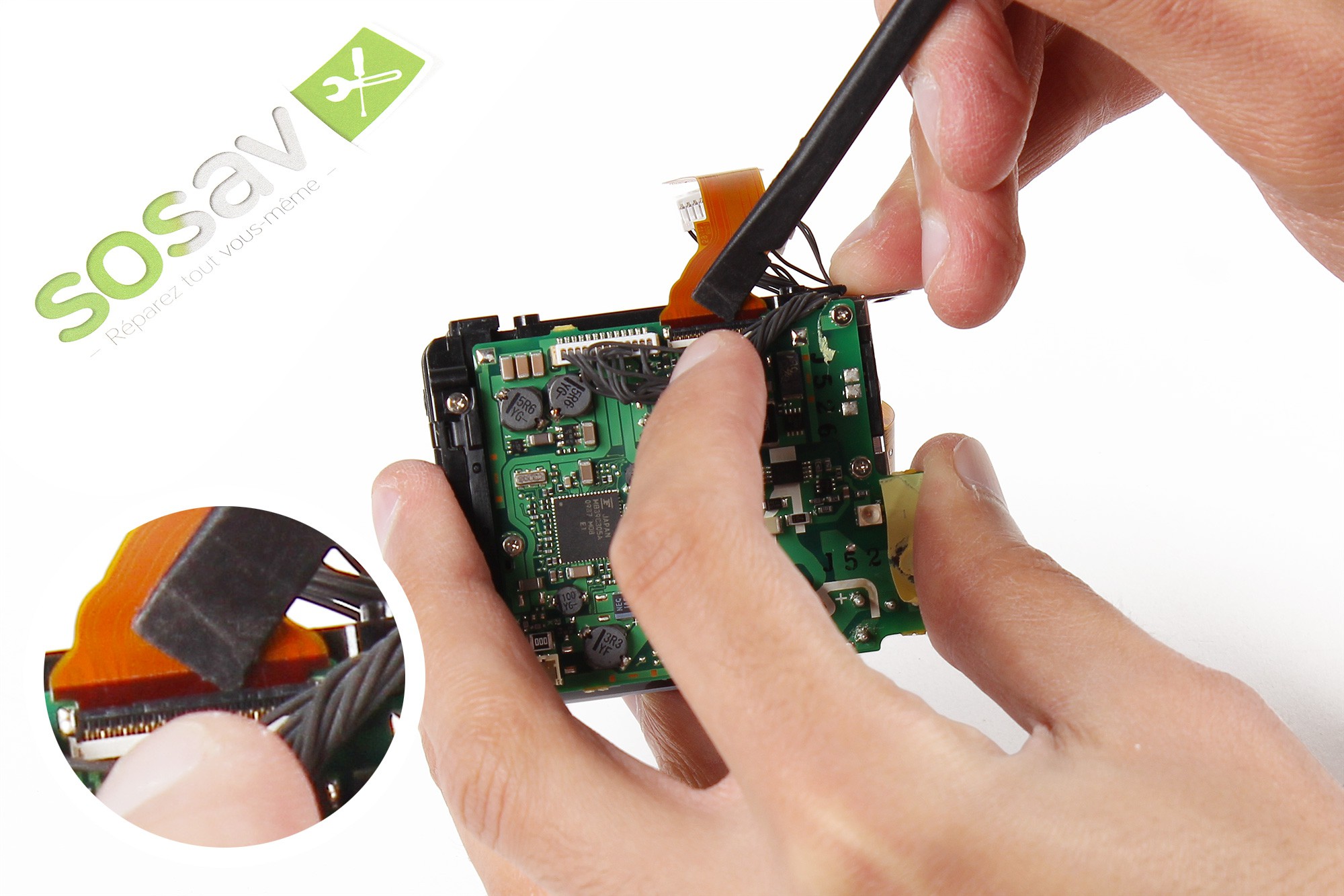

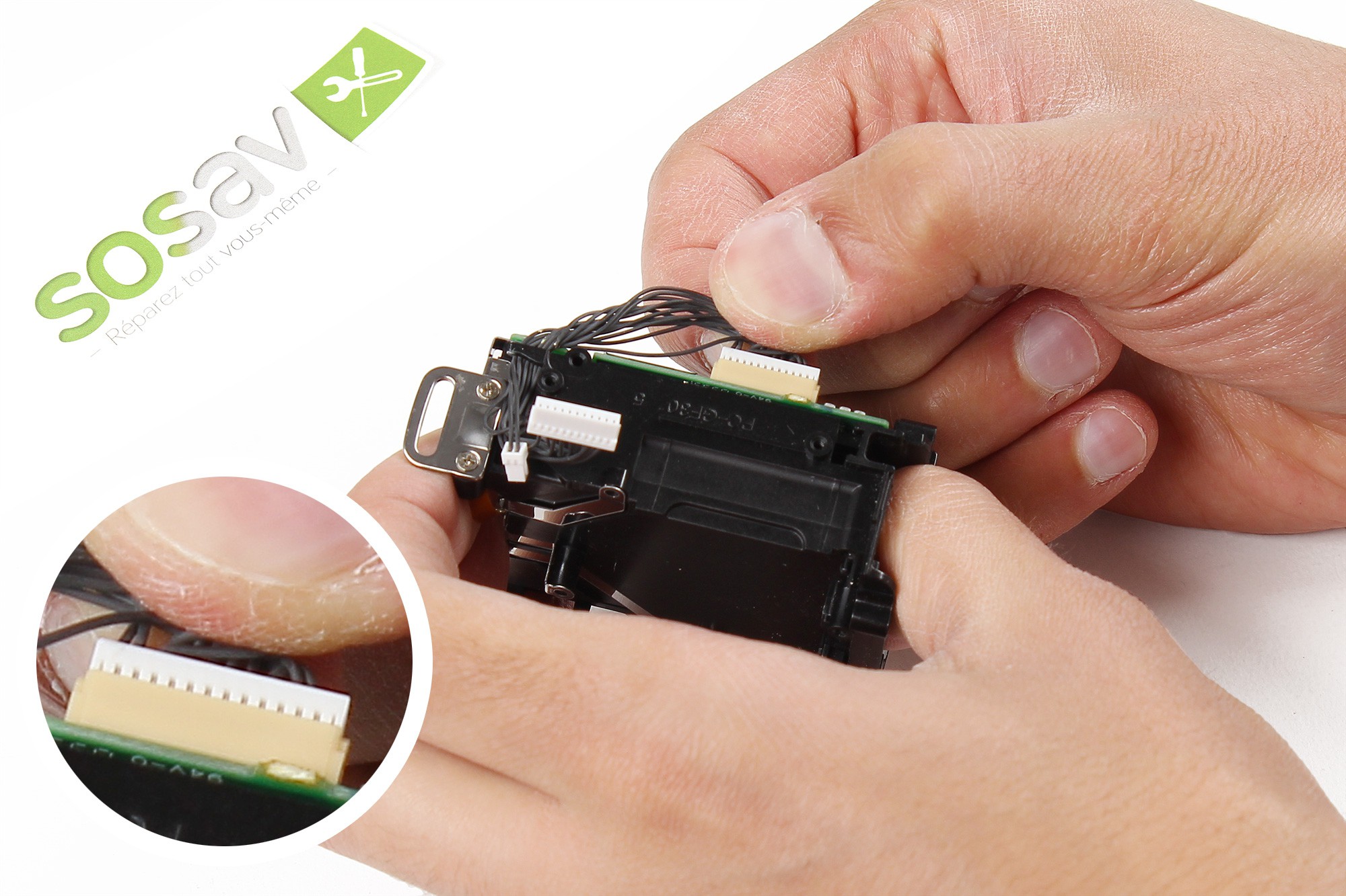

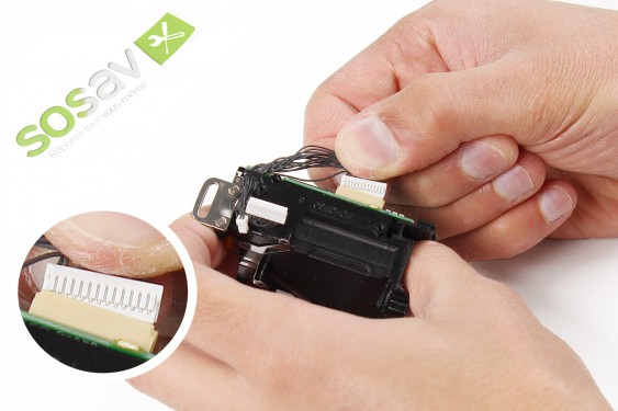

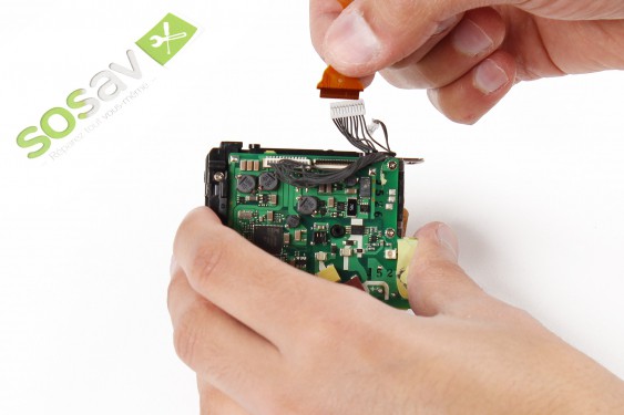

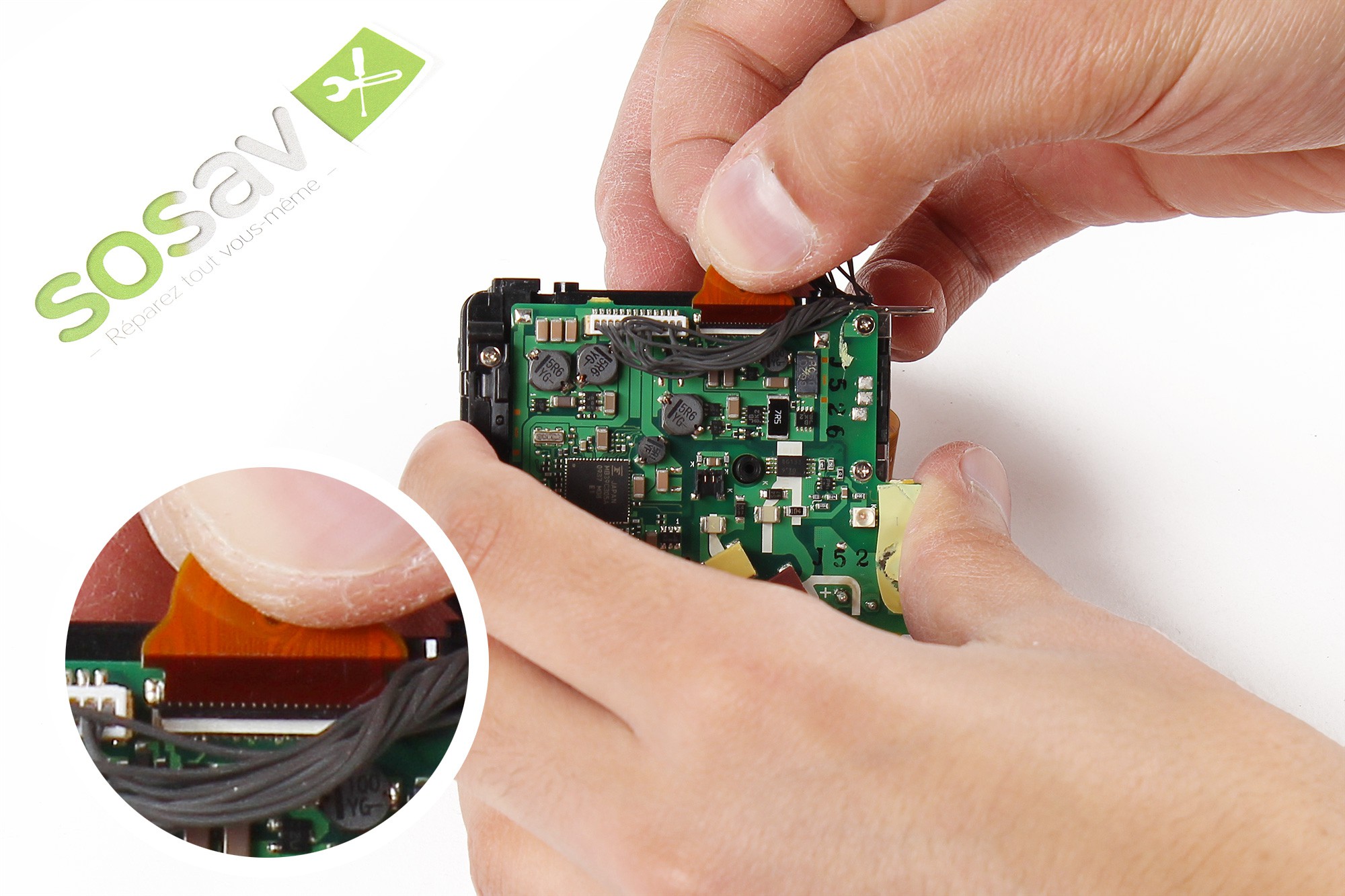

Déverrouillez le connecteur de la nappe de liaison de la carte d'alimentation en utilisant la spatule en nylon.
Etape 55
Saisissez ensuite la nappe de liaison puis retirez-la.
Etape 56

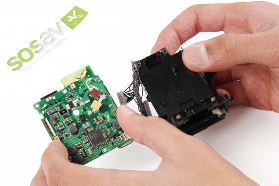

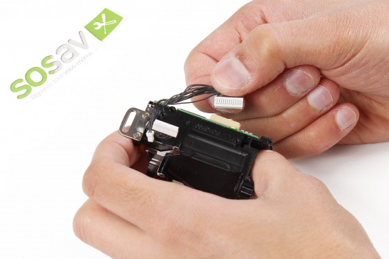

Saisissez le câble de liaison de la carte d'alimentation puis procédez délicatement à sa déconnexion.Soyez délicat lors de cette opération afin de ne pas endommager le câble qui est très fragile !
Etape 57

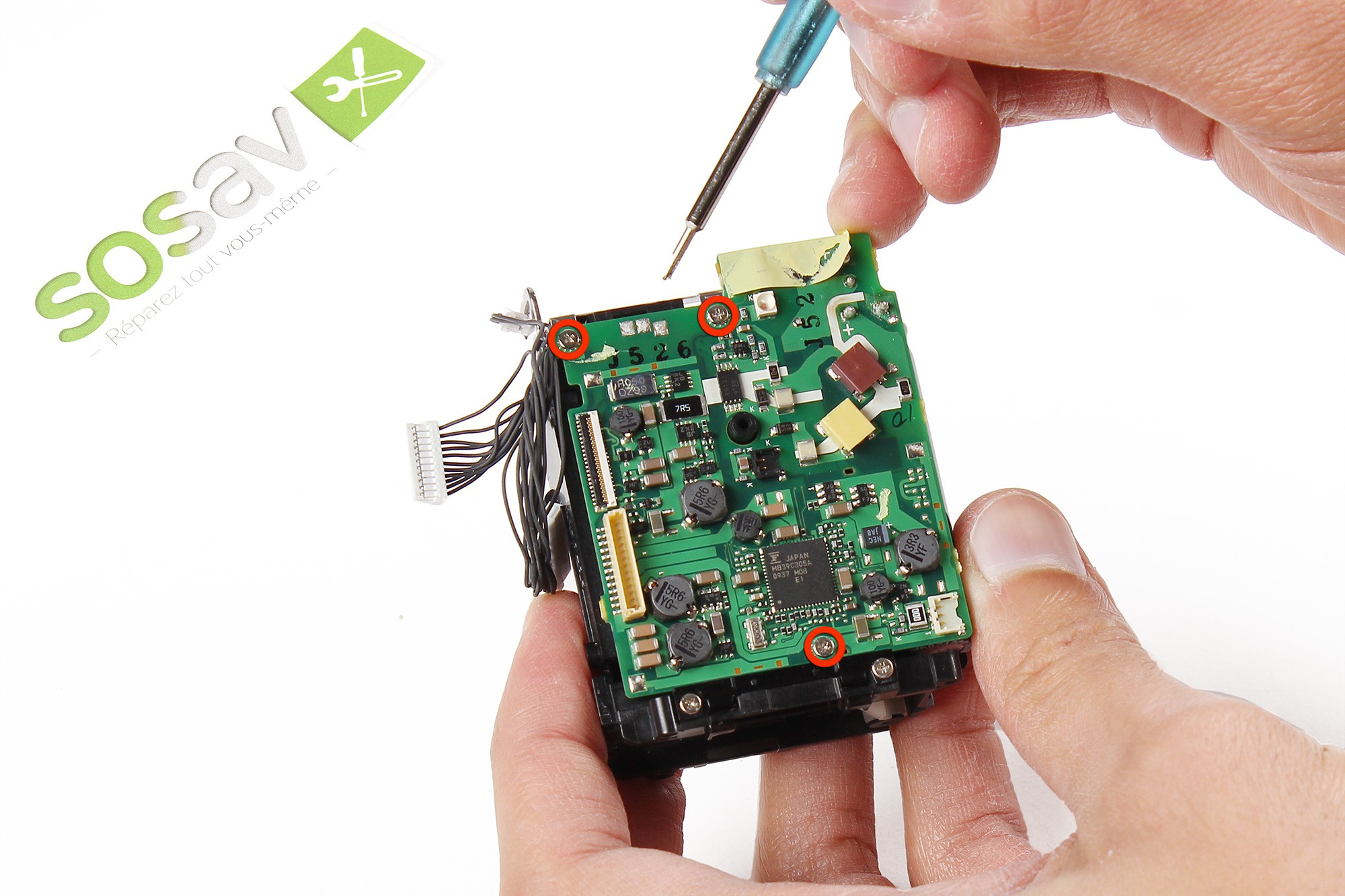

Dévissez les trois vis entourées en rouge.
Etape 58

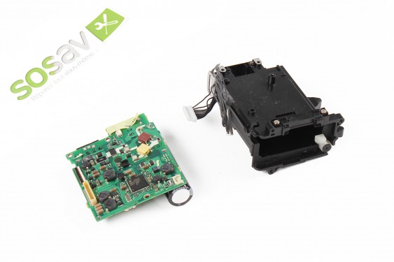

Saisissez la carte d'alimentation puis procédez à son retrait.
Etape 59

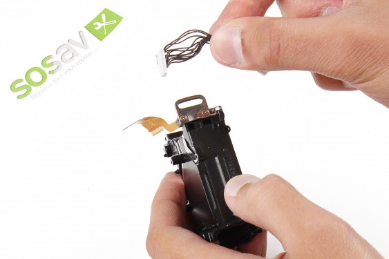

Retirez délicatement le câble de liaison de la carte d'alimentation.Soyez très délicat lors de cette opération, le câble étant très fragile !
Etape 60

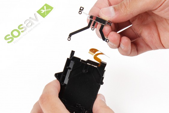

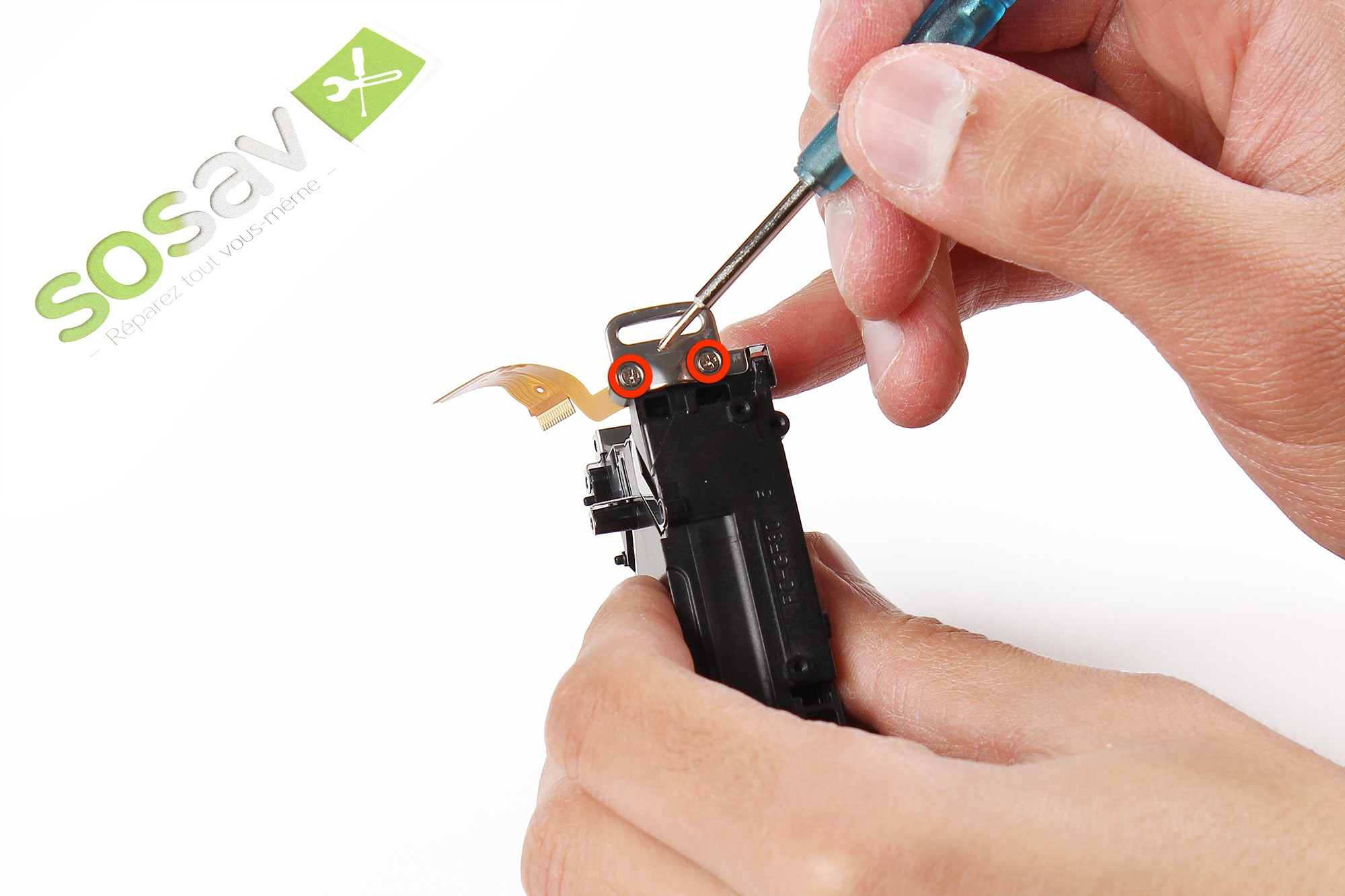

Utilisez un tournevis cruciforme afin de dévisser les deux vis entourées en rouge.
Etape 61

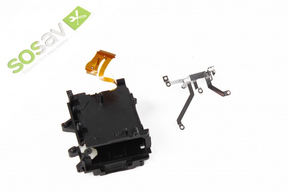

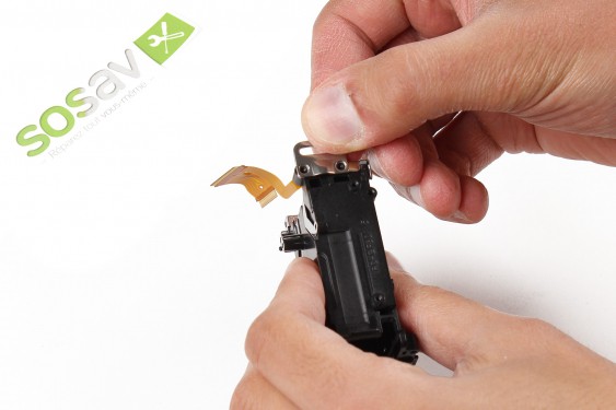

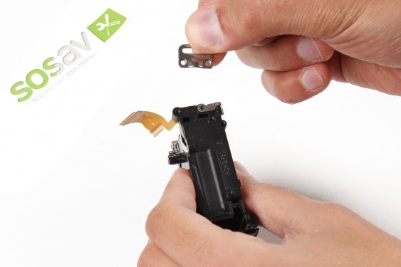

Procédez ensuite au retrait du support de courroie droit.
Etape 62

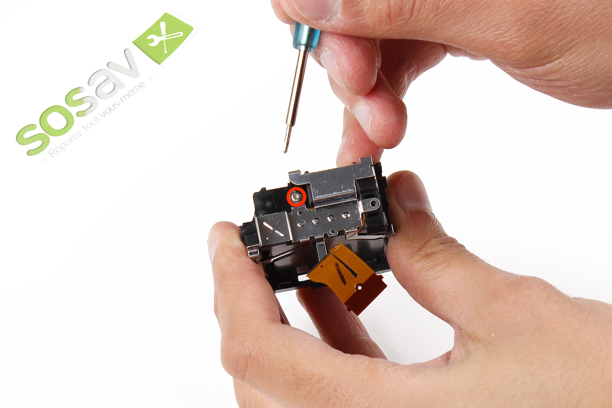

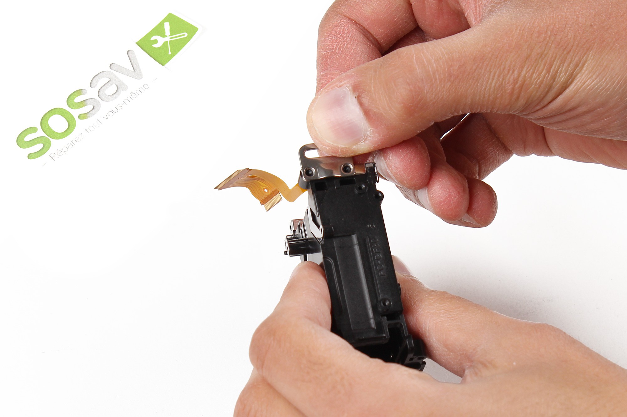

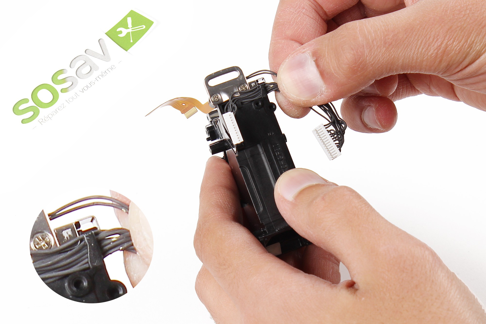

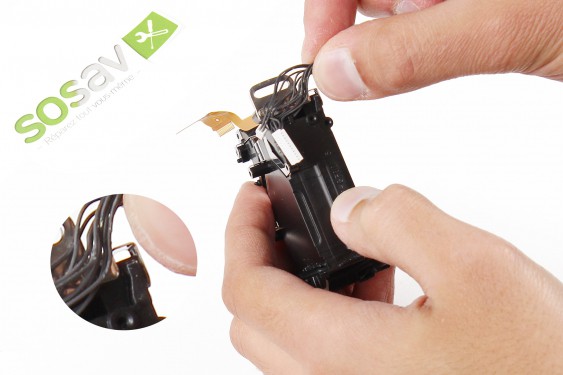

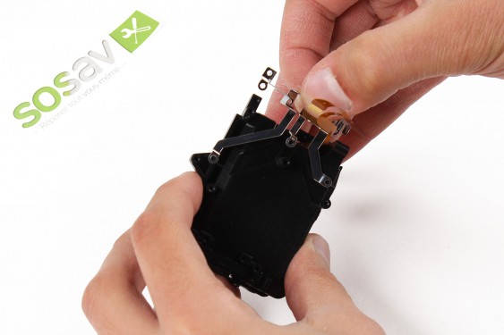

A l'aide d'un tournevis cruciforme, dévissez la vis entourée en rouge.
Etape 63

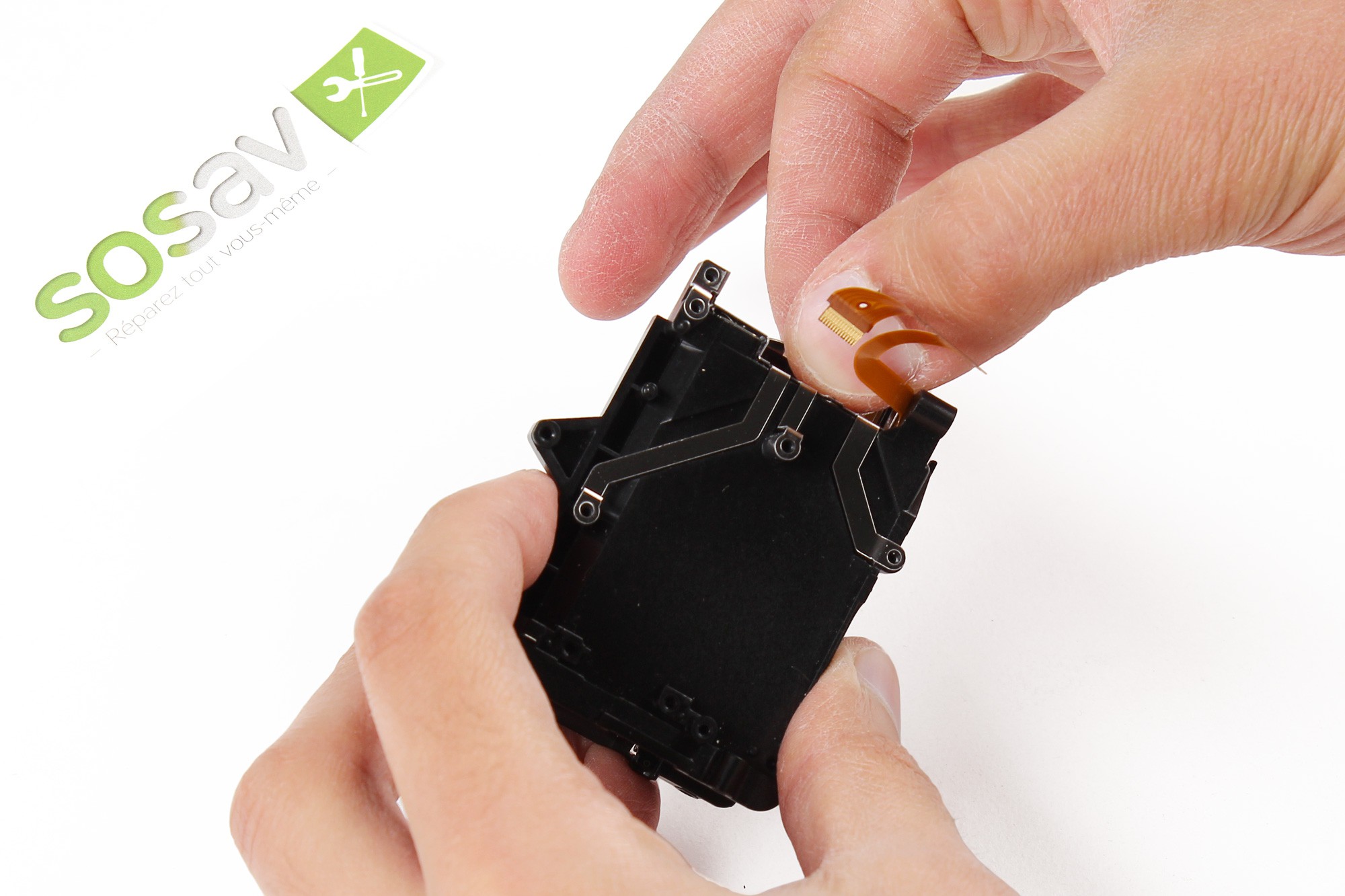

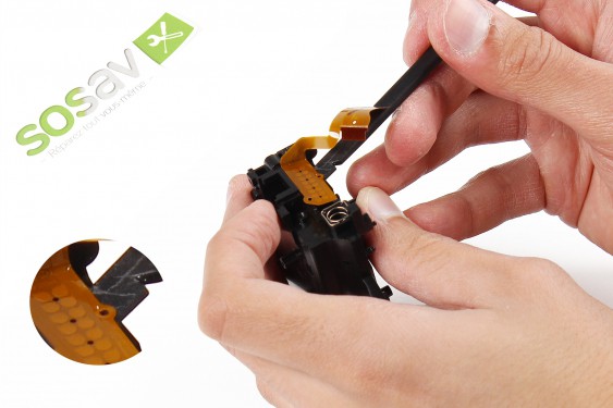

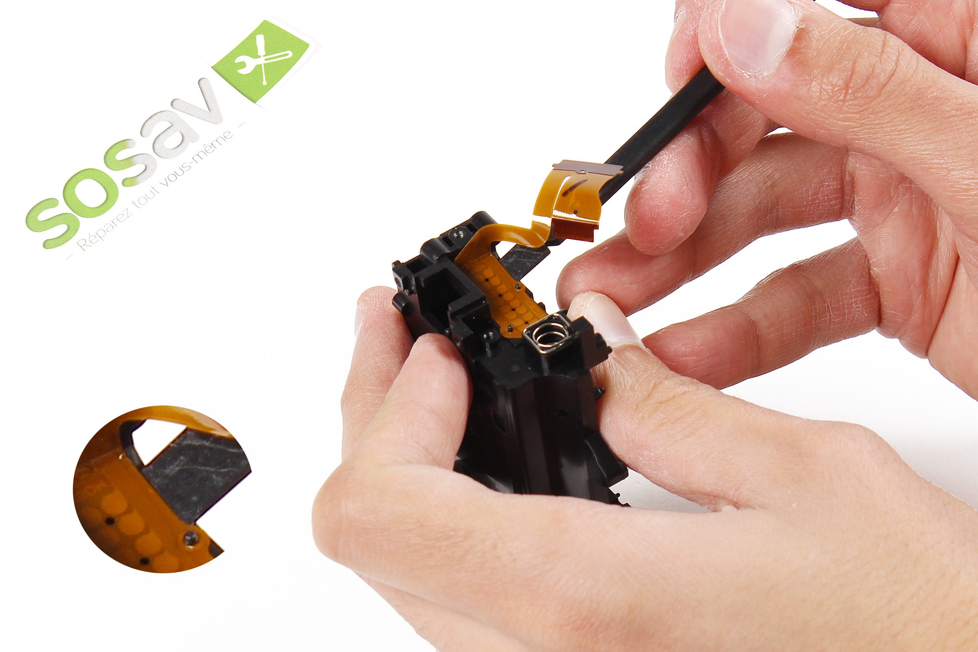

Saisissez ensuite l'ensemble de contacts métalliques de la batterie puis procédez à leur retrait.
Etape 64

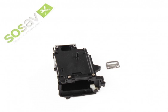

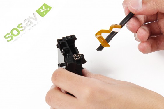

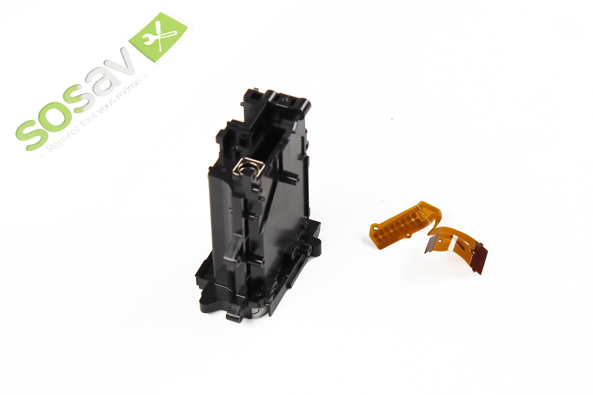

A l'aide d'une spatule en nylon, décollez puis retirez la nappe de contact poignée batterie.
Etape 65

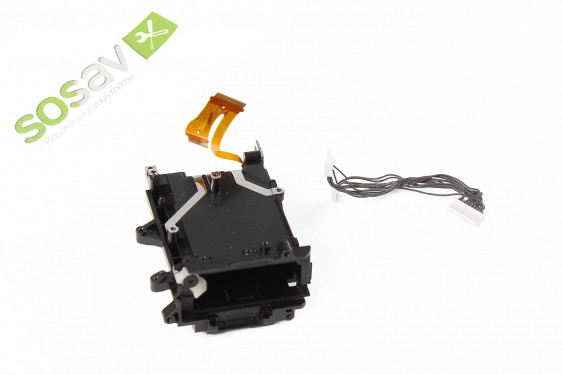

La nappe de contact poignée batterie est désormais démontée.Procédez à son remplacement par une pièce neuve si cela est nécessaire.
