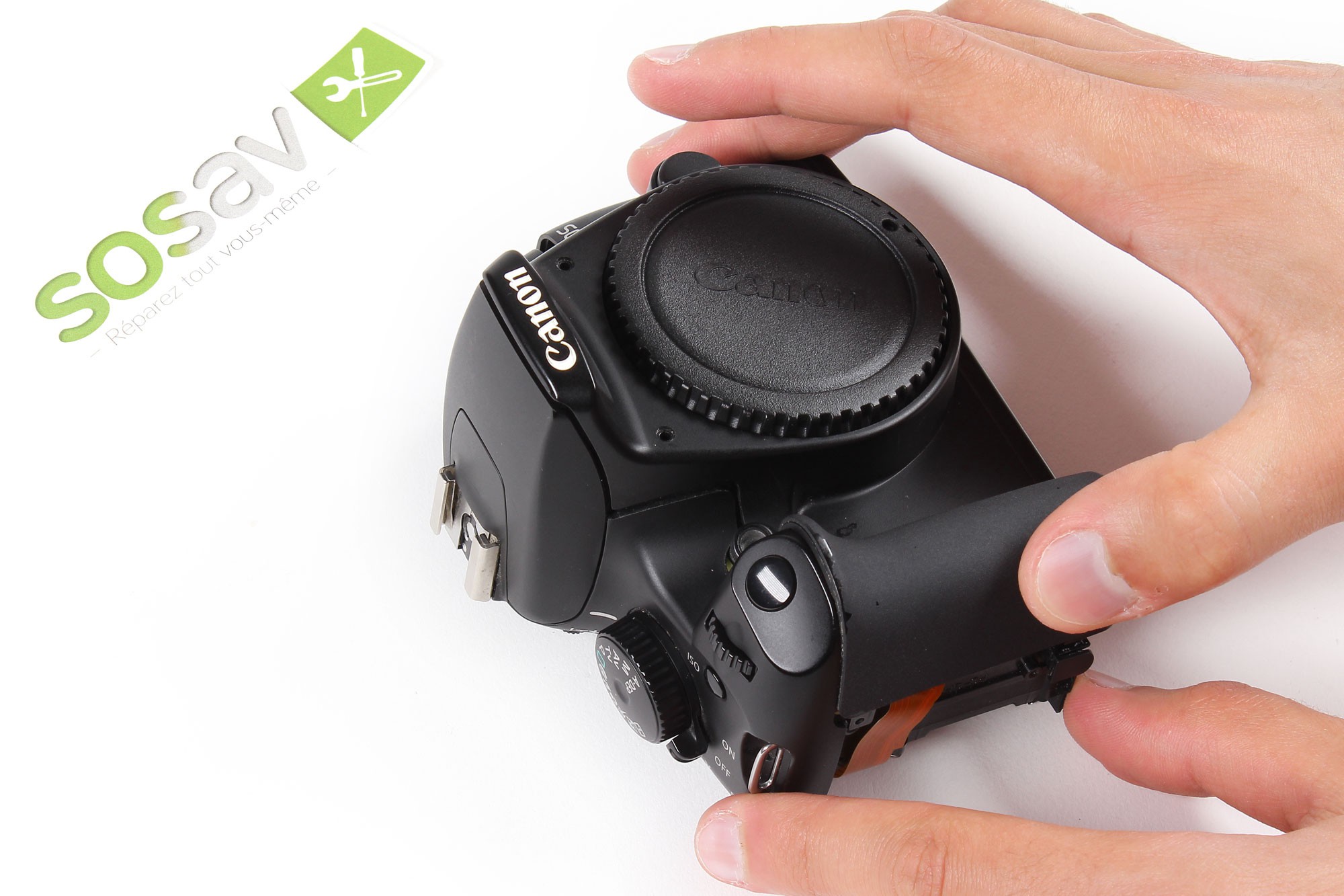

Appuyez ensuite sur le bouton de déverrouillage de l'objectif.Tout en maintenant l'appui sur ce bouton de déverrouillage, tournez l'objectif dans le sens contraire des aiguilles d'une montre afin de le dévisser et ainsi, le séparer du boîtier.
Posez ensuite le cache de l'appareil afin de protéger le capteur des éventuelles poussières pouvant s'y déposer.Une fois posé, tournez ce cache dans le sens des aiguilles d'une montre afin de le verrouiller correctement en place.

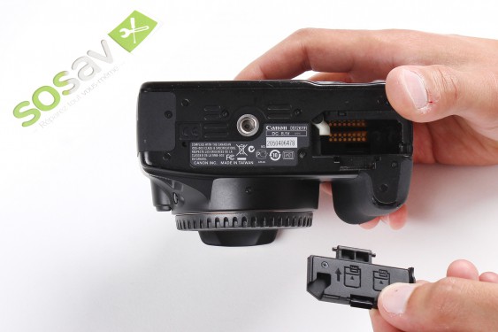

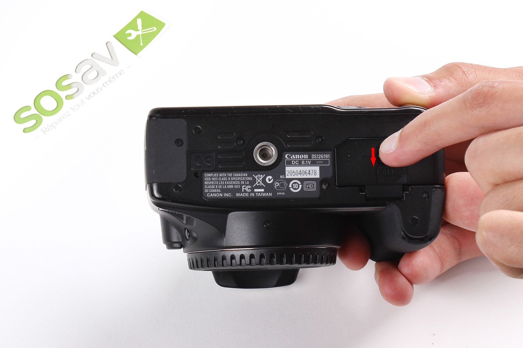

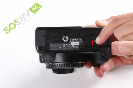

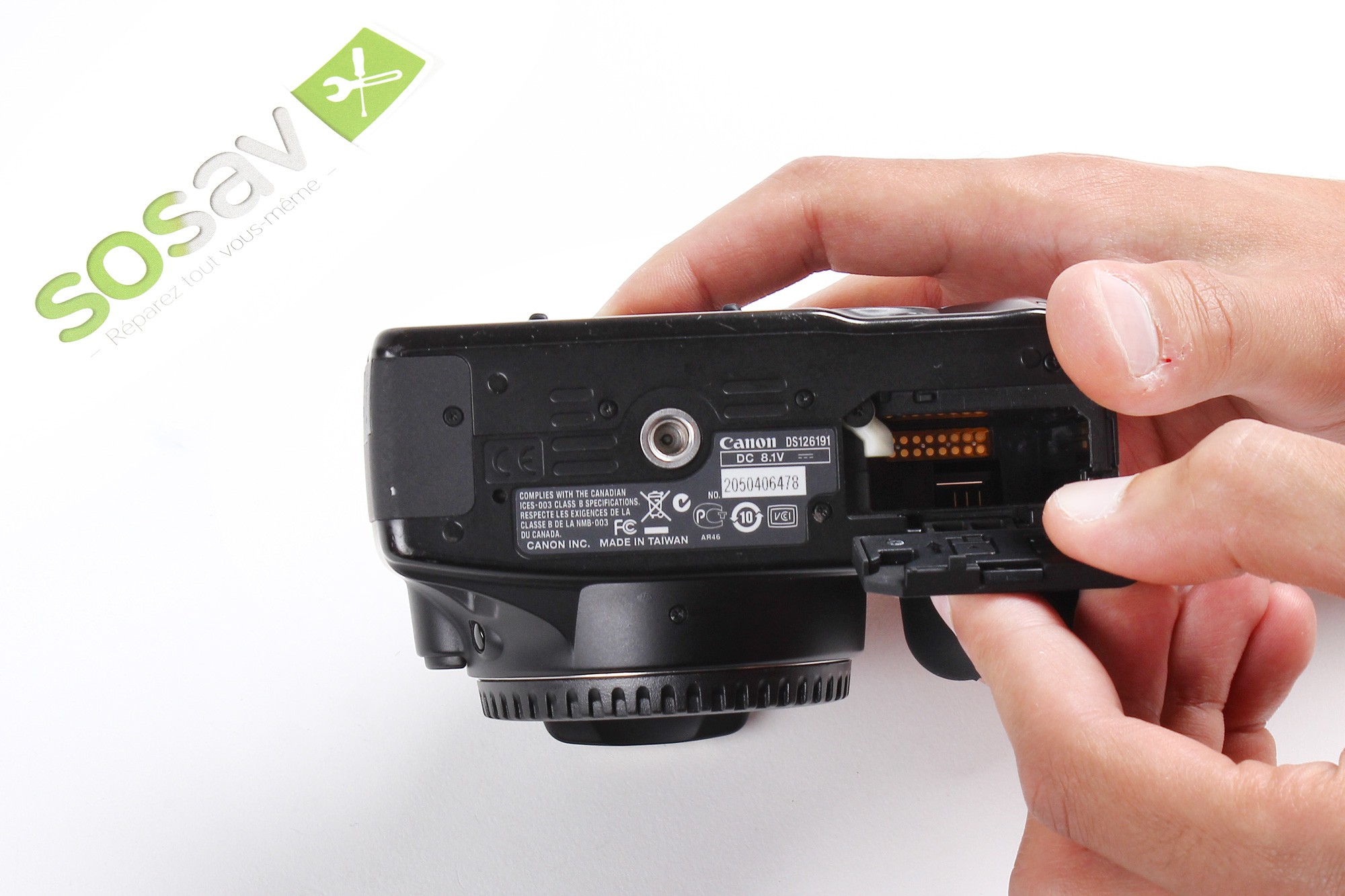

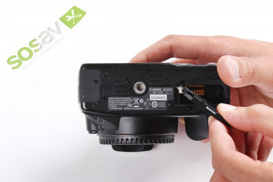

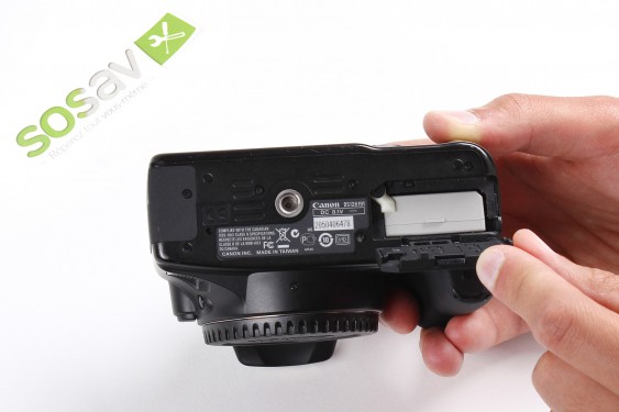

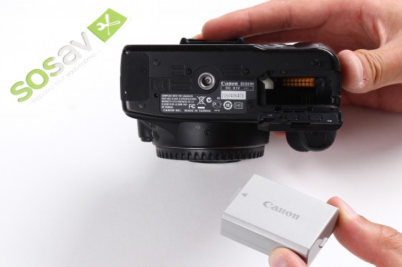

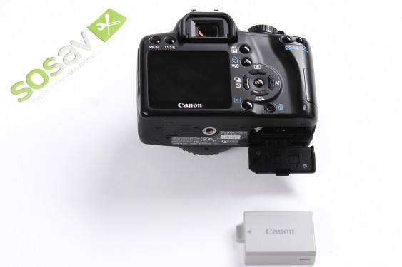

Positionnez l'appareil à l'envers, comme sur la photo.Poussez ensuite légèrement le taquet de verrouillage de la trappe de la batterie puis tirez délicatement cette dernière vers vous.

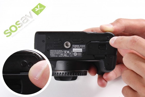

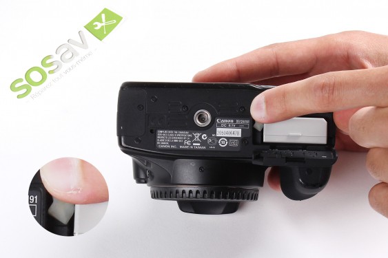

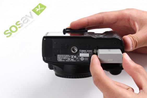

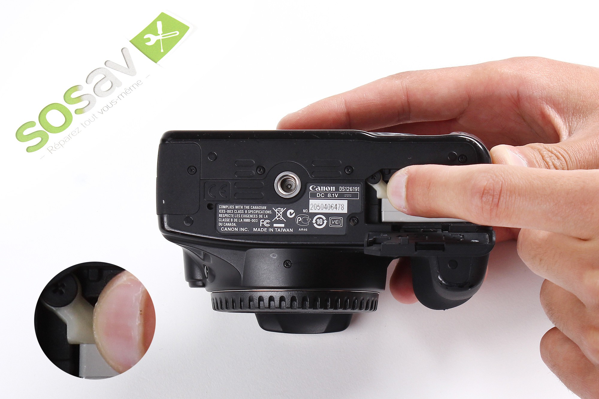

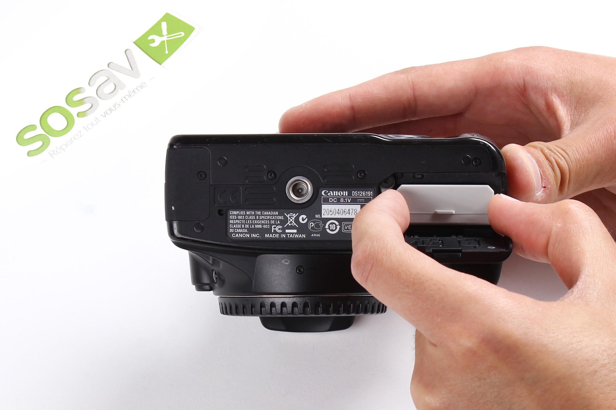

Poussez ensuite le ressort de verrouillage de la batterie afin de la déloger de son emplacement.Un ressort situé sous la batterie poussera cette dernière afin de faciliter son retrait.Saisissez ensuite la batterie, puis procédez à son retrait de l'appareil photo.

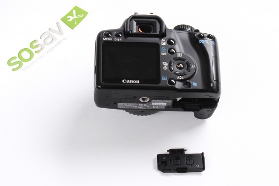

Saisissez le capot de la batterie puis procédez délicatement à son retrait en le poussant vers l'avant, comme indiqué sur les photos.

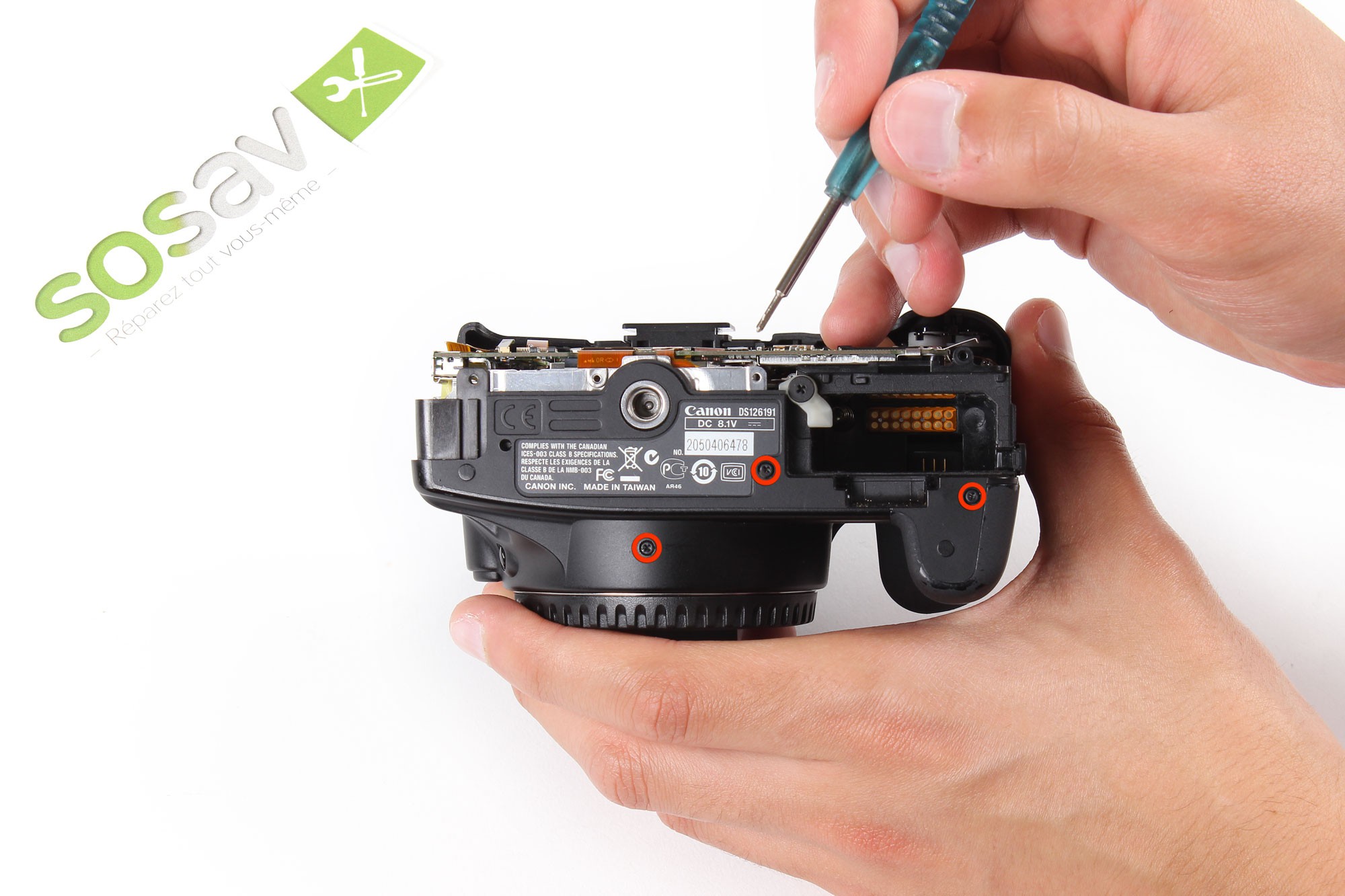

Retournez désormais l'appareil, afin d'avoir le dessous face à vous.A l'aide d'un tournevis cruciforme, dévissez ensuite les quatre vis entourées en rouge.

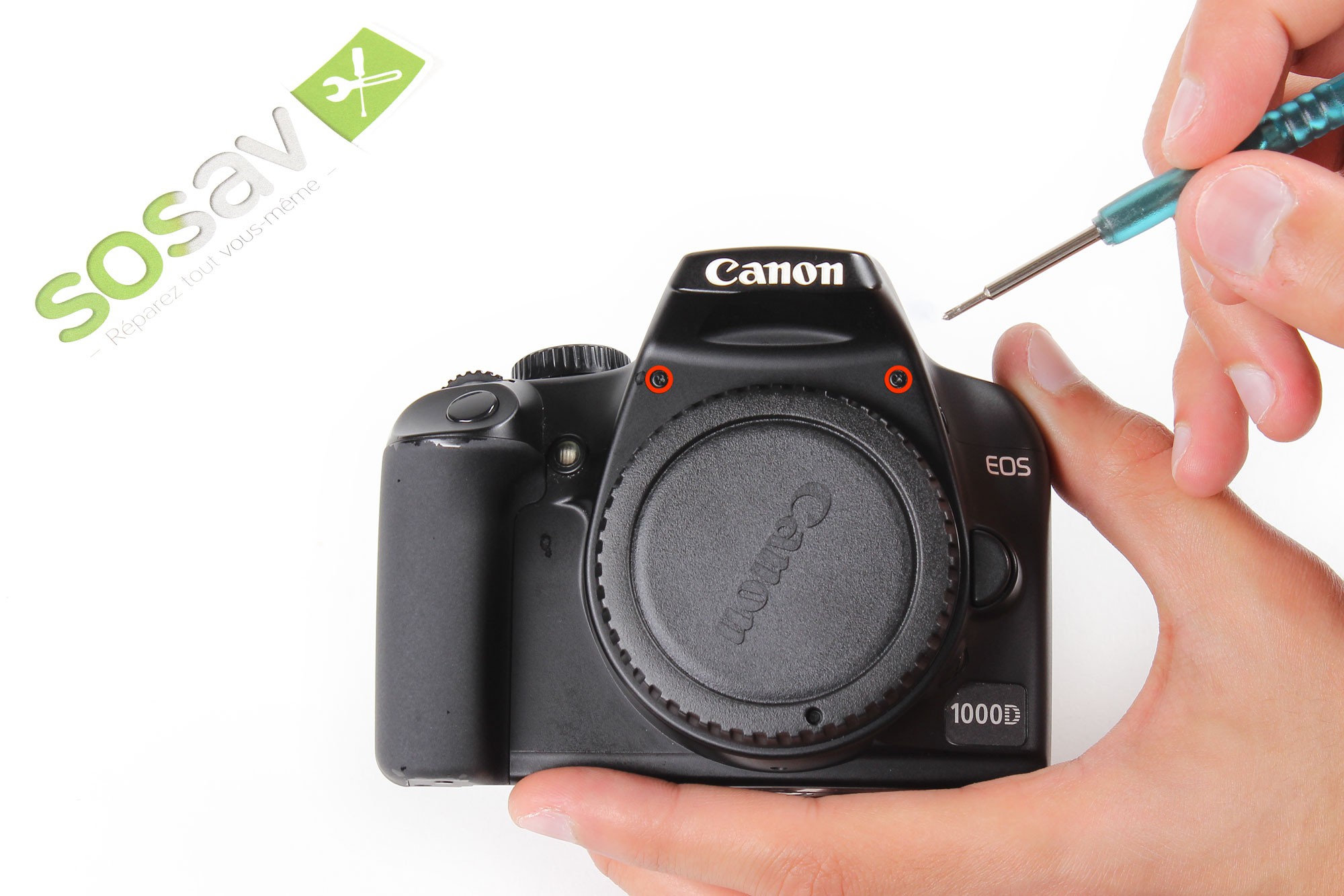

Toujours à l'aide d'un tournevis cruciforme, dévissez les deux vis entourées en rouge.Ces vis maintiennent la partie haute de la coque avant.

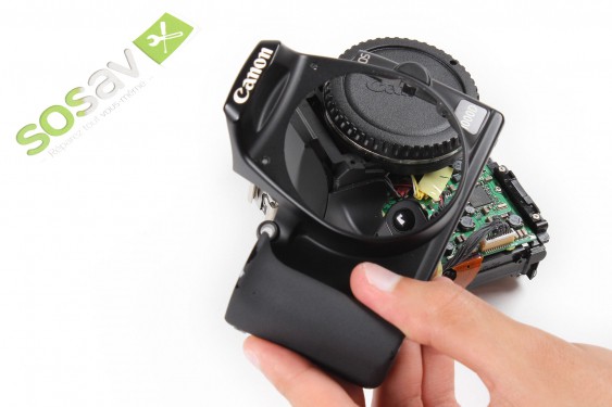

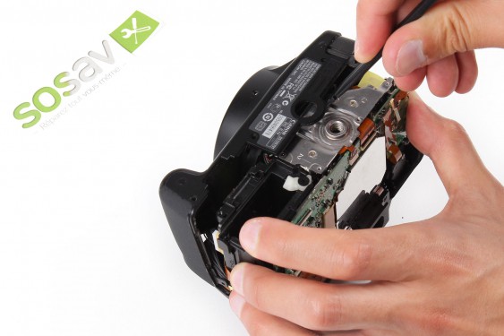

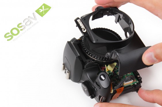

A l'aide de la spatule en nylon, faites levier sur la partie basse de la coque avant afin de la déclipser de l'appareil.
Procédez ensuite au retrait de la coque avant.Avertissement : Veillez à ne pas toucher à la carte électronique située sous la coque arrière ! Cette dernière contient le condensateur de flash susceptible d'être encore électriquement chargé !

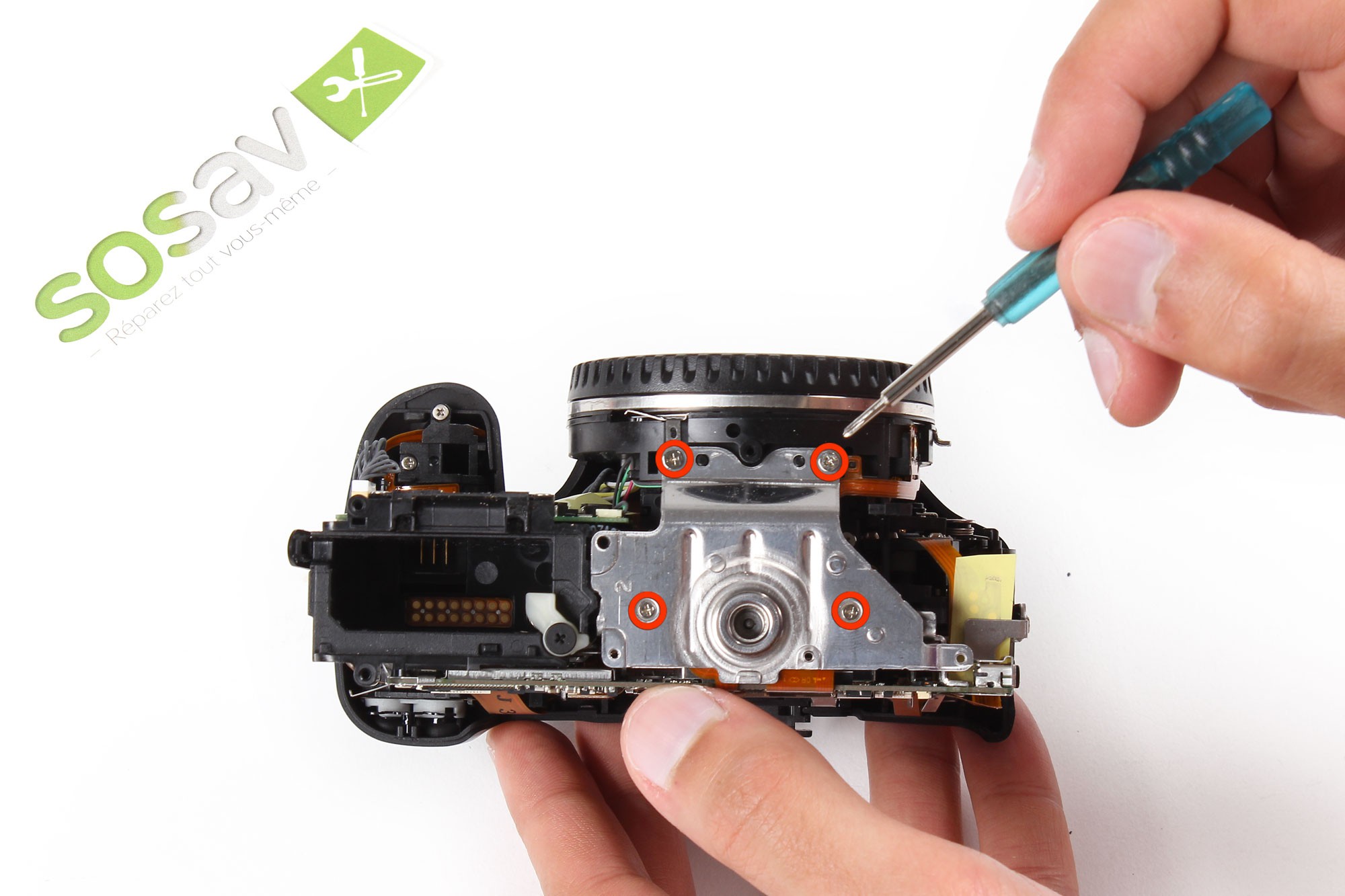

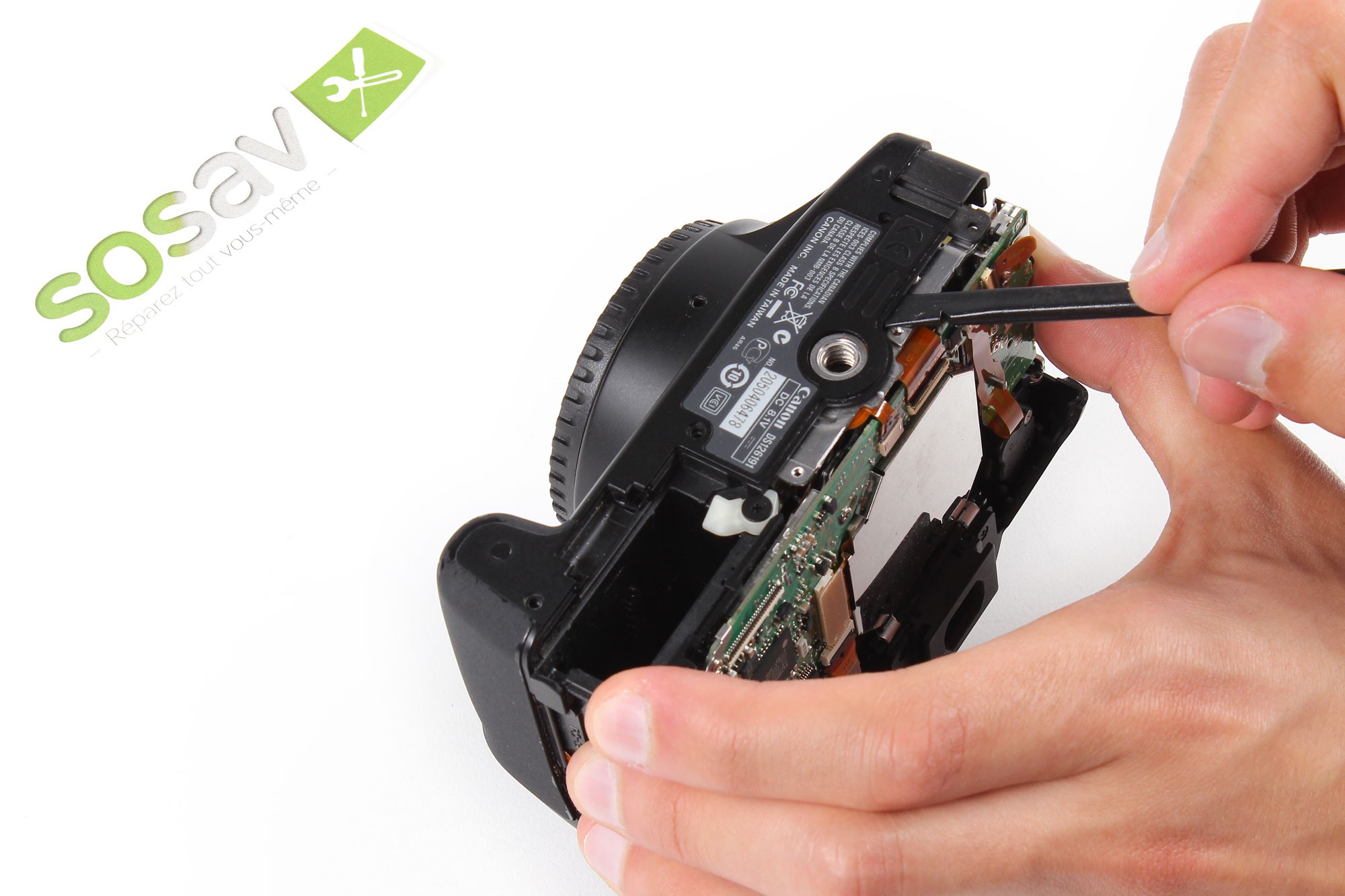

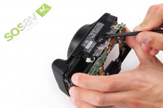

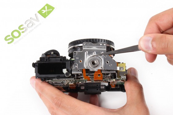

A l'aide d'un tournevis cruciforme, dévissez les quatre vis entourées en rouge.Ces vis servent à maintenir l'élement de fixation de la vis du trepied en place.
Utilisez une pince afin de retirer l'élement de fixation de la vis du trepied.

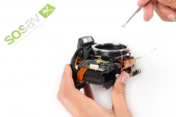

Etape 25

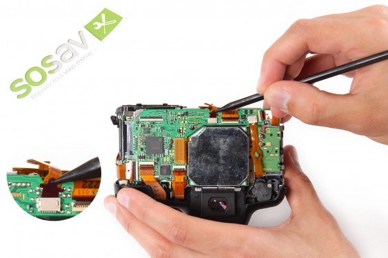

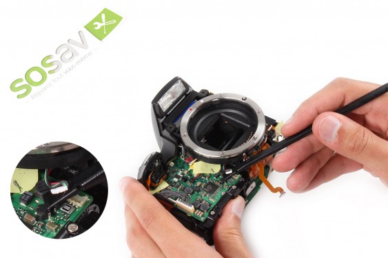

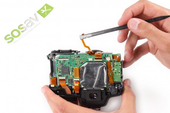

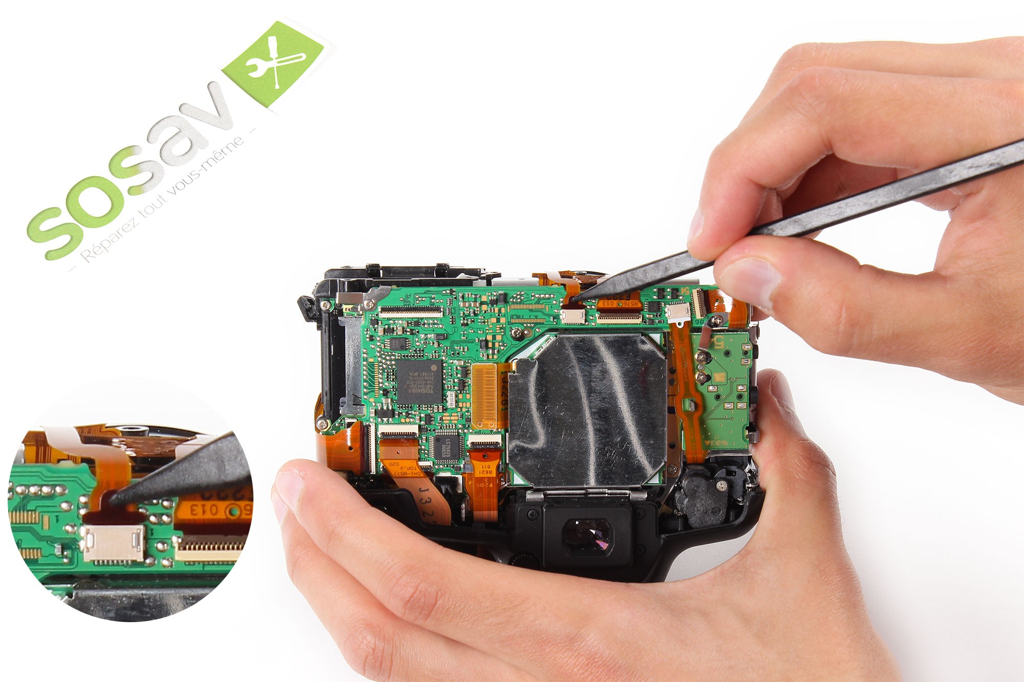

Prenez la pointe de la spatule en nylon et insérez-la dans le trou de la nappe des boutons latéraux / contacts objectif.Tirez ensuite très délicatement cette dernière afin de la déloger de son connecteur.Note : Soyez très délicat lors de cette opération afin de ne pas endommager la nappe !
Etape 26

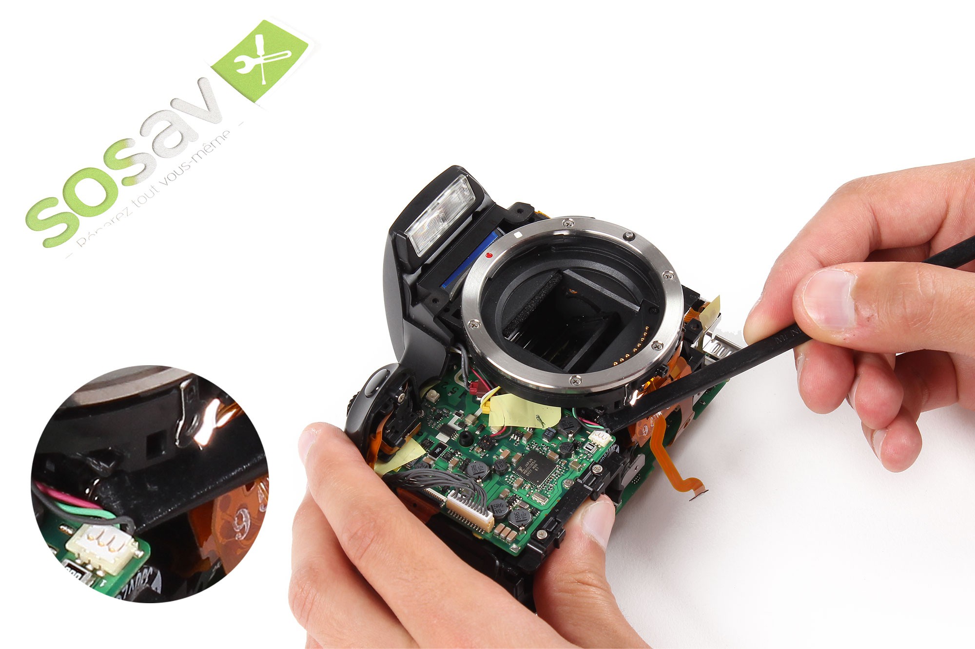

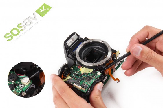

A l'aide de la spatule en nylon, déconnectez ensuite délicatement le connecteur d'alimentation de l'objectif.

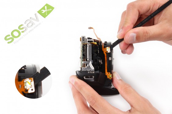

Etape 27

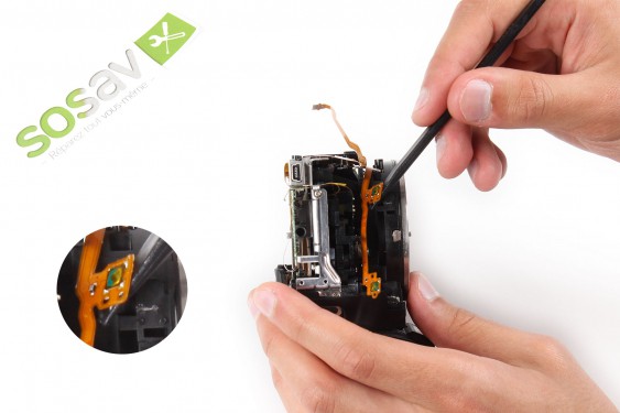

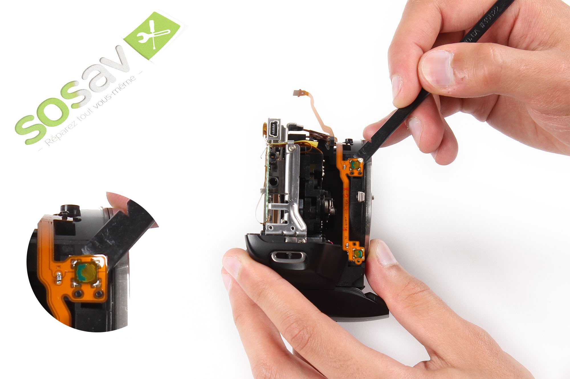

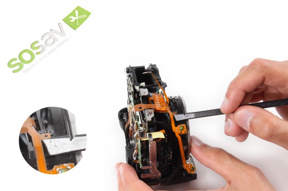

Utilisez la spatule en nylon afin de décoller délicatement la première partie de la nappe des boutons latéraux.

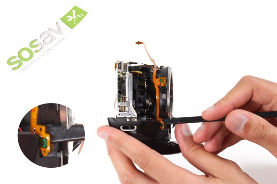

Etape 28

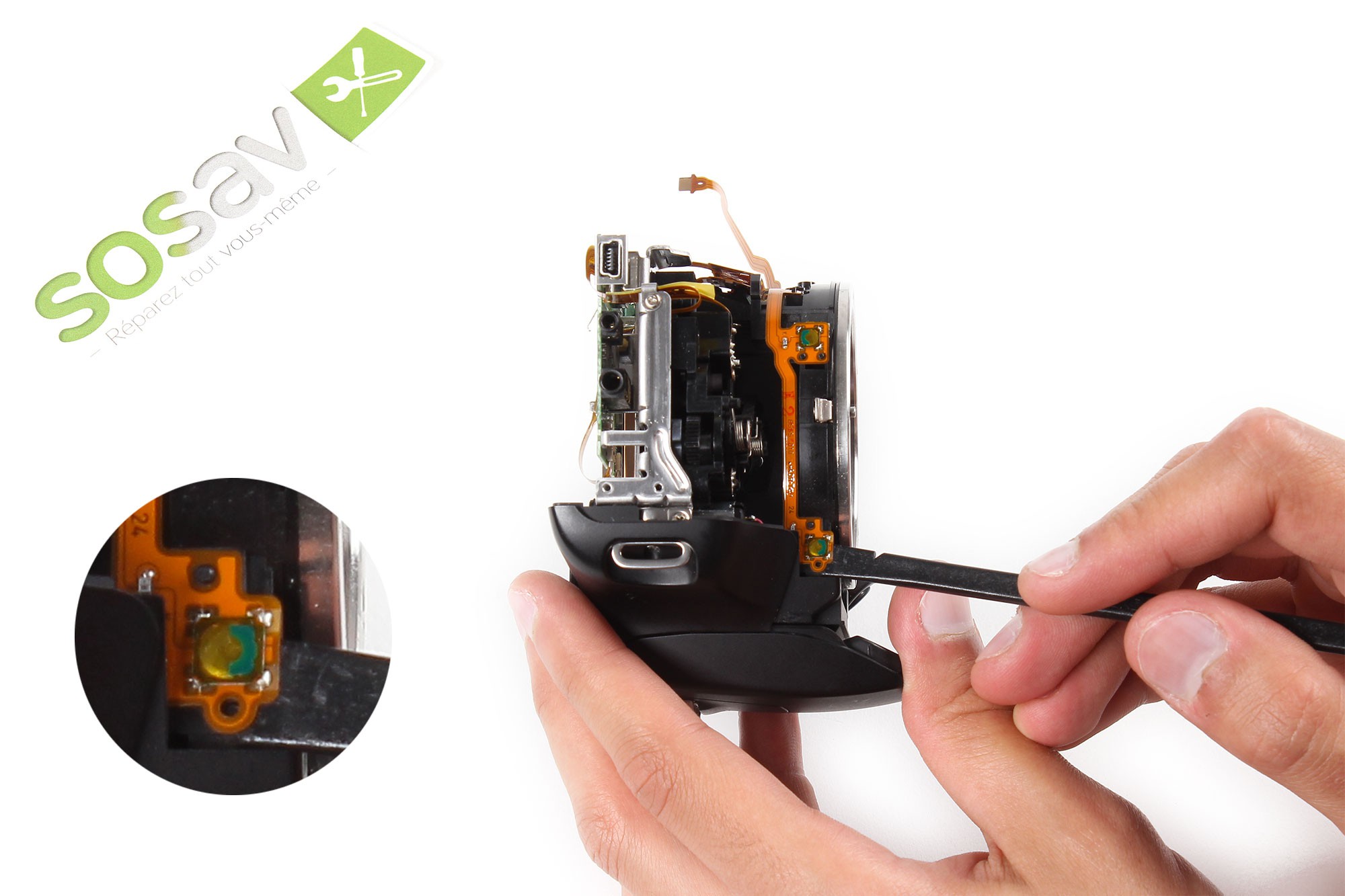

Toujours à l'aide de la spatule en nylon, décollez la seconde partie de la nappe des boutons latéraux.
Etape 29

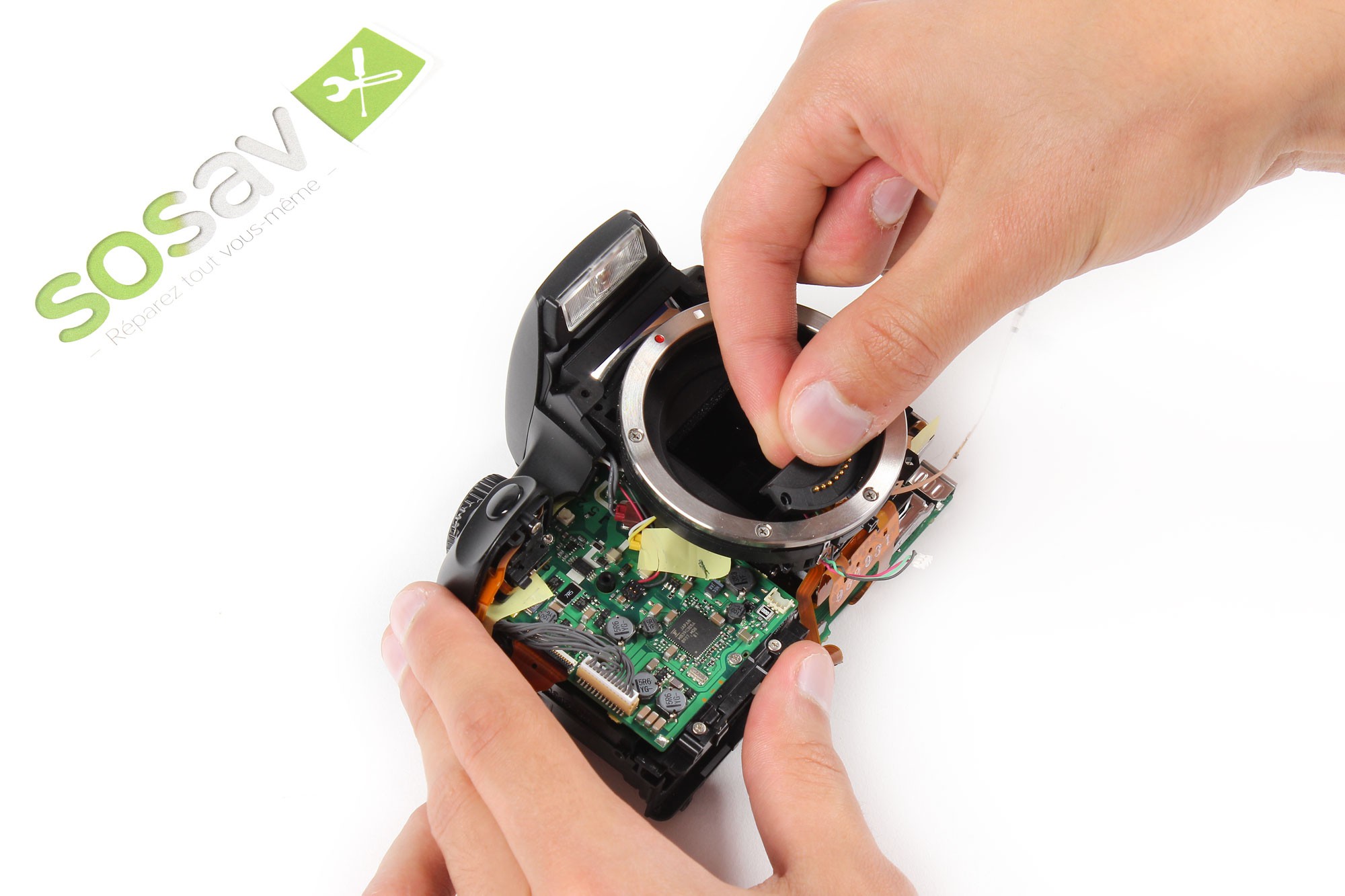

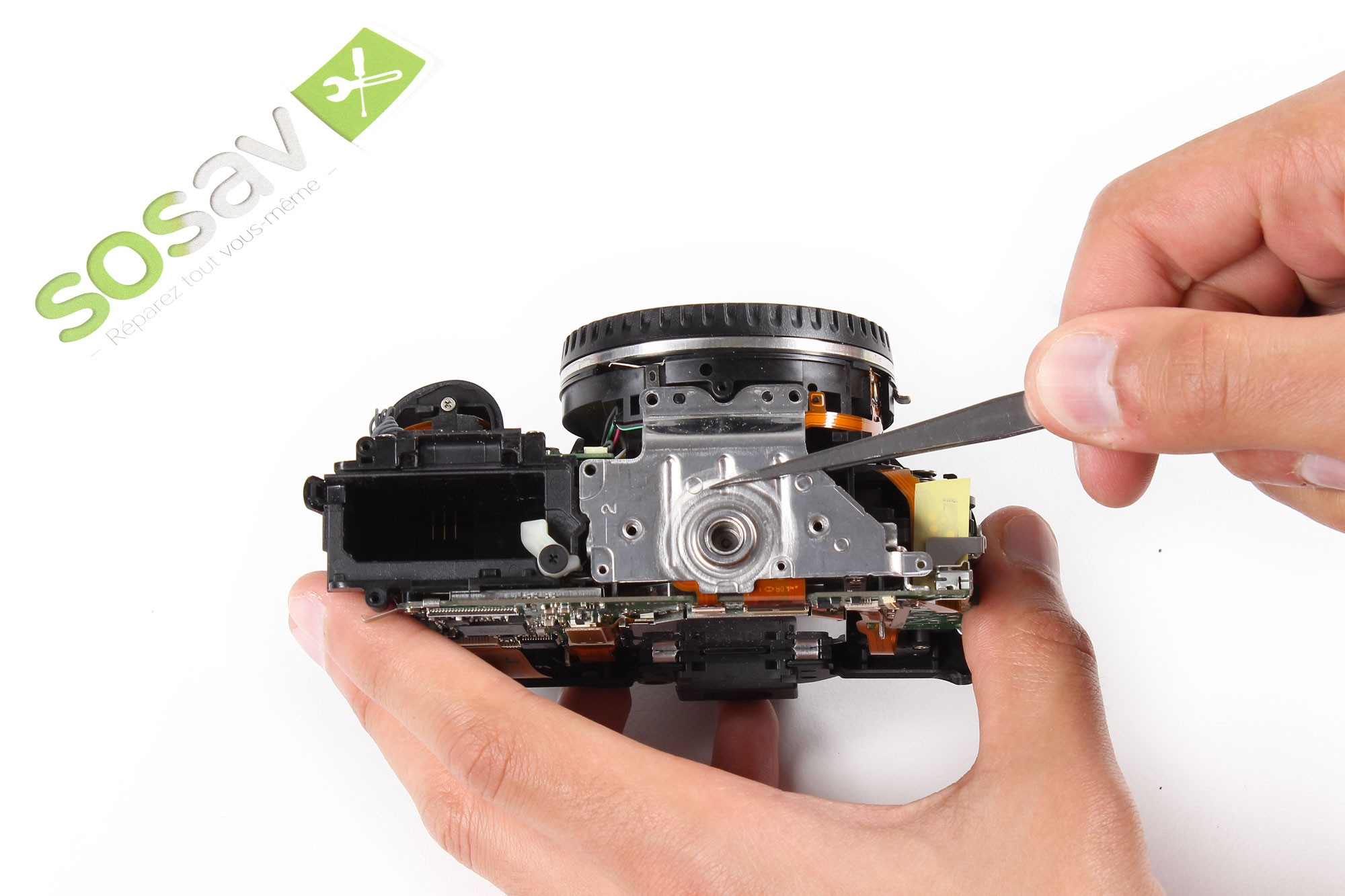

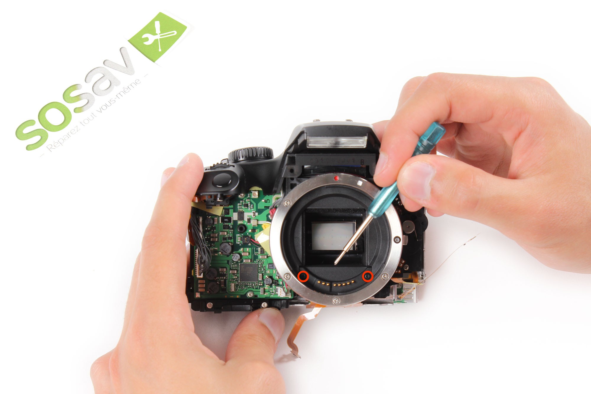

A l'aide d'un tournevis cruciforme, dévissez les deux vis entourées en rouge.Ces vis servent à maintenir le support des contacts de l'objectif.
Etape 30

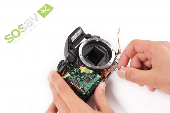

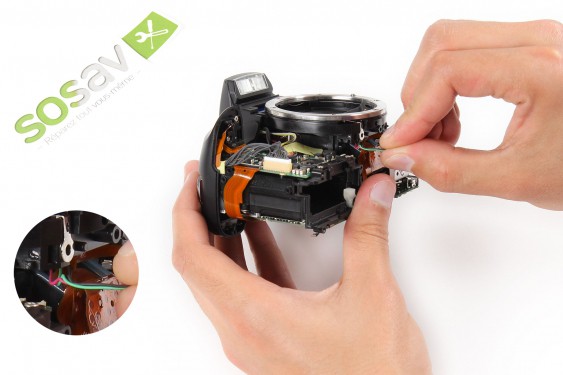

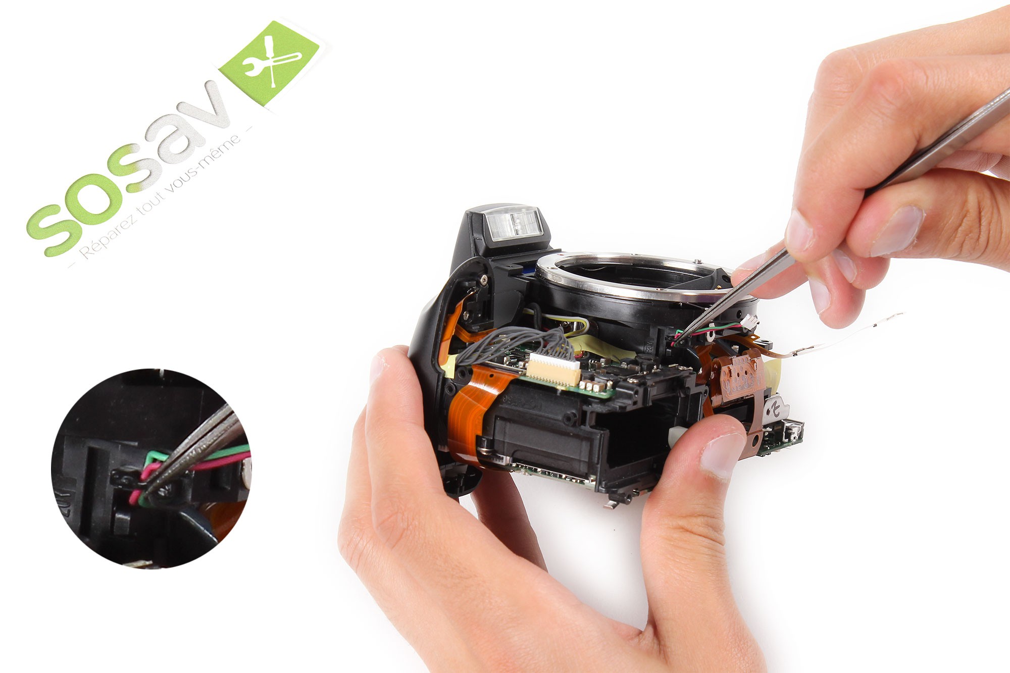

Reprenez la pince puis utilisez-la afin de retirer le morceau de colle plastique noire.Ce morceau de colle sert à maintenir les câbles d'alimentation du support des contacts de l'objectif.
Etape 31

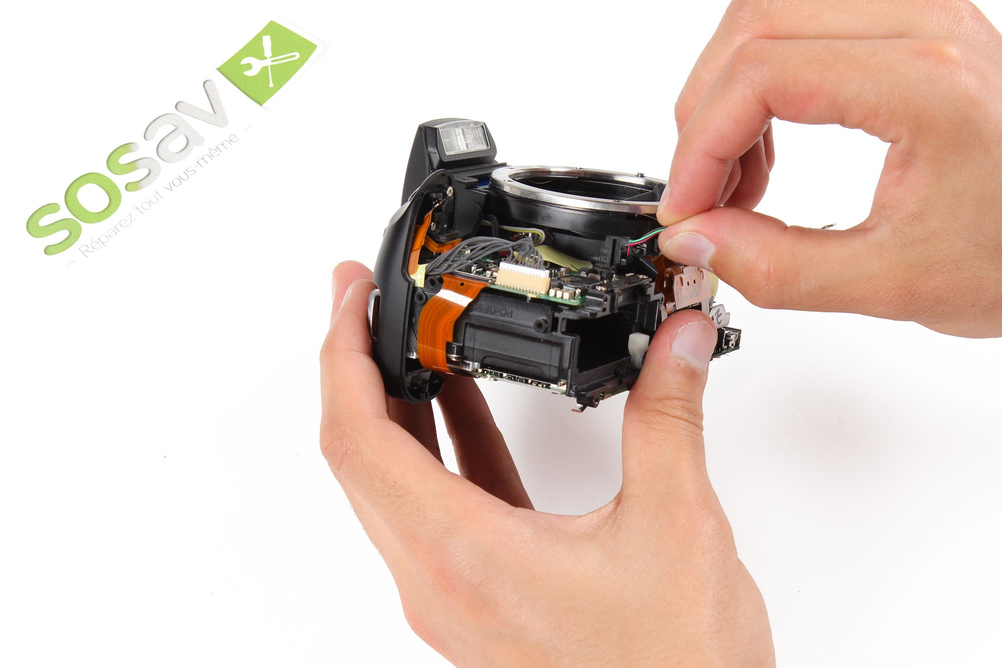

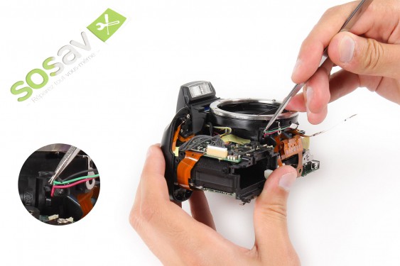

Sortez très délicatement les fils d'alimentation du support des contacts de l'objectif de leur logement.

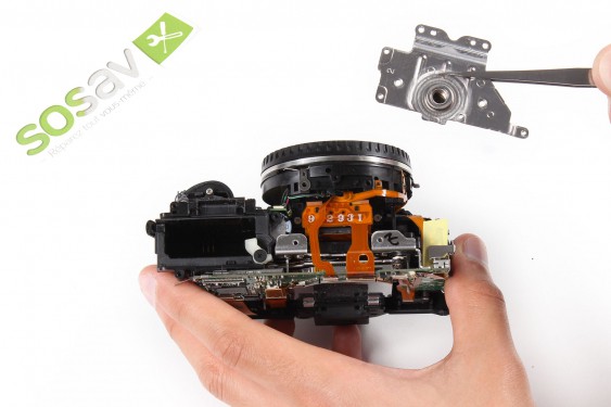

Etape 32

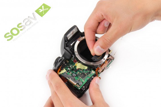

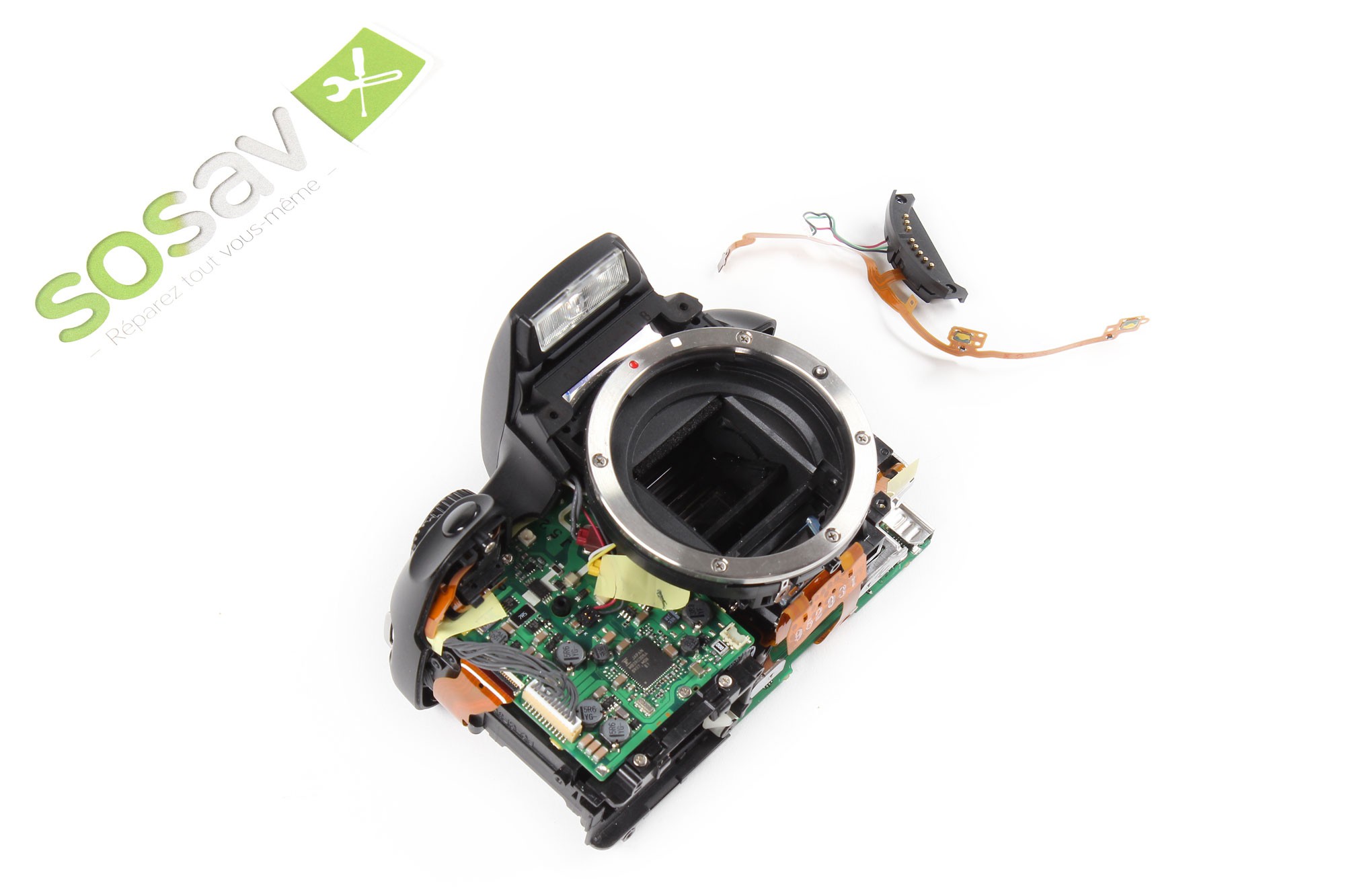

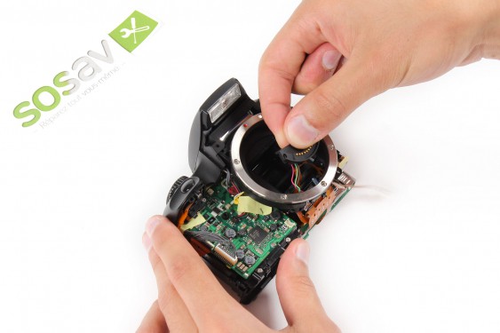

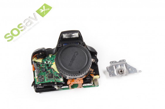

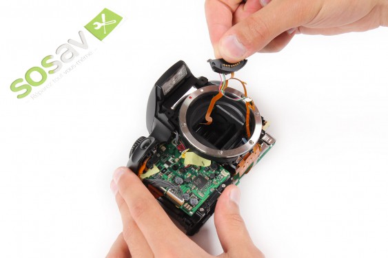

Saisissez le support des contacts de l'objectif puis procédez délicatement à son retrait.Attention : Soyez minutieux lors de cette opération afin de n'endommager ni la nappe, ni le support des contacts de l'objectif !
Etape 42

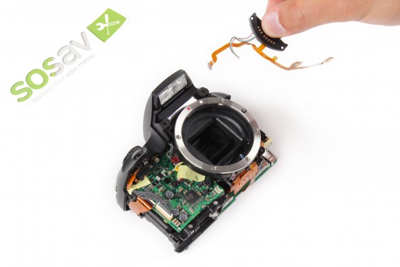

La nappe des boutons lateraux / support des contacts de l'objectif du Canon EOS 1000D / Rebel XS / Kiss F est désormais démontée.Procédez à son remplacement par une pièce neuve si cela est nécessaire.
