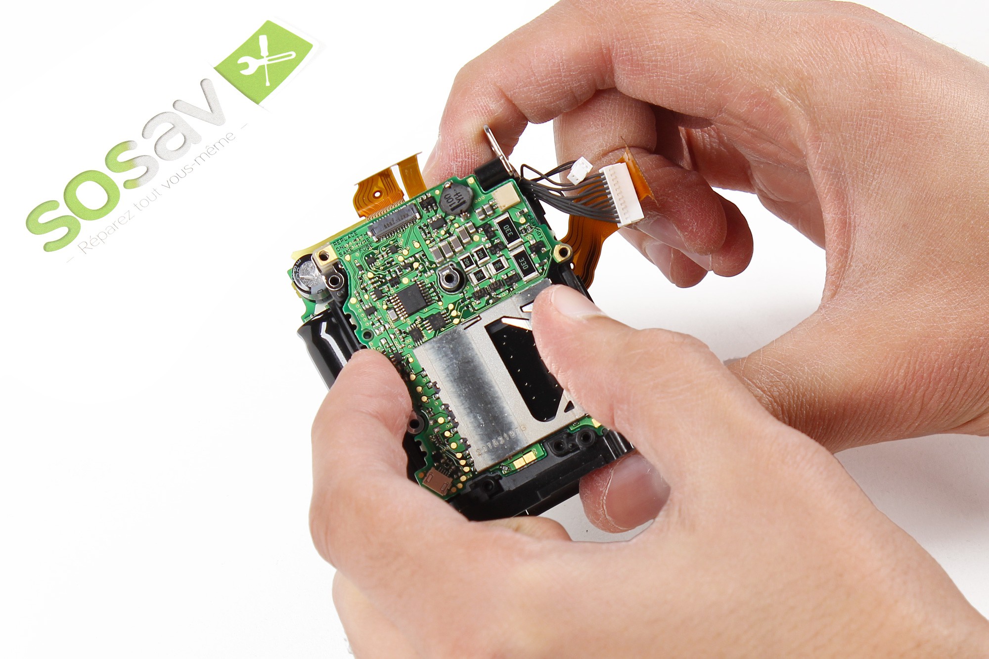

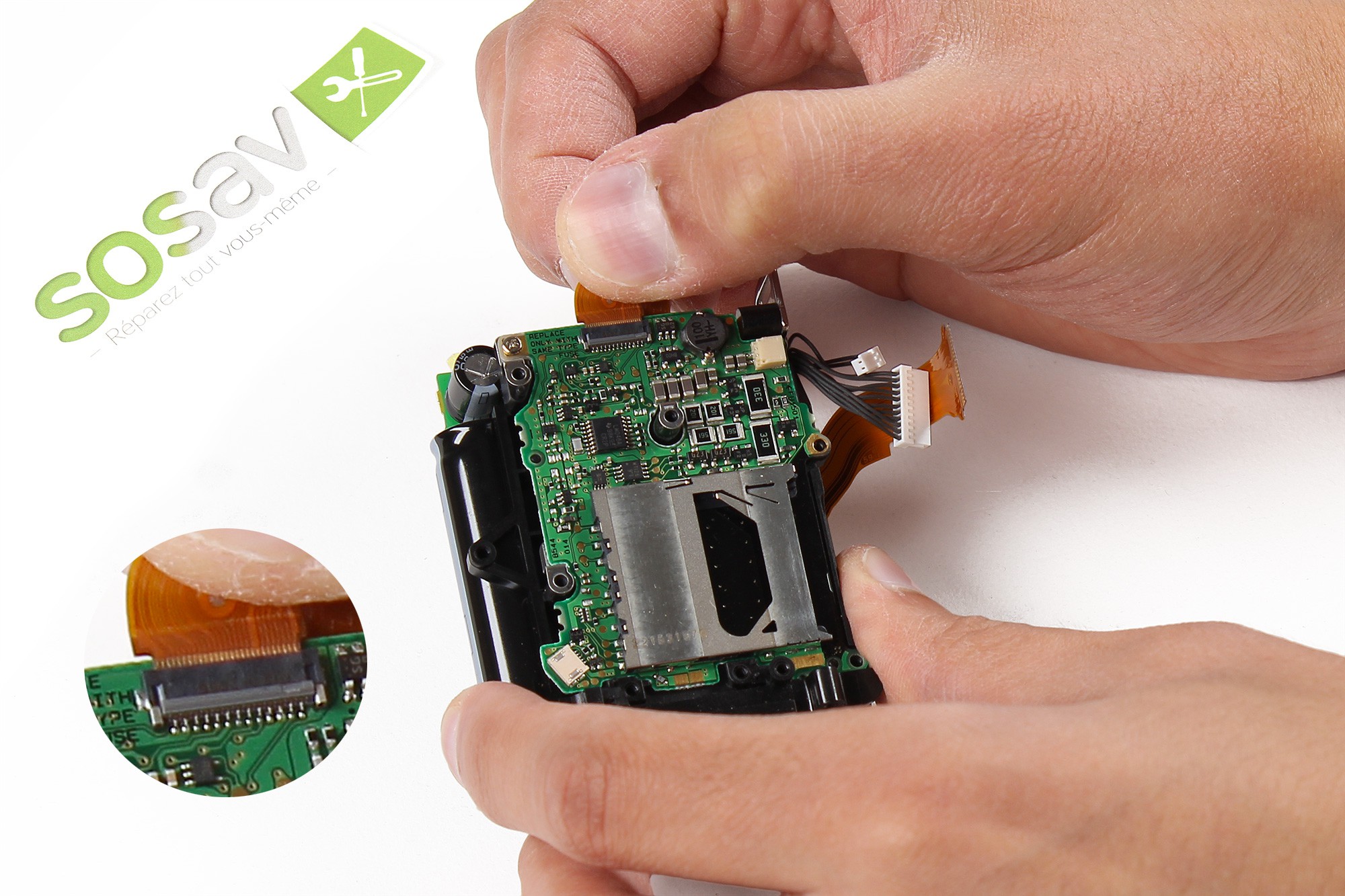

Soulevez doucement la carte mère par le dessous puis, déconnectez le petit câble plastique supérieur avec la spatule en nylon.
Etape 33

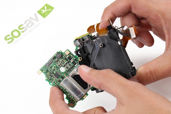

Soulevez délicatement la carte mère en la basculant la vers la droite.Attention : La carte mère est encore liée au reste de l'appareil par des câbles ! Ne la retirez pas tout de suite !
Etape 34
Reprenez la spatule en nylon pour déconnecter très délicatement le câble de liaison de la carte mère vers la carte d'alimentation.Soyez délicat lors de cette opération, le câble étant fragile !

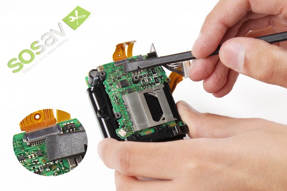

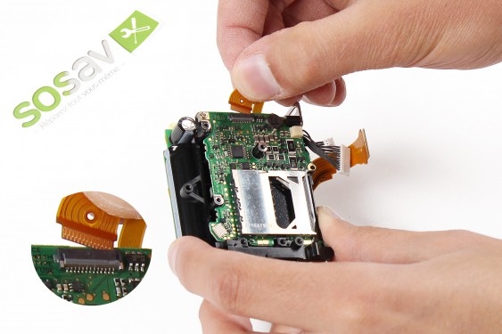

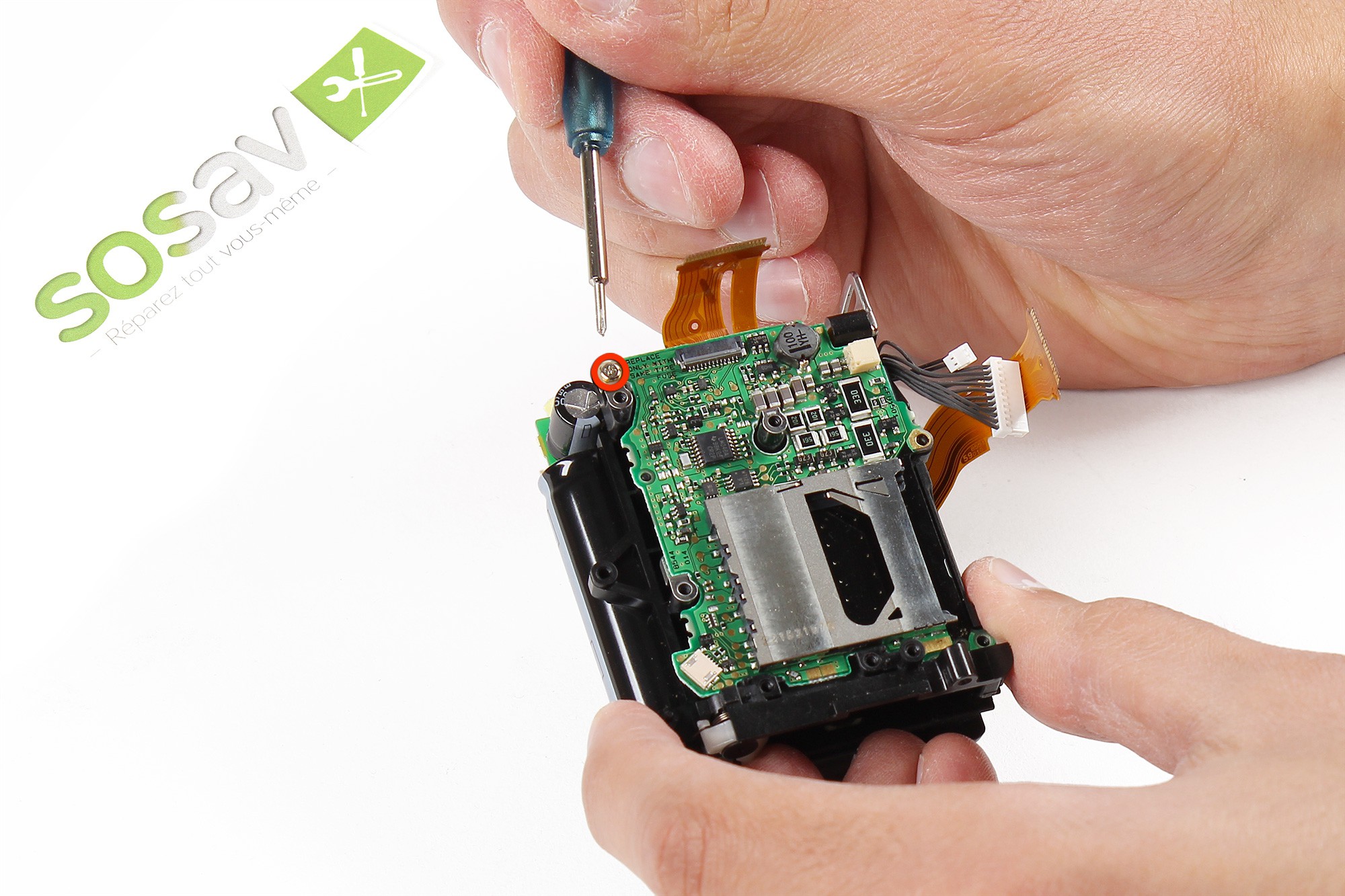

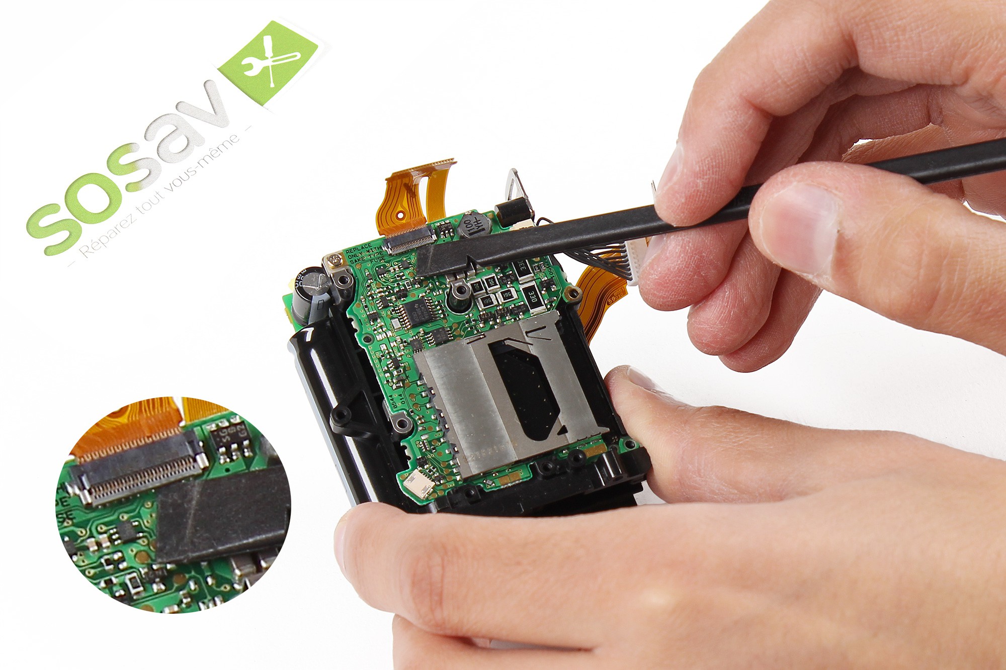

A l'aide d'une spatule en nylon, déverrouillez le connecteur de la nappe du lecteur de carte SD.
Etape 55
Procédez ensuite délicatement au retrait de la nappe.
Etape 56

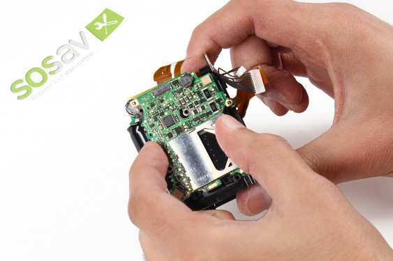

Dévissez la vis ensuite entourée en rouge.
Etape 57

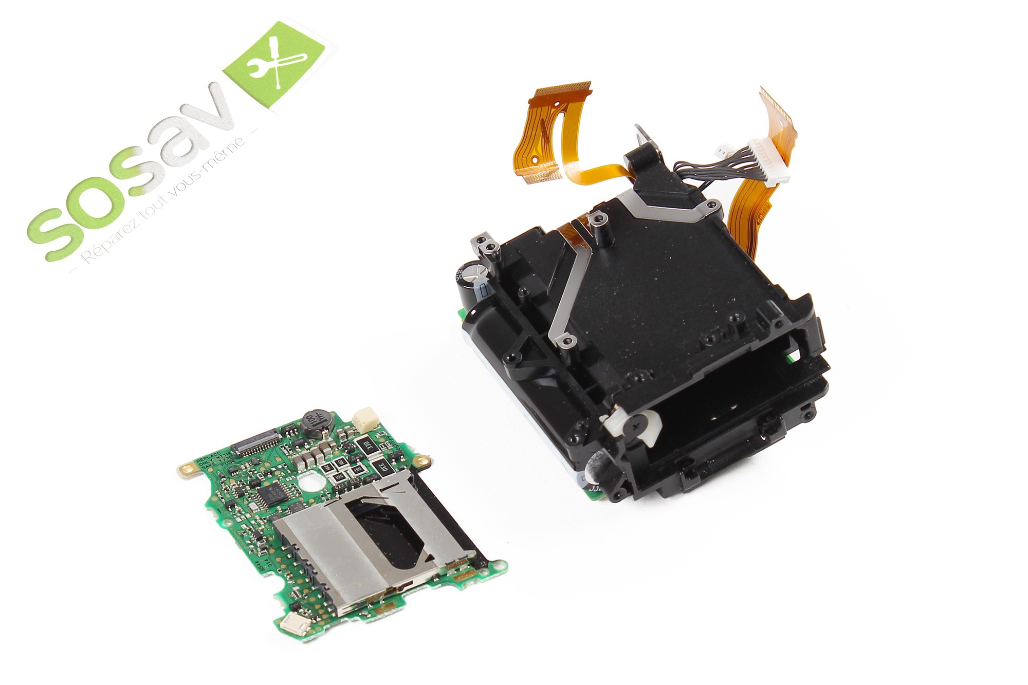

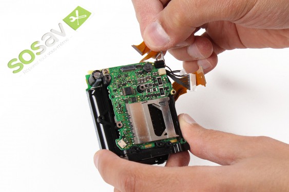

Saisissez ensuite délicatement le lecteur complet puis procédez à son retrait.
Etape 58
Le lecteur SD du Canon EOS 1000D / Rebel XS / Kiss F est désormais démonté.Procédez à son remplacement par une pièce neuve si cela est nécessaire.
