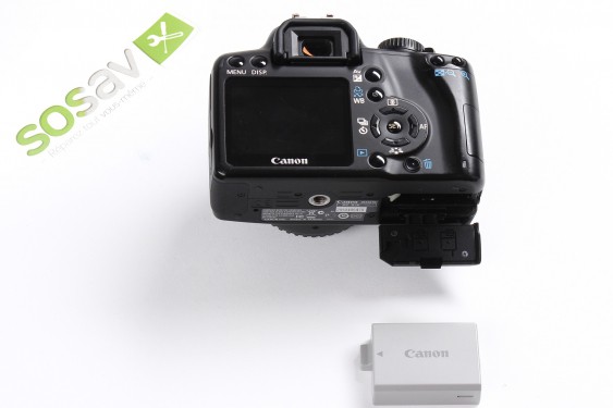

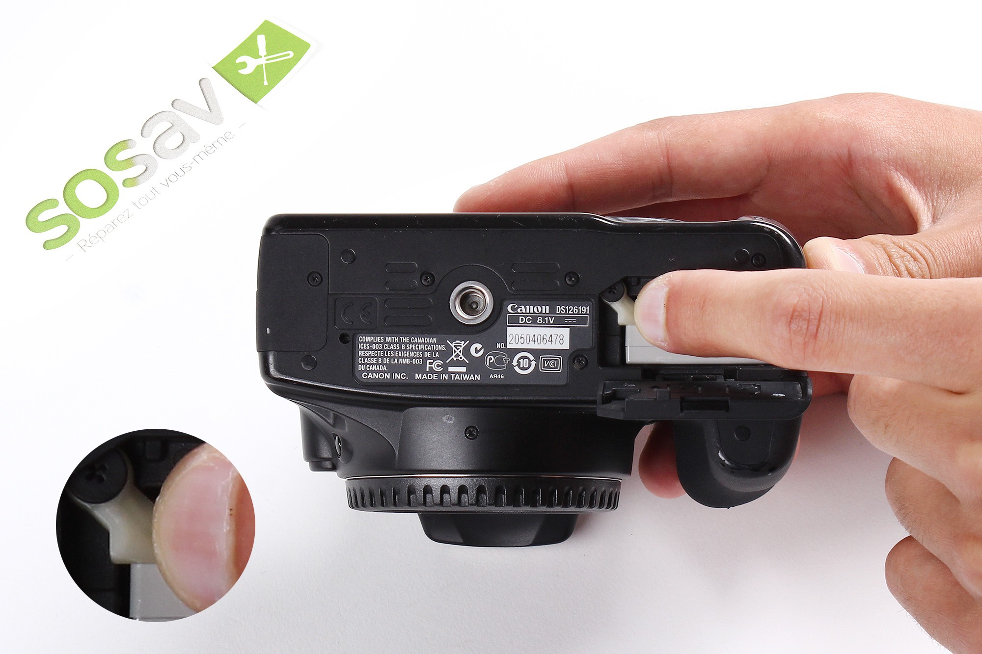

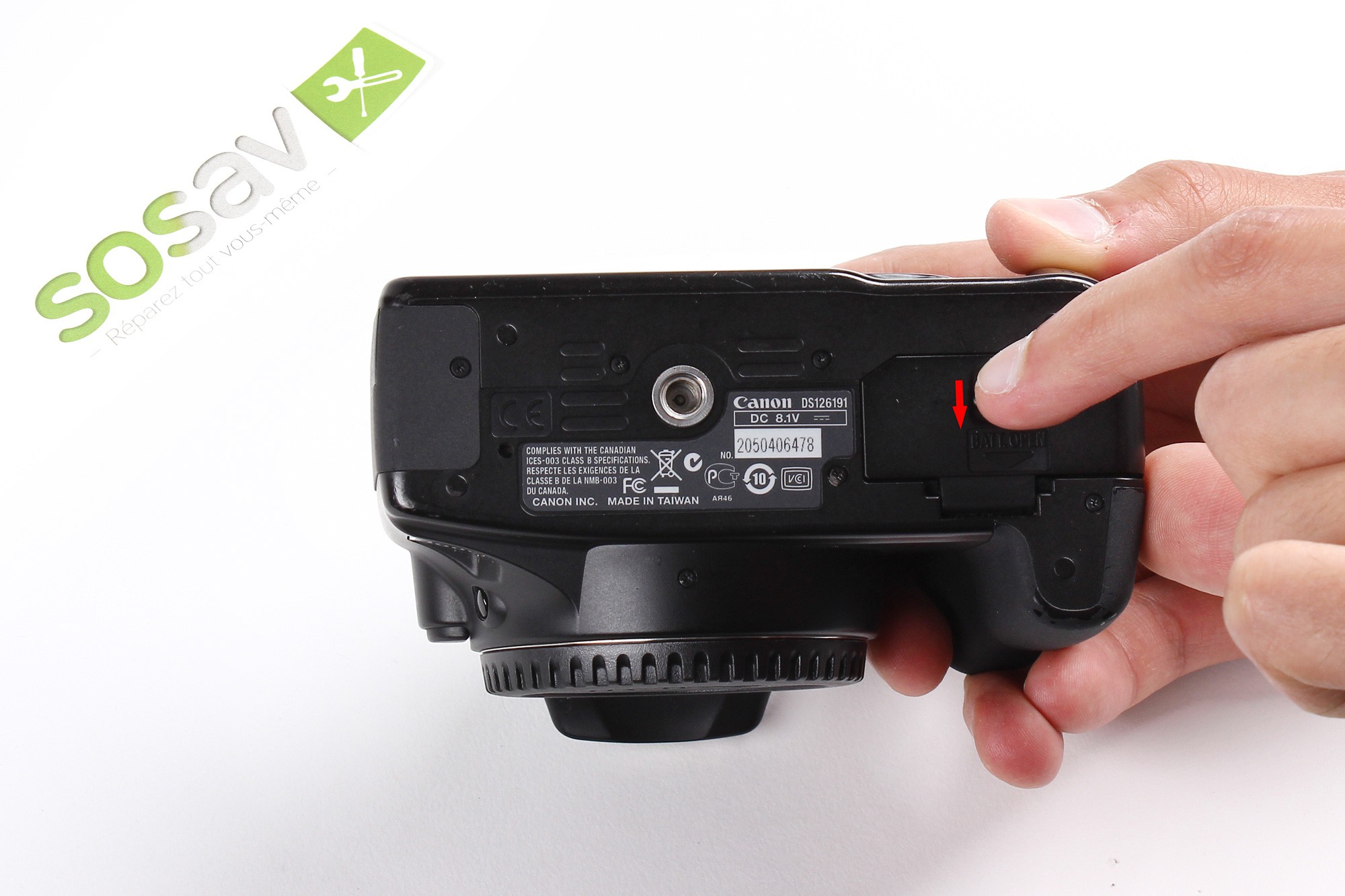

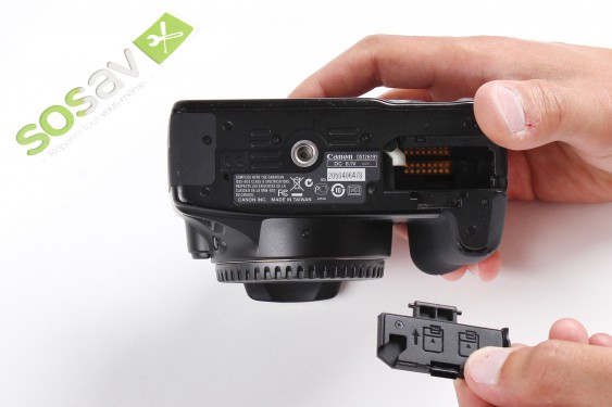

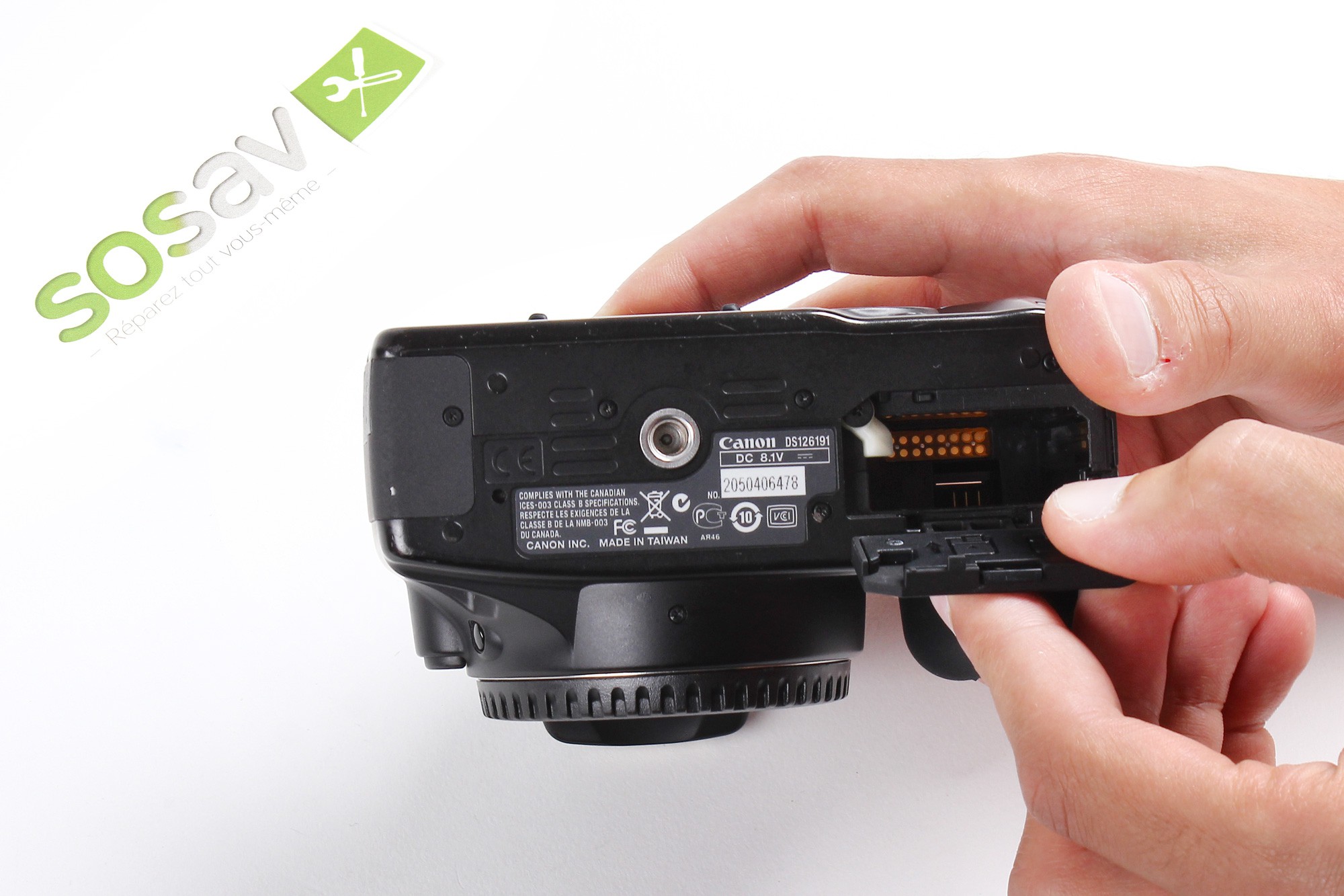

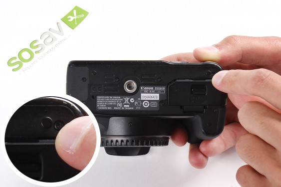

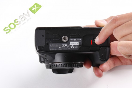

Positionnez l'appareil à l'envers, comme sur la photo.Poussez ensuite légèrement le taquet de verrouillage de la trappe de la batterie puis tirez délicatement cette dernière vers vous.

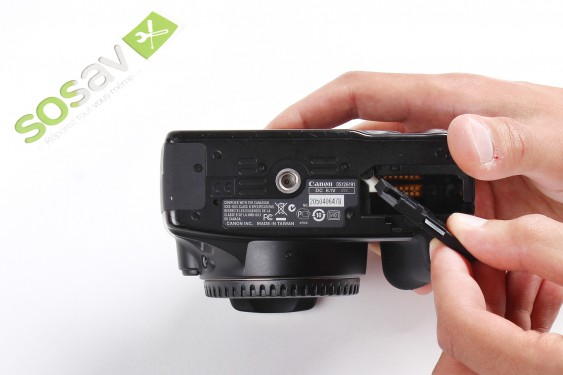

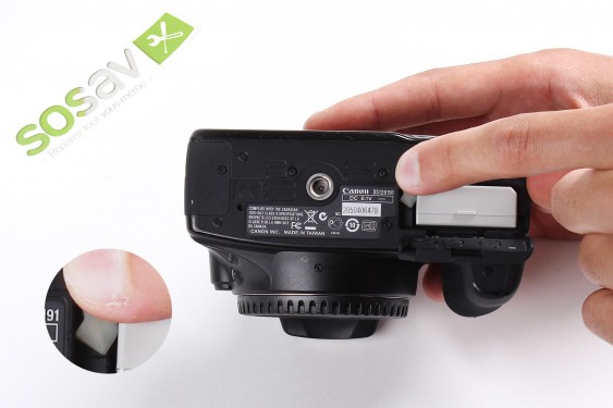

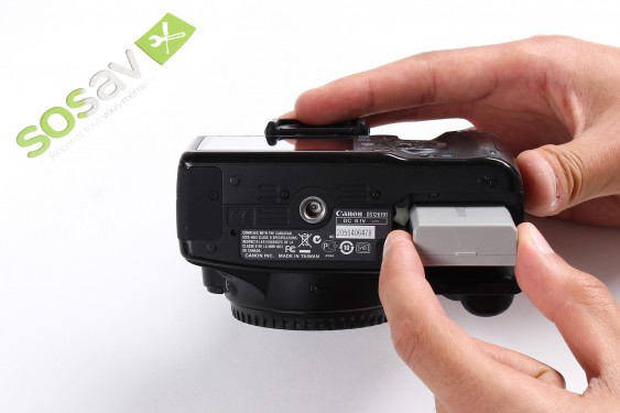

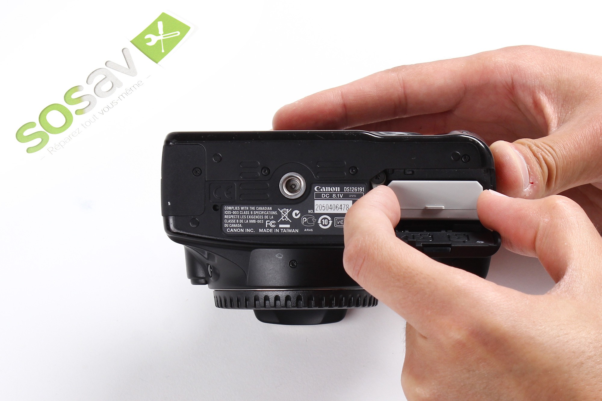

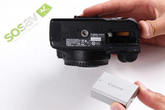

Poussez ensuite le ressort de verrouillage de la batterie afin de la déloger de son emplacement.Un ressort situé sous la batterie poussera cette dernière afin de faciliter son retrait.Saisissez ensuite la batterie, puis procédez à son retrait de l'appareil photo.

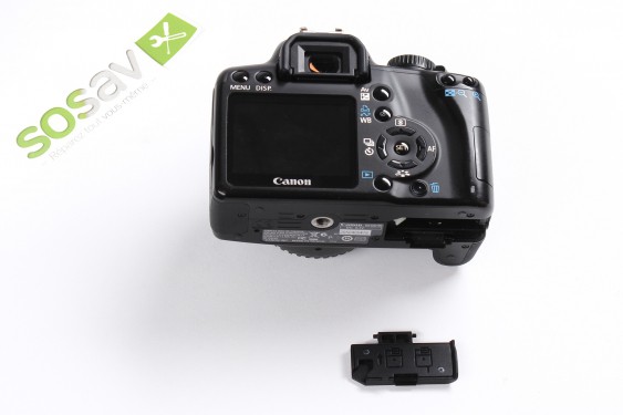

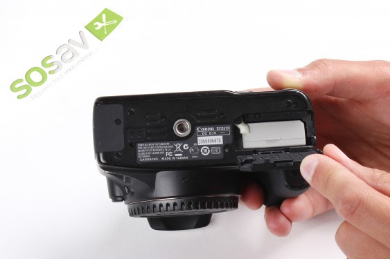

Saisissez le capot de la batterie puis procédez délicatement à son retrait en le poussant vers l'avant, comme indiqué sur les photos.

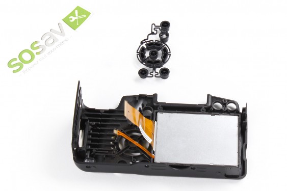

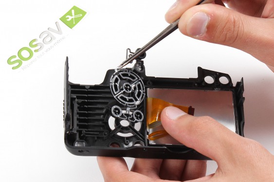

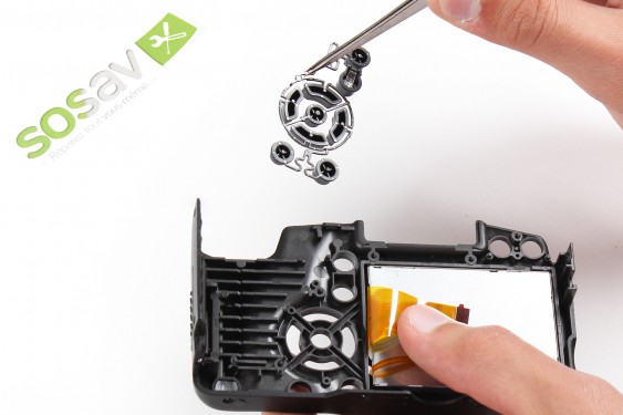

Reprenez la pince pour saisir les deux premiers boutons de la façade avant.Procédez à leur retrait.
Etape 32

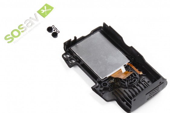

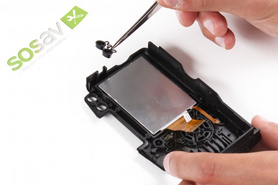

Toujours à l'aide de la pince, retirez les derniers boutons de la façade avant.

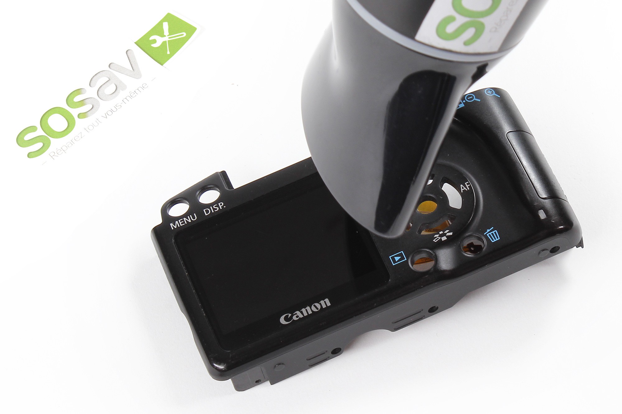

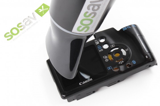

Retournez la façade à l'envers, côté écran vers vous.A l'aide d'un sèche cheveux, faites chauffer la partie écran durant une à deux minutes maximum.Cette opération à pour but de ramollir la colle maintenant en place l'écran LCD.

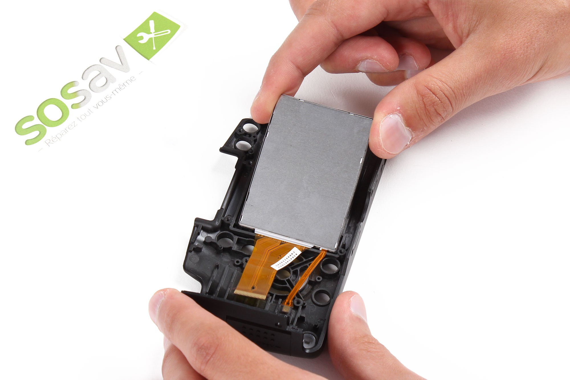

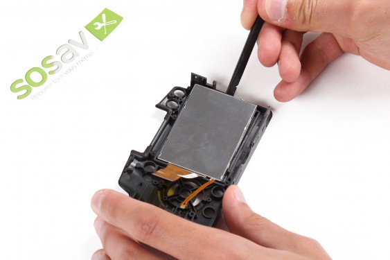

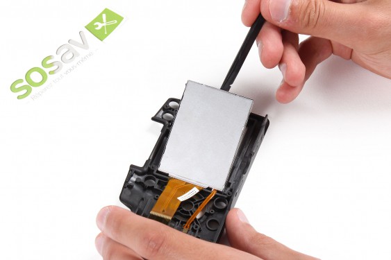

Retournez une nouvelle fois la façade.Utilisez la spatule en nylon afin de faire levier et ainsi décoller délicatement l'écran LCD.
Etape 35

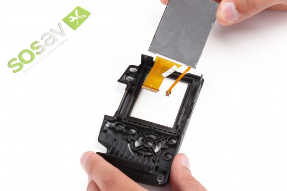

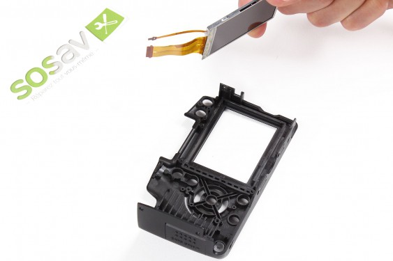

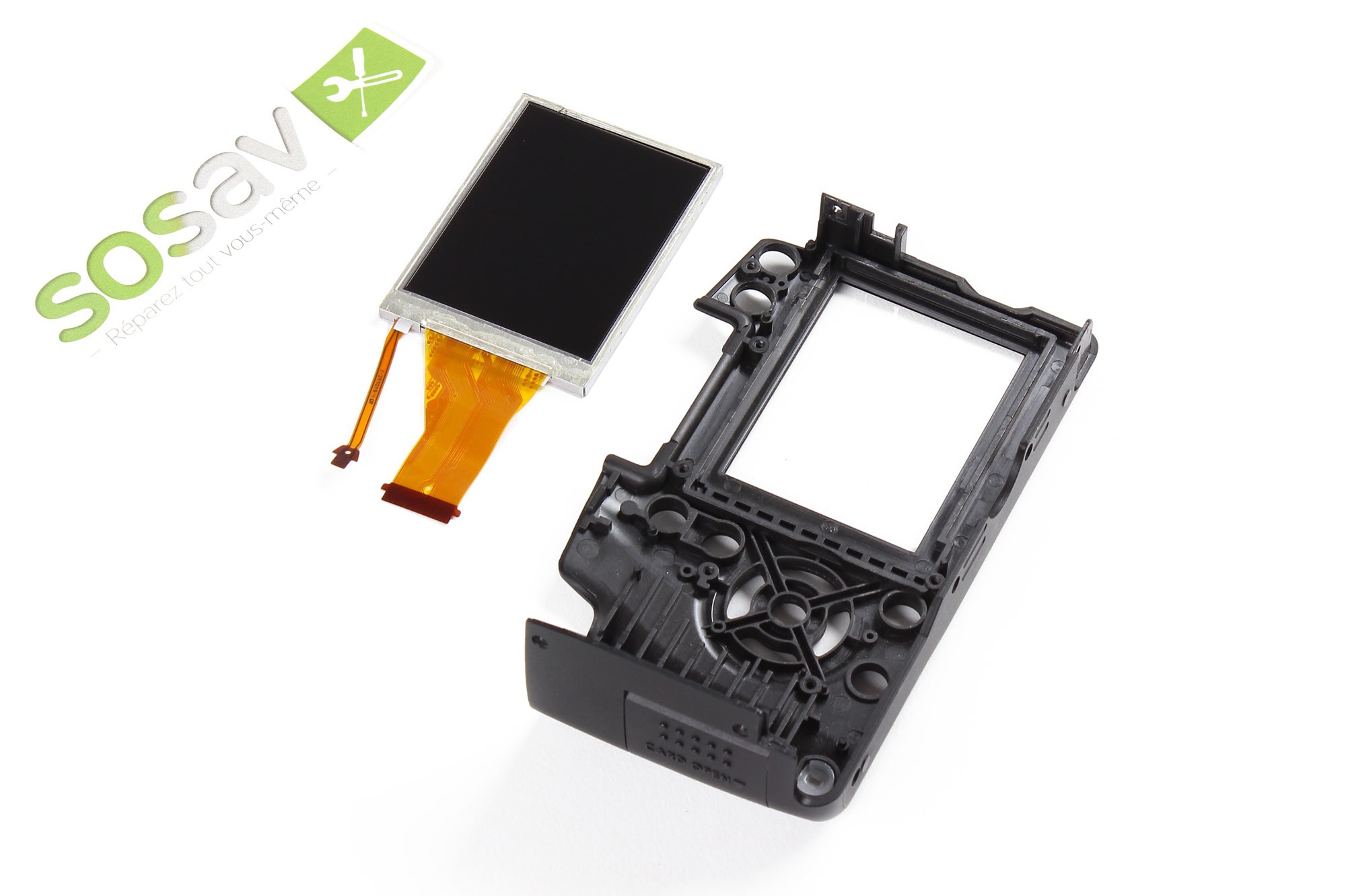

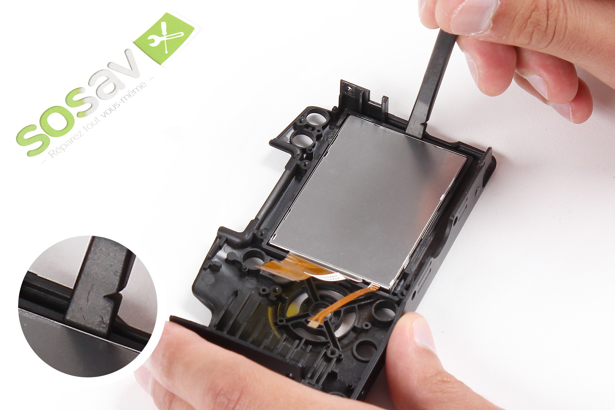

Saisissez ensuite l'écran LCD puis retirez-le en douceur de la façade avant.Pensez à retourner l'écran LCD lors de sa dépose, ses bords étant munis de colle.
Etape 36

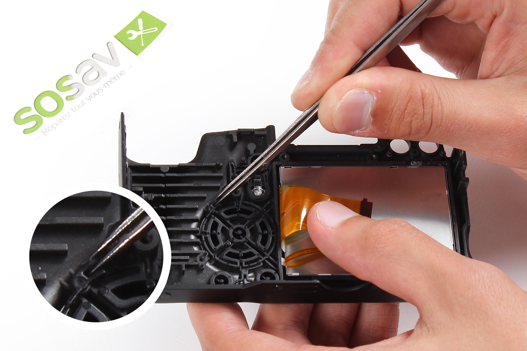

La façade avant complète du Canon EOS 1000D est désormais démontée.Procédez à son remplacement par une pièce neuve si cela est nécessaire.
