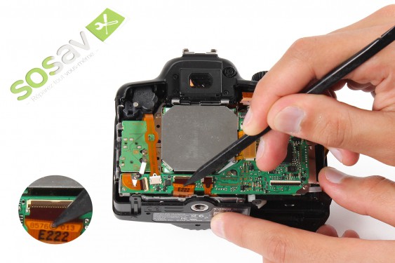

Prenez une spatule en nylon puis déverrouillez le connecteur de la nappe de la façade avant.Nous vous conseillons de tenir la façade avant de l'autre main pour plus de confort.Saisissez ensuite la nappe puis procédez à son retrait.
Prenez une spatule en nylon puis déverrouillez le connecteur de la nappe de liaison de la carte d'alimentation.Procédez ensuite délicatement au retrait de la nappe.

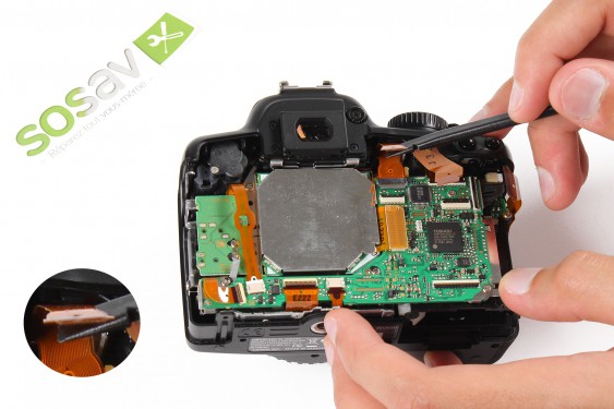

Toujours à l'aide d'une spatule en nylon, déverrouillez le connecteur FPC du panneau supérieur.
Utilisez ensuite la pointe d'une spatule en nylon afin de sortir délicatement la nappe de son logement initial.

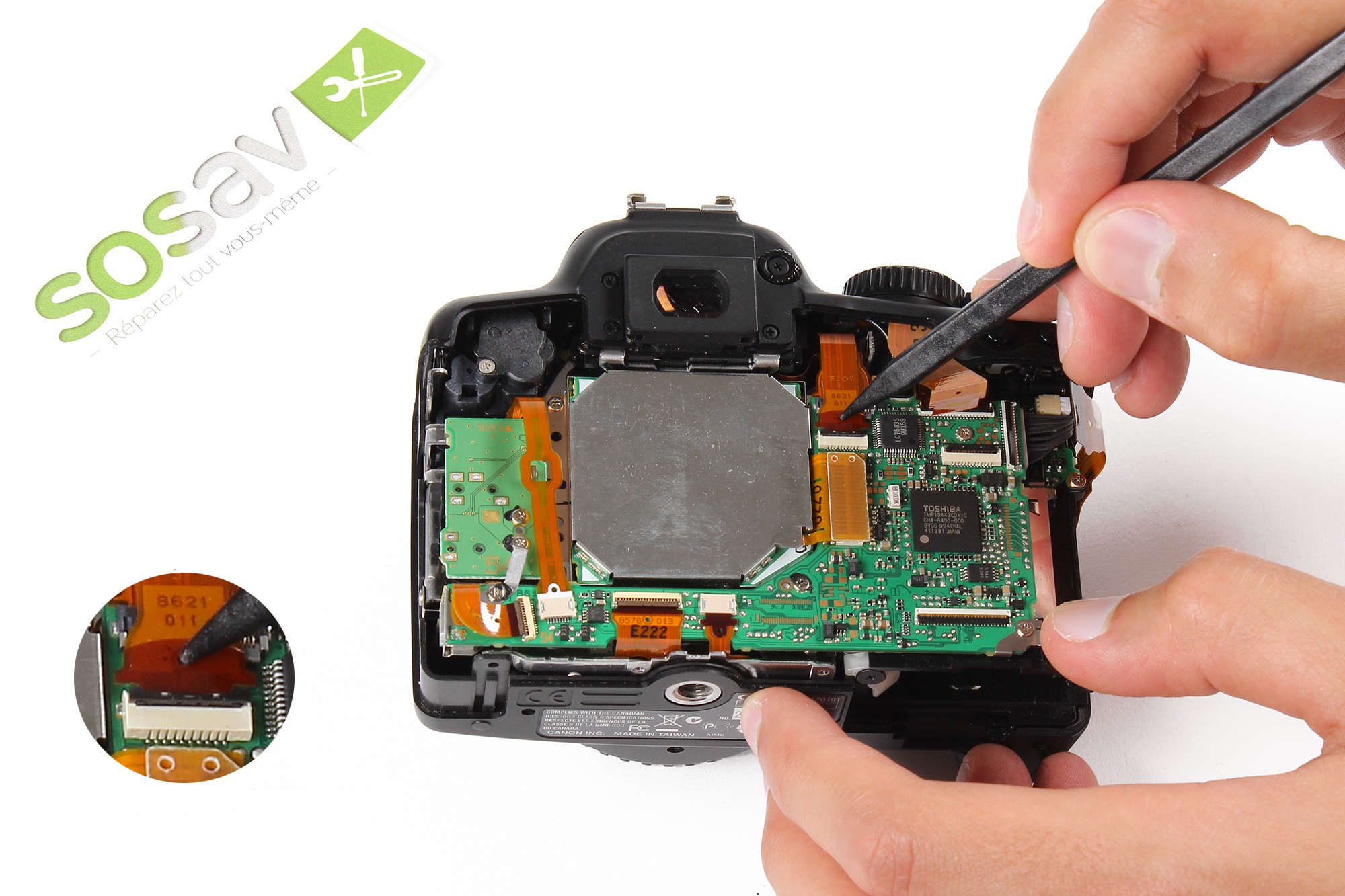

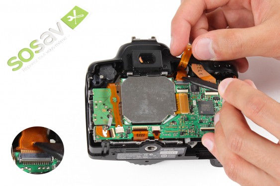

Tout en maintenant la nappe du panneau supérieur, déverrouillez à l'aide de la spatule en nylon, le connecteur de la nappe située en dessous.

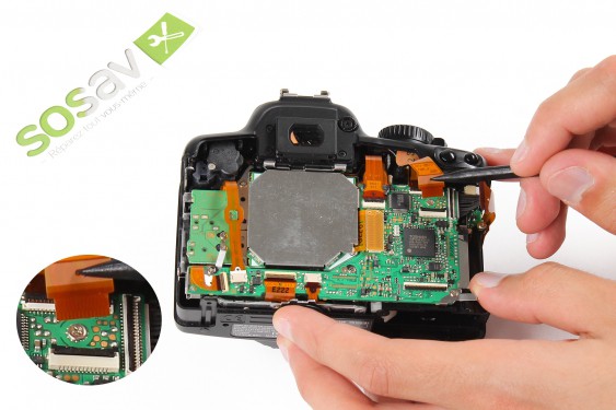

Réutilisez la spatule en nylon afin de déverrouiller le connecteur de la nappe localisée à proximité du capteur.Utilisez ensuite la pointe d'une spatule en nylon afin de sortir délicatement la nappe de son logement initial.
Prenez la pointe de la spatule en nylon, insérez-la dans le trou de la nappe puis retirez-la délicatement.

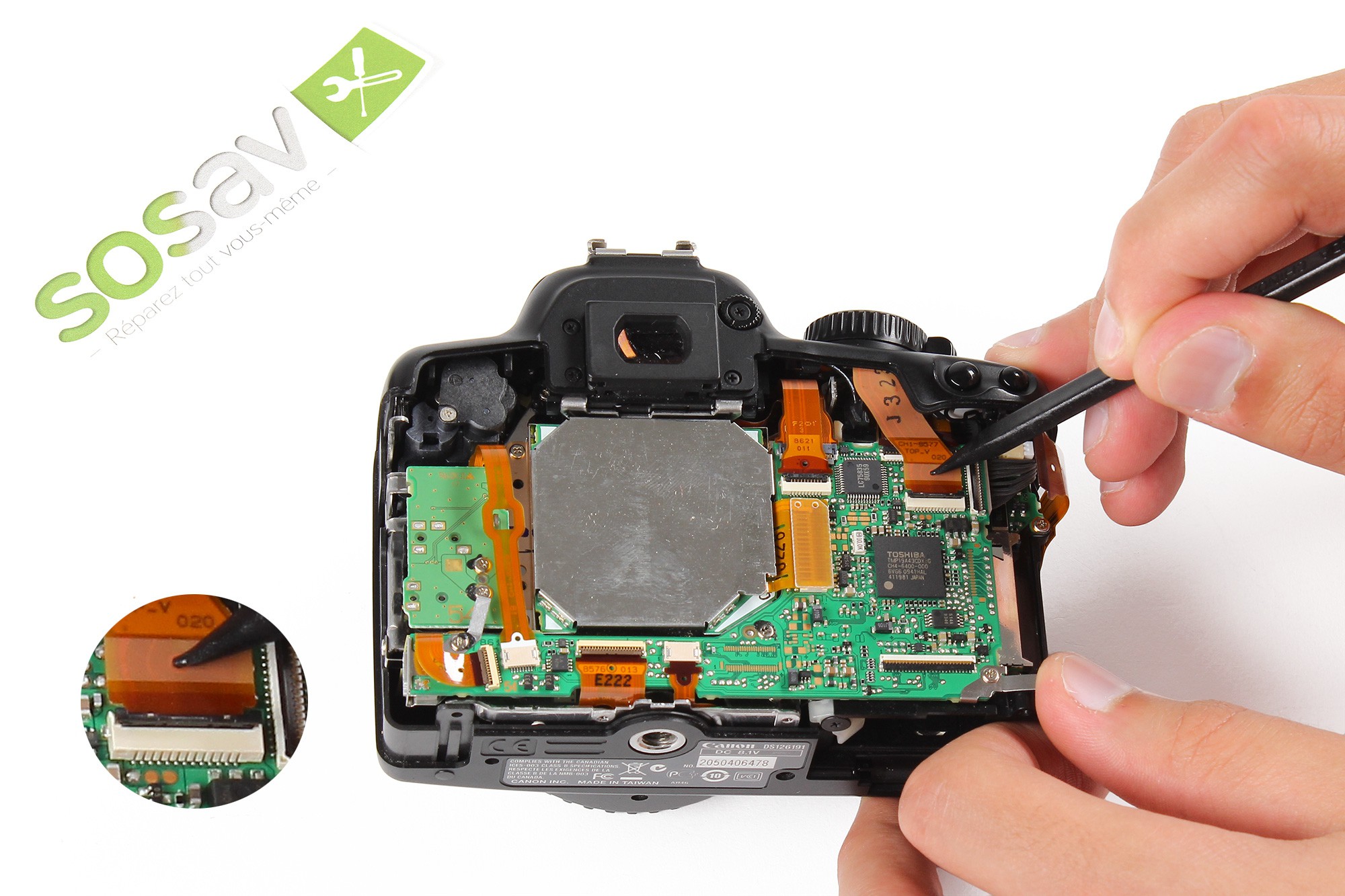

Reprenez la spatule en nylon puis déclipsez le connecteur de la nappe localisée en dessous.Prenez la pointe de la spatule en nylon, insérez-la dans le trou de la nappe puis retirez-la délicatement.

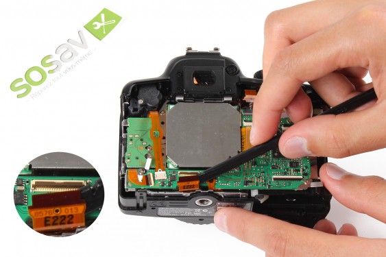

Déverrouillez le connecteur de la nappe de liaison du système mécanique.Retirez la nappe de son connecteur en utilisant la pointe de la spatule.

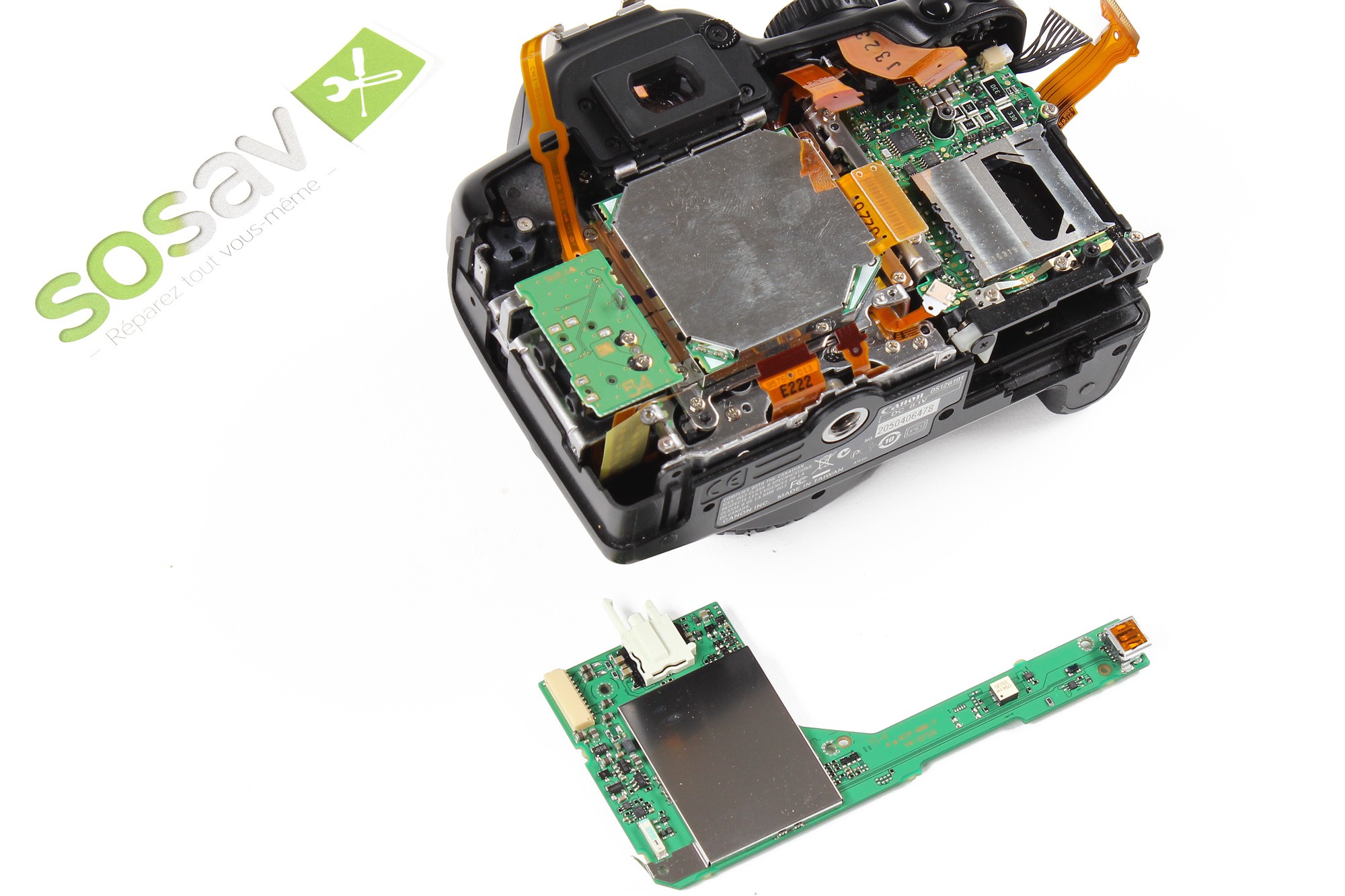

Reprenez la spatule en nylon pour déconnecter très délicatement le câble de liaison de la carte mère vers la carte d'alimentation.Soyez délicat lors de cette opération, le câble étant fragile !
Etape 38
La carte mère du Canon EOS 1000D est désormais démontée.Procédez à son remplacement par une pièce neuve si cela est nécessaire.Un ajustement de certains paramètres techniques via un logiciel propre au service après-vente Canon sera nécessaire après remplacement de la carte mère.
