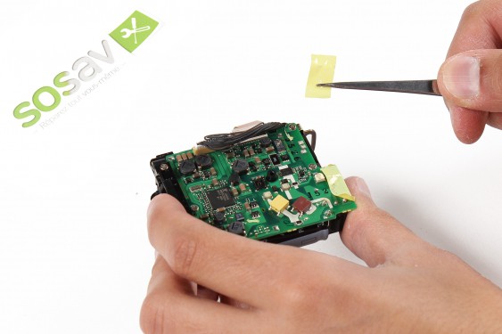

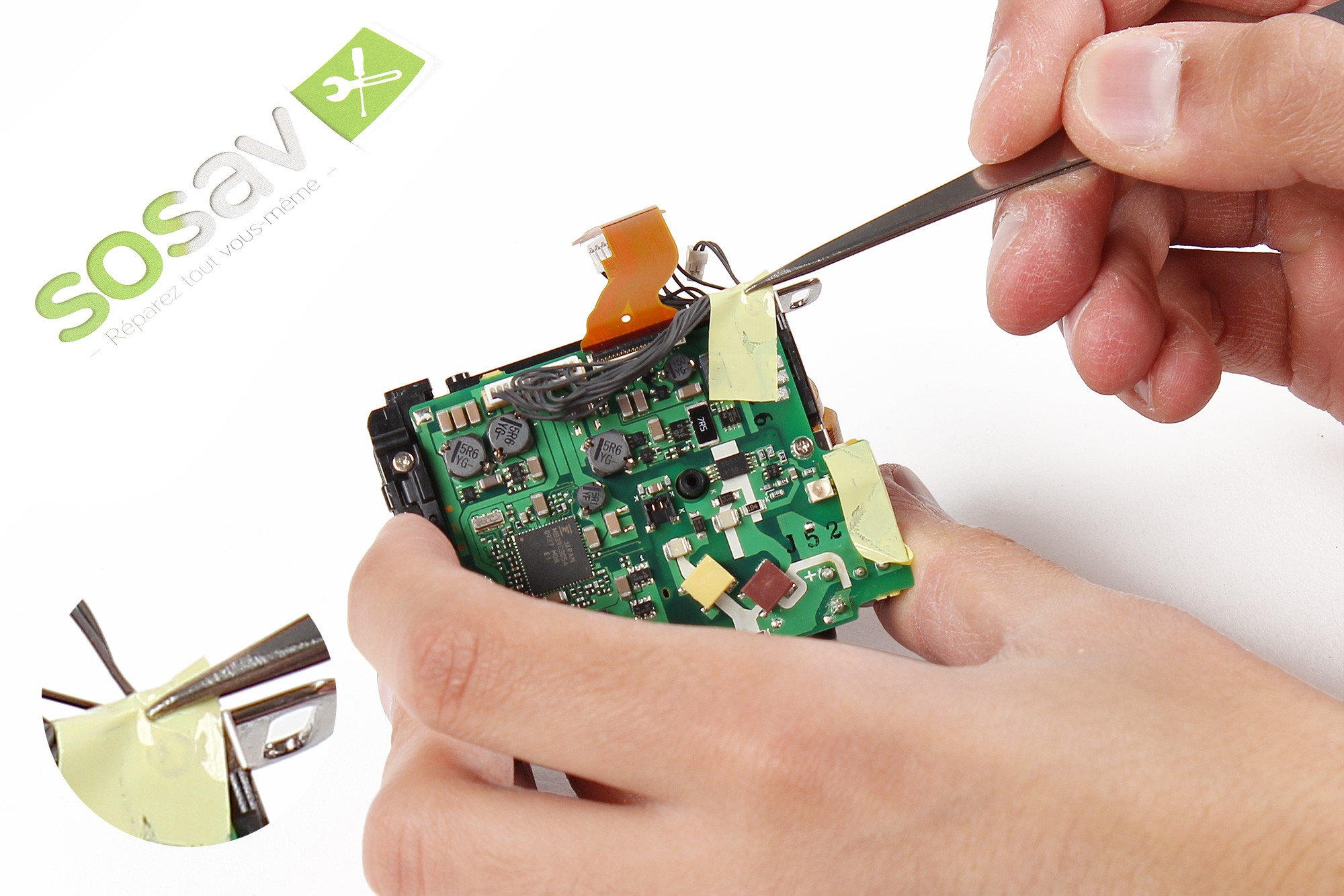

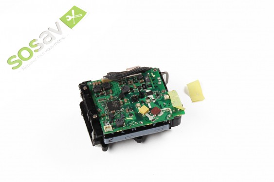

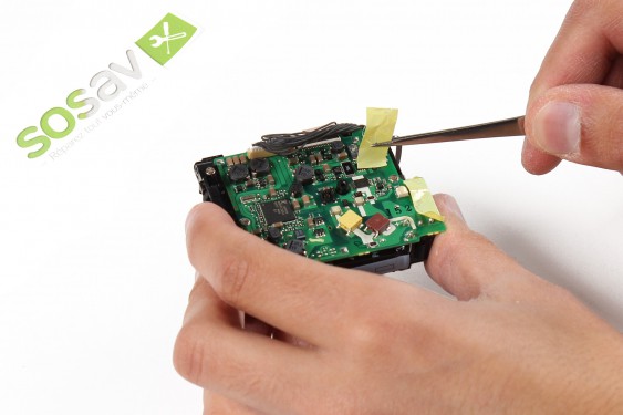

Avec la pince, saisissez le scotch d'isolation jaune puis retirez-le.Conservez ce scotch pour le remontage !
Etape 54

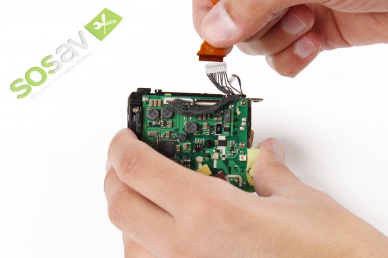

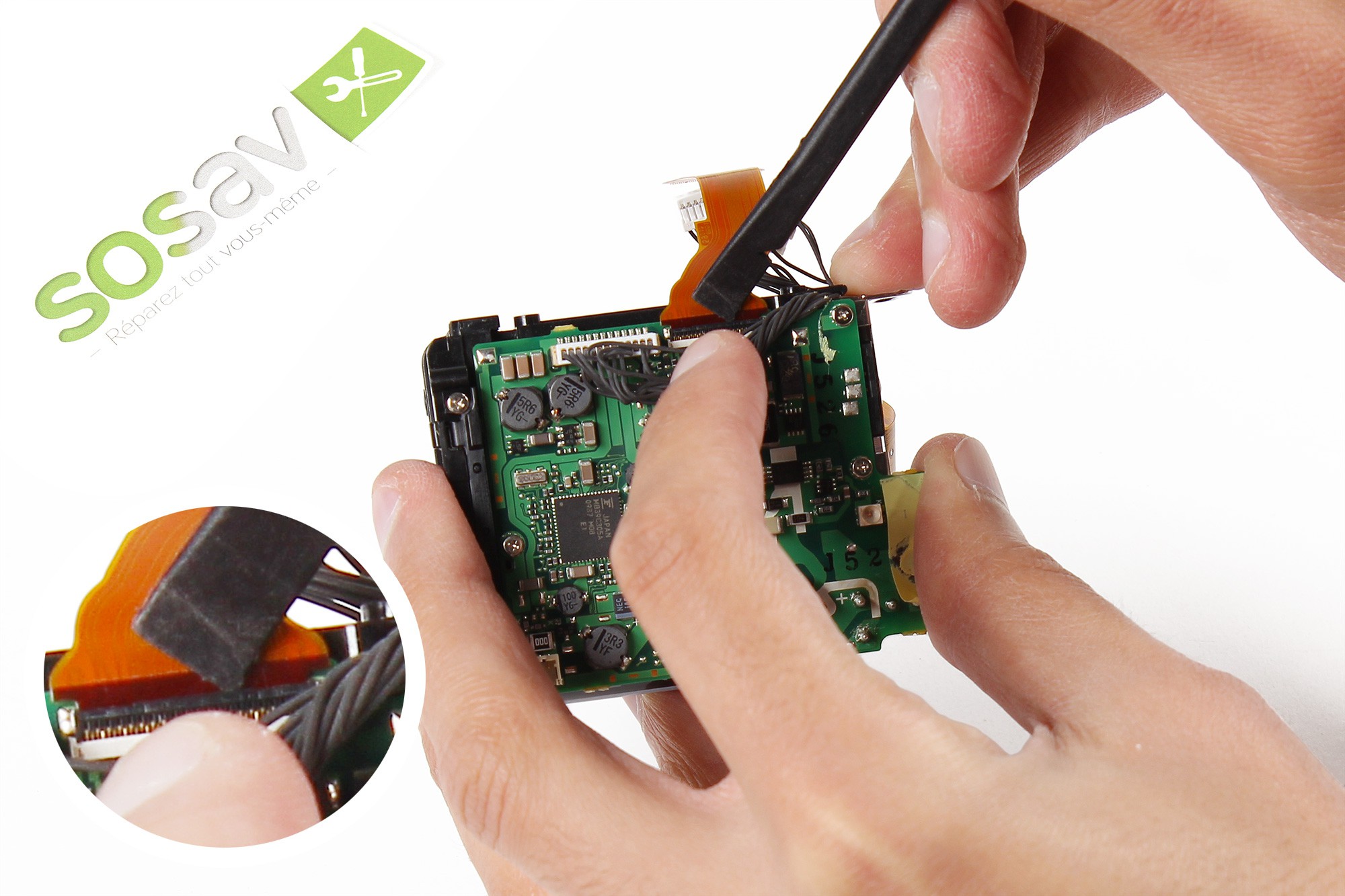

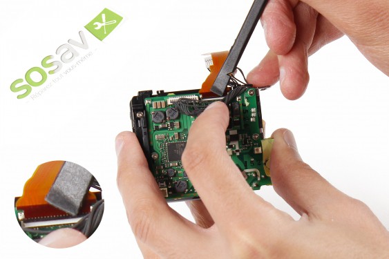

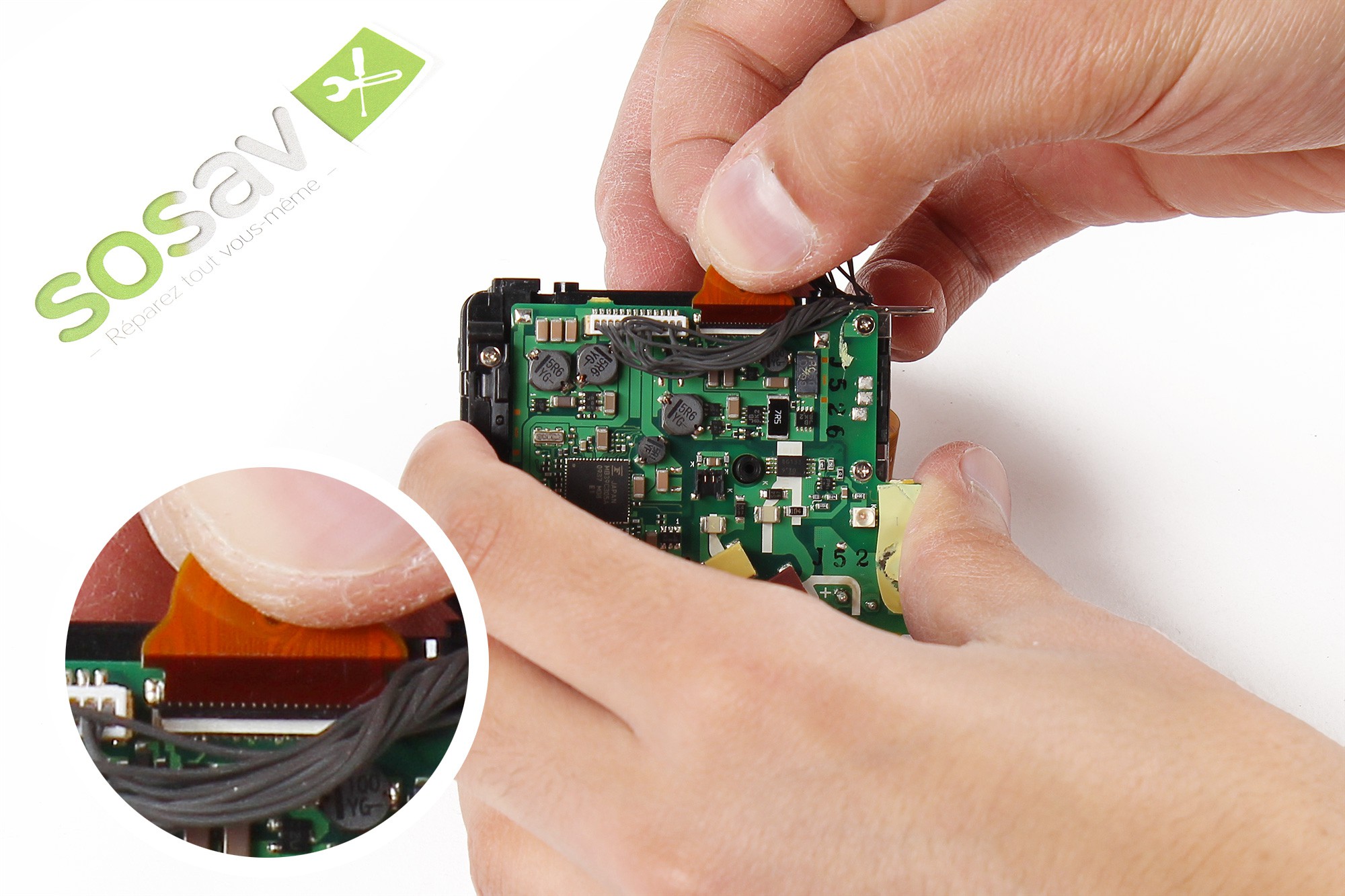

Déverrouillez le connecteur de la nappe de liaison de la carte d'alimentation en utilisant la spatule en nylon.
Etape 55
Saisissez ensuite la nappe de liaison puis retirez-la.
Etape 56

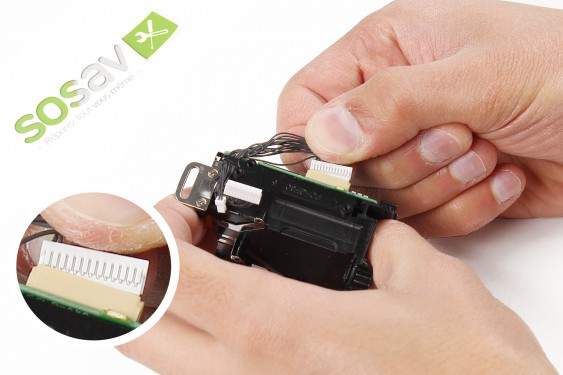

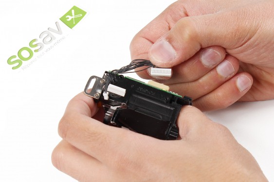

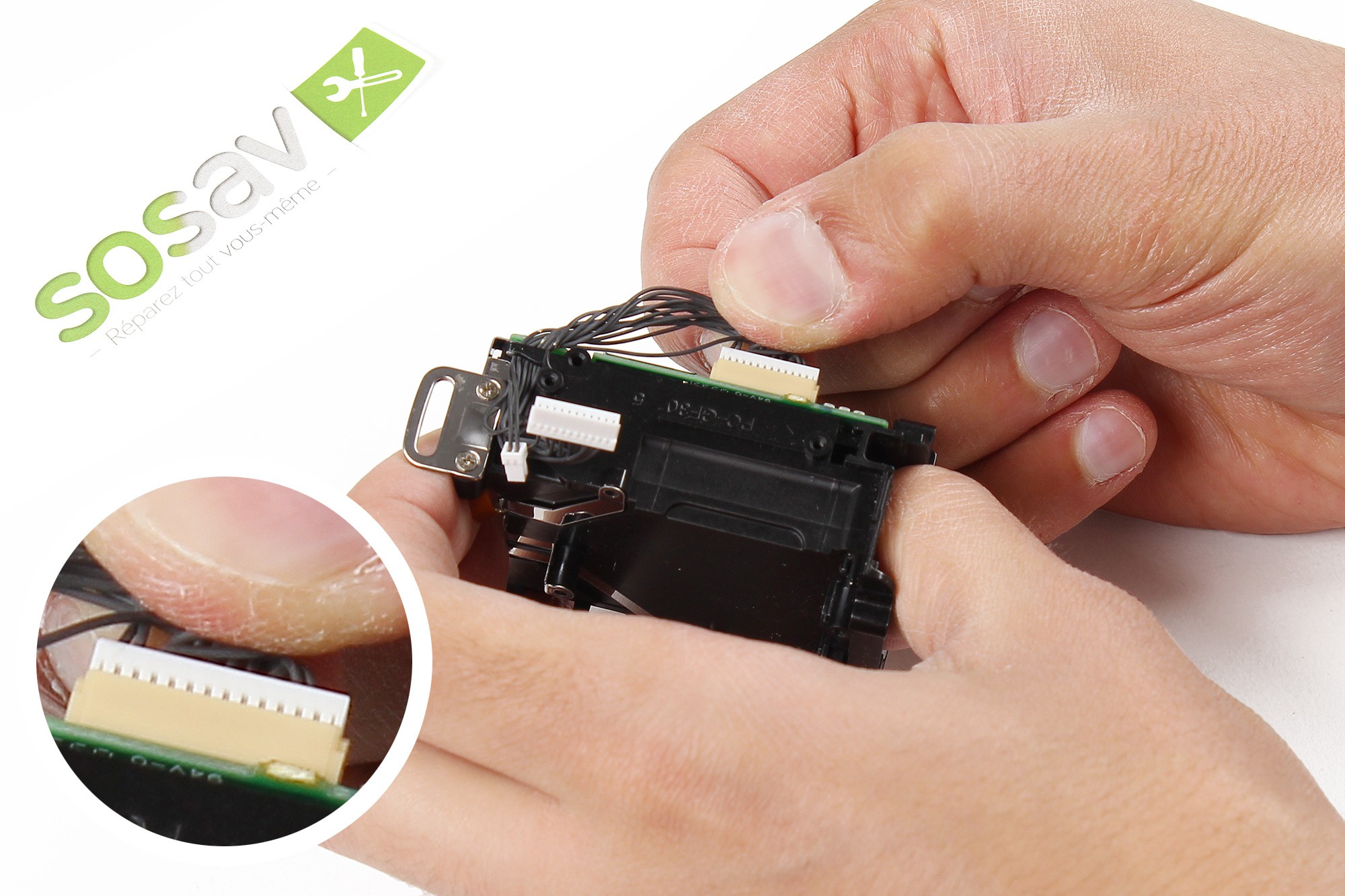

Saisissez le câble de liaison de la carte d'alimentation puis procédez délicatement à sa déconnexion.Soyez délicat lors de cette opération afin de ne pas endommager le câble qui est très fragile !
Etape 57

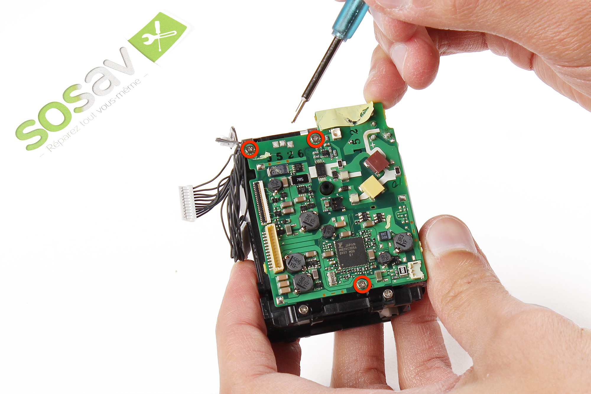

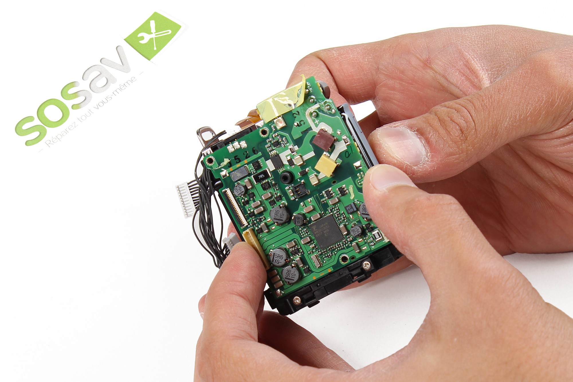

Dévissez les trois vis entourées en rouge.
Etape 58

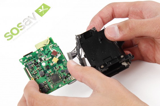

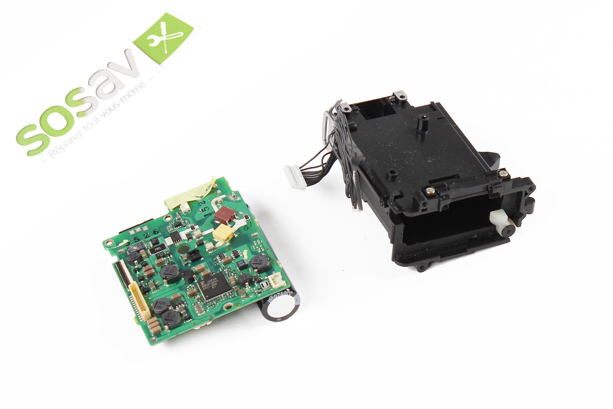

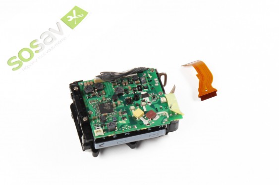

Saisissez la carte d'alimentation puis procédez à son retrait.
Etape 59
La carte d'alimentation du Canon EOS 1000D / Rebel XS / Kiss F est désormais démontée.Procédez à son remplacement par une pièce neuve si cela est nécessaire.
