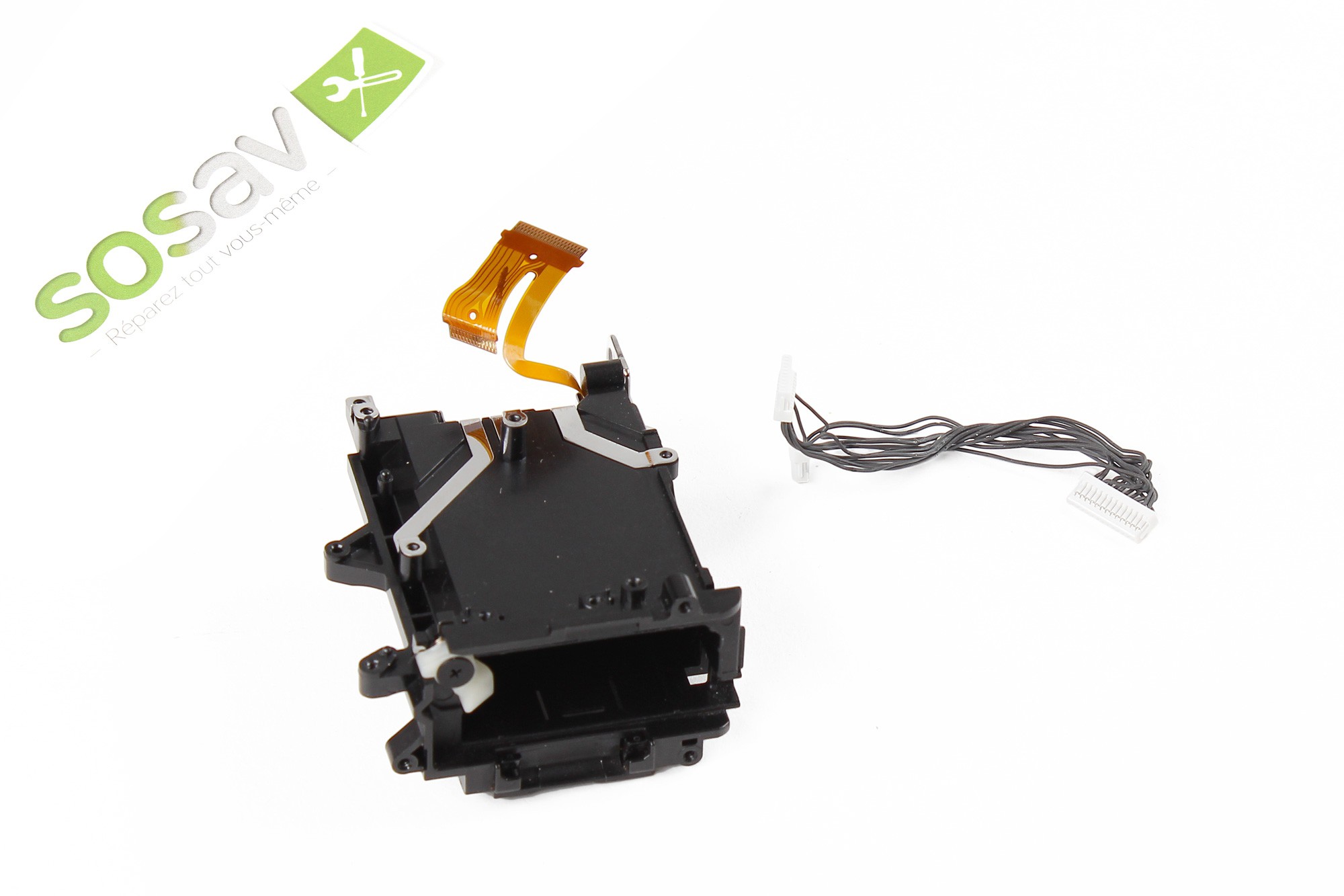

Saisissez le câble de liaison de la carte d'alimentation puis procédez délicatement à sa déconnexion.Soyez délicat lors de cette opération afin de ne pas endommager le câble qui est très fragile !
Etape 57
Dévissez les trois vis entourées en rouge.
Etape 58
Saisissez la carte d'alimentation puis procédez à son retrait.
Etape 59
Retirez délicatement le câble de liaison de la carte d'alimentation.Soyez très délicat lors de cette opération, le câble étant très fragile !
Etape 60
Le câble de liaison de la carte d'alimentation du Canon EOS 1000D est désormais démonté.Procédez à son remplacement par une pièce neuve si cela est nécessaire.
