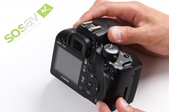

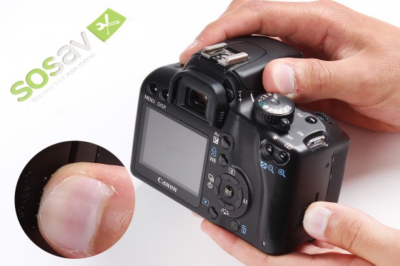

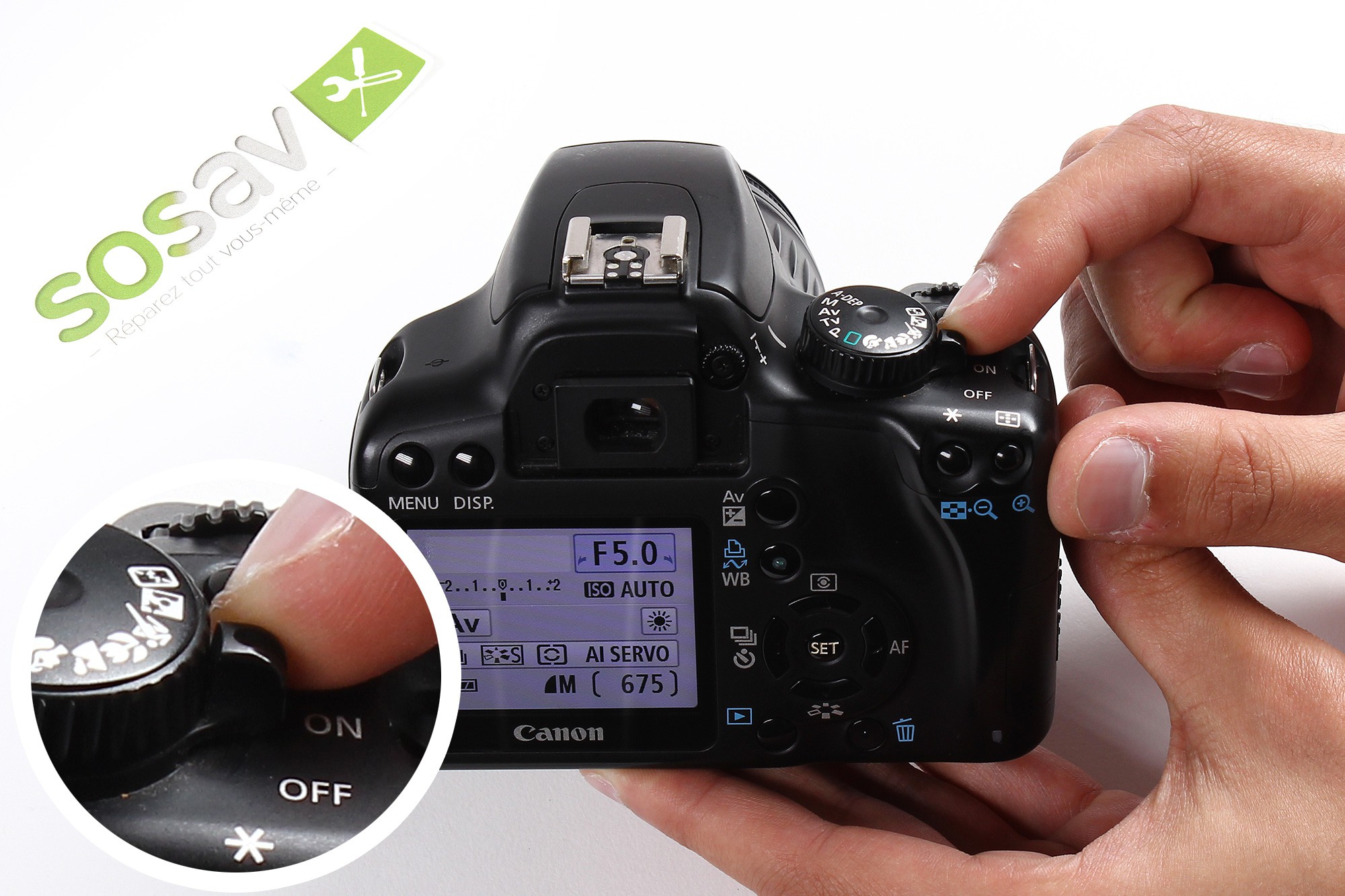

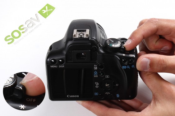

Avant de procéder au démontage des boutons de la façade avant du Canon EOS 1000D / Rebel XS / Kiss F , il est nécessaire, pour des raisons de sécurité de l'éteindre.Pour éteindre l'appareil photo, basculez le bouton d'allumage sur la position "OFF".

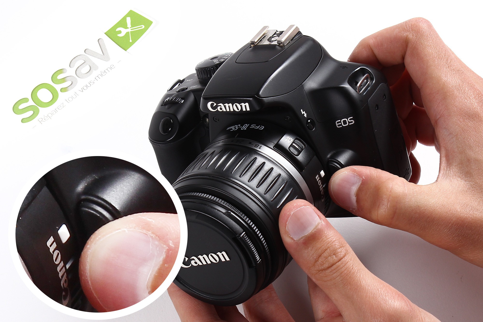

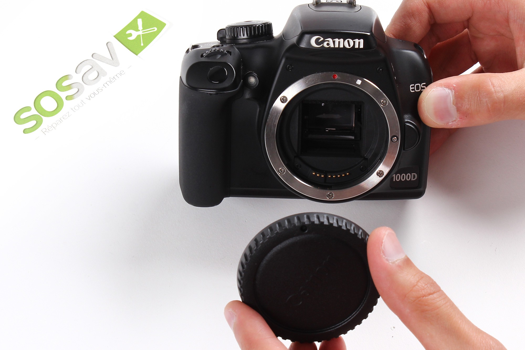

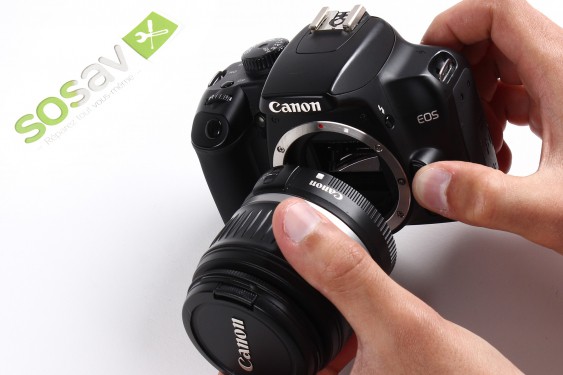

Appuyez ensuite sur le bouton de déverrouillage de l'objectif.Tout en maintenant l'appui sur ce bouton de déverrouillage, tournez l'objectif dans le sens contraire des aiguilles d'une montre afin de le dévisser et ainsi, le séparer du boîtier.

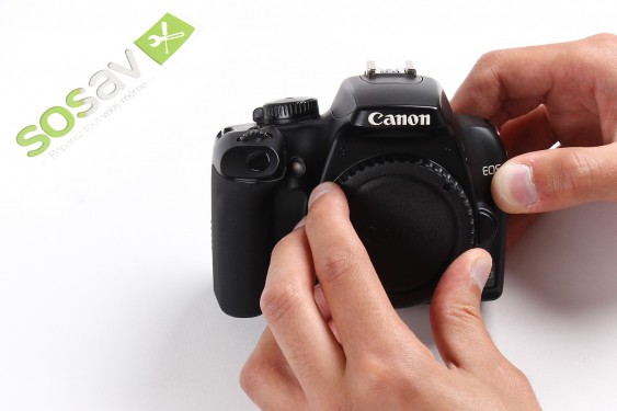

Posez ensuite le cache de l'appareil afin de protéger le capteur des éventuelles poussières pouvant s'y déposer.Une fois posé, tournez ce cache dans le sens des aiguilles d'une montre afin de le verrouiller correctement en place.

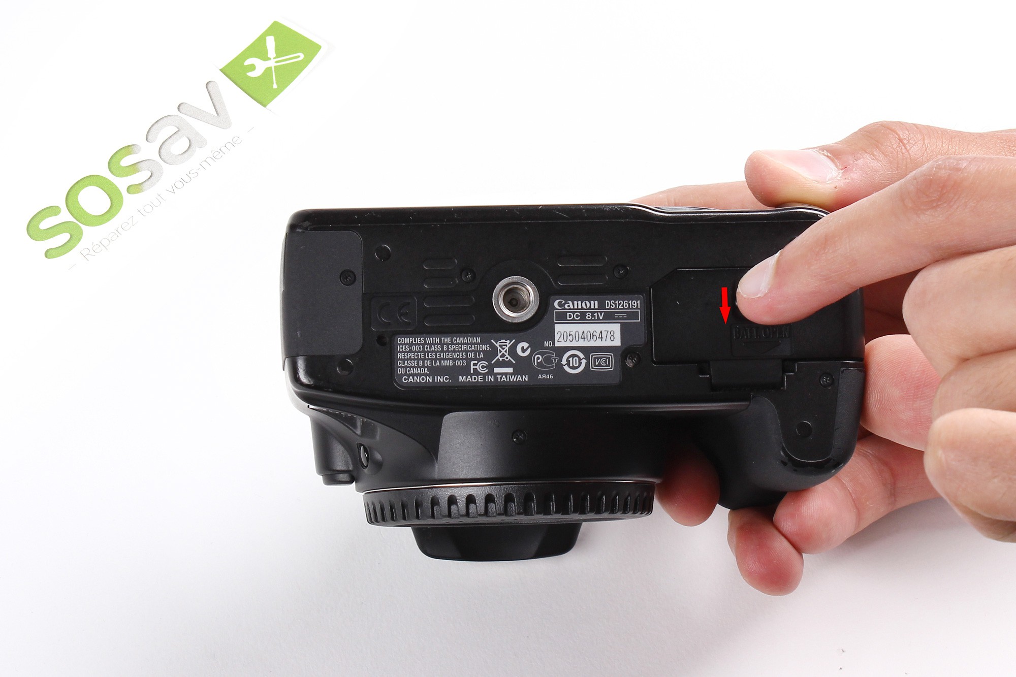

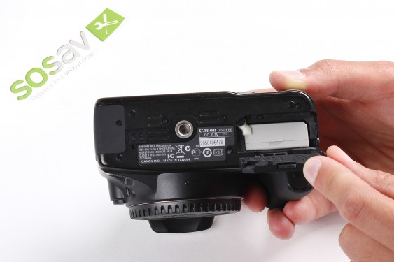

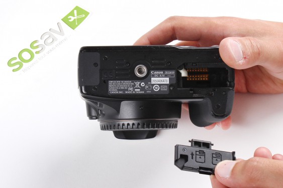

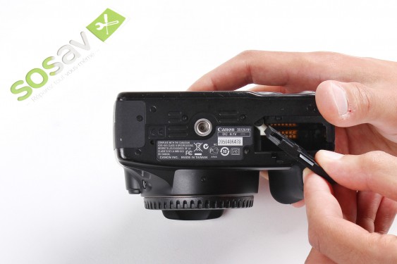

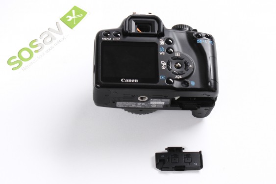

Positionnez l'appareil à l'envers, comme sur la photo.Poussez ensuite légèrement le taquet de verrouillage de la trappe de la batterie puis tirez délicatement cette dernière vers vous.

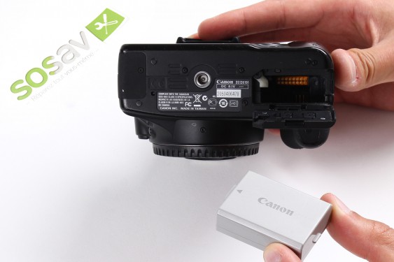

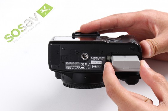

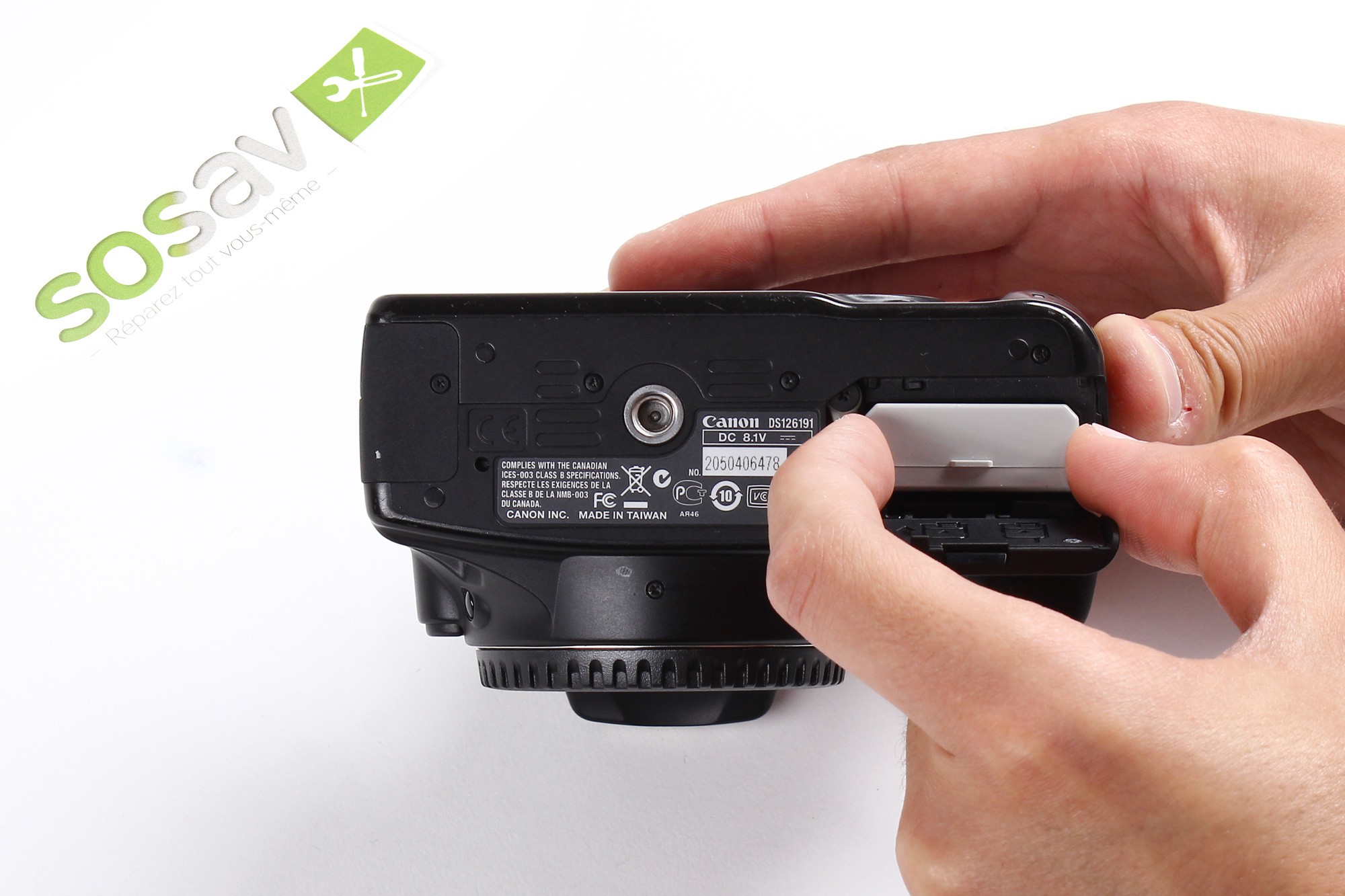

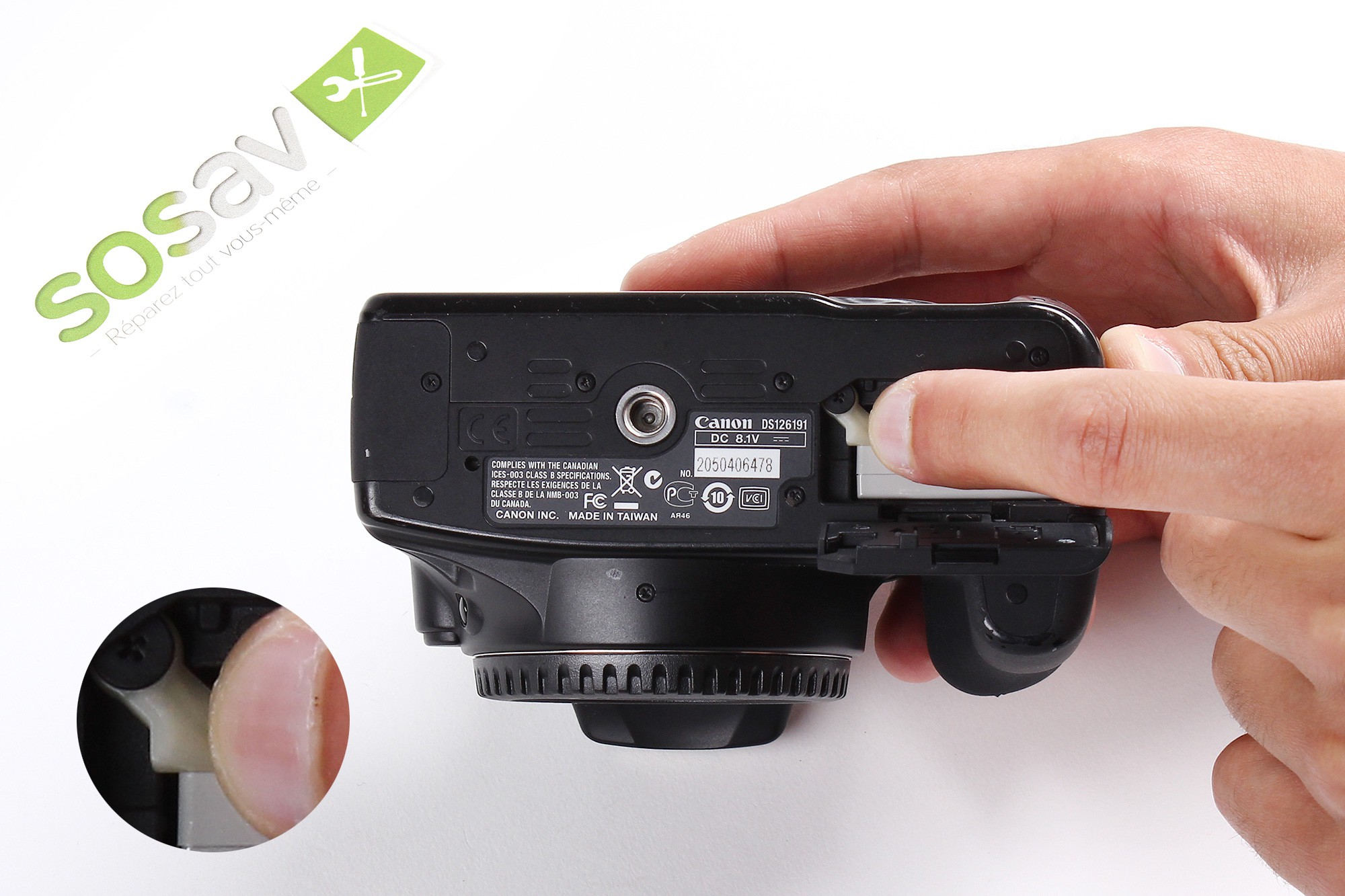

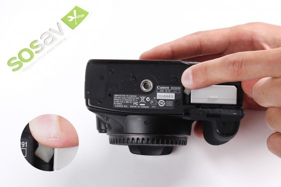

Poussez ensuite le ressort de verrouillage de la batterie afin de la déloger de son emplacement.Un ressort situé sous la batterie poussera cette dernière afin de faciliter son retrait.Saisissez ensuite la batterie, puis procédez à son retrait de l'appareil photo.

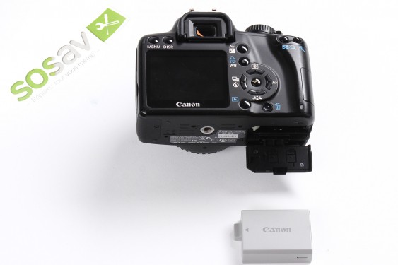

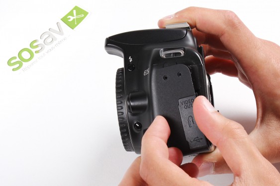

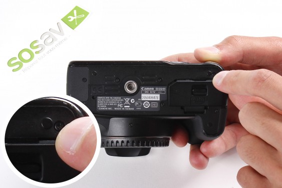

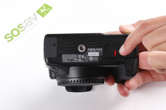

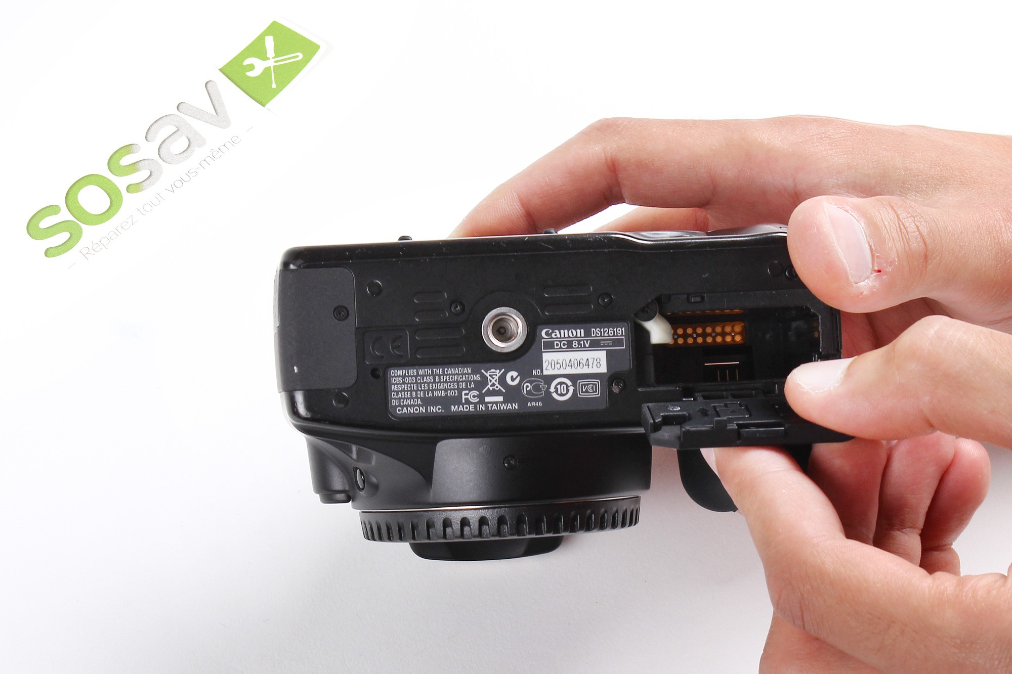

Saisissez le capot de la batterie puis procédez délicatement à son retrait en le poussant vers l'avant, comme indiqué sur les photos.

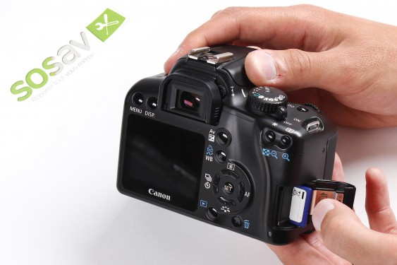

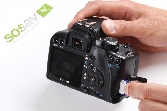

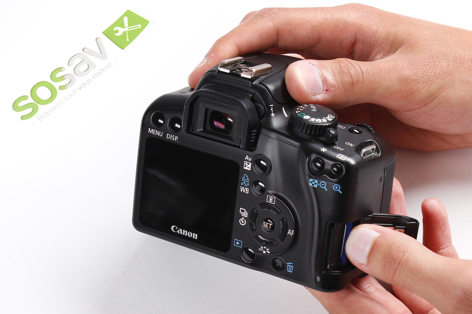

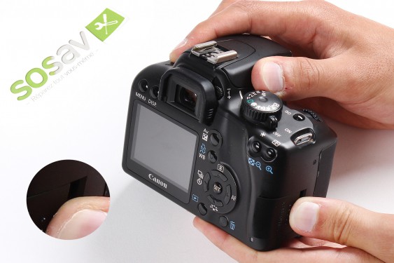

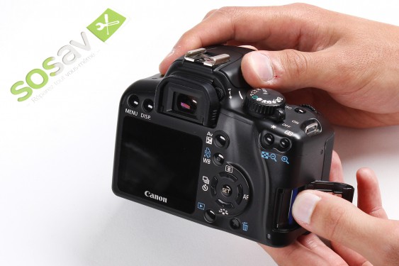

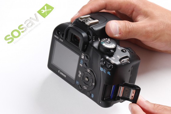

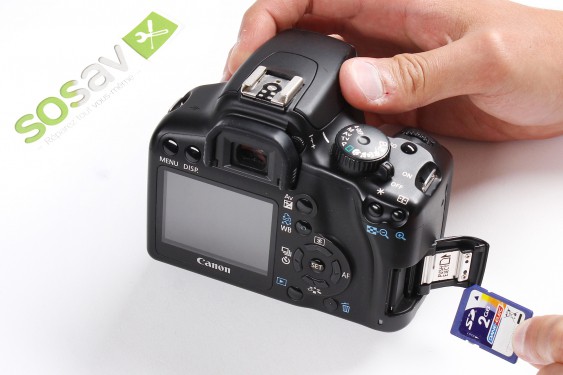

Saisissez l'appareil comme indiqué sur les photos.Poussez ensuite délicatement la porte du lecteur SD vers l'arrière puis tirez-la afin de l'ouvrir.
Poussez la carte SD. Un ressort de retour repoussera la carte vers l'exterieur.Retirez ensuite la carte de son logement.

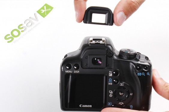

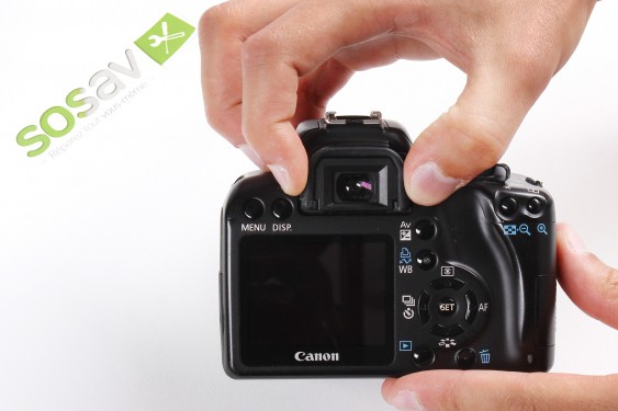

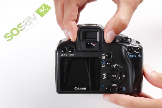

Saisissez l'oeilleton de visée par ses deux bords.Soulevez ensuite délicatement ce dernier par le haut afin de le retirer.

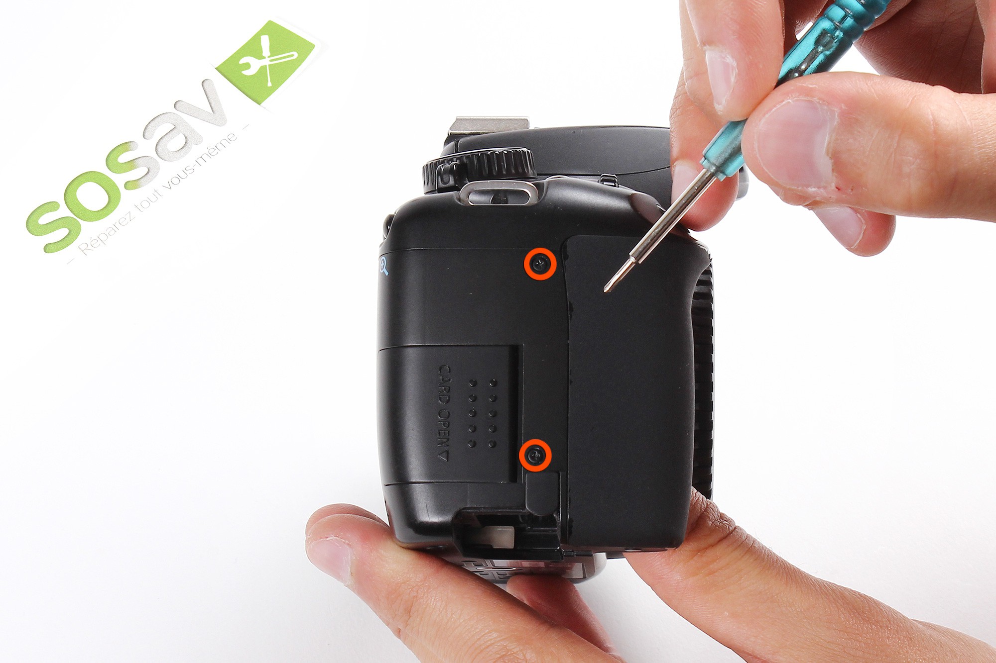

Placez l'appareil afin d'avoir le côté droit face à vous.Utilisez un tournevis cruciforme afin de dévisser les deux vis entourées en rouge.

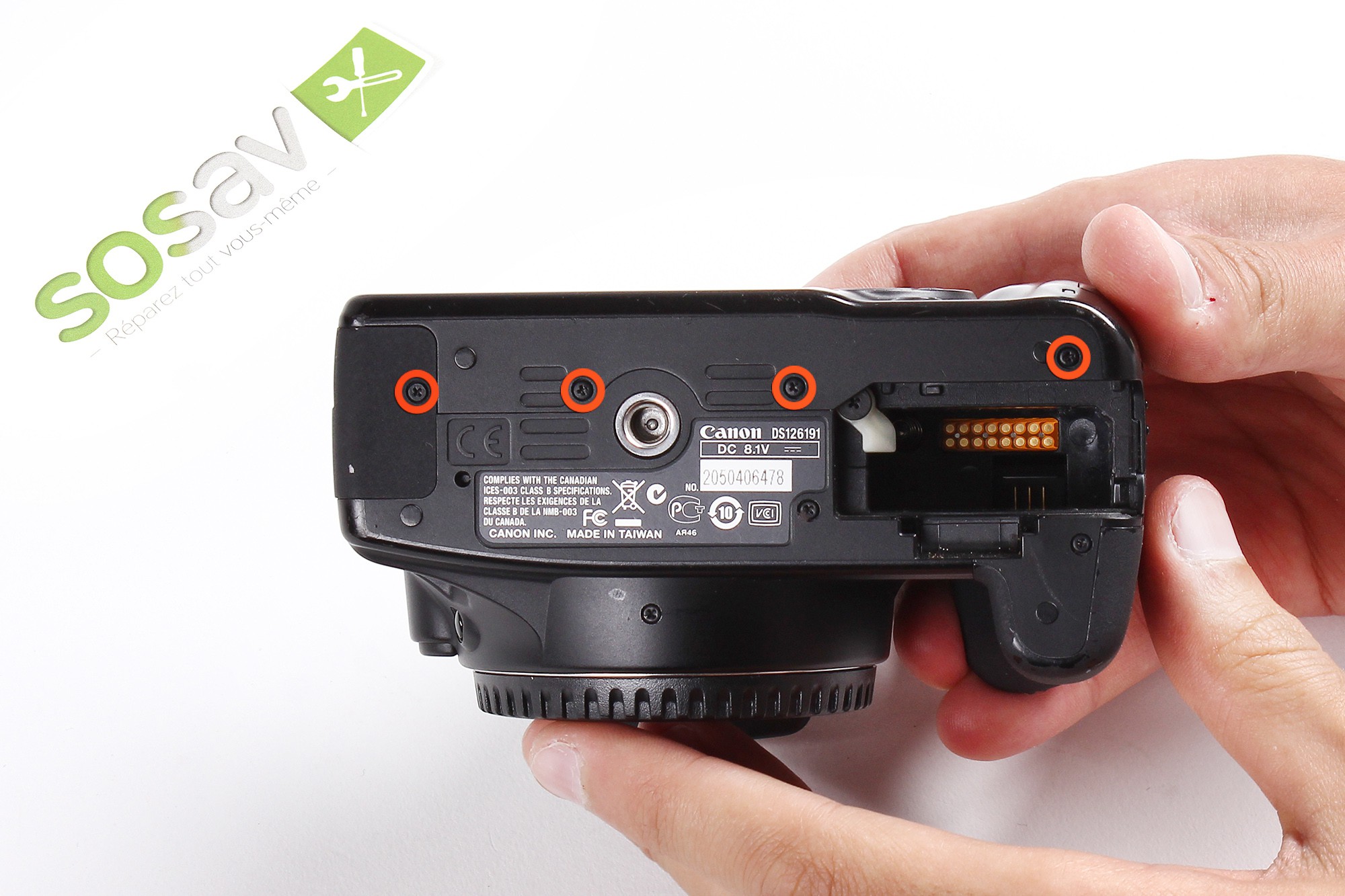

Retournez désormais l'appareil, afin d'avoir le dessous face à vous.A l'aide d'un tournevis cruciforme, dévissez ensuite les quatre vis entourées en rouge.

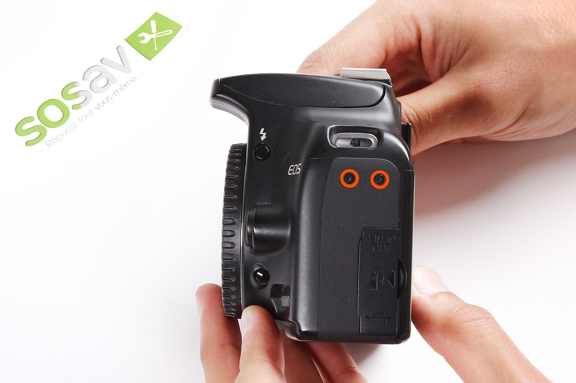

Retournez à nouveau l'appareil, afin d'avoir le côté gauche face à vous.Utilisez un tournevis cruciforme afin de dévisser les deux vis entourées en rouge.

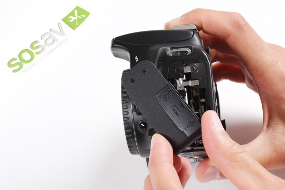

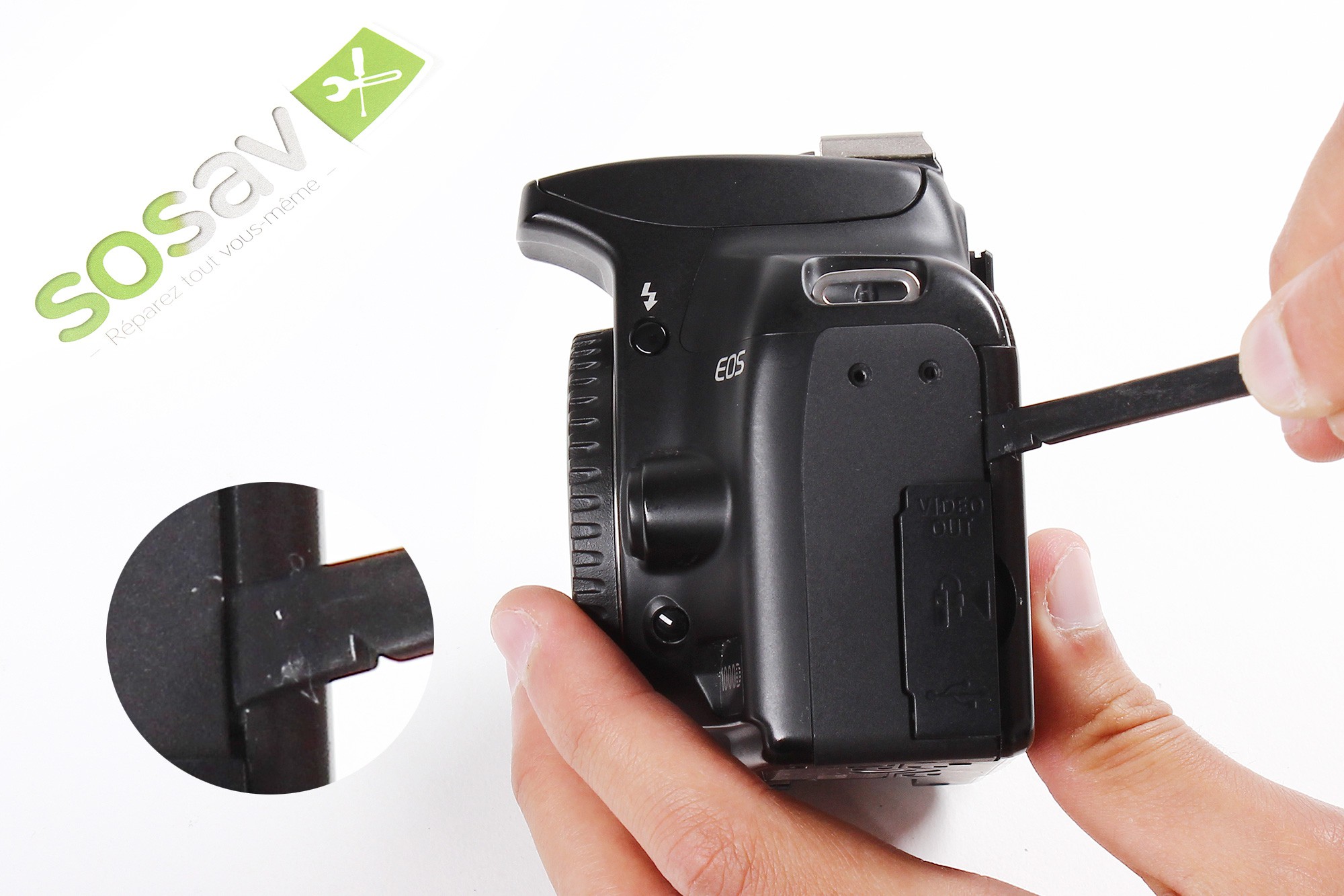

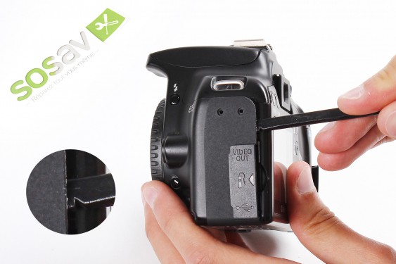

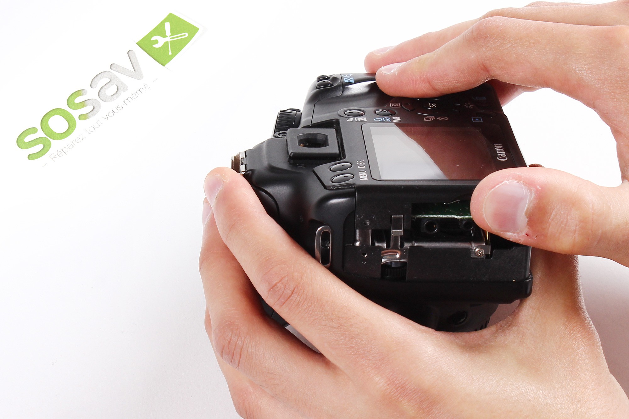

Prenez une spatule en nylon puis insérez-la dans l'interstice de la partie gauche en plastique, comme indiqué sur les photos.Faites ensuite délicatement levier afin d'extraire la partie gauche en plastique de l'appareil.

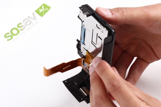

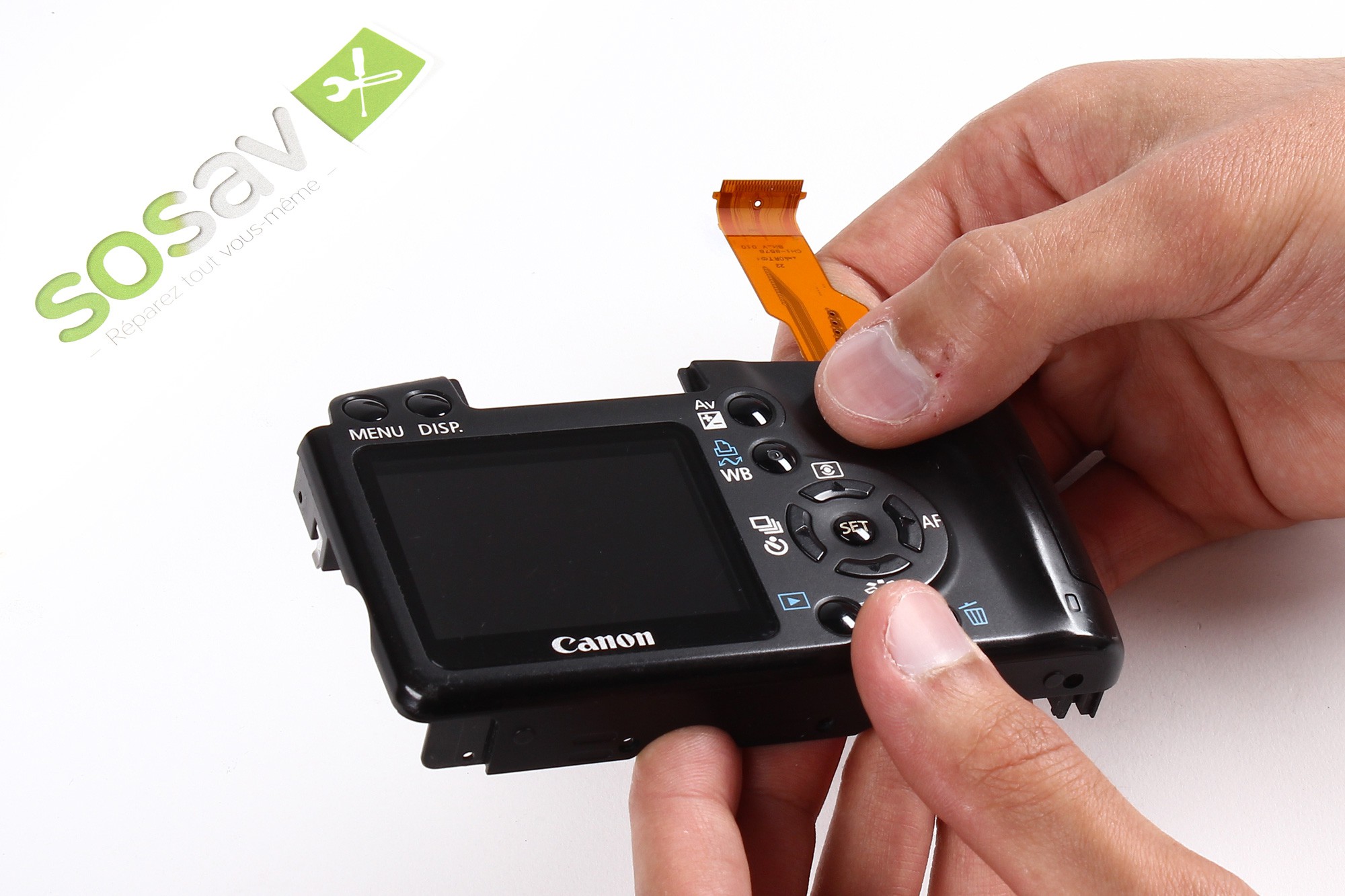

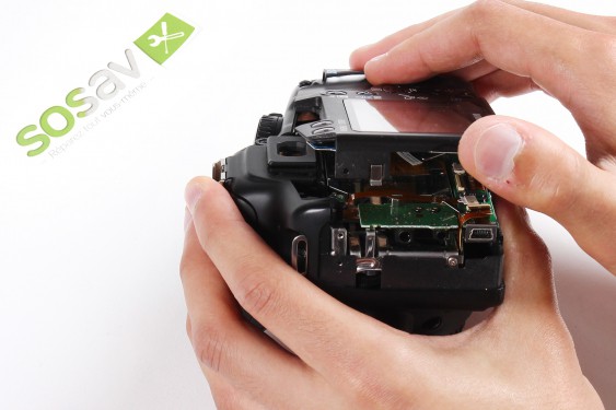

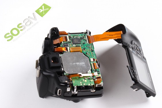

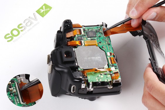

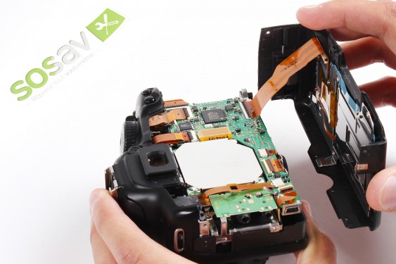

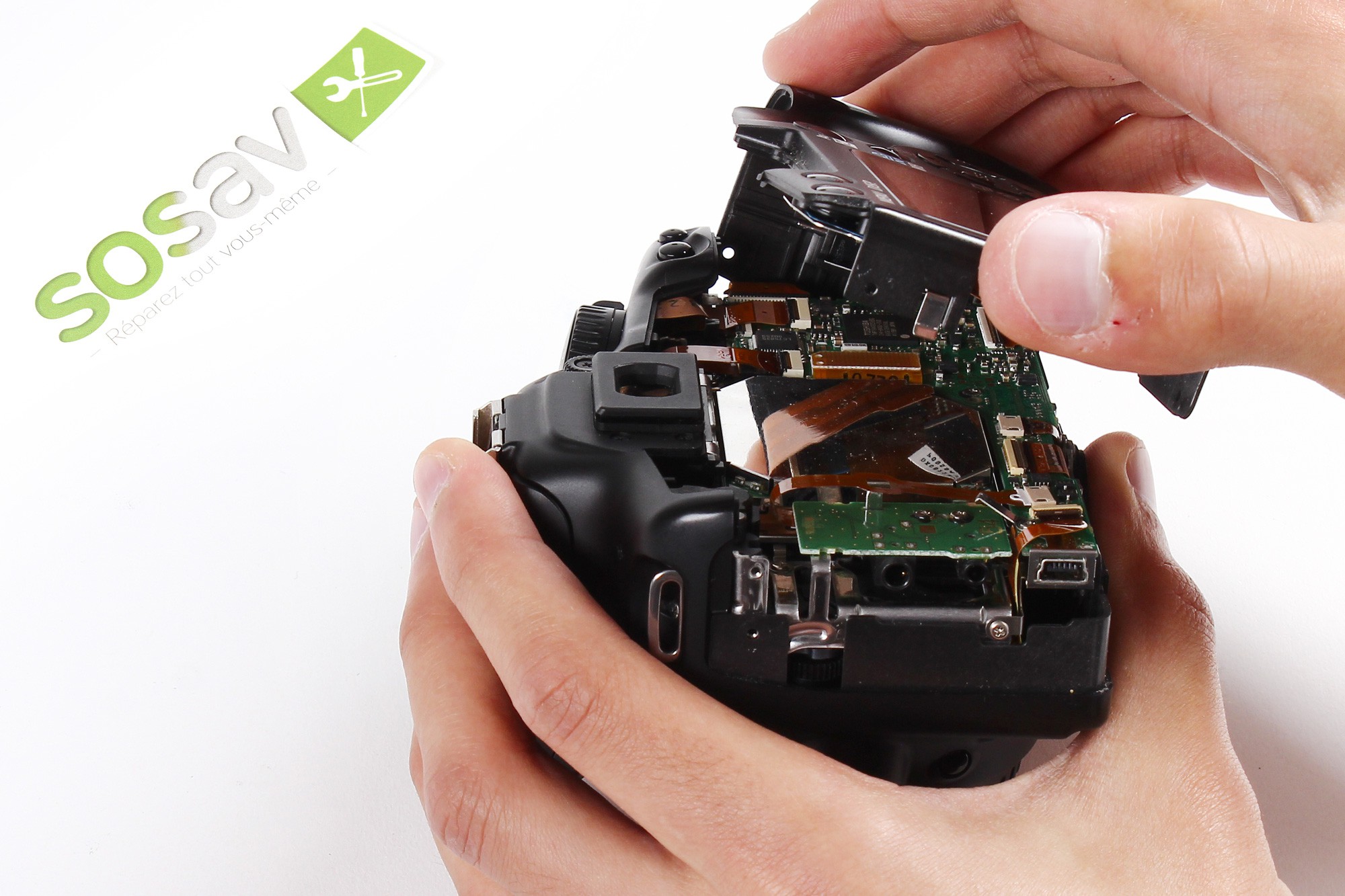

Saisissez l'appareil puis soulevez très délicatement par la gauche la façade avant afin de la déclipser du reste de l'appareil.N'essayez pas d'ôter totalement la façade à cette étape ! Une nappe relie la façade avant au reste de l'appareil photo.

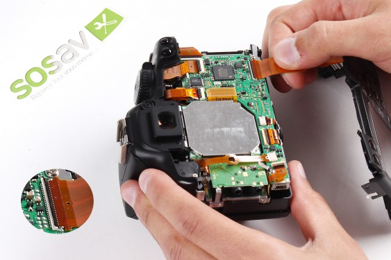

Exercez ensuite un très léger mouvement en arrière afin de pouvoir accéder au connecteur de la nappe principale de la façade avant.

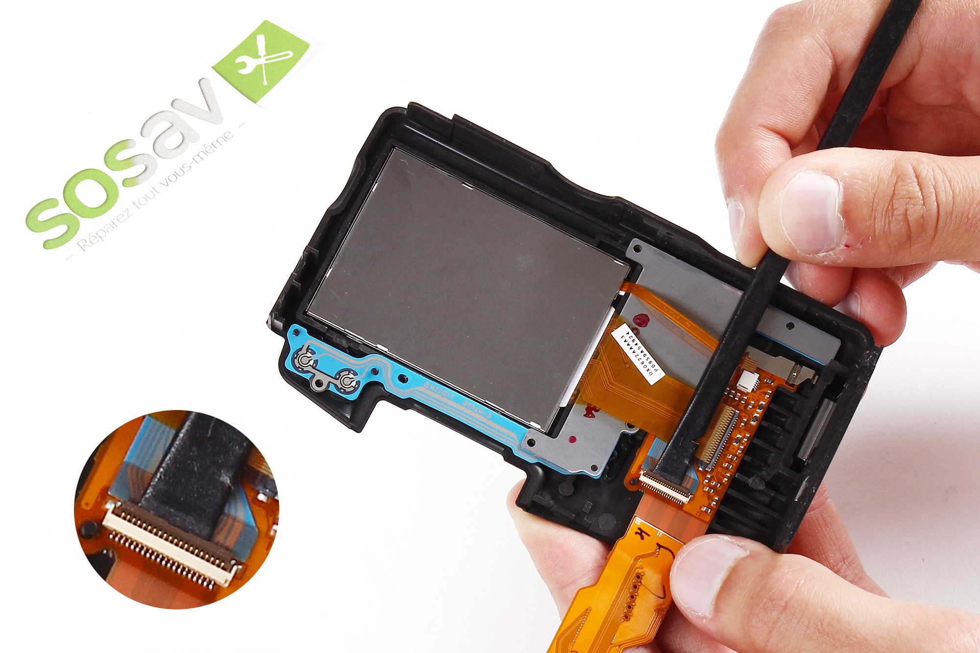

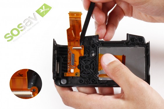

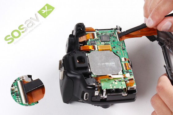

Prenez une spatule en nylon puis déverrouillez le connecteur de la nappe de la façade avant.Nous vous conseillons de tenir la façade avant de l'autre main pour plus de confort.Saisissez ensuite la nappe puis procédez à son retrait.
Placez la façade avant à l'envers.

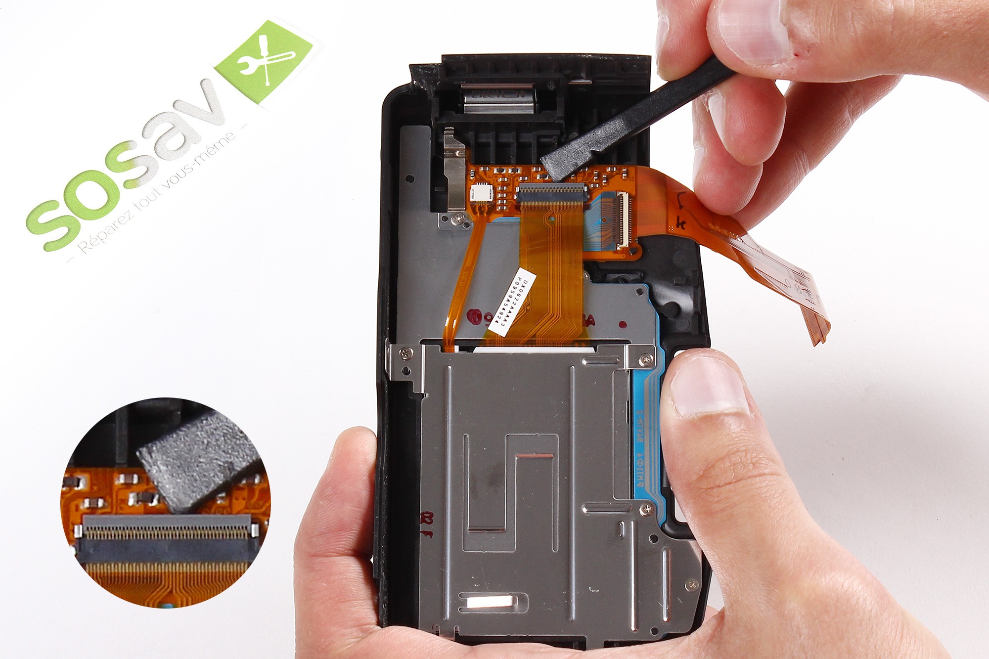

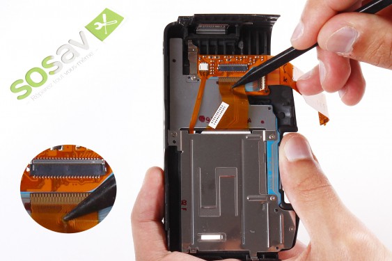

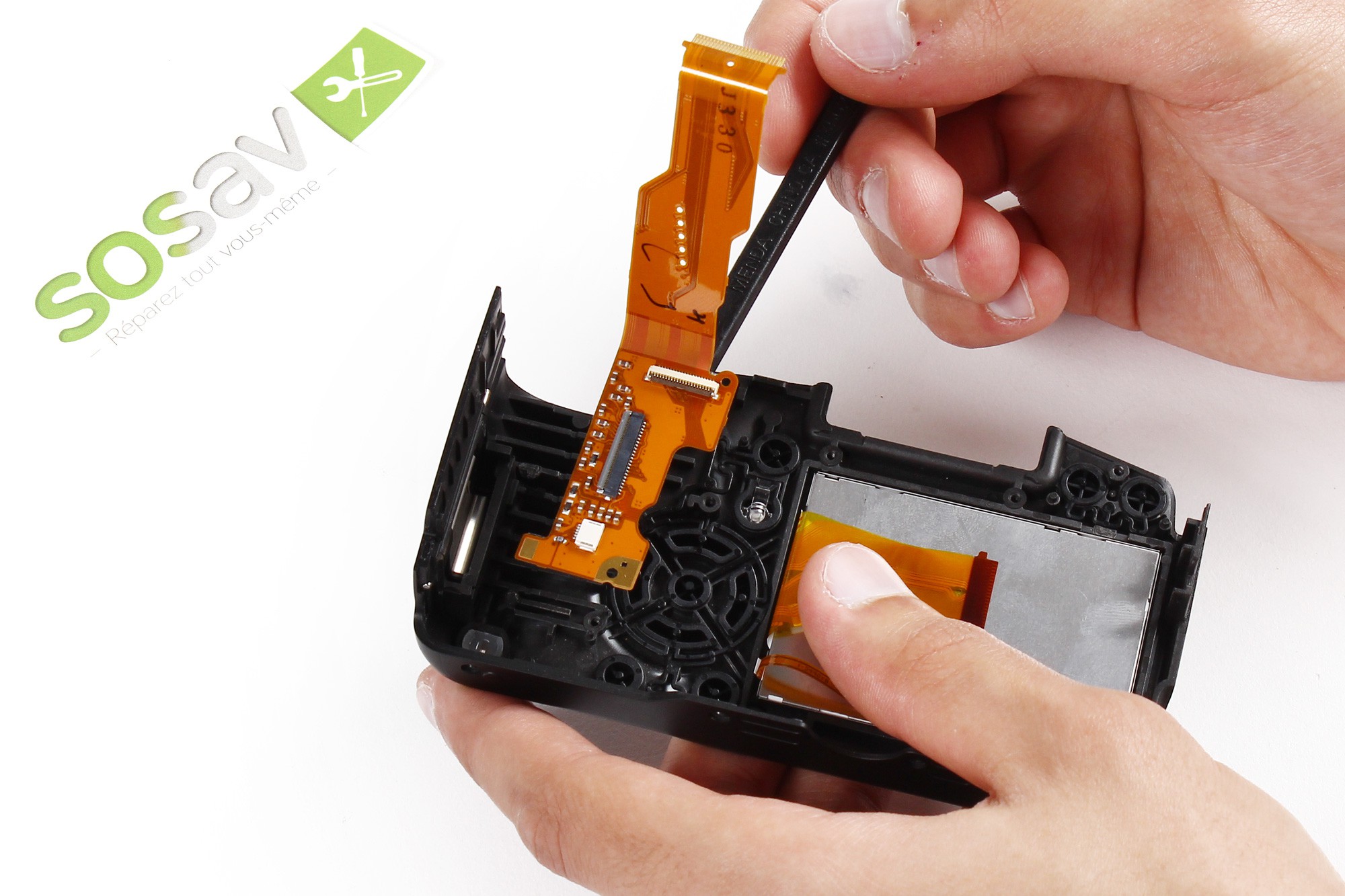

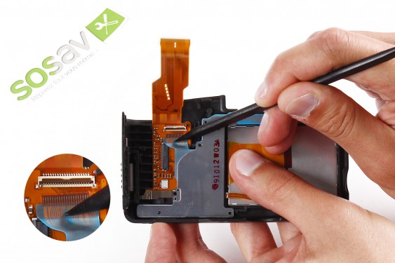

Prenez la spatule en nylon puis déverrouillez le connecteur de l'écran LCD.Insérez ensuite la pointe de la spatule dans le trou présent au centre de la nappe.Puis tirez délicatement la nappe vers l'arrière afin de la déloger de son connecteur.Attention : Soyez très délicat lors du retrait de la nappe de son connecteur, cette dernière étant très fragile !

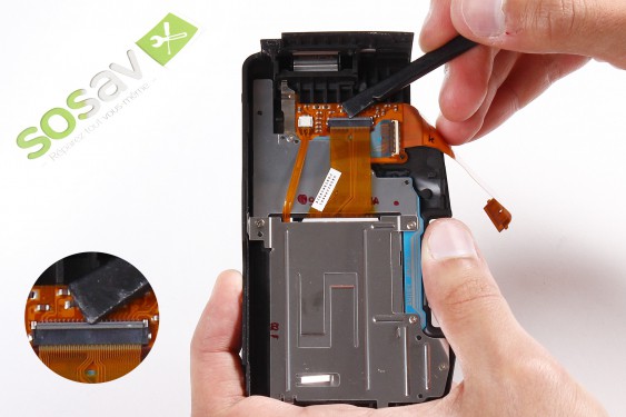

Cette fois, insérez la pointe de la spatule en nylon dans le trou de la nappe du rétro-éclairage de l'écran LCD.Tirez ensuite très délicatement cette dernière afin de la déloger de son connecteur.A nouveau, soyez très délicat lors de cette opération afin de ne pas endommager la nappe !

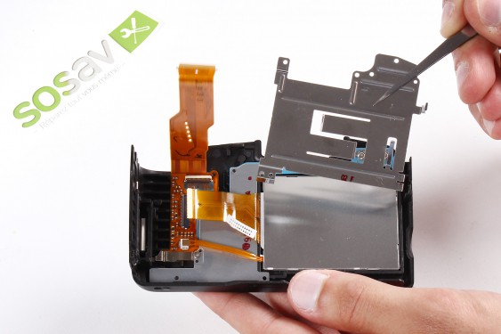

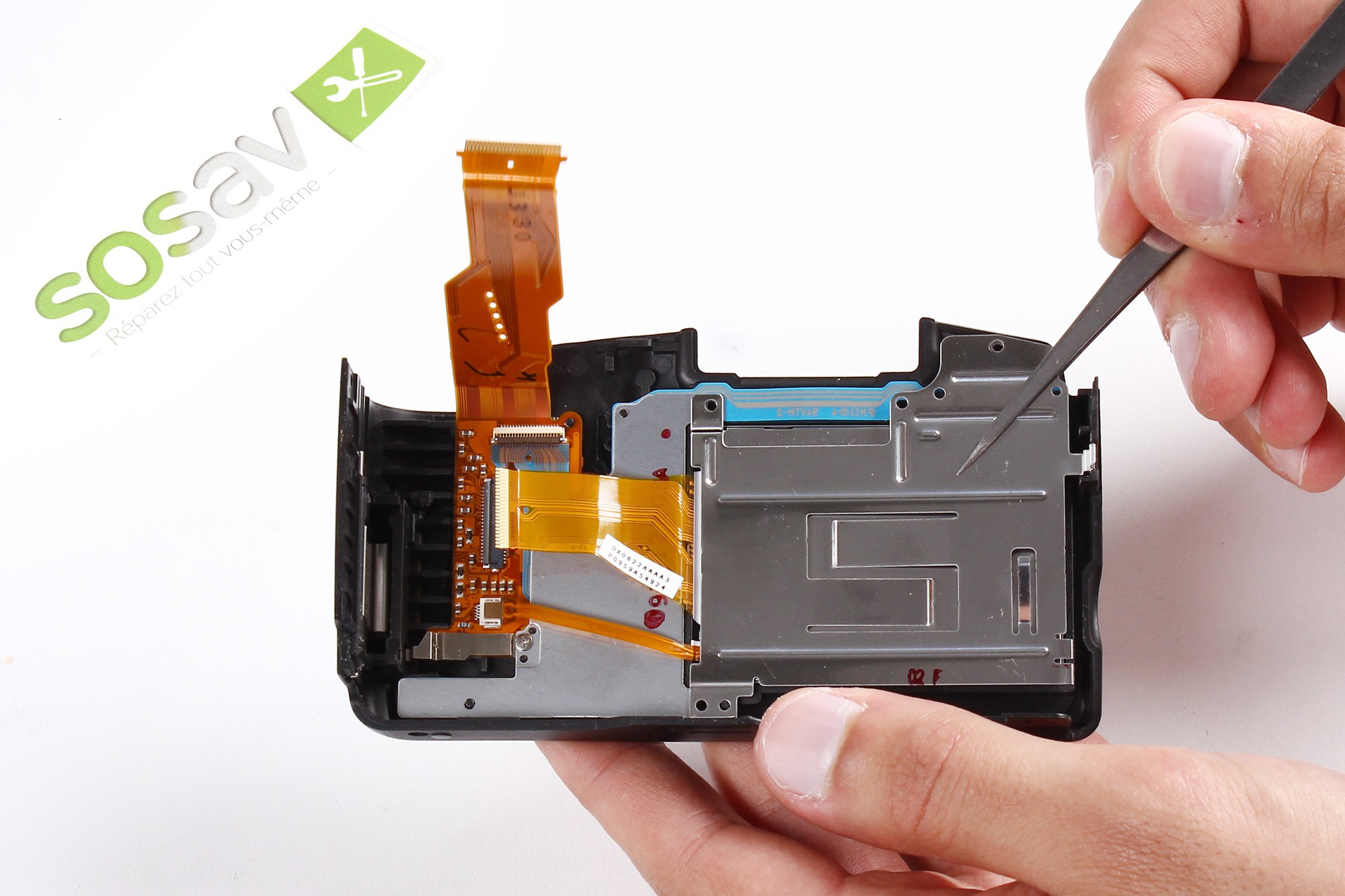

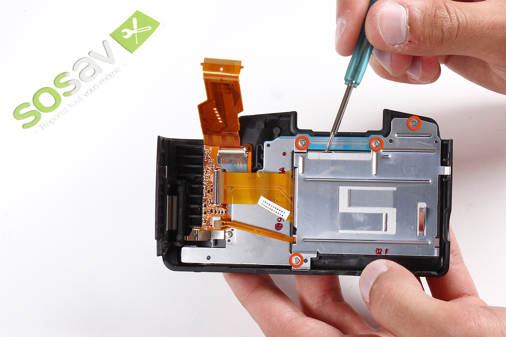

Utilisez un tournevis cruciforme afin de dévisser les quatre vis entourées en rouge.Ces vis maintiennent le bloc de maintien de la façade avant.
A l'aide d'une pince, saisissez le bloc de maintien de la façade avant puis procédez à son retrait.

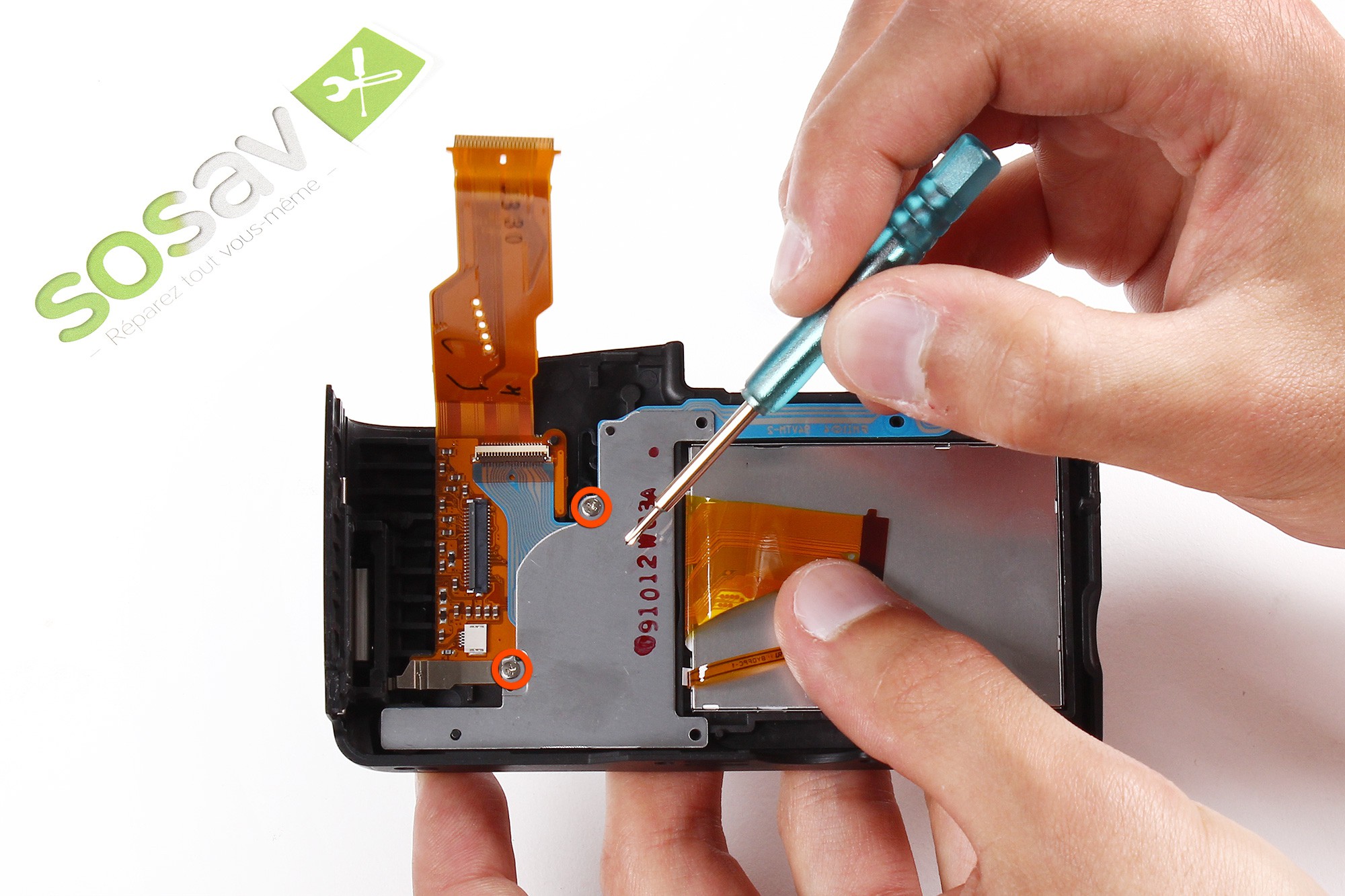

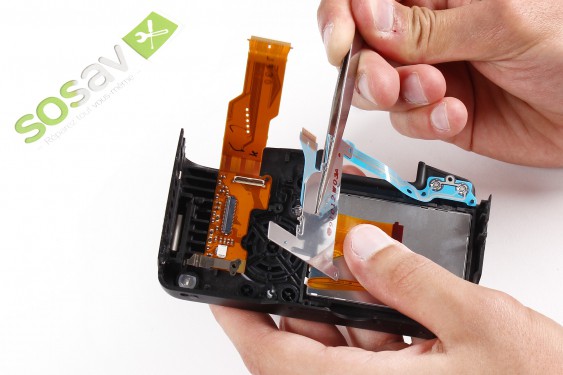

A l'aide d'un tournevis cruciforme, dévissez les deux vis entourées en rouge.Ces vis servent à maintenir la carte des boutons de la façade avant.

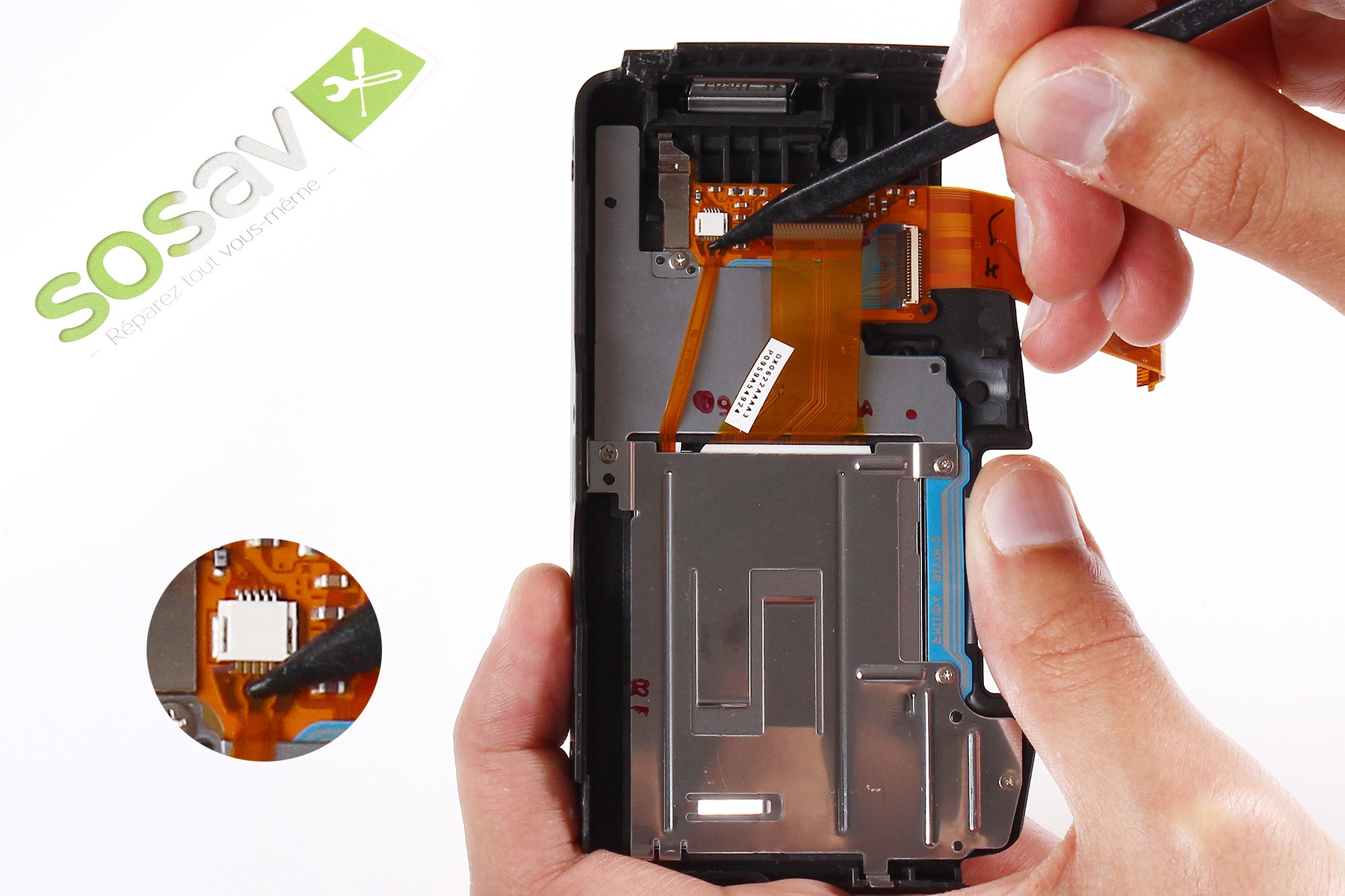

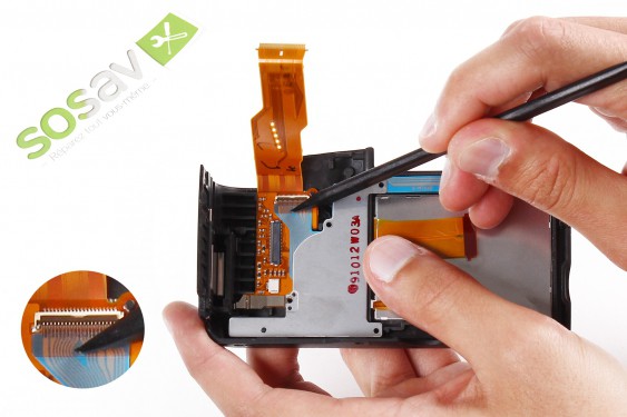

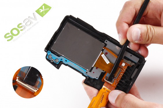

Avec la spatule en nylon, déverrouillez le connecteur de la nappe de la carte des boutons de la façade avant.Insérez ensuite la pointe de la spatule dans le trou présent au centre de la nappe.Tirez très délicatement la nappe vers l'arrière afin de la déloger de son connecteur.Attention : Soyez très délicat lors du retrait de la nappe de son connecteur, cette dernière étant très fragile !
Etape 25

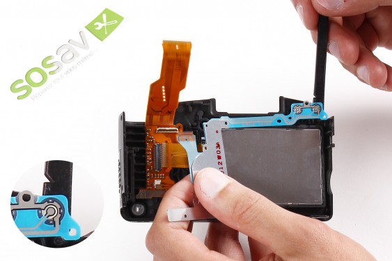

Réutilisez la pince pour saisir la carte des boutons de la façade avant puis retirez-la.Attention : Ne levez que la partie gauche de la carte ! L'autre partie est encore rattachée à la façade avant.
Etape 26

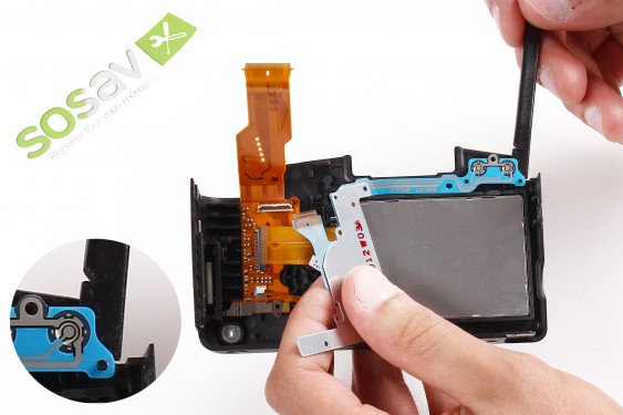

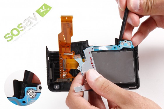

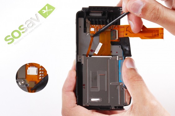

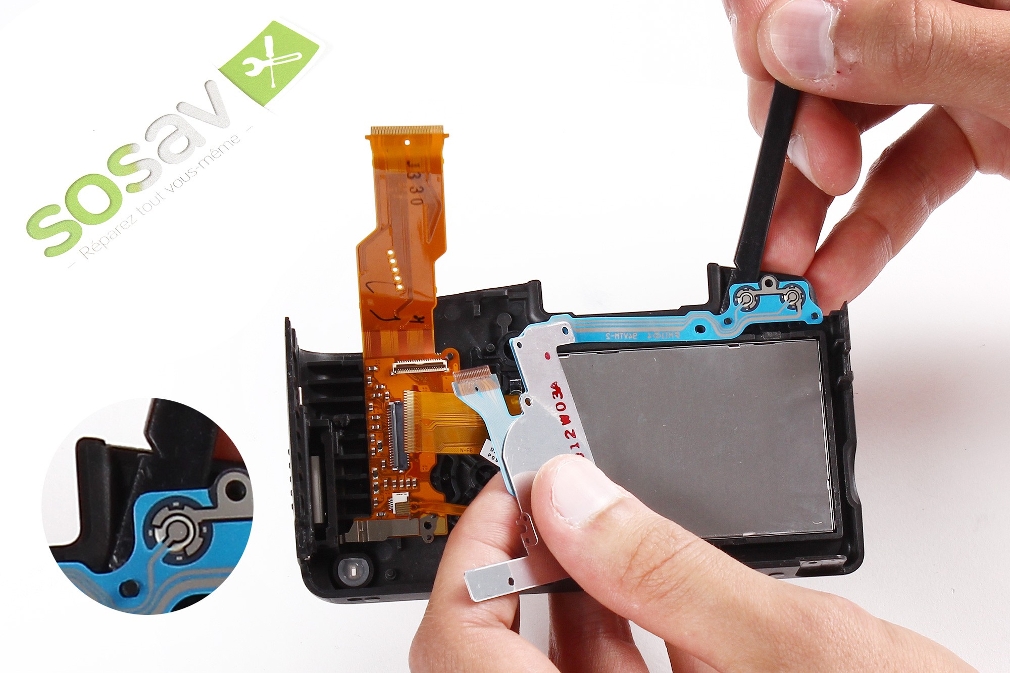

Reprenez la spatule en nylon puis faites levier afin de procéder au retrait des boutons situés en haut à droite.
Etape 27

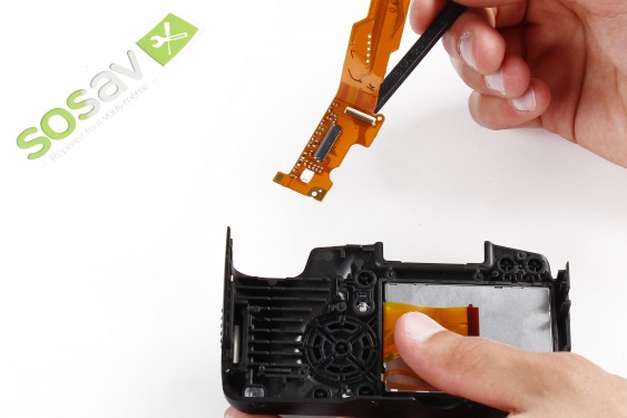

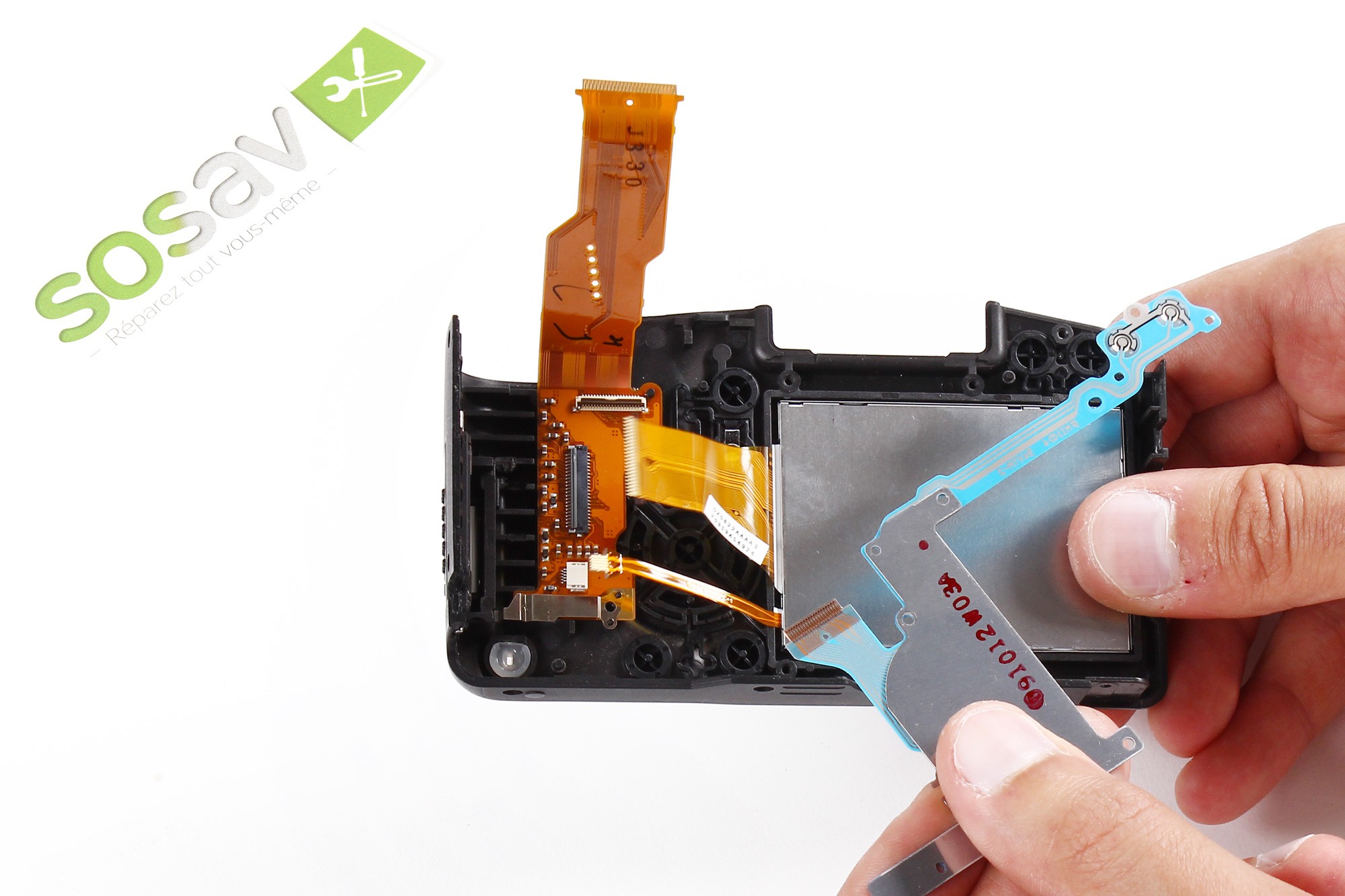

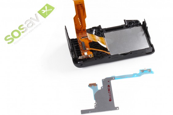

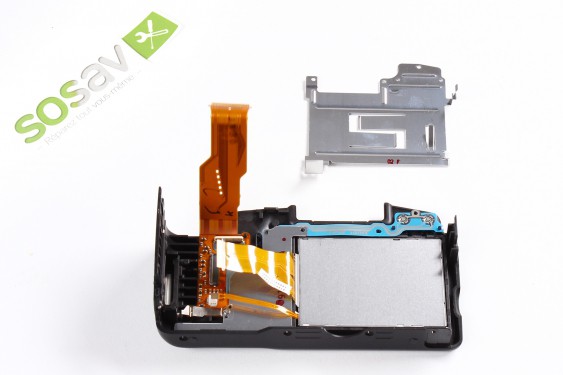

Retirez ensuite la carte des boutons de la façade avant.
Etape 28

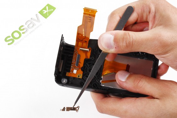

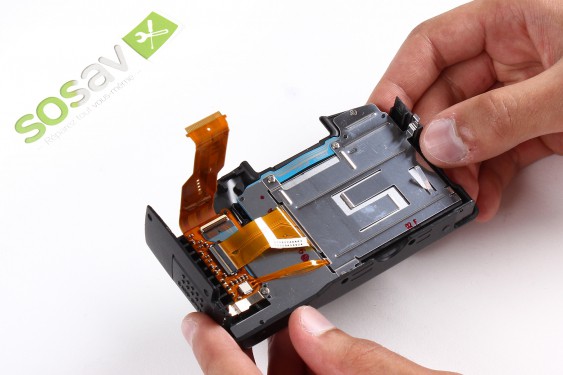

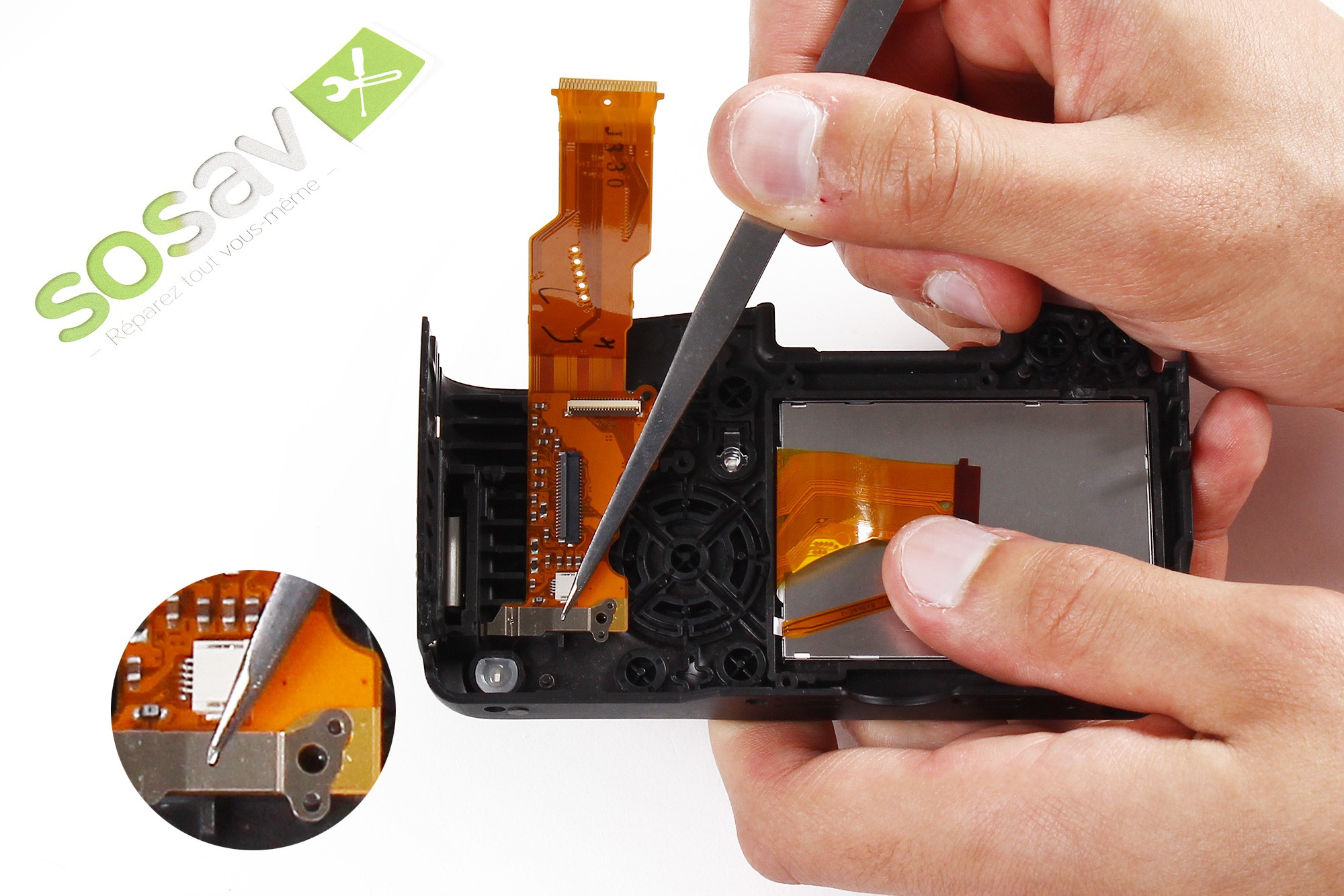

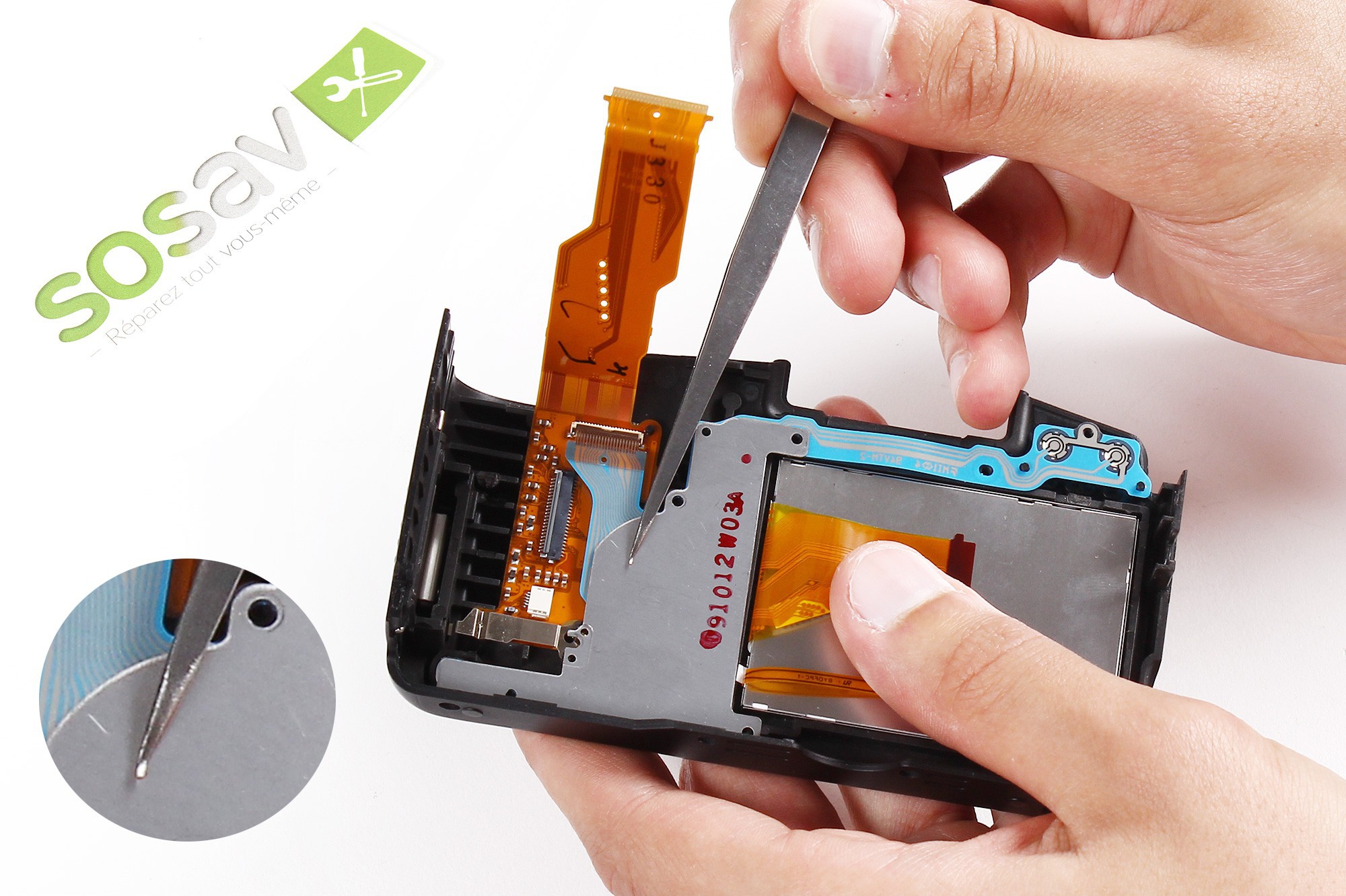

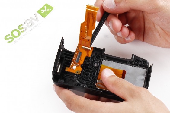

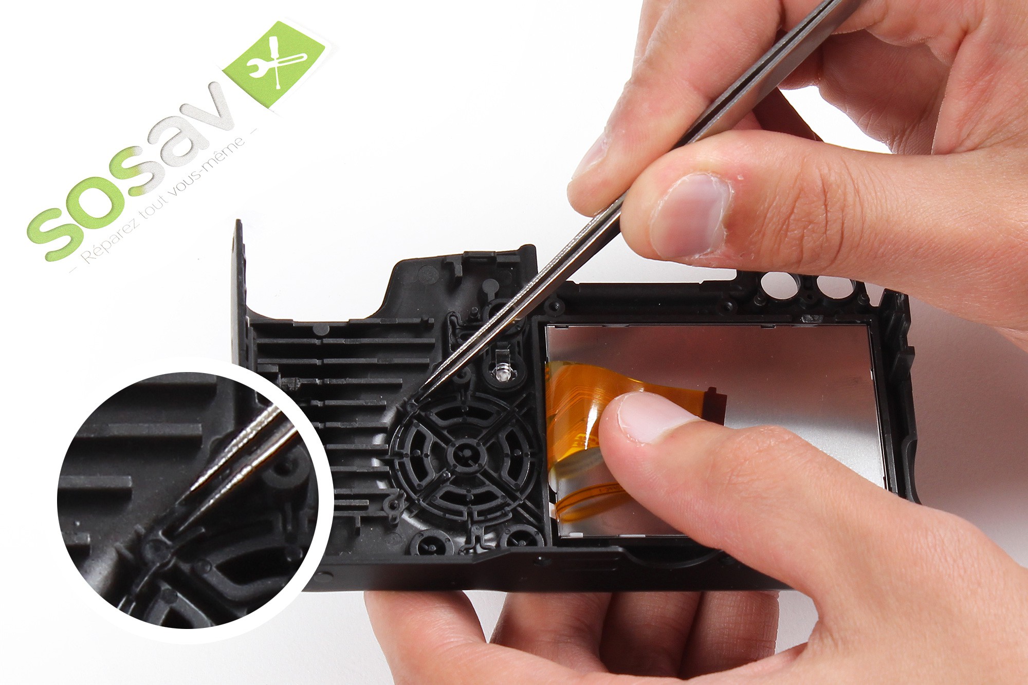

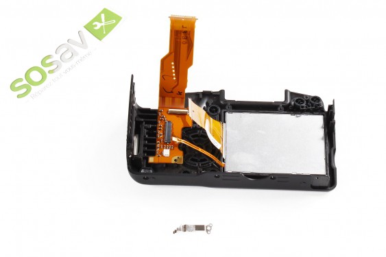

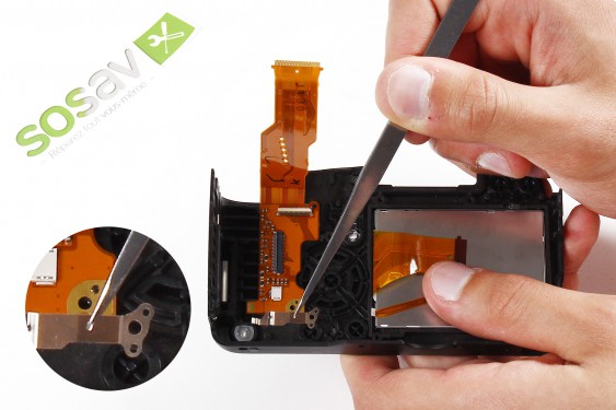

Prenez la pince puis procédez au retrait de l'élément métallique localisé en bas à gauche de la façade avant.
Etape 29

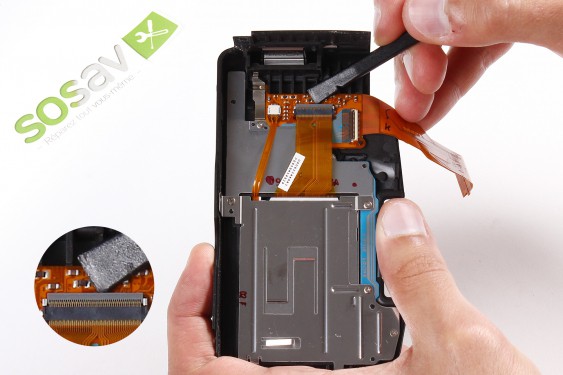

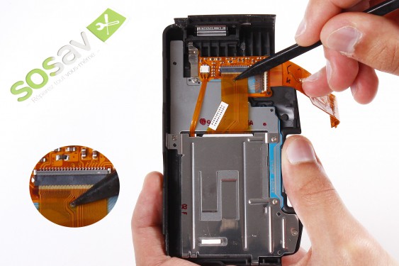

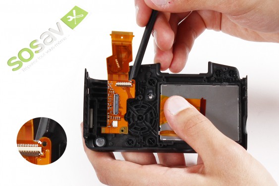

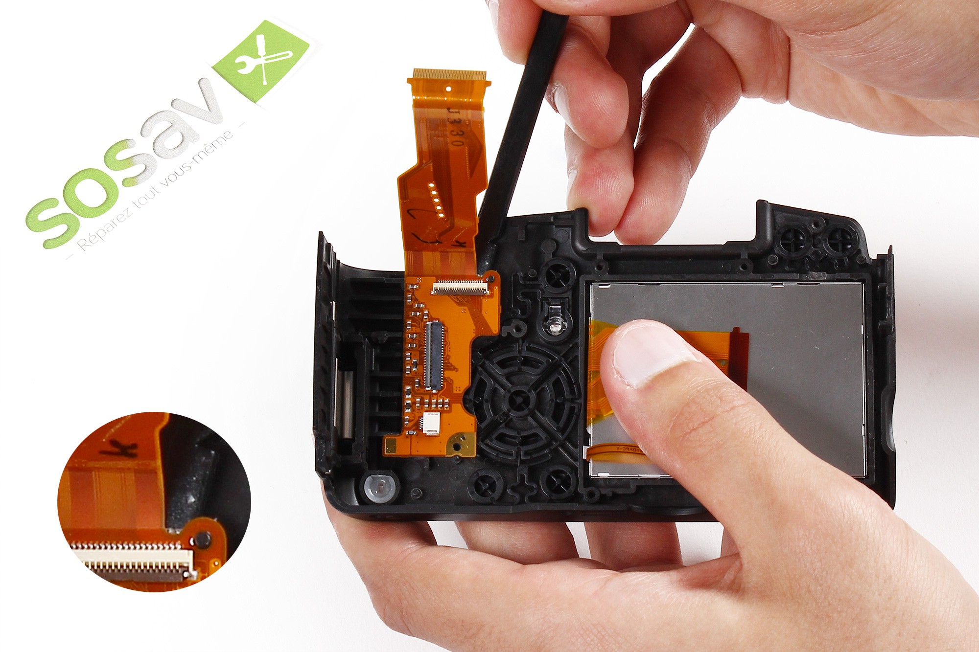

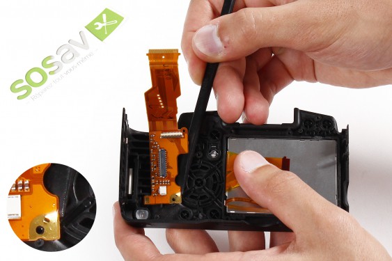

A l'aide de la spatule en nylon, décollez délicatement la nappe de liaison de la façade avant.
Etape 30

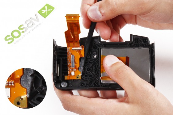

Toujours avec la spatule en nylon, procédez au retrait de la nappe de liaison de la façade avant.
Etape 31

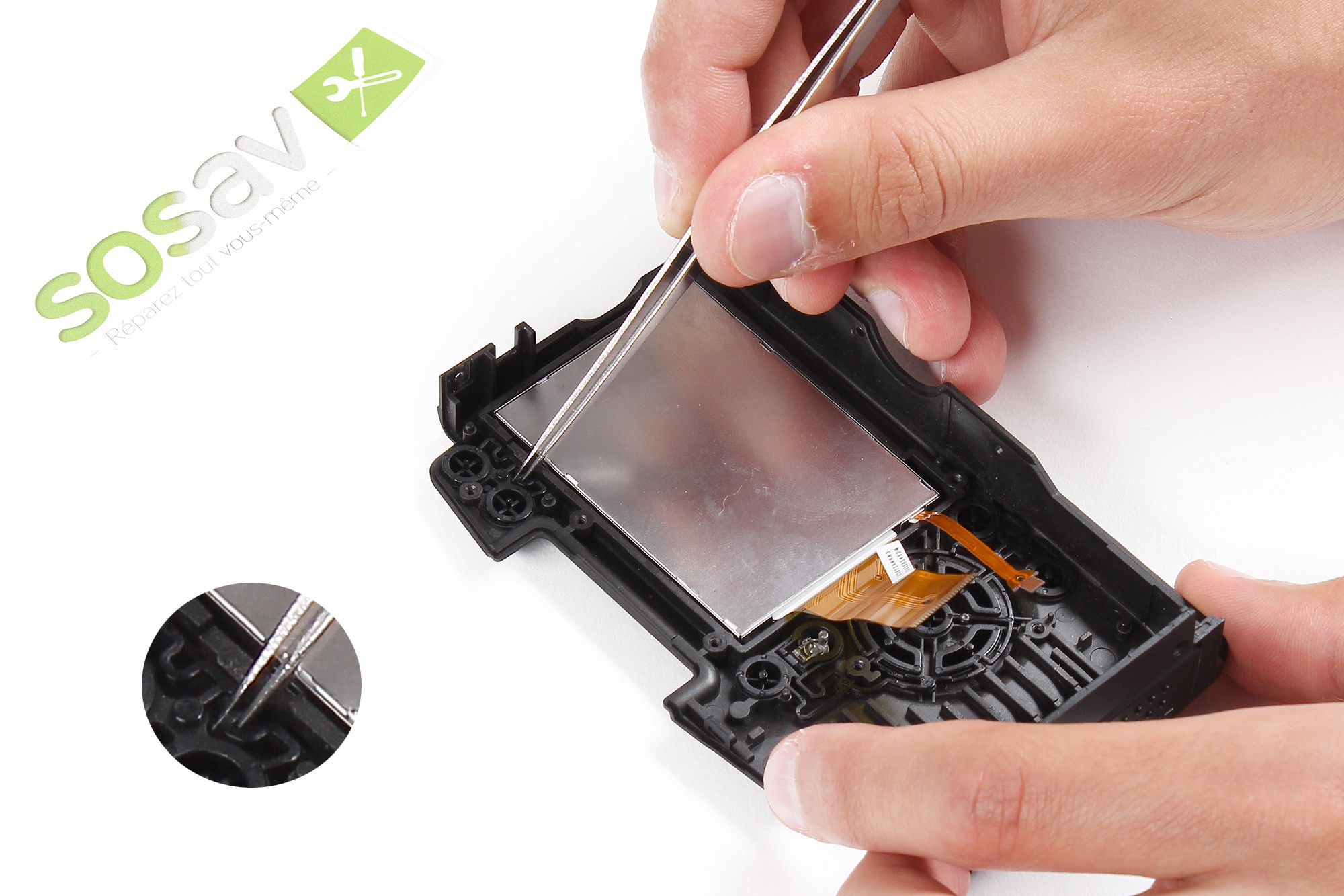

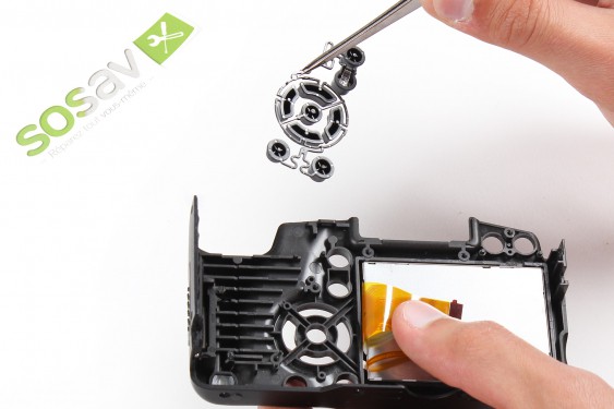

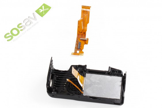

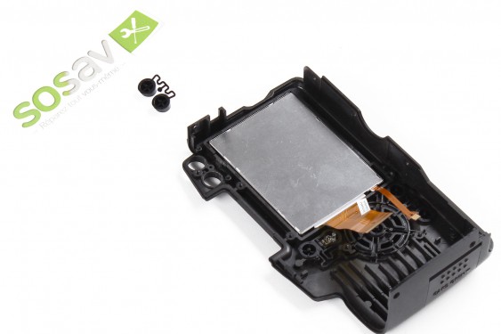

A l'aide d'une pince, saisissez les deux premiers boutons de la façade avant.Procédez à leur retrait.
Etape 32

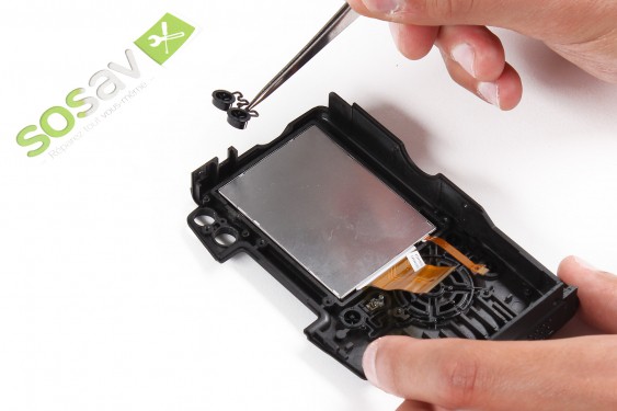

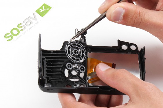

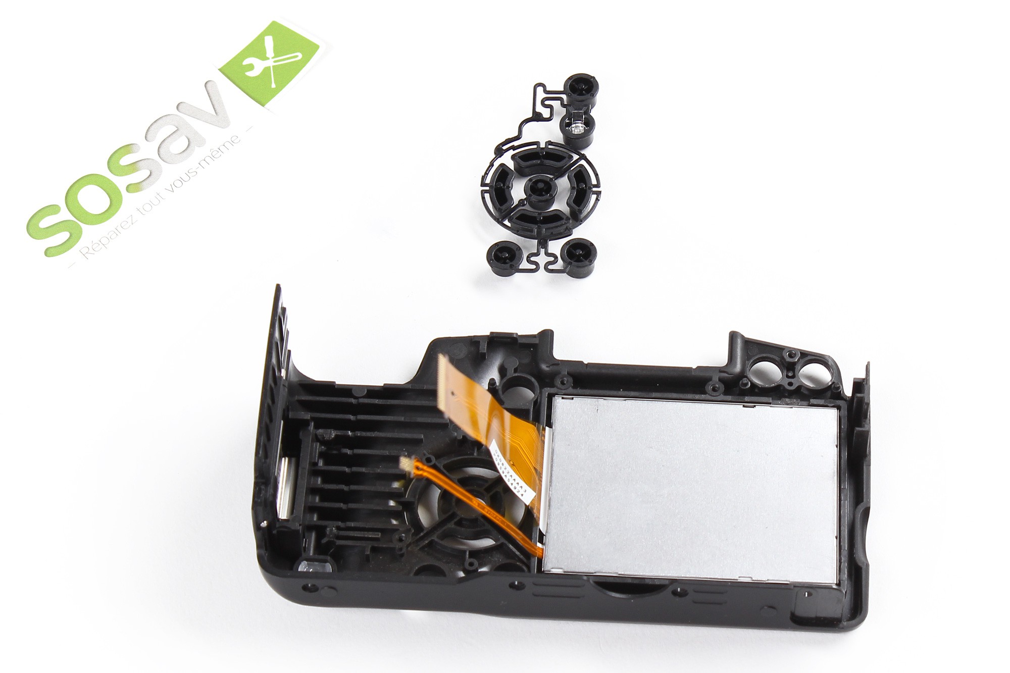

Toujours à l'aide de la pince, retirez les derniers boutons de la façade avant.
Etape 33
Les boutons de la façade avant du Canon EOS 1000D / Rebel XS / Kiss F sont désormais démontés.Procédez à leur remplacement par des pièces neuves si cela est nécessaire.
