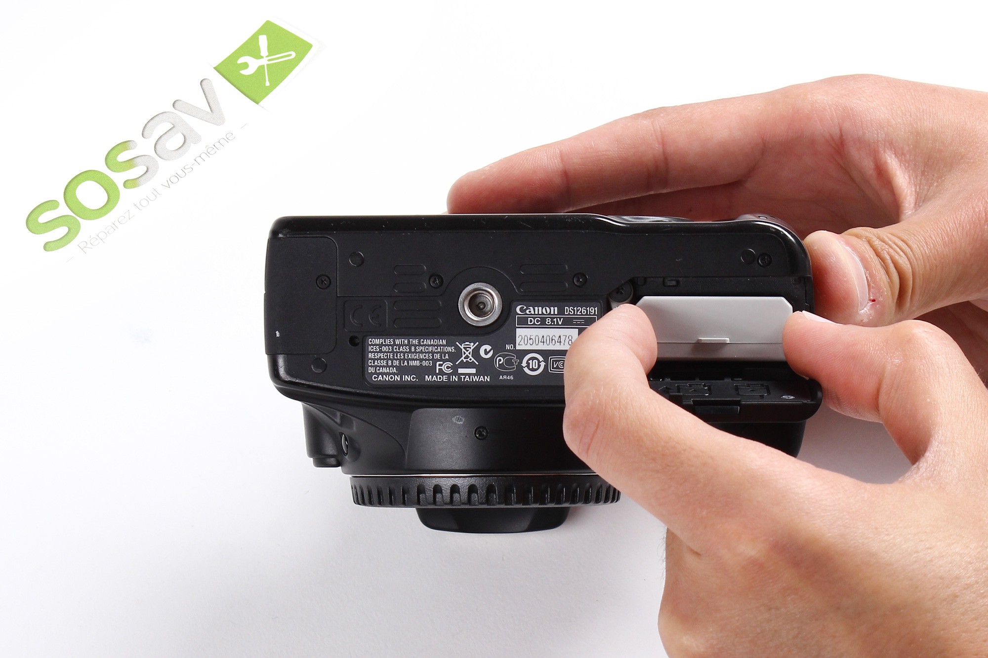

Positionnez l'appareil à l'envers, comme sur la photo.Poussez ensuite légèrement le taquet de verrouillage de la trappe de la batterie puis tirez délicatement cette dernière vers vous.

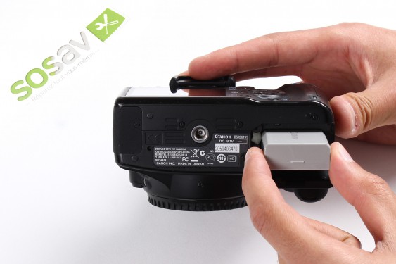

Poussez ensuite le ressort de verrouillage de la batterie afin de la déloger de son emplacement.Un ressort situé sous la batterie poussera cette dernière afin de faciliter son retrait.Saisissez ensuite la batterie, puis procédez à son retrait de l'appareil photo.

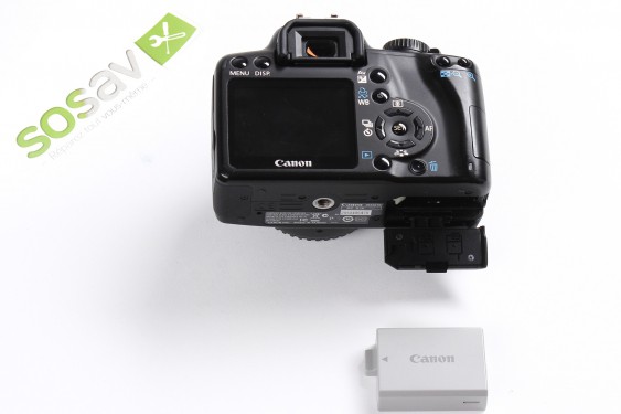

Saisissez le capot de la batterie puis procédez délicatement à son retrait en le poussant vers l'avant, comme indiqué sur les photos.

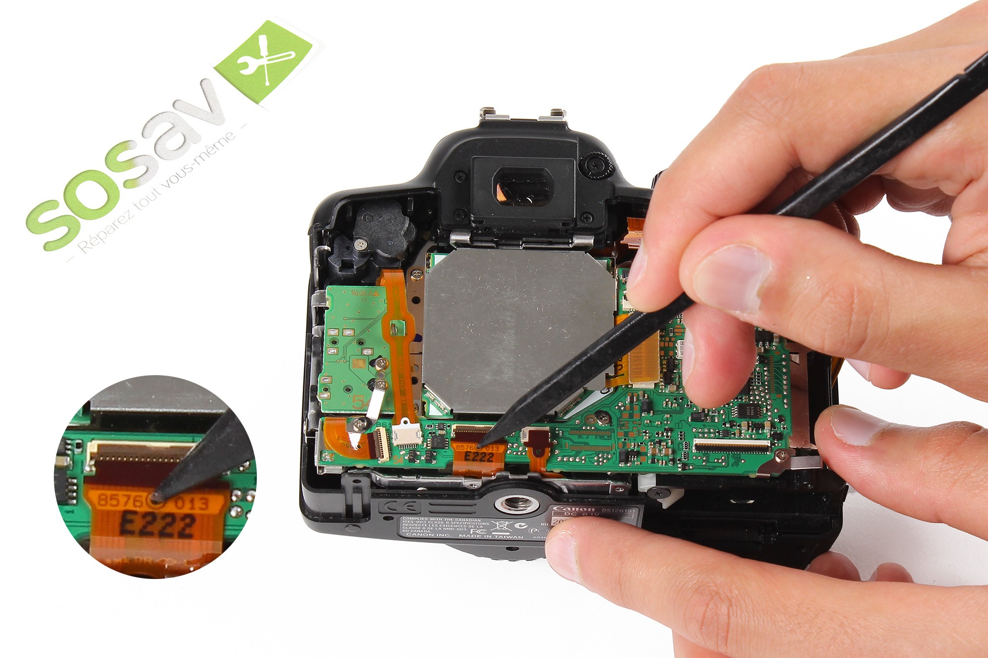

Prenez une spatule en nylon puis déverrouillez le connecteur de la nappe de la façade avant.Nous vous conseillons de tenir la façade avant de l'autre main pour plus de confort.Saisissez ensuite la nappe puis procédez à son retrait.
Prenez une spatule en nylon puis déverrouillez le connecteur de la nappe de liaison de la carte d'alimentation.Procédez ensuite délicatement au retrait de la nappe.

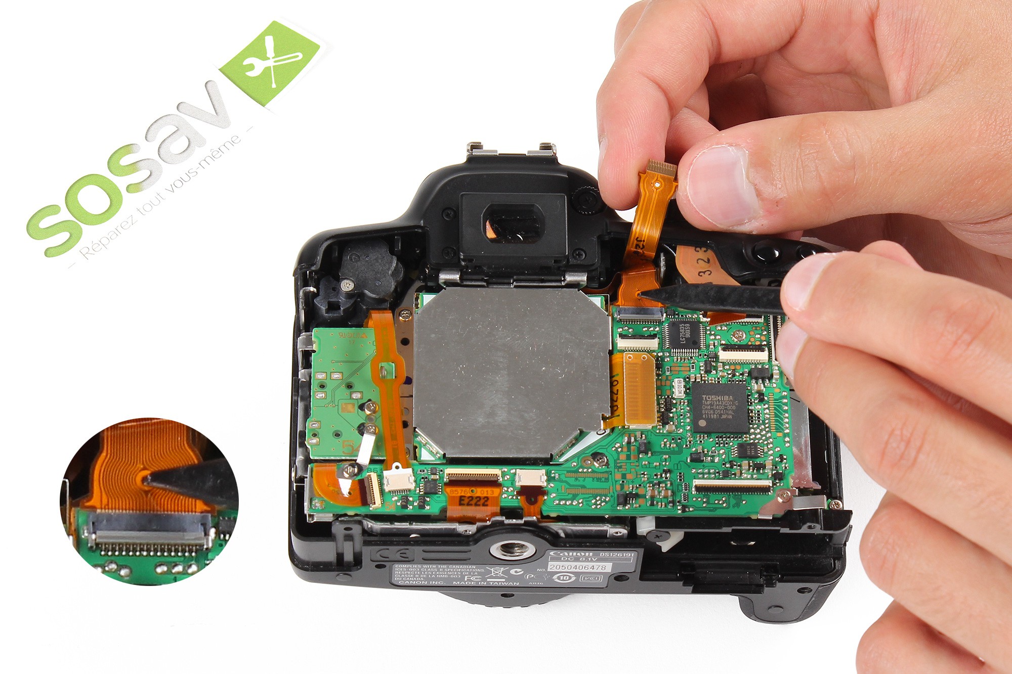

Toujours à l'aide d'une spatule en nylon, déverrouillez le connecteur FPC du panneau supérieur.
Utilisez ensuite la pointe d'une spatule en nylon afin de sortir délicatement la nappe de son logement initial.

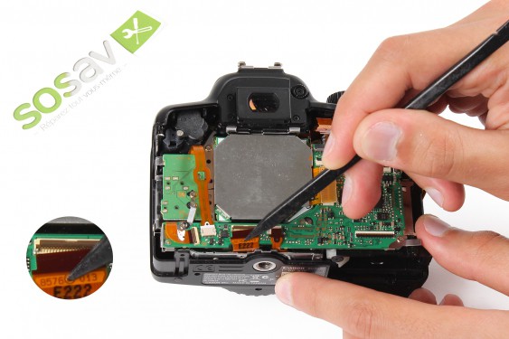

Tout en maintenant la nappe du panneau supérieur, déverrouillez à l'aide de la spatule en nylon, le connecteur de la nappe située en dessous.

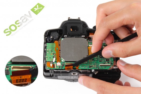

Réutilisez la spatule en nylon afin de déverrouiller le connecteur de la nappe localisée à proximité du capteur.Utilisez ensuite la pointe d'une spatule en nylon afin de sortir délicatement la nappe de son logement initial.
Reprenez la spatule en nylon puis déclipsez le connecteur de la nappe localisée en dessous.Prenez la pointe de la spatule en nylon, insérez-la dans le trou de la nappe puis retirez-la délicatement.

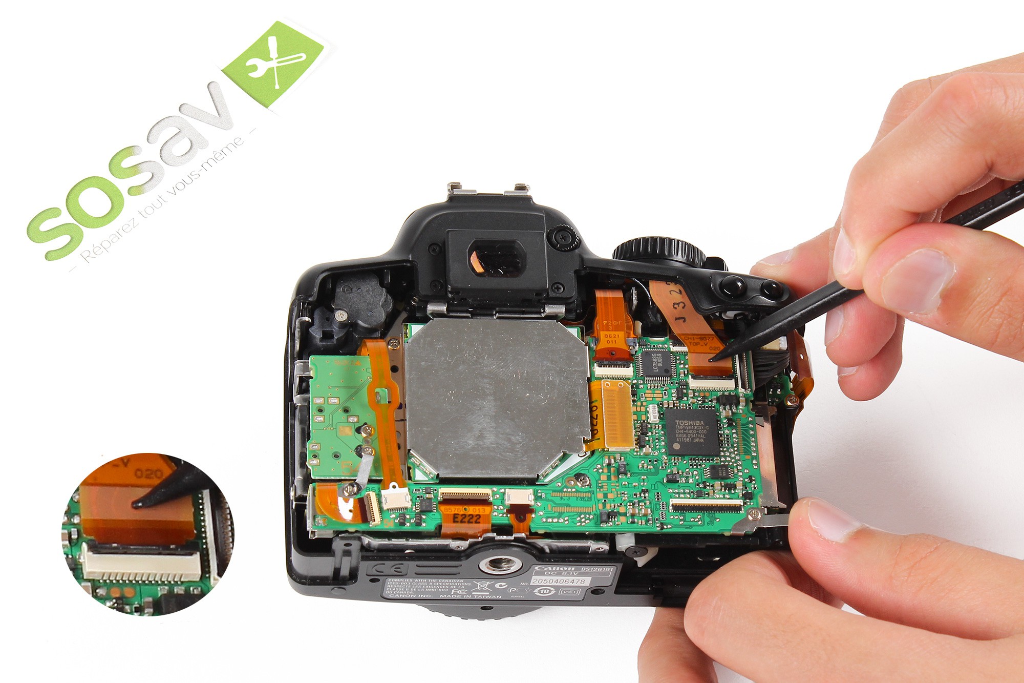

Etape 24
A l'aide de la pointe de la spatule en nylon, sortez délicatement la nappe de son logement.

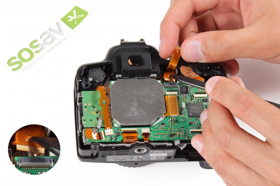

Etape 25
Conservez la spatule en nylon puis déconnectez délicatement la nappe du capteur.

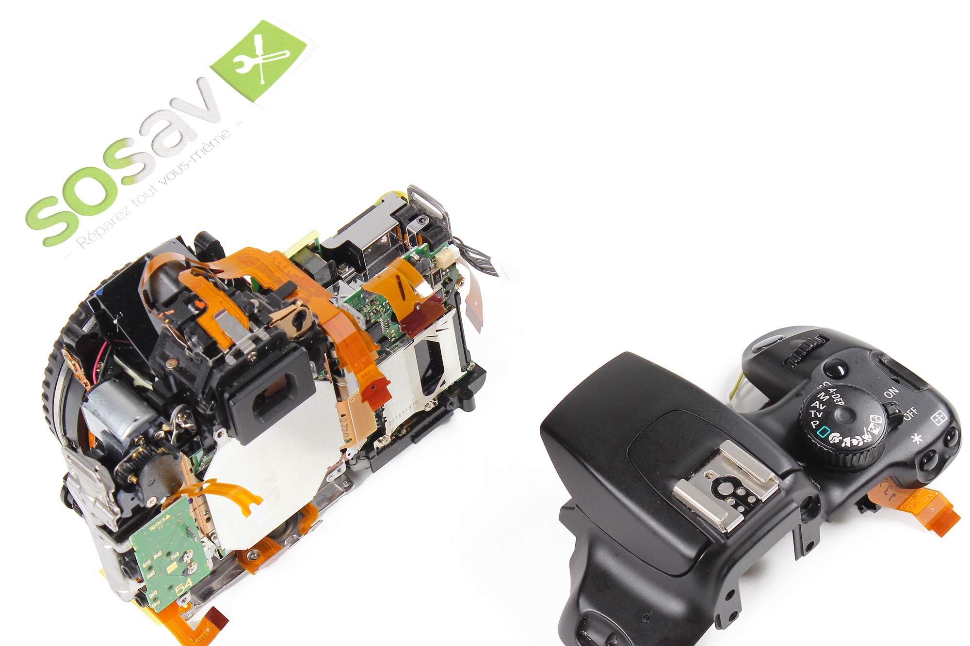

Utilisez la pointe d'une spatule en nylon afin de déclipser le connecteur jaune et le connecteur rouge du flash interne.
Etape 46
Saisissez ensuite le bloc supérieur puis procédez délicatement à son retrait de l'appareil.
Etape 47
Le bloc supérieur du Canon EOS 1000D / Rebel XS / Kiss F est désormais démonté.Procédez à son remplacement par une pièce neuve si cela est nécessaire.
