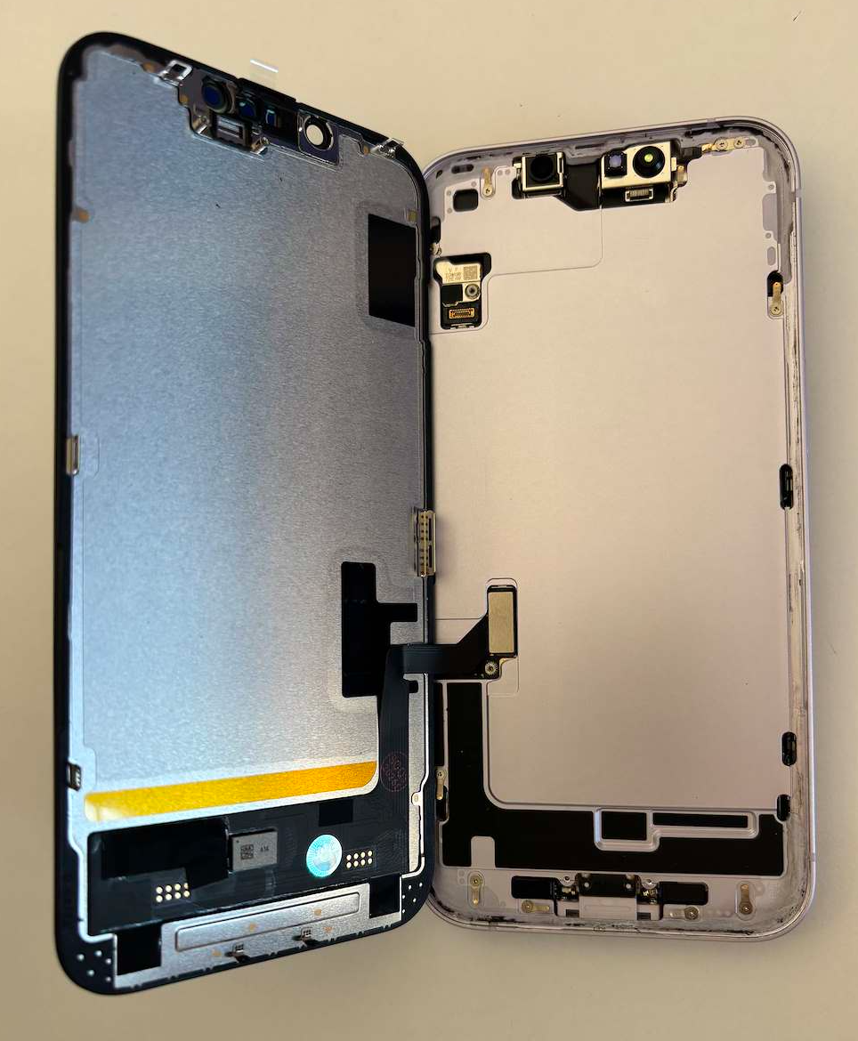

Raccordez l’écran Prime, sans la nappe des capteurs
Ne branchez que les nappes livrées avec l’écran Prime. Laissez pour l’instant la nappe des capteurs (proximité, écouteur, capteurs frontaux) sur votre écran d’origine.
! Tout se joue ici. Si l’ancienne nappe est déjà installée, les données relevées ne coïncident plus avec celles du nouvel écran et la pièce peut échapper à la reconnaissance.
Écran Prime raccordé, nappe des capteurs de l’écran d’origine encore à part

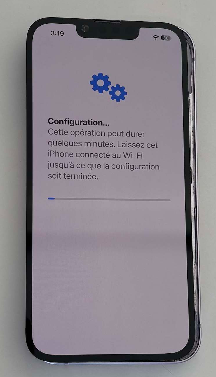

Remettez le téléphone sous tension et laissez l’assistant opérer
Nul besoin de refermer ni de coller l’écran maintenant : le contrôle s’effectue écran simplement posé sur le châssis. Démarrez l’iPhone, l’assistant de réparation s’ouvre de lui-même, identifie le nouvel écran, et vous n’avez plus qu’à dérouler la procédure jusqu’à son terme.
Ne passez à la suite qu’une fois le message de fin de procédure affiché. Le téléphone doit demeurer relié au Wi-Fi du début à la fin du contrôle.

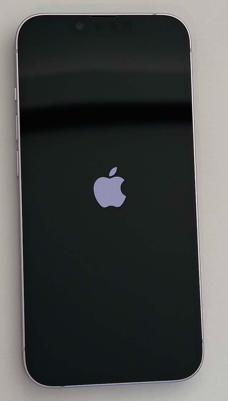

Coupez entièrement l’alimentation du téléphone
Dès que l’assistant a validé l’opération, éteignez l’iPhone avant de retoucher aux nappes. Aucune déconnexion d’écran ne doit se faire téléphone sous tension.
iPhone allumé, avant extinction complète

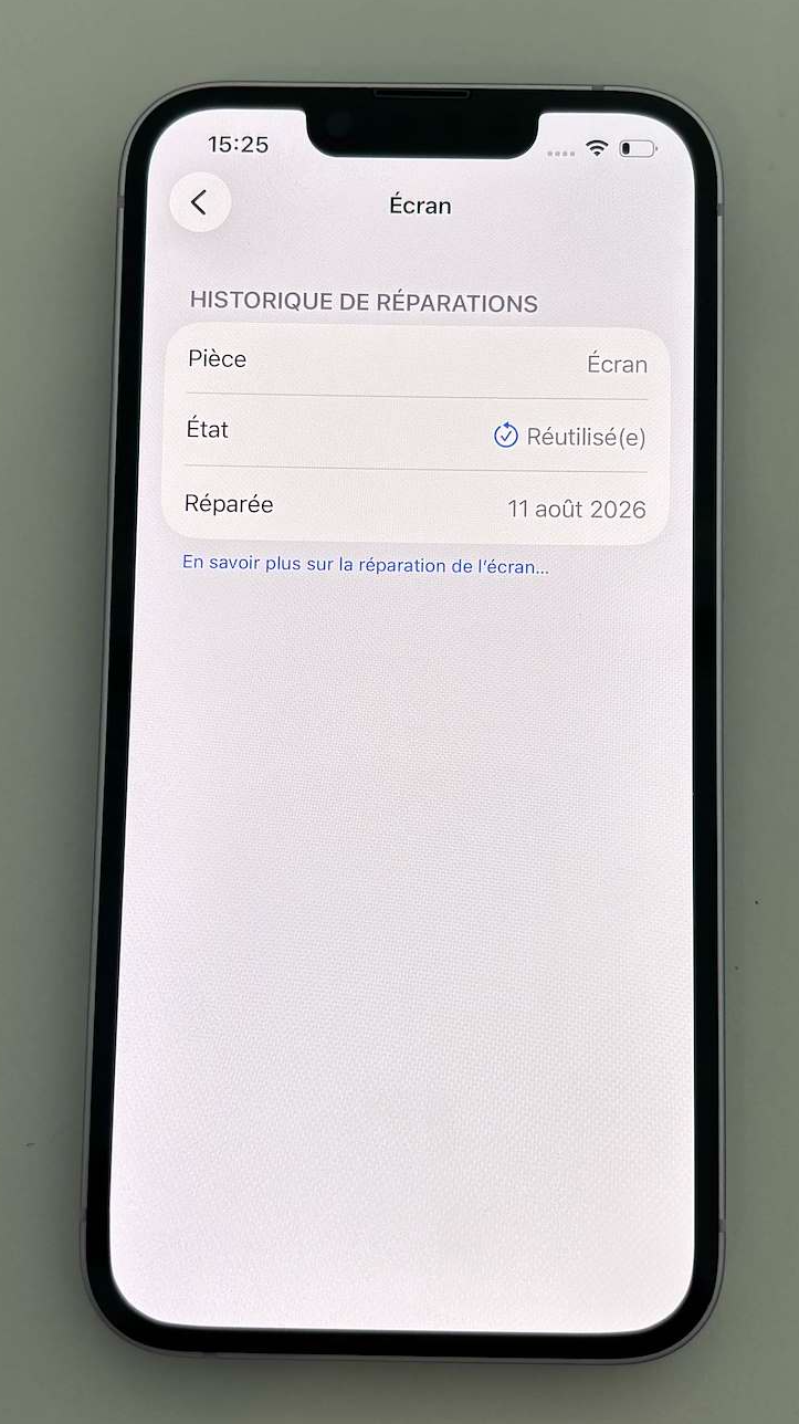

Ce que vous devez voir
La mention « Réutilisé » s’affiche, sans la moindre erreur
Rendez-vous dans Réglages › Général › Informations › Pièces et historique de réparation : en face de « Écran » figure l’état Réutilisé. C’est l’indication habituelle d’une pièce qui n’a pas été appairée en usine. Aucune alerte, aucun message d’erreur, et votre écran conserve toutes ses fonctions.
