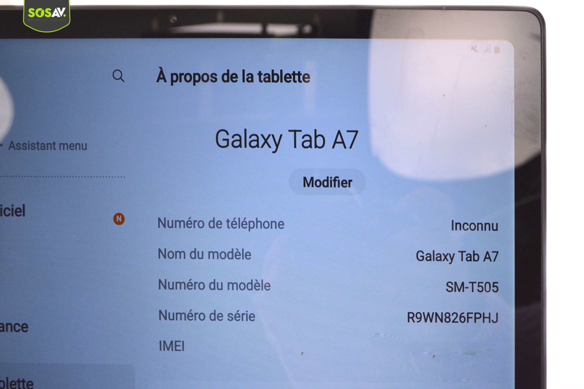

Vous avez vérifié les informations se trouvant dans les paramètres de votre tablette et commandé la bonne pièce ? Parfait ! Dans ce cas, il est temps de commencer la réparation.

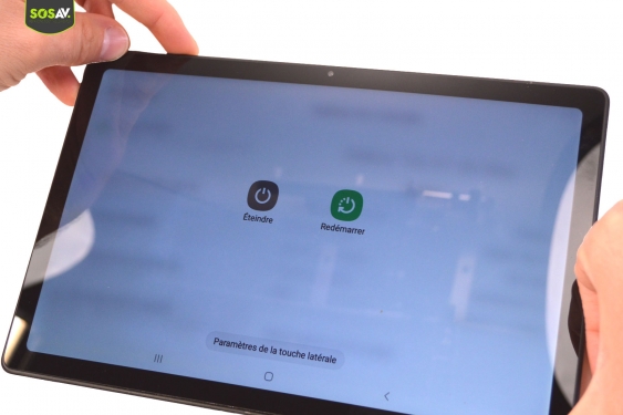

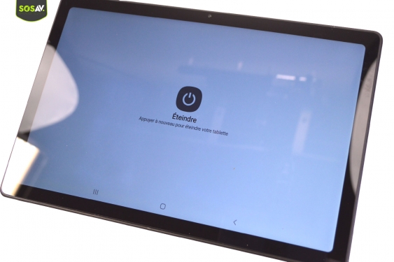

Pressez le bouton Power pour éteindre votre Samsung Galaxy Tab A7 10.4 (2020).

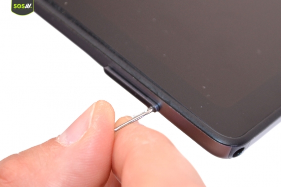

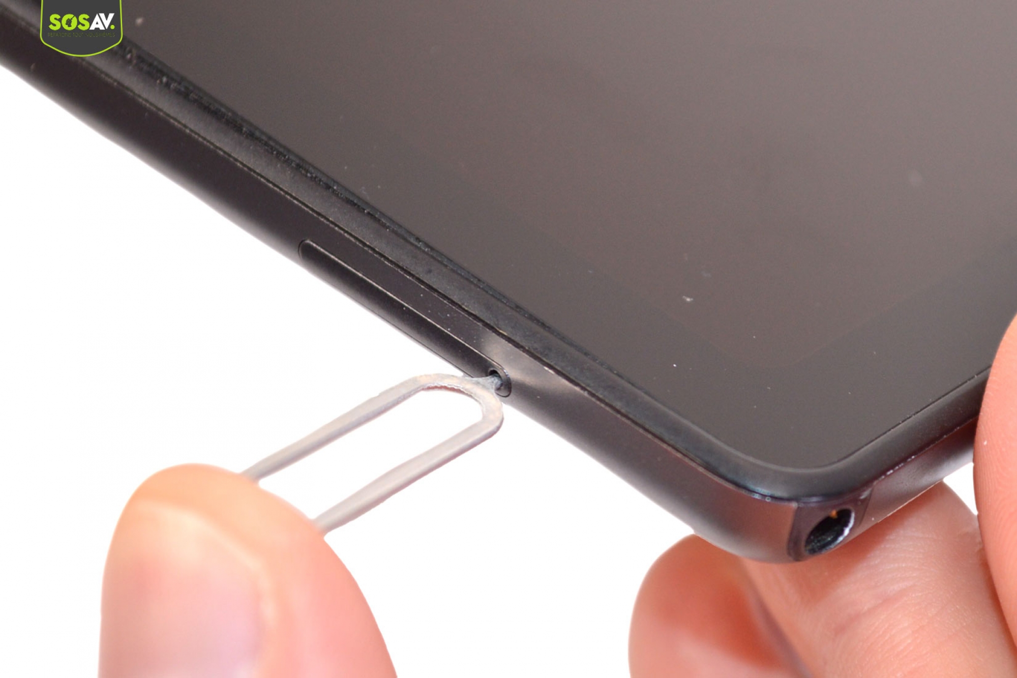

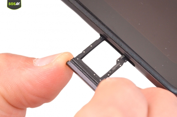

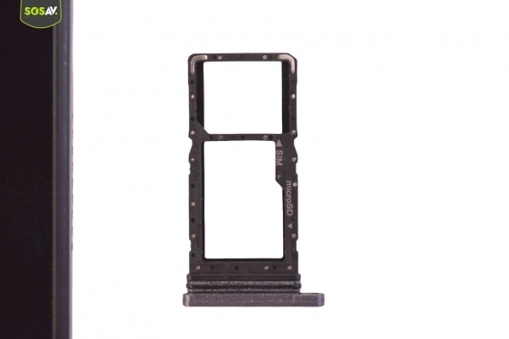

Utilisez l'outil SIM pour sortir le tiroir de la carte de son emplacement.

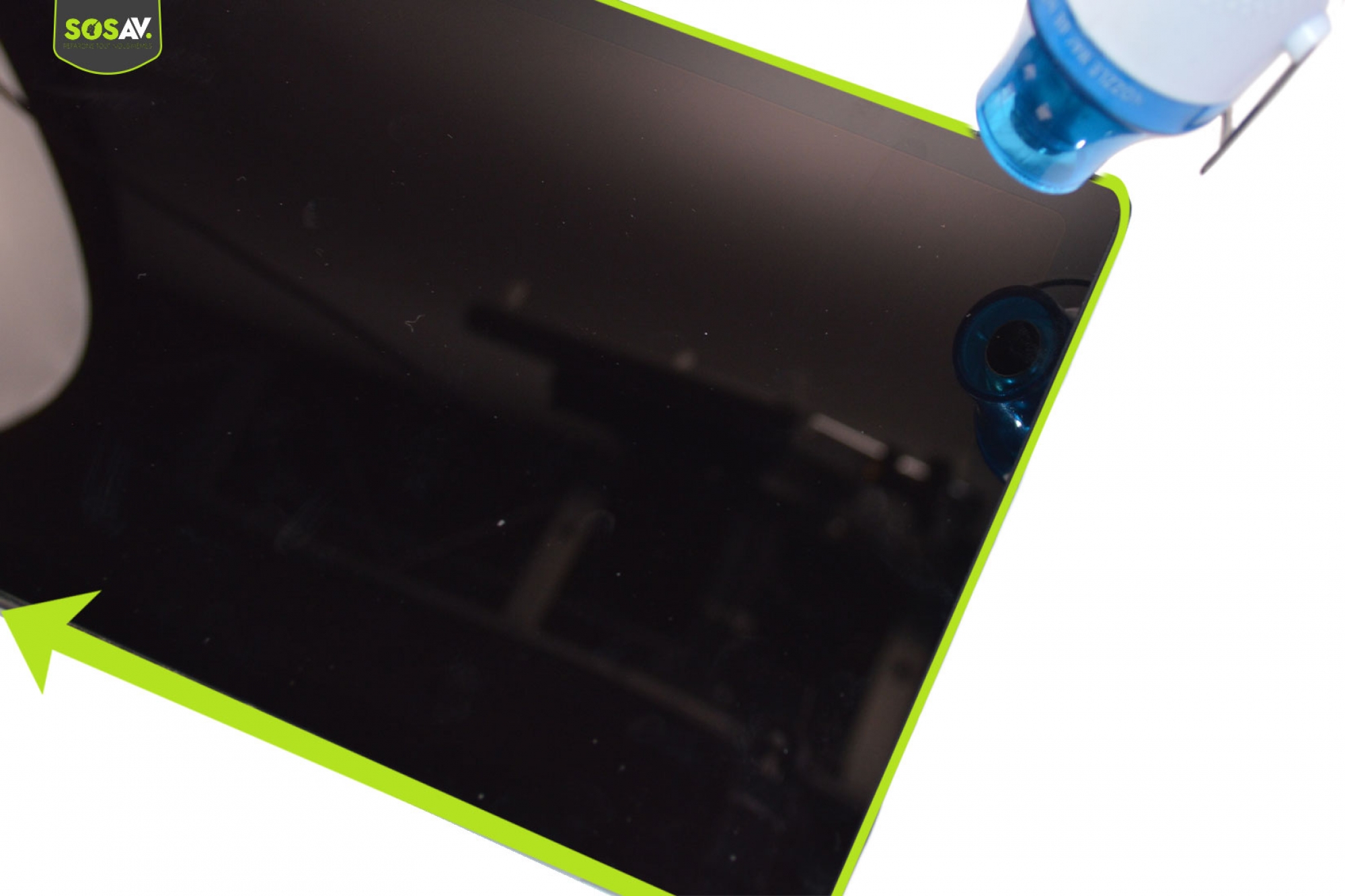

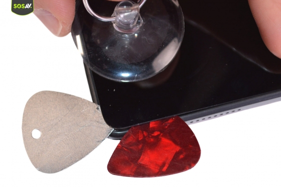

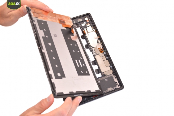

class="step_icon step_warning">Pour ouvrir l'appareil, vous avez besoin d'un décapeur thermique ou d'un sèche-cheveux car il est nécessaire de chauffer le bord de l'écran.

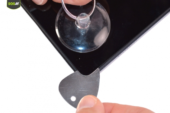

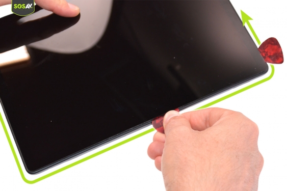

Collez la ventouse dans un angle, puis introduisez le médiator troué entre l'écran et le châssis. Glissez ensuite le médiator en plastique pour éviter d'endommager les composants par la suite.

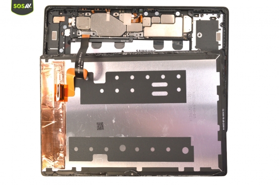

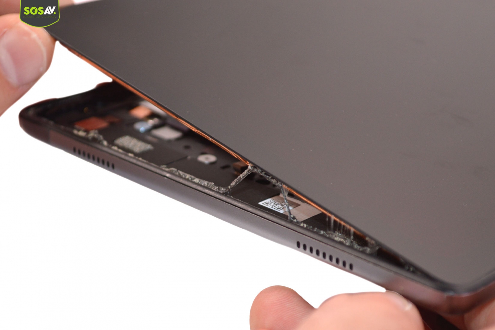

Décollez la vitre et le LCD du châssis et faites le basculer par dessus afin de ne pas abîmer les nappes de l'écran.

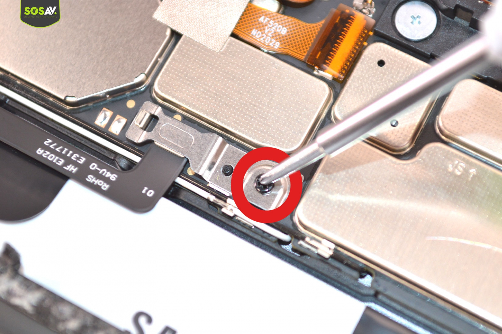

Dévissez la vis cruciforme.

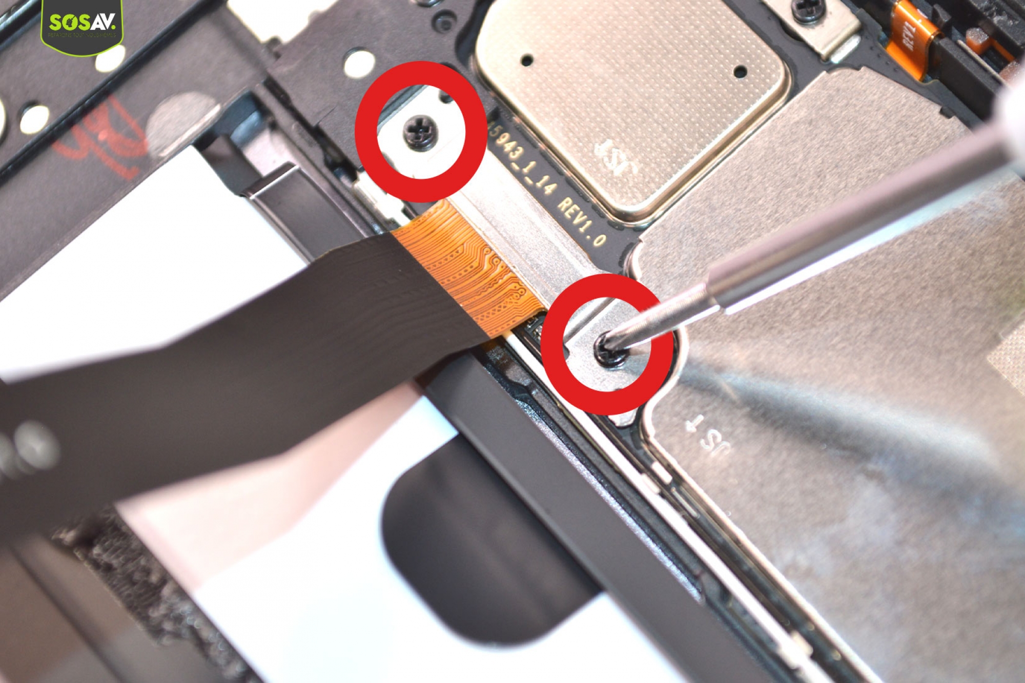

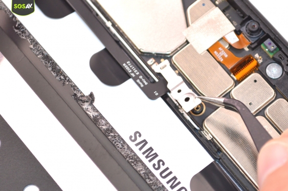

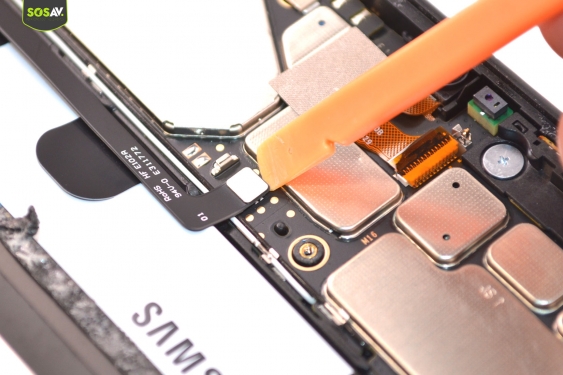

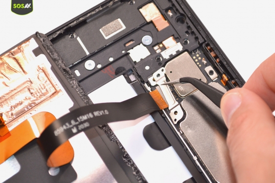

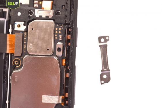

Ôtez la plaquette métallique puis débranchez la nappe de la batterie.

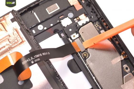

Ôtez également les deux vis de la plaquette de protection des connectiques de l'écran.
Mettez de coté le support en métal et déconnectez les deux nappes de l'écran avec la spatule.

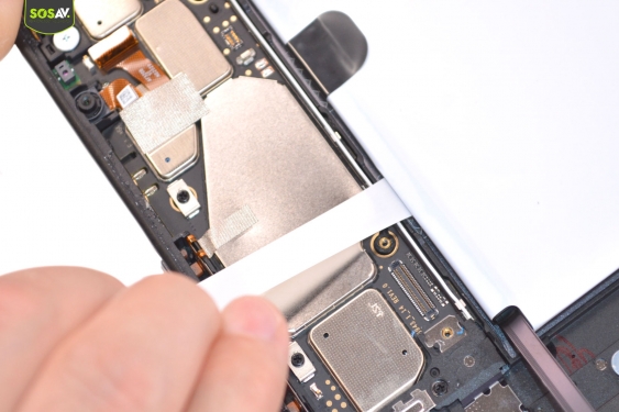

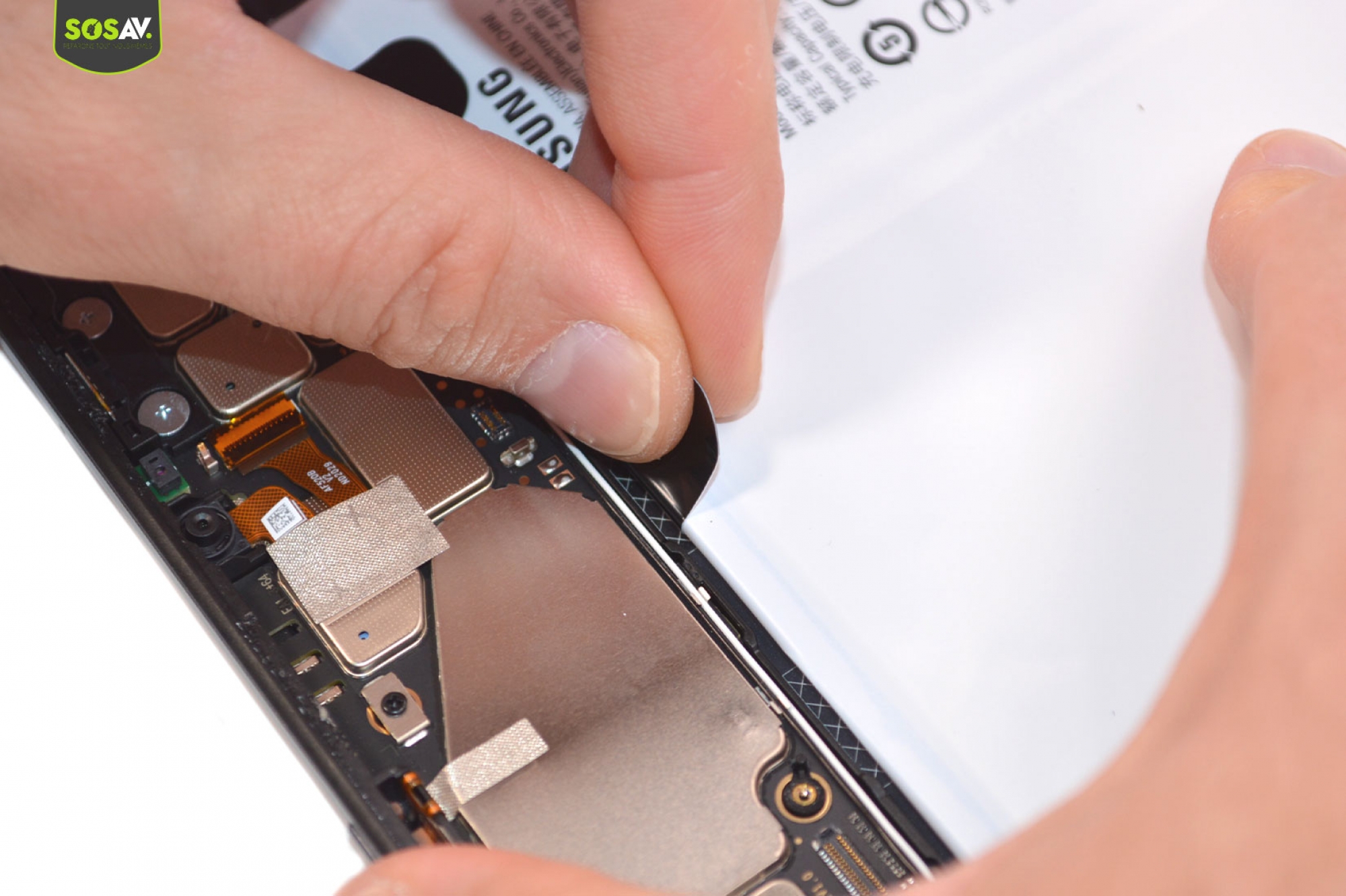

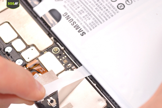

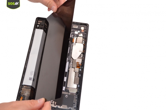

Saisissez une languette noire puis tirez le sticker pour le sortir de dessous la batterie.
Recommencez la manipulation pour la seconde languette.

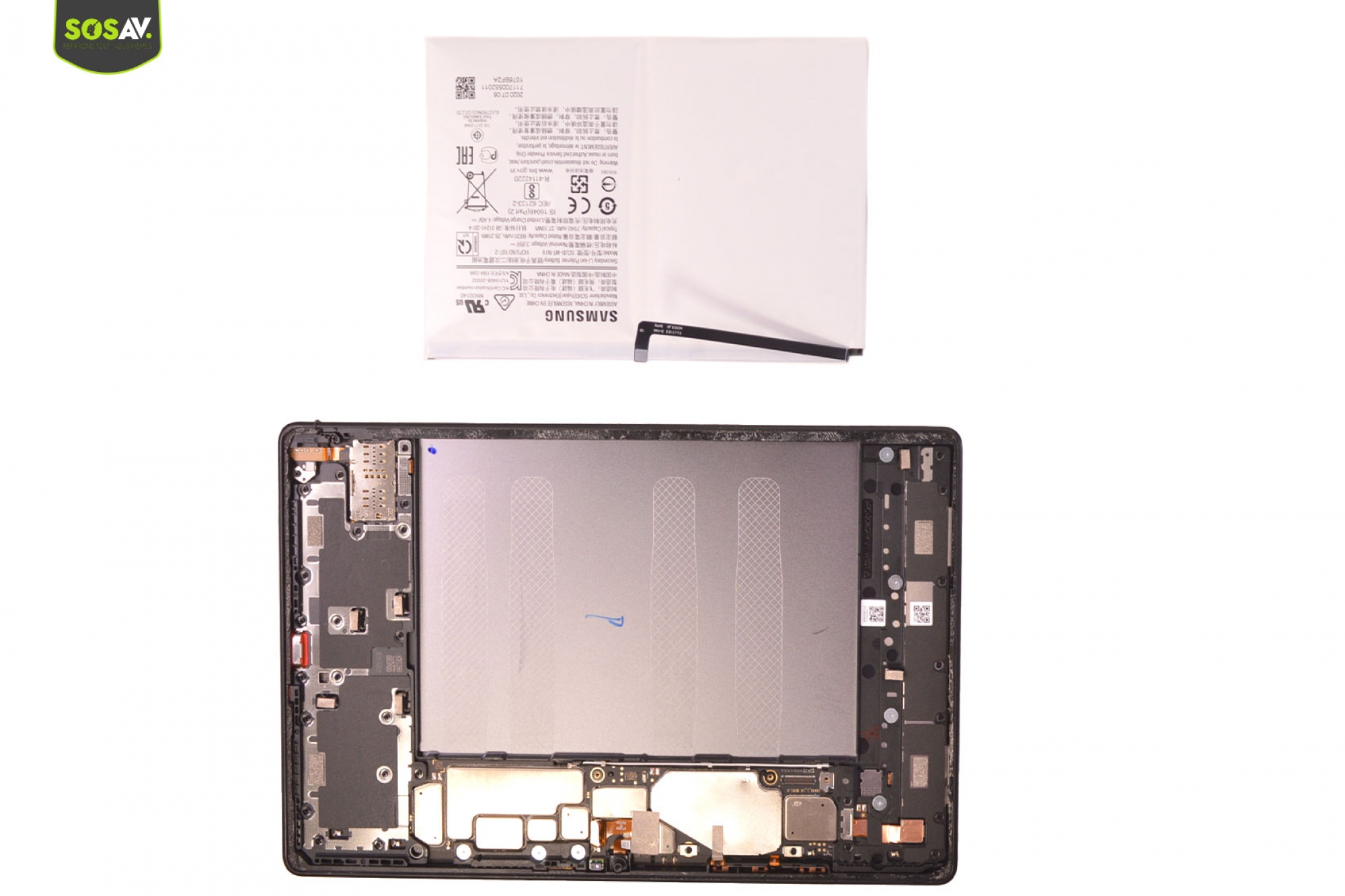

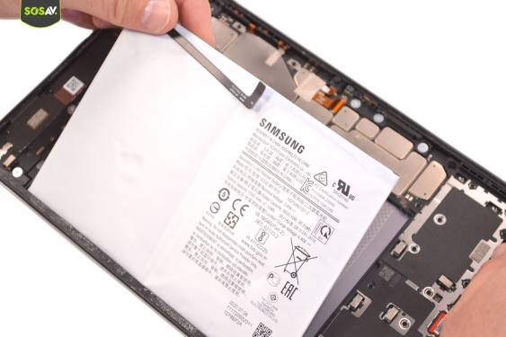

Sortez la batterie de son emplacement.
Voilà la batterie défectueuse de votre tablette A7 (2020) est hors du châssis.
