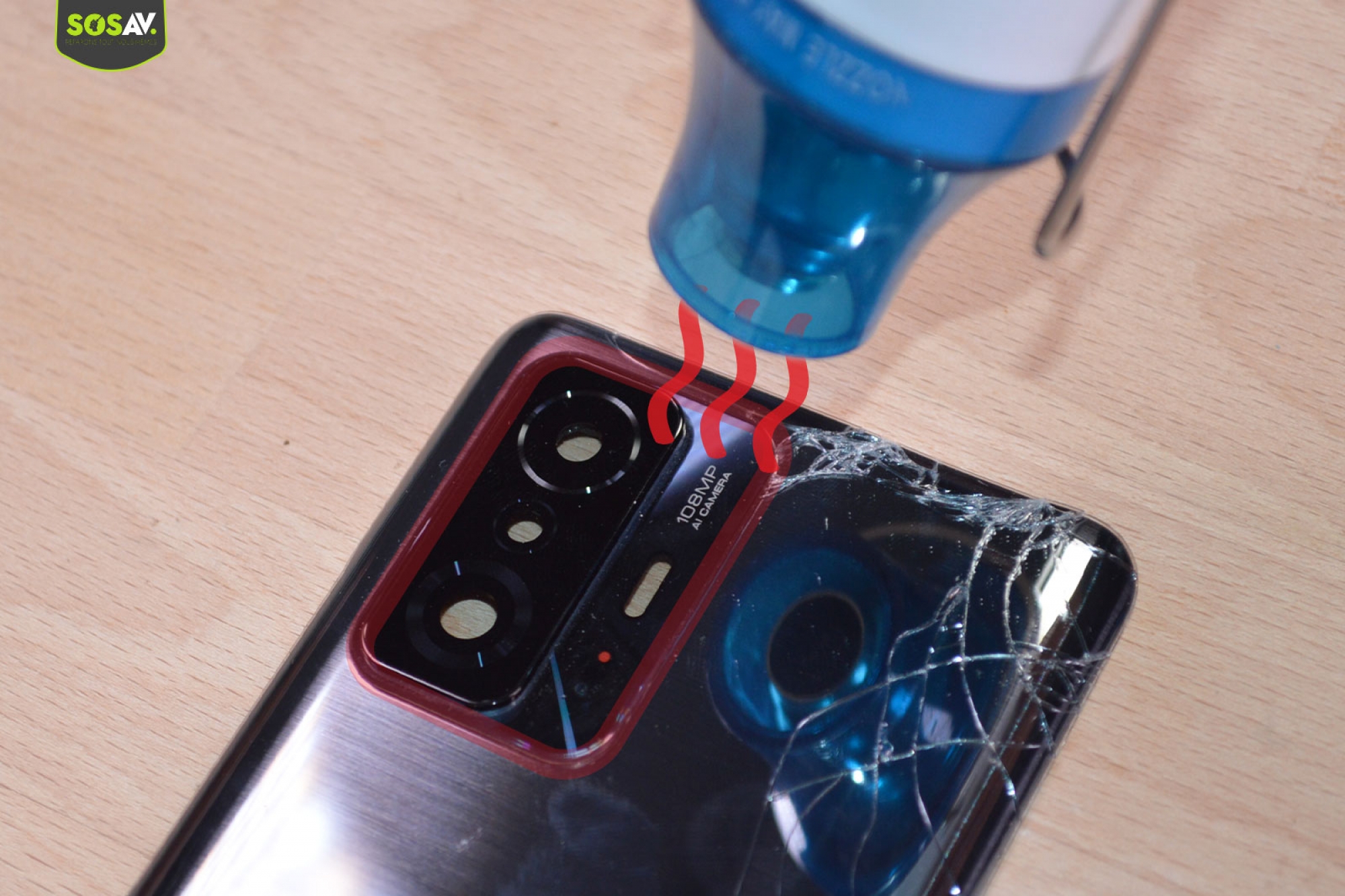

Si vous possédez un coussin chauffant, placez-le au micro-ondes pendant environ 2 minutes, puis appliquez-le sur la face arrière du téléphone pendant une quarantaine de secondes. Vous pouvez aussi utiliser un sèche-cheveux ou un décapeur thermique pour chauffer les bords de la coque durant environ 30 secondes.

Chauffer le bloc support de lentille.

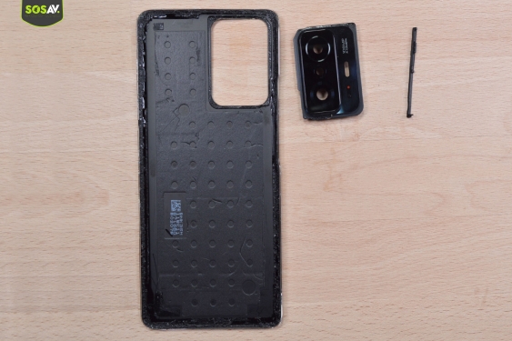

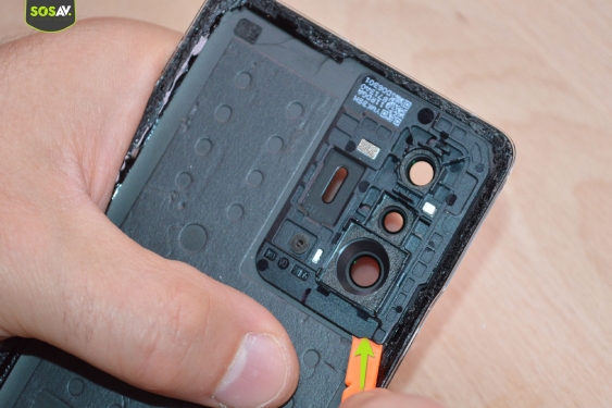

Utilisez le levier en plastique pour retirer le support.

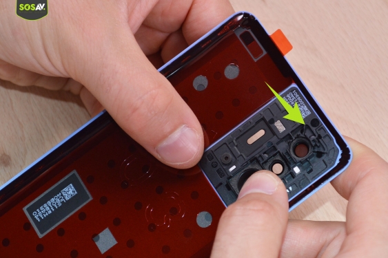

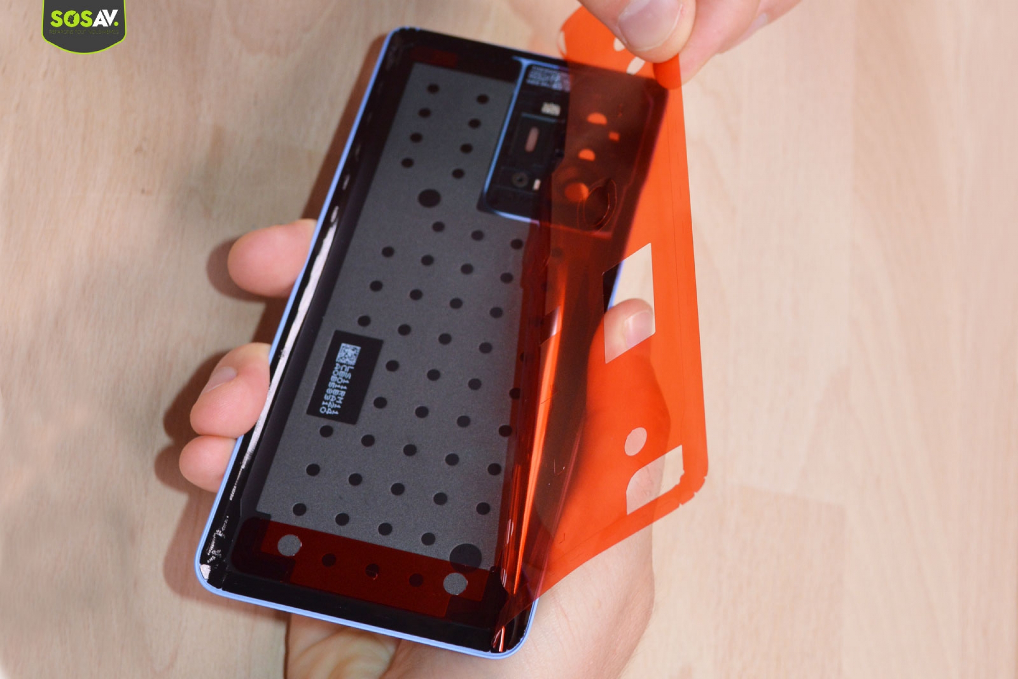

Prenez votre nouvelle vitre arrière : Montez le support de lentille d'appareils photo sur la nouvelle pièce.

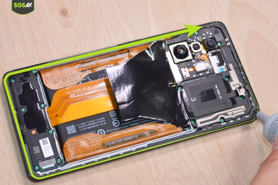

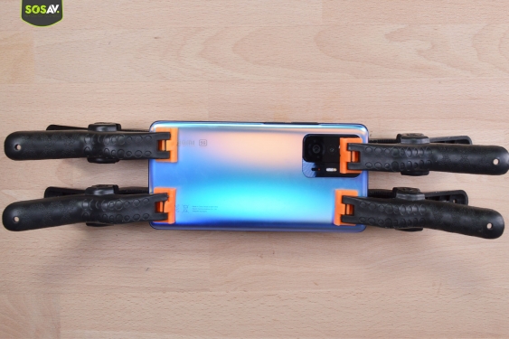

Déposez un filet de colle tout autour du châssis et mettez sous presse pendant au moins une demi heure avec des pinces ou sous une pile de livres.
