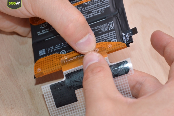

Récupérez l'autocollant de protection placé sous la batterie en faisant attention aux nappes.
Replacer le sticker sur votre nouvelle batterie.
Vous pouvez monter votre nouvelle batterie.
