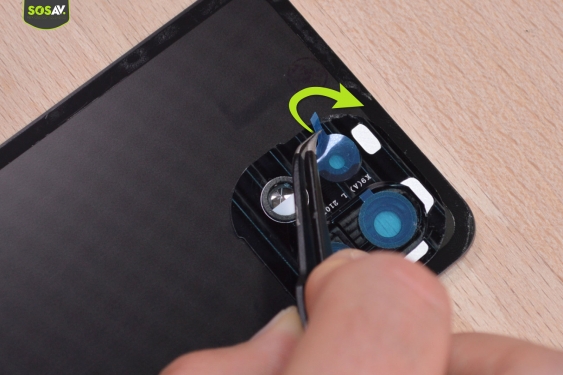

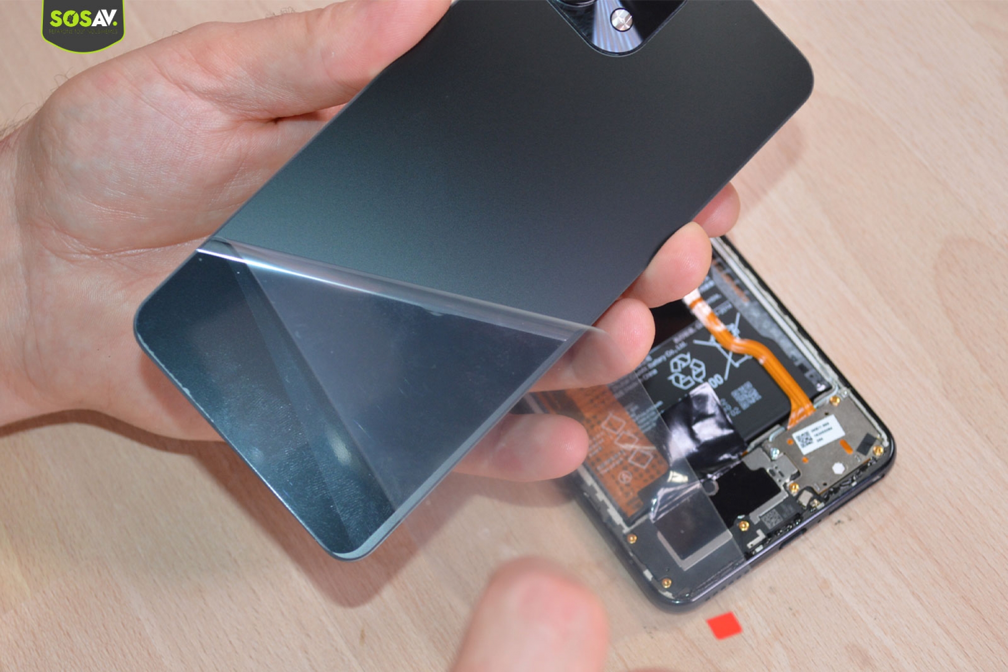

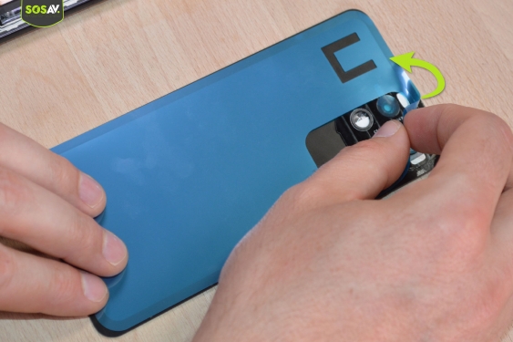

Nettoyez le châssis des restes de stickers avant de poser un filet de colle sur tout le contour du téléphone.
Laissez sécher sous presse environ 30 minutes à l'aide de pinces ou de livres.
Retirez les résidus de colle en utilisant une lingette imbibée.
