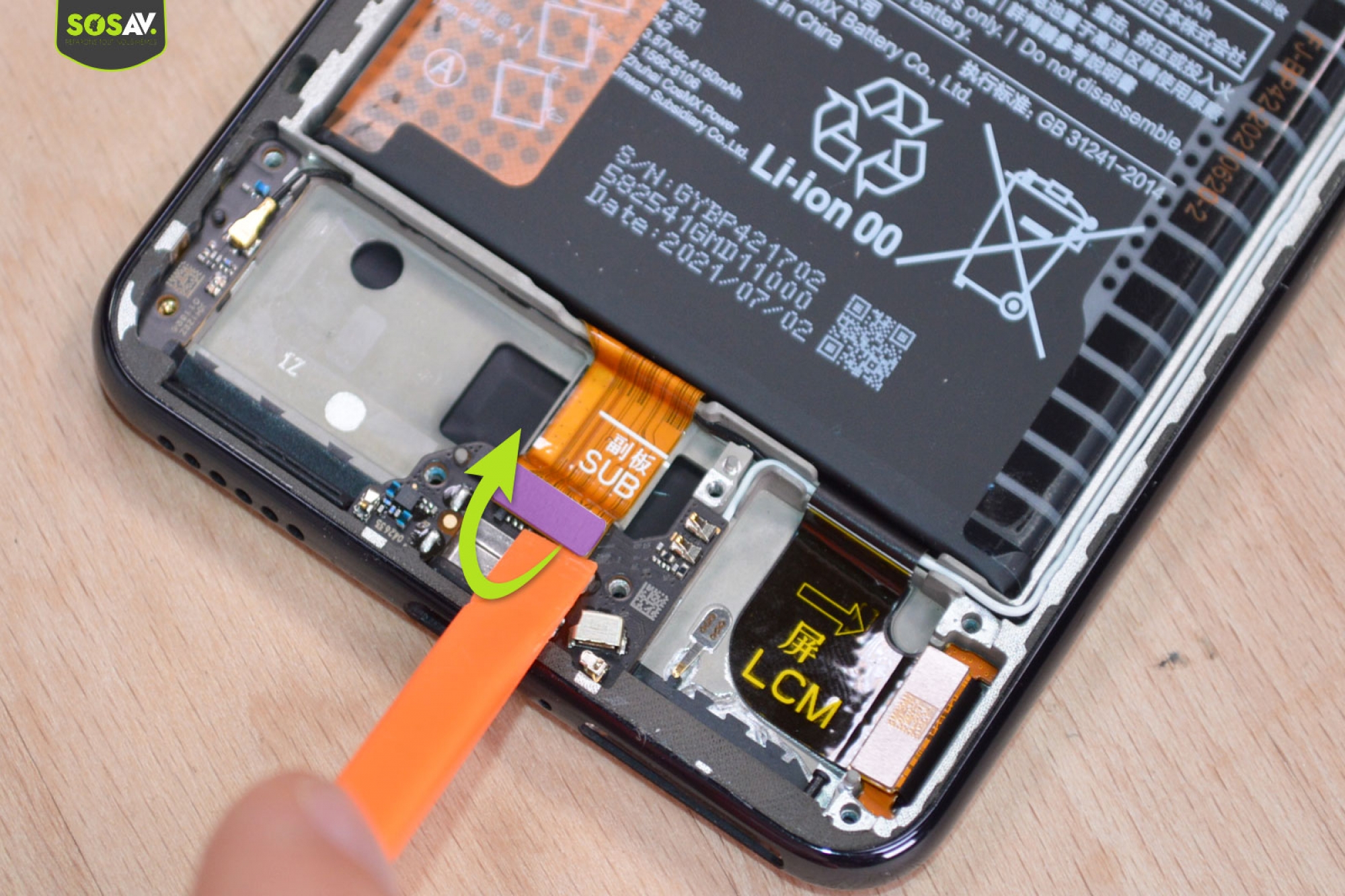

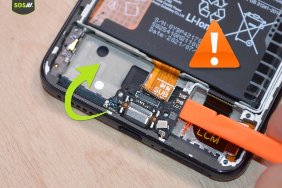

Insérez le levier en plastique sous la carte mère pour l'extraire du châssis.
Déconnectez la nappe du lecteur SIM, attachée à la carte mère.

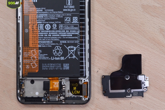

Retirez le composant avec la pince brucelles et mettez-le de côté.

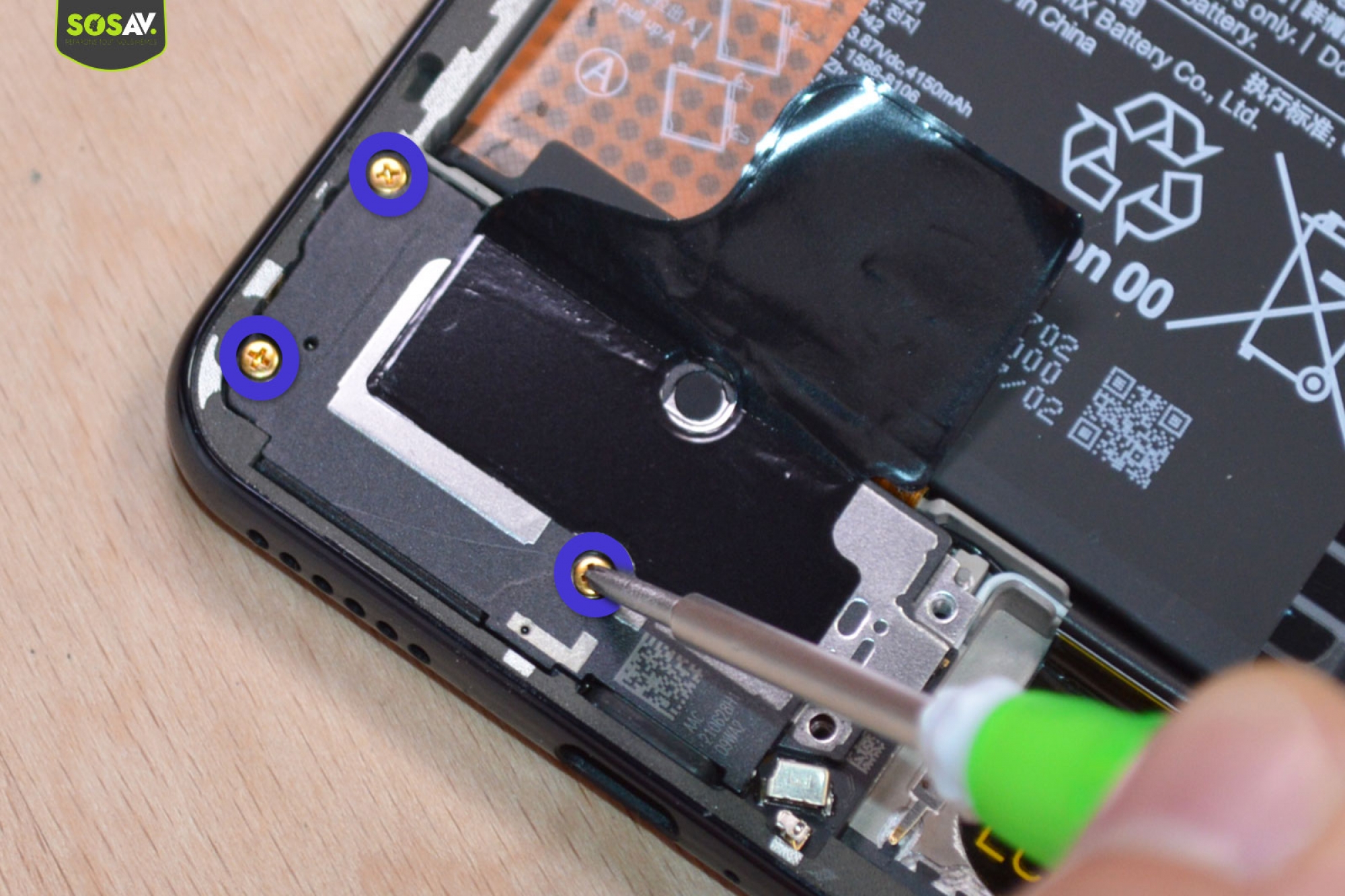

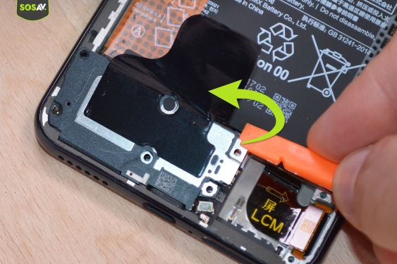

Utilisez le levier en plastique pour extraire le haut-parleur du bas.

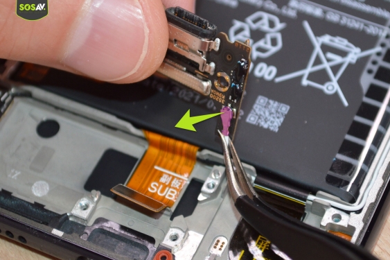

Retournez le connecteur de charge afin de pouvoir détachez la connectique du câble coaxial.
Vous pouvez alors mettre de coté le connecteur de charge endommagé.
