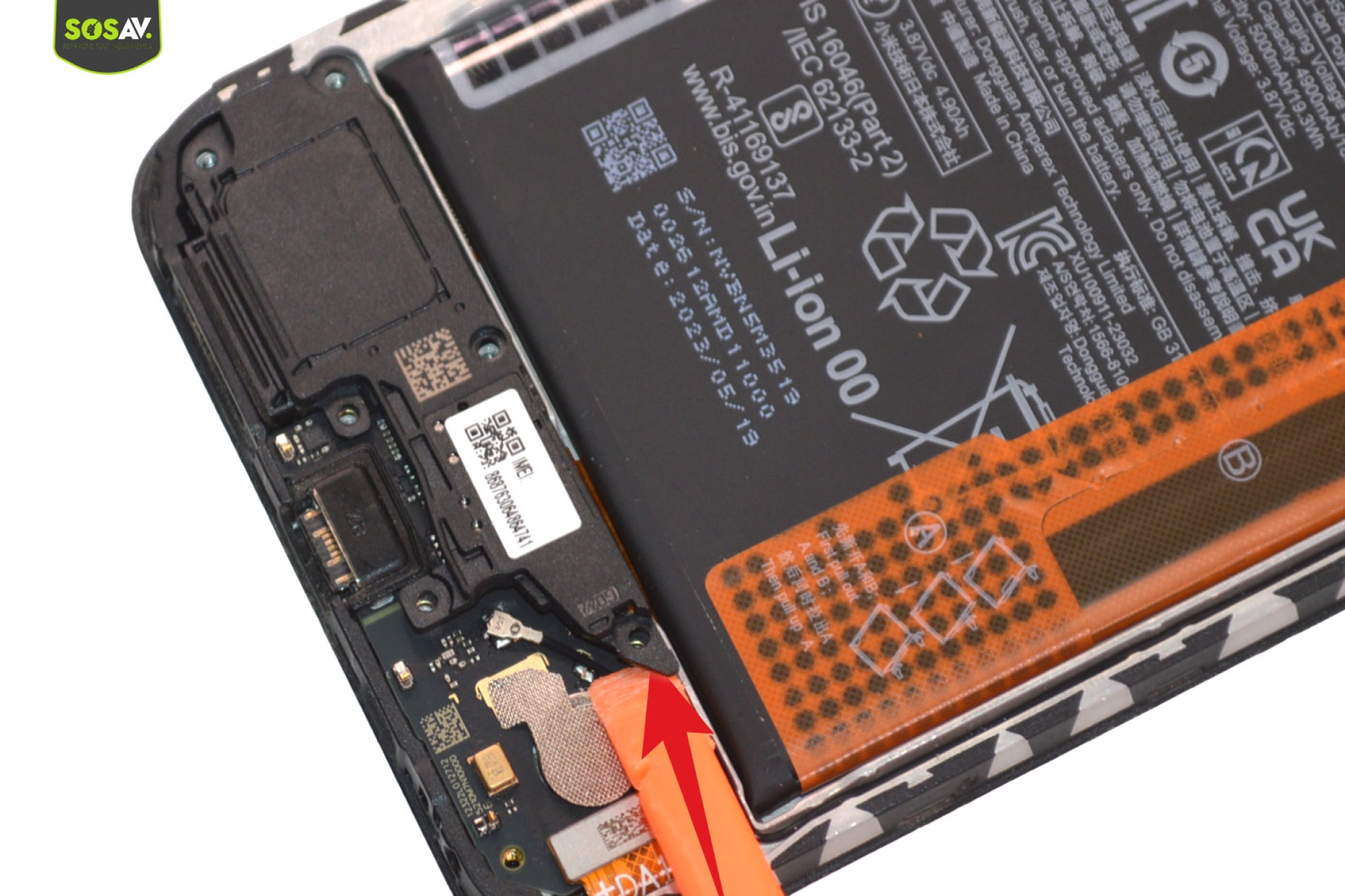

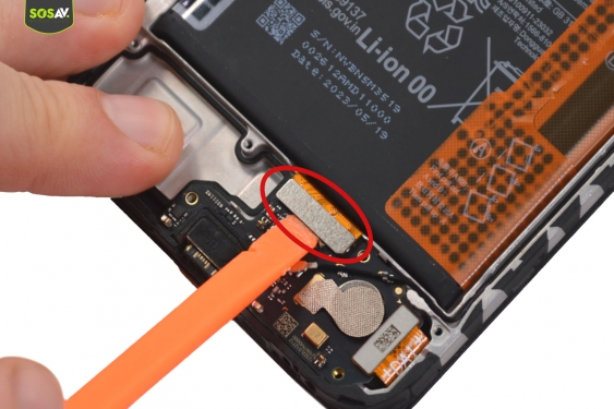

Déconnectez la nappe du lecteur d'empreintes pour mettre de coté le châssis intermédiaire.

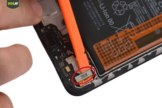

Déconnectez la nappe de l'écran.
Déconnectez la nappe d'interconnexion.

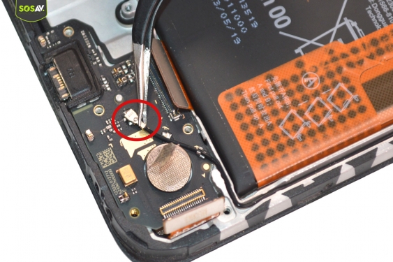

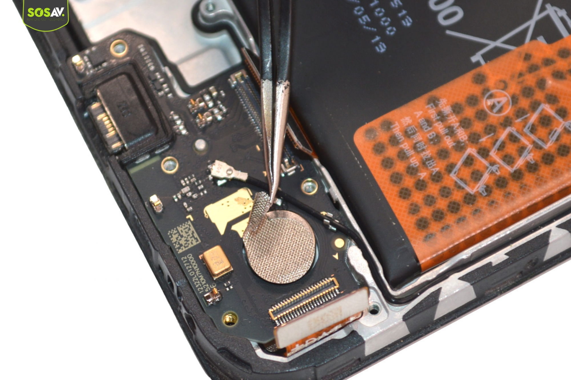

Déconnectez le câble coaxial.

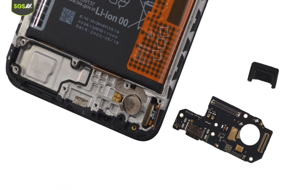

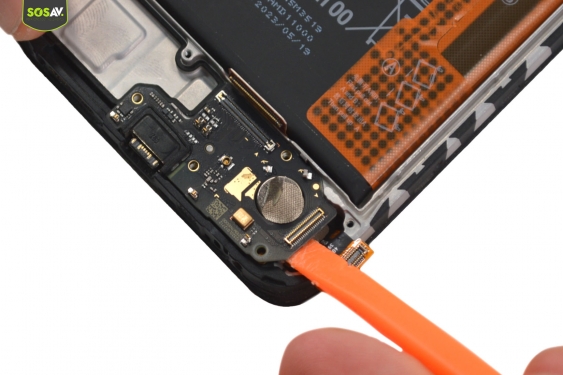

Utilisez le levier pour sortir le connecteur de charge.
