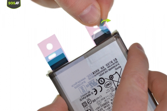

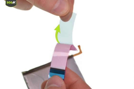

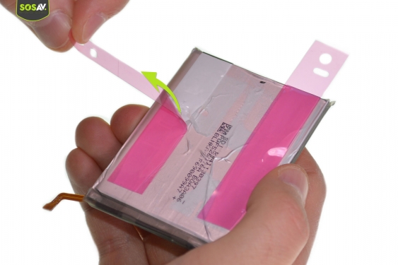

Retirez les protections en plastique de votre nouvelle batterie, si elle a un sticker inclus.
Ajuster la longueur des sticker, placez-les sur la batterie, retirez les petite protection et repliez-les. Retirez les derniers films plastiques et placez votre nouvelle batterie dans le châssis.
