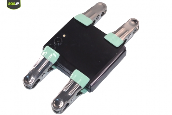

Chauffez la vitre arrière sans écran. En vous aidant d'un coussin chauffant, d'un sèche-cheveux ou d'un décapeur thermique afin de ramollir la colle et pouvoir la décoller facilement.
Coussin chauffant : Passez le coussin au micro-ondes environ 1-2 minutes avant de le mettre sur le dos du smartphone
Décapeur thermique : Chauffez le contour de l'appareil, à une distance de 5cm, pendant 20 à 30 secondes.

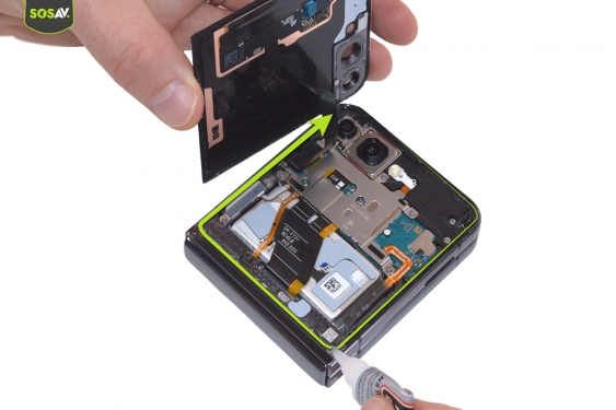

Chauffez l'écran arrière. Comme pour la vitre arrière sans écran, vous pouvez vous aider d'un coussin chauffant, d'un sèche-cheveux ou d'un décapeur thermique afin de ramollir la colle et pouvoir la décoller facilement.
Insérez les médiators en plastique sous le médiator en métal, retirez le médiator en métal.
Faites circuler les médiators sur tout le tour du téléphone pour décoller petite à petit la vitre arrière.
Chauffez à nouveau si vous rencontrez de la résistance quand vous faites glisser le médiator en plastique.
Basculez doucement l'écran externe de gauche à droite, il est encore connecté avec une nappe au châssis.
Enlevez le cache noir avec la pincette pour découvrir la nappe de connexion de l'écran.
Déconnectez la nappe de l'écran externe.

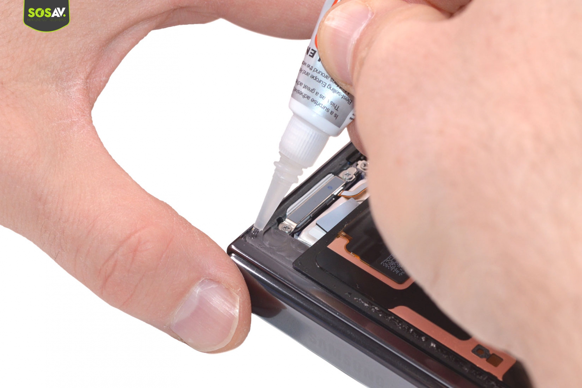

Pour recoller la vitre arrière et l'écran externe, posez un léger filet de colle et mettrez sous presse une trentaine de minutes.
