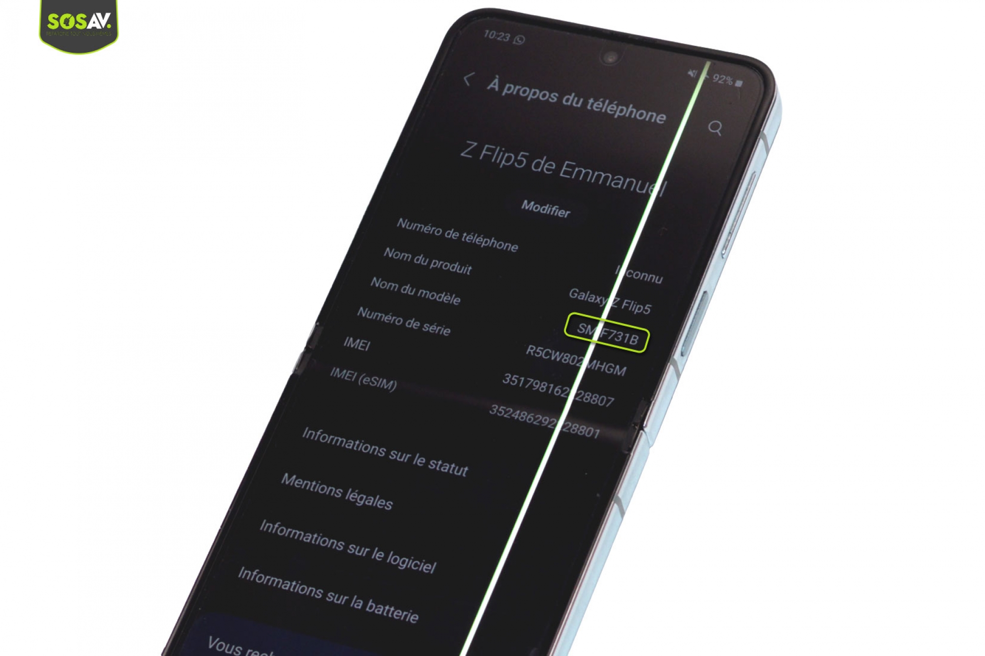

Avant de remplacer le bloc écran de votre Galaxy Z Flip5, il est important de vérifier que vous avez commandé les pièces détachées adaptées. Pour cela, rendez-vous dans les paramètres de votre smartphone afin d'identifier le numéro de modèle. Ici nous vous proposons un tutoriel de réparation pour le modèle SM-F731B.

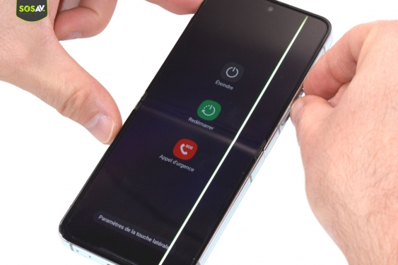

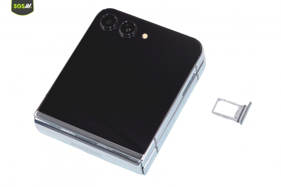

Eteindre votre téléphone si cela est possible, ou laissez-le se décharger tout seul.
Retirez le tiroir contenant la carte SIM avec l'outil présent dans le Kit.

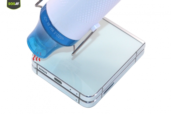

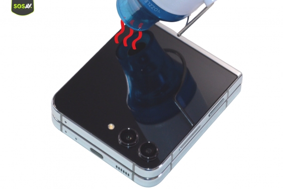

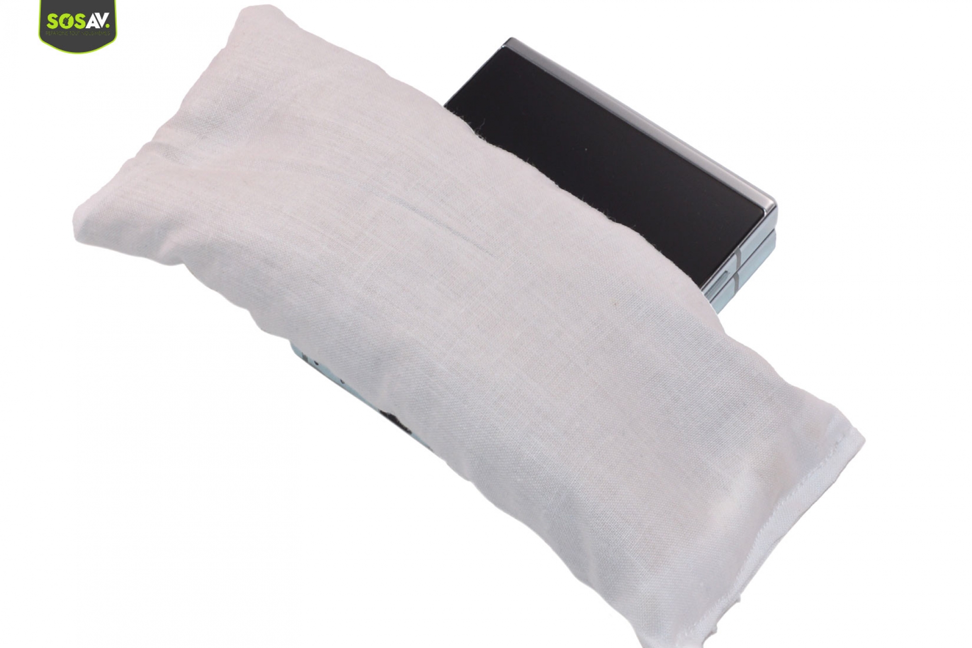

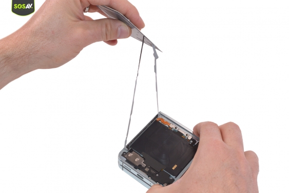

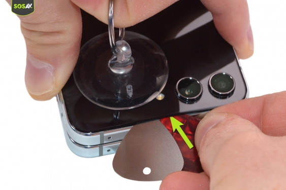

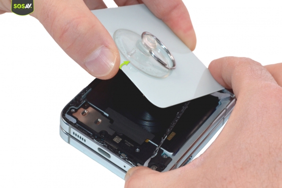

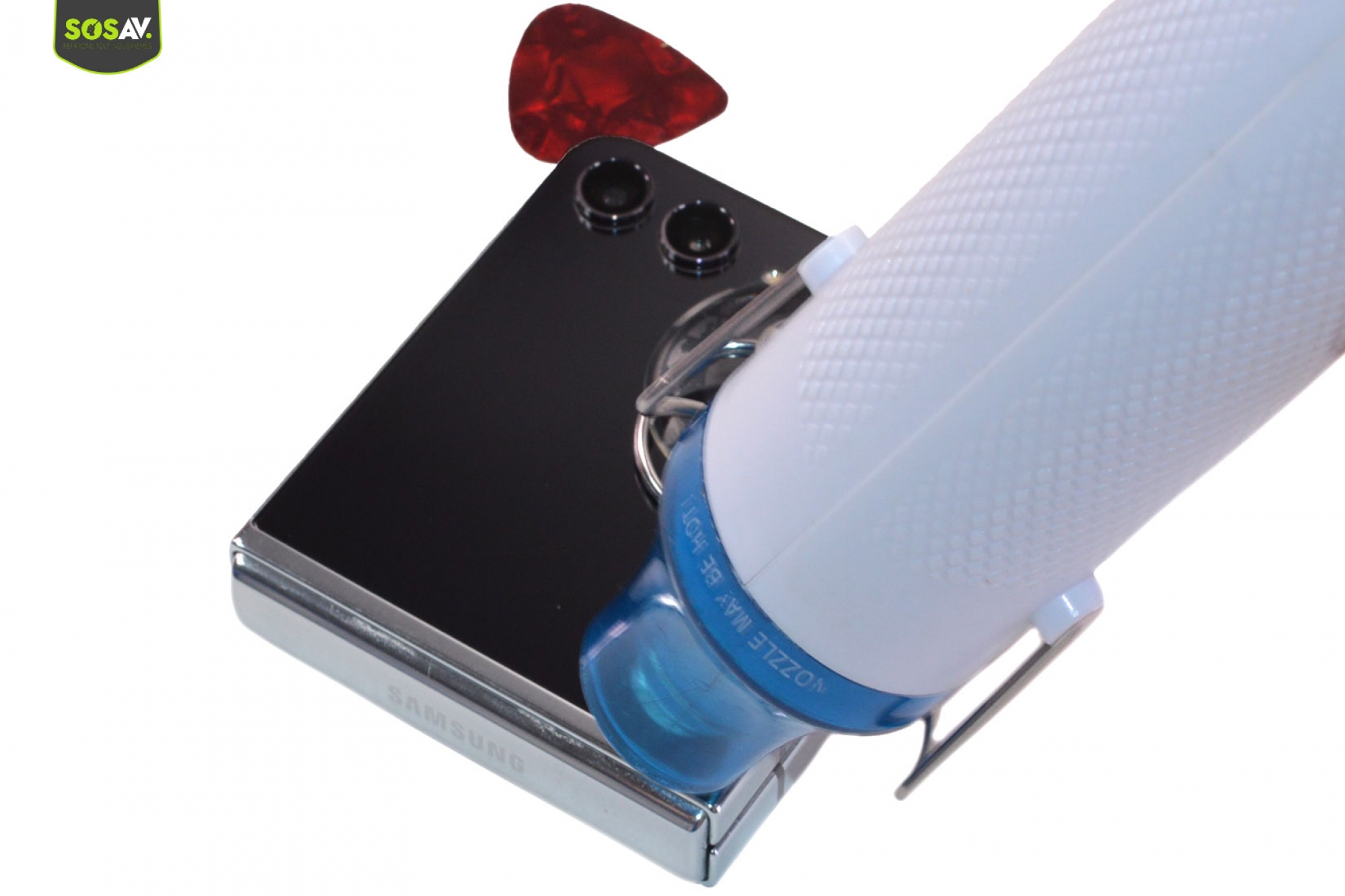

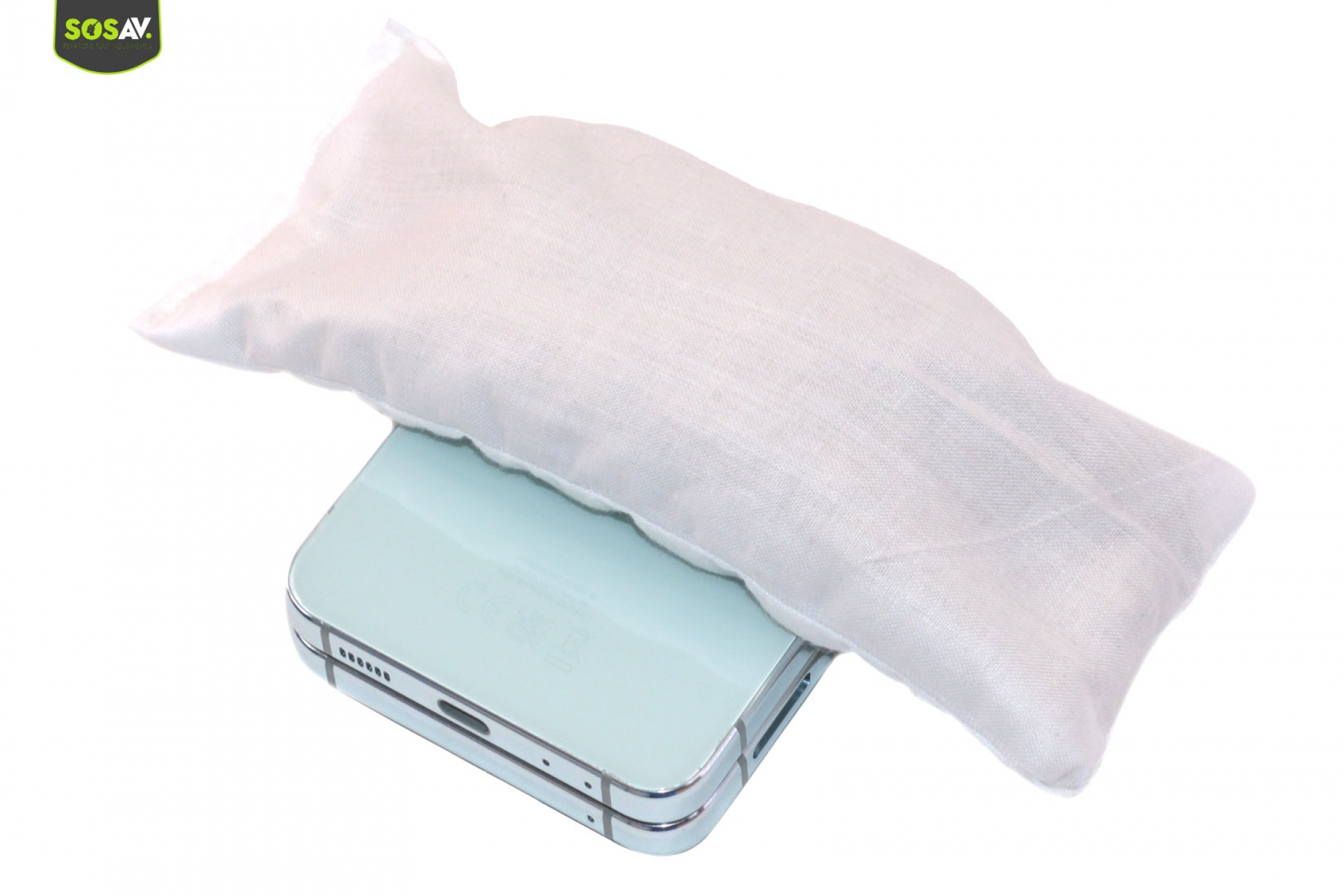

Chauffez la vitre arrière sans écran. En vous aidant d'un coussin chauffant, d'un sèche-cheveux ou d'un décapeur thermique afin de ramollir la colle et pouvoir la décoller facilement.
Coussin chauffant : Passez le coussin au micro-ondes environ 1-2 minutes avant de le mettre sur le dos du smartphone
Décapeur thermique : Chauffez le contour de l'appareil, à une distance de 5cm, pendant 20 à 30 secondes.

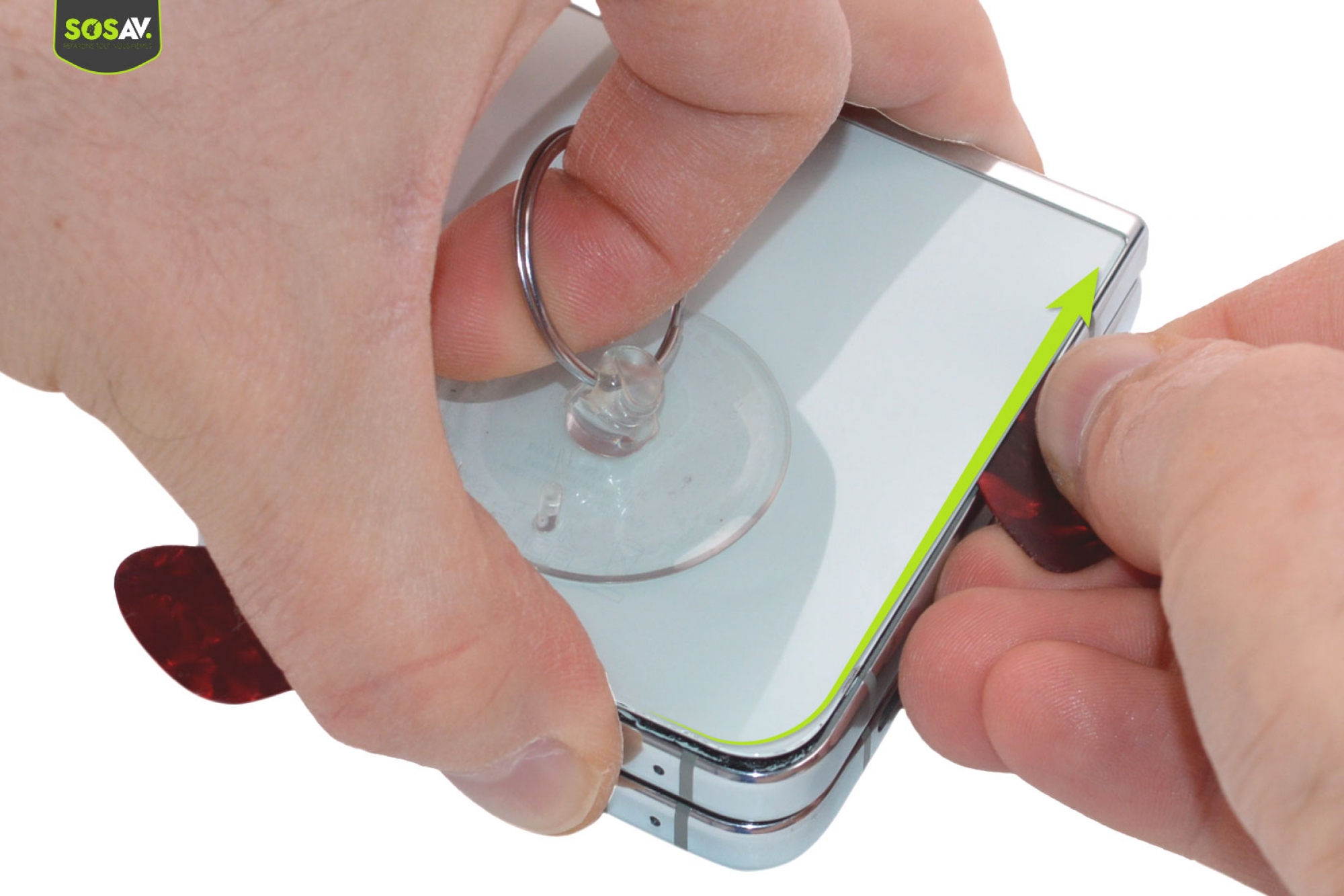

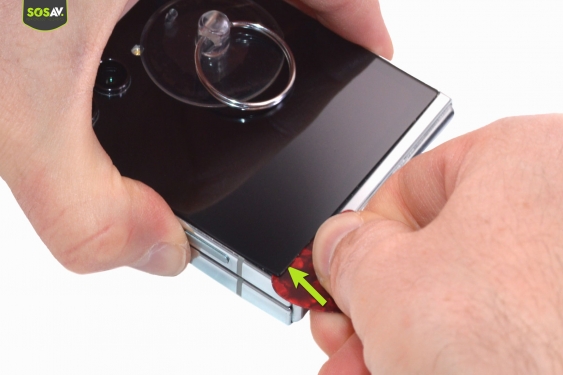

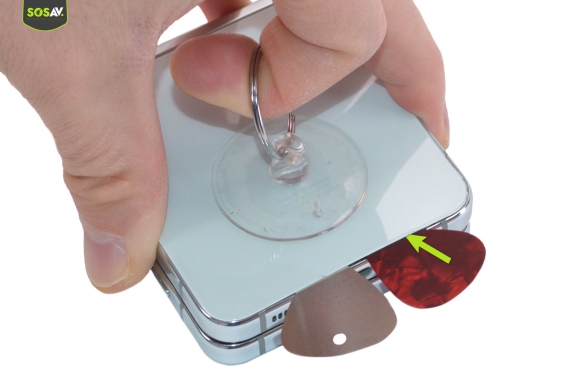

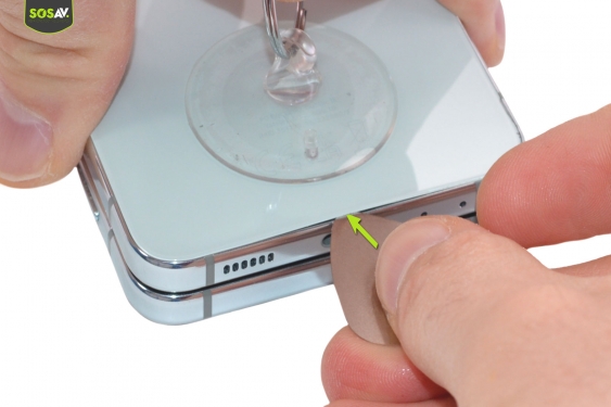

Collez la ventouse sur le bas du téléphone.
Introduisez le médiator en métal troué entre le châssis et la vitre arrière.
Insérez les médiators en plastique sous le médiator en métal, retirez le médiator en métal.
Faites circuler les médiators sur tout le tour du téléphone pour décoller pas à pas la vitre arrière délicatement.
Enlevez les résidus de joint.
N'hésitez pas à chauffer à nouveau si vous sentez de la résistance.
Attention sur la partie où se trouve la charnière, le bloc écran est un peu plus épais, bien chauffer pour ne pas casser la vitre arrière.

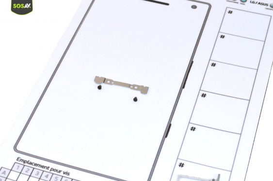

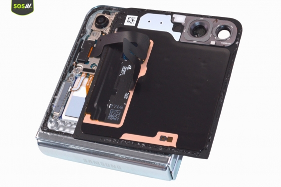

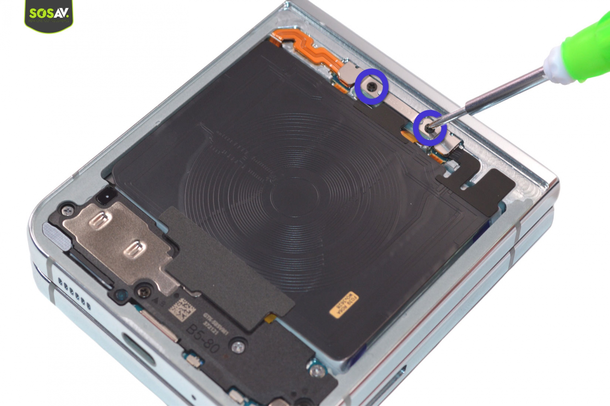

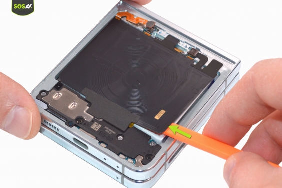

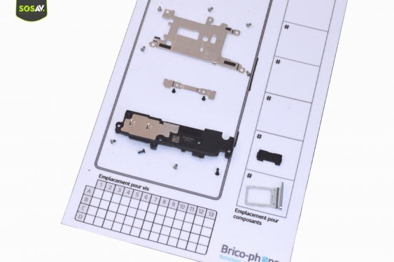

Retirez les deux vis cruciforme
Enlever la plaquette et placez-la sur votre patron d'aide au montage.

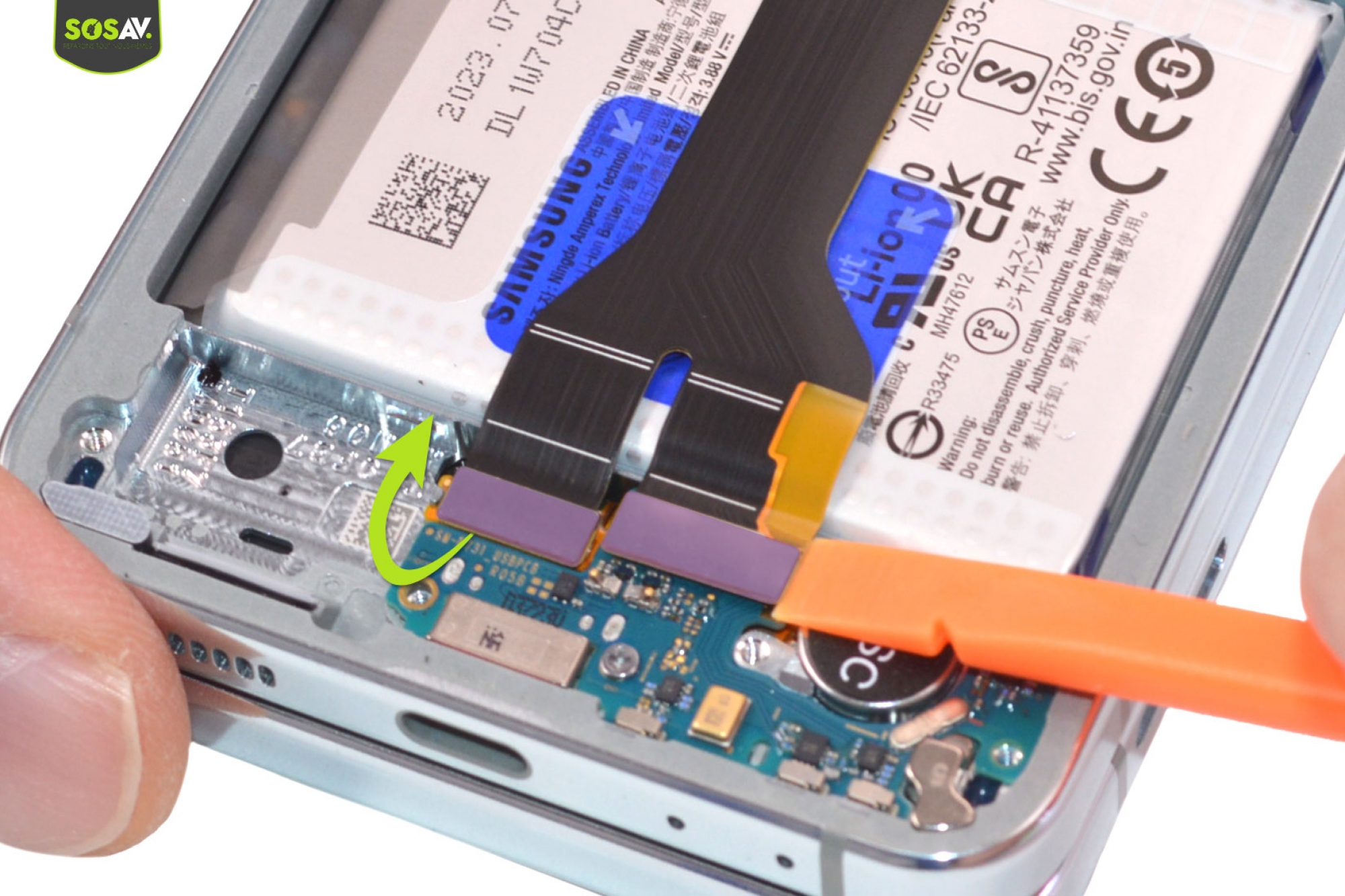

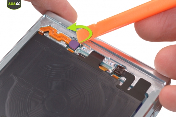

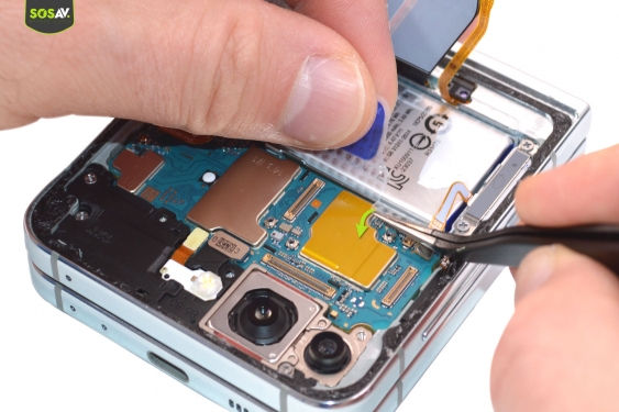

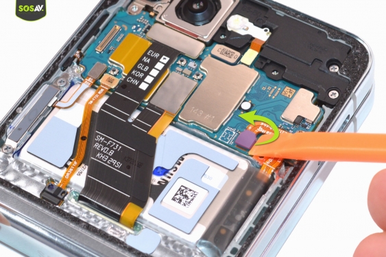

Déconnectez la premiere batterie

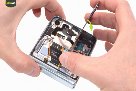

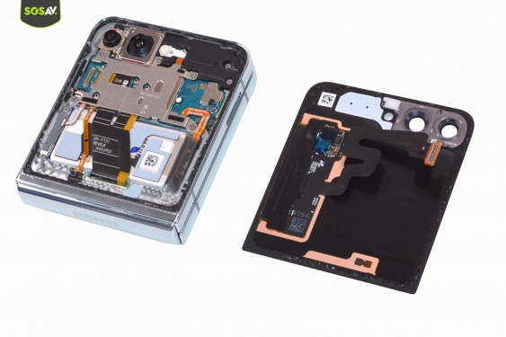

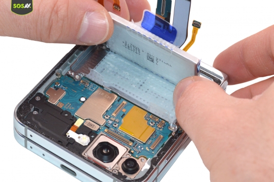

Basculez doucement l'écran externe de gauche à droite, il est encore connecté avec une nappe au châssis.

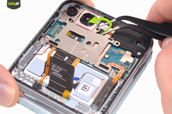

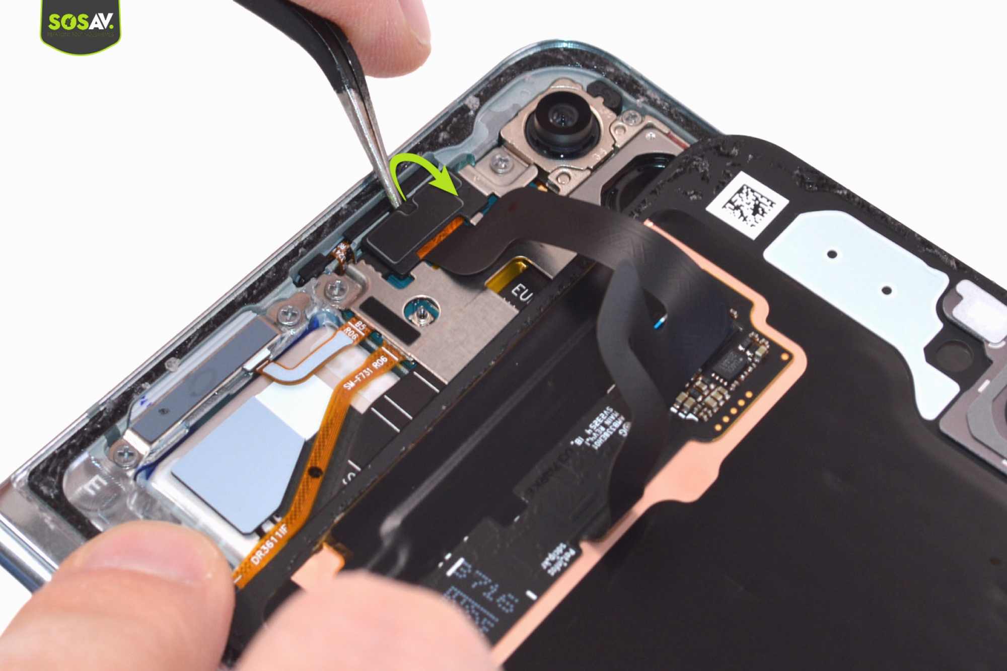

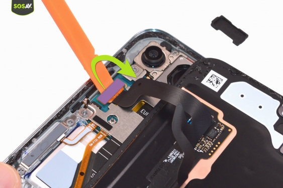

Enlevez le cache noir avec la pincette pour découvrir la nappe de connexion de l'écran.
Déconnectez la nappe de l'écran externe.

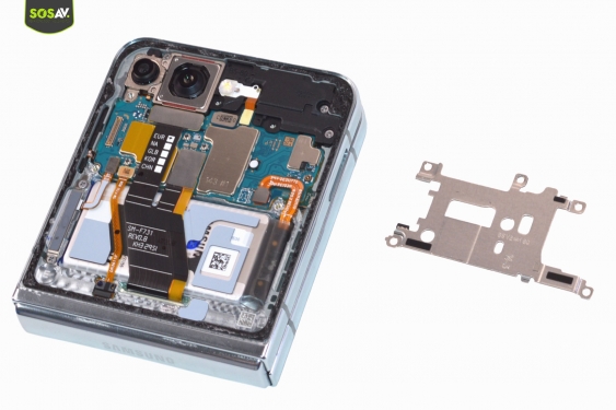

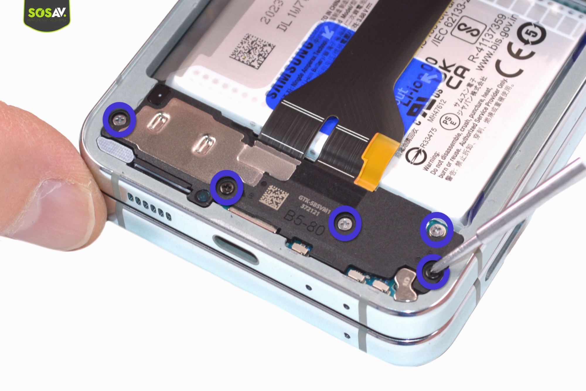

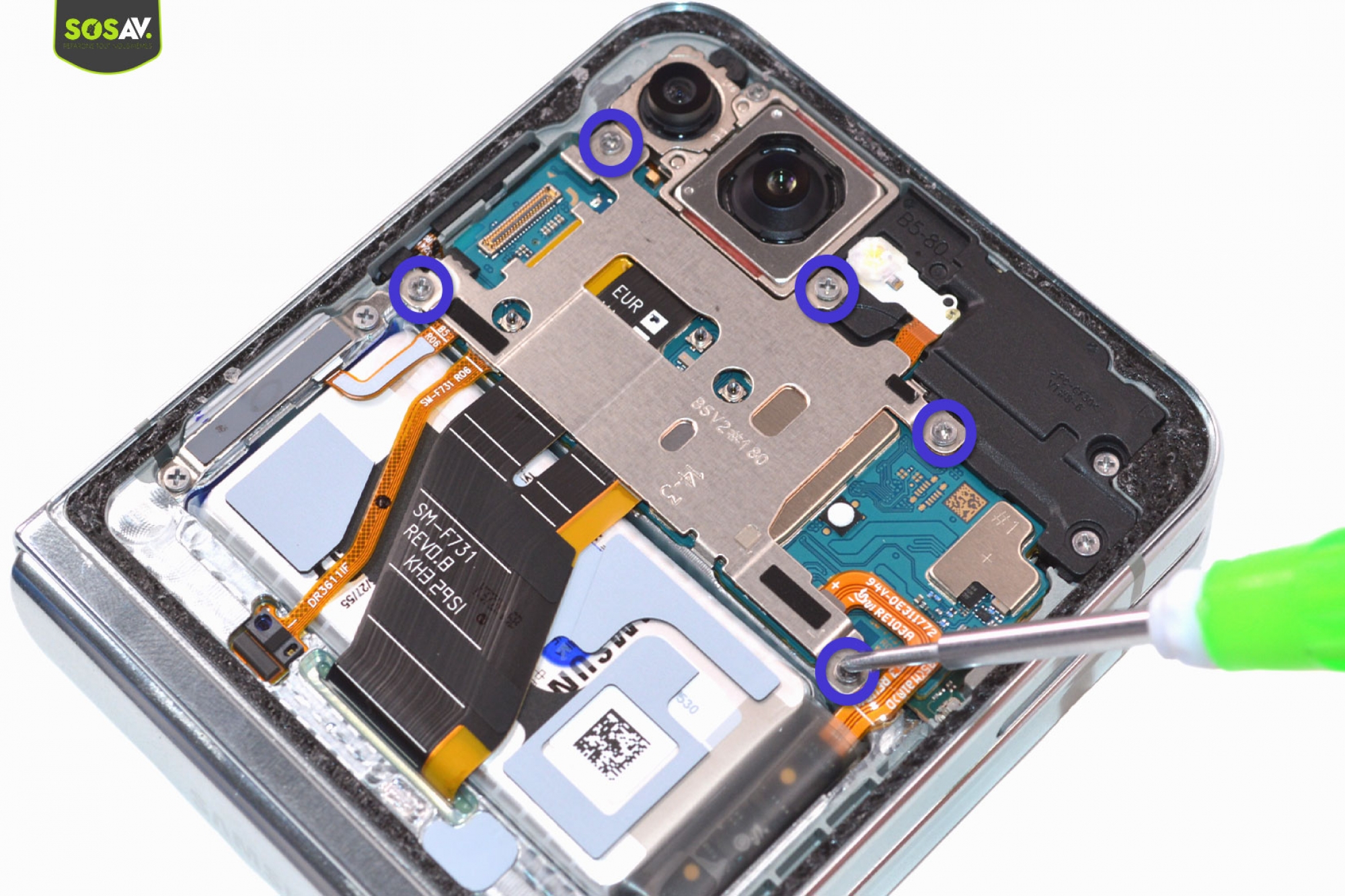

Dévisser
les 5 vis cruciformes qui maintiennent la plaquette de protection.Ôter la plaquette métallique et la mettre de côté.

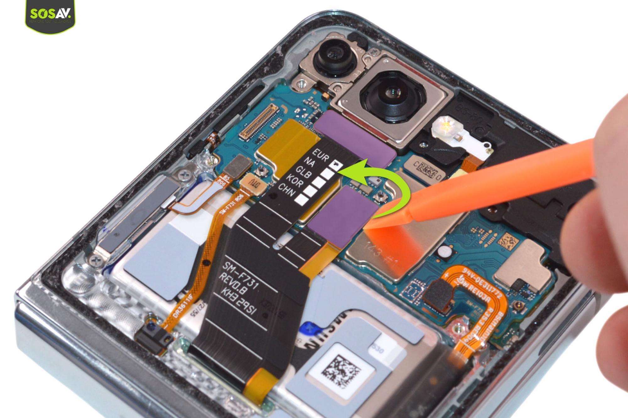

Déconnectez la seconde batterie, et continuez votre réparation en toute sécurité.

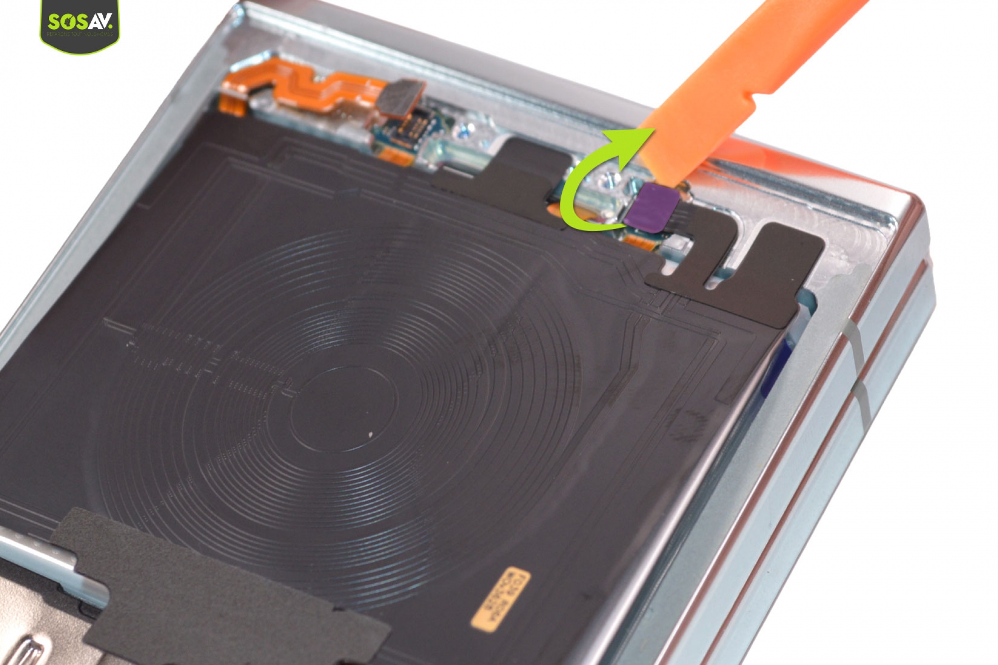

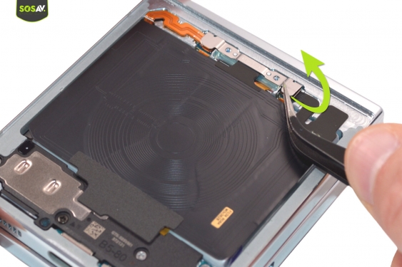

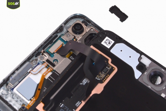

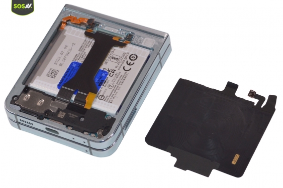

Retournez le smartphone, vous allez retirer la nappe NFC.
Déconnectez et décollez la nappe NFC, puis mettez-la de côté.

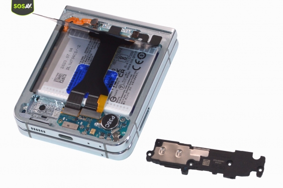

Retirez
les 5 vis cruciformes qui retiennent le haut-parleur externe et mettez-le de côté.Etape 11

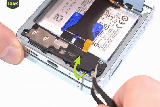

Déconnectez les nappes de la rallonge d'interconnexion.

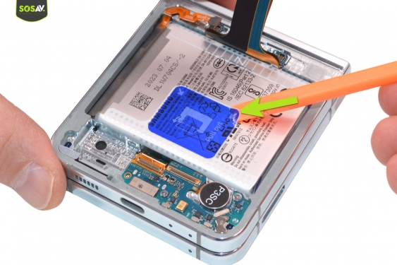

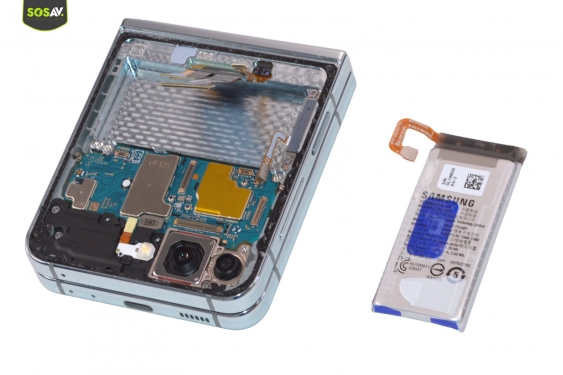

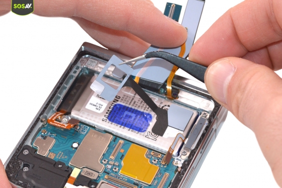

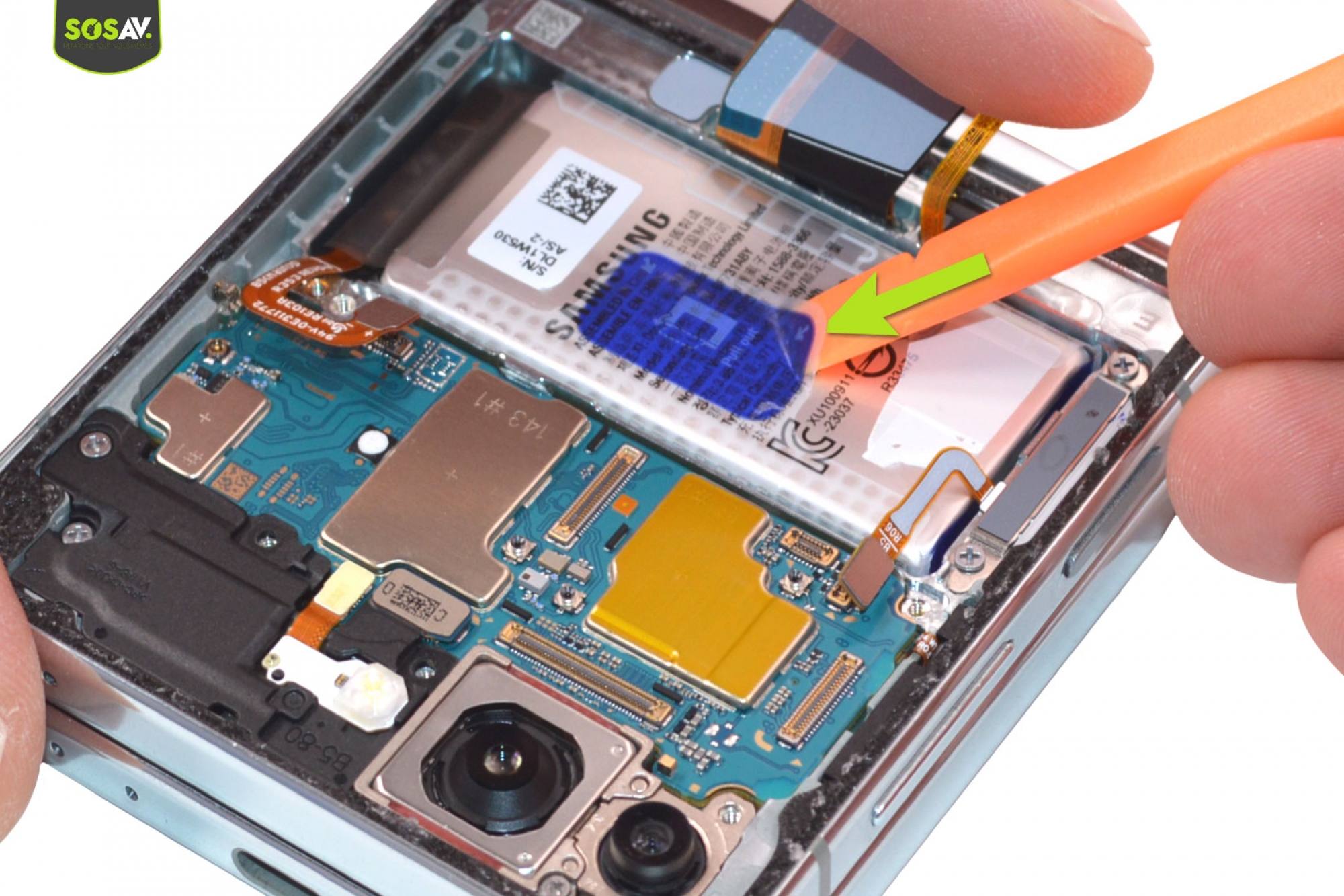

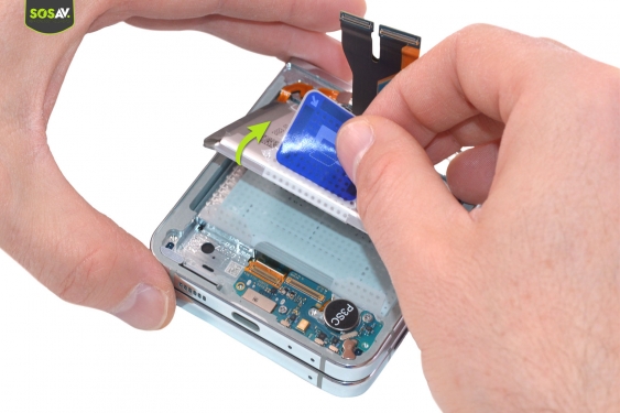

Décollez le sticker bleu de la batterie, et tirez fermement pour sortir la batterie du châssis.
La batterie principale est retirée.
♻️ Jetez votre batterie hors service dans le bac de recyclage approprié. Merci !
Si la batterie est trop collée,
ouvrir votre smartphone et chauffer l'écran interne légèrement, avec un décapeur thermique ou un sèche-cheveux.La batterie principale est retirée.

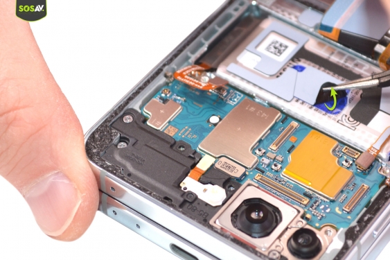

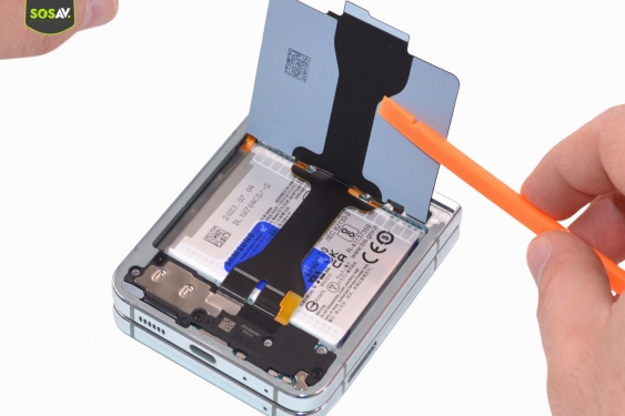

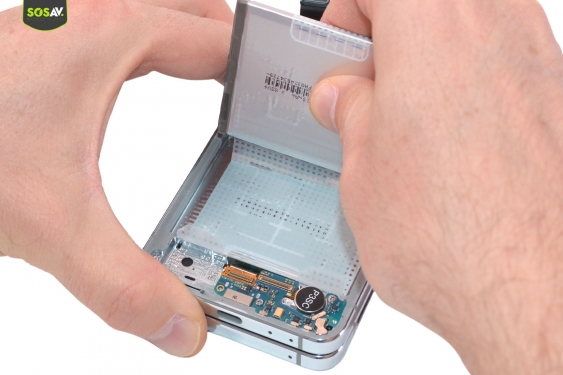

Retournez votre smartphone.
Déconnectez les deux nappes de la rallonge pour pouvoir accéder aux adhésifs de la batterie.
Décoller les stickers un par un.

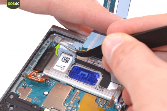

Décollez le sticker bleu.
Tirez fermement sur le sticker et retirez la batterie.
La batterie secondaire est retirée.
