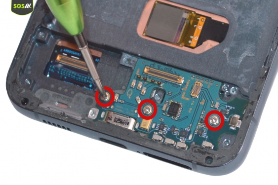

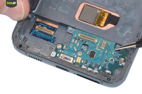

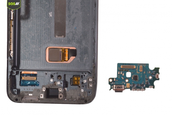

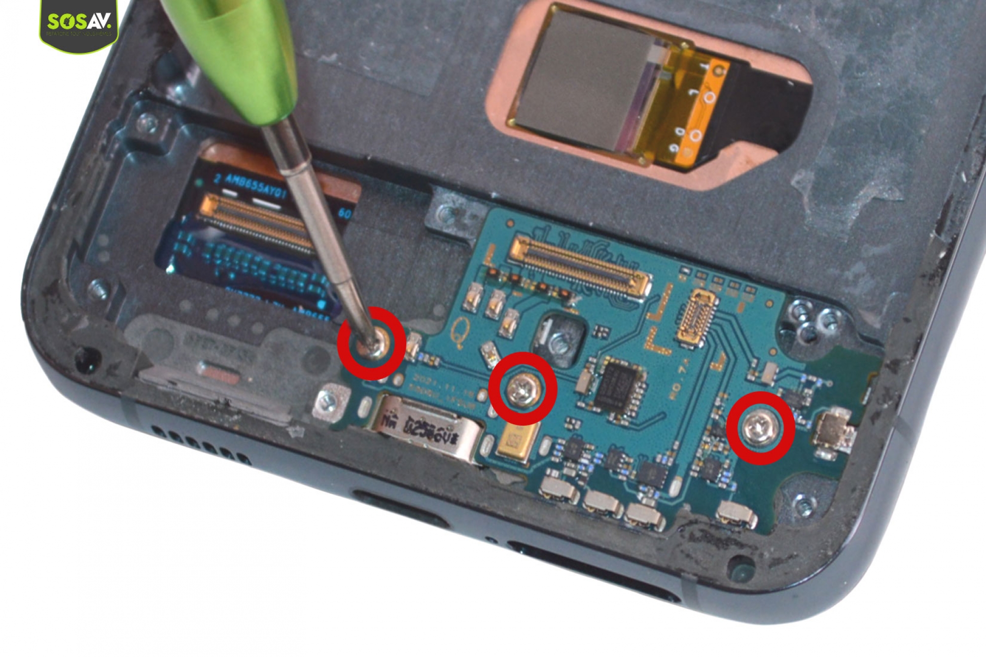

Dévissez les 3 vis cruciformes qui maintiennent le connecteur de charge en place.
Enlevez-le en faisant doucement levier avec la pincette.

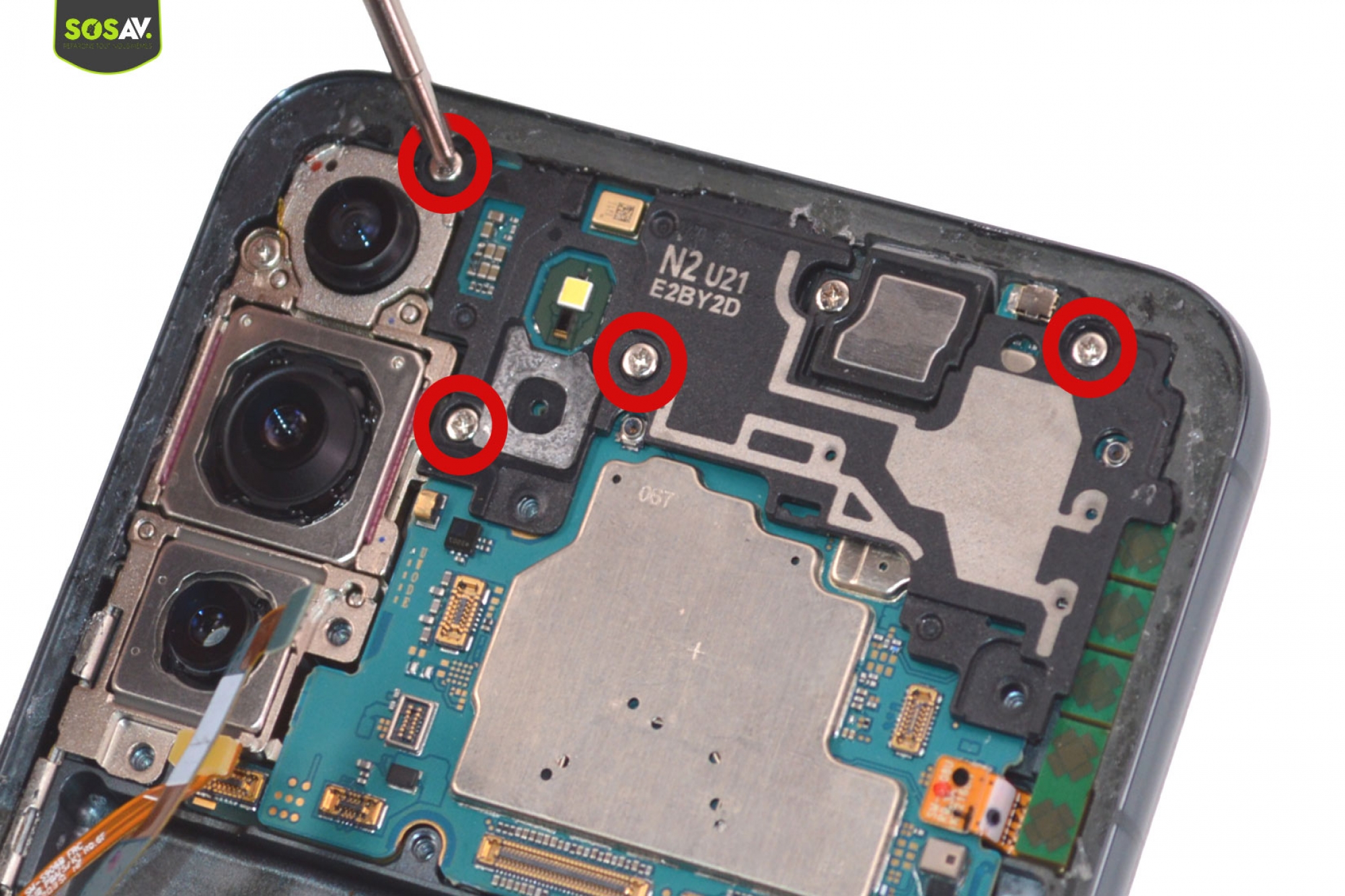

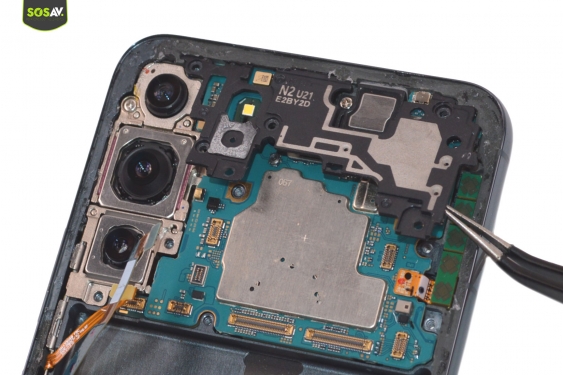

Dévissez les 4 vis cruciformes qui maintiennent le cache noir de la carte mère.
Enlevez-le en faisant doucement levier avec la pincette sur la partie droite du cache.

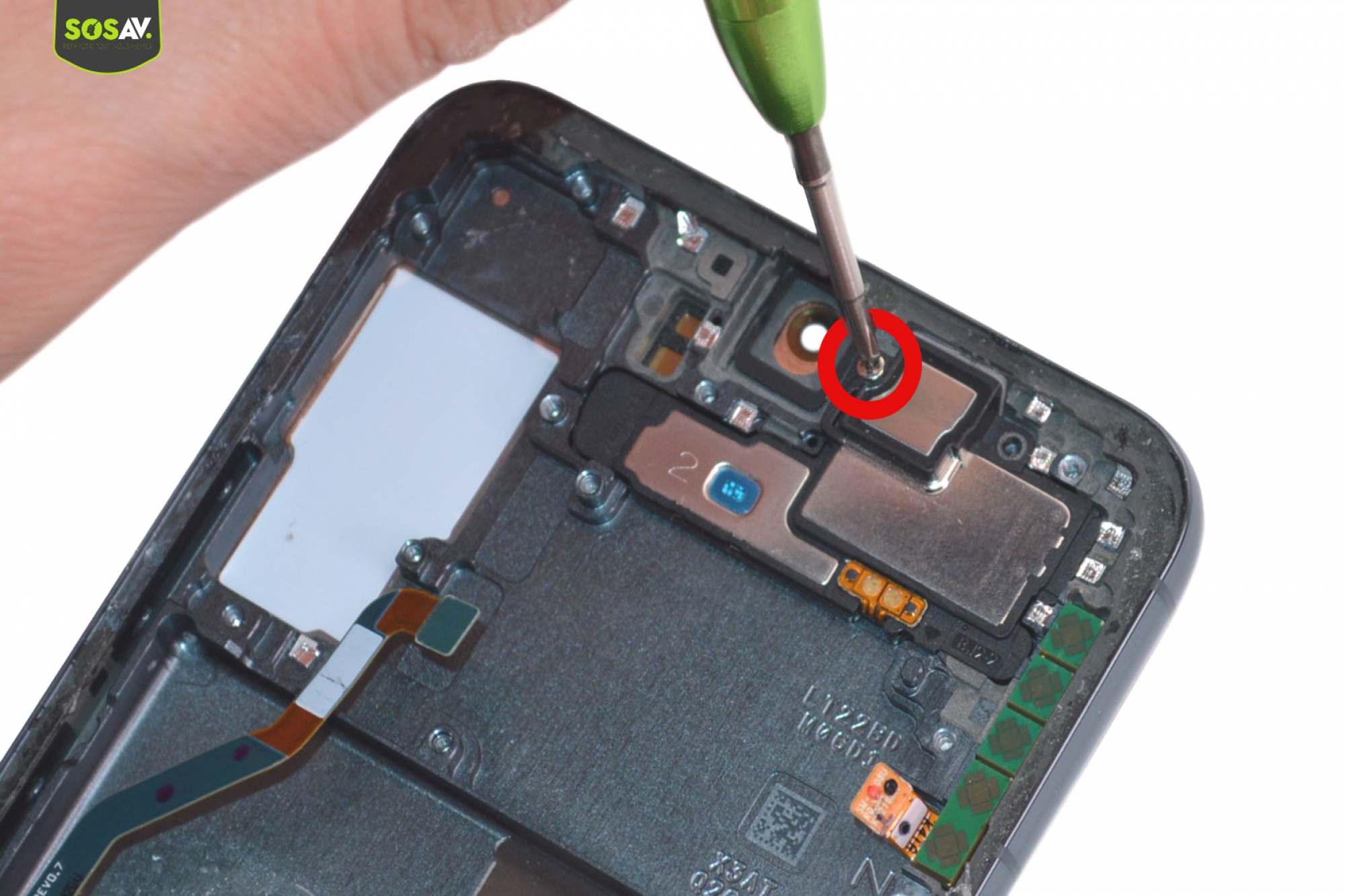

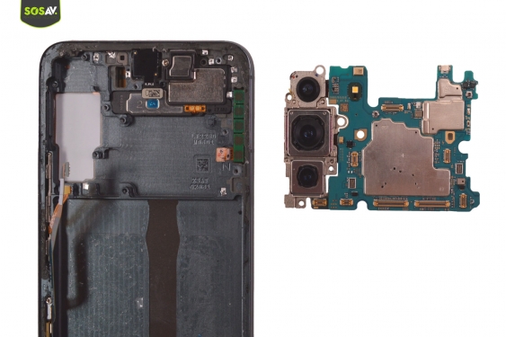

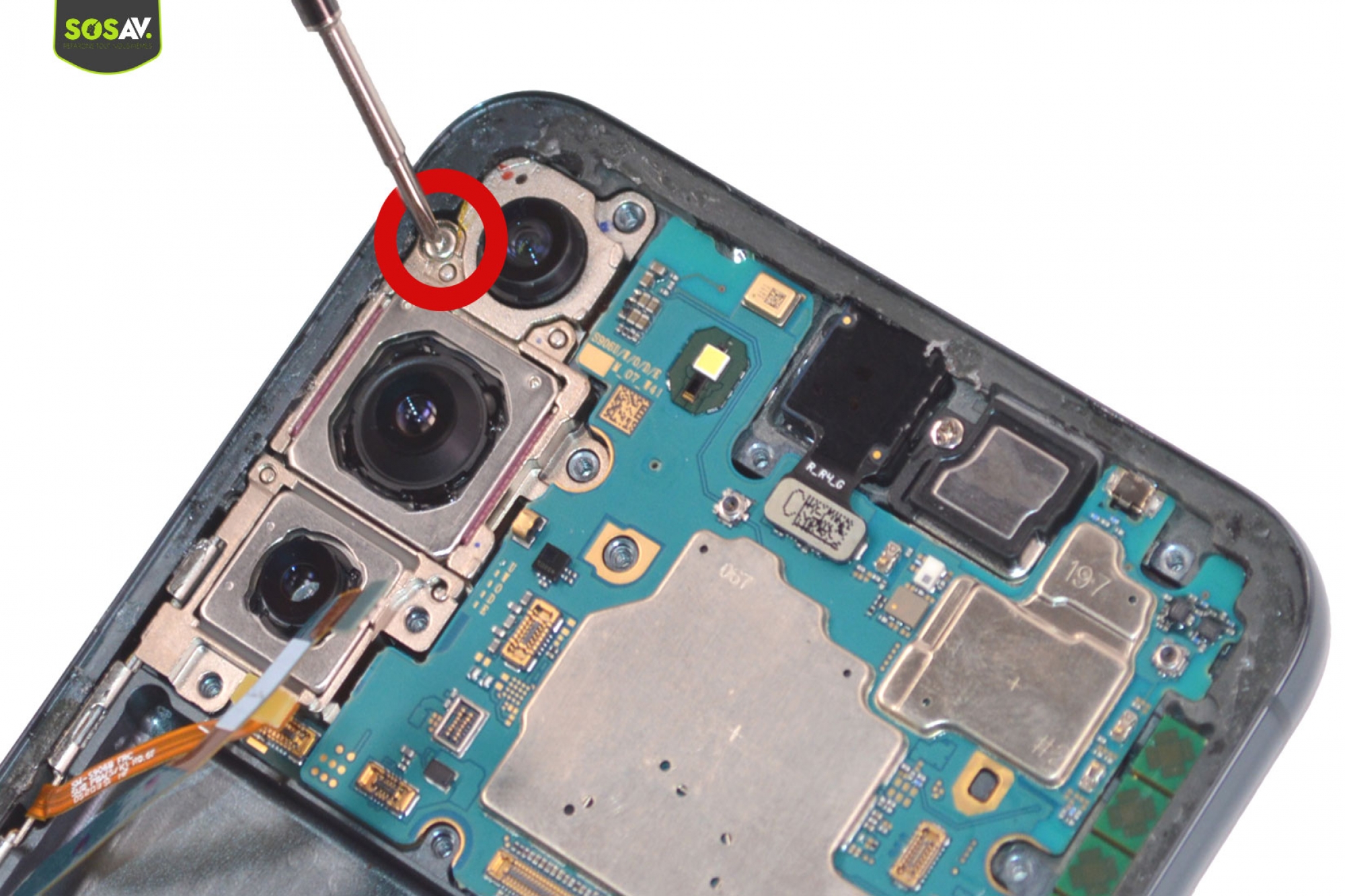

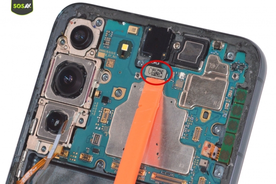

Dévissez la vis cruciforme qui maintient les appareils bloc caméra
Déconnectez la nappe 5G qui se trouve sur la partie droite.
Déconnectez la caméra avant.

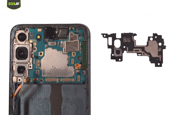

Sortez la carte mère et le bloc caméra en soulevant avec le levier en nylon.

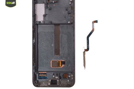

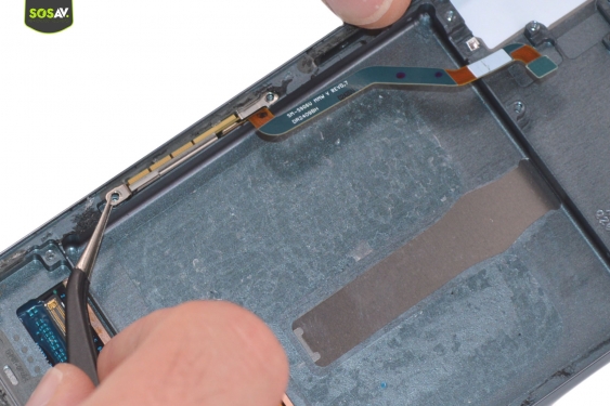

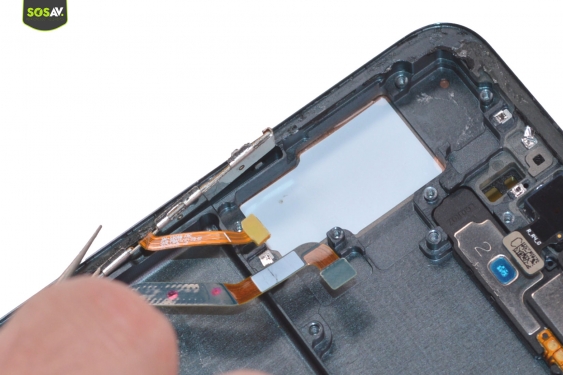

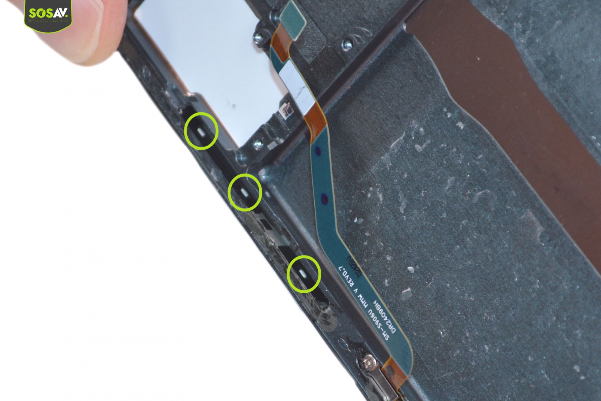

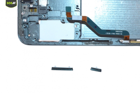

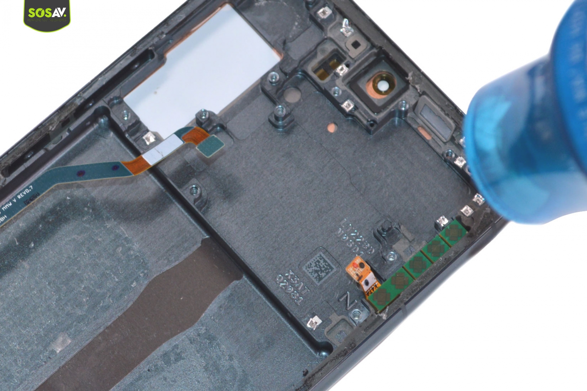

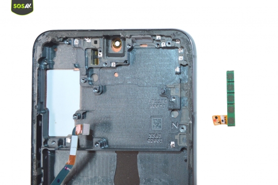

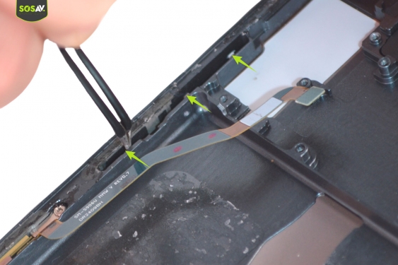

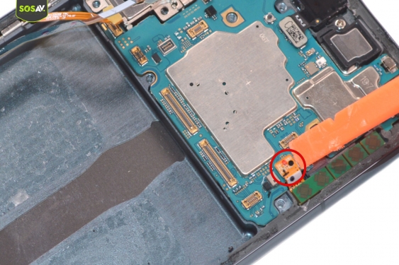

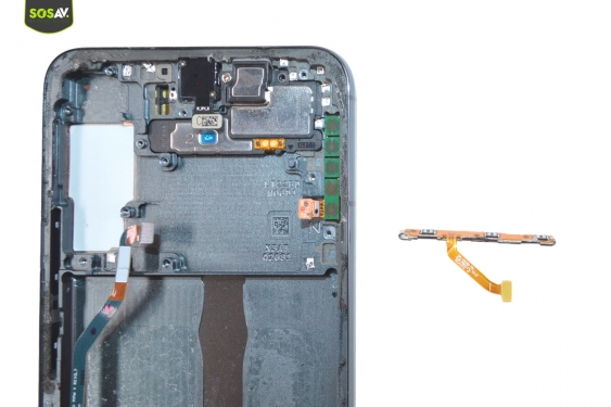

Enlevez la nappe power et volume à l'aide de la pincette. Il suffit de soulevez les petits clapets qui dépassent.

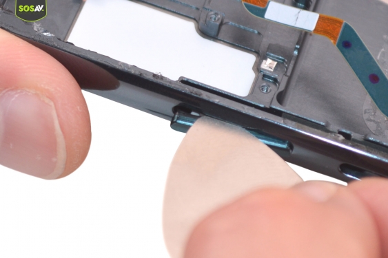

Récupérez les boutons latéraux en poussant avec la pincette à l'intérieur du bloc écran.
Insérez le médiator en métal entre le châssis et le bouton pour les retirer.

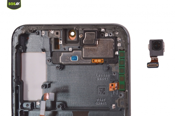

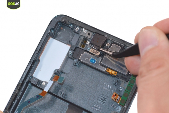

Chauffez la caméra avant en haut du téléphone avec un décapeur thermique ou un sèche cheveux pour ramollir le petit silicone qui la maintient.
Faire levier avec la pincette pour l'extraire complètement.

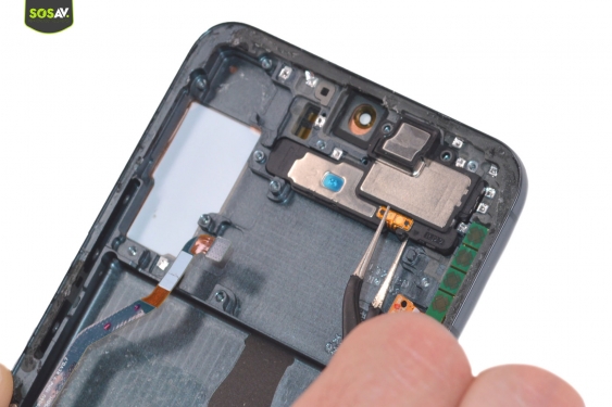

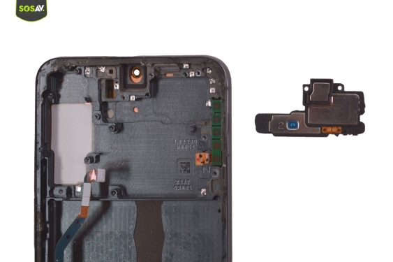

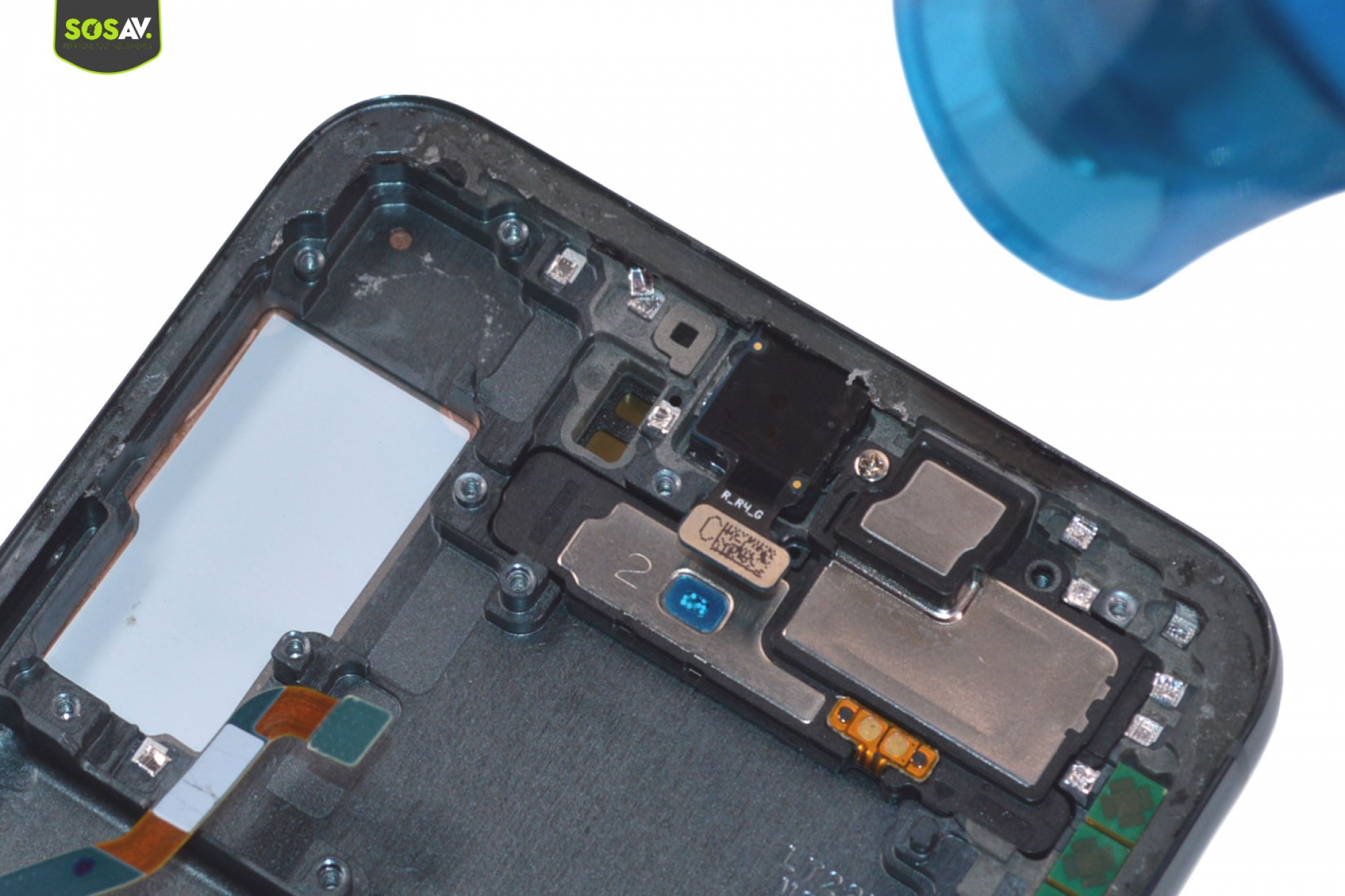

Vérifier si votre nouveau bloc écran possède déjà l'écouteur de l'oreille. Si c'est le cas vous pouvez passer cette étape.

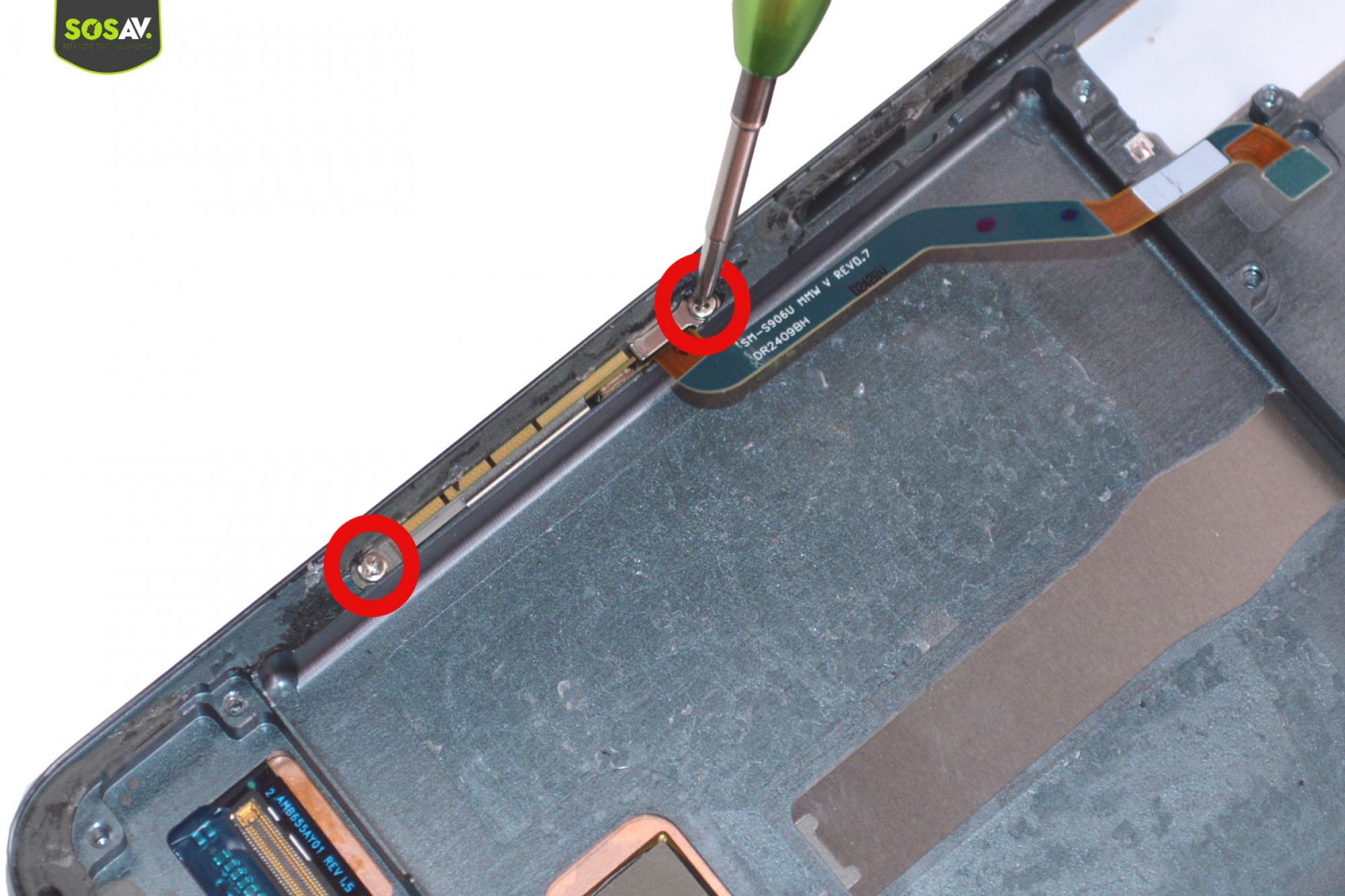

Dévissez la vis cruciforme qui maintient le haut-parleur de l'oreille et le soulever avec la pincette pour le retirer.
Modèle américaine uniquement !

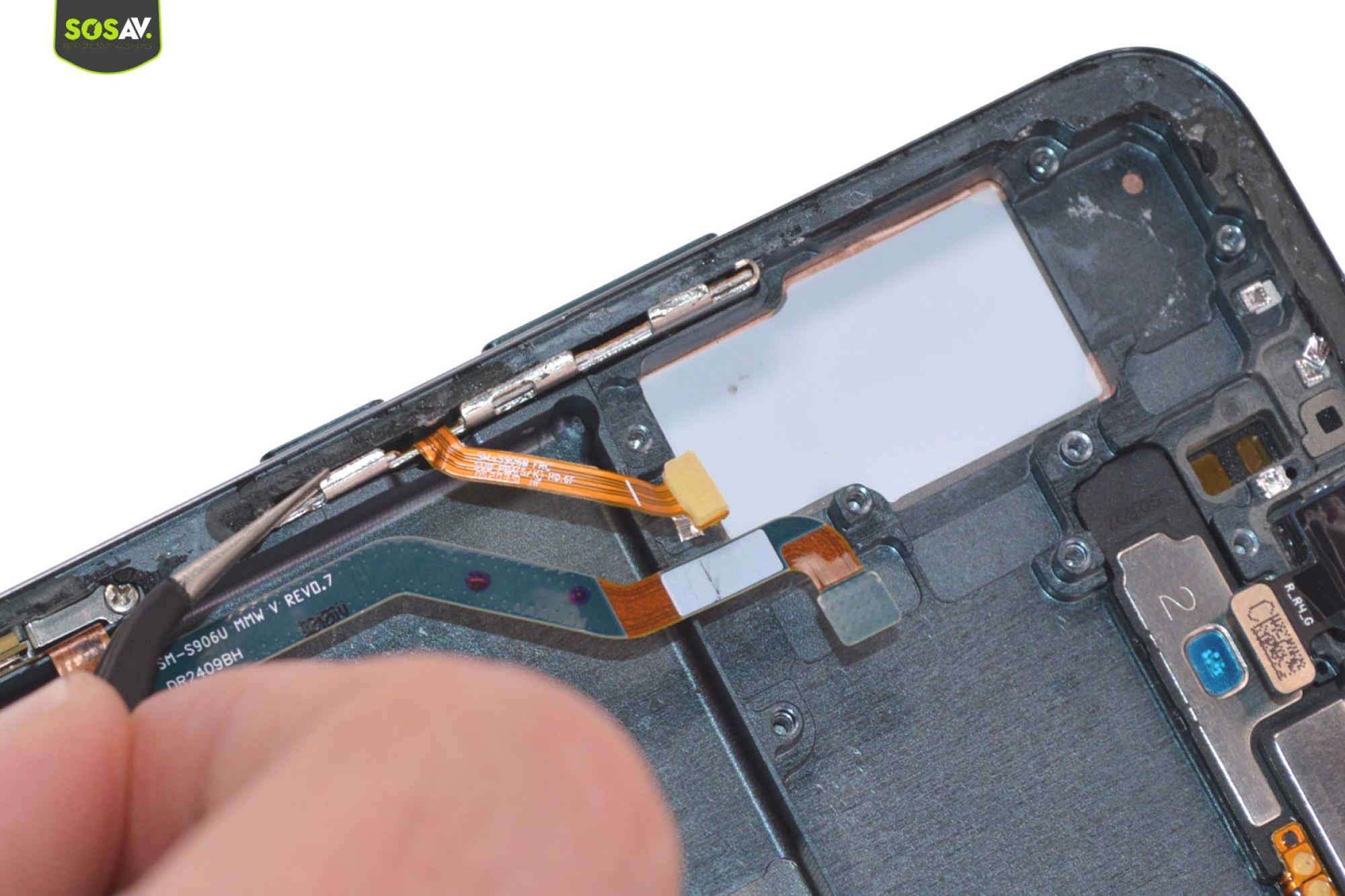

Récupérez la nappe 5G de droite en chauffant légèrement le composant et décoller la nappe avec la pincette.
Récupérez la nappe 5G de gauche en dévissant les 2 vis cruciforme du côté et extraire la nappe avec la pincette.
